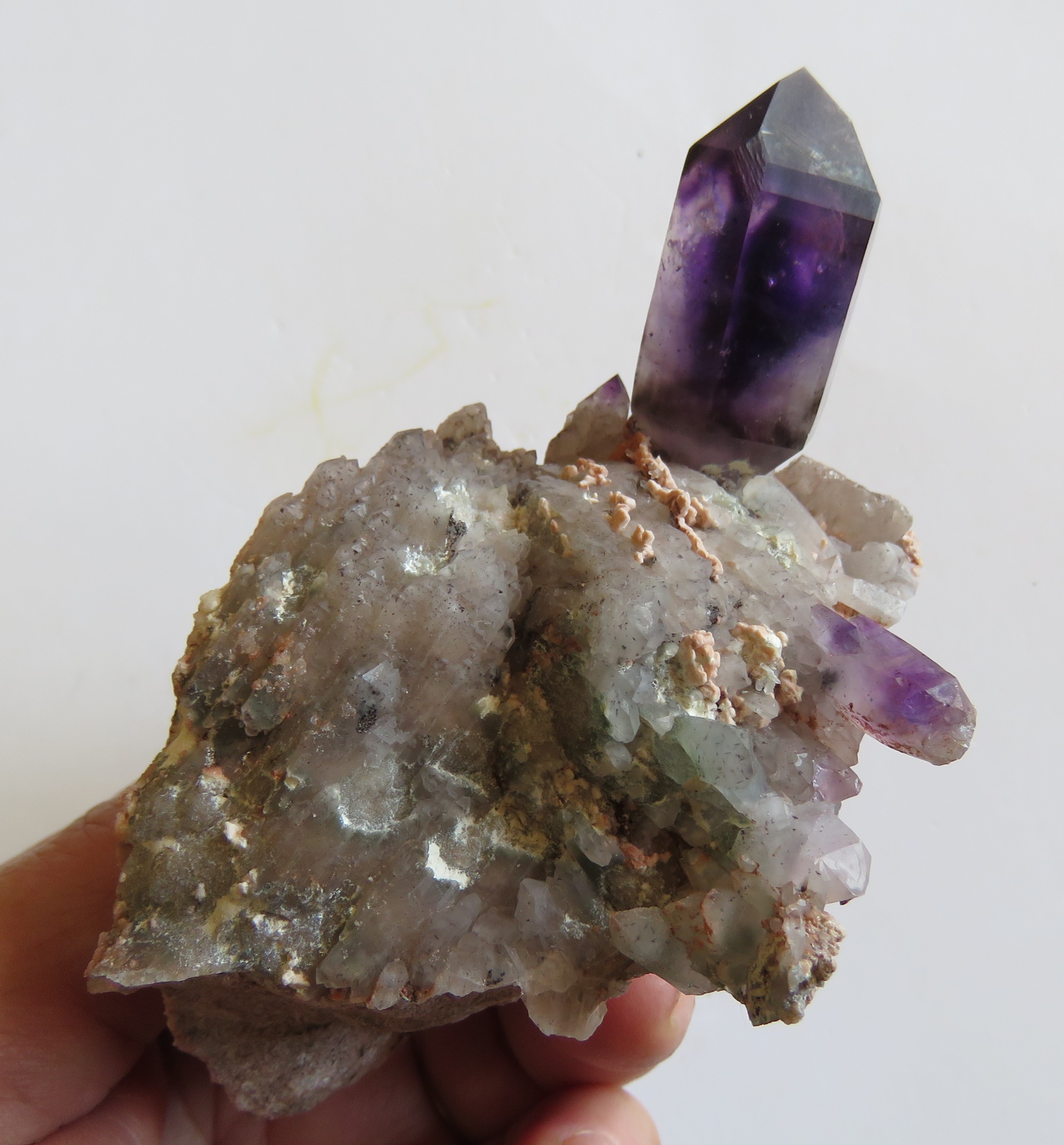

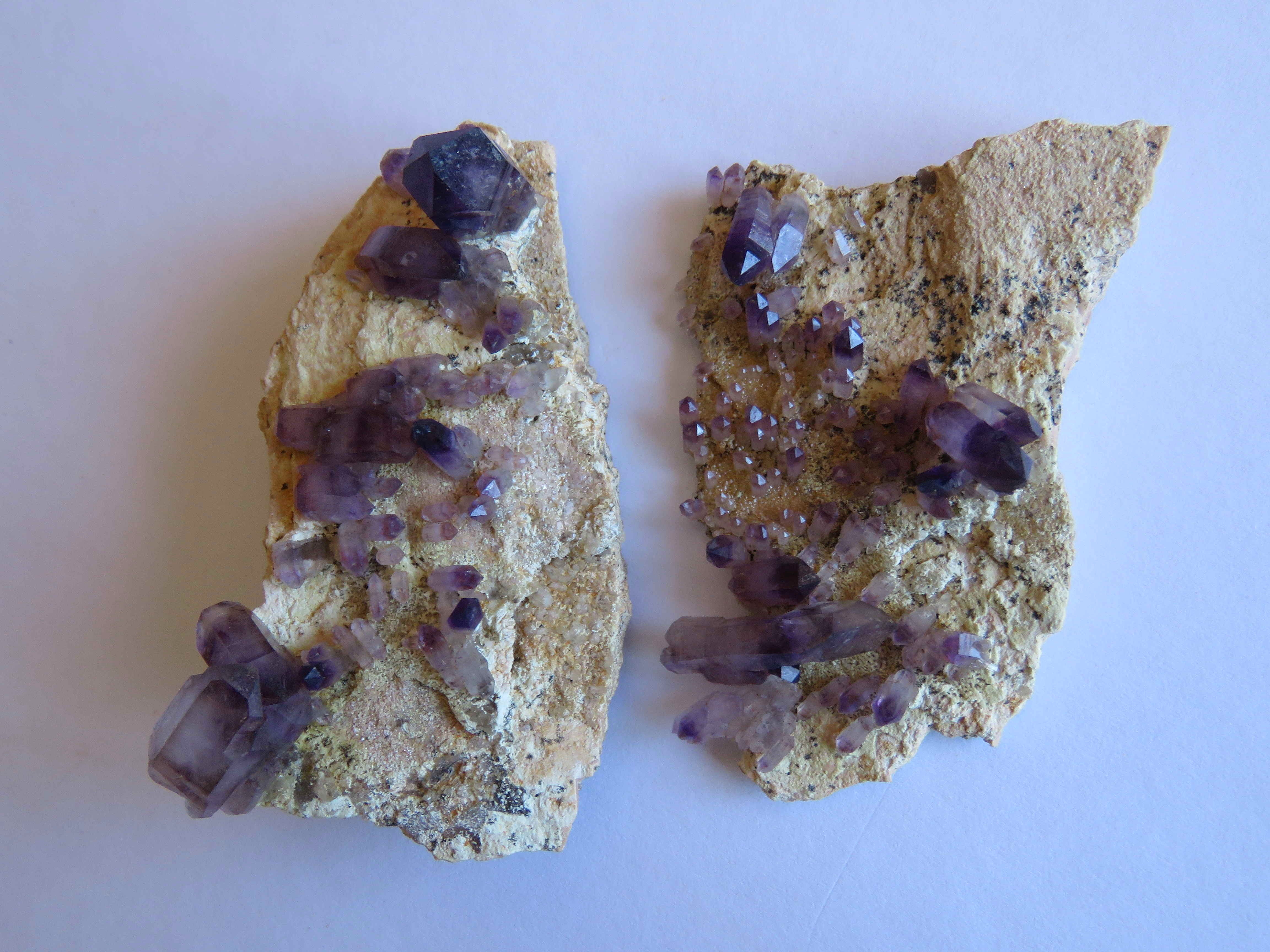

Bonjour
Je souhaiterai relancer ce post sur les améthystes avec quelques questions complémentaires.
Quel est le nom du faciès que l'on retrouve souvent dans les géodes d'améthyste ou dans certains  filons ? On lit parfois des quartz avec des pointes en faciès améthyste ou améthysé.
Y a-t-il des conditions de croissance spécifique pour ce type de faciès ? Je pensais plutôt une sursaturation élevé et une température T<150°C environ. Sur la pression P et les gaz et la salinité je ne sais pas. Pareil à priori une seule phase liquide dans un cadre hydrothermal ? , mais je sollicite vos avis experts.

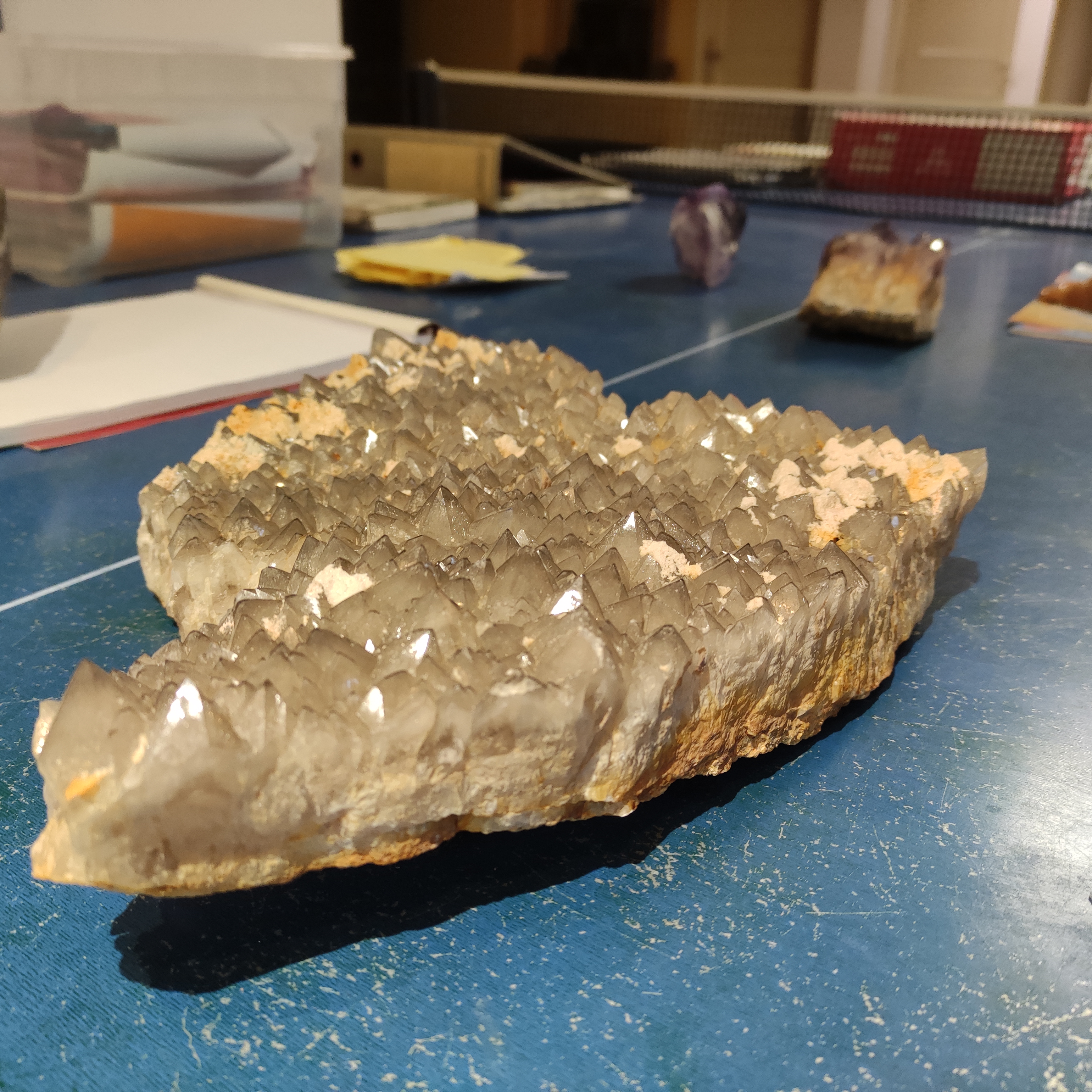

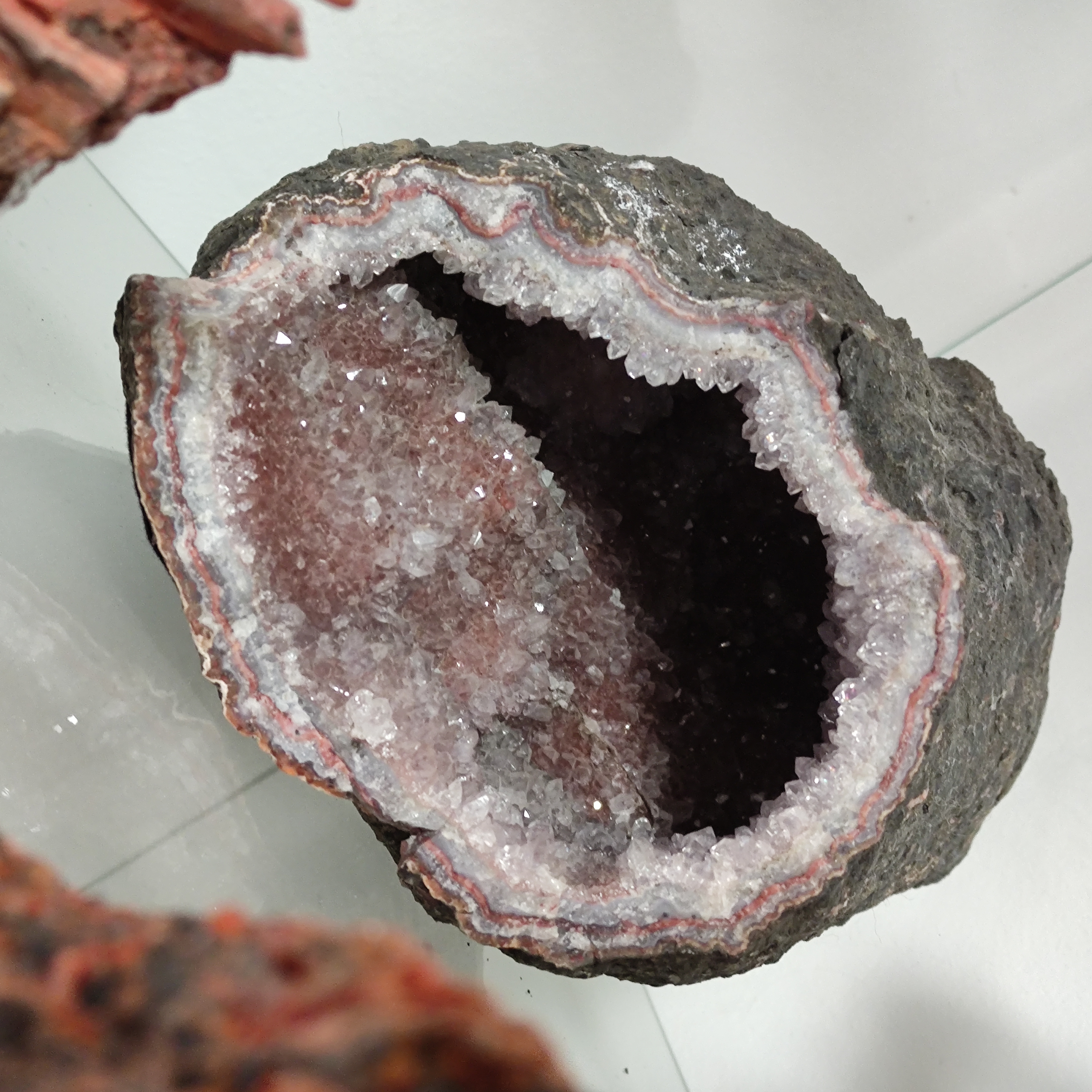

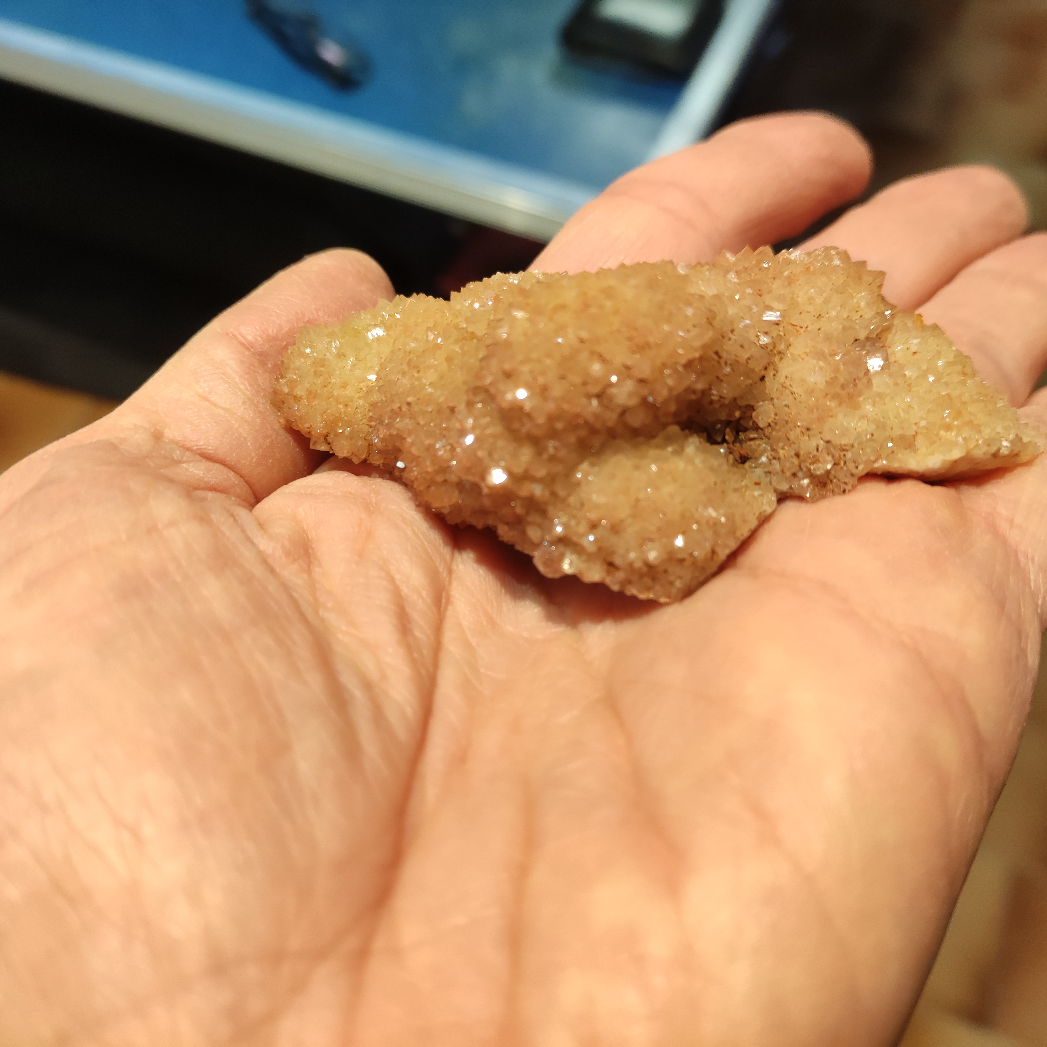

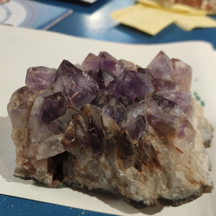

Dans les deux premières photos ce sont des deux améthystes issues de géodes, la troisième un quartz légèrement hématoïde ( lavé sommairement). Le dernier un  quartz de filon légèrement fumé sur ces pointes. Les contextes géologiques sont tous différents.
Je débute sur Géoforum. Merci de votre indulgence sur le texte et les photos.

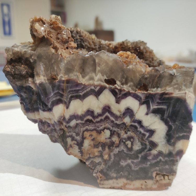

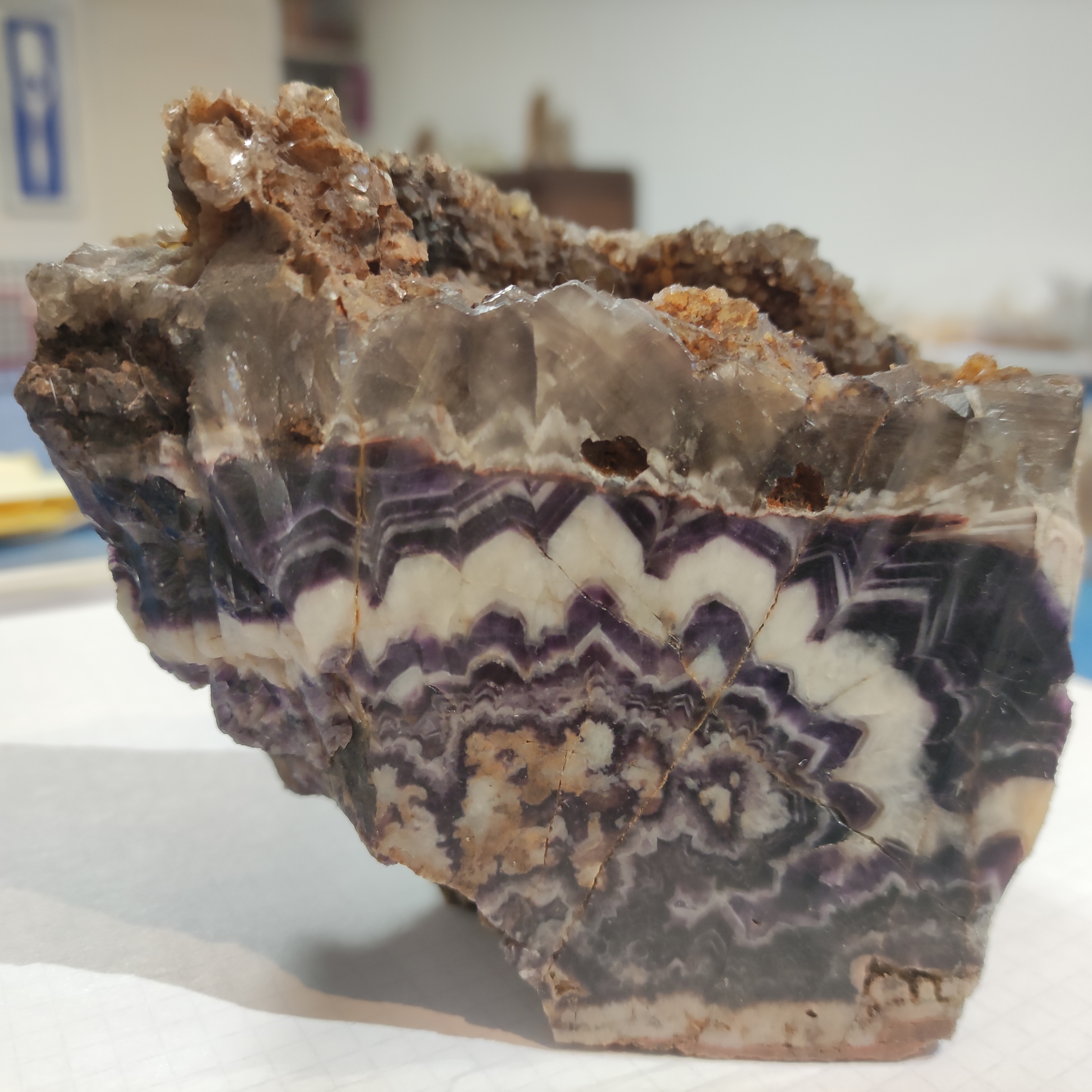

Peut on parler de croissance compétitive par couche?

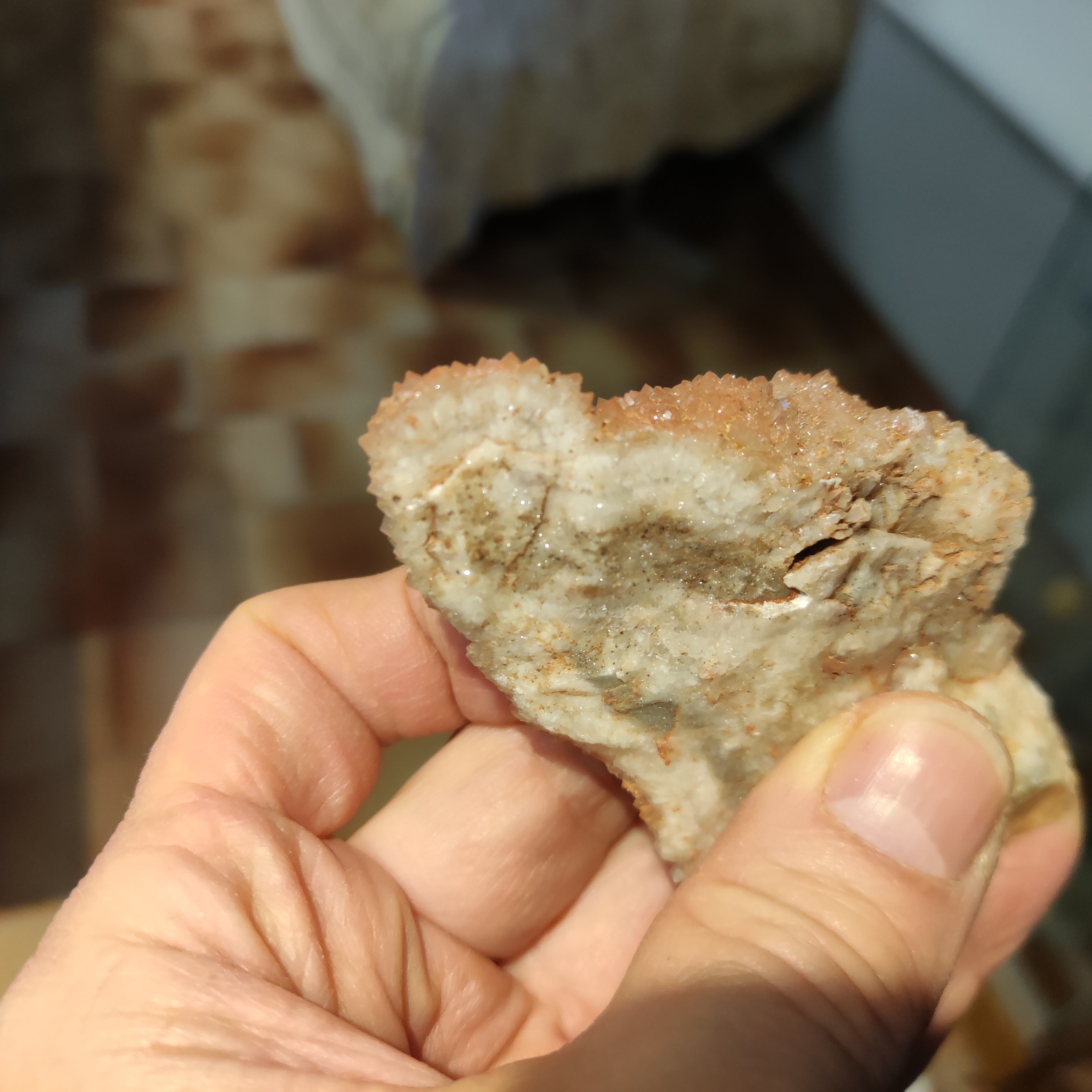

Car quand j'observe sur la tranche, il semble qu'à chaque "couche" la taille des cristaux augmente et leur nombre diminue. Ce fait se répète quelque soit les échantillons et les contextes géologiques associés. Les photos suivantes sont un quartz de Peret dans l'Hérault et une améthyste de Chaméane. A noter que pour cette dernière, il y a une "discordance" quand on aborde le quartz fumé, mais c'est un autre sujet.
Par exemple pour la plaque avec les pointes légèrement fumé, les épontes sont du granite. Je suppose qu'au début on a une nucléation hétérogène sur les quartz du granite ? Mais ensuite ? Y a t il des articles qui traitent de ce sujet de croissance cristalline ?

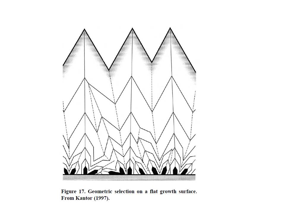

Competitive growth on a substrate surface normally leads to a reduction in the number of individuals constituting the
aggregate, a situation called selection. The most influential process during the early stages of crystal growth is geometric
selection. The crucial elements of geometric selection are (Fig. 4): (1) initiation of separate centers of crystallite growth, (2)
the beginning of competition of these crystal individuals for growth space, (3) selection and a reduction in the number of
competing individuals according to a geometric rule, and (4) continued growth with no further selection. There are several
geometric rules for selection, but perpendicularity to the substrate is the most common. This rule applies to most mineral
veins and to many common varieties of speleothems (e.g., dripstone, flowstone, pool spar)."
La "règle" géométrique de survie des cristaux semble être la perpendicularité au substrat.
Connait on la raison de cette règle qui semble être vérifiée assez souvent dans la nature ?
