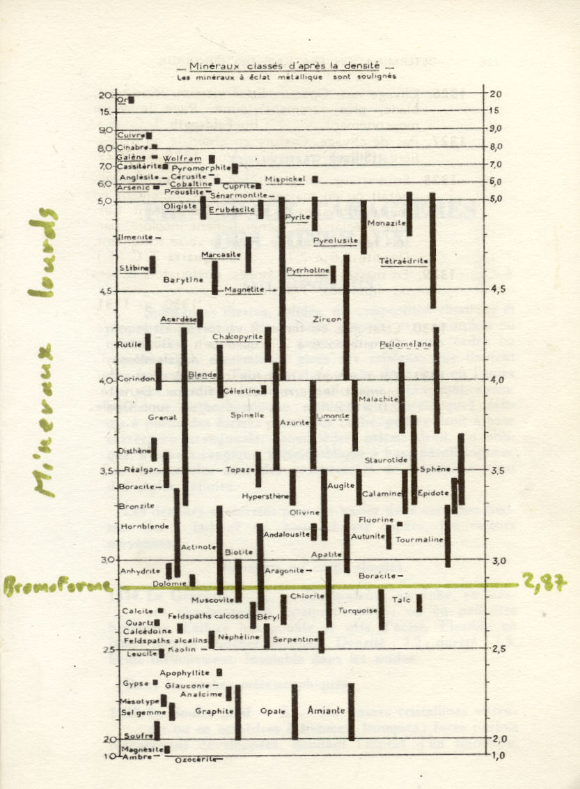

au pif, à vue, ça me fait penser à de l'ilménite. Mais effectivement il faudrait sérieusement instruire nos débutants. Il existe un ouvrage remarquable pour cela: Détermination pratique des minéraux par A Cailleux et A. Chavan éduition SEDES (il existe aussi Determination pratique des roches et aussi des Fossiles. Ces trois livres devraient être dans toutes vos bibliothèques !!! Ce sont trois clef de détermination, d'après la forme cristalline, la couleur, la densité. Quand les trois concourent au même résultat, c'est bon. Parfois ça permet d'éliminer des mauvaises solutions et il arrive qu'on reste sur un "? " Il a le gros avantage de n'utiliser que du matos simple: un canif, un bout de verre, acide chlorhydrique, un tube à essais un pèse lettre un gobelet, un marteau. Si en plus on se fabrique sa petite échelle de dureté 1 craie de tailleur en talc stéatite, 2: du gypse 2,5 ongle, 3 calcite 4 fluorite, 5,5 acier ou verre, 7 Quartz c'est déjà pas mal et facile à trouver. Il m'avait couté, en 1963, 9 frs.
Il y a aussi un § de caractères confirmatifs qui décrivent les minéraux et il faut alors que tout "colle" avec l'échantillon.
Voyez le modèle d'essai de détermination ci-après

Juste une remarque générale : pour aider dans la détermination d'un minéral ou d'une roche, balancer une photo c'est bien mais peu.
Un minimum d'infos pourrait beaucoup nous aider : la réaction à l'acide, si c'est plutôt lourd ou léger (masse volumique), sa trace éventuellement, son origine ; des choses qu'une photo n'apporte pas mais qui peuvent aider.
le sablais :P

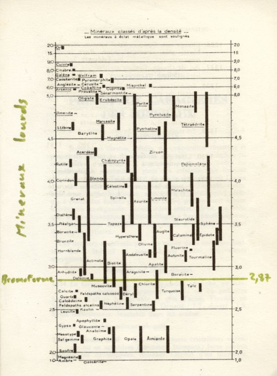

Bonjour Sablais, ça y est, je l'ai; masse volumique:2,4. Salutations amicales Kroumy
reste a savoir la dureté et la couleur de la trace .....................................................!!
Reconnais que je progresse quand même :P La couleur et la dureté je vais voir. A+ Kroumy
