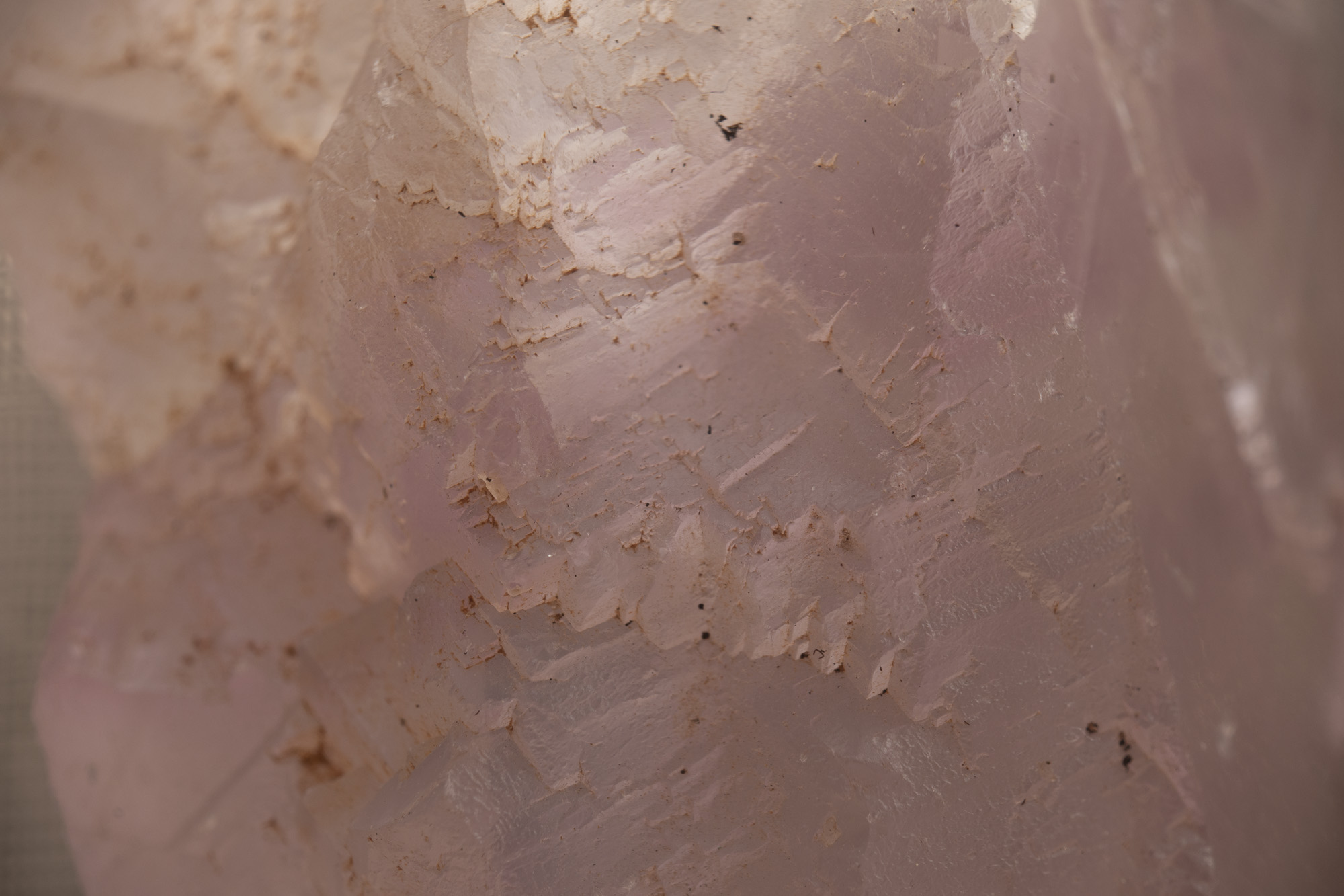

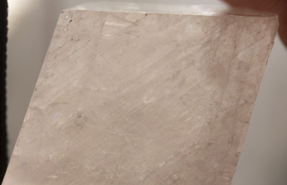

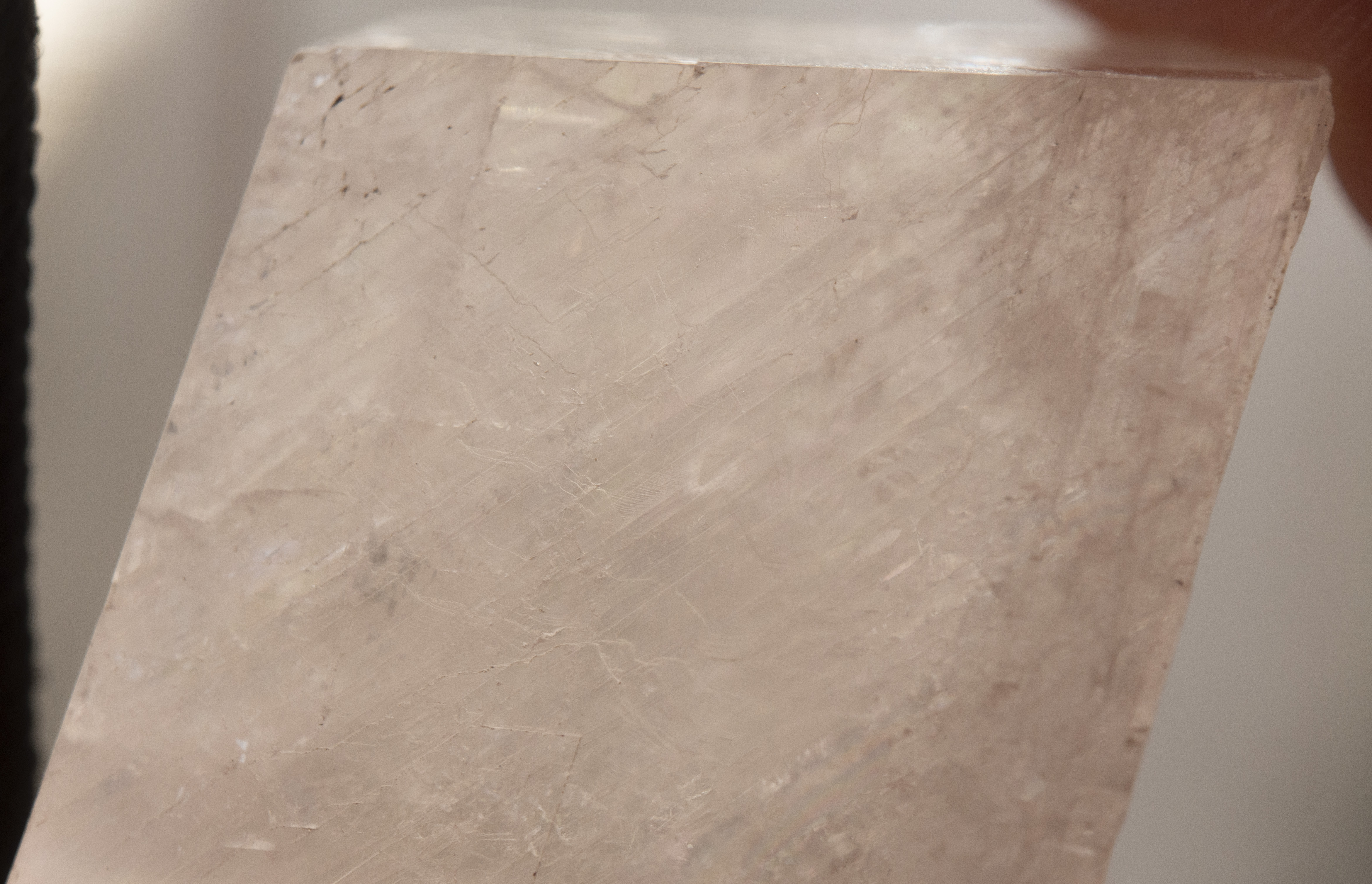

J'aimerai votre aide pour confirmer ce minéral.
Les fichiers sont nommés selon ma supposition.
Calcite optioque : mais elle est aussi rose. Je trouve souvent soit l'une, soit l'autre, mais pas les deux. Une calcite rose peut elle être aussi optioque ? Optioque veut juste dire transparente ?
Votre aide est le bienvenue.

ce que le sablais essaie de dire c’est que cela ressemble furieusement à de la calcite. Pour s’en assurer, une goutte d’acide chlorhydrique de grande surface dessus > si ça mousse fort, ce sera calcite. Autre test à la portée de tous > la calcite est de dureté 3 sur une échelle de 10. Un couteau est à 7/8 environ. Donc si le coteau raye les cristaux, cela risque de confirmer aussi calcite.
Et si ces deux tests ne sont pas concluants, revenir vers nous pour d’autres idées plus complexes à diagnostiquer

La variété "Calcite optique" doit être transparente; elle présente un phénomène optique la double réfraction. Un texte placé derrière le cristal est vu en double
par celui qui regarde. Sur ta 1ére photo le cristal de calcite semble plutôt translucide que transparent. Il faut faire un test pour définir si l'on voit à travers.
Par ailleurs la forme du cristal est un rhomboèdre de clivage. Enfin une calcite peut être rose (oxydes de fer).
