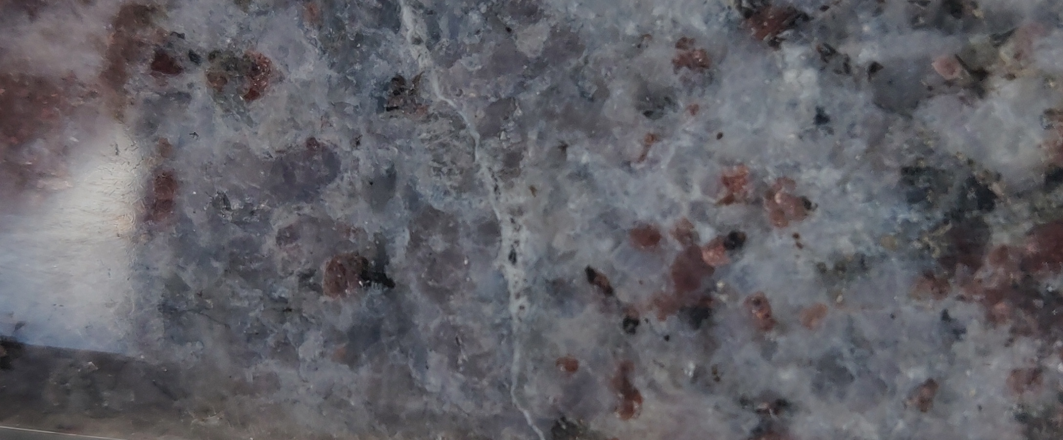

J'ai un monument funéraire qui vient d'être posé et je viens de voir sur ce dernier une trace me faisant penser à une fissure.
N'étant pas expert dans le domaine, je me permets de vous solliciter ayant lu que certaines veines peuvent faire penser à des fissures.
Me méfiant également des pompes funèbres qui auraient pu très bien cacher la fissure en essayant de la réparer/dissimuler.
Vous trouverez ci joint les photos

Bonjour,  ça ressemble à une veine naturelle.
Cela implique quant même une fragilité.
Sinon,  je pourrais me tromper et être un collage ce qui est quant même moins fragile.
En photo , c'est pas évident d 'être sur et certain.
Bonne journée
Hugo
A mon avis ce n est pas un collage suite a une " casse" : c est impossible de recoller aussi proprement 2 morceaux sur une aussi grande longueur. Quand ca casse, il y a forcemment des écailles qui sautent (des petits bouts de pierres qui se detachent le long des bords de la fissure) et c est impossible de tous les recuperer et de les recoller proprement. Si reparation on verrait soit des manques de matière donc des creux le long de la fissure, soir des traces de colle/ mastic / ciment pour combler et masquer ces creux ....on ne voit ni l un ni l autre ..
Par endroit cela ressemble beaucoup  a une rayure apres le polissage ....a d autres endroits cela fait plus penser a un " micro filon"
Pour la fragilité : si les blocs de roches ont supporté le sciage et le polissage ( qui génèrent pas mal de contraintes mécaniques) ...je pense qu il y a peu de chance que cela casse maintenant
Pareil, on dirait une fissure de la roche qui a été colmatée par un micro filon. C'est une irrégularité naturelle de la roche et effectivement, si ça a supporté le sciage et le polissage, il y a peu de risque que ça casse.
