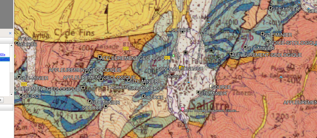

Je l'ai trouvé pas trop loin du cimetière ce qui devrait être cette zone entourée en jaune. Merci pour la carte 🙏Screenshot_20220625_173858.thumb.jpg.5d761cb1ec1fbfbccbe692f60a34d2aa.jpg
On ne vois pas trop les "cristaux"  mais oui il peut y avoir des "cristallisations" (là je préfère employer ce mot) dans des déchets de fonderie.
Ces mêmes déchets qui n'ont souvent d'autre utilité que comme remblais...
Certaines cristallisations dans les déchets de fonderie sont parfois étonnantes et inintéressantes, même si elles résultent de l'activité humaine.
