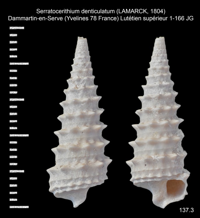

Les niveaux fossilifères élevés contiennent Cerithium denticulatum Lmk. var. contigua qui constitue, d'après Boussac, la forme de passage du Lutétien au Bartonien.

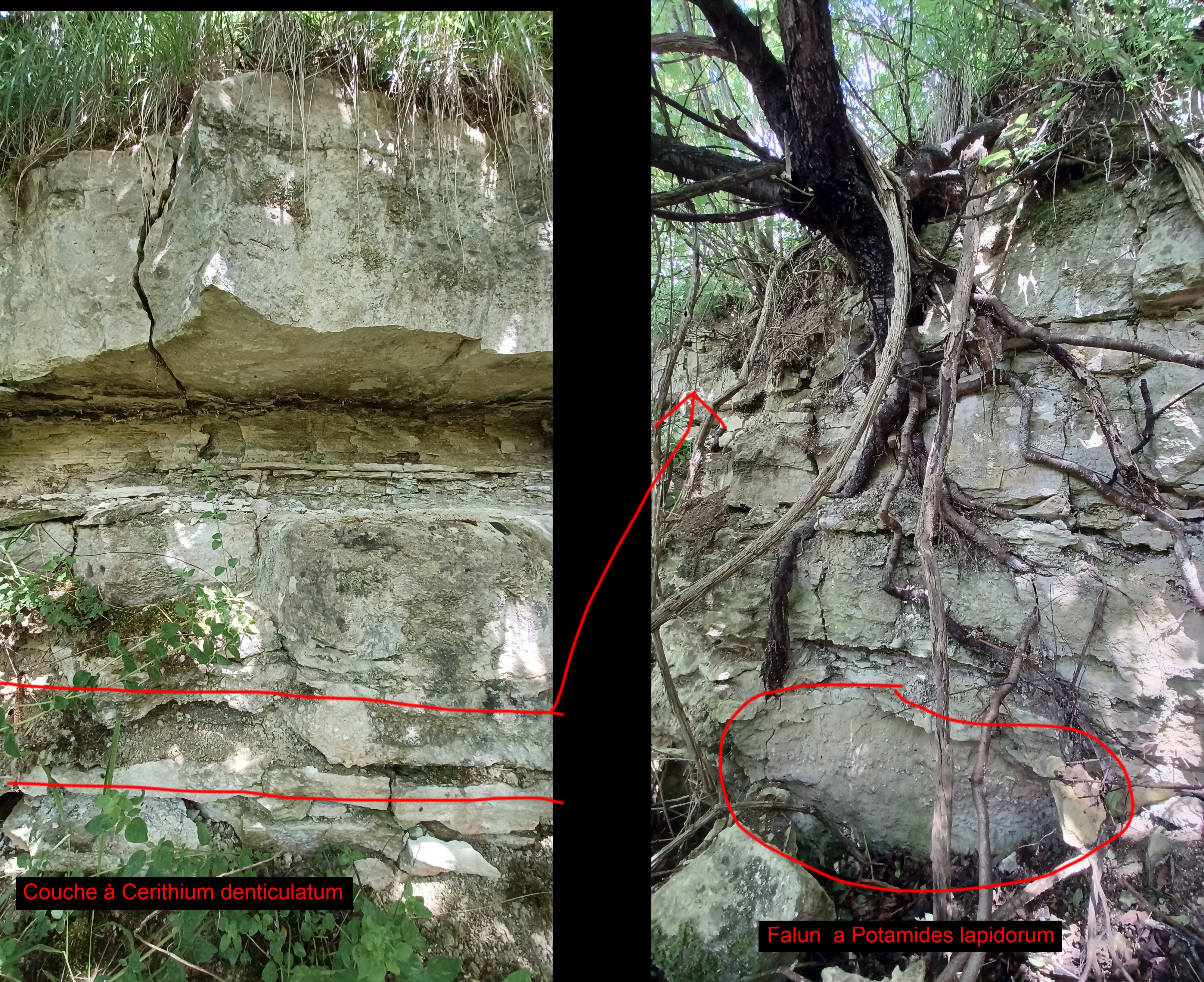

Couche à Cerithium denticulatum :
1399343440_Serratocerithiumdenticulatum(LAMARCK1804).thumb.jpg.9fb91b0b1e563fa9c18be7f57e57969d.jpg

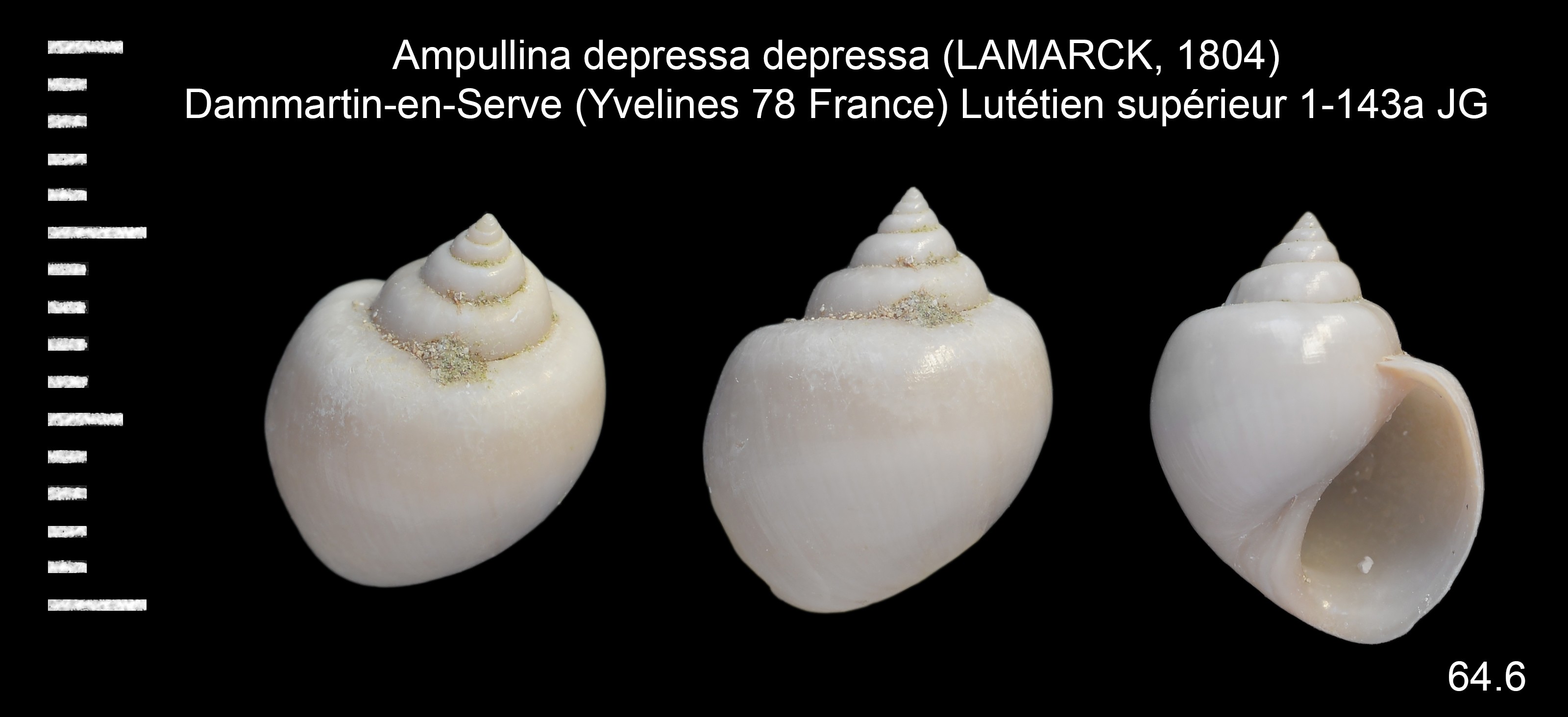

On y trouve aussi :
1551687189_Ampullinadepressadepressa(LAMARCK1804)a.thumb.jpg.071645be3b4a693f4ca0679c909a6b35.jpg
1601151612_Ampullinadepressadepressa(LAMARCK1804)b.thumb.jpg.eb8dc020e9695ed8e031442868020b86.jpg

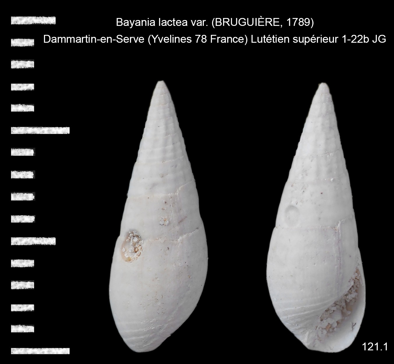

393383863_Bayanialacteavar(BRUGUIRE1789).thumb.jpg.20c4f2dd58cce56167ac4b115d850e21.jpg

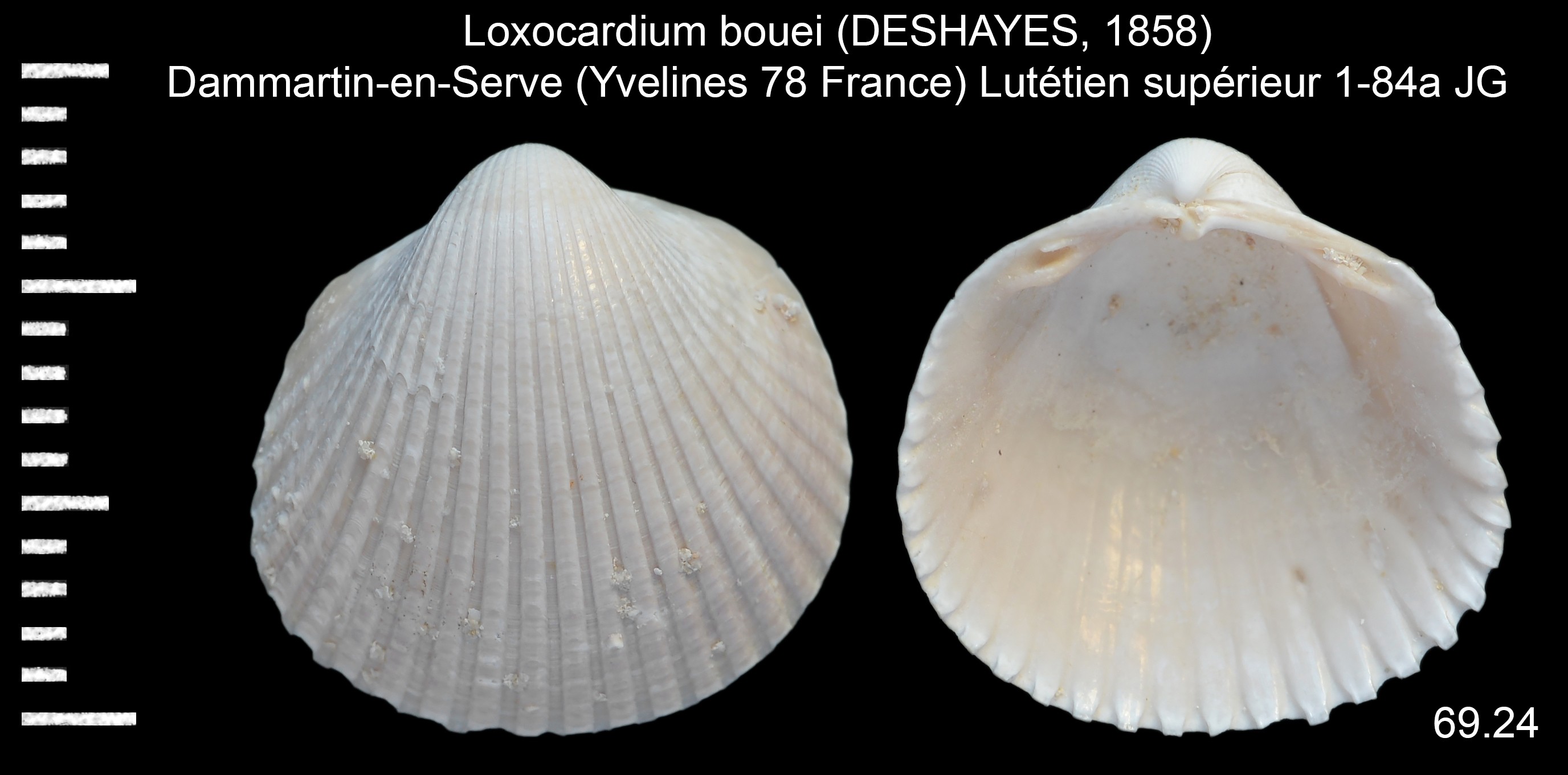

1636134277_Loxocardiumbouei(DESHAYES1858).thumb.jpg.ac8360e4b6388a9881096a4a2f42bc28.jpg

Les espèces les plus répandues sont Ampullina parisiensis, Cerithium denticulatum, Batillaria echidnoides, Potamides cristatus, Corbula angulata ; Potamides lapidum apparaît en certains points, en falun.

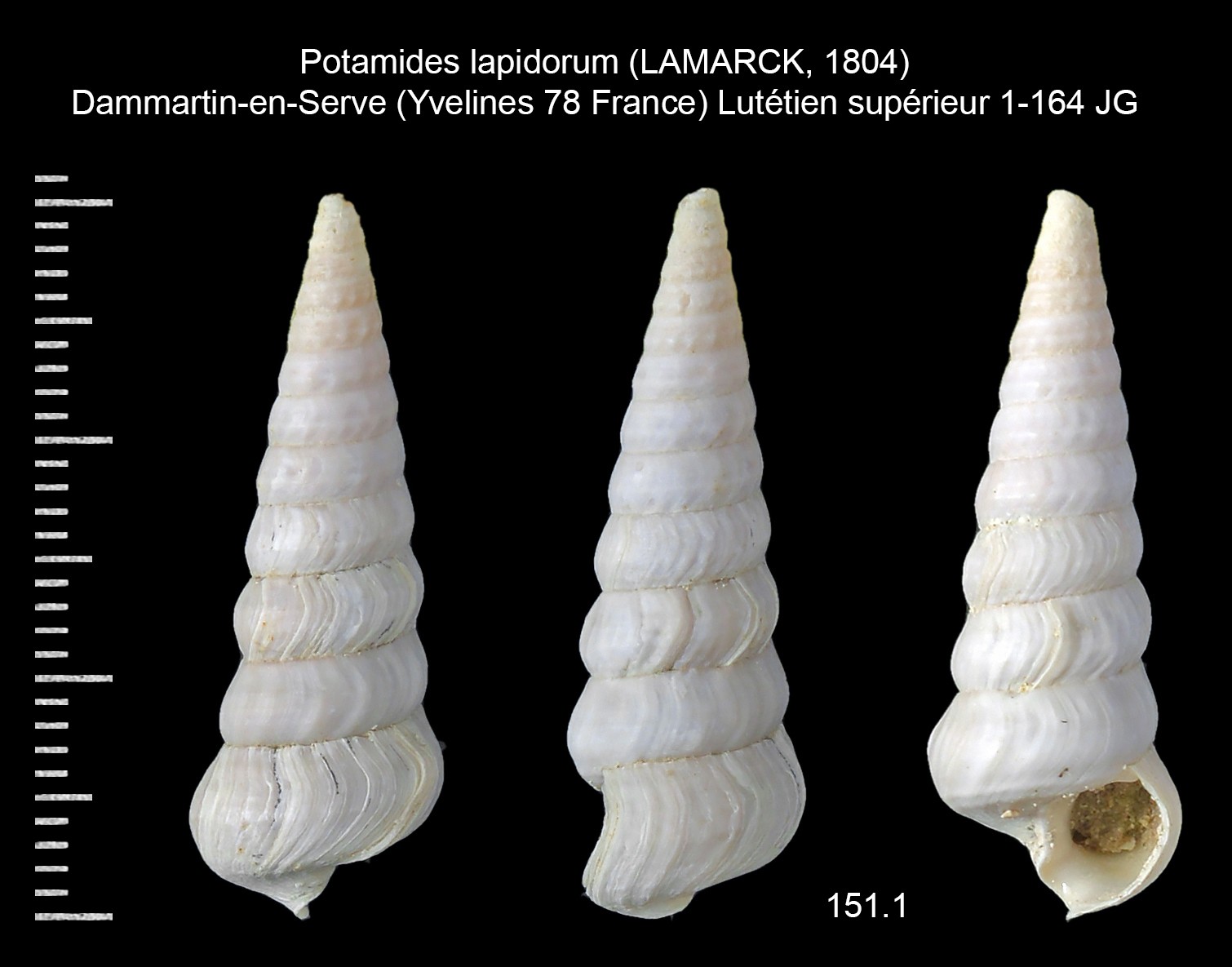

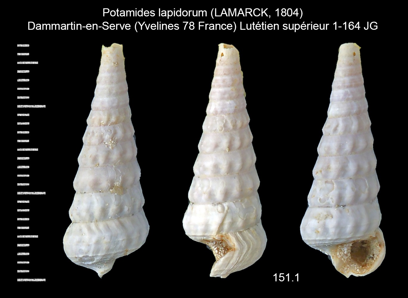

Les Potamides lapidorum présentent plusieurs formes

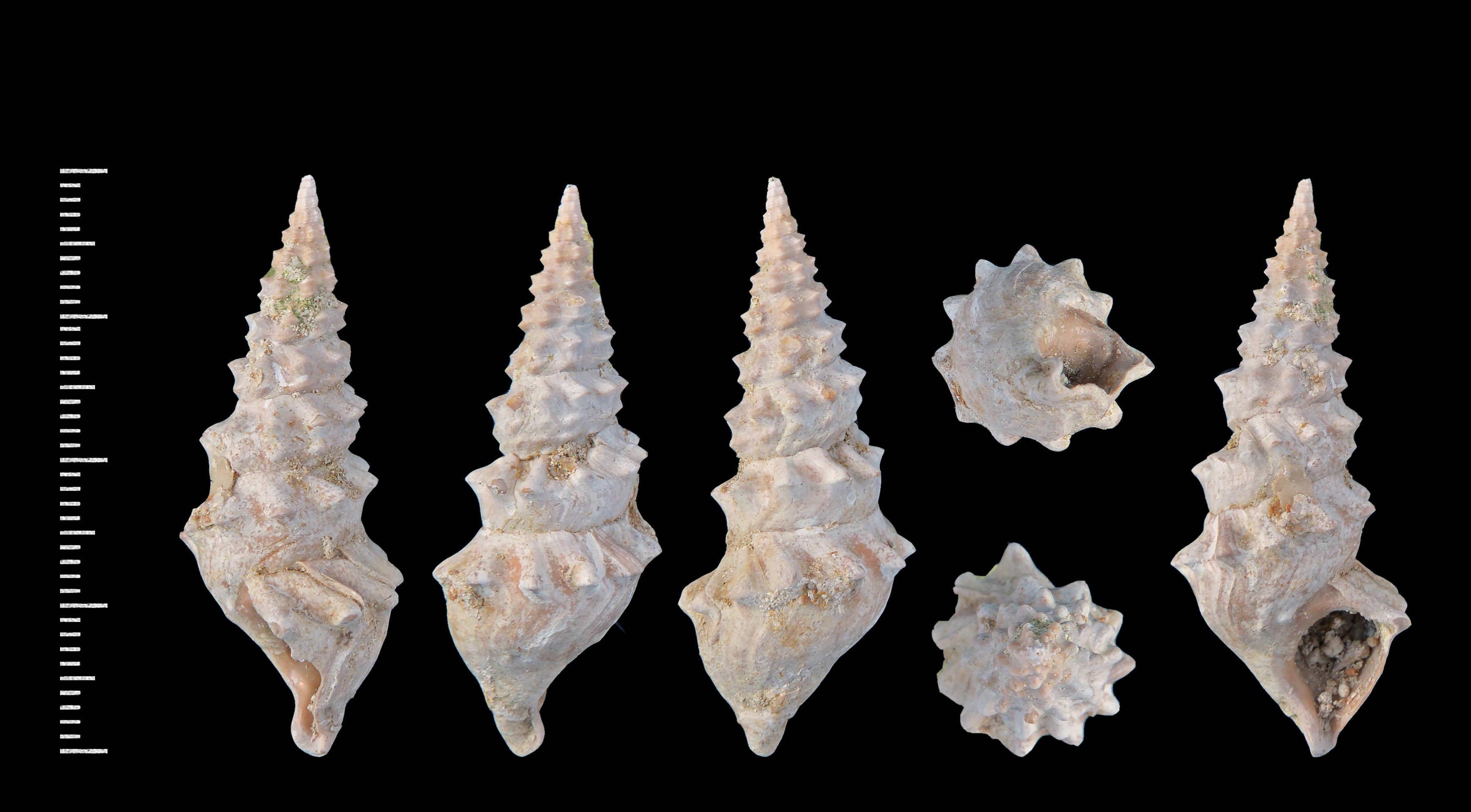

2043179497_Potamideslapidorum(LAMARCK1804)c.thumb.jpg.8a9bc5fc494ab4ea28dc341d3fa632f2.jpg
1188476642_Potamideslapidorum(LAMARCK1804)d.thumb.jpg.e9f90ec3930068d5fb93ab39ced24349.jpg
869342130_Potamideslapidorum(LAMARCK1804).thumb.jpg.5d3ed8640d164d2539c52f4fd49b1c4d.jpg
1659950955_Potamideslapidorum(LAMARCK1804)a.thumb.jpg.80894ca205d2dbc9c87b7c350f397a87.jpg

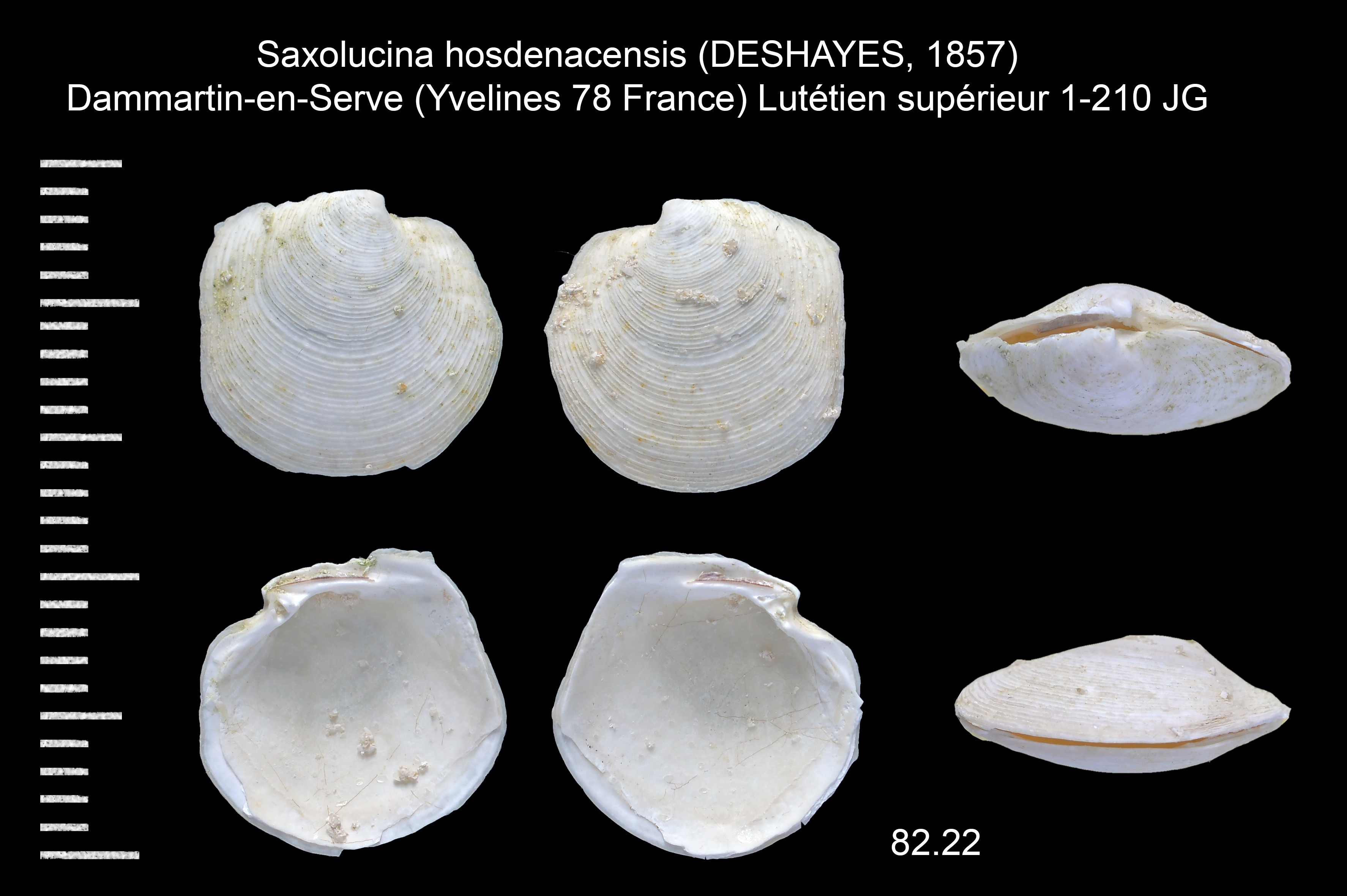

On trouve aussi de façon aléatoire

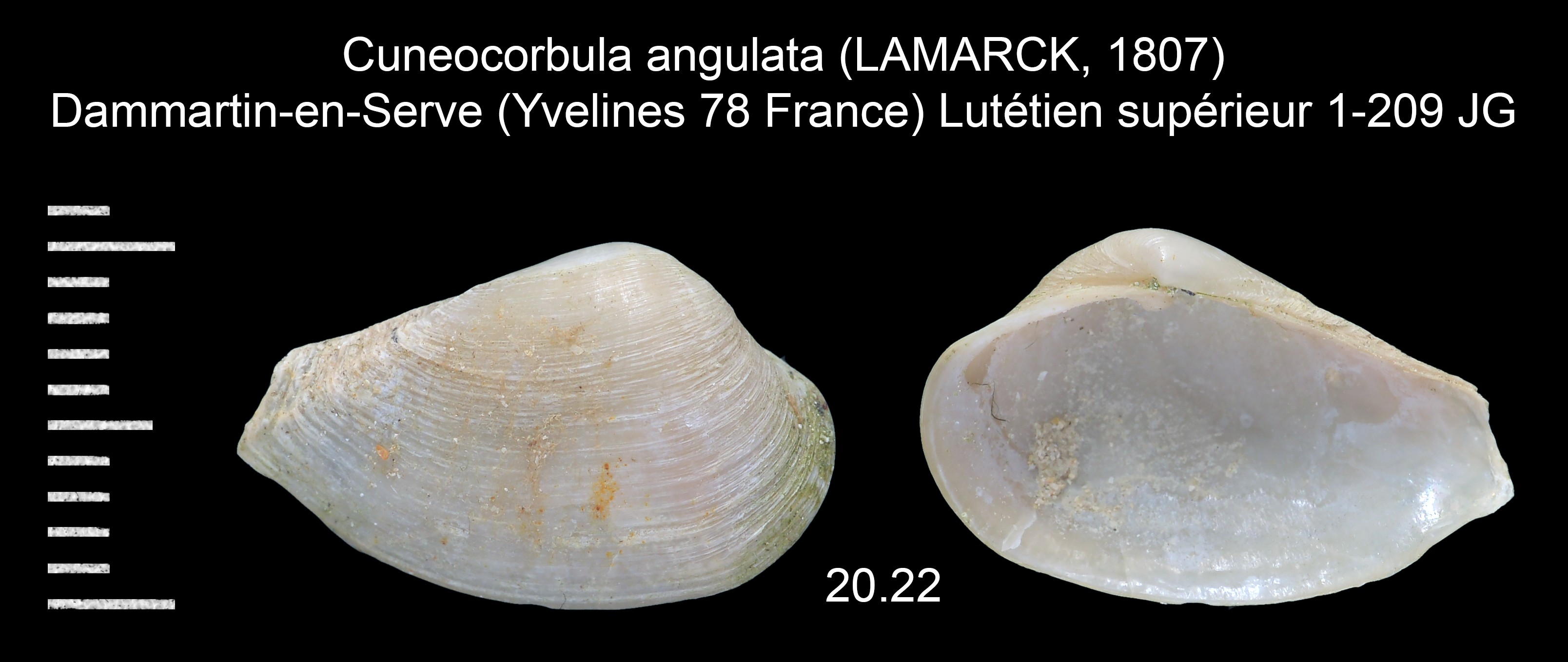

1612902975_Cuneocorbulaangulata(LAMARCK1807).thumb.jpg.4aa10769873dc967ae5cc4f84b32df1e.jpg

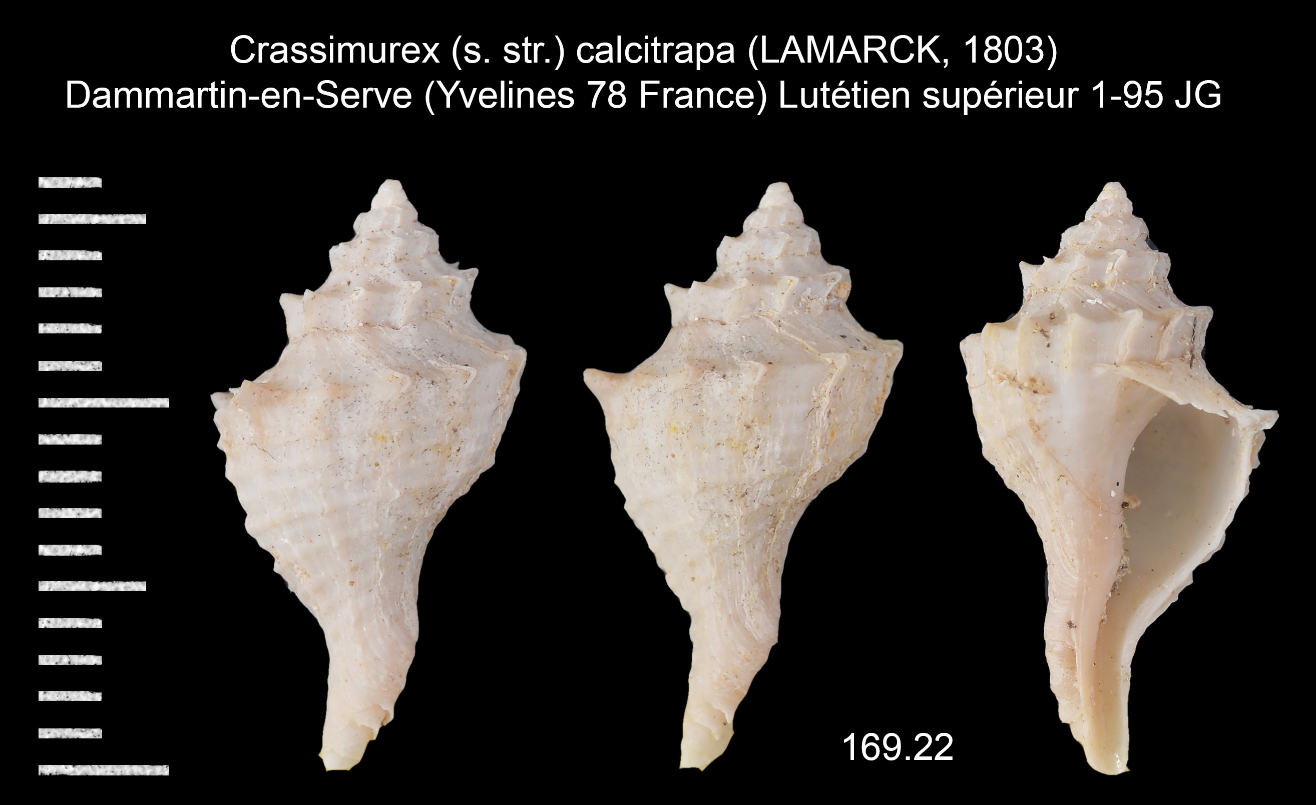

245099024_Crassimurex(s_str.)calcitrapa(LAMARCK1803).thumb.jpg.453a54554f378c6b61a5069e5d1fbbc4.jpg
904688812_Saxolucinahosdenacensis(DESHAYES1857).thumb.jpg.d25bc60f1ef48966b5b475adf0f0de31.jpg

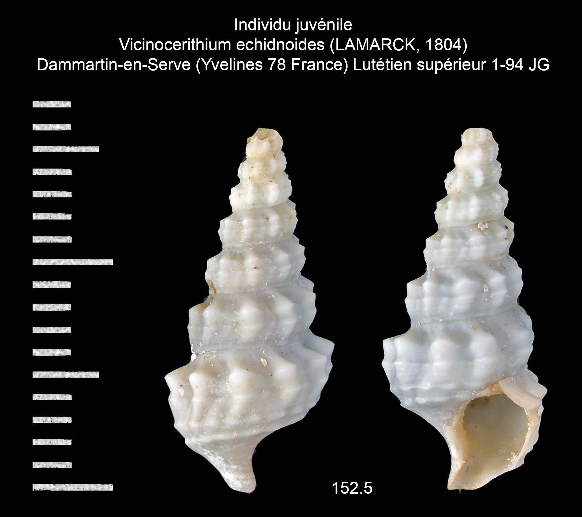

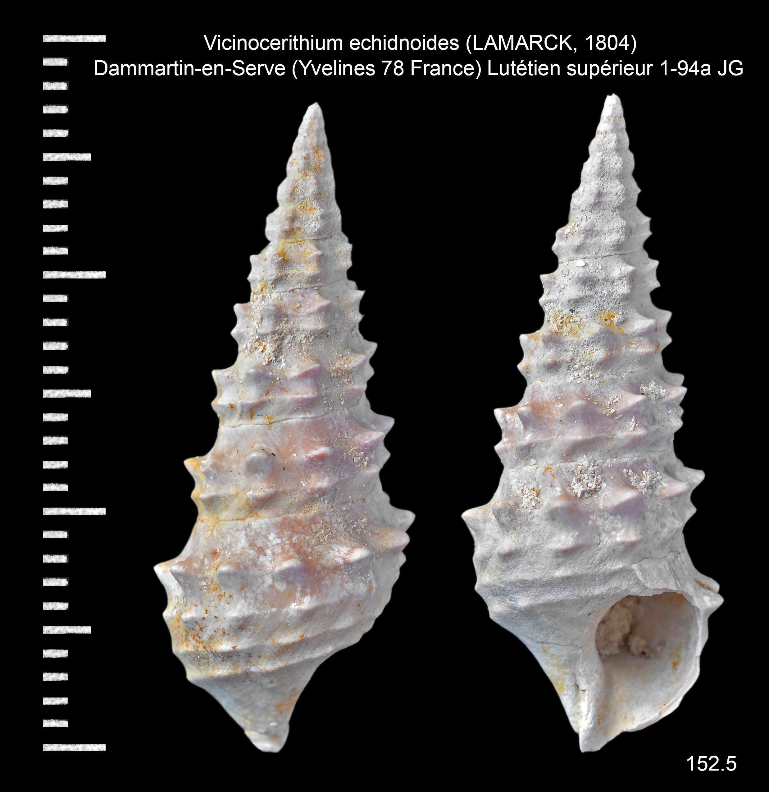

739039206_Vicinocerithiumechidnoides(LAMARCK1804).thumb.jpg.dd8ccf417c4a38d64a6995ad541f5088.jpg
Sur celui là, je me pose la question si c'est un individu juvénile ?
2086035979_Vicinocerithiumechidnoides(LAMARCK1804)c.thumb.jpg.35eba4384467ad66dd51aa8dd588039b.jpg

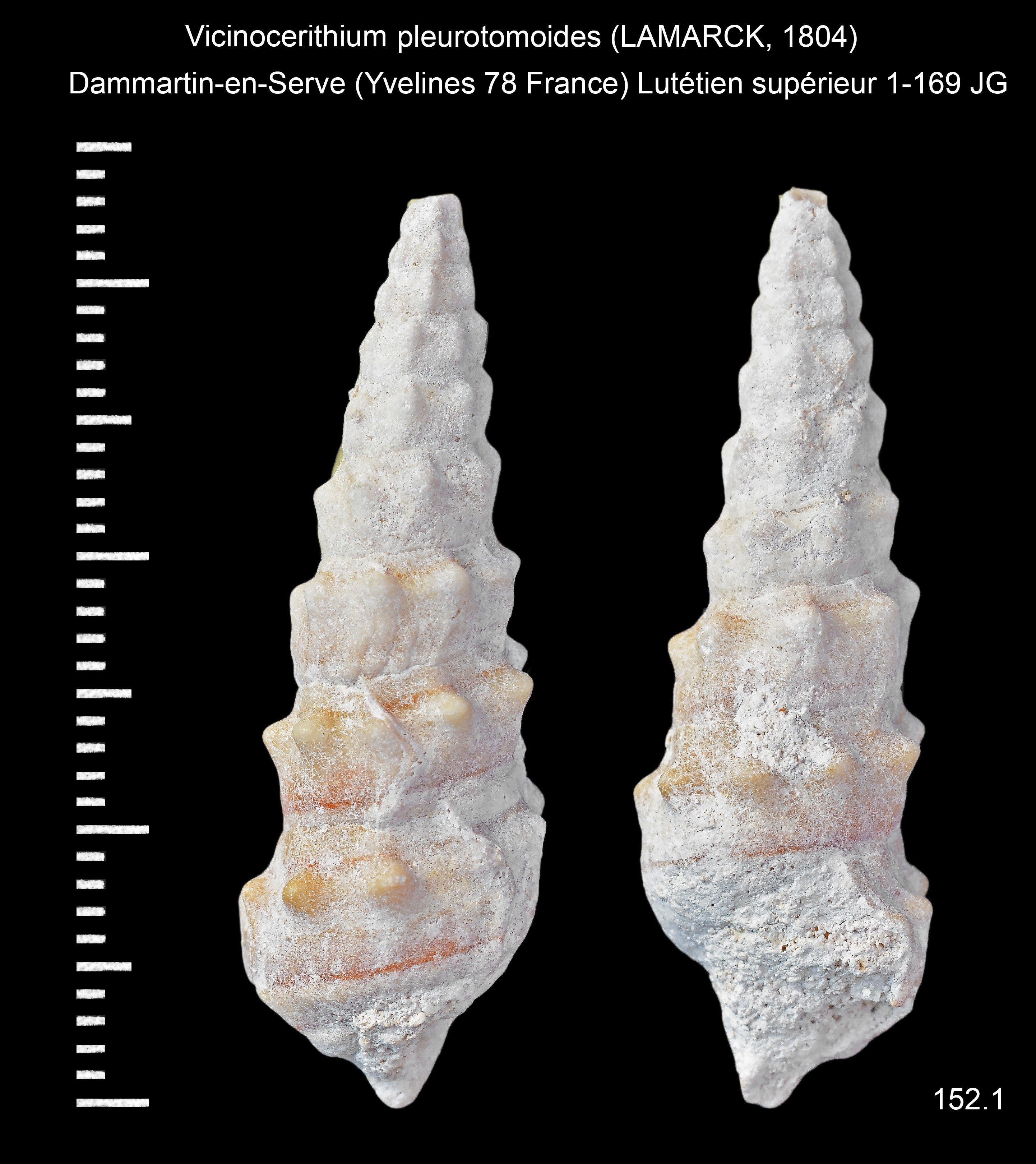

303189314_Vicinocerithiumpleurotomoides(LAMARCK1804).thumb.jpg.57c7ead3e639403aaebdcd404d018579.jpg

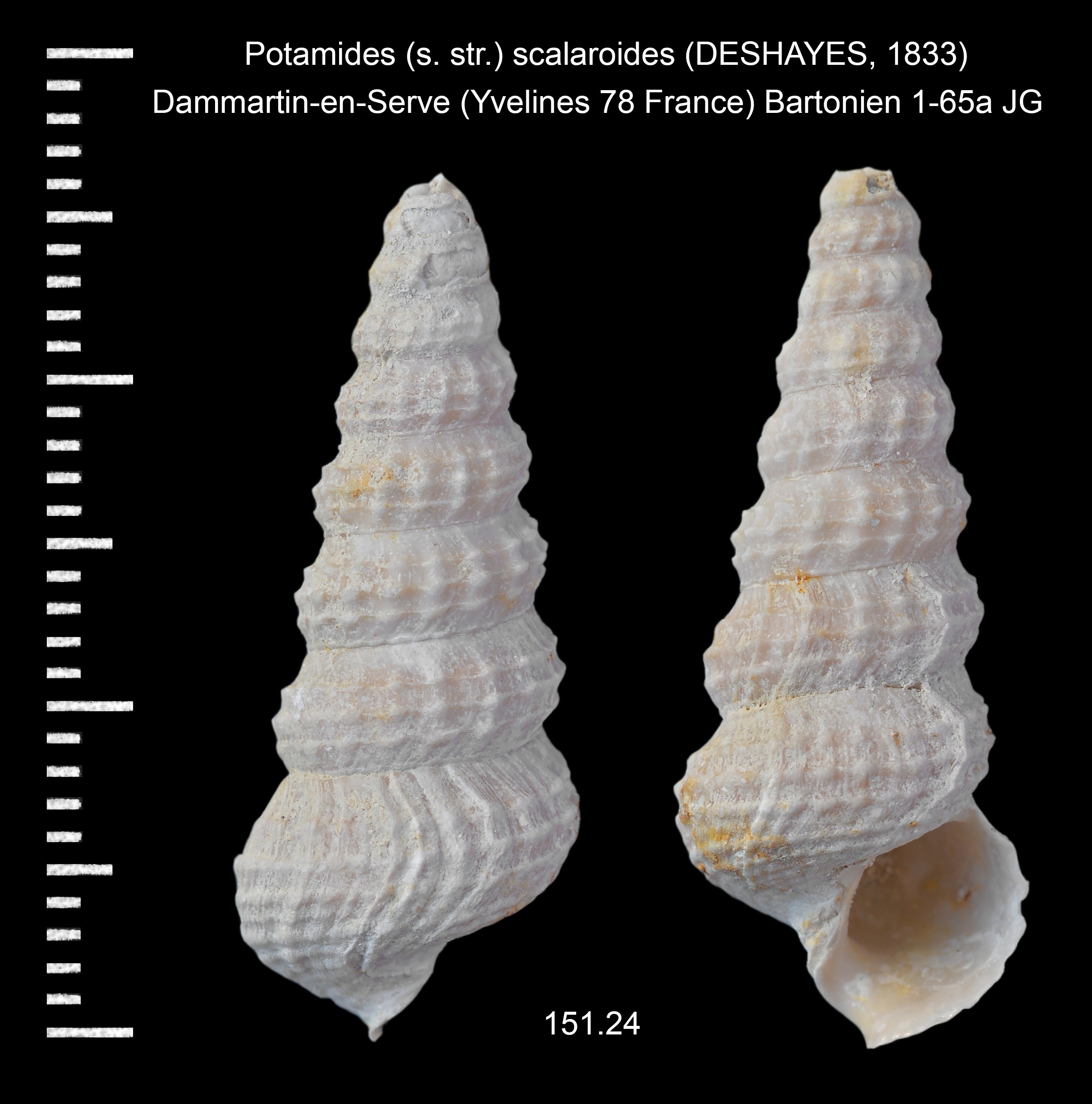

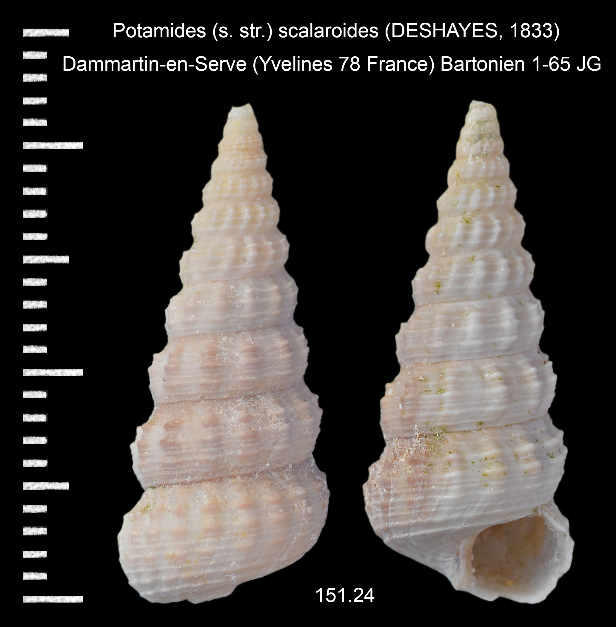

Le bartonien n'est pas loin mais non défini :
75967658_Potamidesscalaroides(DESHAYES1833)a.thumb.jpg.422051abd5a6226d4c9ac3d1d4293c5f.jpg
217615784_Potamidesscalaroides(DESHAYES1833).thumb.jpg.757391be8a9d9e7b716ad97c44d2b1e5.jpg

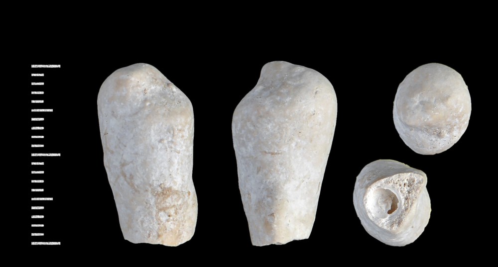

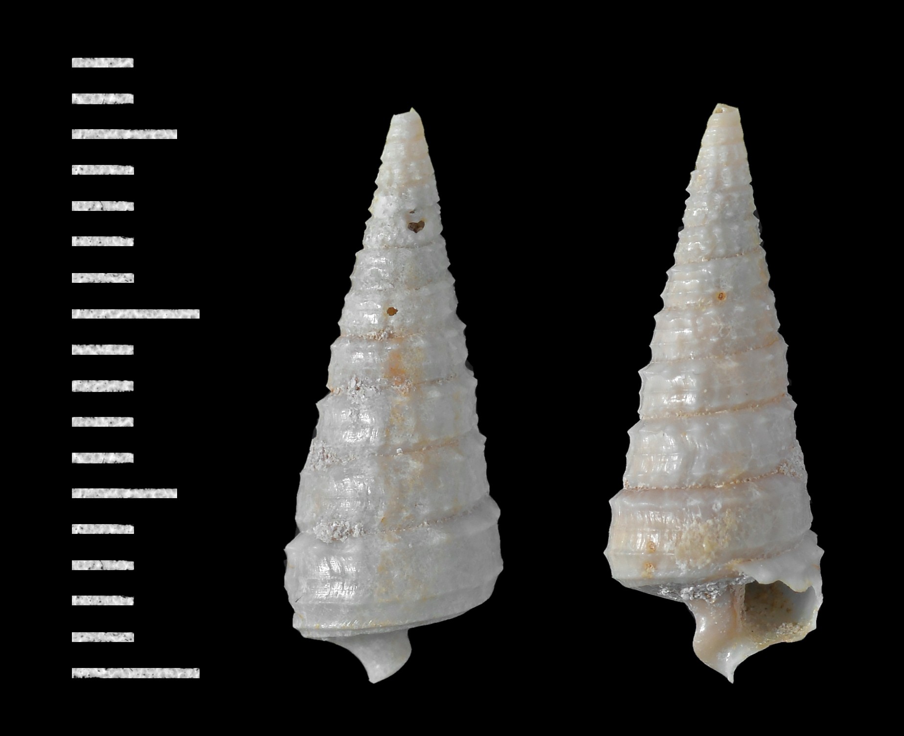

Il en reste 5 que je n'ai pas pu identifier pour l'instant :
1
2
3
4
5

La 1 non identifié est un Vicinocerithium qui à une pathologie, peux être consécutive à un acte de prédation
Le 2 je ne vois pas ce dont il peux s'agir
4 = Potamides au sens large, reste à trouver lequel
5 = Cerithium au sens large, reste à trouver lequel aussi

Merci, avec l'ami Google on les trouvent facilement 🙂 par contre dommage qu'à l'époque on faisait beaucoup de publications sans illustrations, ça donne un gout d'articles incomplets car suivant les sites il peu y avoir des variations avec des formes spécifiques
Pour celui là je pense à une variation de Vicinocerithium echidnoides (LAMARCK, 1804). D'une part parce qu'ils sont les plus nombreux sur le site et je vois sur fossilshells qu'il peu revêtir plusieurs formes dont une se rapprochant.
