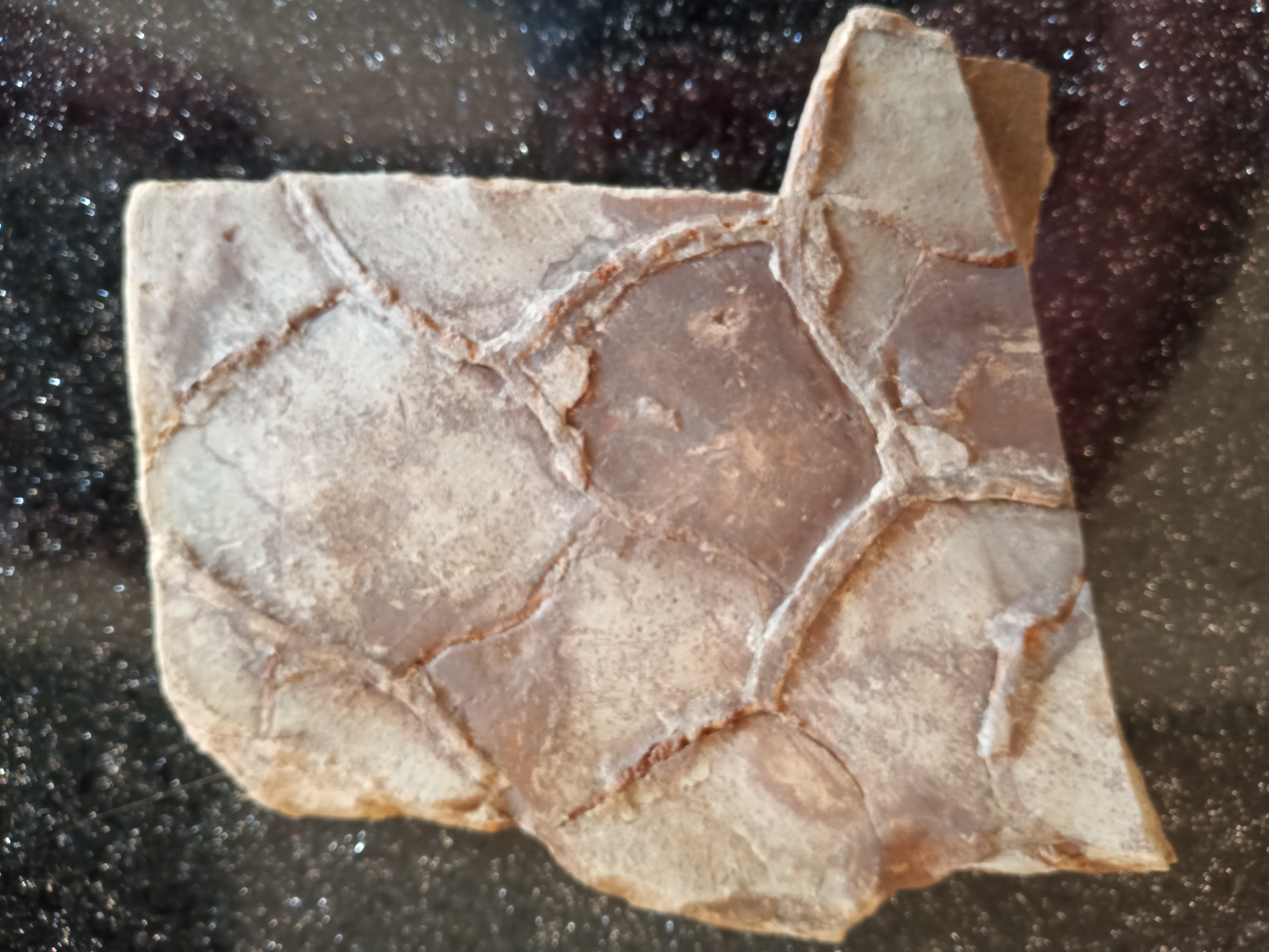

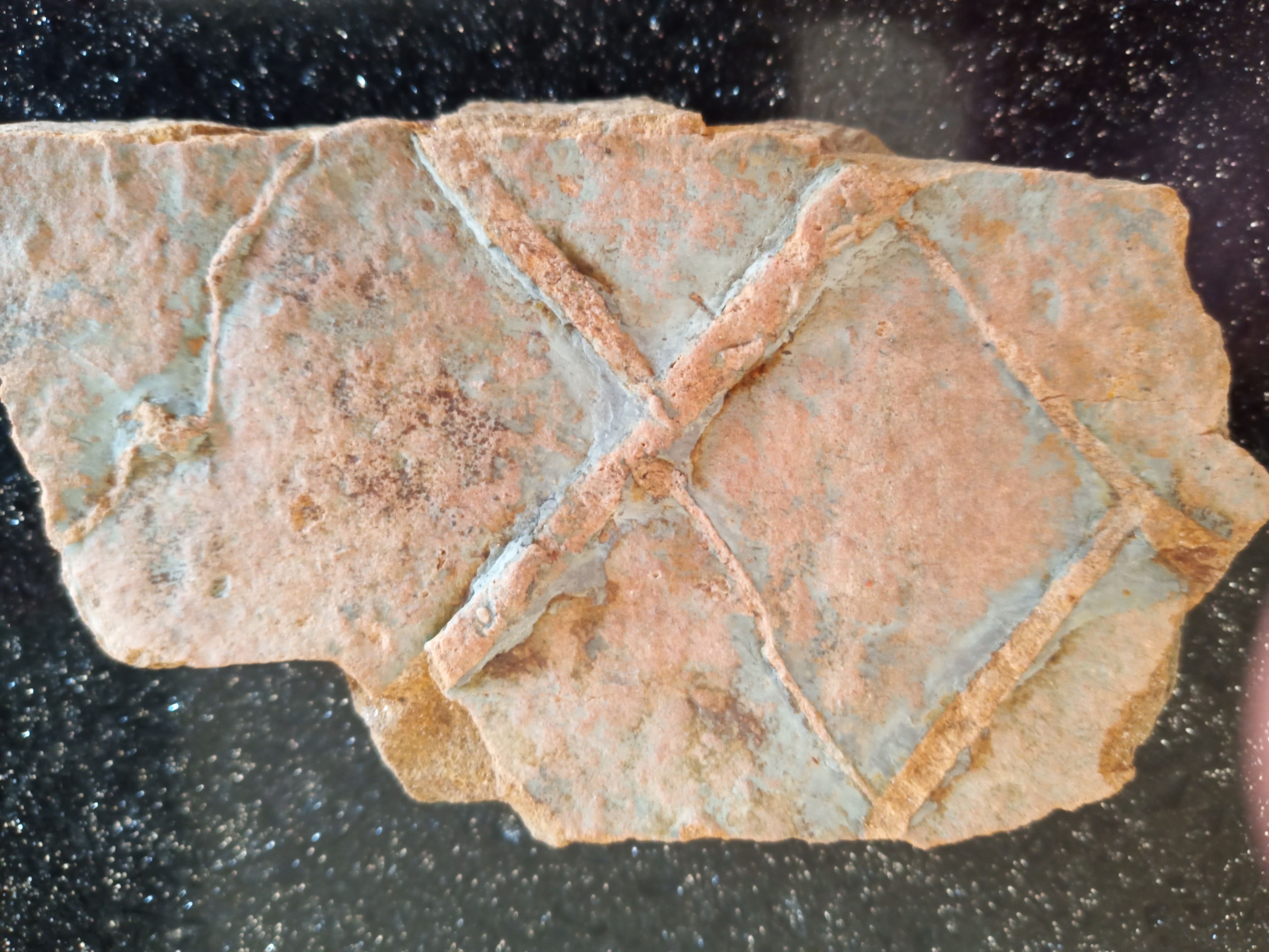

A priori, comme Kayou, des fentes de dessiccation. Le débit, ok, les formes ok, mais la couleur m'interpelle.  Peut on avoir un lieu plus précis ? Une photo de la tranche? Combien d'échantillons?
Bonjour
Pour les fentes de dessication, OK.
Si le maillage est en relief, comme on en a l'impression sur les photos, cela signifie que la face qui est photographiée est en fait la face basale d'un petit banc de grès qui s'est deposé juste par dessus une argilite qui avait séché et formé les fentes ("mud cracks" pour les anglophones).
Peut être pouvez-vous vérifier que la roche qui porte ces empreintes est bien un grès (le quartz raye le verre et le couteau) plutôt qu'une argilite.
Je vous remercie pour ces informations.
Voici la localisation https://www.google.fr/maps/place/43°27'30.5"N+6°51'57.4"E/@43.458478,6.8653815,158m/data=!3m2!1e3!4b1!4m6!3m5!1s0x0:0x648e2694d6d751fa!7e2!8m2!3d43.4584782!4d6.8659303
Il s'agit d'un dépôt sédimentaire, l'empreinte n'est pas visible sur l'affleurement. Il faut prélever un feuillet et le retourner pour voir ces dessins.
Le maillage est en relief.
Je vais faire les tests de rayures.

Donc on confirme fentes de dessiccation, et on confirme ce que dit @phoscorite, face basale d'un banc de grès. Sans doute une roche issue de la formation du Mitan.

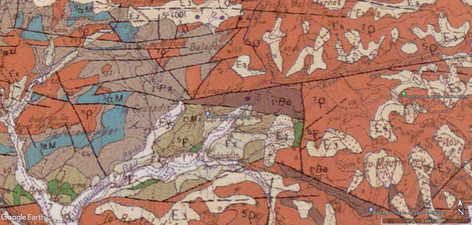

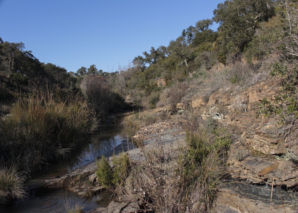

Voici quelques photos du secteur. Il faut remonter le Ravin du Gratadis, pas sur la piste, mais dans le vallon(donc à 3m de la piste), et ensuite prendre le chemin qui monte au Col Aubert. L'essentiel des observations sont faites sur la partie basse du ravin de direction N325.
Voici le ravin en question, avec sur la gauche la piste, et le ravin au milieu, les affleurements les plus jolis sont sur la droite (sur cette photo).
On est dans les formations détritiques du Permien, avec des cycles allant des conglomérats à des argilites en passant par des grès. Ici, dans ce secteur du Ravin, on est plutôt dans des formations à grains fins, grès fin, silt  et argilites.

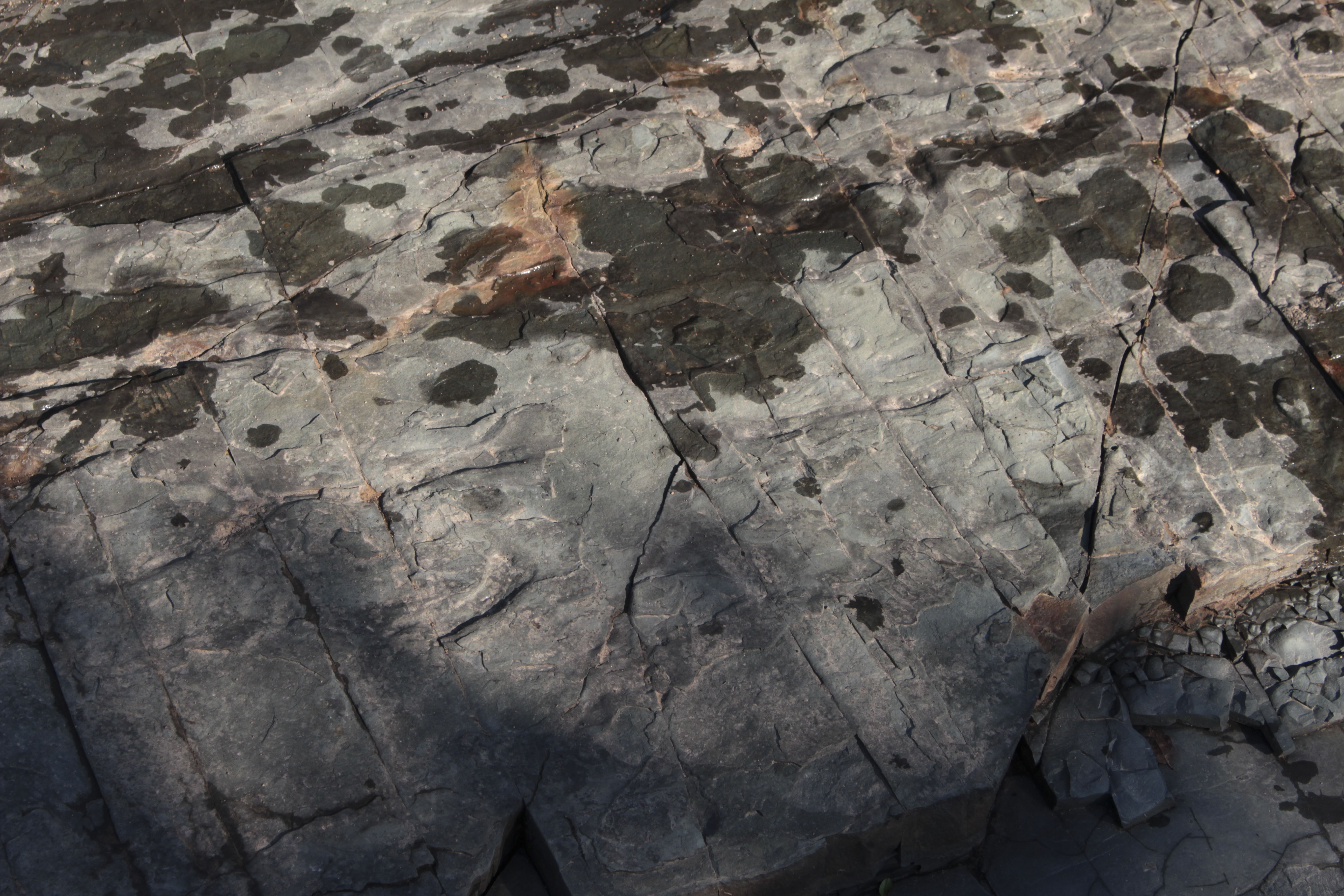

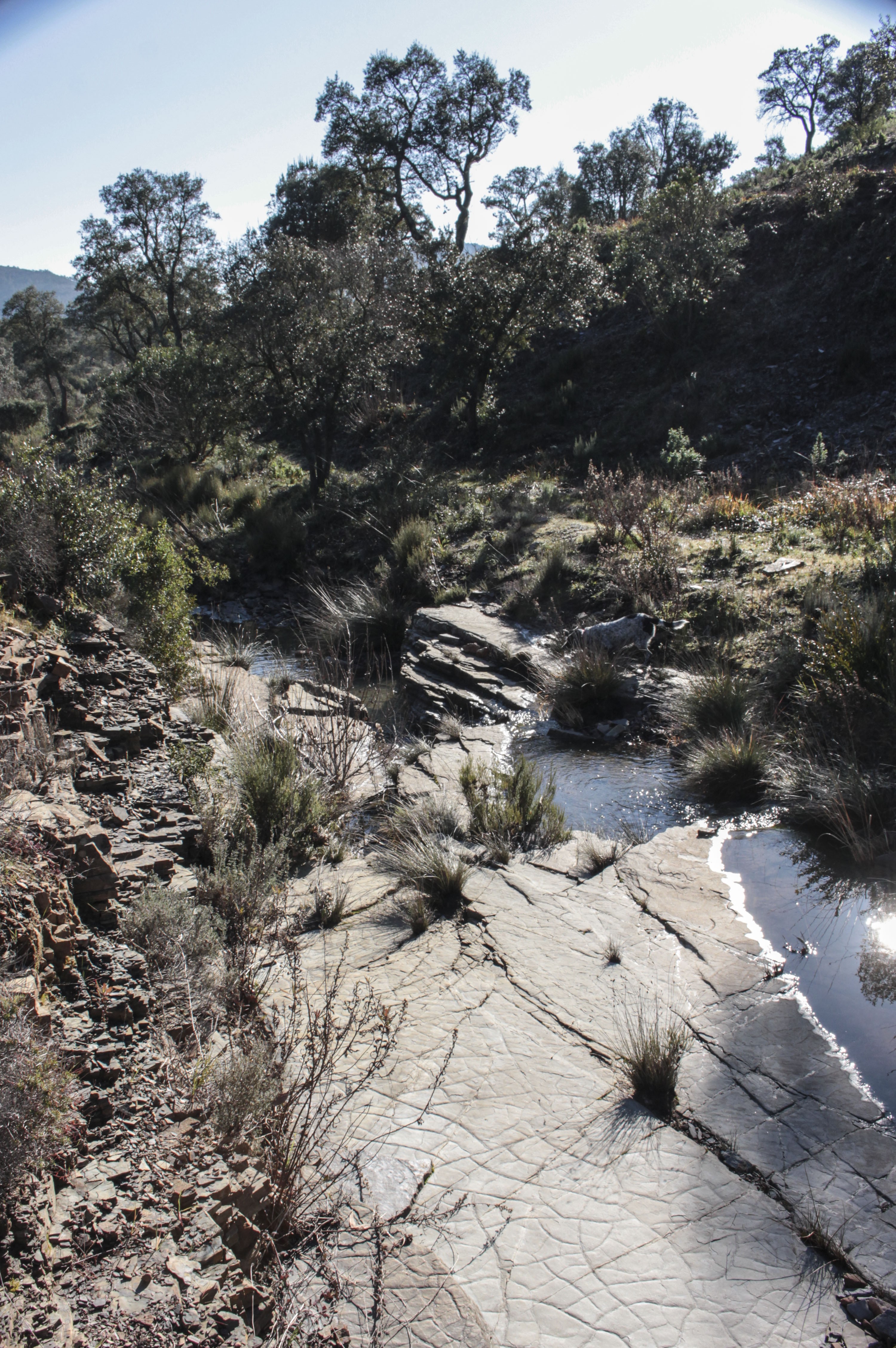

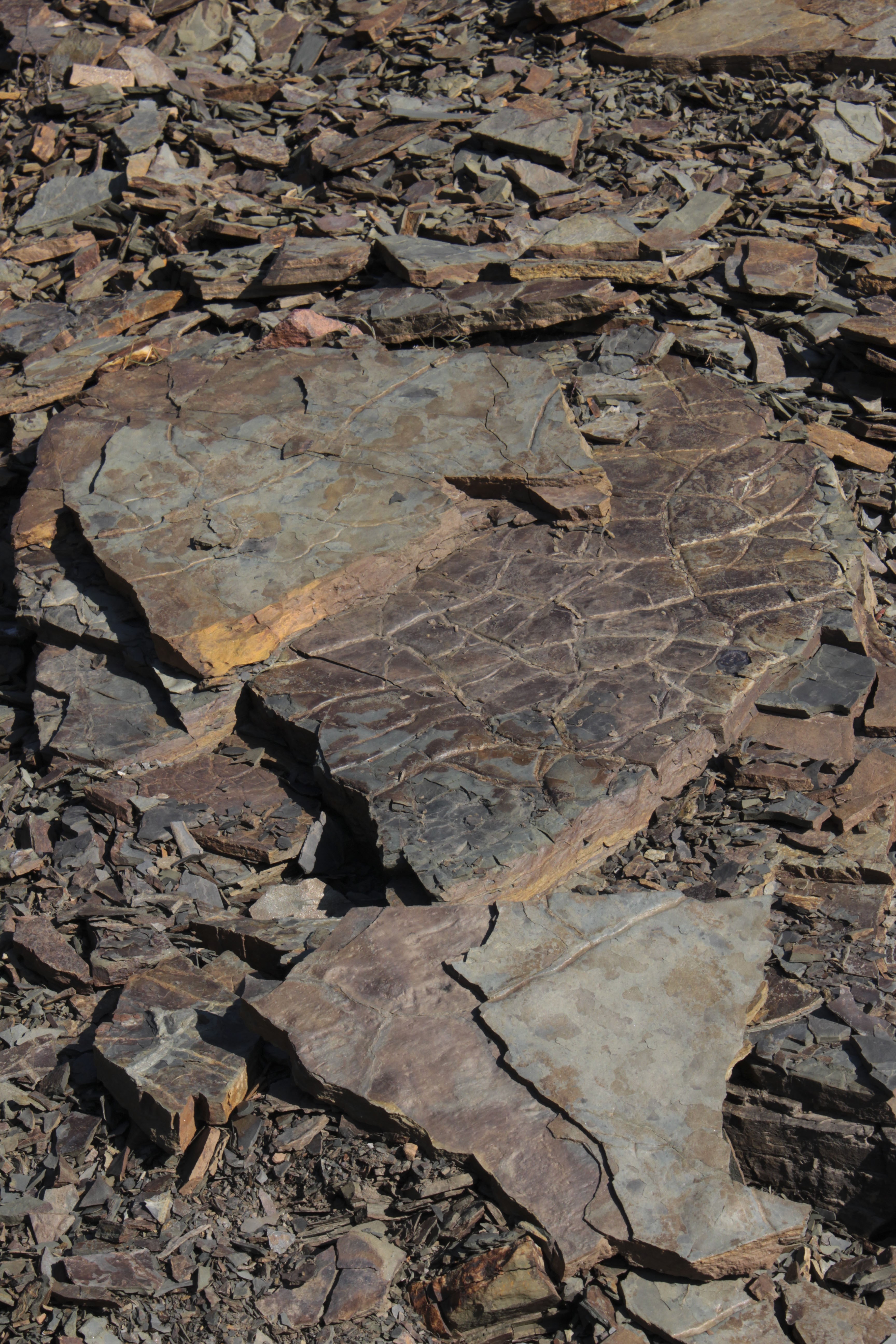

Une autre vue générale, avec les fentes de dessiccation.

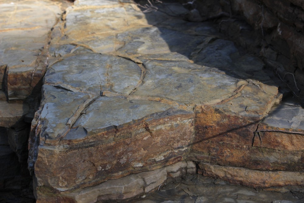

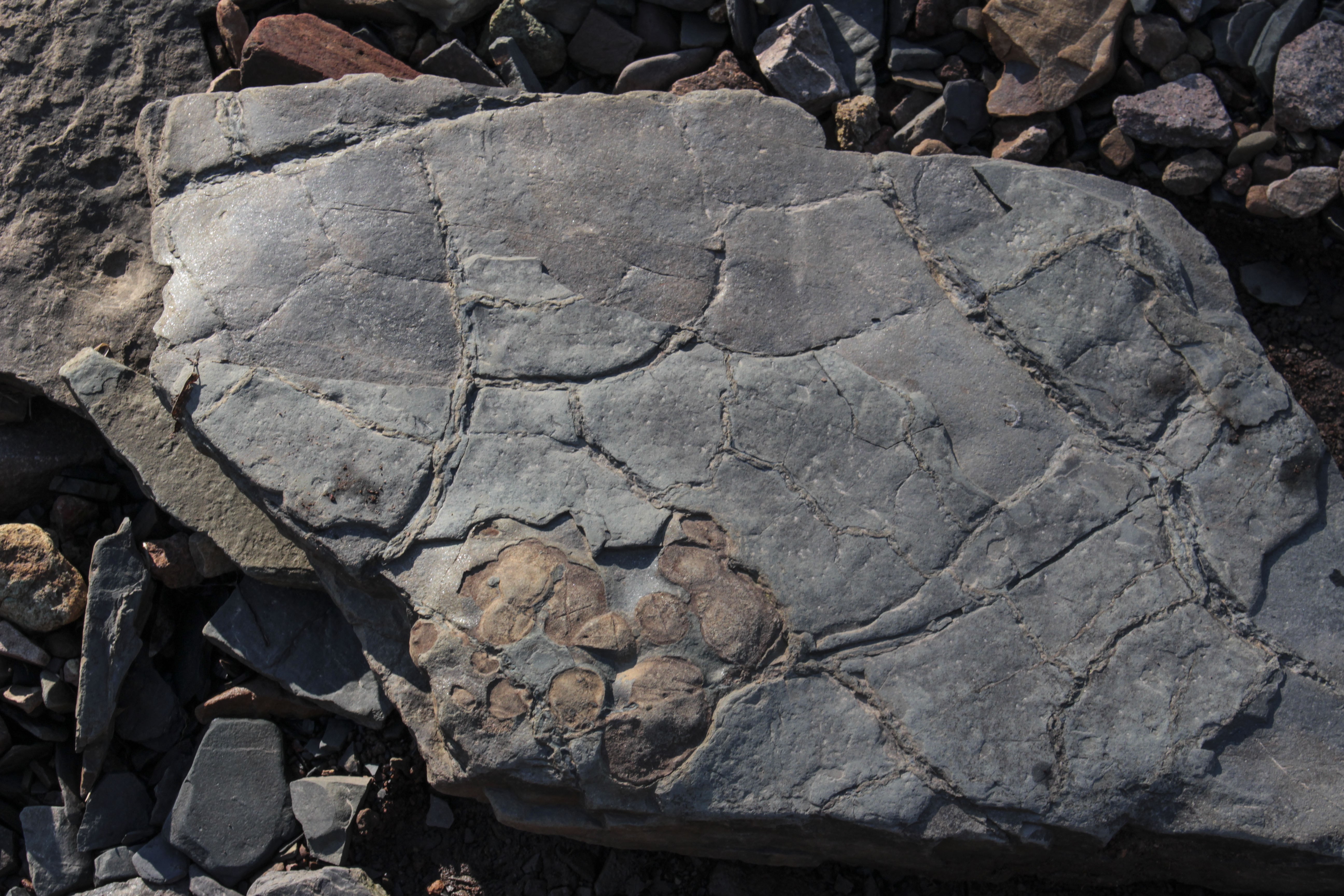

On se rapproche.
C'est assez joli.

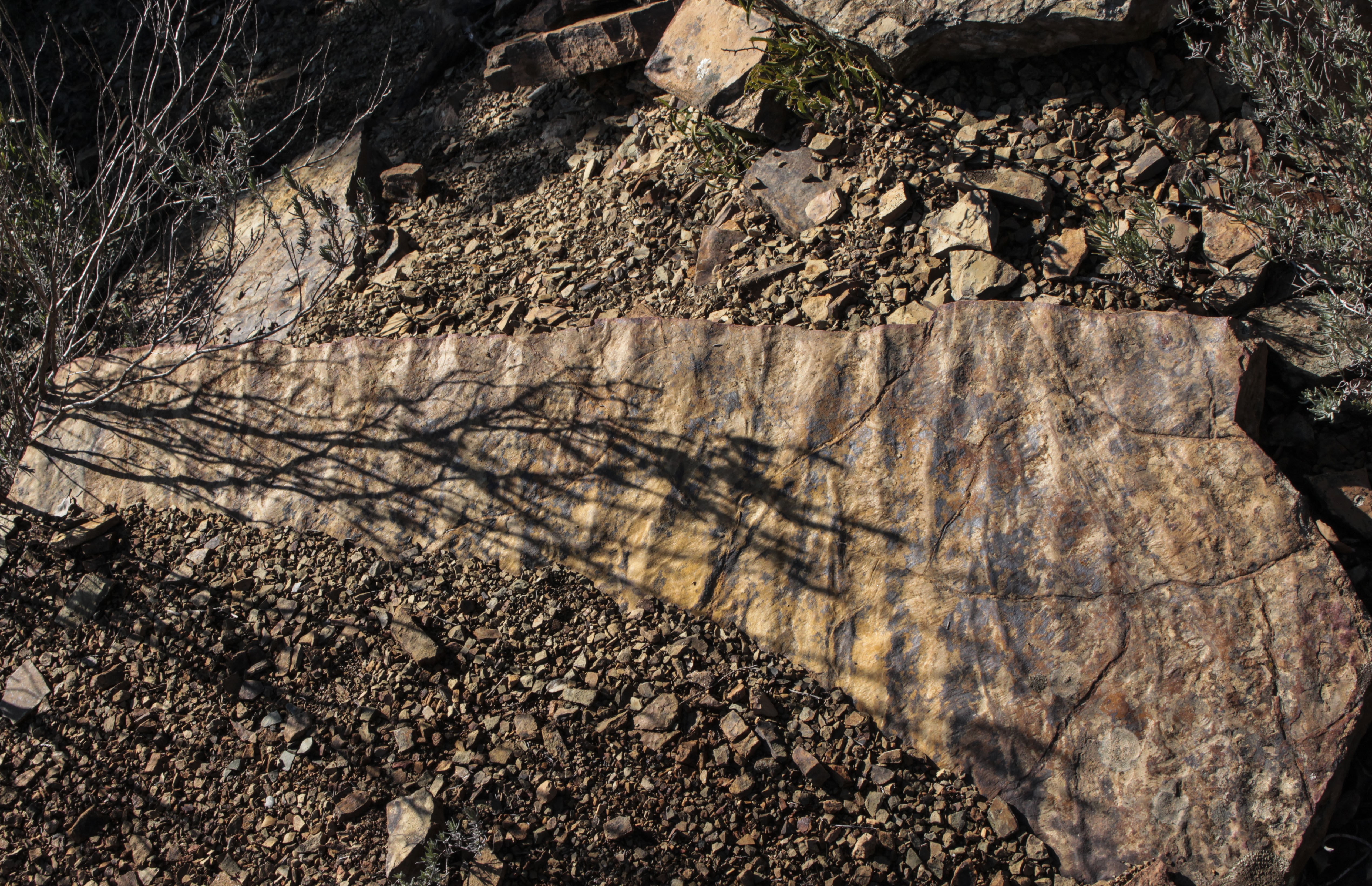

des rides de vagues, ripple marks

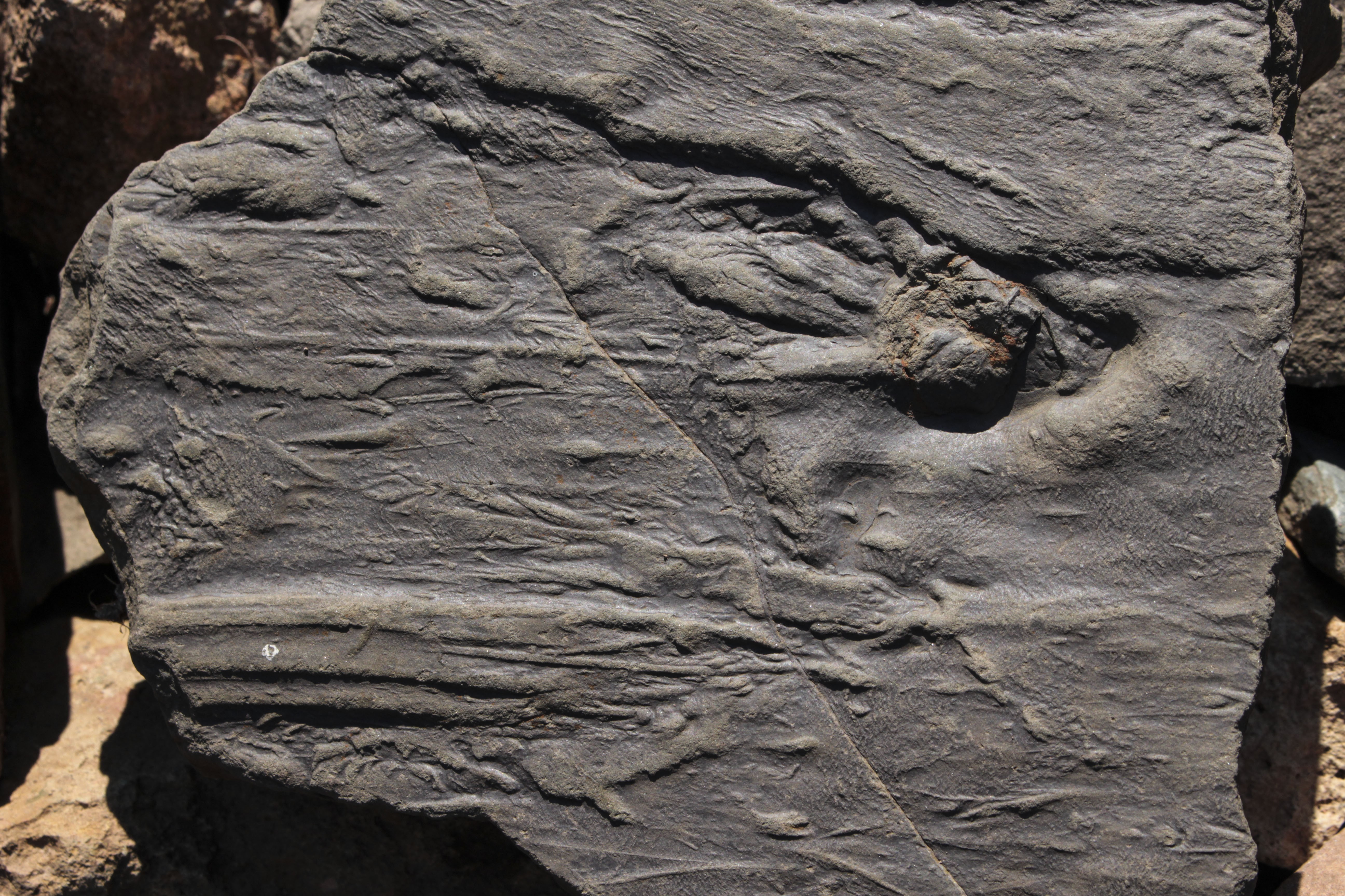

Ici c'est moins simple, tool marks, groove casts, load casts.

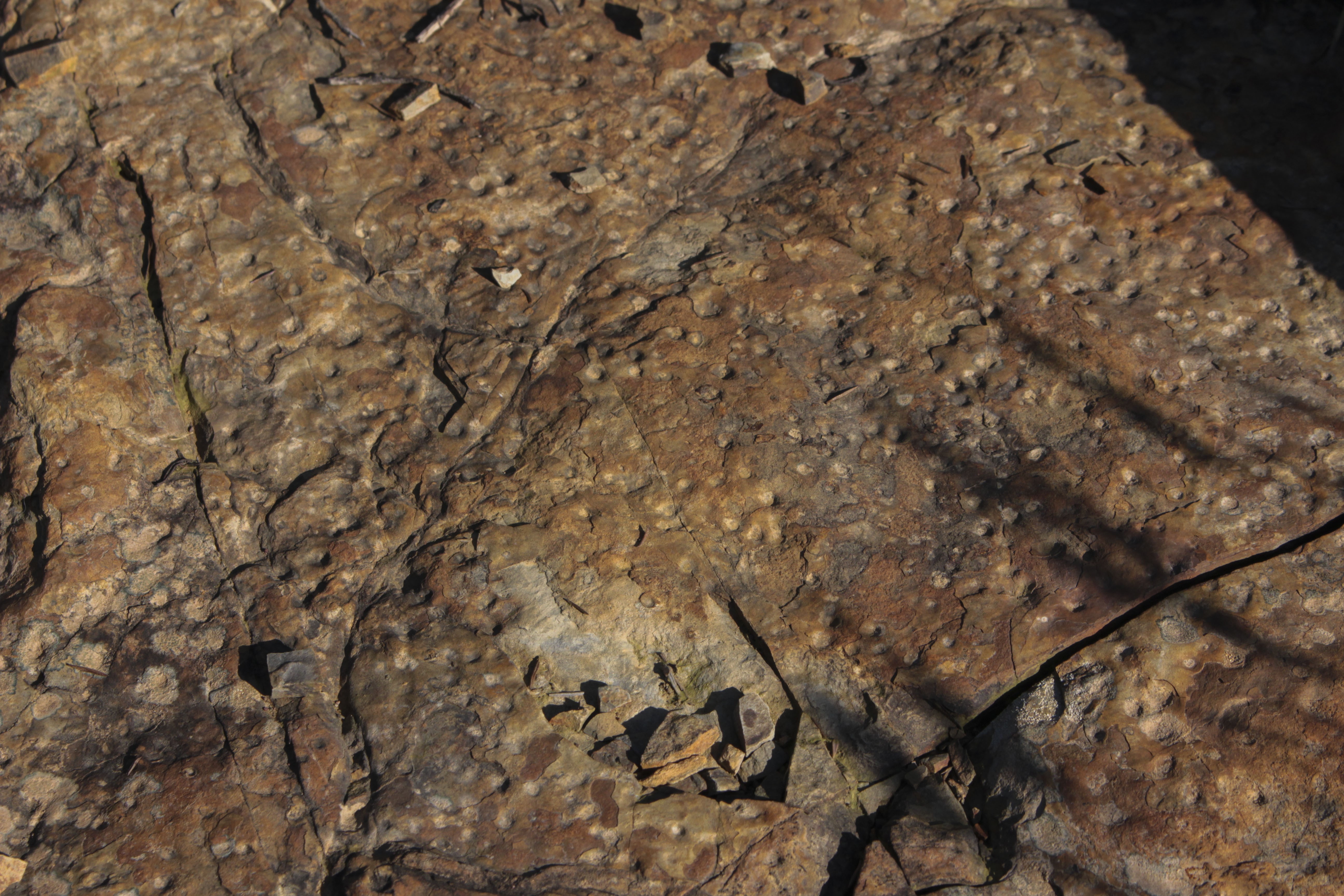

Des gouttes de pluie.

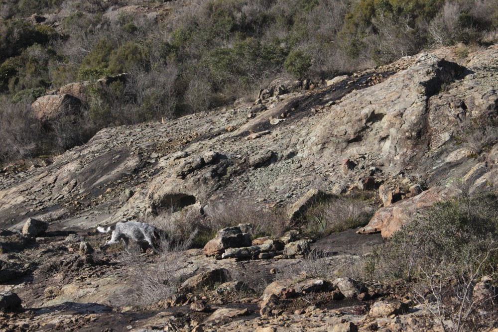

Celle là, c'est juste pour ma chienne qui m'accompagnait partout. On remarque quand même que les niveaux sont plus grossiers, en fait je ne suis plus dans la même formation.

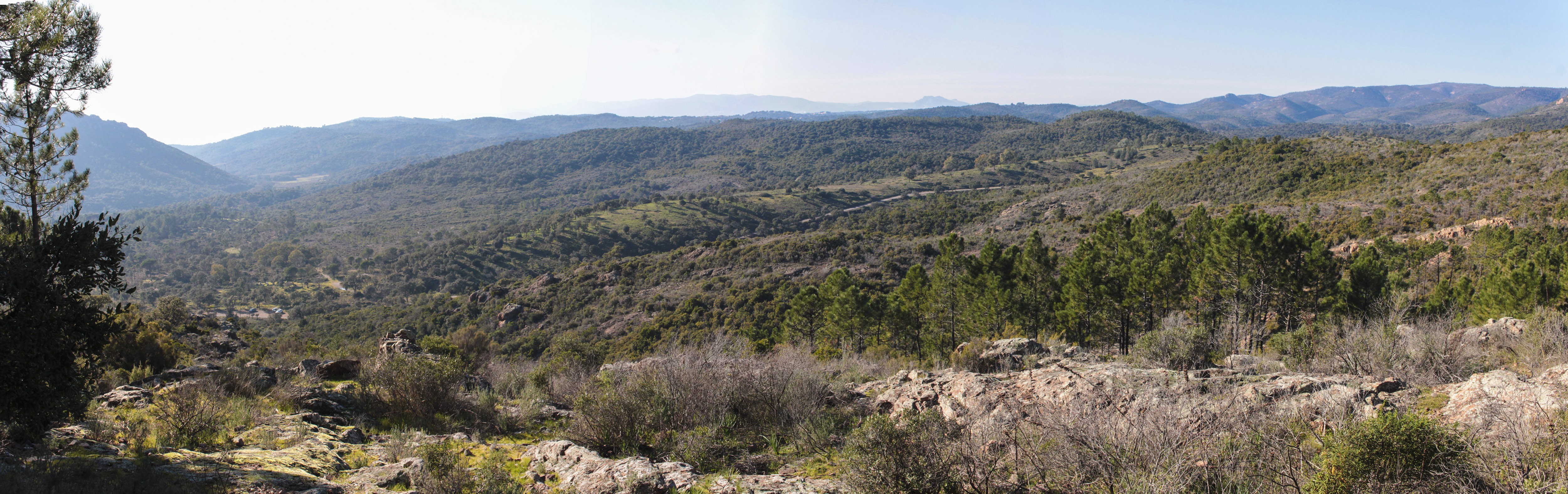

La vue depuis le col
Bonjour
En voyant cette photo très parlante
je me dis que je suis peut-être allé un peu vite en pensant a une base de banc de grès retournée...
En fait, quand les fentes de dessication s'ouvrent, elles laissent un espace qui peut être comblé par du sable fin déposé ultérieurement.
Quand ça s'érode, cette partie plus sableuse peut aussi rester en relief, comme on le devine sur la photo de @jean francois06
Donc pour savoir si on a une face dessus ou dessous, il faut chercher la continuité de remplissage (ou pas) entre le contenu des fentes et le niveau fendu.
En plus, autant que je me souvienne, le Permien est rarement en série inverse.

Non, non, tu n'est pas allé un peu vite. @jgardes a dit :"Il s'agit d'un dépôt sédimentaire, l'empreinte n'est pas visible sur l'affleurement. Il faut prélever un feuillet et le retourner pour voir ces dessins.
Le maillage est en relief."
Donc comme tu le soulignes, le Permien n'est pas en série inverse, si l'échantillon est pris sur l'affleurement et pas en pierre volante, c'est bien la face inférieure d'un banc que l'on voit.
