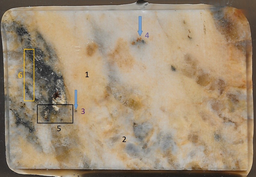

Voici le morceau taillé (2x3cm) avec les zones dont je montre les photos.

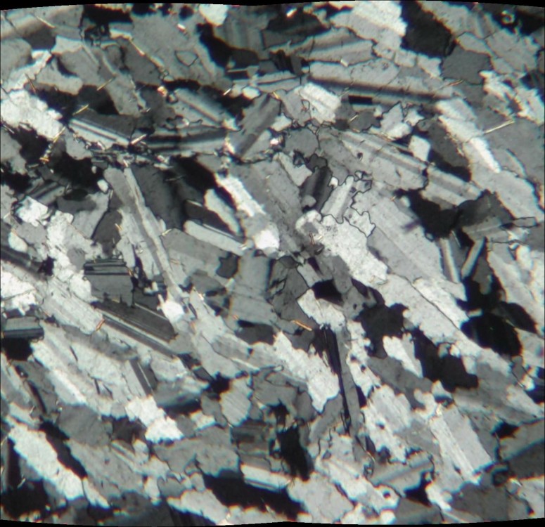

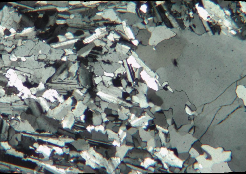

Dans les domaines 1 et 2, on a une roche essentiellement constituée d'albite (habitus cleavelandite) à grain fin, avec sa "fluidalité" caractéristique et des tout petits micas.
Je ne sais pas si l'orientation apparente des lattes d'albite est une texture magmatique ou un mode de cristallisation particulier (en crêtes) de la cleavelandite, mais c'est quand meme assez typique
avec des amandes de quartz déformé (au point 2)

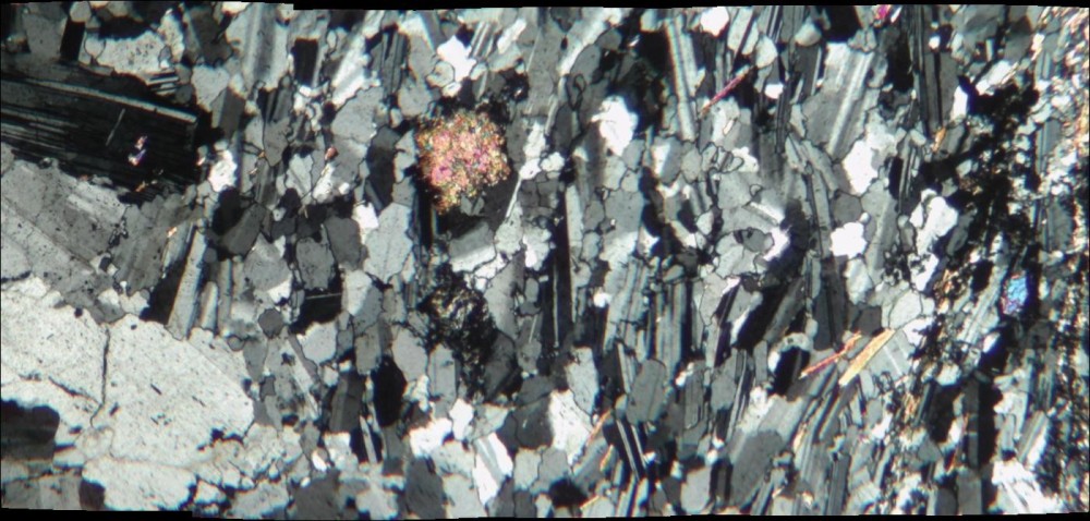

Dans cette matrice saccharoïde, on trouve de petits grains d'amblygonite (point 3) (ou ce que je crois en être, malgré l'absence de macles polysynthétiques)

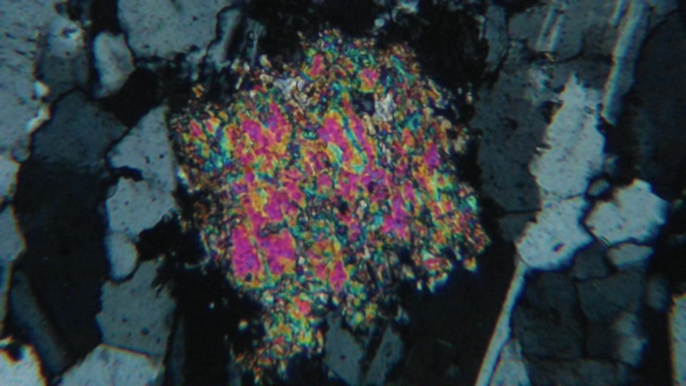

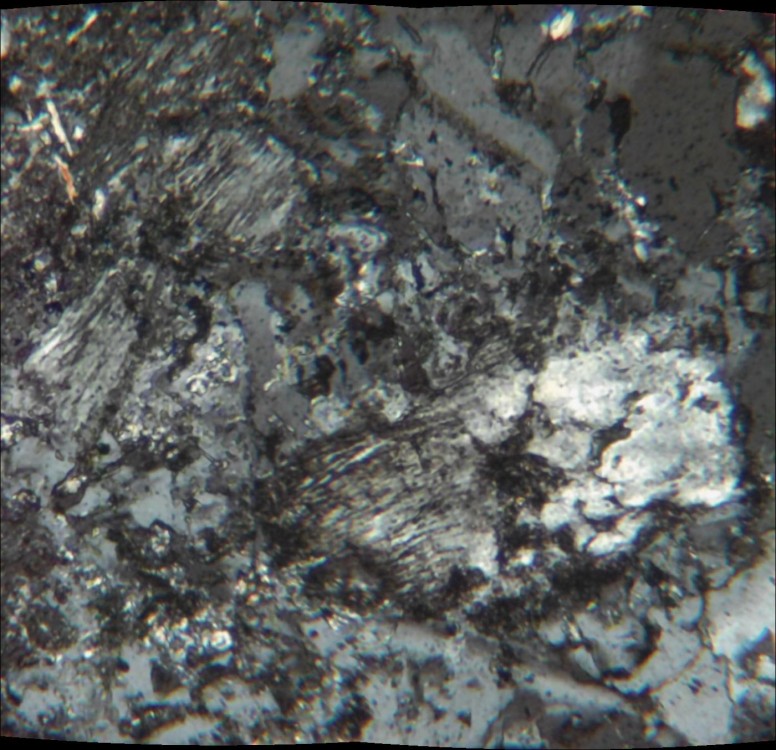

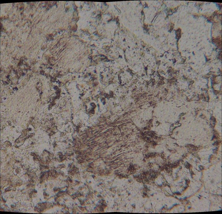

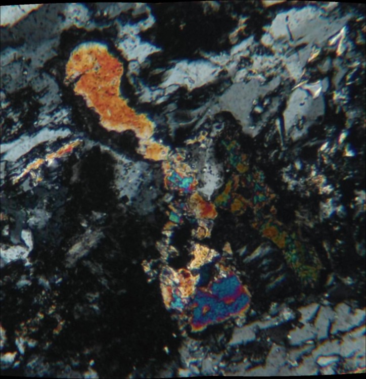

Dans le secteur 4, l'amblygonite est transformée en produits secondaires dont un minéral pléochroïque bleu très biréfringent qui devrait être soit de la vivianite, soit de la lazulite (scorzalite)

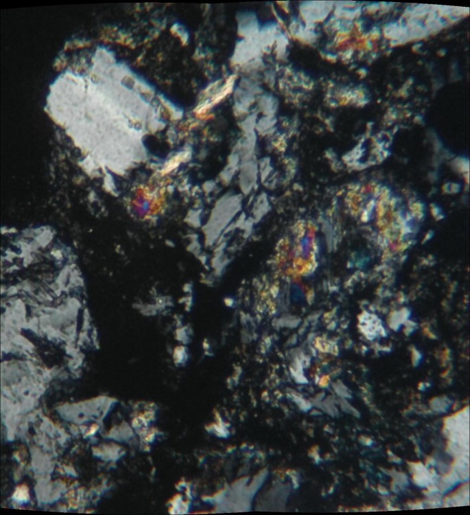

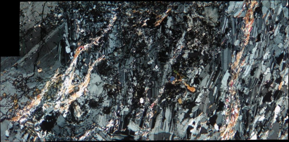

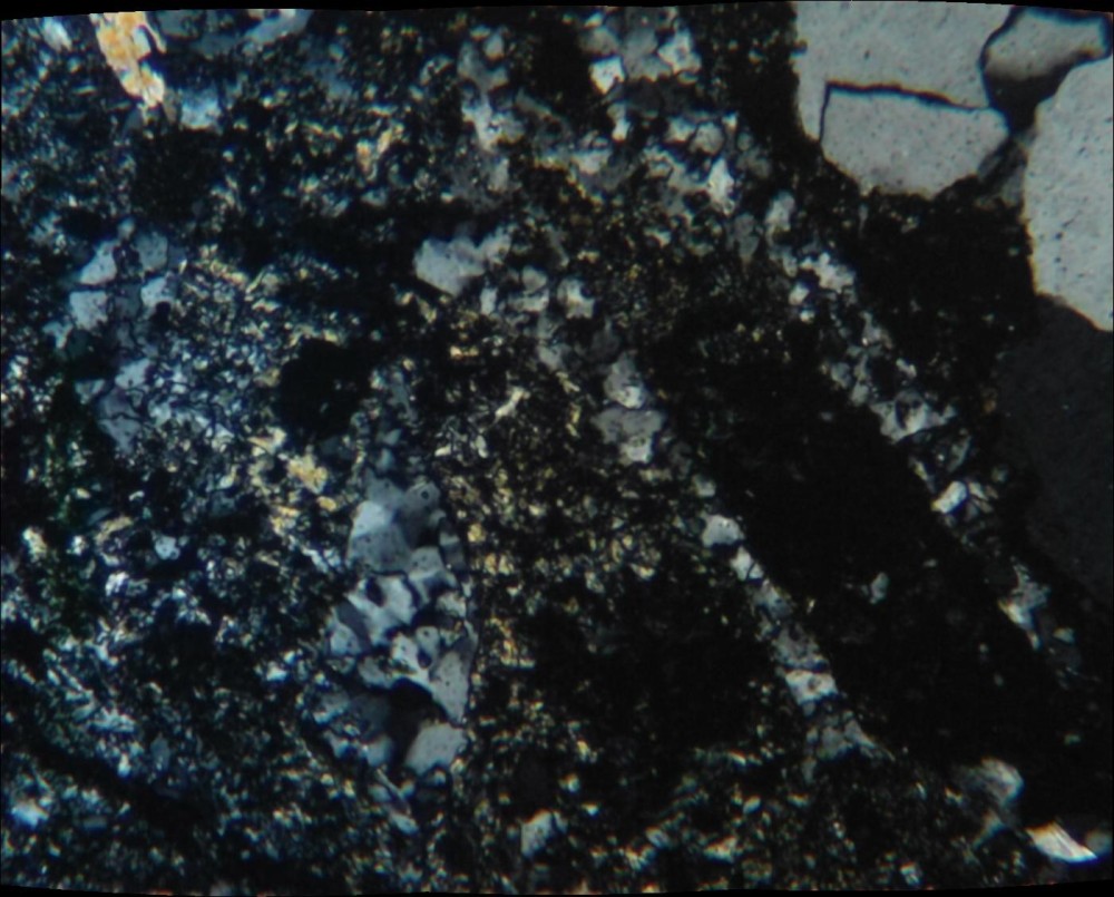

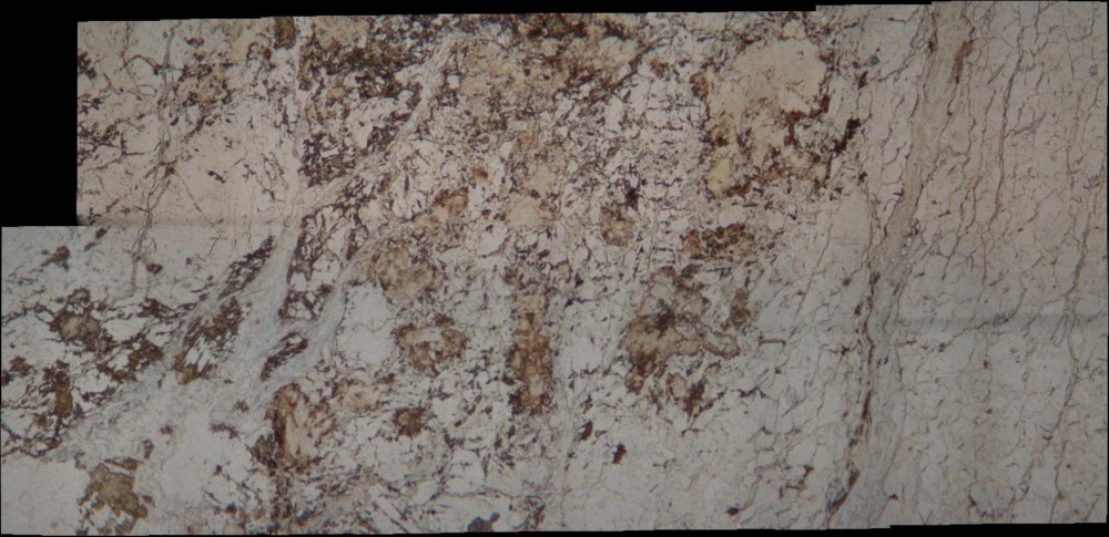

Dans la partie gauche du sucre, la texture est grenue, les cristaux d'albite font quelques millimetres, et il y a une bande sombre dans laquelle les amblygonites devaient etre beaucoup plus abondantes : la section marquée 5 en donne une idée.
On voit a droite la texture fine et orientée et a gauche les grandes albites plus grenues, le tout traversé par des veines envahies de muscovite.

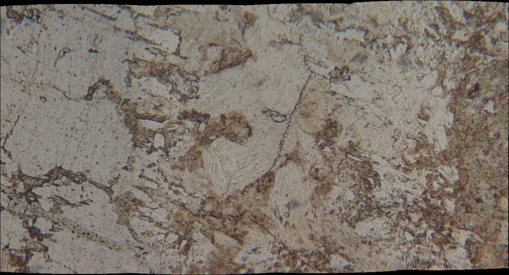

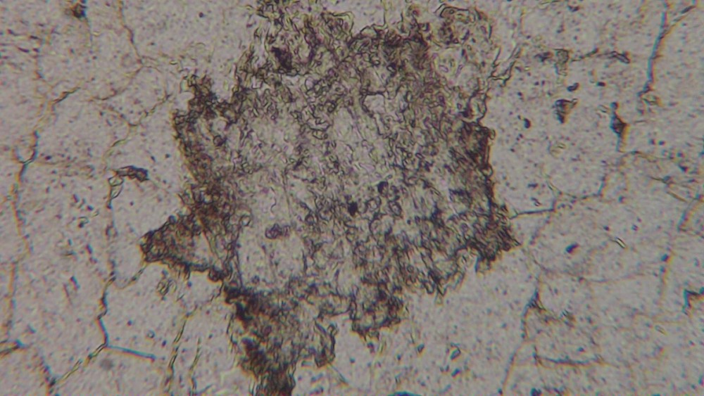

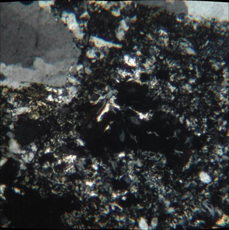

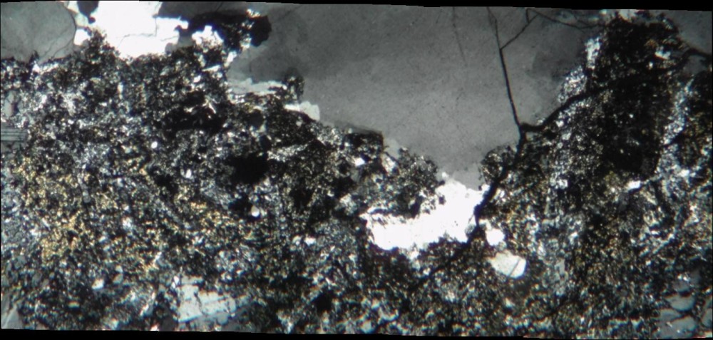

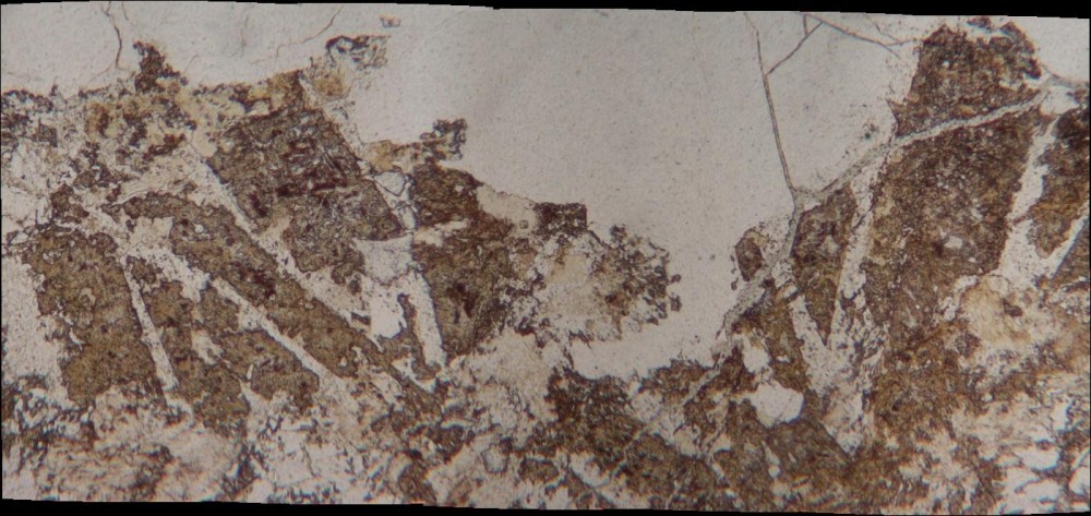

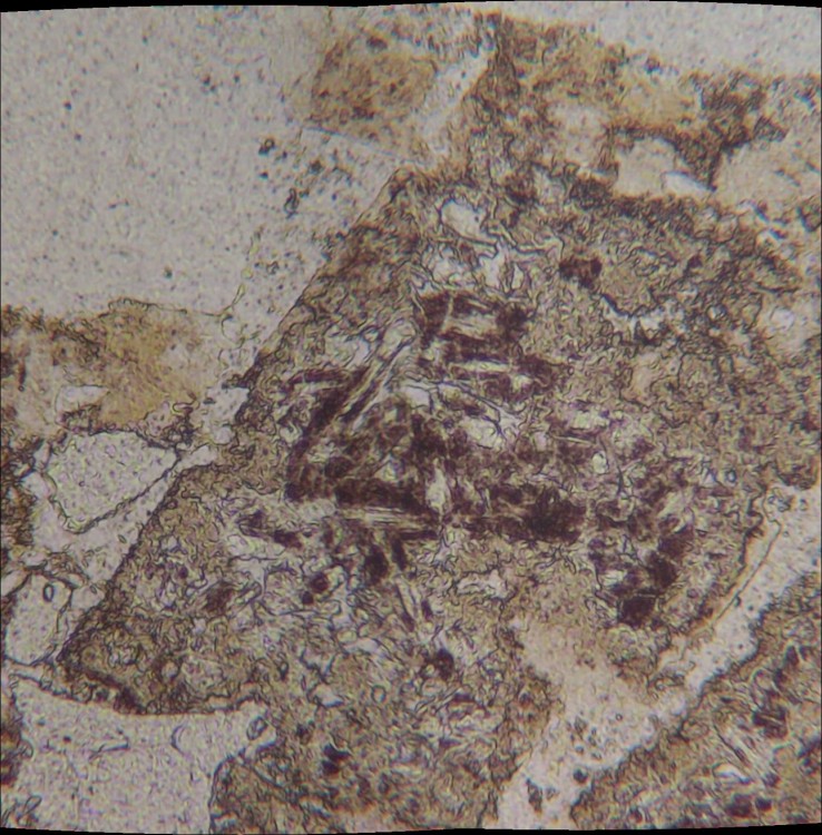

Les amblygonites retromorphosées forment des taches asses abondantes, surtout visibles en Lumière Naturelle.
Dans le détail, l'amblygonite a l'air d’être remplacée par des produits de basse biréfringence :
Par endroits, ces produits, tres sombres en LPA, ont l'air vermiculés, ce qui pourrait laisser penser qu'il y a en fait deux phases secondaires qui s'interpenetrent (un phosphate + une argile ?) Si quelqu'un a déja vu ce type de transformation dans des phosphates, je suis preneur.

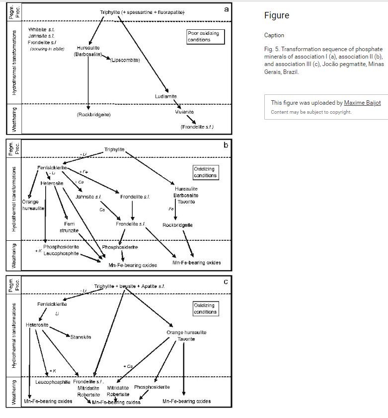

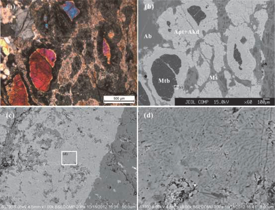

Pour la transformation de l'amblygonite, je n'ai trouvé que ceci, qui peut etre assez similaire :
tiré du papier en fichier attaché
OreGeo2017_Rao_Nanping pegmatite post-magmatic phosphates.pdf
