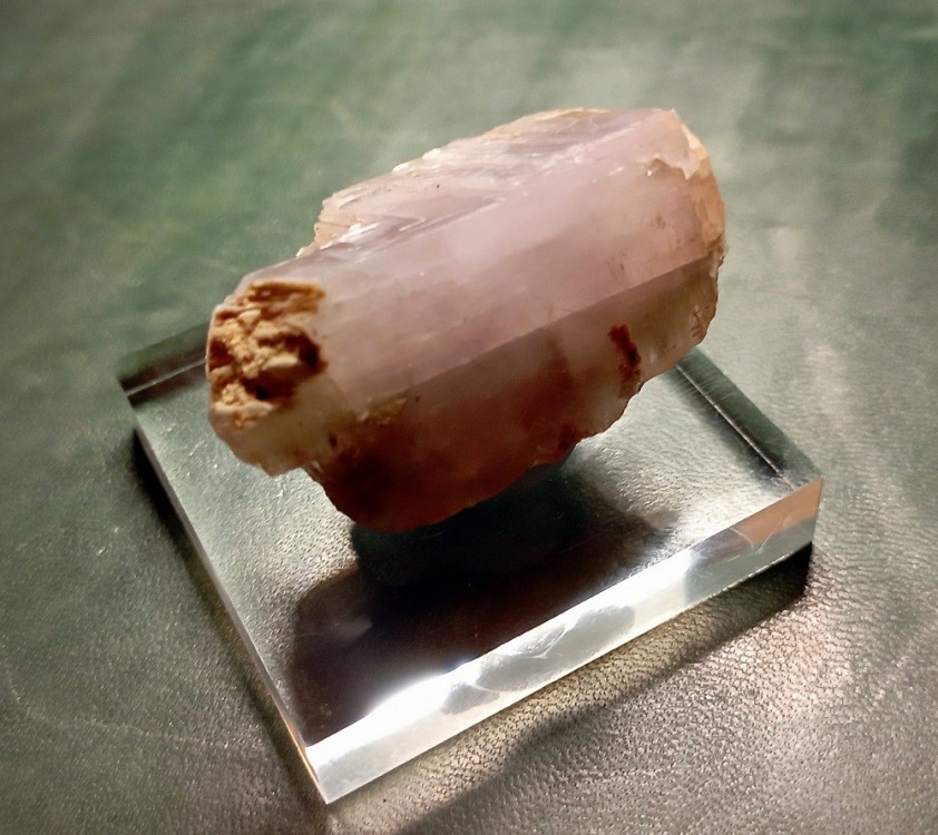

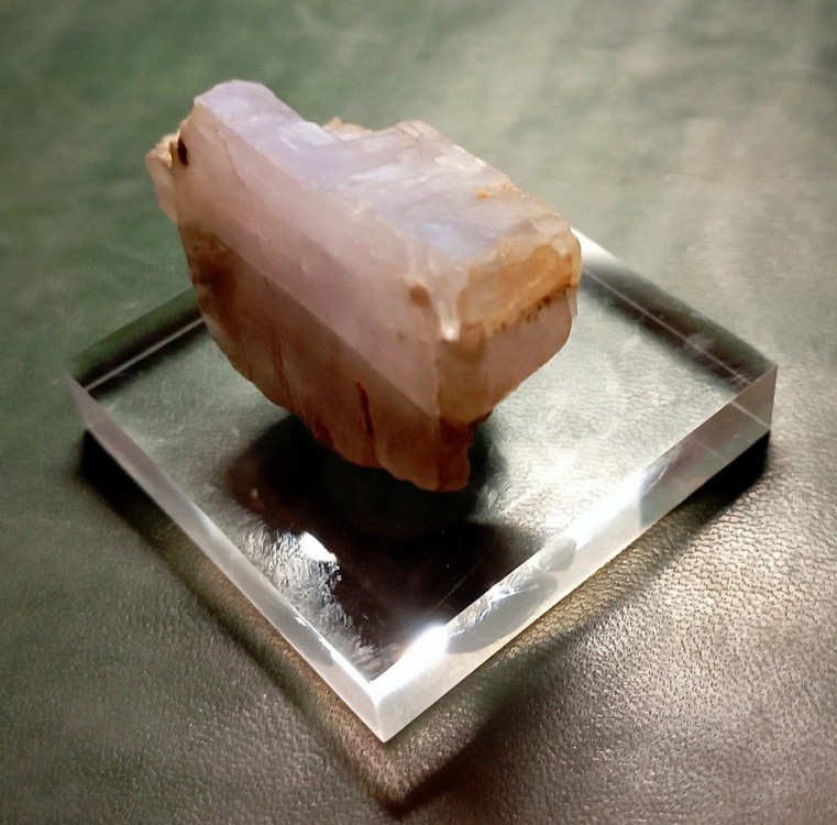

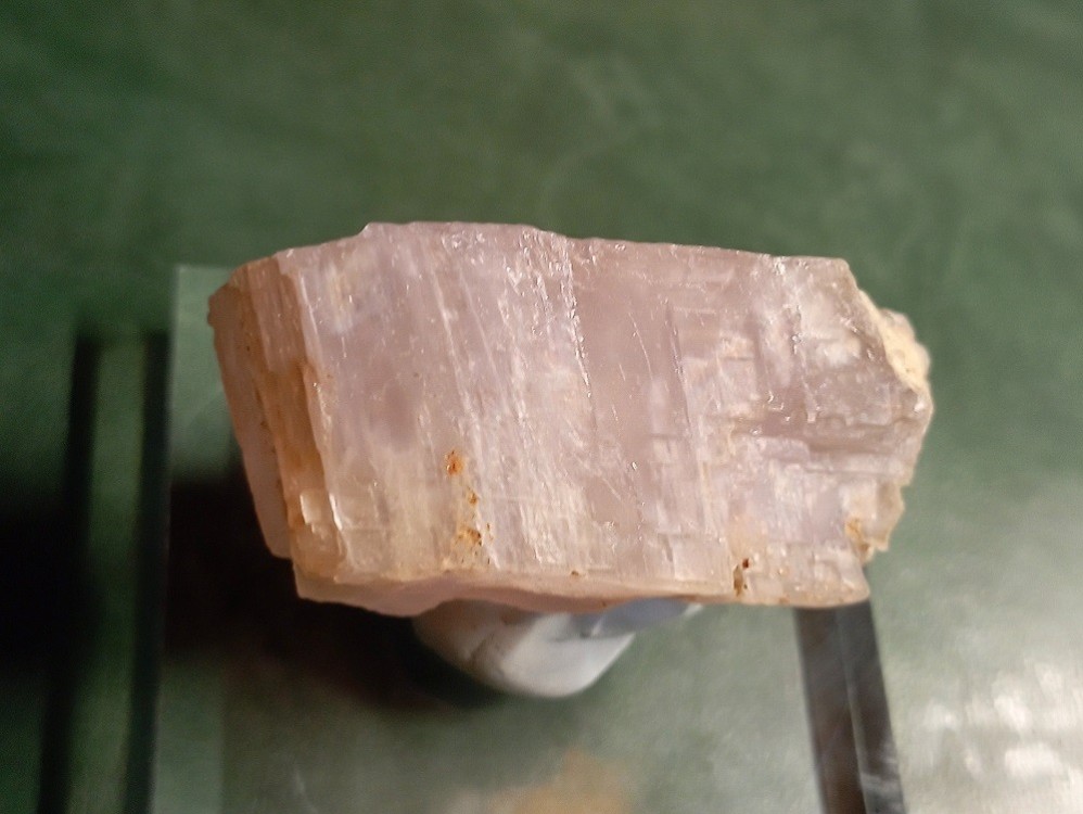

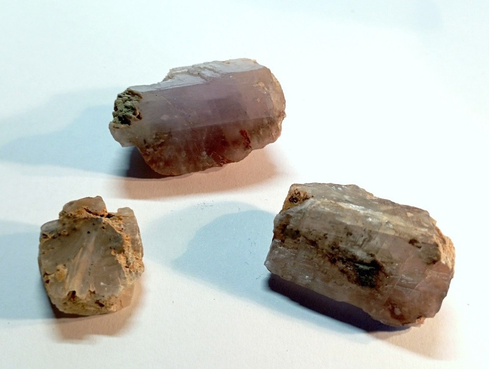

cette fois ce specimen provient des Corbières , aux environs plus ou moins proches de Durban dans une friche.
Trouvé ( avec l'ami aldebaran ) avec deux autres exemplaires en compagnie de quartz bi terminés et autres curiosités, au premier coup d'œil cela fait fait penser à de la calcite ou dolomite mais aucune réaction à Hcl même pur ( temps de trempage assez long ).
, pas de gout salé et non soluble à l'eau ( donc pas  halite), raye profondément le gypse ( donc ce n'en est pas non plus ) , rayé par le quartz et le fer , couleur violet clair, beaux clivages.
Taille du specimen présenté 45 X 29 X 18 mm
Je n'ai pas calculé la densité mais semble assez lourd pour la taille ( peu être légèrement plus que la calcite )
Alors je pense ( on pense... ) à une évaporite style anhydrite , mais j'ai besoin de vos "lumières" pour finaliser mes étiquettes
Merci
Anhydrite, oui. La densité, la dureté, l'éclat et le système cristallin collent. La couleur est dans les plus jolies de la palette - plutôt pastel - de ce minéral.
Le contexte colle également: voir sur le site PlanetTerre de l'ENS Lyon l'article sur "Le gypse oligocène de Portel-lès-Corbières".
Voir sur Mindat les Anhydrites rose mauve ou violet lavende du tunnel du Simplon et du tunnel de base du Saint-Gothard.
Pour info, je vous envoie également en mp le nom d'un site de vente californien qui propose en ce moment deux cristaux d'Anhydrite de Stassfurt (Saxony) très bien formés, mauve très pâle, mais plutôt riquiquis (resp. 1 et 2 centimètre cubes), pour un prix plutôt joufflu (resp. 240 et 300 USD).
il y a 8 minutes, zunyite a dit :
passage d'un fragment à la flamme ! si anhydrite  colore la flamme en rouge ou roue orange et fond en laissant un globule blanc !
( ma femme est entrain de me prendre pour un fou , je ne vous félicite pas 😇 )
ça y est , test de la flamme effectué sur le plus petit et moins beau en bas à gauche.
En effet après quelques temps sous la flamme, en fait, le bout de la flamme après être passé sur le minéral prend une couleur bien orange plutôt foncé , j'ai essayé de prendre une photo mais cela ne ressort pas, par contre je ne pense pas avoir les moyen de le faire fondre.
Merci encore pour votre intérêt à mes cailloux
il y a 4 minutes, Steph6649 a dit :
Sympa ces cailloux Alex 😉
Et merci à tous de toutes ces infos , habitant dans le secteur j'ai peut être de l'anhydride sans le savoir ....
Salut Stephanie, et bien il ne te reste plus qu'à faire la batterie de tests ....
