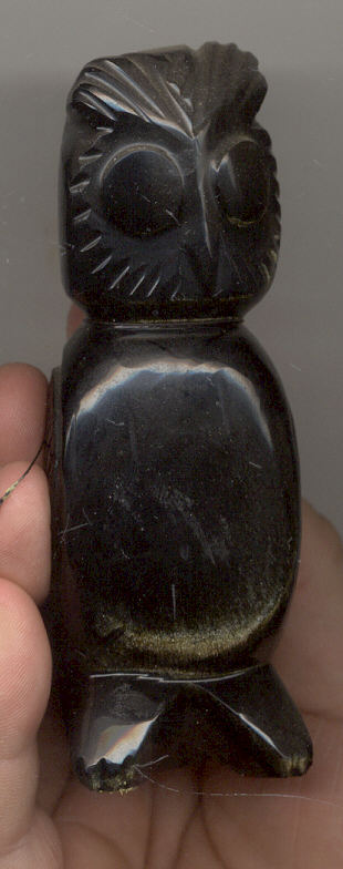

(à suivre) dès que j'ai le temps je m'y remets... Pour l'interlude une petite photo annonçant la suite:une obsidienne "arc en ciel"colorée et taillée rappelant un oeil (j'en mets deux en espérant éviter qu'ils ne louchent :coucou!:
Ces obsidiennes dites dorées ou argentées apparaissent en noir selon un certain angle d'observation ou bien dorées ou argentées: des microbulles renvoient, tels des catadioptres, la lumière qui les éclaire, comme le montrent ces statuettes en obsidienne mexicaine. C'est l'effet Tyndall, un peu comme ce que l'on voit avec un faisceau lumineus dans un épais brouillard.

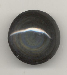

Je reprends donc le fil avec les obsidiennes "arc en ciel":
elles résultent de la nucléation: des microcristaux orientés différemment (d'hédenbergite) induisent une réfraction de la lumière. On taille ces obsidiennes en papillons, en coeurs, en diverses formes mettant en valeur ces phénomènes optiques. (voir l'oeil et le coeur ci dessous)
Les irisations de ces obsidiennes "arc en ciel" sont dues à des phénomènes de dispersion optique créés par de minuscules particules allongées (bâtonnets de feldspath) au sein de la masse vitreuse.
Vous voyez bien qu'en cherchant bien on finit par les trouver les cristaux...mais ils sont de l'ordre de quelques microns.

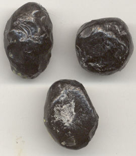

Les "larmes d'apaches" aussi appelées "marekanites" sont formées lors d'éruptions sous lacustres ou sousmarines. Le verre trempé par l'eau est aussi très fortement hydraté. Il donne une roche appelée "perlite" (celle- ci provient de Roumanie) et l'on peut trouver au coeur de ces boules de l'obsidienne intacte souvent brun clair et très transparentes.
Posted

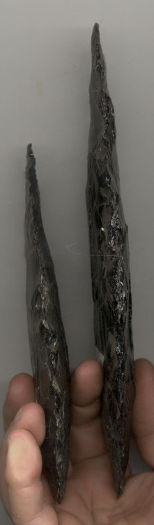

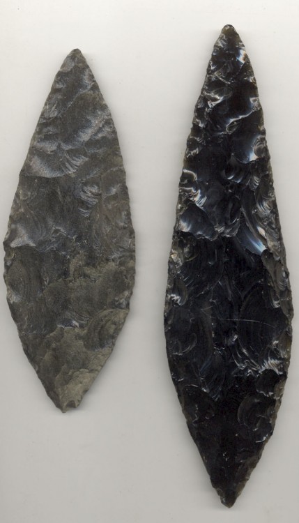

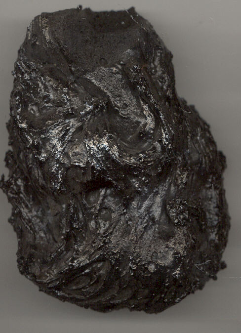

l'obsidienne proprement dite est aussi appelée "miroir des Incas" car taillée en plan elle reflète pas trop mal notre image. Elle a une cassure dite "conchoïdale" (courbes concentriques) comme pour le verre industriel. Elle coupe parfaitement c'est pourquoi elle fut taillée pour en faire des armes (flèches) ou des outils (couteaux). Généralement noire sa couleur est due à la présence d'oxydes de fer, elle est transparente sous faible épaisseur, mais on peut déceler des cristaux de feldspath ou de pyroxène, ou de silice. Elle se forme à partir de magma acide riches en silice (75% à 77%) en alumine (10à15%) et avec une teneur en fer plutôt faible(0,2 à 1%) par rapport aux verres basaltiques. Son magma est très visqueux et chaud (1200°C) Elle est pauvre en eau: 0,5 à 3%. Si elle est enrichie en eau (10%) elle prend un aspect poisseux et devient "pechstein"
Mise en place sous faible épaisseur d'eau, elle donne des petites billes, et donne ce qu'on appelle "perlite" laquelle recèle les fameuses larmes d'apaches.
Photos: 2 pechstein (le + clair de Malpassé Var) une perlite (de Roumanie)
larmes d'apaches dont une éclairée transparente; un cassure conchoïdale d'obsidienne d'Islande

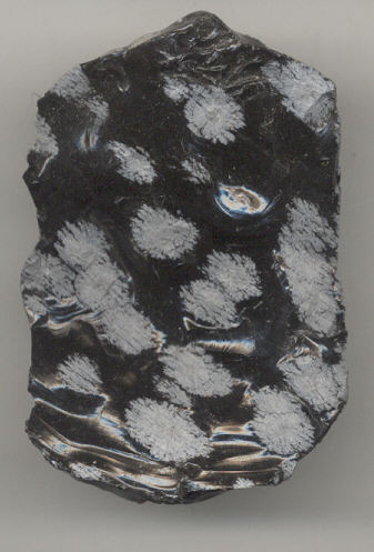

Mais toutes les obsidiennes ne sont pas noires:
la "flocon de neige" de Chihuahua Mexique aux grands agrégats de cristaux de cristobalite (une silice de haute température)

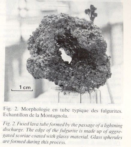

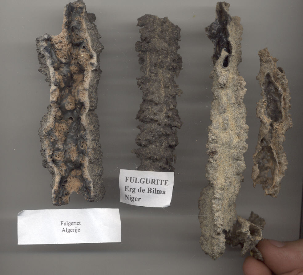

Quand il y a fusion et refroidissement rapide, les conditions sont réunies pour la formation d'un verre, raison de plus quant la fusion et le refroidissement sont hyper-méga- giga immédiats.

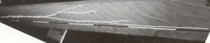

C'est notamment le cas des FULGURITES ou pierre de foudre.
Quand un éclair impacte le sable celui ci est instantanément fondu par une chaleur pouvant monter à 35 000°C pendant un très court instant : 1 / 1 000 000 ème de seconde. Le refroidissement est tout aussi brutal et il se forme un verre "pur" nommé "lechatelierite" ( Alfred Lacroix en 1915 avait honoré l'ingénieur des mines Le Chatelier)
Ces cicatrices vitrifiées laissées par la foudre sur son passage peuvent atteindre plusieurs mètres comme cet exemplaire que j'ai vu au musée de Dresde en Allemagne (photo) Dans la revue Mineraux et fossiles N°33 on montre une fulgurite belge de 8,4m découverte en 1955, àZutendaal. C'est la plus grande d'Europe.
En Mauritanie, près de Nouakchot (les trois de droite), ou dans le désert libyque en Egypte, on peut trouver des fragments d'une dizaine de centimètres pour un diamètre de 5 à 20 mm. Celles d' Egypte datent de 14000 à 16000 ans et témoignent d'un climat à l'époque très différent de celui actuel. Elle soutiennent donc l'hypothèse d'une évolution du climat compte tenu des peintures rupestres qui montre des animaux de climat subtropical certainement pas désertique.
Il n'est pas rare que la foudre frappe les sommets volcaniques et sur l'Etna (Montagnola et Silvestri), le chercheur Robert Clottchiatti a trouvé des fulgurites fondues dans un sable noir volcanique. (voir "les fulgurites et roches vitrifiées de l'Etna" Eur.J.Mineral 1990 2 ,479-494) Malheureusement cette fulgurite vue par l'orifice tombe en ruine, on voit cependant la partie interne vitrifiée.

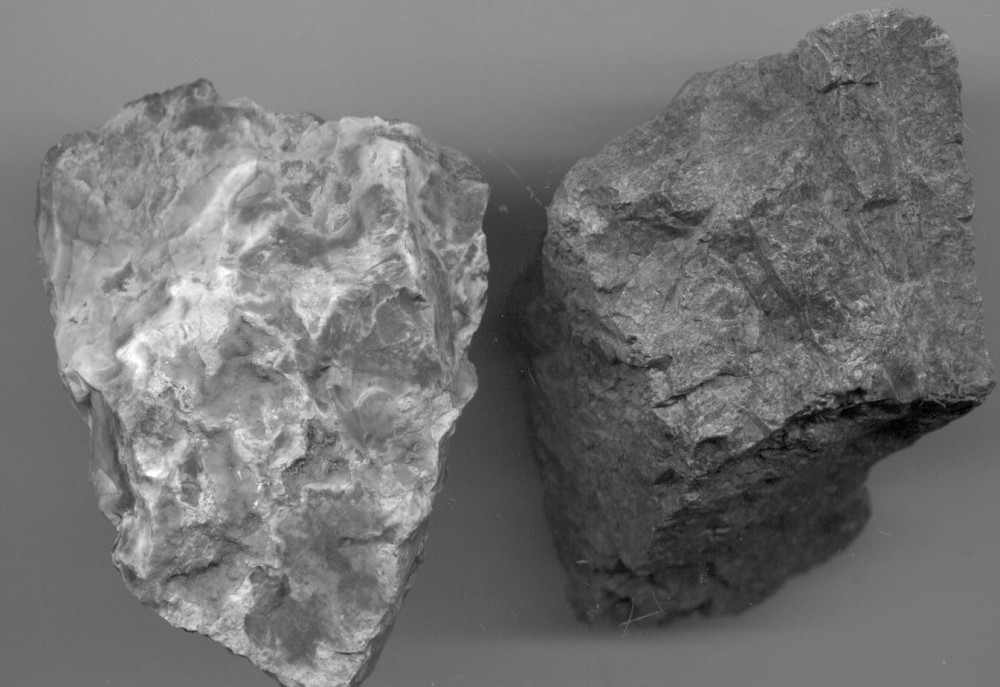

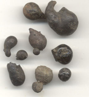

une curiosité de l'Etna du Monte Concazza (sur 200m2)de ces billes- gouttes vitreuses: leur composition bizarre contenant des résidus de carbone laissant penser à trois hypothèses :
1/ des feux durant l'antiquité auraient servi de phares...
problème la datation au C14 donne un âge inférieur à 50 ans
2/des laitiers résultant de traitement de minerai...
mais pourquoi donc monter du bois là haut, et de toute façon il n'y a pas eu d'activité métallurgique connue dans ce coin là (pas de mines, pas d'usines)
3/des fabriques de charbon de boisou des fulgurites. Ces dernières sont très différentes et sont à exclure. Dans un "four" à charbon de bois la température monte à 1600°C etles conditiions chimiques sont très réductrices, pas étonnant alors de voir apparaître des minéraux de haute température comme la mélilite, la rhönite et la fassaïte.
Mais la comparaison avec des fabriques actuelles de charbon de bois n'a pas montré d'analogie .
Donc pour le moment, mystère...

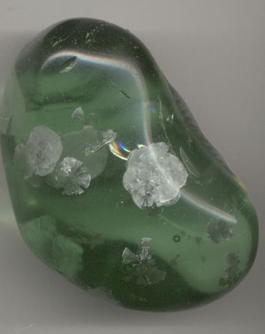

dans les vacuoles laissées par les bulles de gaz dans l'obsidienne, on peut aussi trouver des cristaux notamment de critobalite, comme d'ailleurs il peut aussi s'en former dans des verres industriels surchauffés (
Attention, j'ai vu ceux-ci vendus par un gougniafier sous le nom de Olivine chinoise, faut l'faire !(à la bourse de Liège)
IL n' a même pas eu la décense d'accepter mon identification infaillible (j'avais aussi consulté quelques spécialistes, tous d'accord)
Posted
dans le verre vert en "cristal chinois" il s'agit plutôt de cristaux de tridymite.

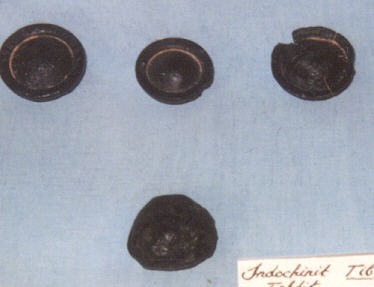

Les tectites:
leur nom vient du grec et signifie "fondu".
Ce sont les chinois qui ont les premiers écrit sur les tectites en 950, en les appelant "pierres noires". En 1787 Mayer prend les "moldavites" pour une sorte d'olivine volcanique. Darwin lui aussi s'y intéresse en 1844, mais se trompe en les prenant pour des obsidiennes terrestres. Suess en 1900 les nomme "tectites" (=fondues)
Elles ont aussi été prises pour de "larmes de comètes", des morceaux de Lune expulsés par les volcans lunaires, et même des obsidiennes terrestres. Mais elles contiennent moins d'eau que les obsidiennes.
On sait parfaitement maintenant que ces verres sont dus à des impacts de grosses météorites engendrant un astroblème (=cratère d'impact) de 10km et plus de diamètre.
Si l'éjection de roches terrestre fondue se fait à plus de 11km/s, ces gouttes sont satellisées, puis vont retomber en subissant une deuxième fusion. Mais d'autres seront éjectées dans la relative proche banlieue de l'astroblème. Les tectites prennent des formes typiques de goutte, poire, haltères, bouton ou sphéres. Attention les chinois fabriquent de fausses tectites en boutons vu leur prix inabordable! Celle sur les deux photos ci desous sont autentiques (bourse d'Ensisheim, Alsace avant dernier week-end de juin , avant celle de Ste Marie aux Mines) Quelques nanosecondes avant le choc avec le sol, il se forme un devient un plasma
à 30 000°C vitrifiant le voisinage! Voilà pourquoi on ne trouve pas d'inclusions de traces chimiques du corps impacteur dans les tectites.
Selon leurs origines géographiques on distingue les ivoirites de Côte d'Ivoire (astroblème Bosumtwi au Gahna), les australasites de Chine, les bédiasites du Texas, les géorgites de Géorgie, et les très belle et précieuses moldavites ou vltaviny de Tchéquie (sud de la Bohème etsud-ouest de la Moravie. Déjà il y a 29000 ans Cro-magnon taillait des outils dans la moldavite (site de Willendorf en Autriche) . Le choc a eu lieu il y a 14,7 millions d'années à l'ouest en allemagne: astroblème du Ries(24km diamètre), près de Stuttgart.
Les australasites (datées de -700 000 ans) se trouvent dans une immense zone de 10 000/6 000 km et elles sont tombées au Vietnahm, en Thaïlande, Chine, Australie. Très courantes en Chine (des tonnes ramassées) elles sont plus rares en Australie. Sur la photo on peut voir deux rhizalites montrant des fissures de rétraction, provenant de Luzon Philippines. L'une d'elles montre aussi une cassure et le verre noir constituant la matière. L'astroblème serait entre la Thaïlande et le Laos, et pas du tout en Antarctique comme cela fut supposé.

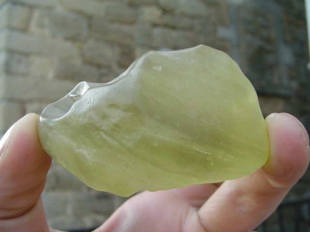

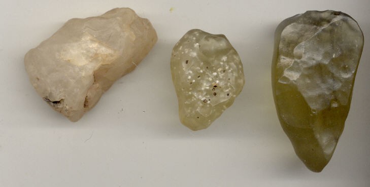

Et le plus célèbre et le plus facile à trouver en bourse notamment grâce à Mr Alain Carion: le verre libyque ou claytonite qui contrtairement à son nom ne se trouve pas en Lybie mais en Egypte, dans le désert libyque . Le pectoral de Toutankhamon possède un scarabé vert sculpté dans du verre libyque. Ce verre a été taillé pour en faire des pointes de flèches. Certains contiennent des petites boules blanches de cristobalite, d'autres montrent des "schlieren" (trainées brunes). Ces cristaux de cristobalite témoignent de très haute température et très hautre pression dues à l'impact très énergétique. Le vent du désert les a poli avec les grains de sable en formant des petites cupules. On l'a daté de 28 à 29 millions d'années.

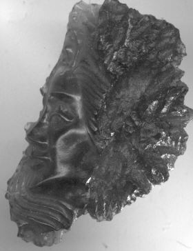

On l'a fait passer pour tout et n'importe quoi: céramique, calcaire poli (alors qu'il ne fait pas effervescence à HCL... il y a des 'tiges" quand même!) et jusqu'à un gel de silice solidifié au fond d'un lac, ceci parceque certains avaient cru voir dans le verre de prétendus spores et pollens (là encore on se demande quels "pécialistes ont pu voir cela au lieu des figures naturelles déformées. Cela en dit long sur les experts...
Ces verres contiennent parfois de la lechatelierite qui comme la cristobalite nécessite de très hautes températures. Et dans certaines trainées brunes on retrouve des élément en mêmes proportions que dans les météorites chondrites. On n'a pas retrouvé l'astroblème, mais 29 millions d'années plus tard, on peut penser qu'il ait été usé et dissimulé par le sable.
A moins que ...
la météorite ou comète n'ait jamais touché le sol, se volatilisant en l'air (comme à Toungounska) vitrifiant à distance le sol gréseux de l'époque. Et comme par hasard on retrouve dans des grès de nubie les mêmes éléments traces que dans ce verre lybique. Bravo Mr J.A. Barrat qui a émis cette très séduisante hypothèse.

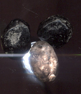

photos : les trois verres: à gauche de Ténoumer, au centre Lybique à inclusions de cristobalite, à droite:lybique à inclusions brunes météoritiques que l'on devine mieux par transparence avec éclairage.

Maintenant ta moldavite tu la vois d'un autre oeil n'est-ce pas? vois celle- ci, si elle n'est pas séduisante:
elle n'est pas jolie ma petite moldave ?

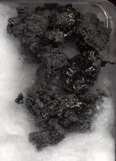

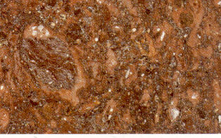

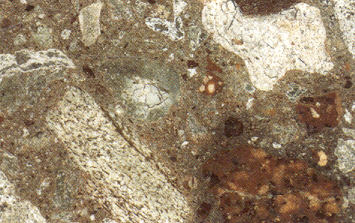

Oh! j'allais oublier... il y a aussi du verre ailleurs. Notamment dans les roches bréchiques impactées comme à Rochechouart (Limouzin)
La brèche de Montoume (suévite rouge) et celle de Babaudus sont riches en verre, ainsi que celle de Chassenon (suévite verte)
Il y a 220 millions d'années, un enemble de bolides ayant éclaté en l'air est venu impacter la Terre en formant une caténa (suite d'astroblèmes alignés): Obolon en Ukraine, Rochechouart, Manicouagan au Québec, St Martin au Manitoba et Red Wing au Nord Dakota.
La météorite entièrement disparue de même que le cratère en France devaient avoir, l'une 1,5Km de diamètre, l'autre 23 Km. Le cratère de Manicouagan existe encore et fait 100Km de diamètre!
Notre météorite française devait peser 6 milliards de tonnes, et le point d'impact est estimé à 4 km à l'ouest de Rochechouart. La vitesse au moment de l'impact est estimée à 20Km/ s soit x 3600= 72000 Km/h !
L'énergie libérée : 14 millions de fois la bombe d'Hiroshima ! soit un séisme de magnitude 11: du jamais vu par les humains!
En 42 secondes un cratère a été creusé en vaporisant 13 Km3, en pénétrant sur 6km environs. Tout cela en 10 minutes. La surface concernée tout autour devait faire plus de 300Km2 et toute vie a instantanément rayée sur 200Km.
Les paysans locaux rejettent des pierres bréchiques au bord de leurs champs et sont bien heureux qu'on les en débarasse. Mais comme toujours des intégristes de protectionnite voient ça d'un mauvais oeil, sachez le! Comme d'hab. Discrétion de rigueur!
