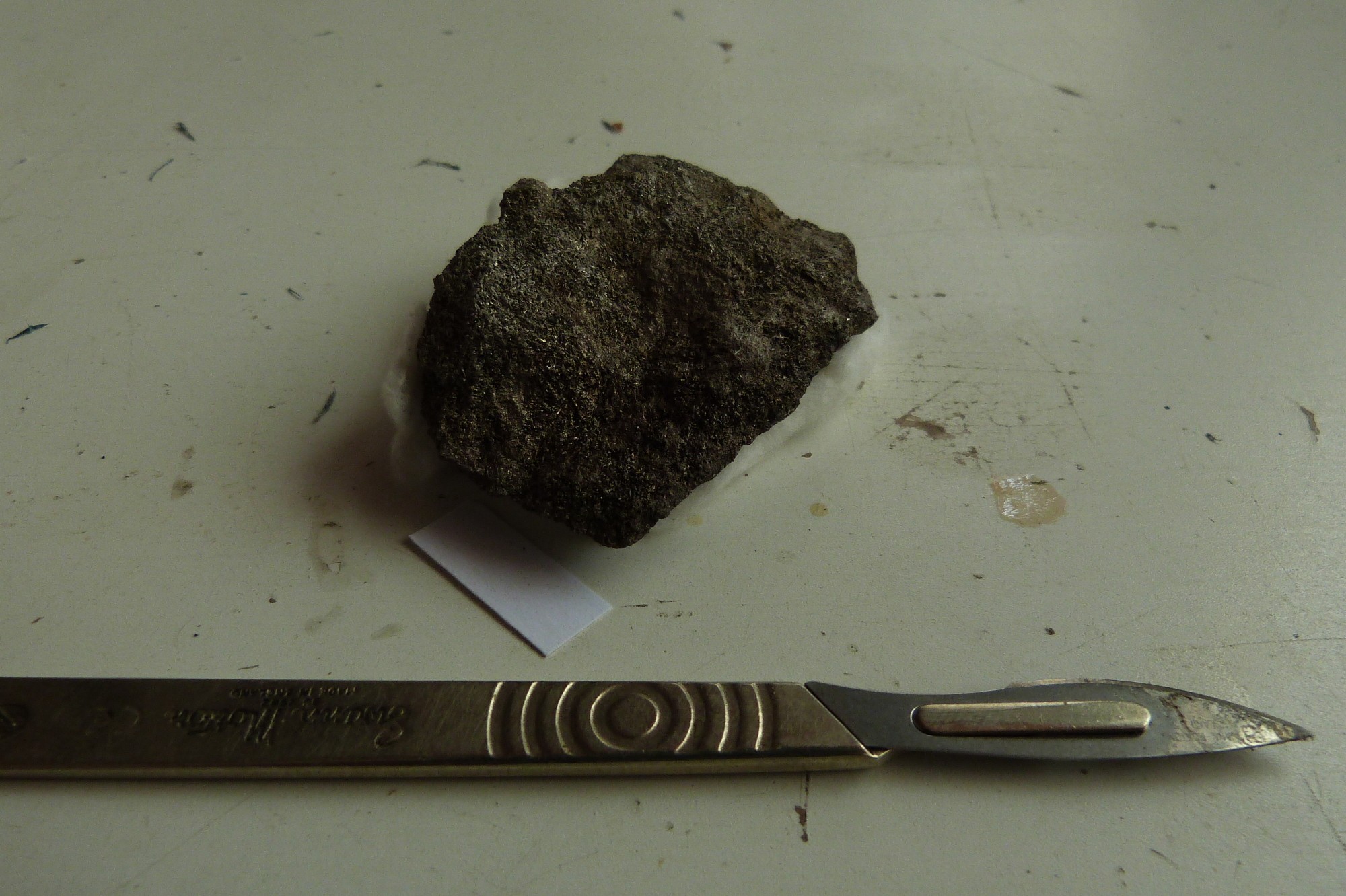

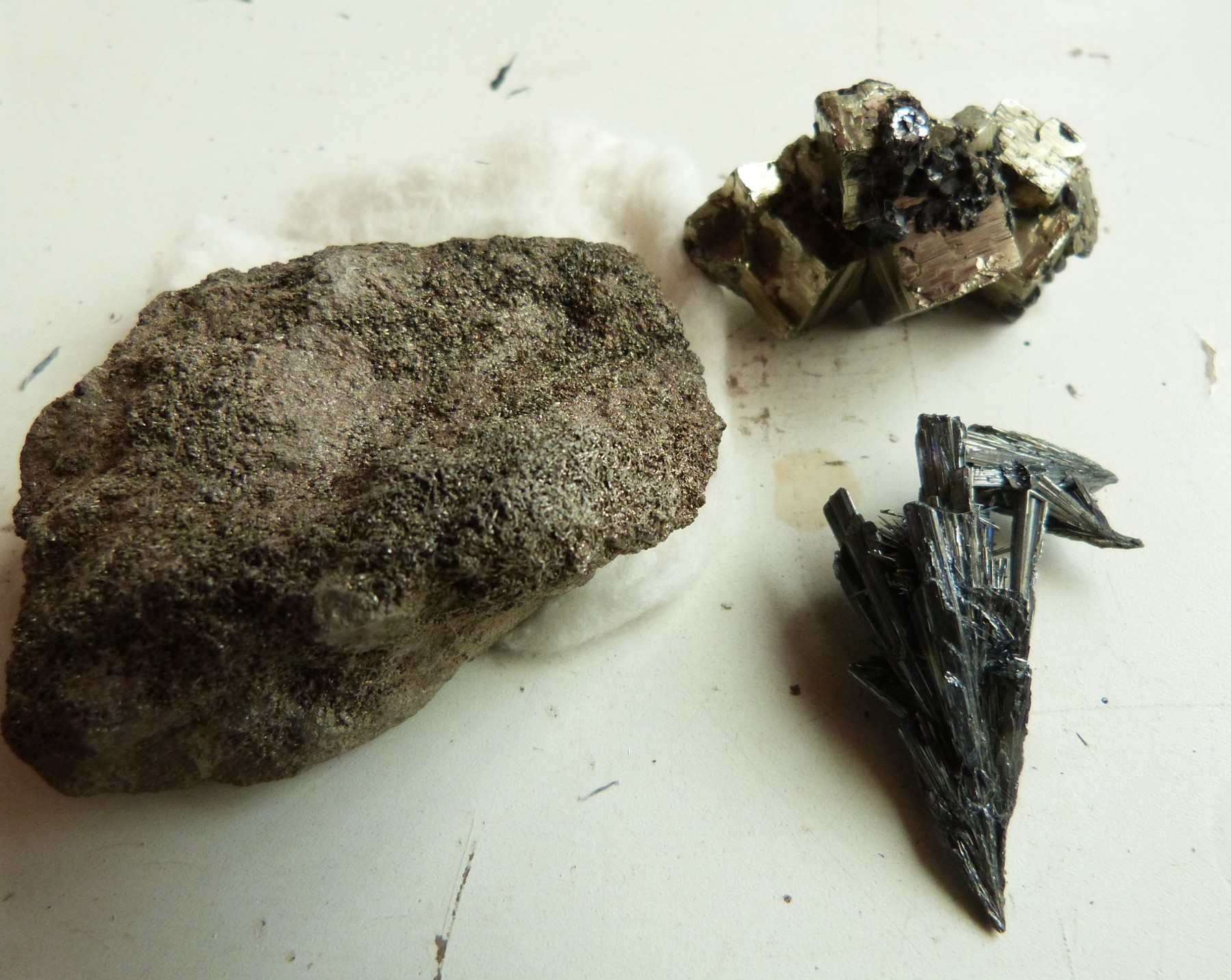

bonjour,
je galère à identifier celle ci
trouvé aux puces donc pas d'info, si ce n'est que je suis dans le 04 mais bon

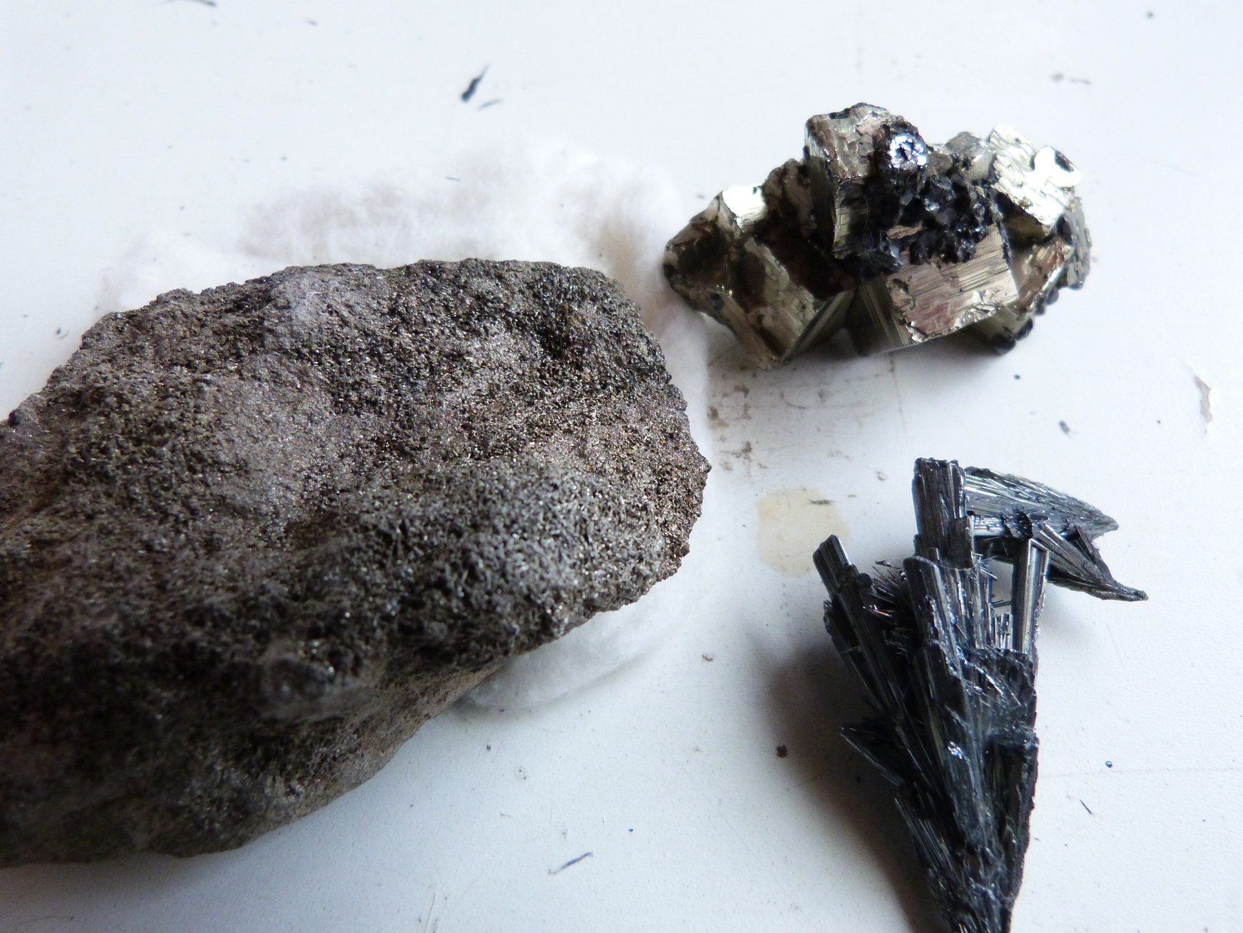

c'est très dense, grosso modo comme l'hématite d'Elbe ou la cobaltite pour ce que j'ai, plus lourd que pyrite, stibine ou même galène
j'ai mis des morceaux de stibine et pyrite pour référence couleur
il y a de micro cristaux filandreux, ressemblant à la stibine mais pas gris bleu, plutôt jaunatre comme la pyrite
à force je m'embrouille dans les sulfures, fer, plomb, antimoine, ou les deux, ou les trois, j'avais noté jamesonite mais pas convaincu
une idée de test ou autre aide ? chimie, flamme? comment mesure t on la dureté sur de si petit morceaux par ex ?

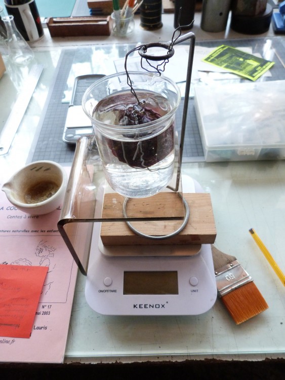

j'essaie de mesurer la densité dans l'après midi, j'ai peur que l'échantillon soit hétérogène

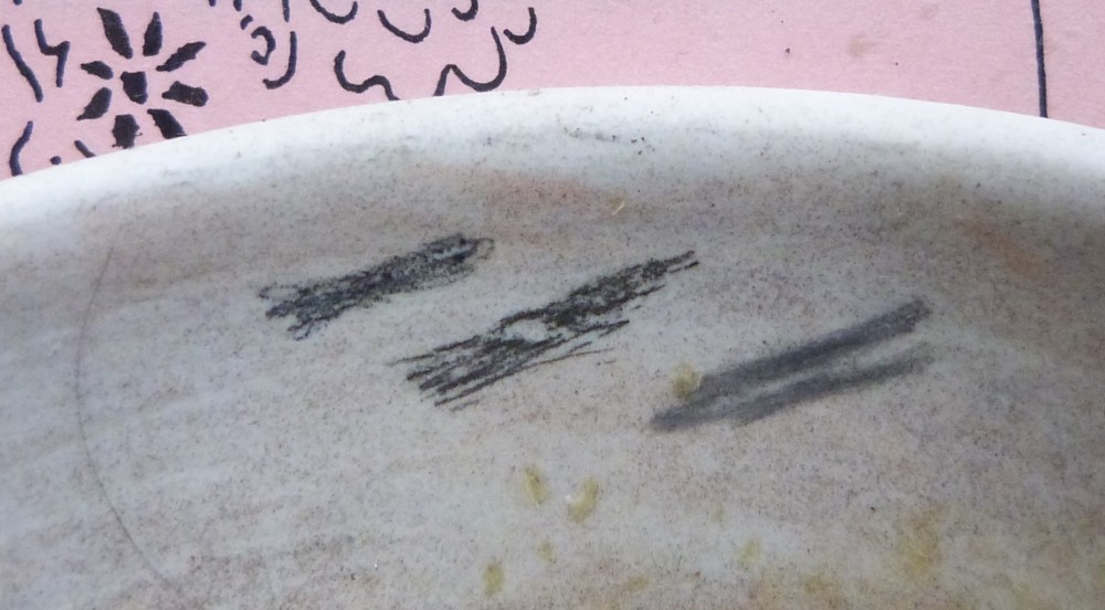

la trace est grise - sur photo sur porcelaine à gauche stibine, au centre pyrite, à droite ma pierre
j'ai bricolé un truc assez propre et ça me donne 6.3 (échantillon 196grs, 165grs dans l'eau ordinaire avec une pointe d'éthanol, j'ai plus d'eau distillée)
edit : photo et test avec minéral connu, Corindon me donne 4.1
Le 25/08/2021 à 14:31, alkimik a dit :
Mauvaise idée le fil de fer, ça fausse la densité, il vaut mieux une ficelle.

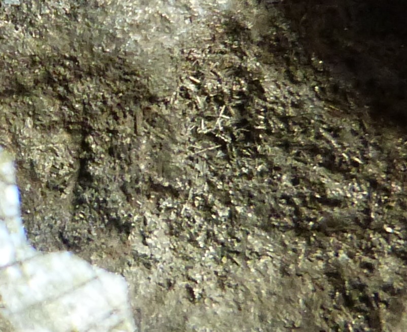

j'aurais envie de revenir sur celui-ci
couleur : gris et bronze
éclat : métallique
dureté : 6-7 ou plus (?)
densité: 6 (6.3)
forme: masse grise ressemblant à de l'argent avec cristaux aciculaire à facettes (5?) de couleur bronze
très fort magnétisme
trace grise plutôt claire
au briquet odeur de bouc (^o^)

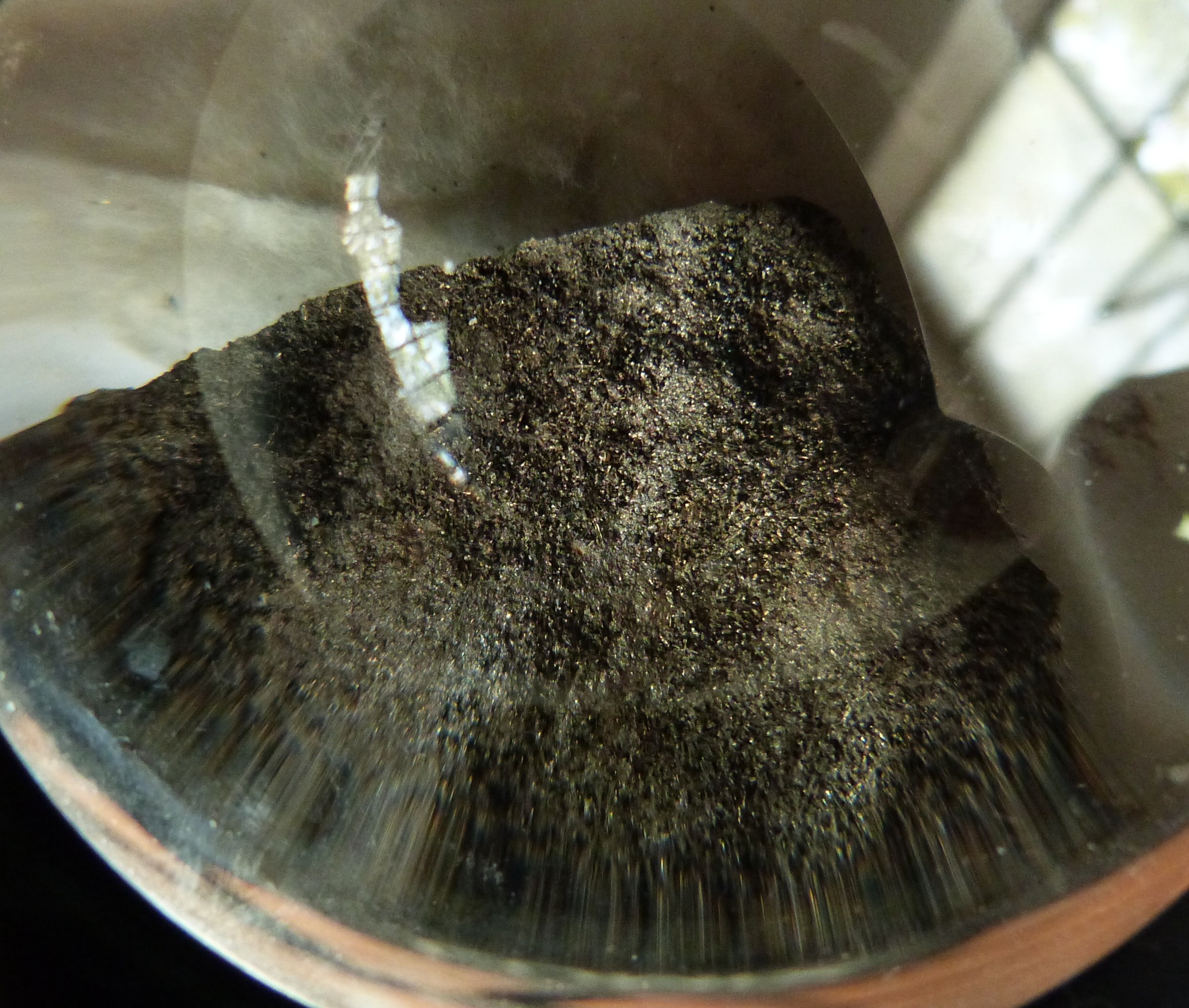

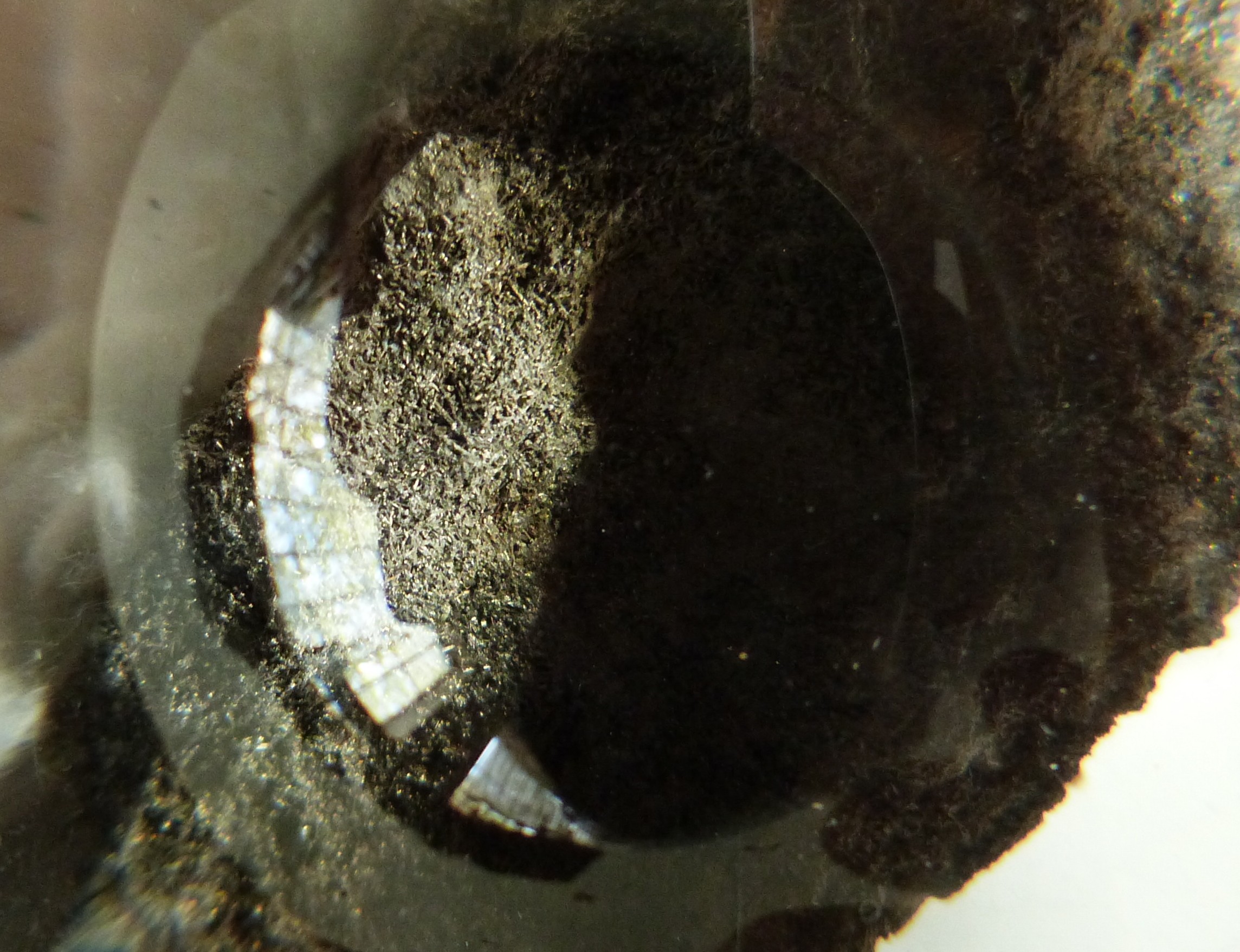

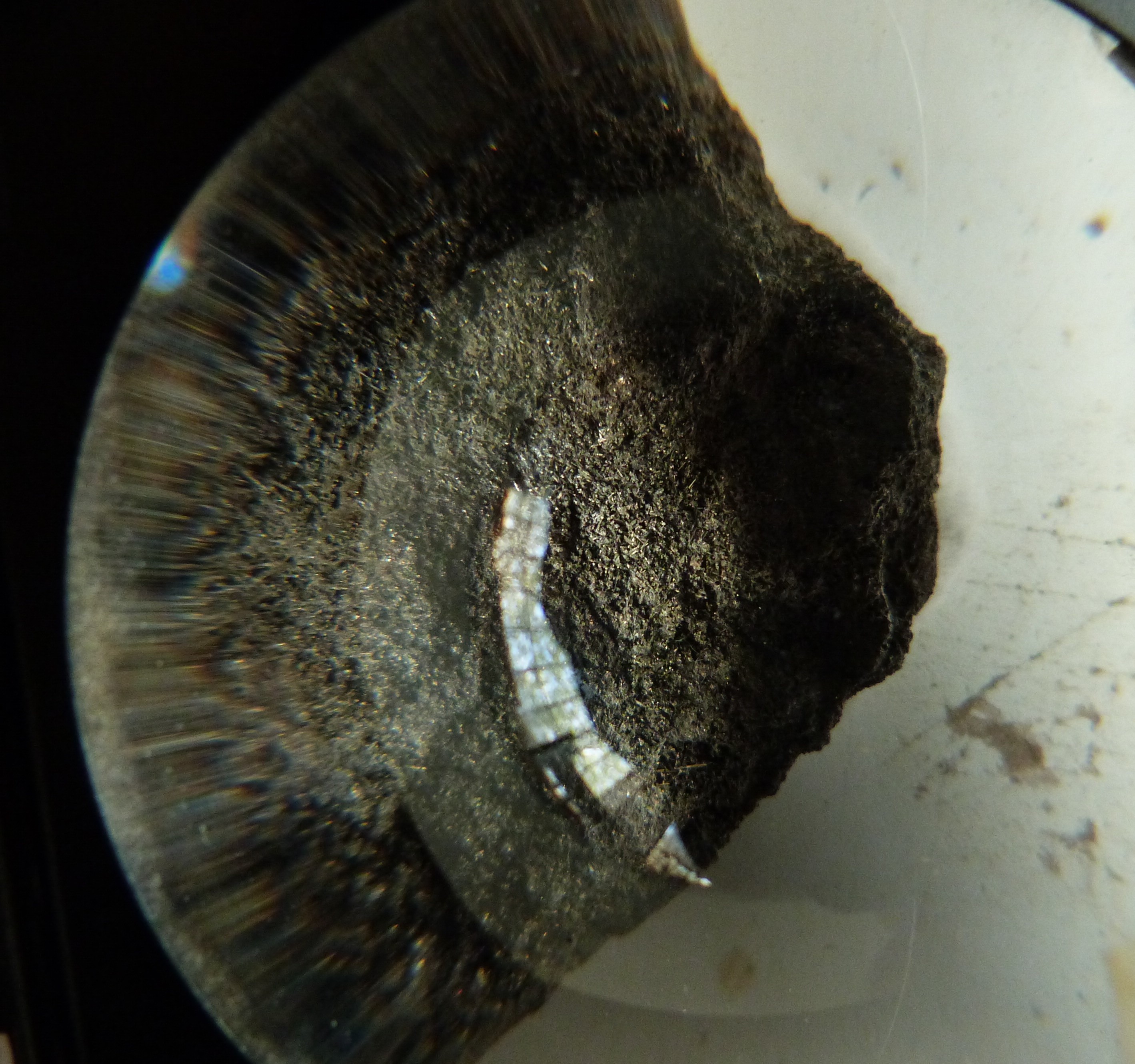

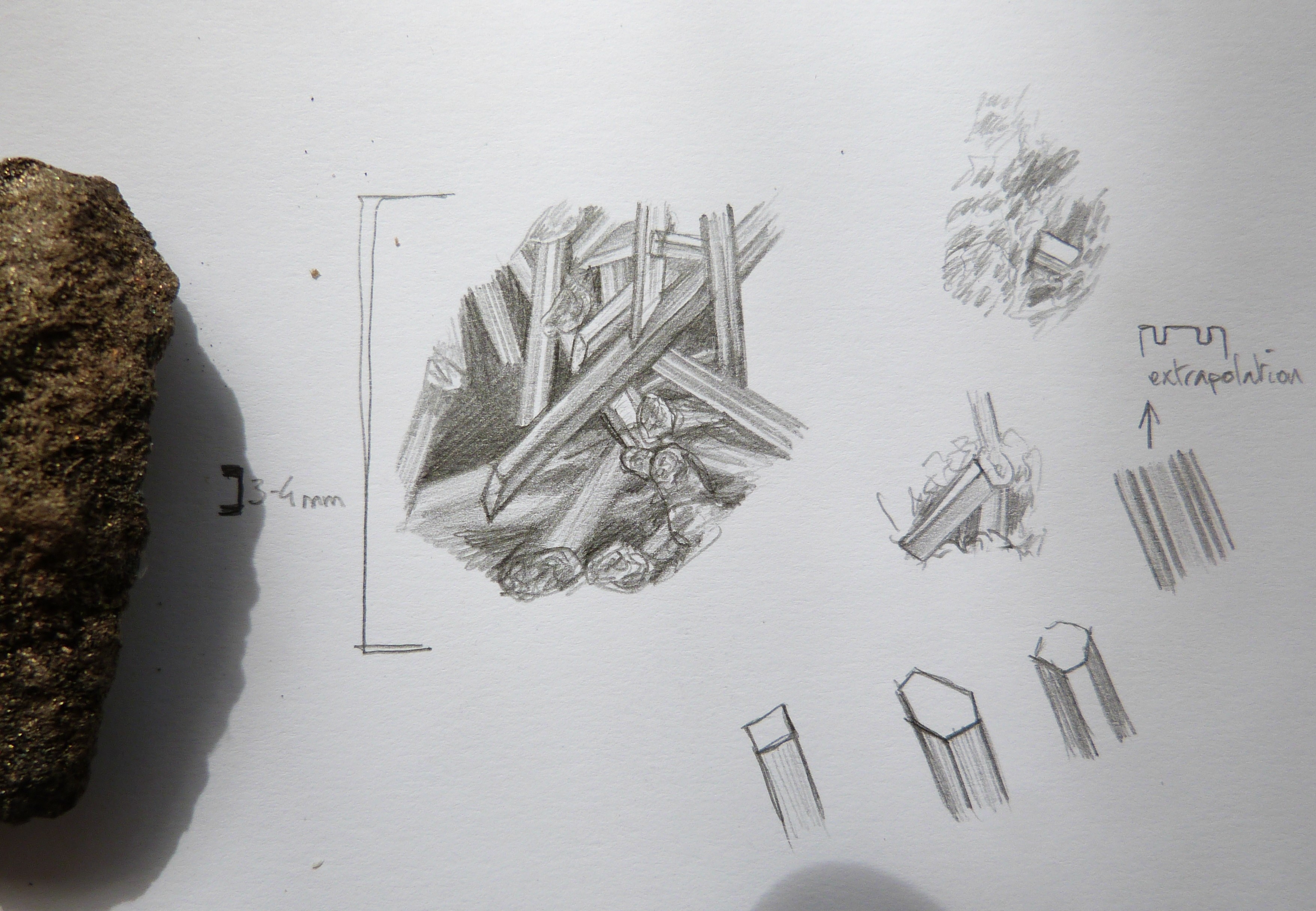

j'aimerais réussir une photo macro parce que c'est vraiment très beau sous monoculaire
sur geowiki je tombe sur cassitérite, mais c'est de l'étain, pas magnétique à priori, sauf si c'est associé à un autre minéral ferrique peut-être?
l'aimant est nettement plus attiré là que par la pyrite par exemple

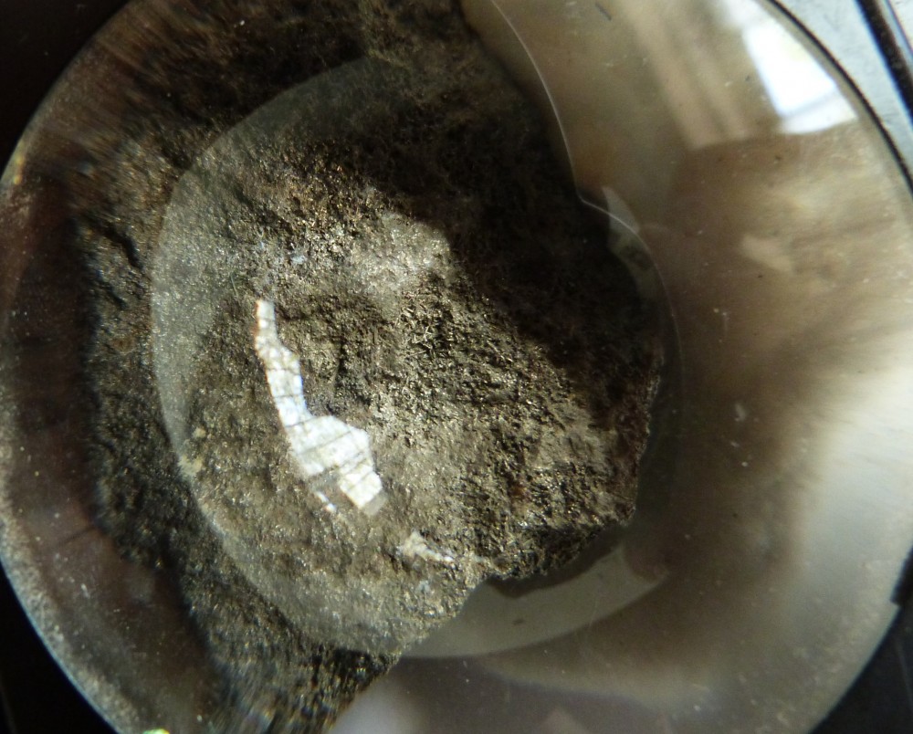

excellente idée! pas facile car mon monoculaire explore le relief, je dois zoomer au fur et à mesure
certains cristaux semblent carrés ou rectangulaires, d'autres en hexagones et un avoir un profil complexe
les empatements sont peut-être simplement des cristaux vus de section ou écrasés

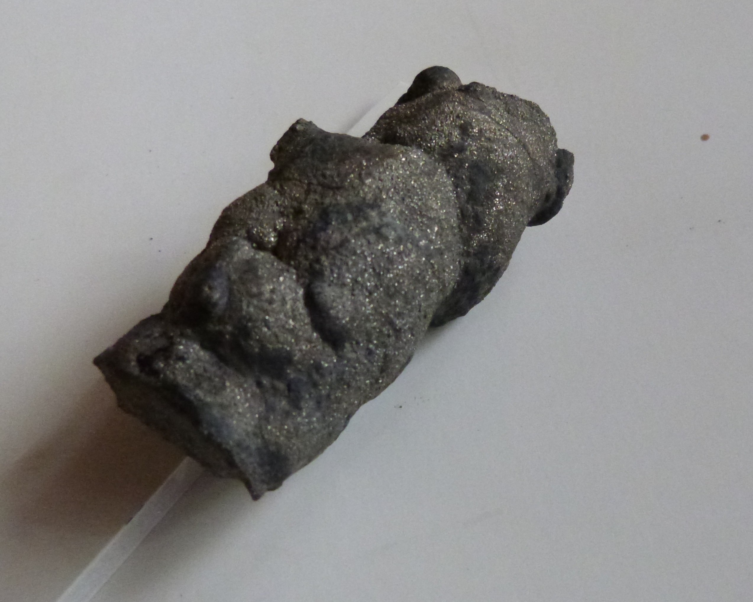

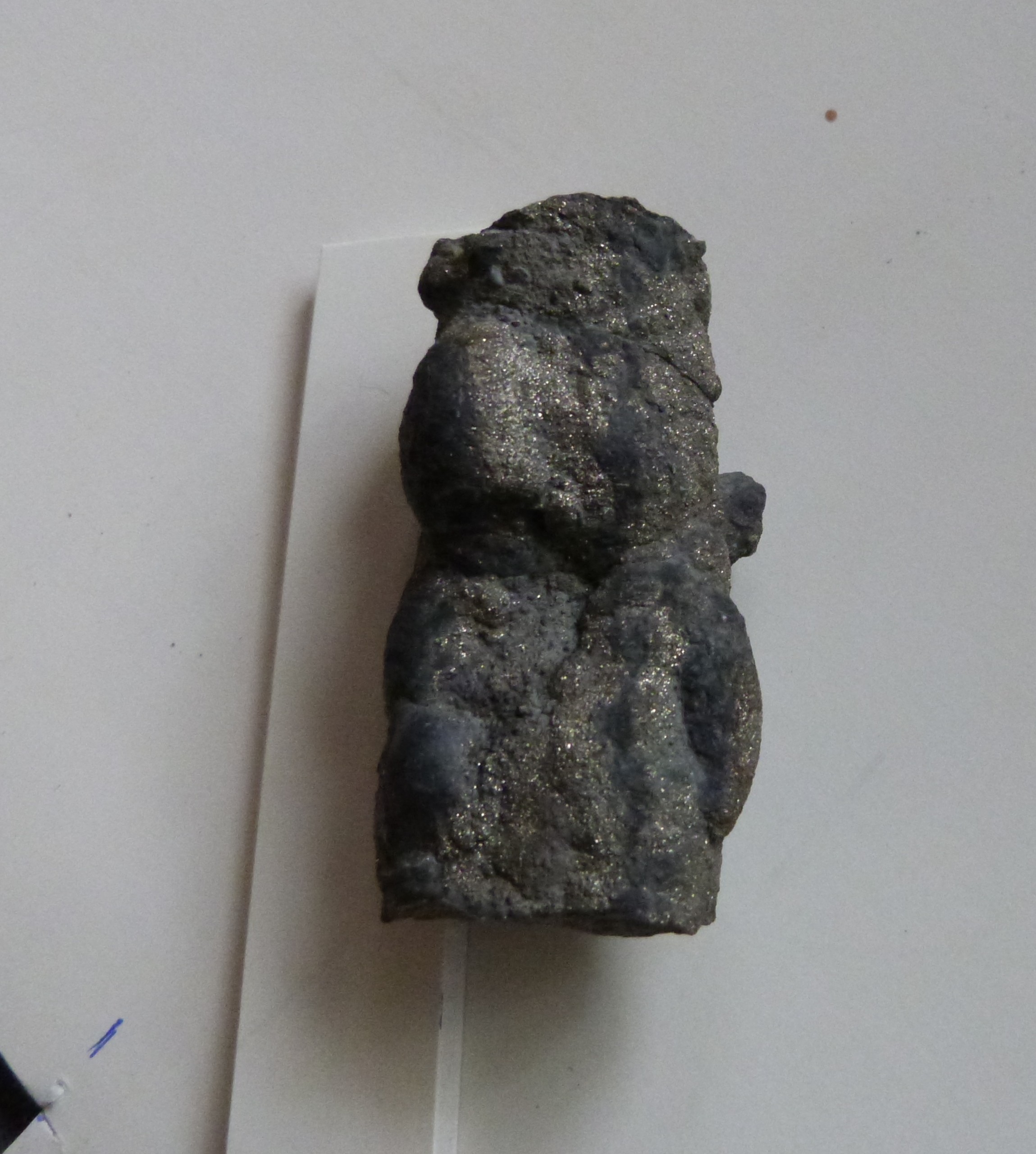

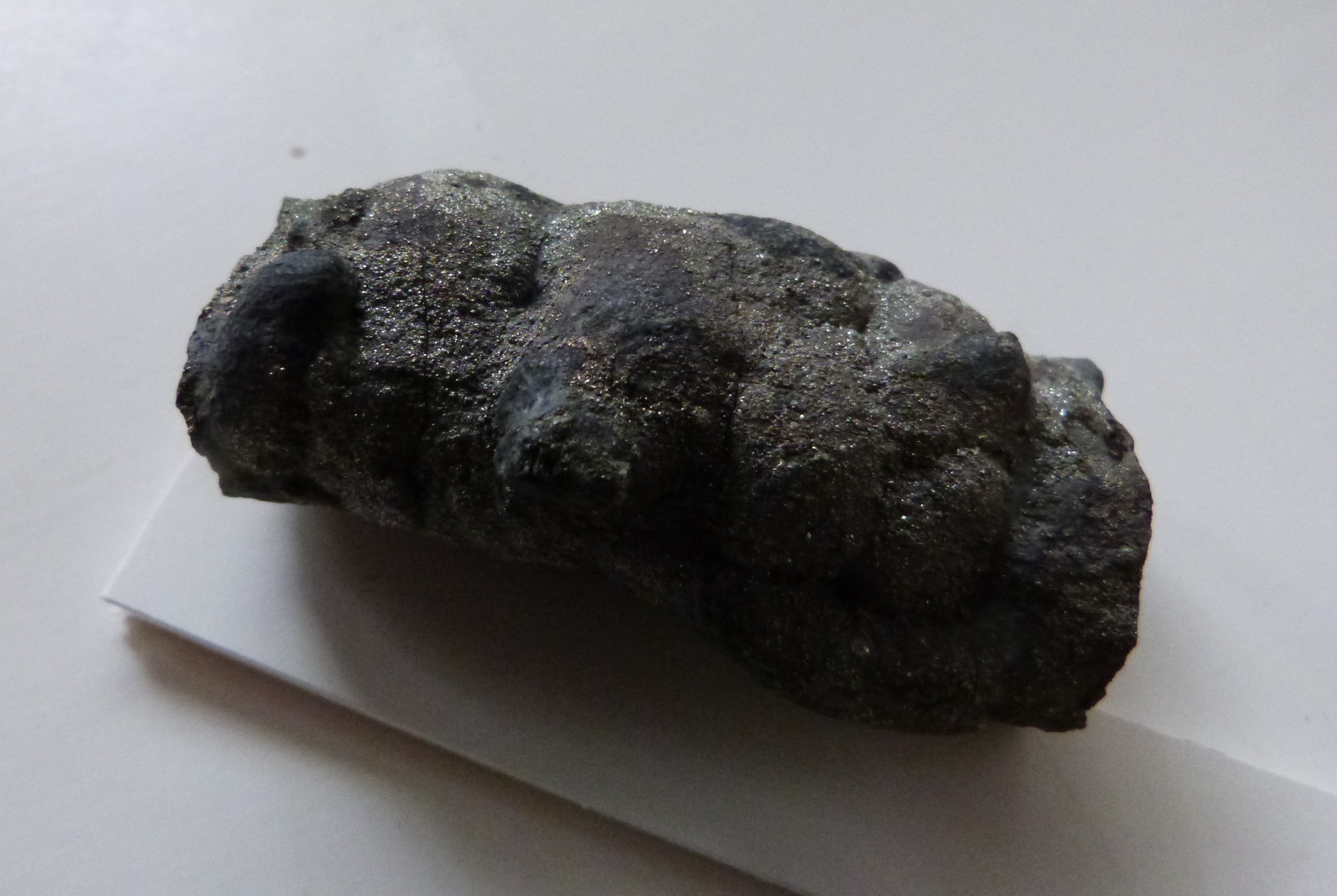

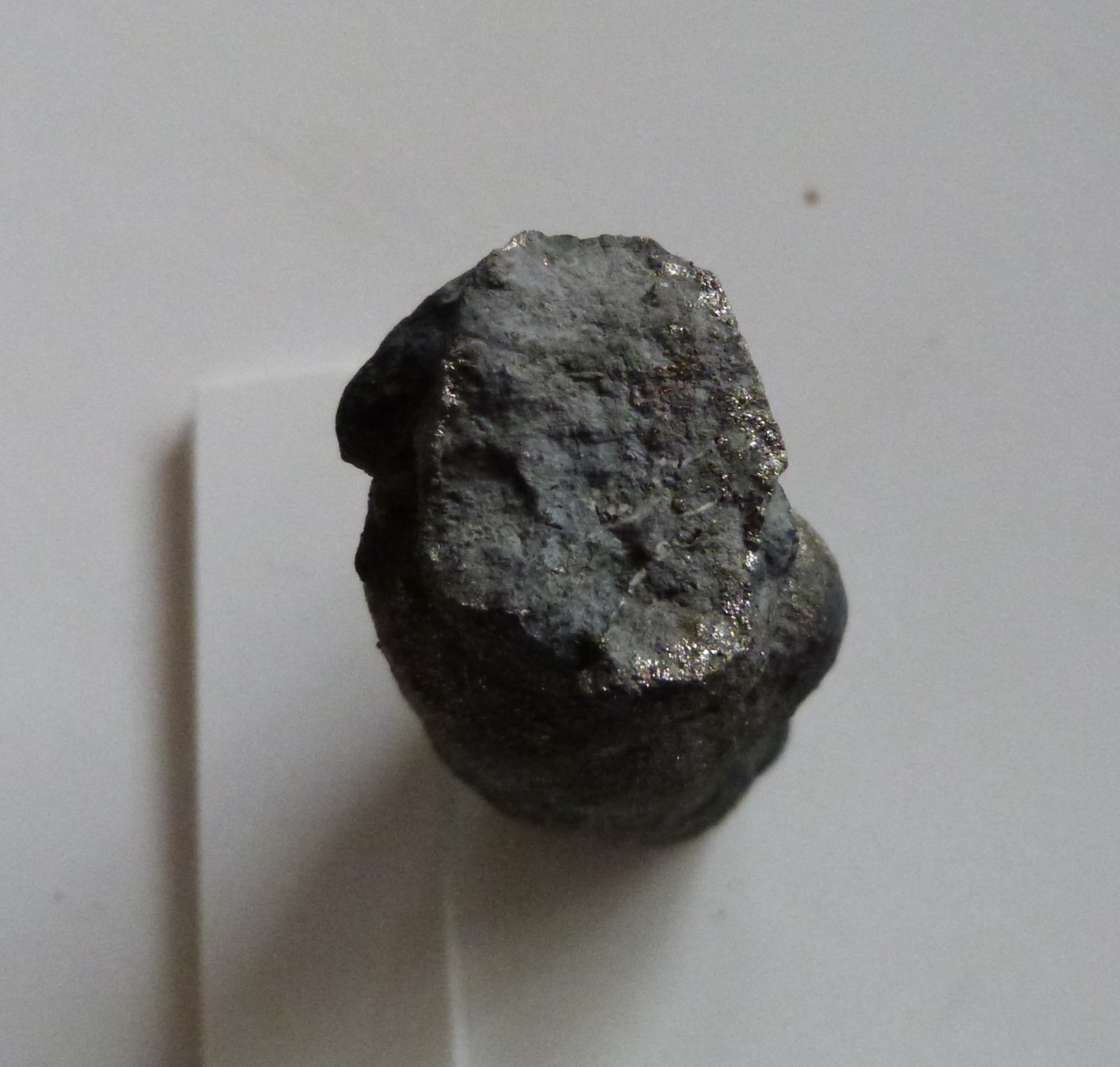

voici une autre pierre, trouvée autour de 1995 dans le 04
on dirait une coprolite ou bien une coulée de fonte
la densité est importante, pas du calcaire, fer ou plomb (je parle du poids)
la surface est recouverte de pyrite microcristalline mais ça ne semble pas en plein
la section lorsque mouillé semble gris clair avec des fragments blancs, comme sur une autre pierre postée ici et non identifiée
à l'époque j'ai conclus marcassite mais aujourd'hui je ne suis plus très sur
oui je confirme que la pyrite n'est qu'en surface, du coup je me demande ce qu'est le bloc, si c'est fossile organique ou minéral, si on peut considérer que la pyrite est issue de la chimie du bloc, etc
densité 4.4
