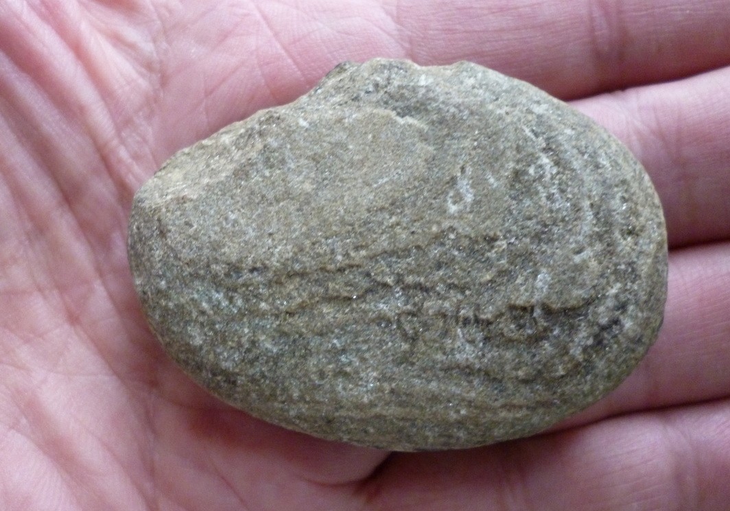

Bonjour à tous,
Comme j'aime bien ramasser des cailloux qui m'intriguent, en voici un.
Il provient d'un dépôt alluvionnaire des pré-Pyrénées, sud-ouest de la Haute-Garonne.
Les alluvions sont essentiellement constitués de quartzites et de vieux jaspes en partie épigénisés.
La partie sombre de la pierre est de couleur violet foncé (cordiérite ?), la partie claire est certainement du grès.
Pas de réaction au HCl
Je pense à un gneiss, suis-je dans le vrai ?

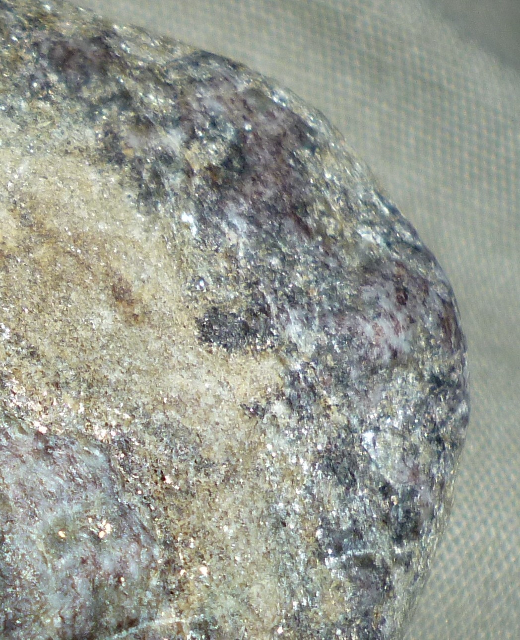

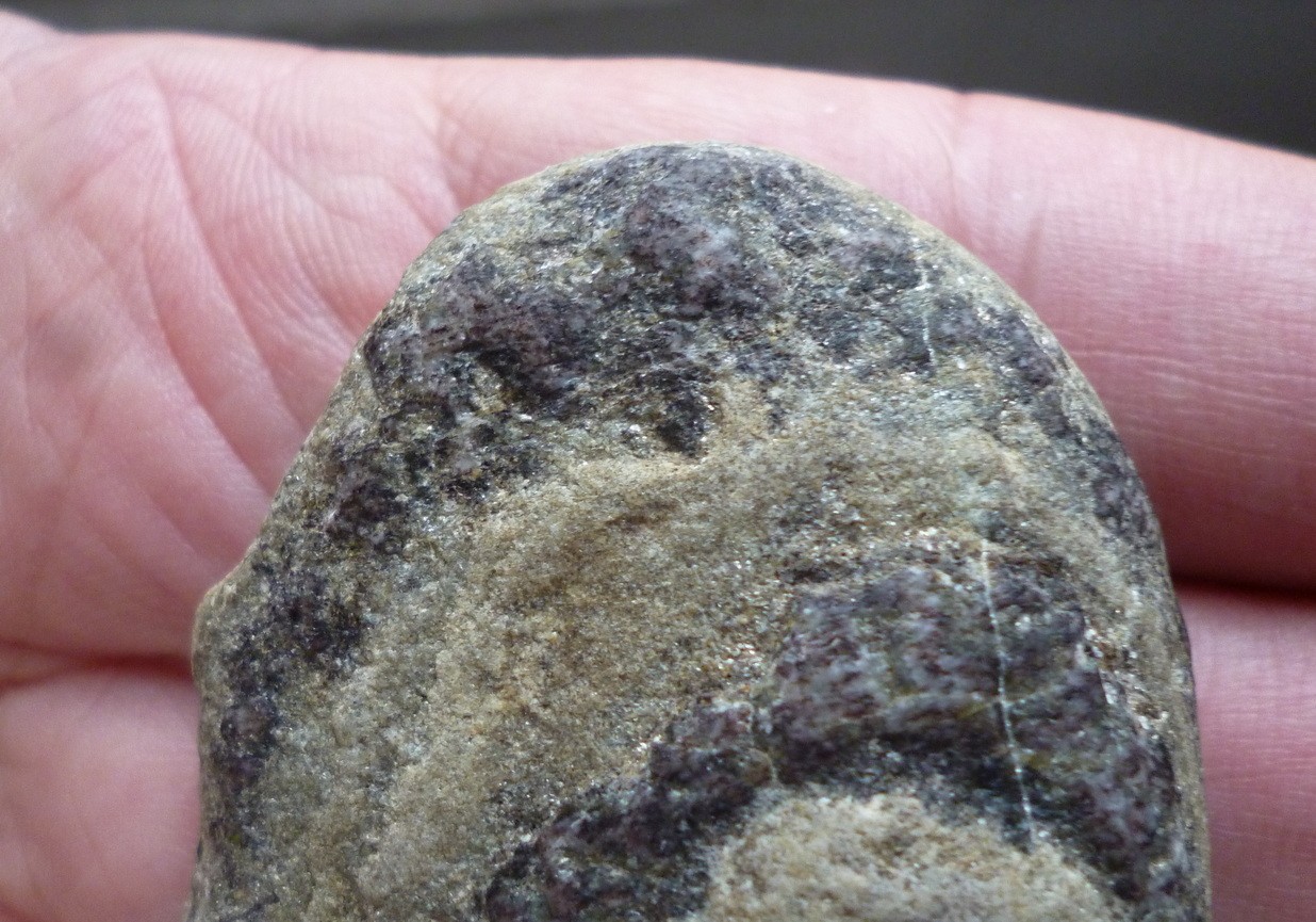

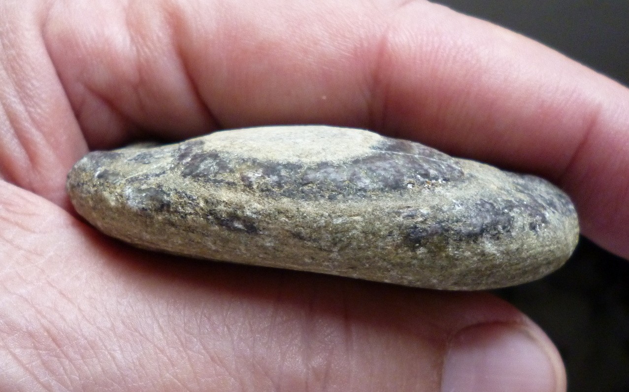

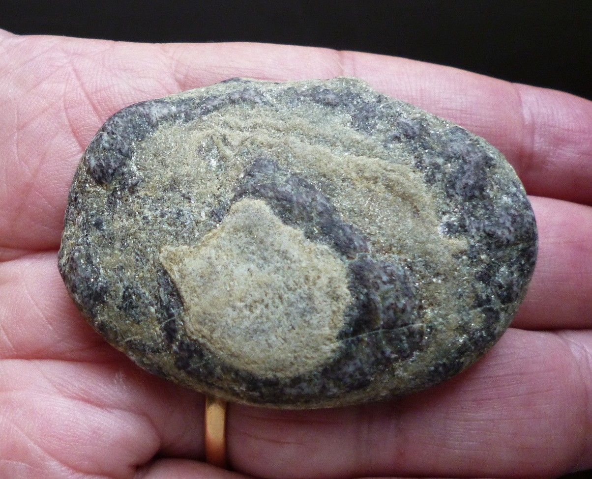

OK pour un gneiss, on voit bien le litage et les minéraux ont l'air assez gros.
La bande claire au milieu a l'air plutôt siliceuse et contient pas mal de muscovite.
La bande claire supérieure (première photo) est plus blanche et probablement plus riche en feldspath.
Sur les bandes plus sombres, on devine trois minéraux, quartz (gris), feldspath (blanc) et biotite (sombre, avec des reflets violacés)
Il n'est pas impossible qu'il y ait de la cordiérite, mais je ne la distingue pas. S'il y en avait, elle formerait des amandes plutôt que de se répartir uniformément entre les grains de quartz et de feldspath
Pertinente, c'est sympa, mais la part de l'interprétation reste importante. La biotite est un mica, comme la muscovite, donc elle forme feuillets, et vous devriez les voir si vous y regardez de plus près, sinon, il faudra chercher une autre idée.
Il y a des granites et des gneiss à cordiérite dans les Pyrénées, vous pouvez donc facilement tomber dessus dans les alluvions.
Mais le plus souvent la cordiérite sera altérée, et ce que vous risquez de voir ce seront des taches brunes éparpillées dans la roche.
Elles auront une forme de cocarde, avec une auréole claire si c'est dans un granite, et plutôt celle d'une amande si elles ont subi une déformation (dans un gneiss)
