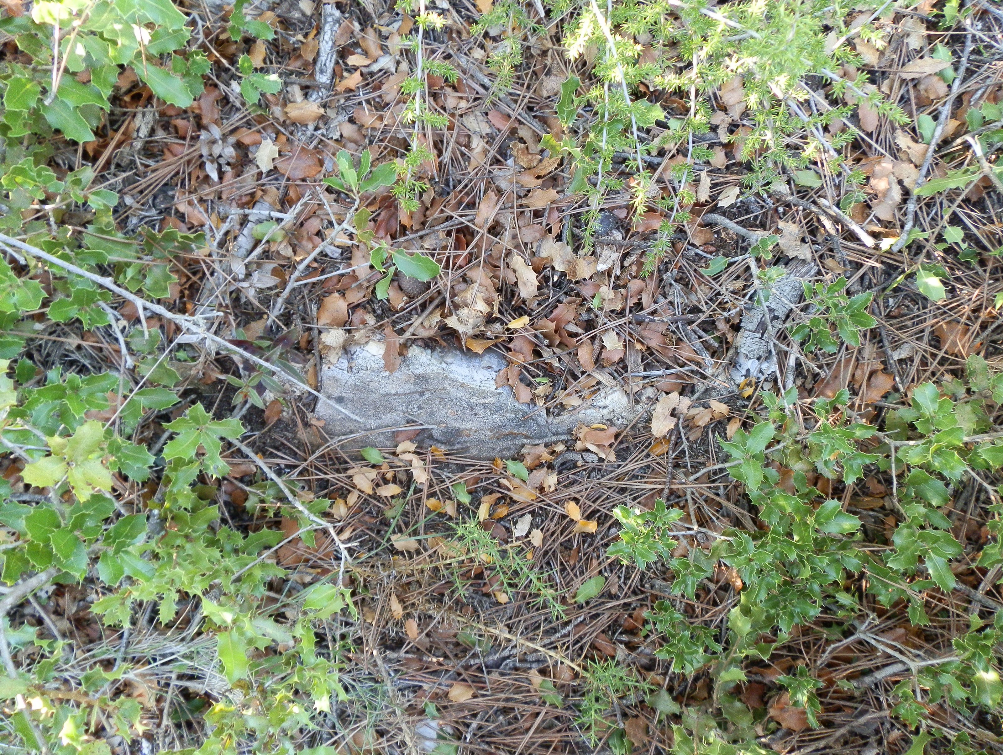

Nous sommes dans la garrigue, et non au niveau d'une zone de travaux où l'homme a crée une belle coupe bien régulière.
Le 20/09/2021 à 17:03, jean francois06 a dit :
Tu  donnes un age par rapport à la carte géol.  Vois tu la couche sous jacente, et celle au dessus de cette formation? Tu me dis " à cheval", cela veut il dire que la formation en question recouvre les deux formations du crétacé?
Sur ce site il n'y a pas de formation superficielle autre que celle due à l'altération récente de la formation sous-jacente
Ici seuls les bancs les plus résistants sont visibles encore en place.

Faire une coupe stratigraphique dans ces conditions est difficile.
En fait, j'ai cantonné mes observations à l'espace situé entre deux bancs encore en place et suffisamment caractéristiques pour être facilement reconnaissables.
Ce critère est complété par le fait que ces deux bancs présentent le même pendage.
Ces dépôts se poursuivent en surface de part et d'autre de la séquence délimitée par ces deux bancs.

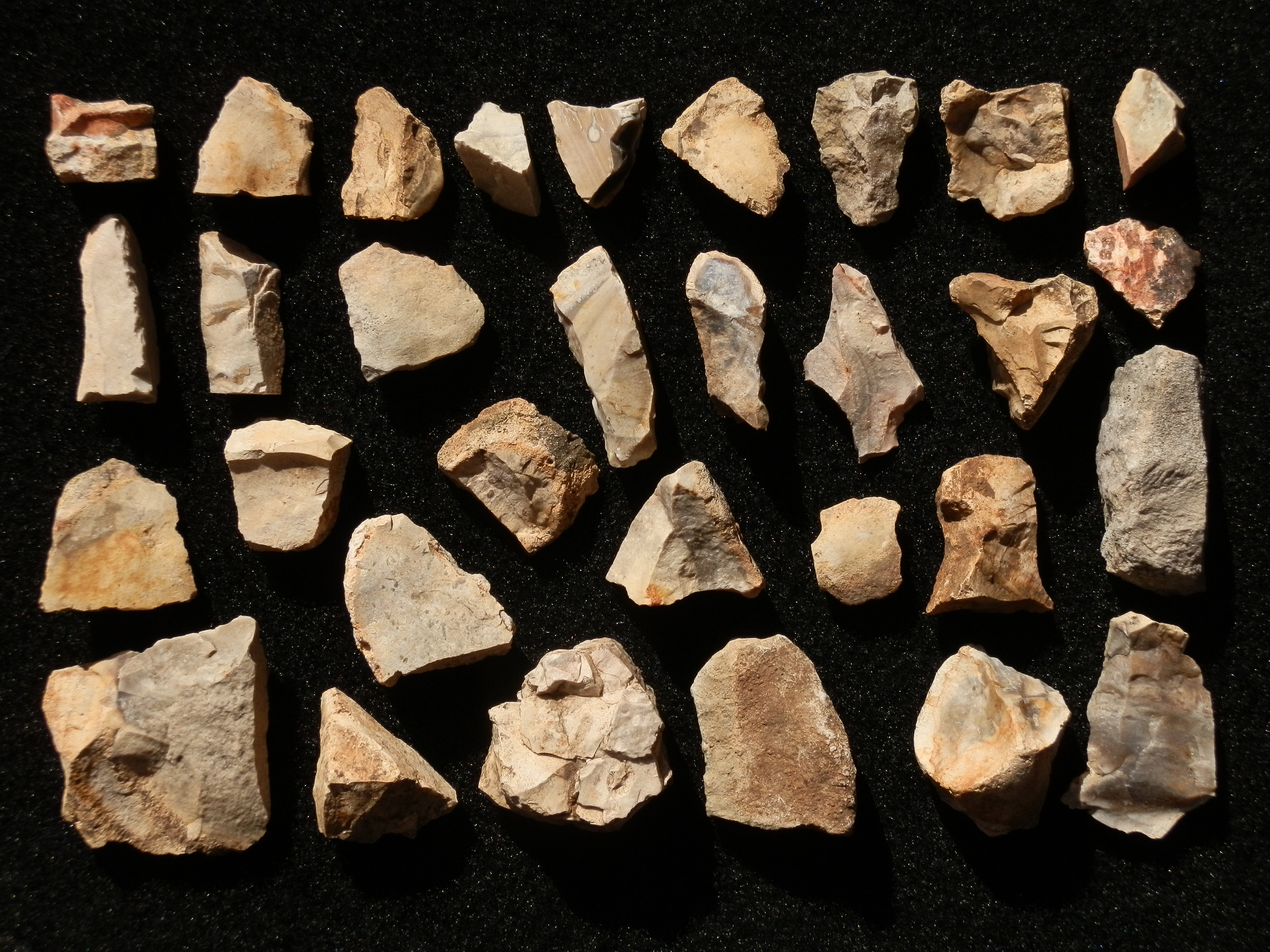

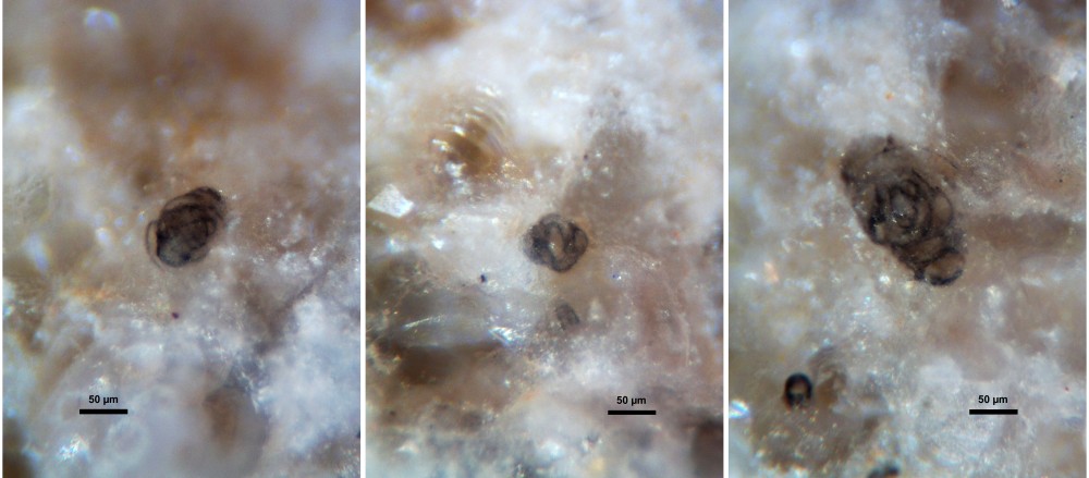

Les images que j'ai montré jusqu'à présent dans ce sujet proviennent toutes d'échantillons prélevés entre ces deux bancs.
A l'aide de ces échantillons, il est possible  de reconstituer le passage progressif du banc inférieur au banc supérieur et d'imaginer l'évolution des conditions de sédimentation.
Bien sûr, ce que j'ai pu obtenir n'est qu'un brouillon, une première esquisse, qu'il faudra compléter ou corriger.

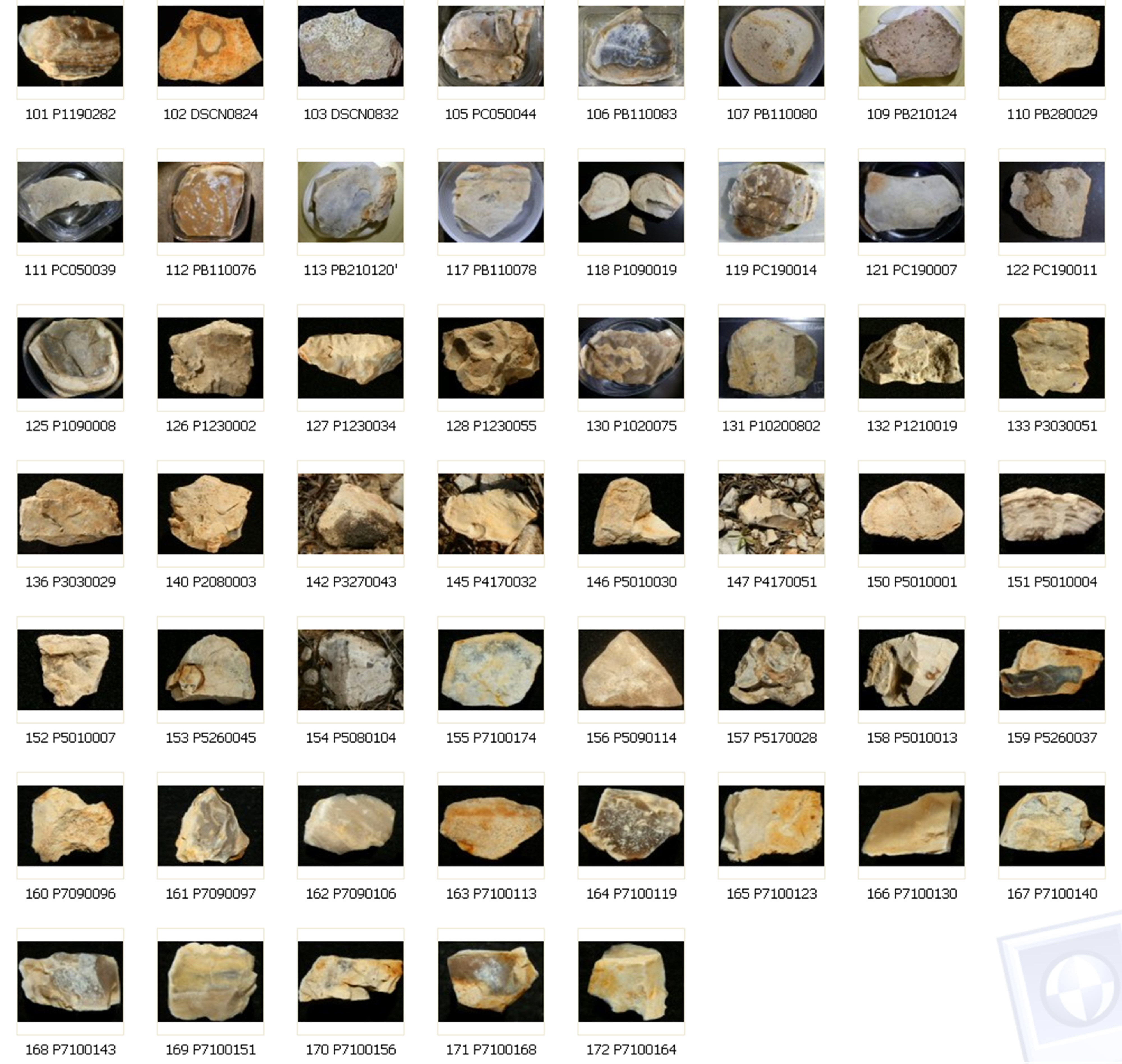

Pour ce qui est des échantillons, je dispose maintenant d'une cinquantaine d'échantillons silicifiés contenant à la fois des traces d'évaporites et des fossiles
(en fait j'en ai certainement plus mais le temps me manque pour identifier formellement les échantillons répondants à ces critères parmi tout ce que j'ai collecté).
J'ai observé et pris des clichés macro et micro pour environ la moitié de cette cinquantaine d' échantillons.

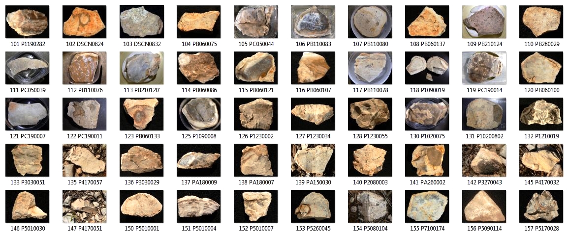

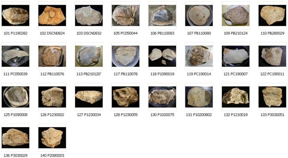

Autant dire que je me suis rapidement rendu compte que l'organisation de mon entreprise était un impératif !

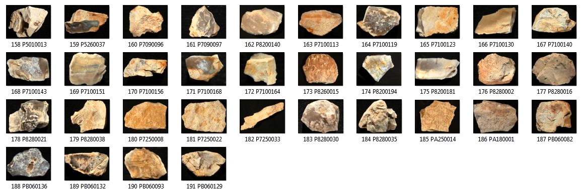

Pour ce faire je vais attribuer un numéro compris entre 101 et 200 à chaque échantillon silicifié contenant traces d'évaporites et fossiles pour lequel je dispose de clichés macro et micro.
Je vous montre une capture de l'image du fichier de cette numérotation au 17/03/22 (seuls comptent les trois premiers chiffres) :
L'image est de mauvaise qualité (capture d'écran), et les images des échantillons elles mêmes sont de qualité variable, mais l'important est de reconnaître l'échantillon auquel sont rattachés les fichiers de clichés.
Les images déjà montrées dans ce sujet proviennent toutes des échantillons 101, 102, et 103.
Cela ne se voit pas mais le poids des ces échantillons va de quelques grammes à quelques kilogrammes (les micro photos sont plus compliquées à obtenir pour ces derniers).
Si à première vue ces échantillons ne se ressemblent pas, après observation certains ont tellement de similitudes que je pense qu'ils sont issus du même dépôt, c'est à dire que le sédiment dont ils proviennent s'est déposé au cours du même événement ; en fait, une tempête qui a provoqué un apport d'eau de mer dans un étang d'arrière plage.
Par exemple , à l'observation, l'échantillon 103 est identique à l'échantillon 132.

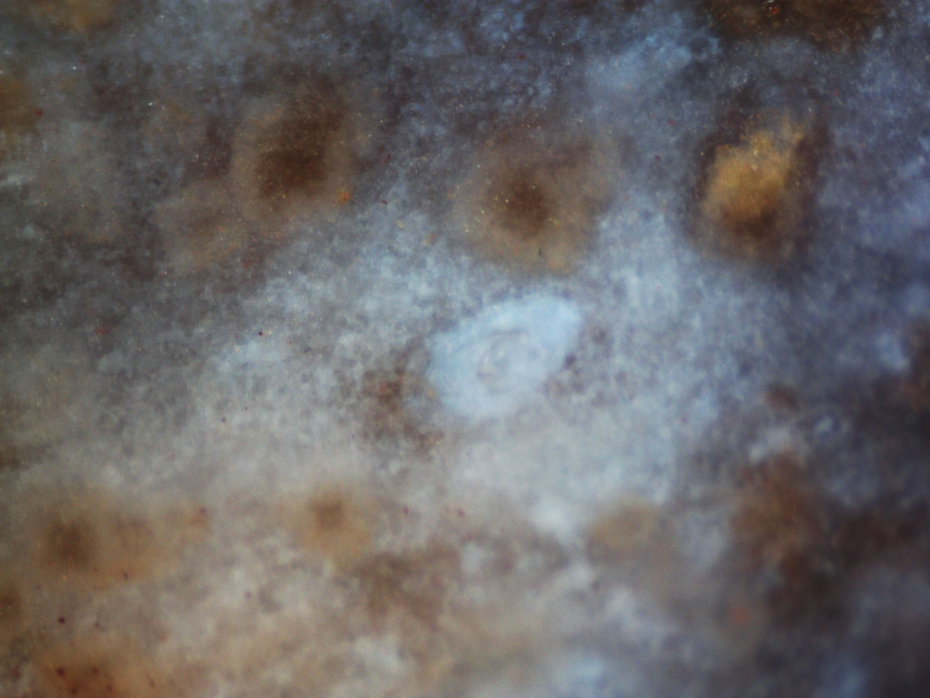

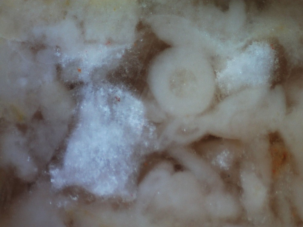

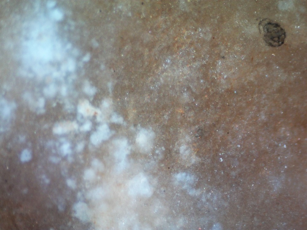

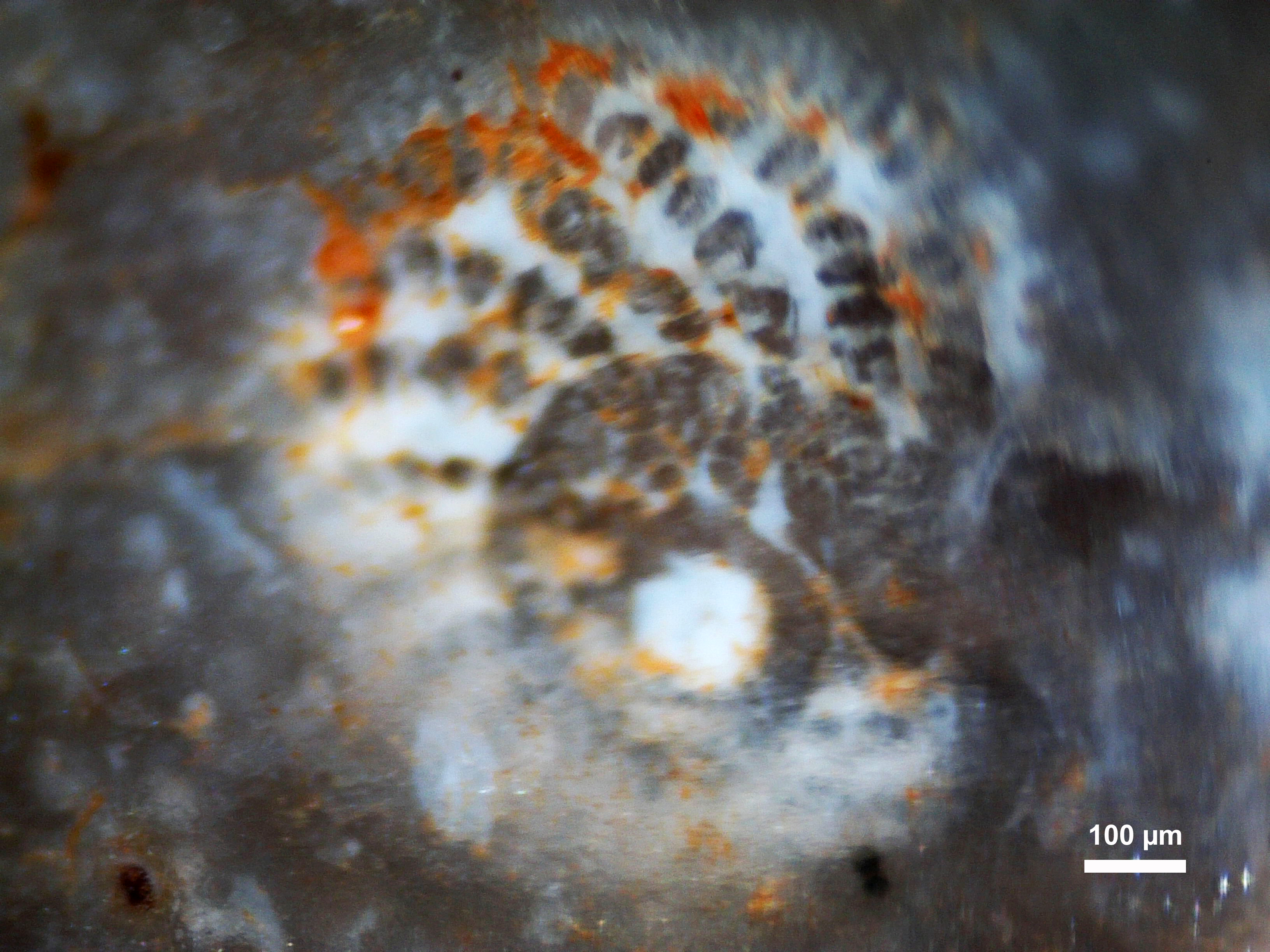

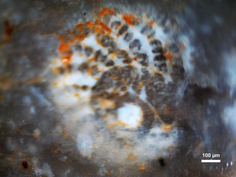

Pour terminer , une petite image issue de l'échantillon N° 132.
Une orbitoline en coupe axiale (l'embryon est bien visible ).
Au dessus, surtout visibles à droite, des traces de cristaux d'évaporite (je pense qu'il s'agit d'halite).
En dessous, toujours à droite et sortant du bord de l'image, l'extrémité d'une patte d'arthropode.

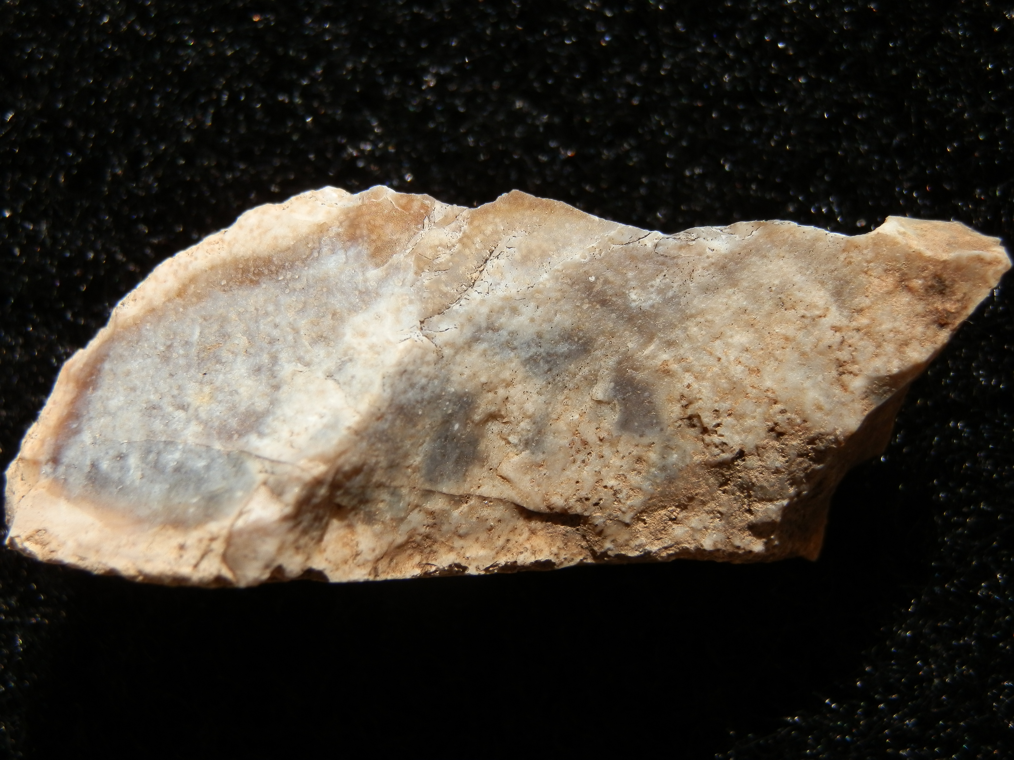

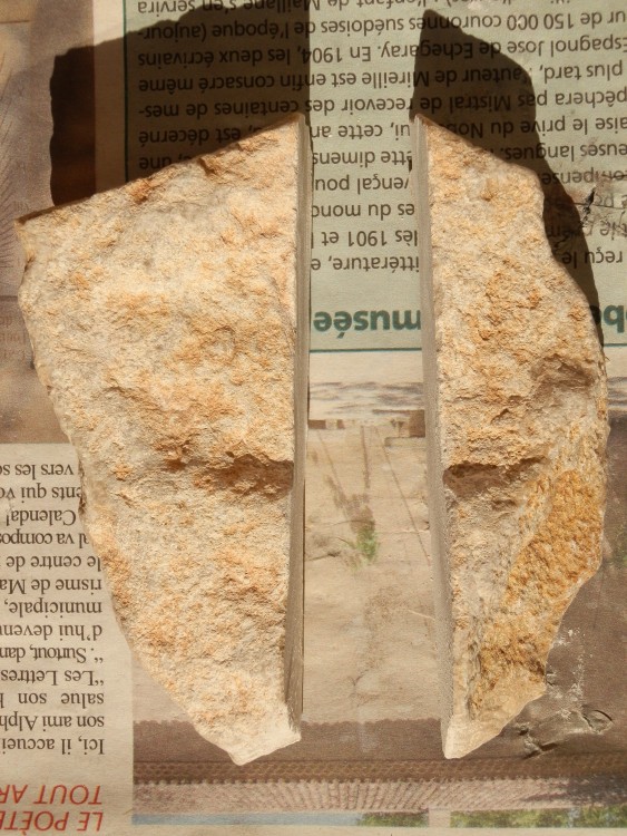

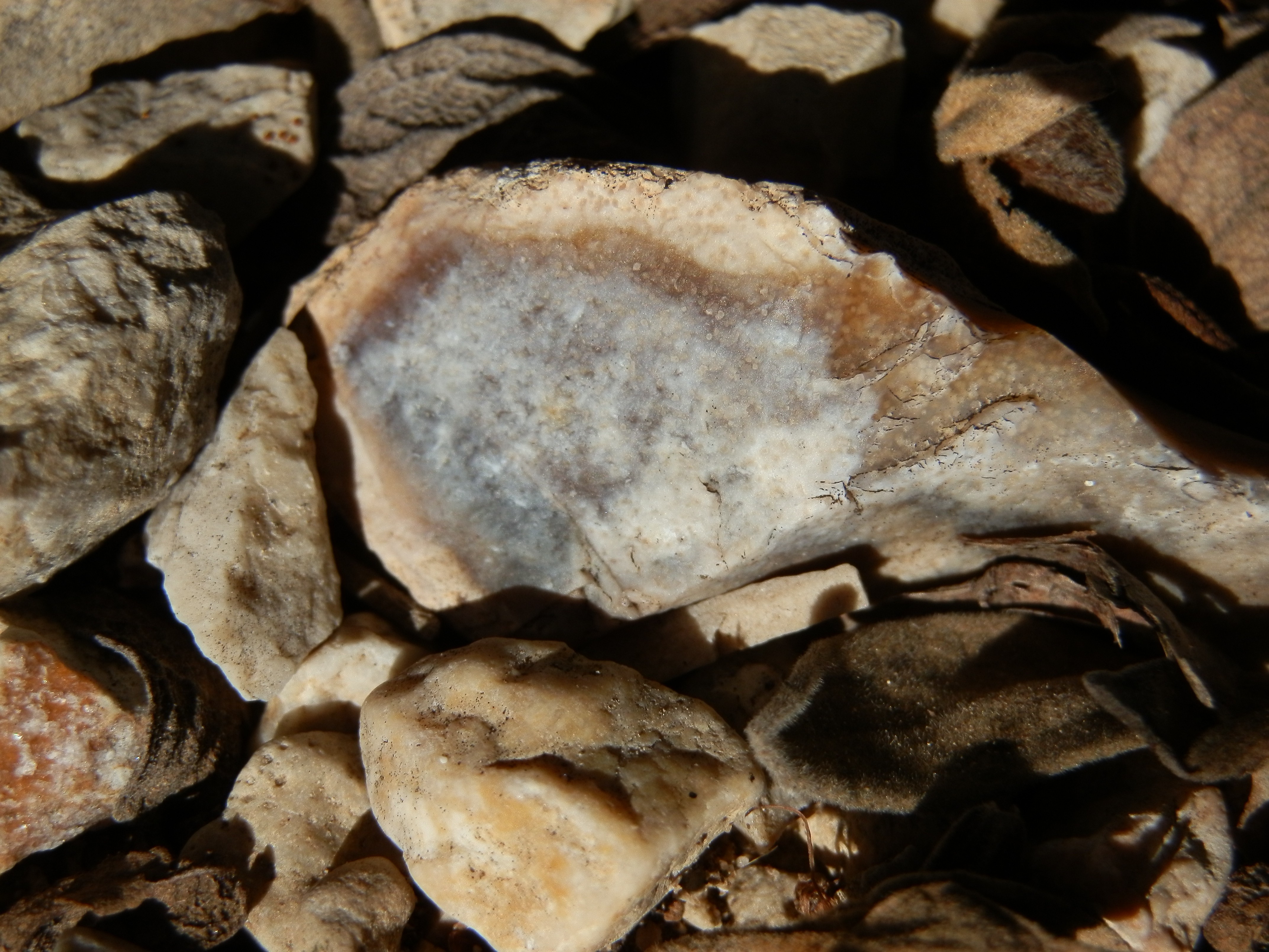

Dès que je me suis intéressé à ce site, j'ai remarqué qu'il y avait des plaquettes calcaires, mais comme leur surfaces, patinées, ne laissaient rien voir de particulier et qu'il s'agissait de calcaire, je les ai laissé tomber.
Lors de mon avant dernière visite, j'ai finalement décidé de les prendre en considération après l'observation à la loupe 10X d'une surface relativement fraîche de l'une d'elles.
Ces plaquettes calcaire, de couleur beige, dont les plus grosses font une dizaine de centimètres pour une épaisseur de quelques centimètres, sont éparpillées au sol selon une droite parallèle au banc inférieur et supérieur.
J'en ai donc prélevé une dizaine d'échantillons.
En fait ces plaquettes sont essentiellement constituées d'ooïdes particuliers en ce sens qu'ils sont particulièrement petits : aucun n'à un diamètre qui dépasse les 0.3 millimètres.
Je vous montre.
L'épaisseur de la plaquette suivante est de 20 millimètres.

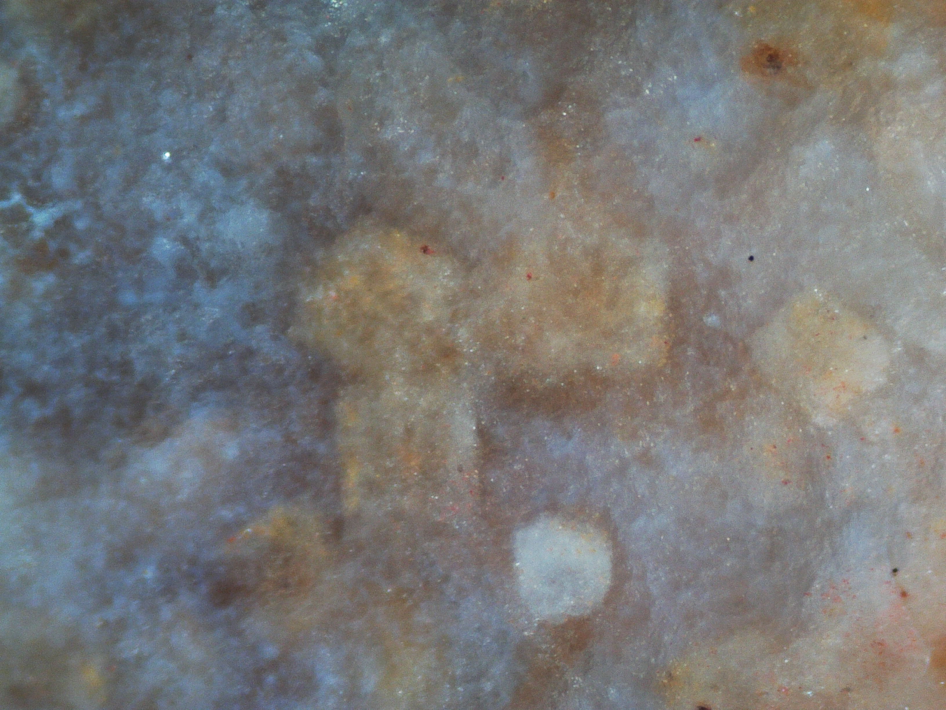

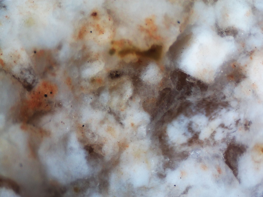

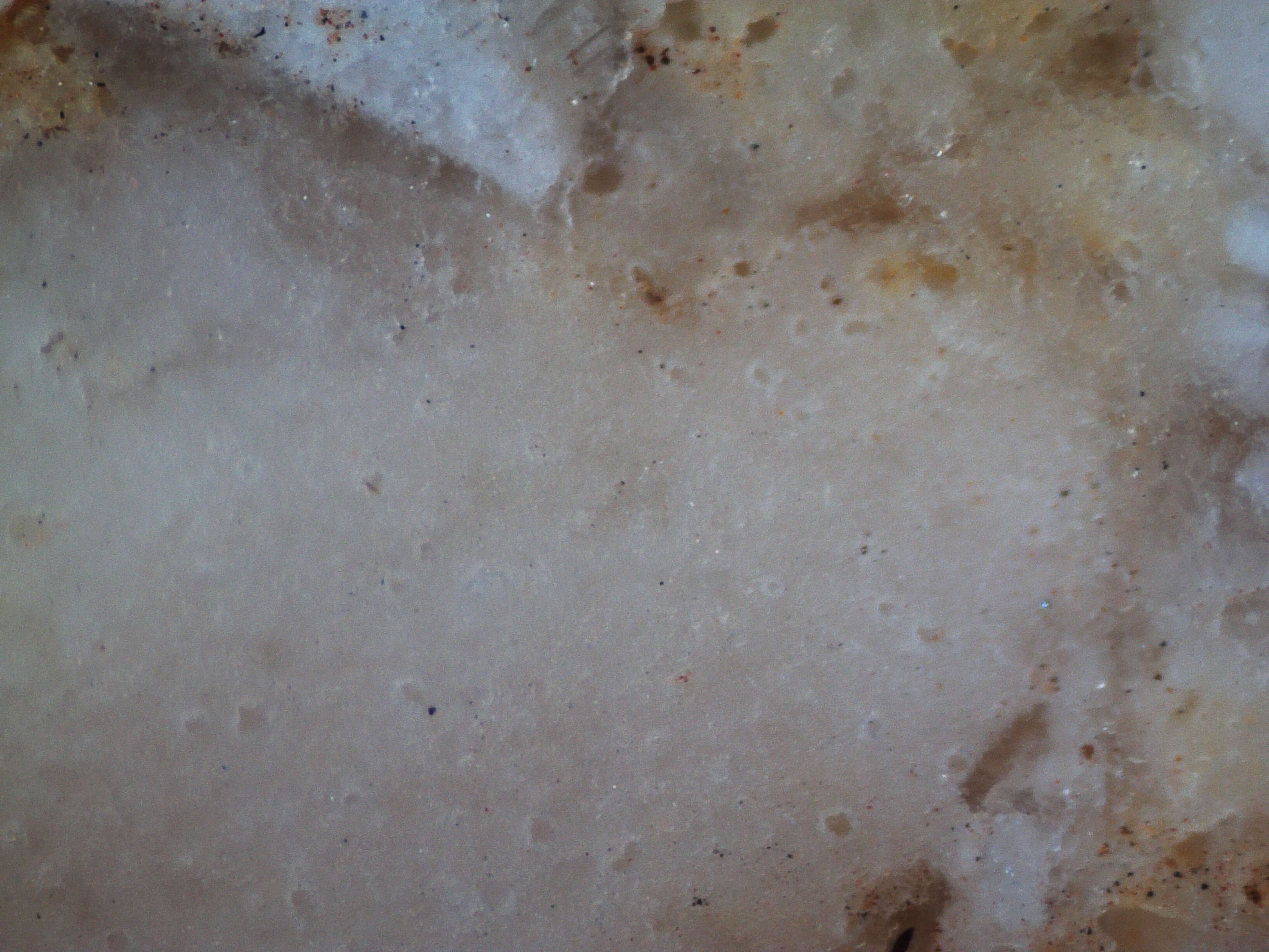

Sur cette section naturelle relativement récente, au milieu de l'image, se trouve ce qui ressemble à une orbitoline.

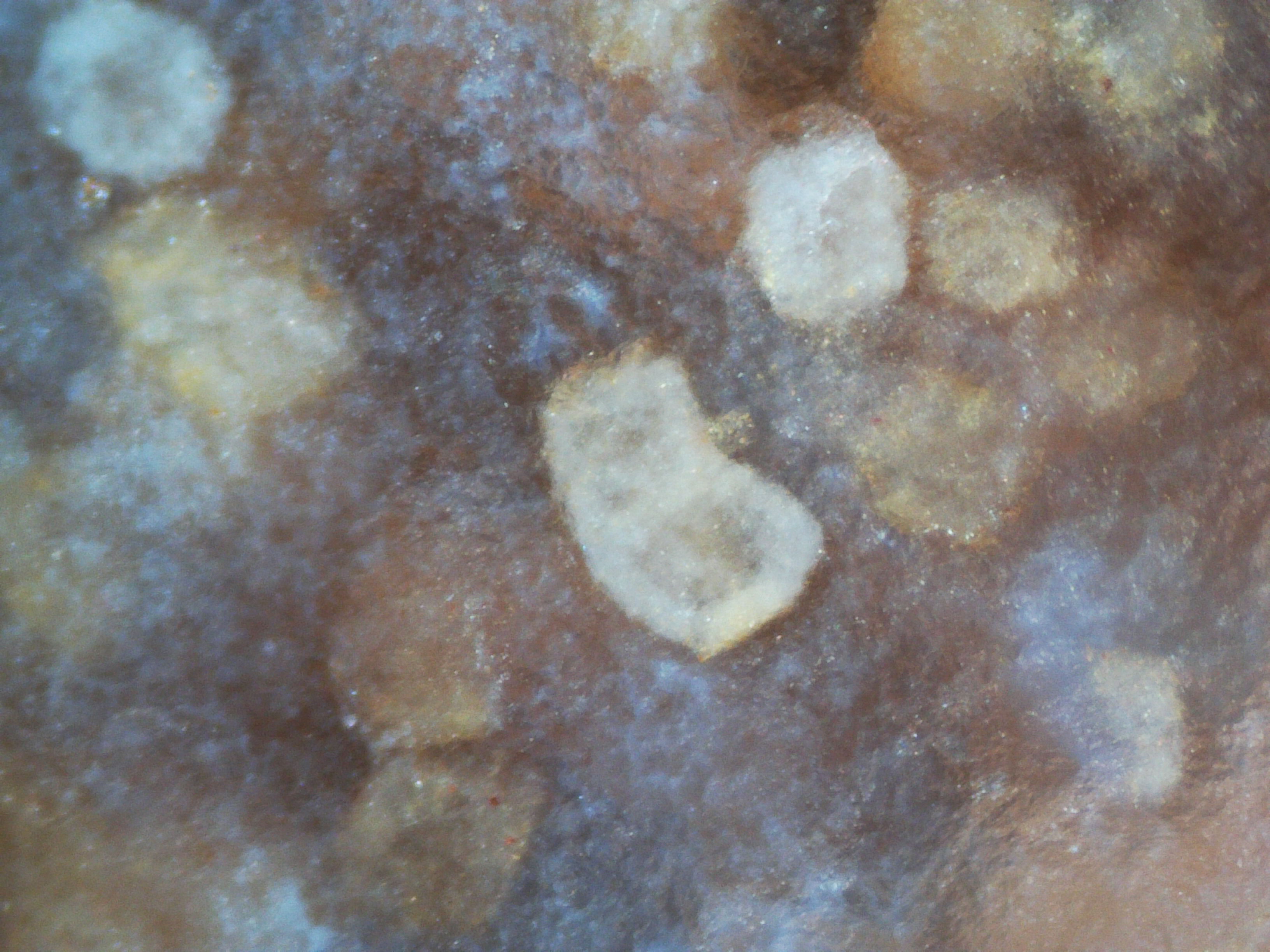

Si l'on observe cette surface au microscope, ce que j'ai dit plus haut devient évident.
A noter : je n'ai pas mis de barre d'échelle, mais toutes les micro photo qui vont suivre dans ce message ont une dimension horizontale de 1250 µmètre.

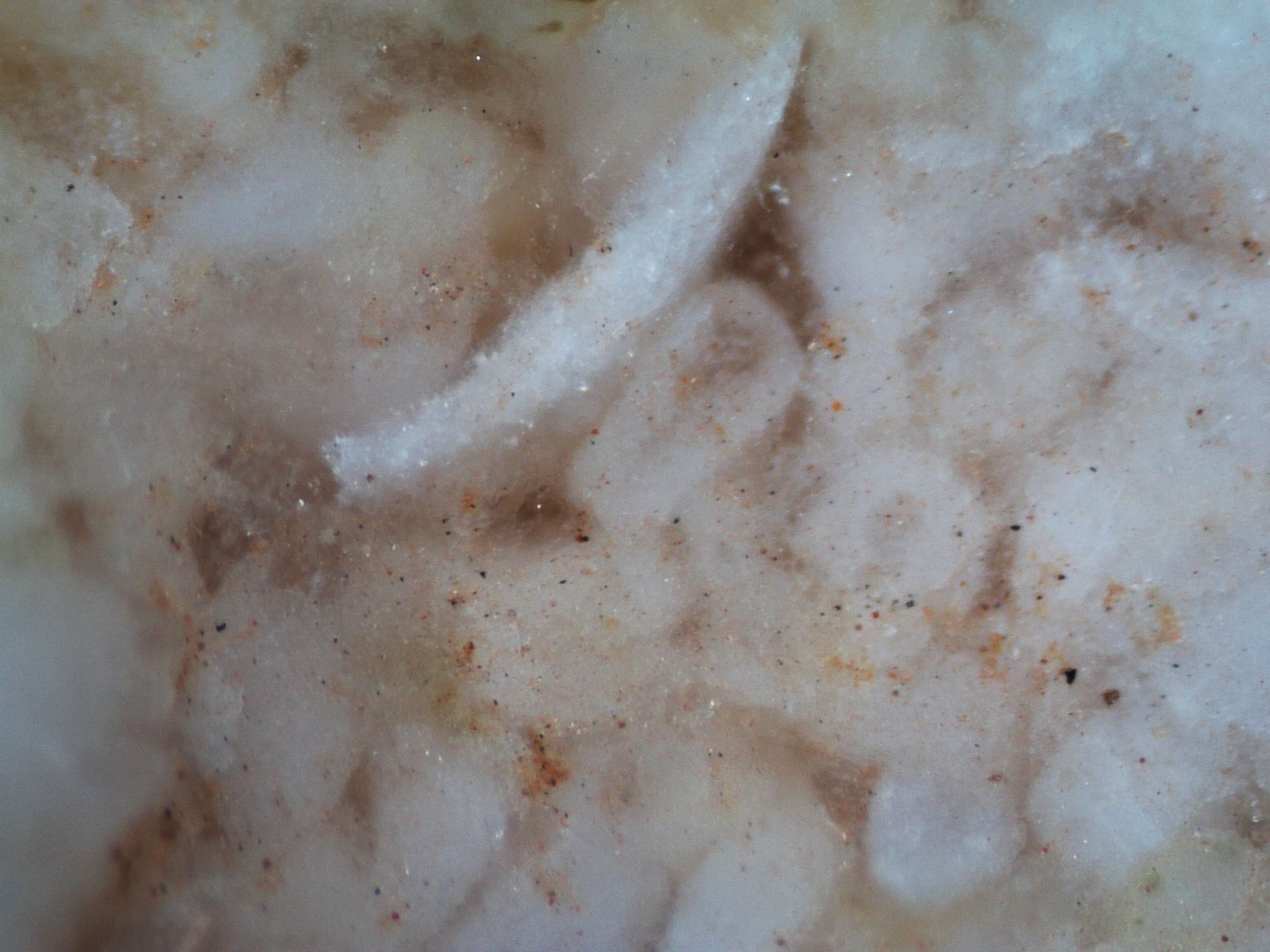

L'image suivante montre les ooïdes typiques de ces plaquettes et un débris indéterminé.
Surprise !

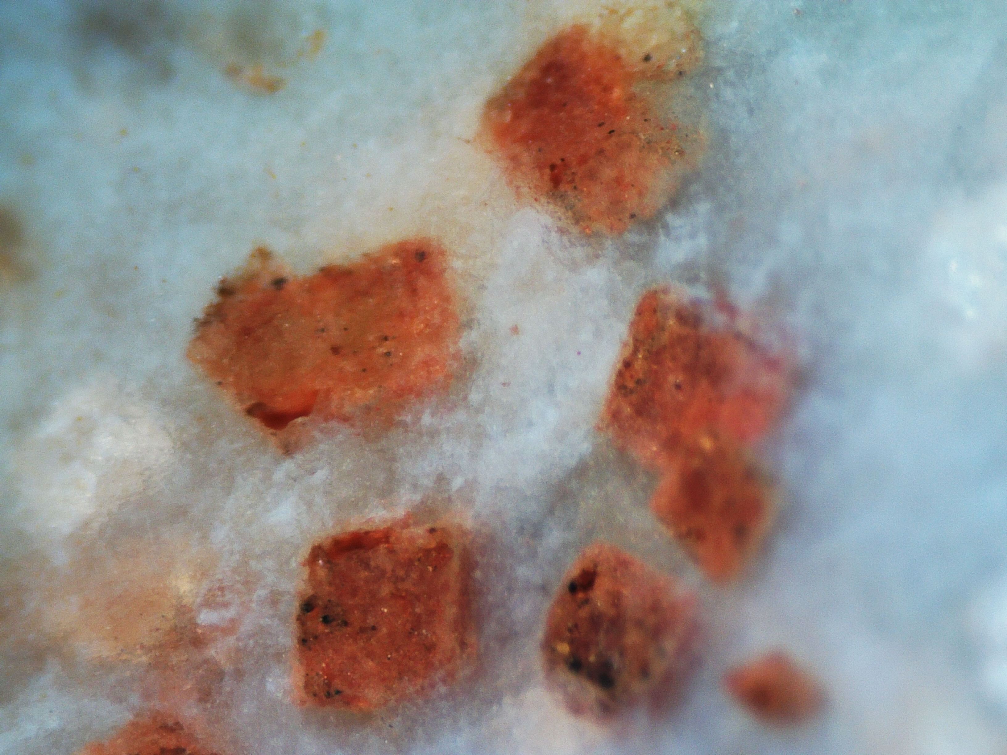

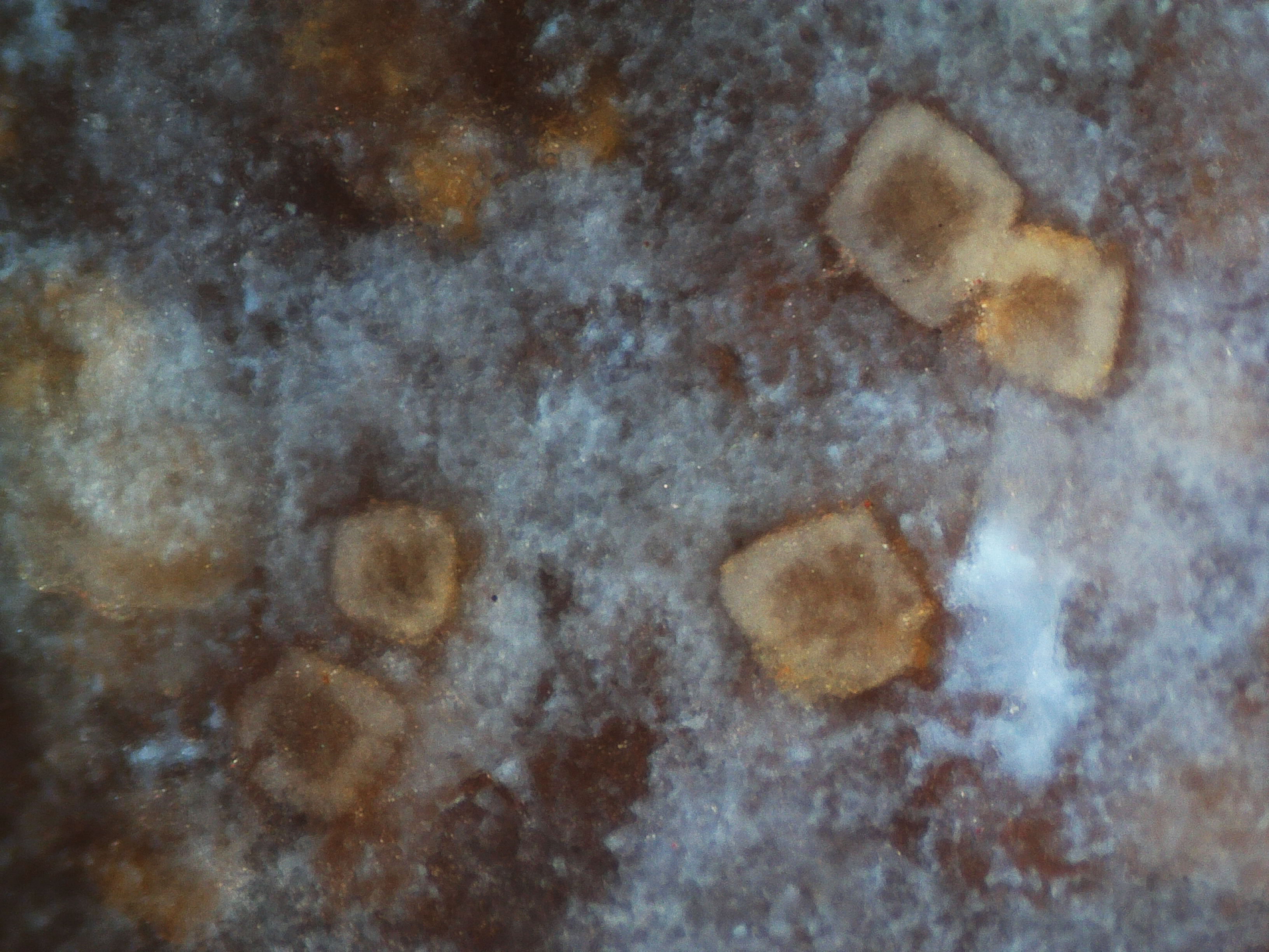

Sur le cliché suivant, un joli cube d'halite, ou plutôt sa pseudomorphose, que je suppose de nature calcitique.

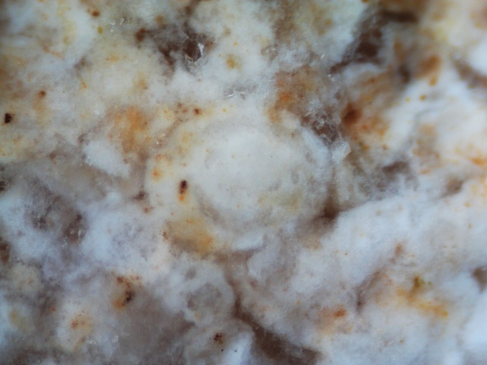

Comme attendu, le cliché suivant montre quelques foraminifères au milieu des ooïdes.
Et ce que l'on voyait au milieu de la première image de ce message, et qui semblait être une orbitoline ?
Et bien cela est impossible de le confirmer au microscope (et cela confirme au passage l'intérêt des échantillons ayant subit une silicification précoce !)
Voyez vous même !

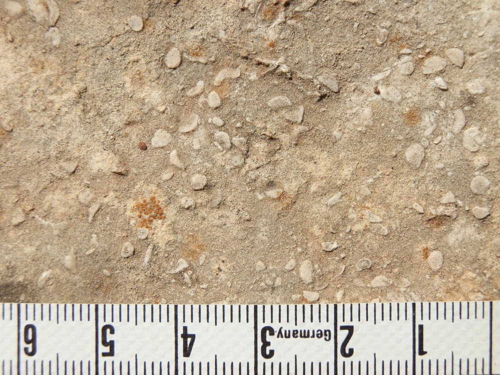

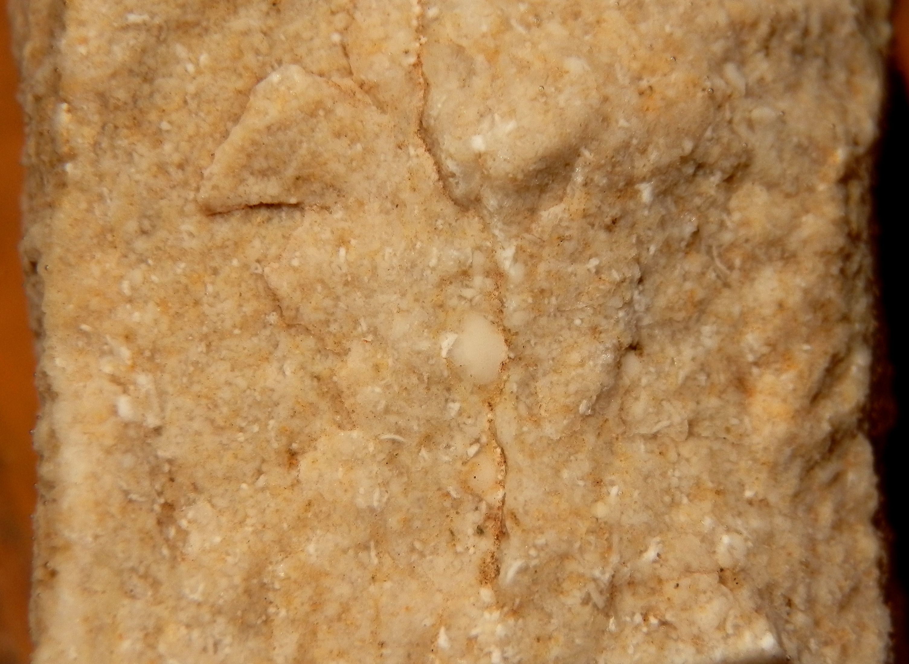

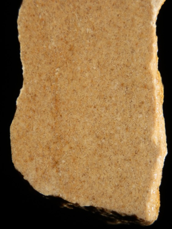

Un autre échantillon de plaquette calcaire récolté entre les bancs inférieur et supérieur de ce site.
A noter : comme dans le message précédent, toutes les microphotographies de ce message mesurent horizontalement 1250 micromètres.
On remarque que sur cette plaquette, en bas à gauche, se trouve une cassure relativement fraîche.
Gros plan sur cette surface relativement fraîche.
A cette distance, il est évident que l'aspect est identique à celui de l'échantillon précédent.

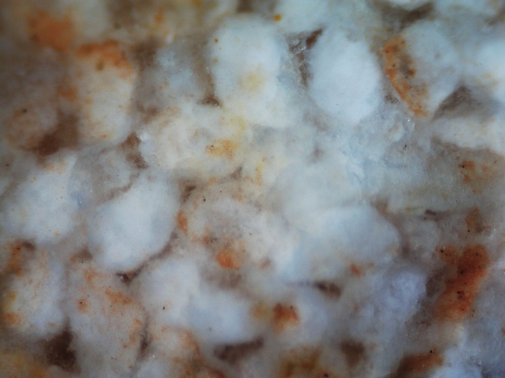

Regardons maintenant au microscope.

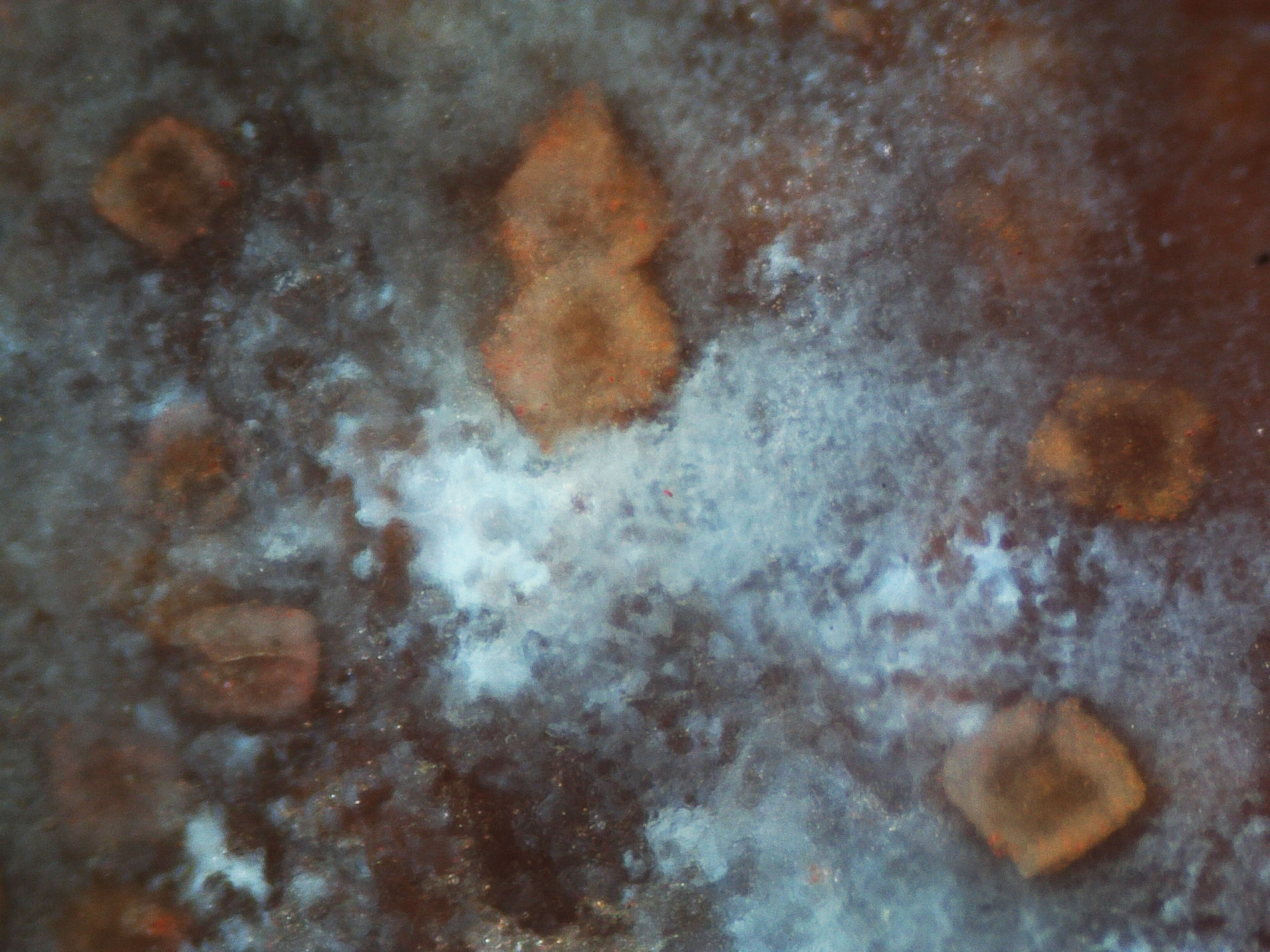

Microphoto suivante : des  ooïdes dont la dimension maximale ne dépasse pas 0.3 millimètres.
Image suivante : des cubes d'halite, ou plutôt leur pseudomorphose calcitique.
Un détail important : les dimensions des cristaux d'évaporites et des ooïdes  sont comparables.

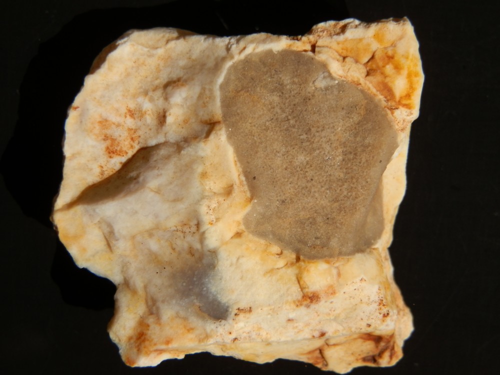

Image suivante : l'autre face de ce même échantillon.
La solution pour améliorer ce problème : un coup de disqueuse.
Suivi d'un polissage (du morceau de gauche sur l'image précédente).
L'épaisseur de cette plaquette est d'environ 2 centimètres.
Résultat :

Mais avez-vous remarqué que ce qui ressemblait à une orbitoline semblait présent sur la droite de l'image de la surface polie précédente ?
Je vous montre, c'est en bas à gauche de l'image suivante :
Et maintenant sous le microscope.
C'est confirmé, il s'agit bien d'une orbitoline identique à celle que l'on trouve sur tout ce site.
Pour compléter le tableau, en haut à droite, et en bas à gauche de l'image, deux cubes d'halite (comme précédemment, il s'agit de pseudomorphoses).

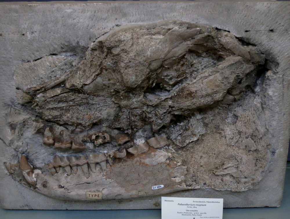

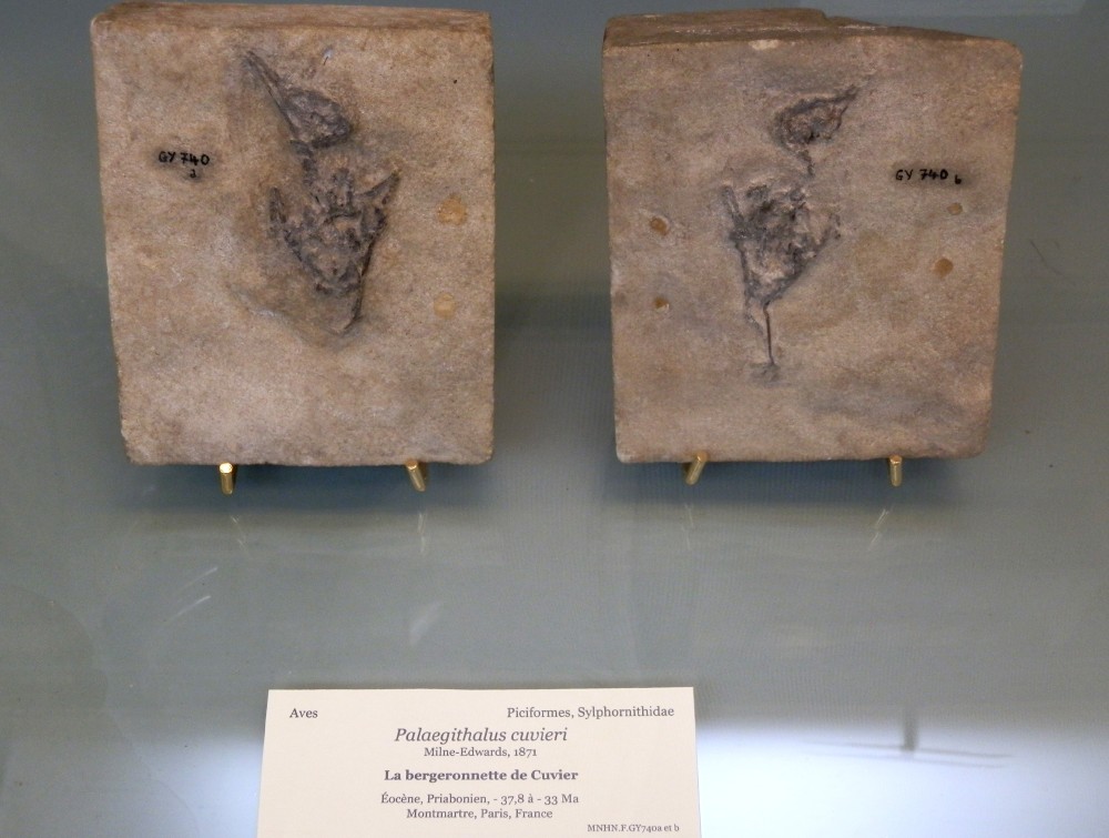

En effet, les fossiles des gypses de Montmartre correspondent tout à fait à l'intitulé de ce sujet.
Et pour commencer, quelques mots sur le contexte :

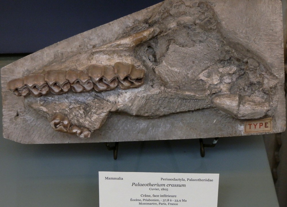

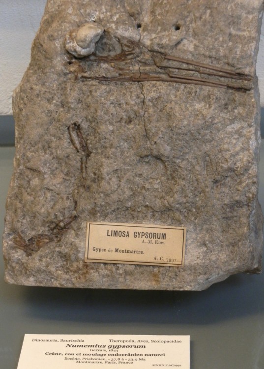

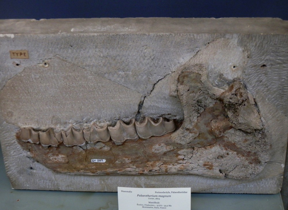

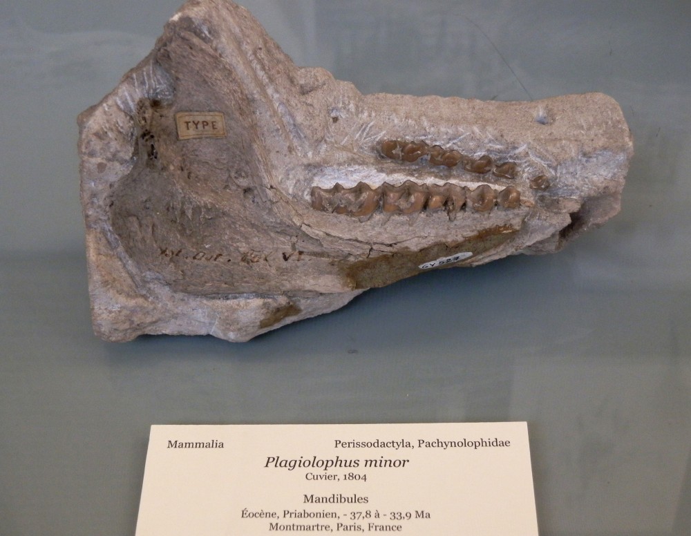

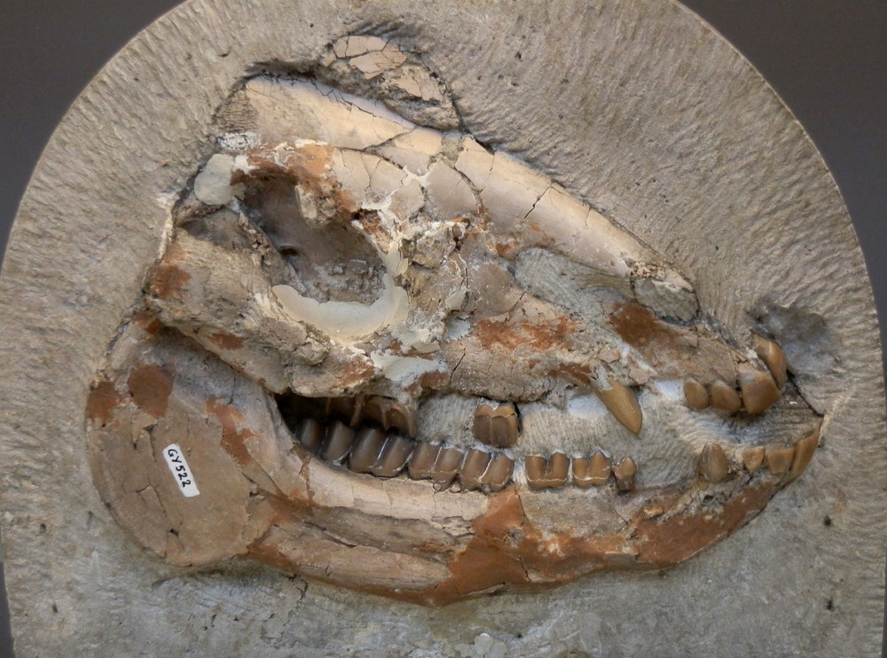

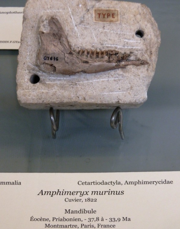

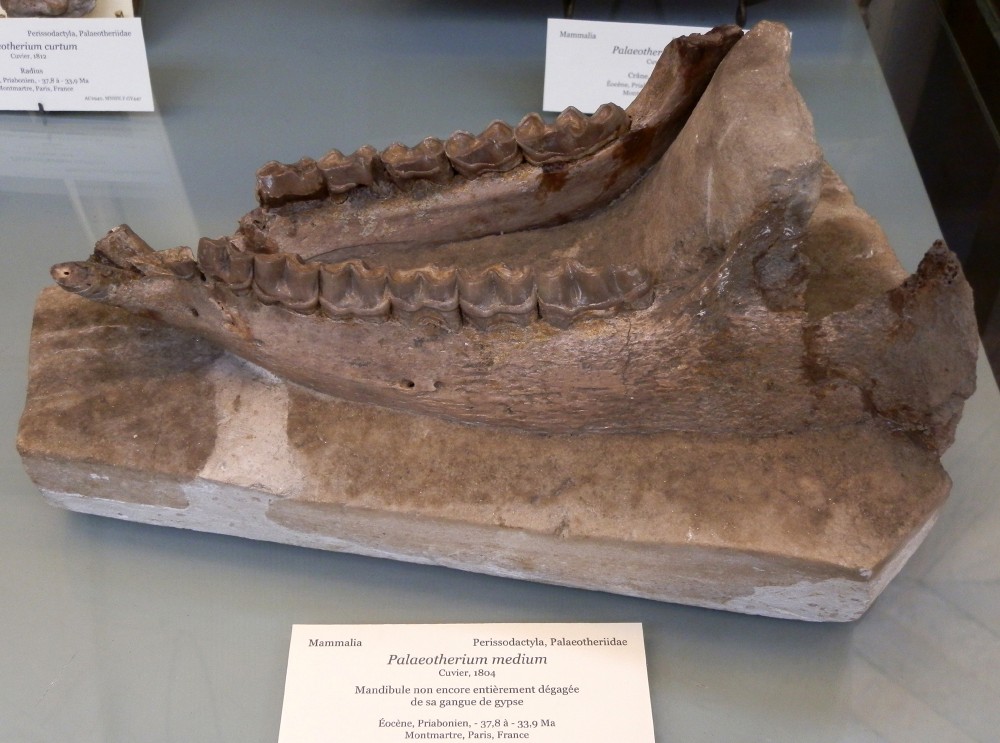

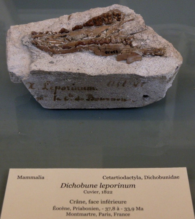

Maintenant, les images de quelques échantillons présents dans les vitrines :

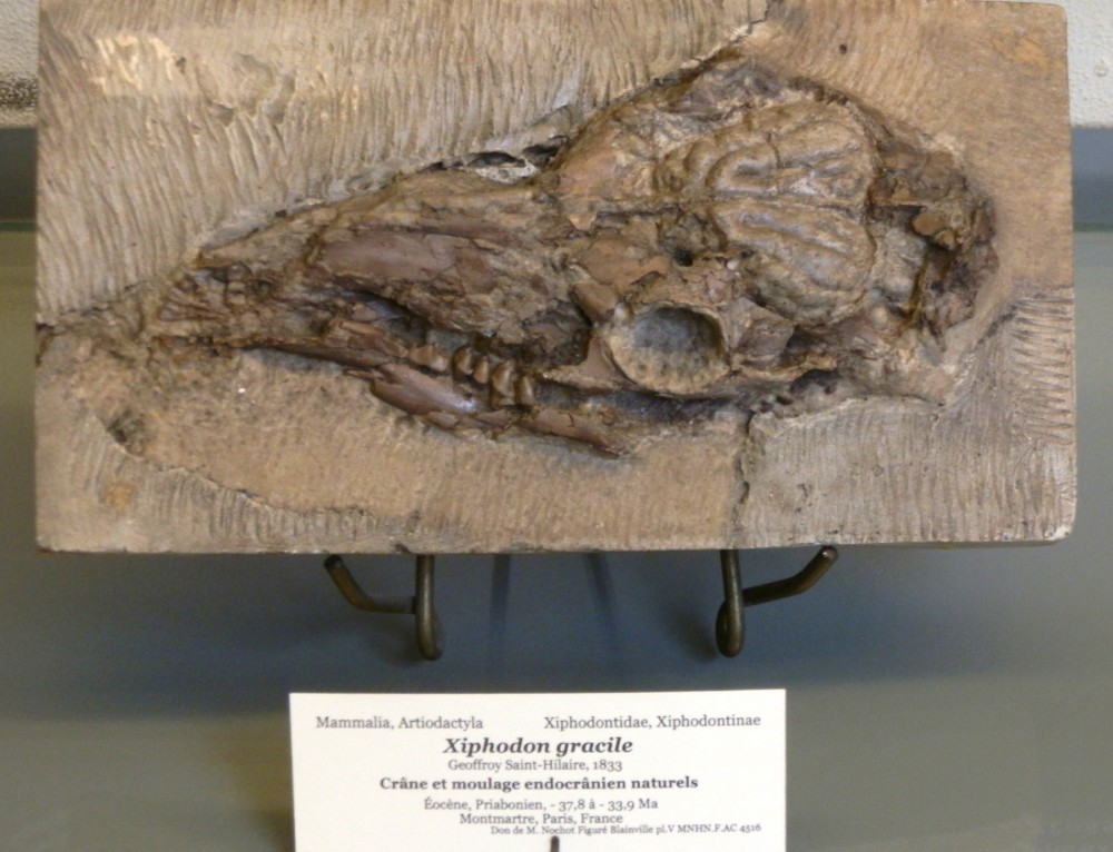

Certains échantillons des vertébrés des gypses de Montmartre conservent même des moulages naturels de l'intérieur de leur boite crânienne !
Pour finir cet aperçu des fossiles des gypses de Montmartre, un échantillon exceptionnel !

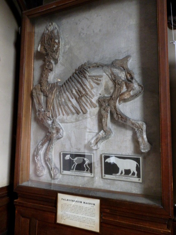

Le squelette complet d'un Paléothérium magnum.
L'image est mauvaise en raison des reflets provoqués par la glace de la vitrine, ce qui rend le panneau explicatif illisible ...
Ce spécimen se trouvait au toit d'une galerie de la carrière de gypse de Montmartre.
Pour le récupérer, il a fallu creuser une cavité au dessus de cette galerie afin de créer une dalle de plusieurs mètres carrés contenant le squelette, et d'une épaisseur suffisante pour que l'ensemble soit assez solide.
Cette dalle une fois détachée a dû être sortie de la carrière et transportée jusqu'au centre de Paris.
L'entreprise était périlleuse, surtout avec les moyens de l'époque, mais elle fut menée à bien.

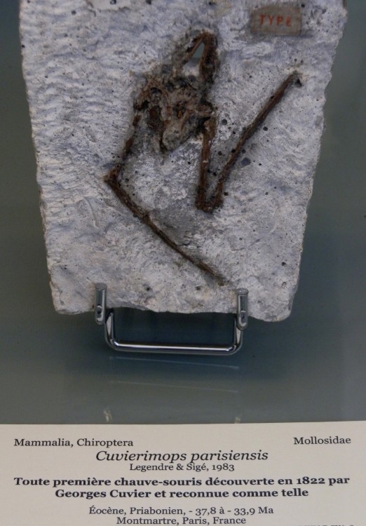

L'inscription "TYPE" sur un échantillon signifie qu'il s'agit de l'échantillon ayant permis la description de l'espèce, et le nom de l'auteur de cette description suit immédiatement la dénomination binomiale de l'espèce (voir les étiquettes).
Ces échantillons sont exceptionnels, mais dans les vitrines leur nombre est beaucoup plus important.
Et ce nombre est bien peu par rapport à ce qui est stocké dan les réserves du musée.

En Provence, cet été 2022 a été marqué par la sécheresse, la canicule, les risques d'incendie, et donc les interdictions de pénétrer dans les massifs boisés.
Cet automne, c'est seulement il y a quelques jours que j'ai pu me rendre sur le site d'où proviennent les échantillons que j'observe dans ce sujet depuis plusieurs mois.
Sur place, il est très compliqué d'obtenir de bons clichés "in situ".
Dans la garrigue, la végétation haute ou basse rend la circulation difficile, les débris provenant de cette même végétation masquent plus ou moins le sol, et de hauteur d'homme, les cristaux d'évaporites ne sont pas visibles sur les cailloux qui dépassent.
Mais parfois la persévérance paie.
Je vous montre.

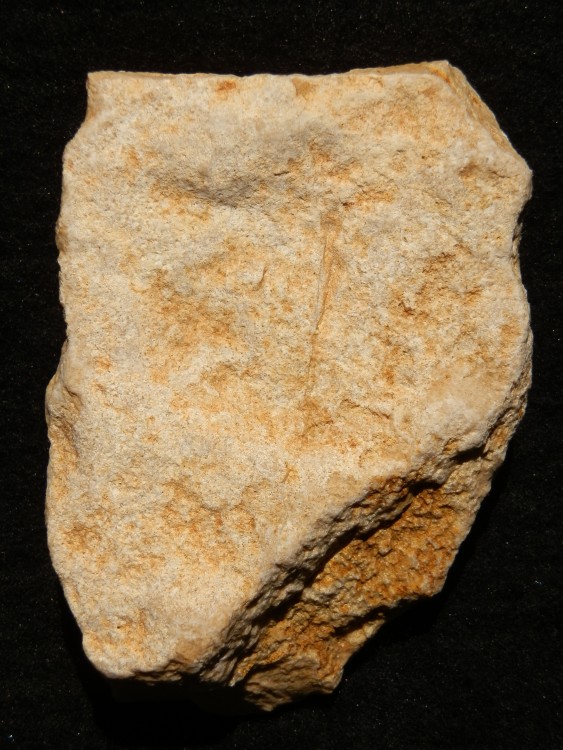

Tout d'abord le cliché in situ d'un échantillon où les cristaux d'évaporites sont bien visibles (des clichés comme ça je n'en ai qu'une dizaine).
Pour mieux voir, il est possible de zoomer.
Une image de l'échantillon tel que collecté, mais dans son entier.
Enfin la récolte du jour.
Il ne faut pas vous faire d'illusions, avant nettoyage comme sur ce cliché, c'est seulement sur trois échantillons que je suis sûr qu'il y a des traces de cristaux d'évaporites.
Pour un cliché de cet échantillon photographié in situ une fois nettoyé, il faudra attendre un peu ...
En ce moment il trempe !
Voila !
Pour une fois J'ai été rapide.

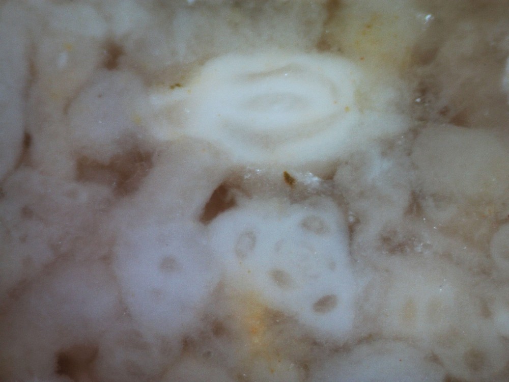

Mais cet échantillon est décevant ; très peu de fossiles et les quelques uns que j'ai pu voir sont très mal conservés (quelques foraminifères).
Constatez vous mêmes.

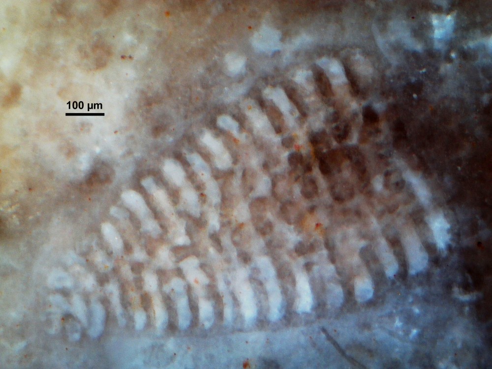

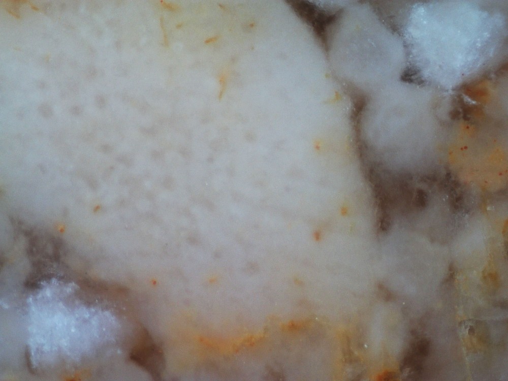

Je n'ai pas mis d'échelle pour ces microphotos mais elles ont toutes une largeur de 1250µm.

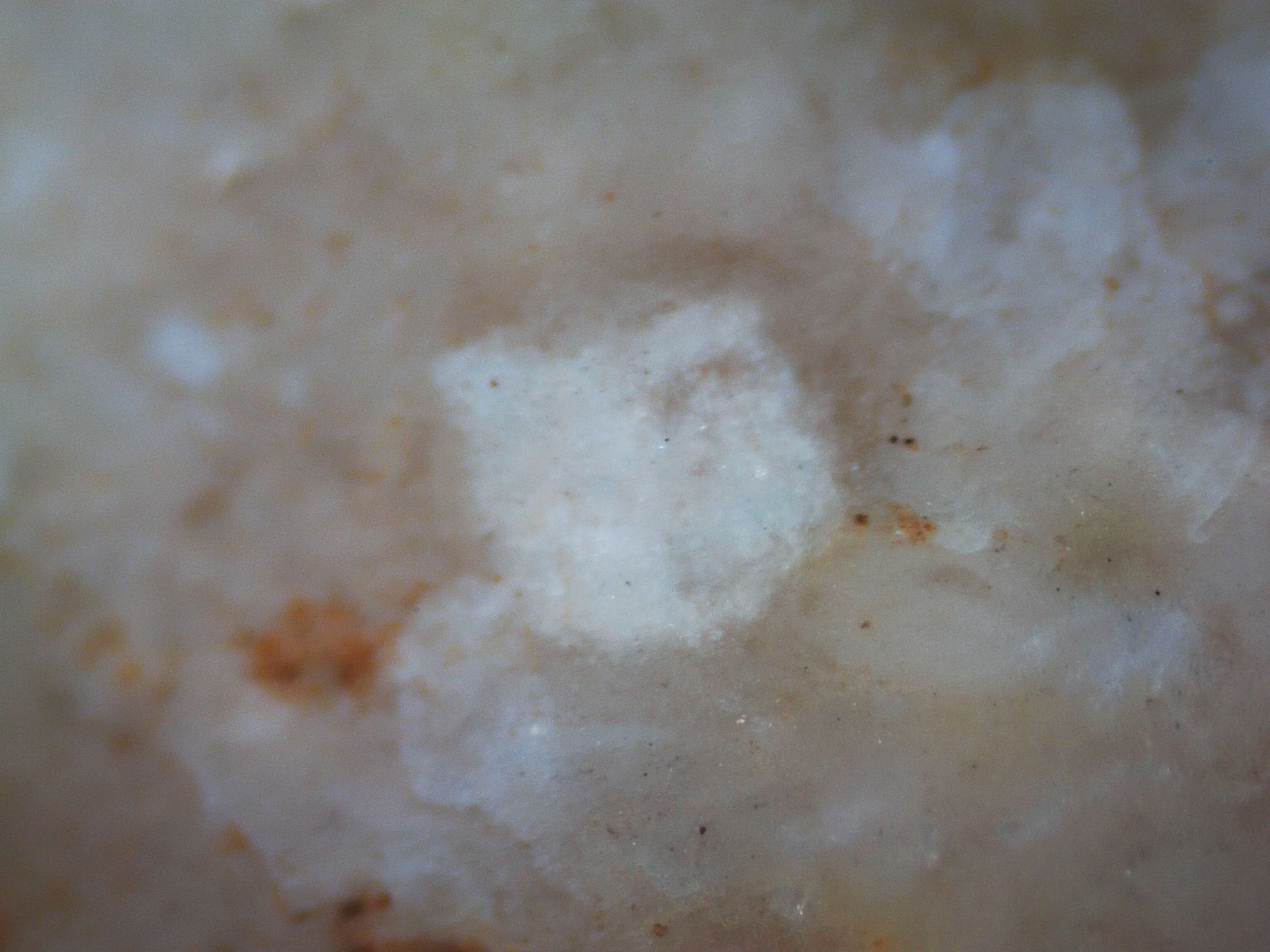

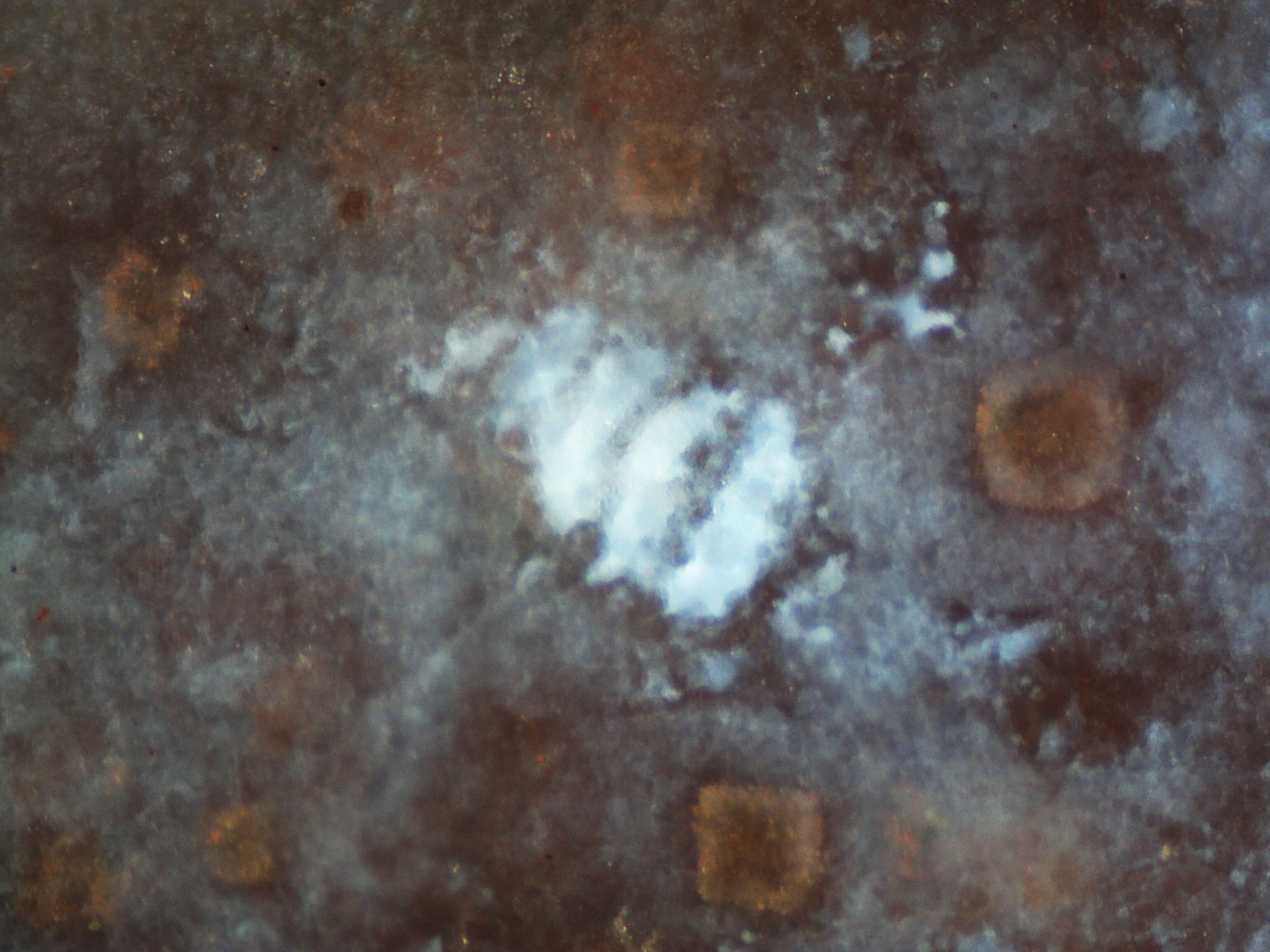

Les cinq premières images montrent les différents aspects que présentent les cristaux d'évaporites dans cet échantillon.
Les deux dernières images montrent tout ce qu'il reste de quelques foraminifères dans cet échantillon.
Par contre, sur la dernière photo de mon message précédent, l'échantillon le plus gros, celui qui se trouve en bas à gauche de l'image, et bien cet échantillon est d'une qualité exceptionnelle.

Maintenant deux images
Choffatella decipiens, Schlumberger, 1905, section sub-équatoriale (échantillon 131).
Choffatella decipiens, Schlumberger, 1905, section transversale (échantillon 123).

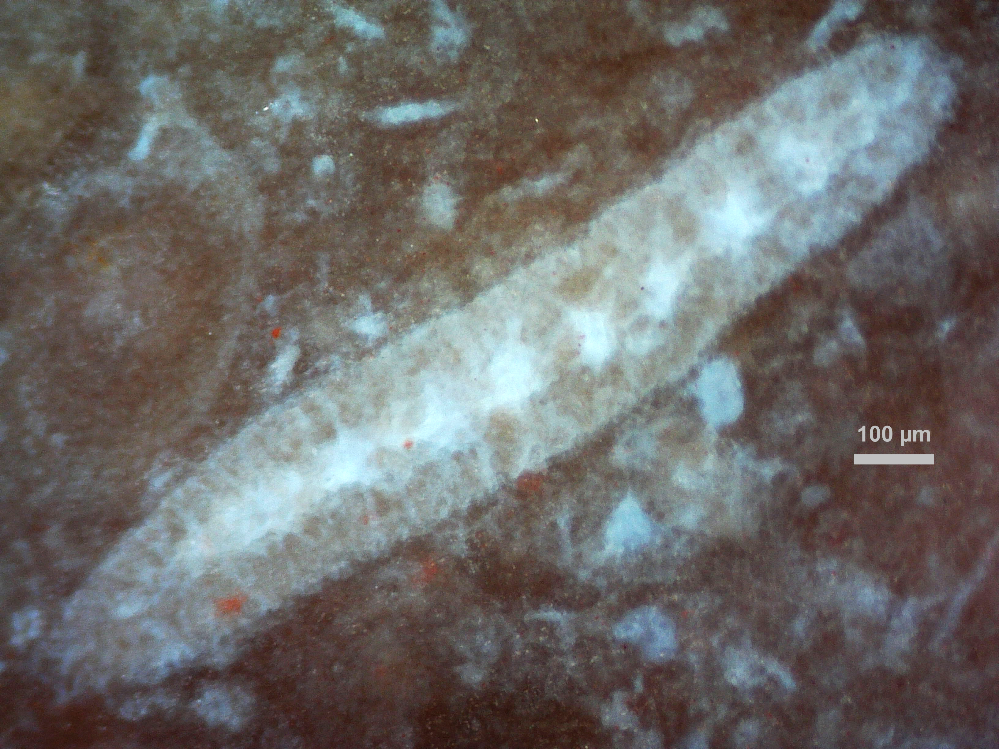

Le 31/08/2021 à 17:05, STR a dit :
Sur le bord de la surface dégagée par le départ de l'éclat.

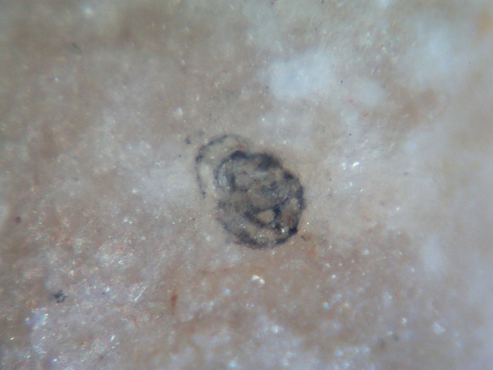

Première image :
- en diagonale, depuis le coin supérieur gauche de l'image jusqu'en bas, une couche de cristaux d'évaporites (sans doute du sel).
- sur le reste du cliché, l'EPS, qui contient un fossile dans le coin supérieur droit.
Seconde image : gros plan sur ce fossile.
Je pensais au départ à un foraminifère très altéré, mais après réflexion, je pense maintenant qu'il s'agit d'un ver pelotonné car mort suite à l'augmentation de la salinité.
->https://fr.wikipedia.org/wiki/Ver
NB : sur le site d'où provient cet échantillon il est possible d'observer des organismes mous et des parties molles d'organismes, fossilisés dans les sédiments salés silicifiés.
Je commence cette année 2023 par une rectification :
J'ai dit que je pensais au départ que le fossile de la dernière image était un foraminifère mal conservé avant que mon opinion ne penche pour un ver pelotonné.
Aujourd'hui, je reviens à mon idée première.
Il s'agit bien d'un foraminifère, et j'ai des arguments !
L'organisme que vous voyez sur la dernière image est un foraminifère appartenant au genre Glomospira.
->https://www.google.com/search?rlz=1C1GGGE_frFR472FR597&source=univ&tbm=isch&q=glomospira&fir=Nq4_9RdpQ0lceM%2C08cz7pRNe0cOIM%2C_%3BB8sOq_hH7Q4dKM%2CGBnNfKP93AernM%2C_%3B0Xg035lLhfv4FM%2CGBnNfKP93AernM%2C_%3BrnYYr8y_6VCSNM%2CX2Z85aFiAg6B7M%2C_%3B6BRvZSe_aSrI5M%2C8MECDC-iCIbU6M%2C_%3BA8YMtjRWIMsa7M%2CFv5aKWRw9frcXM%2C_%3Bj29w25VuFvx9JM%2C5743oGAYi146WM%2C_%3BdtVDg0e1x-S0BM%2CSHoLv7gnIhDY8M%2C_%3BZWHIONs59m6BDM%2C9XU52_PHJxMZeM%2C_%3BqfOLSqtJBKaMVM%2CNVUvvq2TdfrDgM%2C_%3BkN8YV4IjJLkvEM%2Cd_N3gKZepsoB5M%2C_%3B8oprZtOc2k6RPM%2Cfl2uchnNI8zrLM%2C_%3BngKPGegW3MskxM%2Cd_N3gKZepsoB5M%2C_&usg=AI4_-kRsaJFS_gZfjfQ8GvhevdJSSN8Hhg&sa=X&ved=2ahUKEwjB1qPBmLD8AhXUUqQEHcu_AR8QjJkEegQICRAC&biw=1293&bih=697&dpr=1
Je ne serai pas plus précis que le genre car je ne fais que découvrir ces petite bêtes à l'occasion de ce sujet.
Mais je peux quand même vous en donner la classification : Glomospira, Rzehak, 1885

Quelques  individus supplémentaires appartenant à ce genre, photographiés sur l'échantillon N° 141 :
Et un cliché de cet échantillon 141 (les individus se trouvent tous dans le boulette de sédiment plus foncée remplie de cristaux d'évaporite, mais pour mieux voir, il faut zoomer) :
