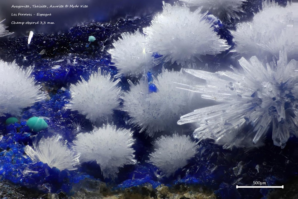

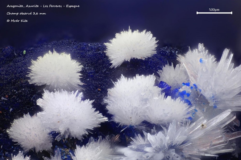

Et enfin pour ce soir, retour au bleu et blanc avec de l'aragonite et de l'azurite, cette fois-ci pixelisées en 3,6 mm de champ observé :
Je trouve le résultat meilleur, mais je me suis plus appliqué également sur le post traitement ...
Bonne soirée ! ;)
il y a 2 minutes, tempo a dit :
Je fais la balance sur le specimen.... lui-même. Tu prends un coin noir ou blanc ou gris...
Ok !! ;) A méditer  ... et mettre en pratique !! ;)
il y a 17 minutes, pat_der2003 a dit :
Bonne soirée ! ;)
Diminuer le contraste et exposer moins....
il y a 21 minutes, tempo a dit :
ça marche !! ;)
il y a 11 minutes, zunyite a dit :
cette fois , la couleur de la  dioptase me parait identique aux échantillons d'origine
Cool !! Obtenu en post traitement ! Mais je vais privilégier pour ce type de prises de vue la méthode WB/exposition sur le sujet ;) (jamais tenté encore)
Merci !!

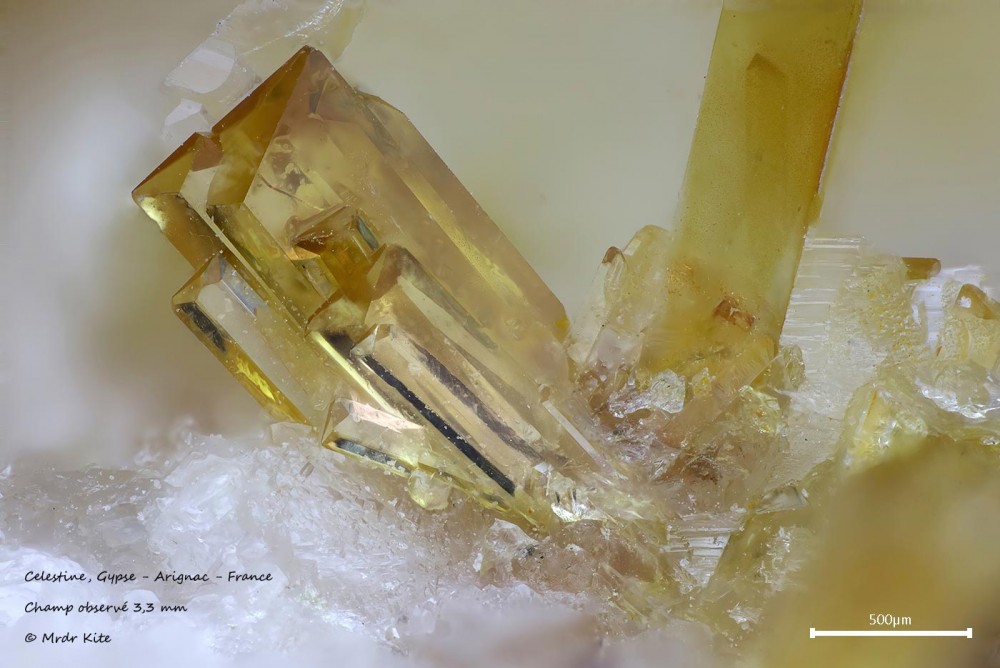

Pour changer du bleu, une autre version de la célestine déjà montrée :

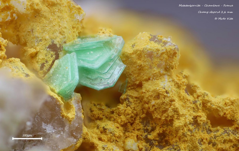

Et avant de faire une pause dans ces envois, migration printanière (et temporaire) oblige, je reboucle avec la métatorbernite du début, et un crop à 2,6 mm de champ observé :
à +
Bonsoir,
Après discussion sur Le Naturaliste, j'ai recalé la LT sur l'infini, histoire de reprendre les fondamentaux (je m'égare vite, sans repères théoriques).
J'ai également simplifié (moins violente) l'illumination du sujet ... Du coup, j'ai choisi de ressaisir l'Aragonite sur lit d'Azurite, pour sa difficulté spécifique :
Il y a 19 heures, KCM a dit :
Bravo ! Comparé  avec la première photo ,je préfère bien mieux celle là !
Merci Beaucoup KCM !! :grandsourire:
Il y a 18 heures, tempo a dit :
Bein ouai la LT est à caler sur l'infini c'est à dire qu'il faut mettre le capteur dans le plan focal. Ceci est la base de la base.... Voir mes dernières histoires et les 8 mm !!!
ça vient, petit à petit, chez moi !! ;)

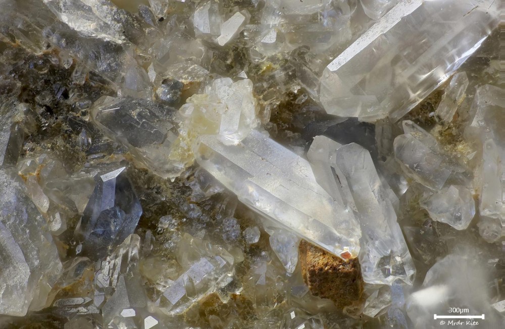

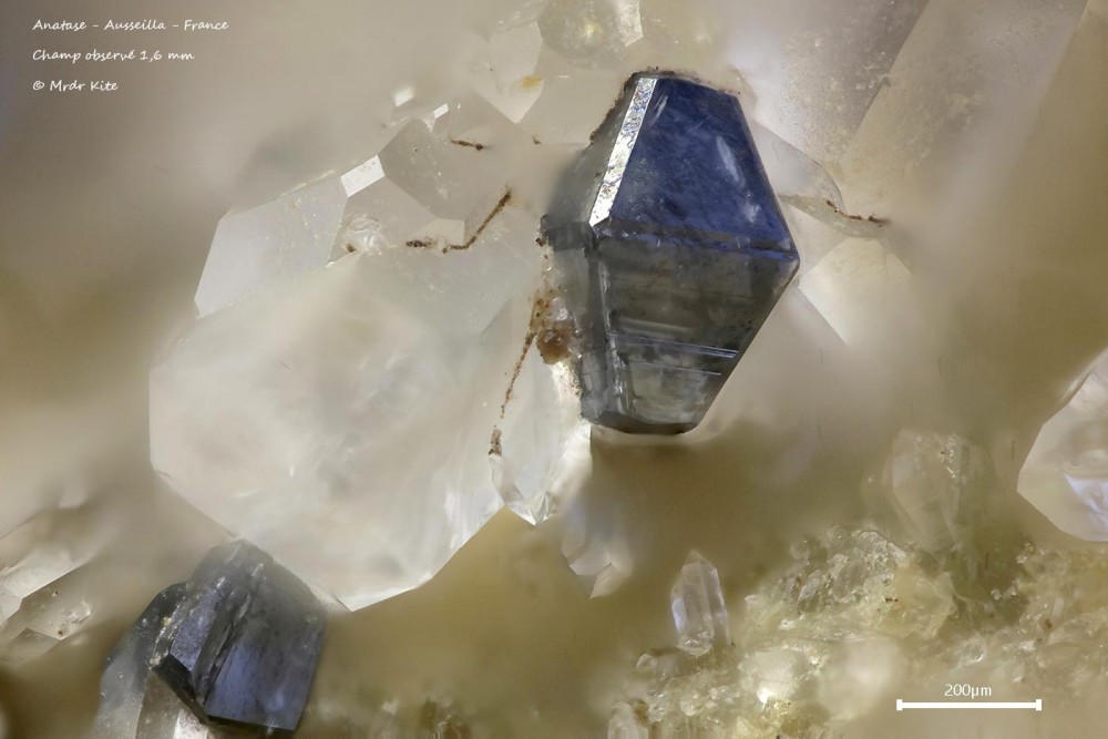

Bref, Anatases :
Pour celle du dessus, je croyais que les fibres étaient des déchets et malgré maintes soufflettes renouvelées, elles n'ont pas été abimées ; sont-ce rutile ?
Anatase :

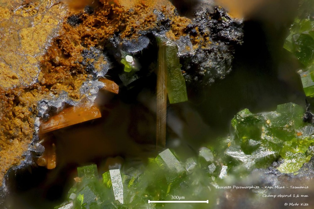

Puis Crocoïte et pyromorphites, sur des plans fort différents :

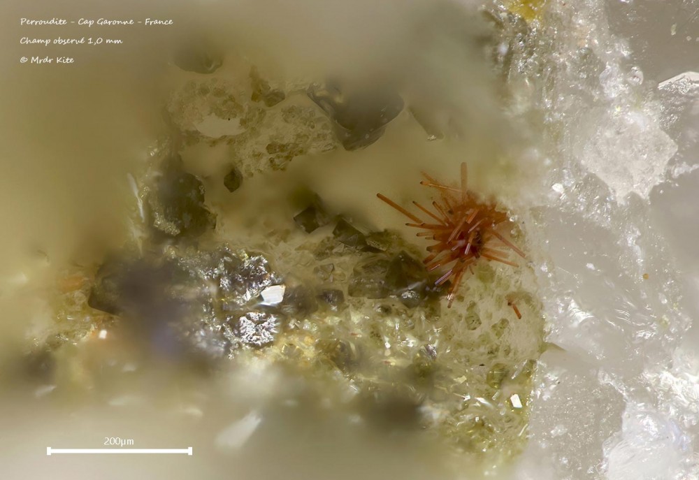

Et enfin un truc que j'ai eu du mal à localiser sur la micro pierre, de la perroudite, trop petite pour le 20x et recadrée à 37% :
En plus elle est scotchée au fond d'une mini cavité ...

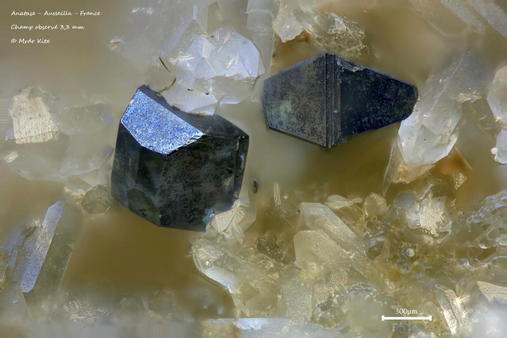

la première est pas mal ; c'est vrais que le x20 est pas facile à manier !!!  manque de profondeur de champs (cela doit être possible de l'augmenter ?)  les fibres sont du rutile (fréquent sous cette forme sur le site)
Merci beaucoup zunyite pour ton commentaire et l'identification du rutile ...
J'ai été voir sur mindat et, ce qui est incroyable, ce sont les variations de structure cristalline pour un même composé chimique (Oxyde de titane ou je ne sais comment l'on dit ici ; EDIT : dioxyde de titanium peut-être) pour ces deux cristaux (anatase et rutile) ! C'est un peu connu de moi (carbone/diamant) mais finalement pas tant que ça et ça semblerait courant !!

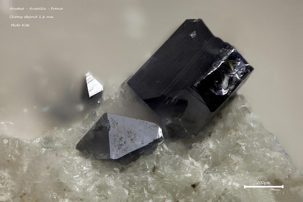

Et enfin, une dernière anatase pour l'instant :
Il y a 1 heure, tempo a dit :
ha le 20x c'est déjà plus technique ;)
Héhé, pas faux ... rien de "bon", tout est un peu mou ... voire légèrement baveux ... Faut que je cale un système d'éclairage satisfaisant car là c'est un peu tâtonnant quand même ... Puis je tenterai d'améliorer les autres aspects (le plus dur ?).

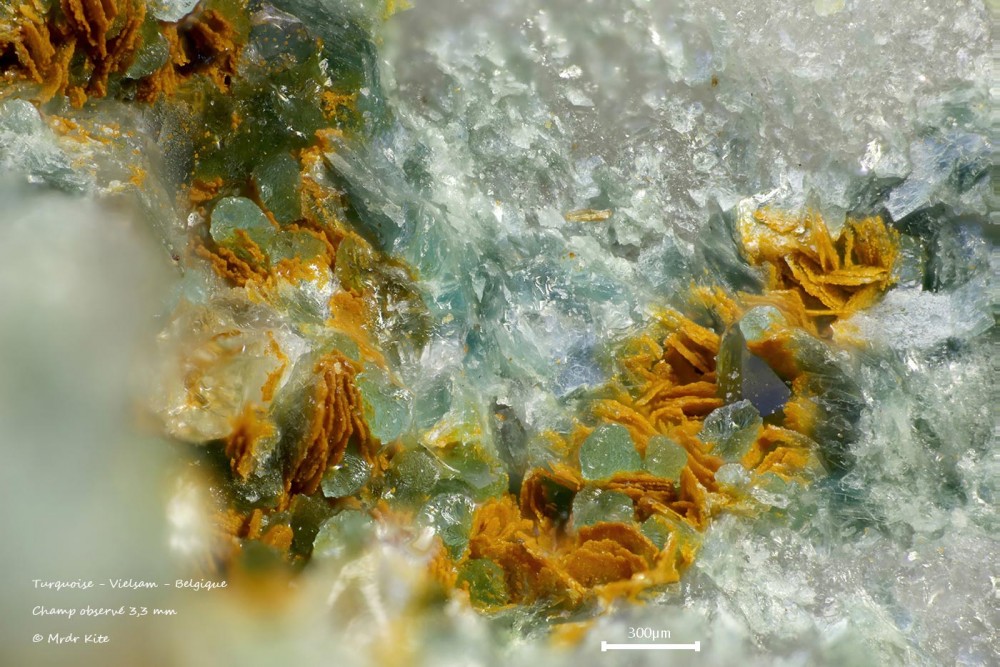

turquoise muscovite avec limonite
Merci zunyite ! ;)
la limonite constitue les plaquettes rouillées ? Et la muscovite est en masse ou il s'agit d'une autre partie ?
Encore Merci ! :grandsourire:

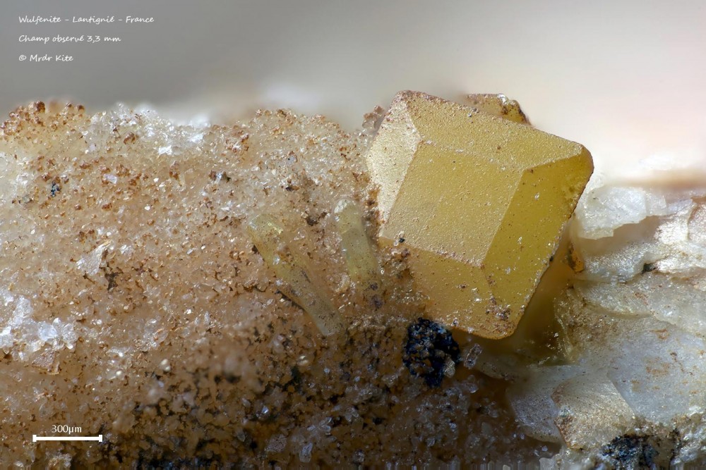

il y a 43 minutes, alain30 a dit :
Belle Wulfenite bravo A+Alain.
Grand Merci Alain !! :grandsourire:
