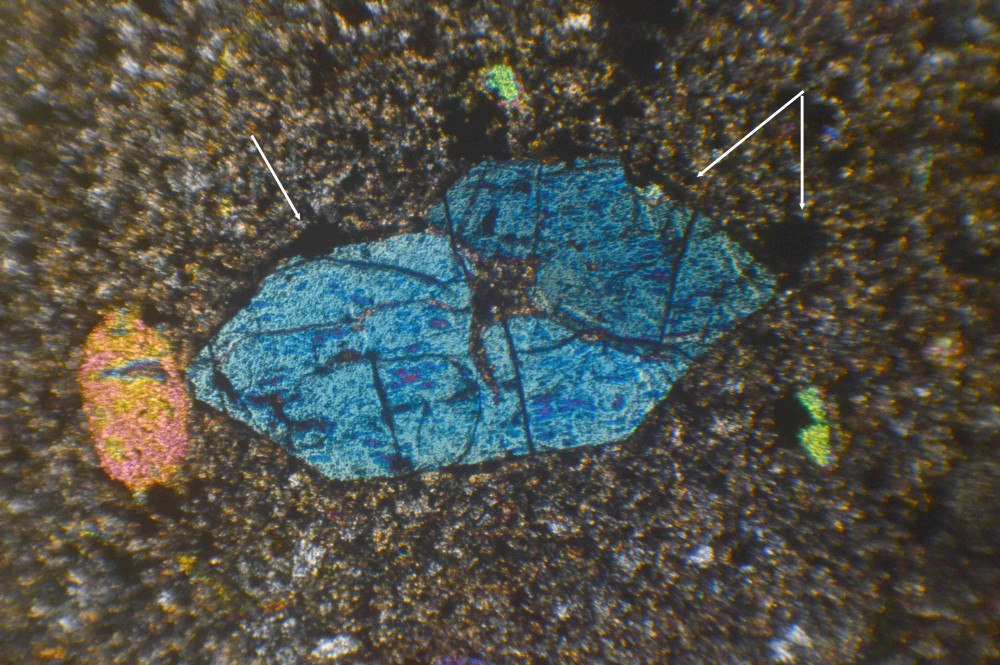

je suis toujours à la recherche d'une explication sur la zonation des olivines,
je ne trouve pas d'info sur ce sujet dans ma doc.
concentration de magnétite, désaturation des olivines, viscosité de surface... ?

Bonsoir,
Tes olivines ne semblent pas très fraîches.
Oui bien vu iddingsite convient parfaitement,

 oui je pense que le brouillard coloré c'est plagioclase, magnétite, et sans doute olivine. (je dirais microgrenu porphyroïde ?)
mes lames mince sont encore pourrie, mais je devine peut-être pourquoi, j'y reviendrais plus tard.
vos questions c'est bien mais çà ne répond pas à la mienne, est-ce un encroutement de magnétite au tour des olivines?
mais entre temps j'ai trouvé d'autres images similaires sur le web, ce n'est donc pas inhabituel?

est-ce une désaturation, une assimilation dans un contexte particulier, par enrichissement en fer ferreux?

Iddingsite, spinelles, auréole réactionnelle... tout est possible à ce niveau d'observation. Juste qu'on pense vite à la première possibilité avec cette teinte orangée. Il faut passer sur des lames professionnelles pour trancher. Vues en lumière non analysée?

La qualité de la lame mince est en effet primordiale pour faire de bonnes observations. Si elle n'est pas à la stricte bonne épaisseur ou si elle n'est pas bien polie, alors la caractérisation des minéraux peut être vite compliquée, surtout si la taille est grains est très petite. Cependant, il y a aussi de nombreux cas où l'observation par microscopie optique est limitée pour caractériser une texture et cela nécessite de passer par un microscope électronique à balayage.
Au stade actuel de la photo et de la lame mince, je crains qu'il soit difficile d'en dire plus.

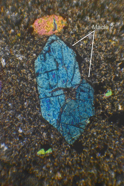

Bonsoir.
Les mâcles de l'olivine sont rares et génèrent un angle de 30 ou 60° entre les axes des 2 individus. Ici, ça ressemble plutôt à deux cristaux accolés sans relation géométrique.
