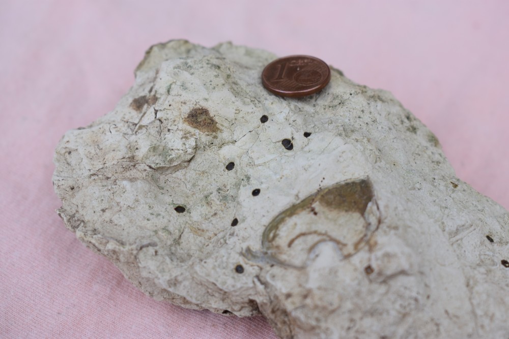

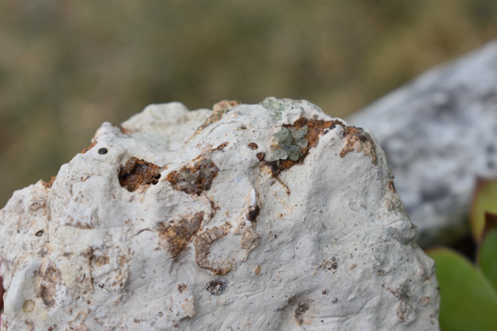

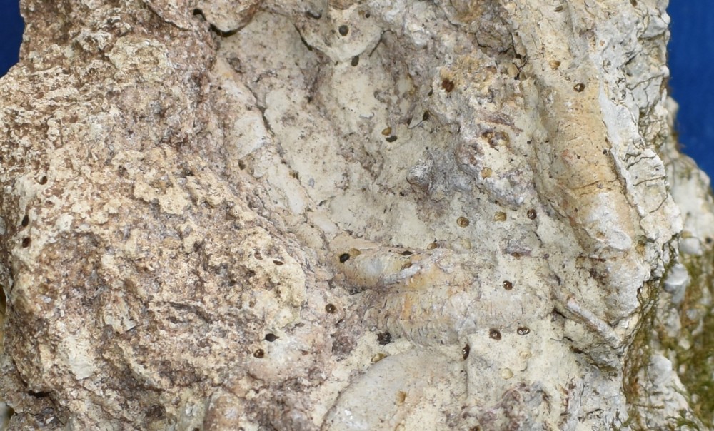

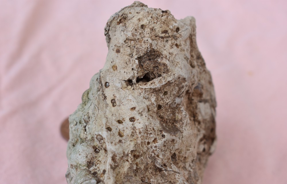

  J'ai un problème de mouchettes sur mes cailloux à fossiles et je n'ai pas l'impression que ce soit des lichens. Elles ressemblent à de petites bulles aplaties et quand je leur fais sauter la partie supérieure je vois apparaître des couleurs métalliques irisées.
  Je suis dans du Kimméridgien inférieur, marnes et calcaires argileux à lamellibranches, avec de nombreuse zones de Grèzes à 2 km à la ronde. Je trouve parfois quelques inclusions ferrugineuses, mais rien d'autre qui puisse m'expliquer ce que font ici ces mouchettes et surtout de quoi elles sont faites.

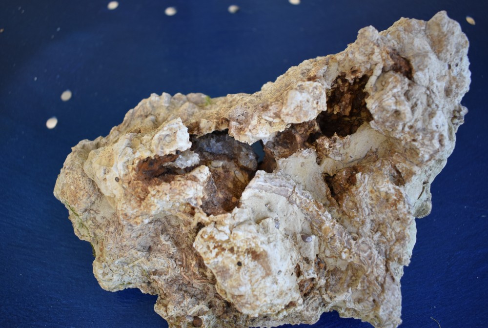

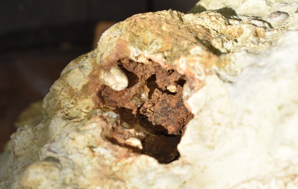

  Dans les mêmes blocs, j'ai aussi trouvé des cristaux (calcite?) inclus au beau milieu de limonite(?). Certains de ces cristaux sont verts très clairs et ce malgré les bains de javel.

? peut -être des résidus de pyrite , altérés.... (vu l'aspect irisé sous la surface)
Possible, d'autant plus qu'à la binoculaire la couleur irisée me faisait bien penser à celle de la chalcopyrite.
Une cassure fraiche des mouchettes? Ben ça va pas être facile, vu qu'elles font à peine 2 mm. Mais quand je fais sauter la partie supérieure, c'est soit noir, soit avec reflets métalliques, soit doré irisé.

Pas des mouchettes, de la roche. Toutes les photos que tu montres sont des photos de calcaires "météorisés", pas de cassure fraîche, or il faudrait voir si ces petites sphères qui semblent creuses sont aussi présentes dans la roche, leurs couleurs sur la cassure fraîche.
Houps! Pardon autant pour moi.
C'est quoi un calcaire "météorisé"? De mémoire je ne me souviens pas en avoir vu après cassure, cela dit je les ai très peu cassé alors j'en exploserai une ou deux demain et je te dis ça après.

« Météorisé «  je voulais dire des calcaires dont toutes les surfaces ont été exposées à l érosion, bio érosion, érosion chimique et physique. Aucun des blocs que tu montres, présentent une cassure récente. S il n y a pas ces grains noirs à l intérieur, alors ce sont des lichens, ou des champignons ou etc..

Effectivement, ces blocs se sont retrouvés à l'air puisqu'ils venaient du dessous d'une souche d'arbre tombé.
Bon, galère noire! Après avoir cassé quelques cailloux, et bien, pas la moindre trace de mouchettes sur les cassures fraiches. La piste champignon à l'air de ce profiler. Etrange tout de même, ces individus seraient lithophages (laisse une empreinte creuse) et auraient absorbés de la pyrite (couleur irisée). Un champignal pyritisé bouffeur de calcaire:P.

Salut, il y a en effet de nombreuses espèces qui vont creuser la roche, je te renvoie à wikipédia  pour le terme Endolithe, et en particulier  euendolithes (ces organismes dissolvent la roche et la pénètrent). Ces êtres vivants qui respirent et interagissement avec leur environnement produisent des réactions chimiques avec leur support qui vont créer des substances minérales ,oxalate, carbonate par exemple. Fais de recherches sur les termes chelation, sidérophore . Ces substances minérales vont créer une croûte autour de l'hyphe.
C'est le problème des pierres des monuments historiques, et  penser que de l'eau de javel suffit est illusoire.

Bonjour Jean-François, merci pour tes infos, tout commence à s'éclaircir maintenant. Je comprends mieux pourquoi ces petites pestes mangent du calcaire et ont des couleurs dorées, bleutées et voir violacées. Sarcogyne regularis est celui que j'ai trouvé et qui semble y ressembler fortement, mais bon ça ne veut pas dire que c'est lui. Et je confirme pour les miens, l'eau de javel n'a aucun effet dessus.

Moi non plus, je ne serai pas affirmatif pour sarcogyne regularis, c'est vrai cela y ressemble. Et les bains à l'eau de javel, même s'ils sont tueurs, ne vont pas éliminer les dégâts. Mais ces organismes n'ont ils pas aussi un effet protecteur sur les roches?
