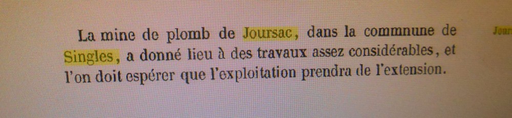

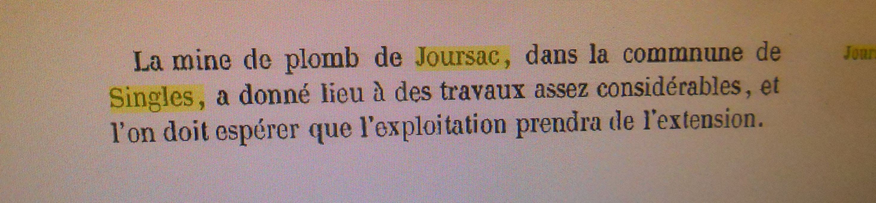

Rapport du préfet du Puy de Dôme ,conseil général 1858
Espoir déçu , fiasco complet.

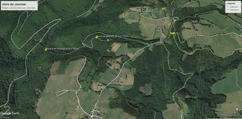

Pour situer la mine

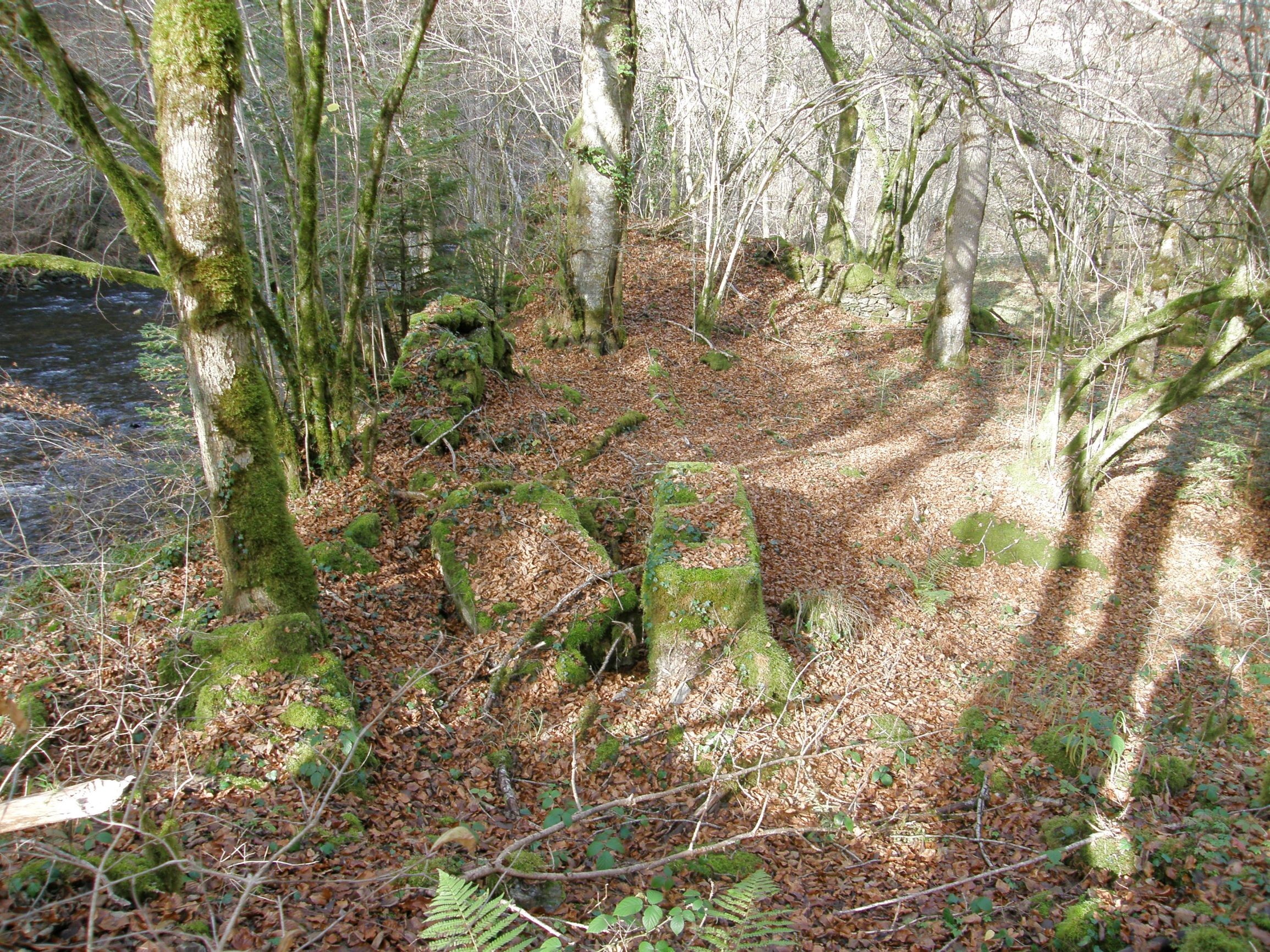

Toutes les photos qui vont suivre datent du 17 novembre 2011.

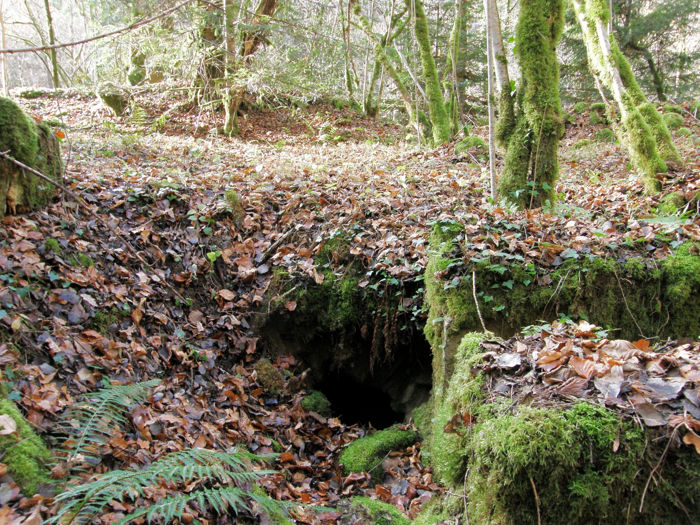

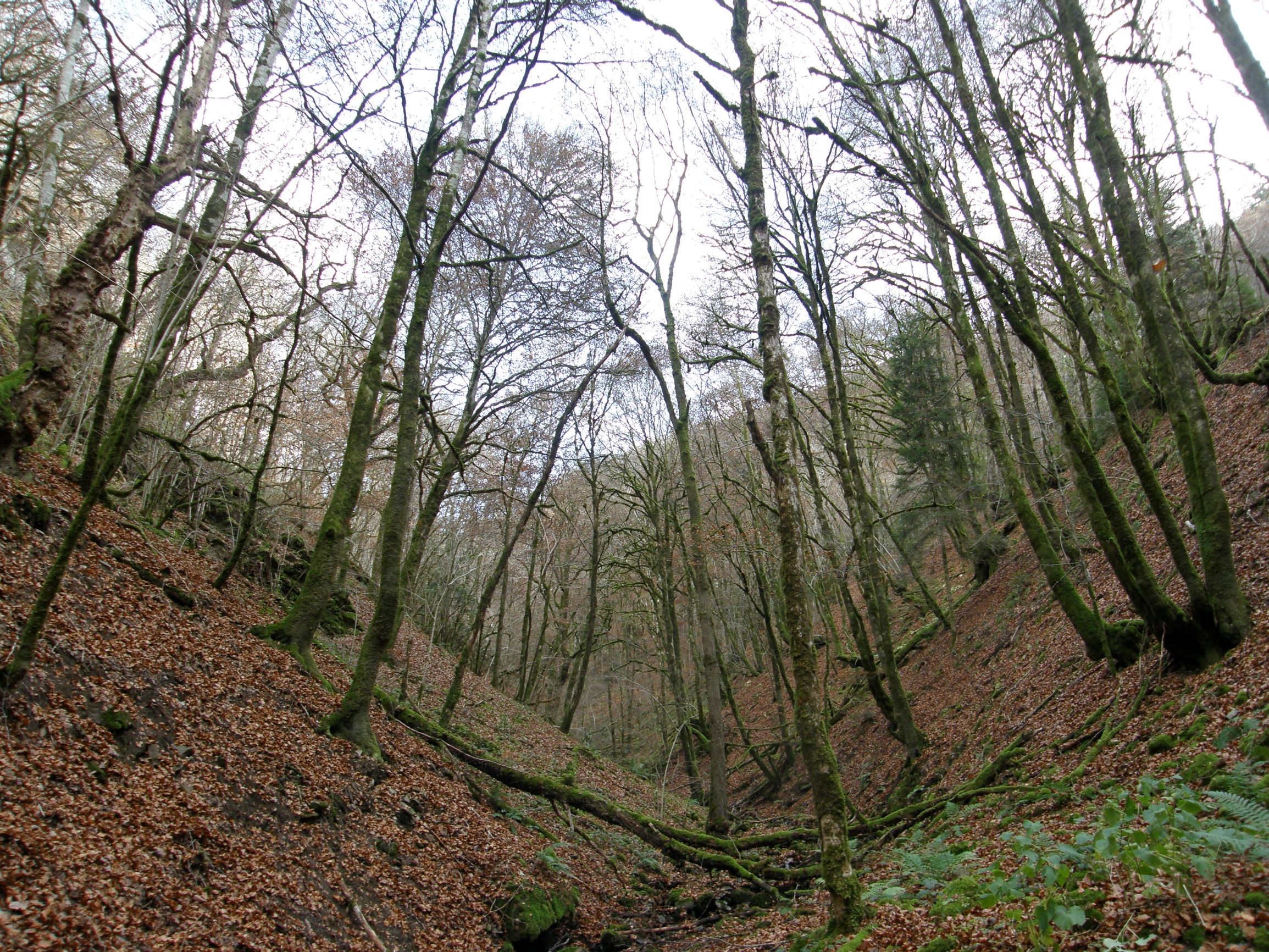

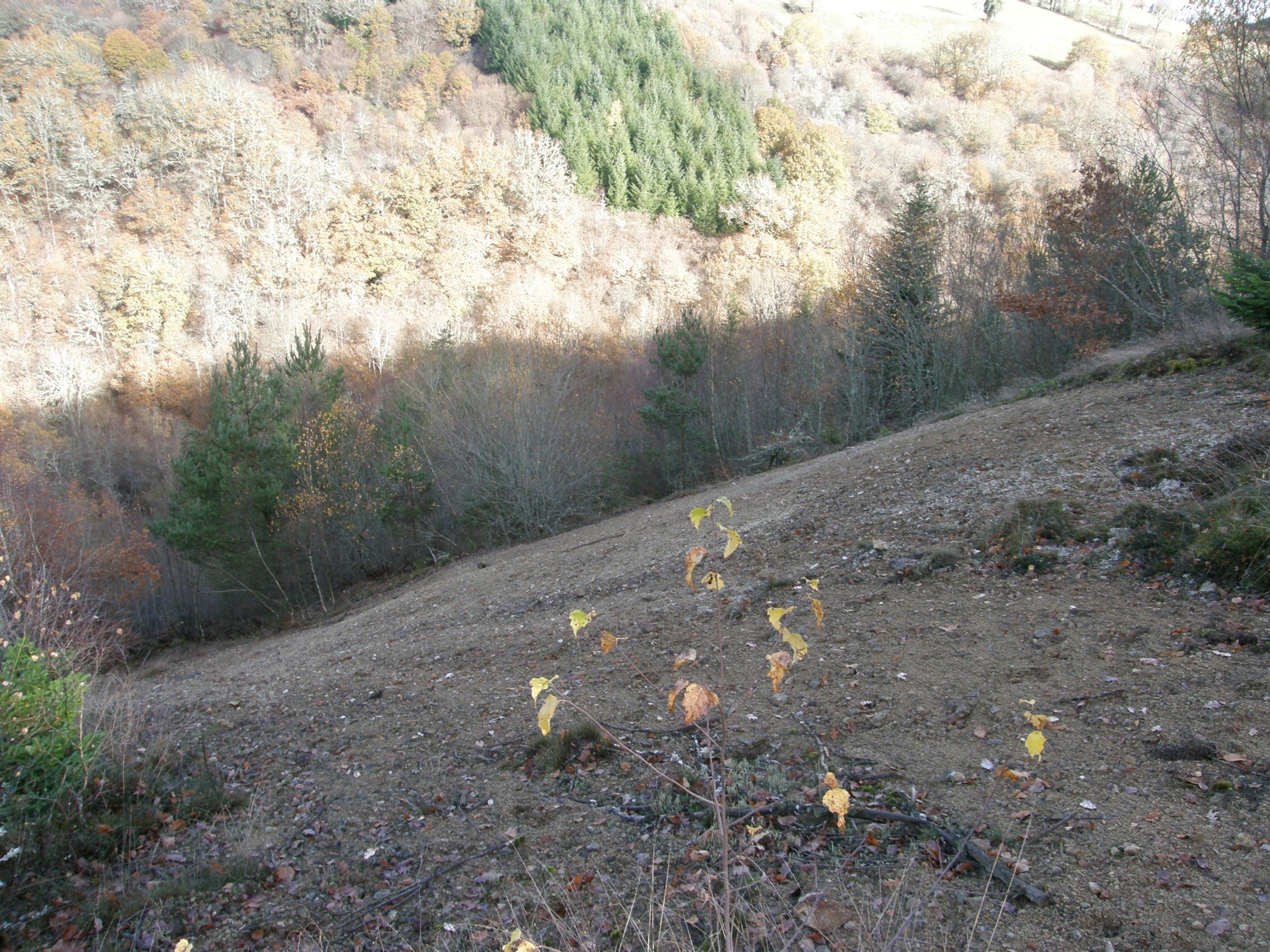

Sur le chemin d"accès à la mine les haldes ont été déversées dans le ravin , aucune végétation à cet endroit !!

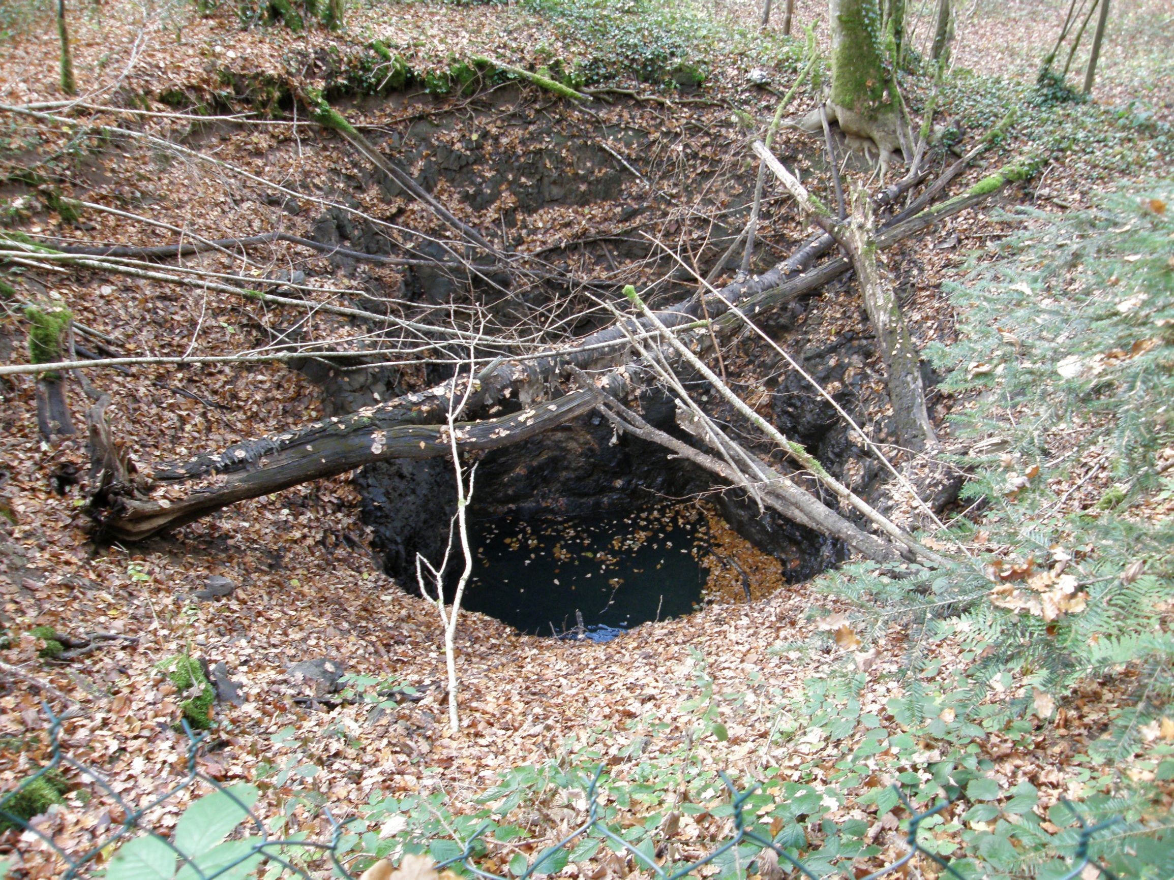

Le puits, départ des galeries est complétement noyé

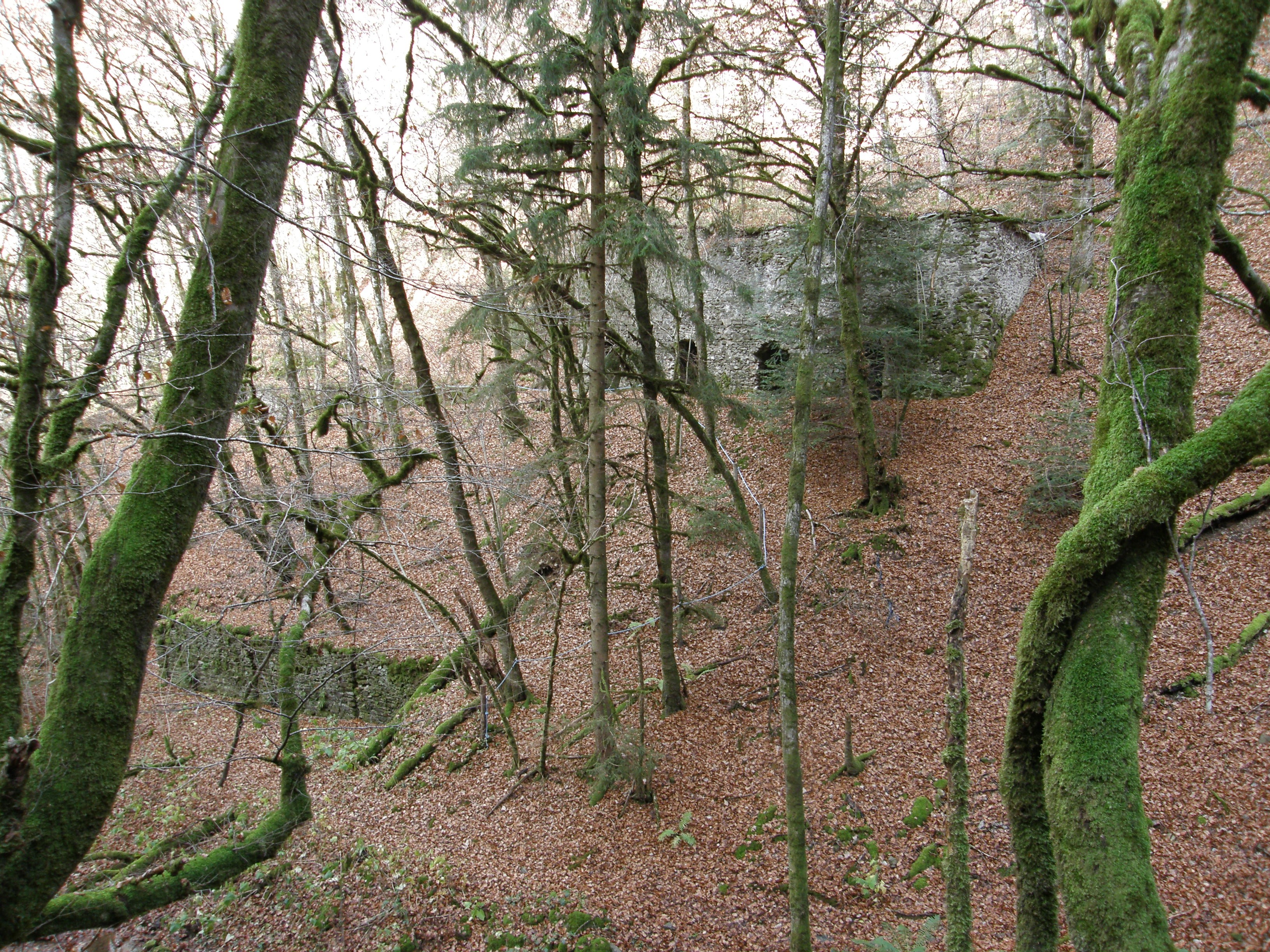

En descendant vers les ruines de la laverie.

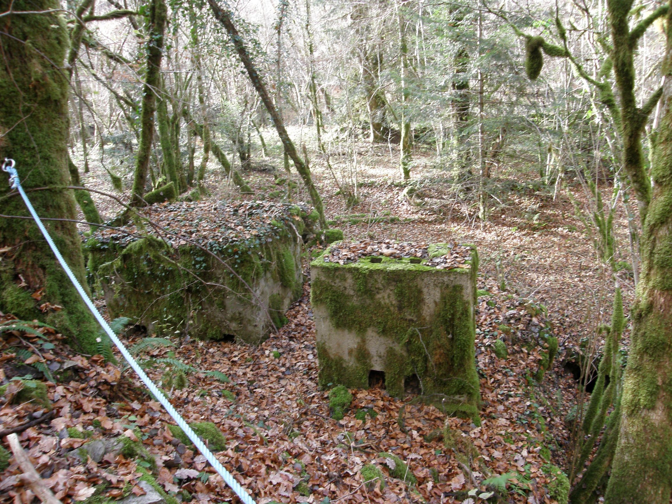

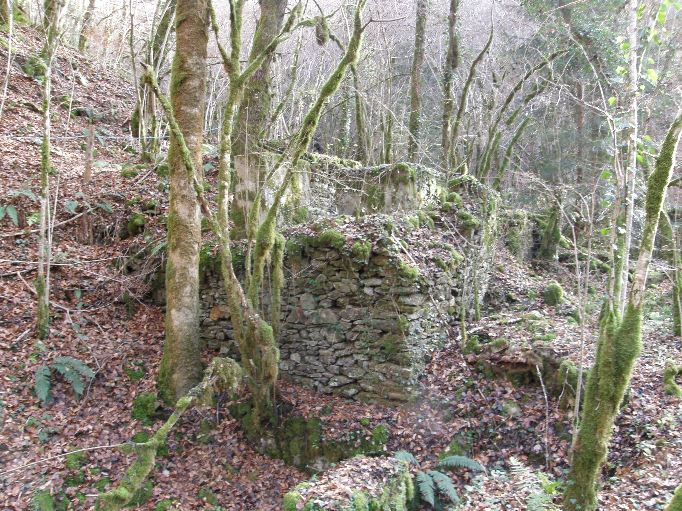

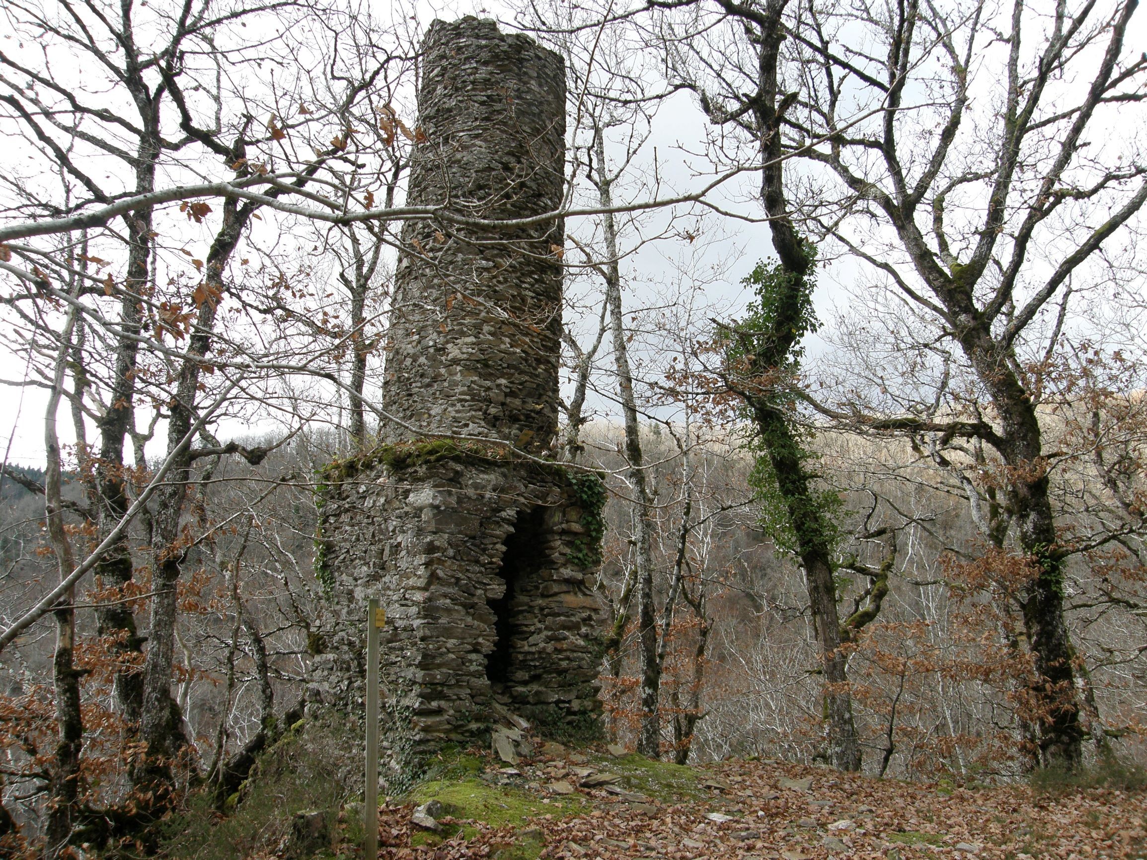

 avant d'arriver à la laverie, le seul bâtiment encore debout , les chambres à oxygène pour la ventilation des galeries .

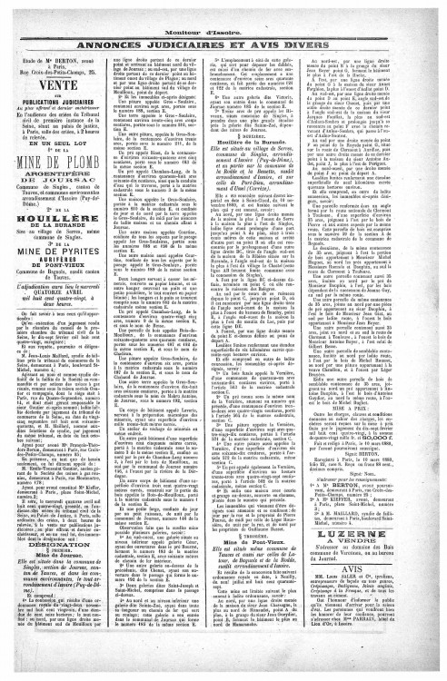

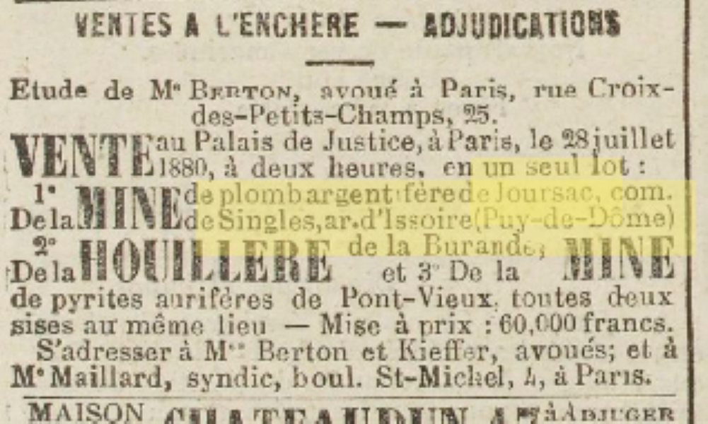

de mon coté, j'ai trouvé une description des établissements de la mine (en PJ).
Florent-Antoine.
Il y a 8 heures, Antoine92 a dit :
Florent-Antoine.
 :super:
Je n'avais pas poussé l'investigation jusque là , les n° des parcelles sont celles du cadastre Napoléonien, ce qui relance mon envie d'y aller fouiner à nouveau .

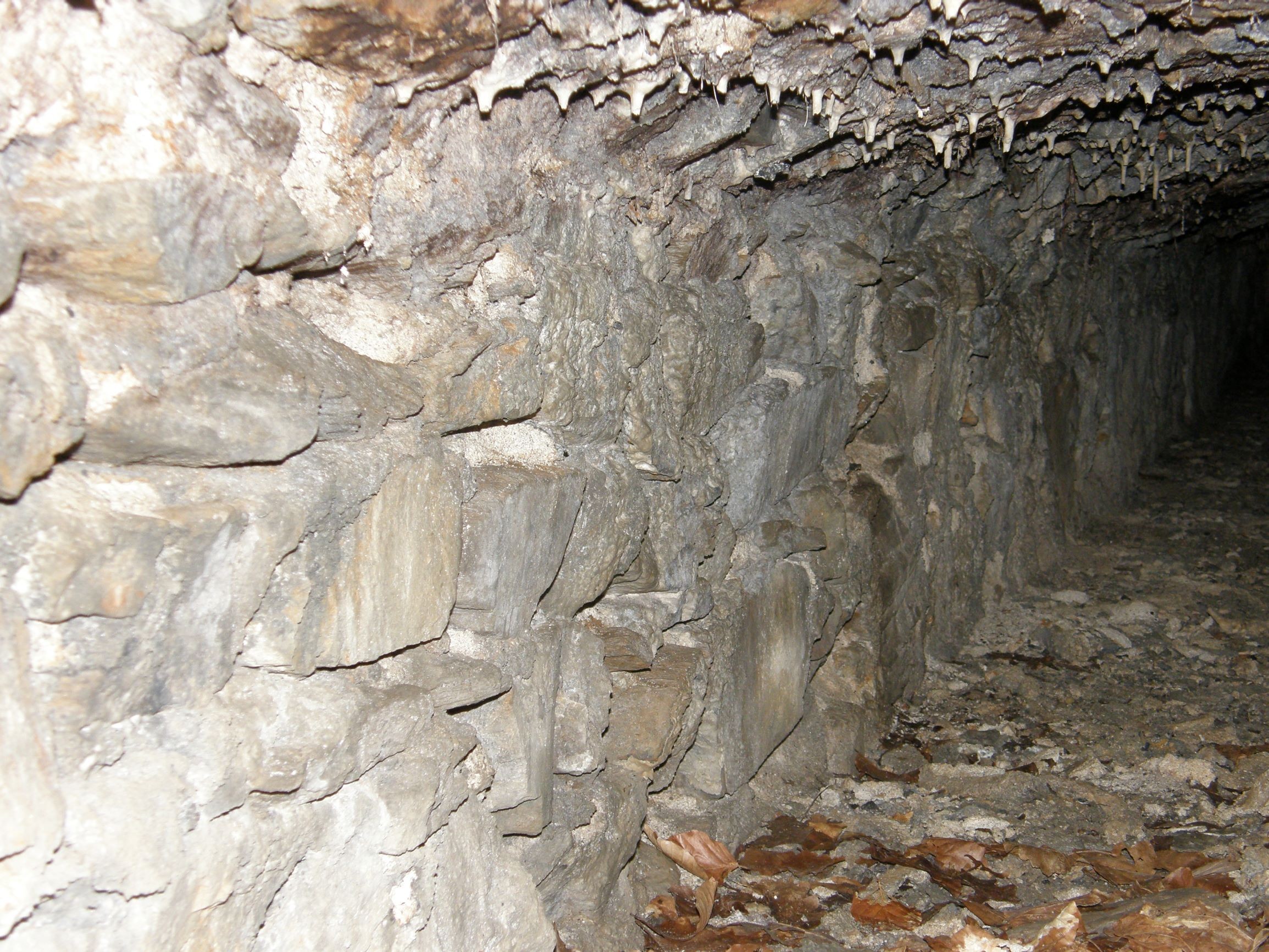

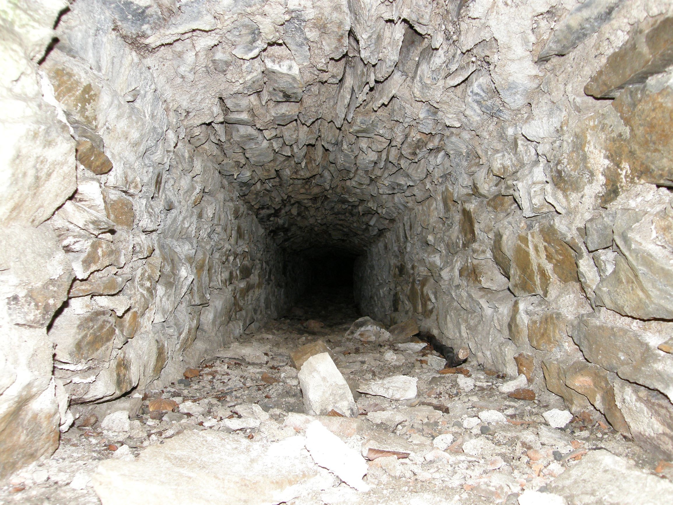

Concernant l'aération des galeries , les conduits sont réalisés en maçonnerie, un travail de Titan
Logiquement en les suivant on devrait arriver dans les galeries  ? avec quelques années de moins j'aurais peut être tenté l'aventure ! mais comme je suis toujours seul .
avis aux amateurs !
avis aux amateurs !
 aucun problème si l'acces se fait en galerie mais si le puits est plein , il y a peu de chances que les galeries soient accessibles !!

Pour essayé d'être clair, le puits avec les galeries se trouve à plus de 100m au dessus au dessus des conduits d'aérage (parfaitement secs) qui se trouvent dans le ravin ,il faut relire la note descriptive des travaux  sur Info Terre pour voir qu'il y a eu plusieurs galeries , il n'y a peut être aucune liaison entre les galeries de la partie haute et celles du ravin ? sans plan difficile de se prononcer!!

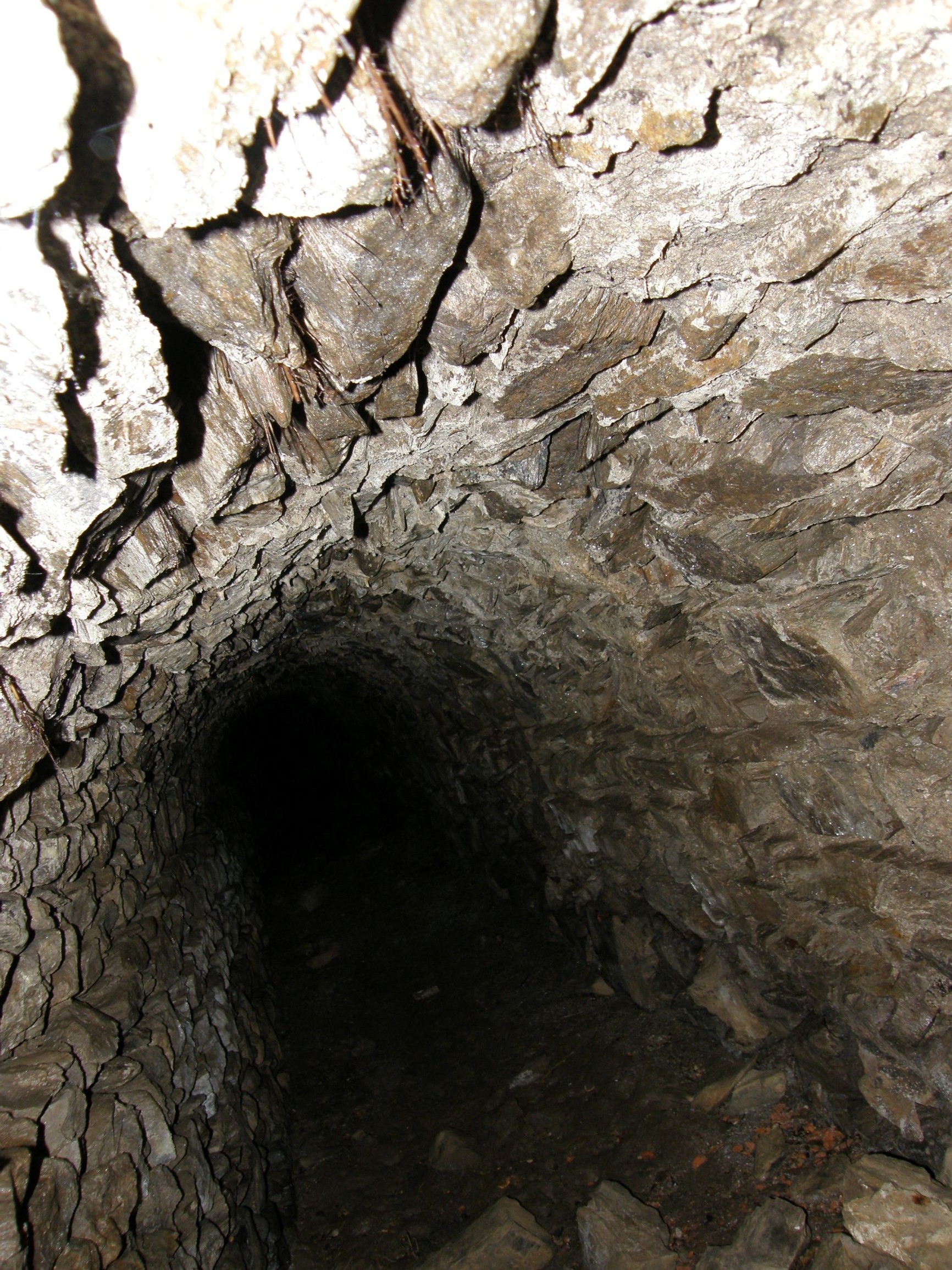

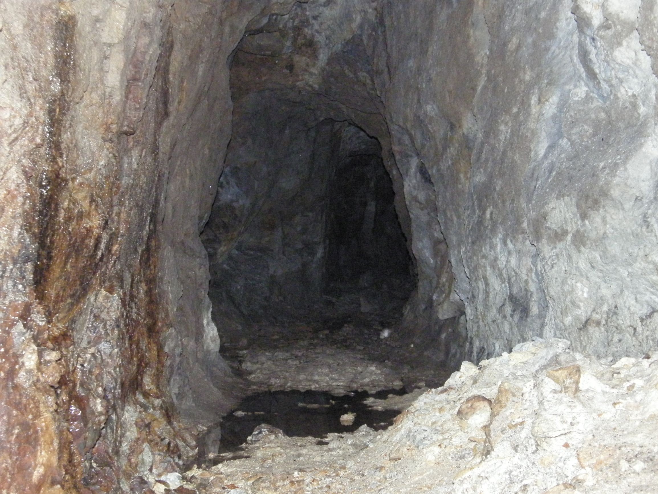

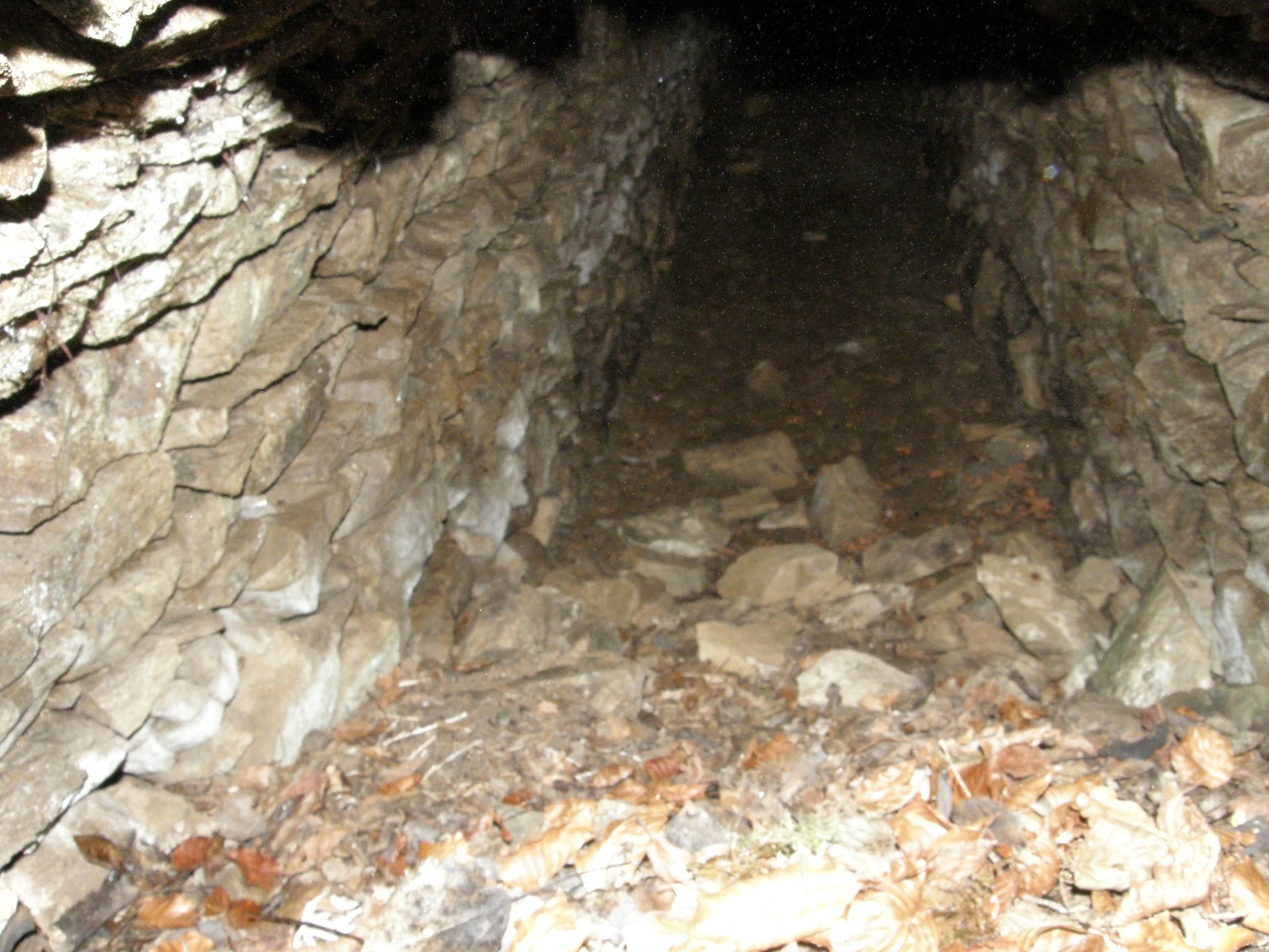

Ah non , ce ne sont pas des galeries mais conduits d'aération , section environ  0.50 à 0.60 m² en ne peut y accéder qu'en rampant .
Voici la photo d'une vraie galerie ou l'on tien debout( toujours à Joursac .)

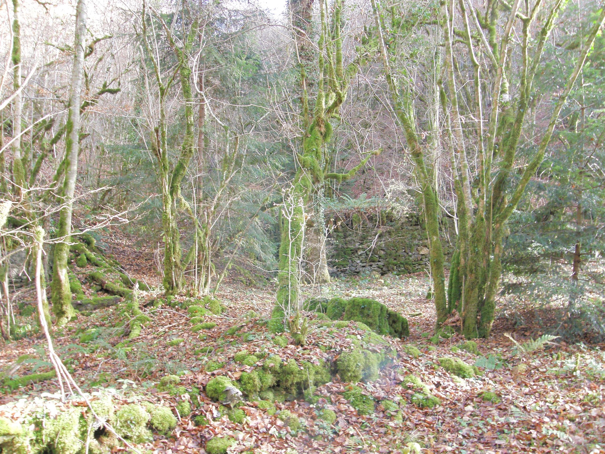

Il ne reste plus grand chose , difficile de s'imaginer ou était la laverie et la forge .
les ruines vont jusqu'à la Dordogne .
Merci pour ces nouvelles photos et explications, c'est clair pour moi.

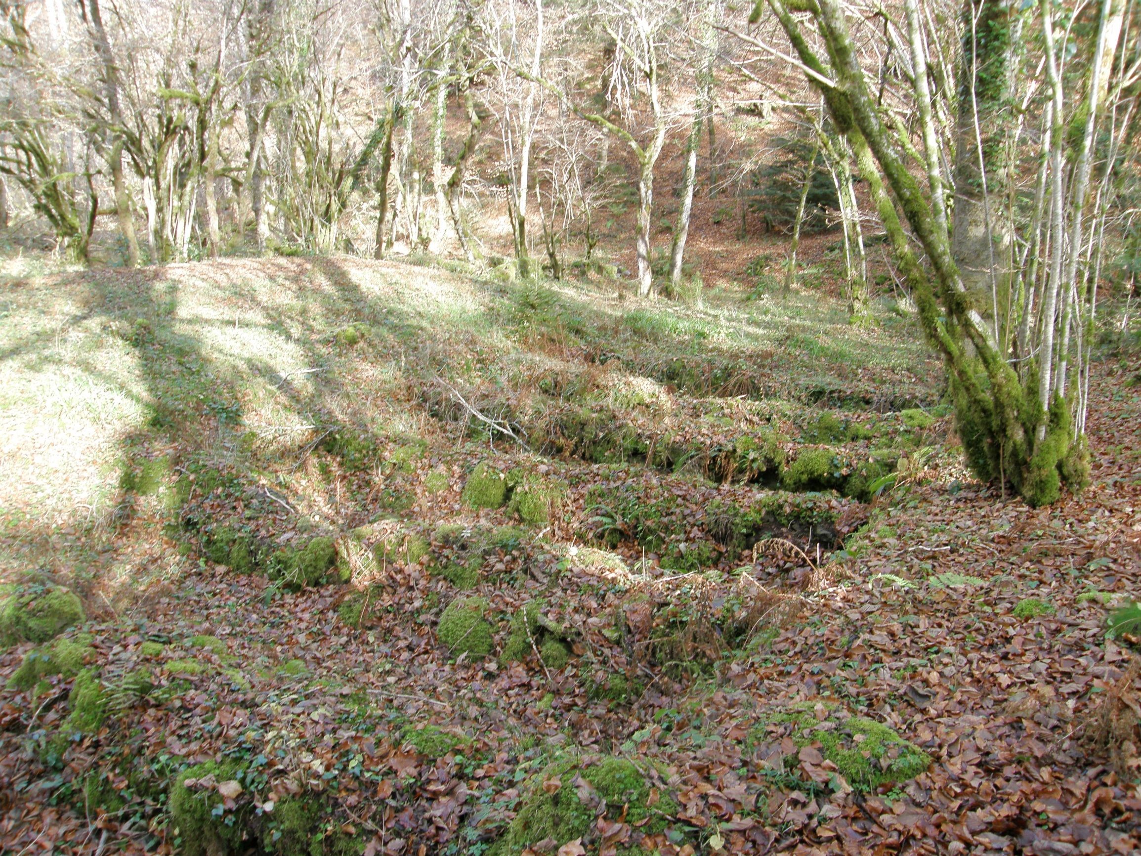

je suppose que la "forge" est le lieu où l'on "coule" le plomb séparé de sa gangue (?). Sur wikipédia on parle de "grillage".
La dernière photo ne serait-elle pas la "laverie" mentionnée, avec des bassins de décantation successifs ? (simple hypothèse... je n'y entends pas grand chose...)

Je ne vais pas m'aventurer à te donner une réponse , ne connaissant pas les méthodes de traitement du minerai à cette époque .
Autre orifice sous les ruines , pour quelle utilisation ??

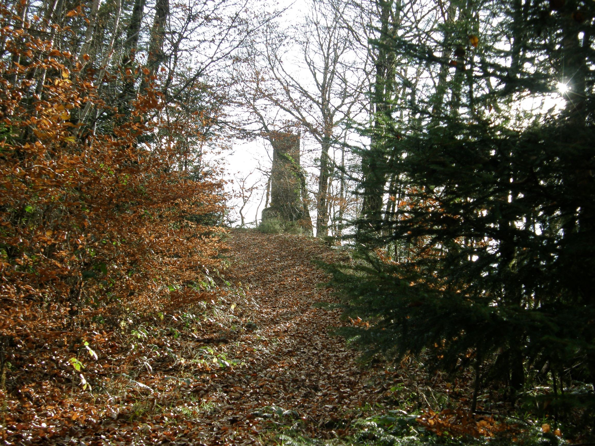

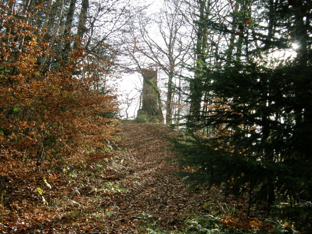

Remontée sur le plateau, pente assez abrupte  pour arriver vers la cheminée  d'aération.
Elle mériterait quelques travaux de renforcement ainsi que le conduit qui descend vers les chambres à oxygène , plusieurs tronçons se sont déjà effondrés dommage !!!

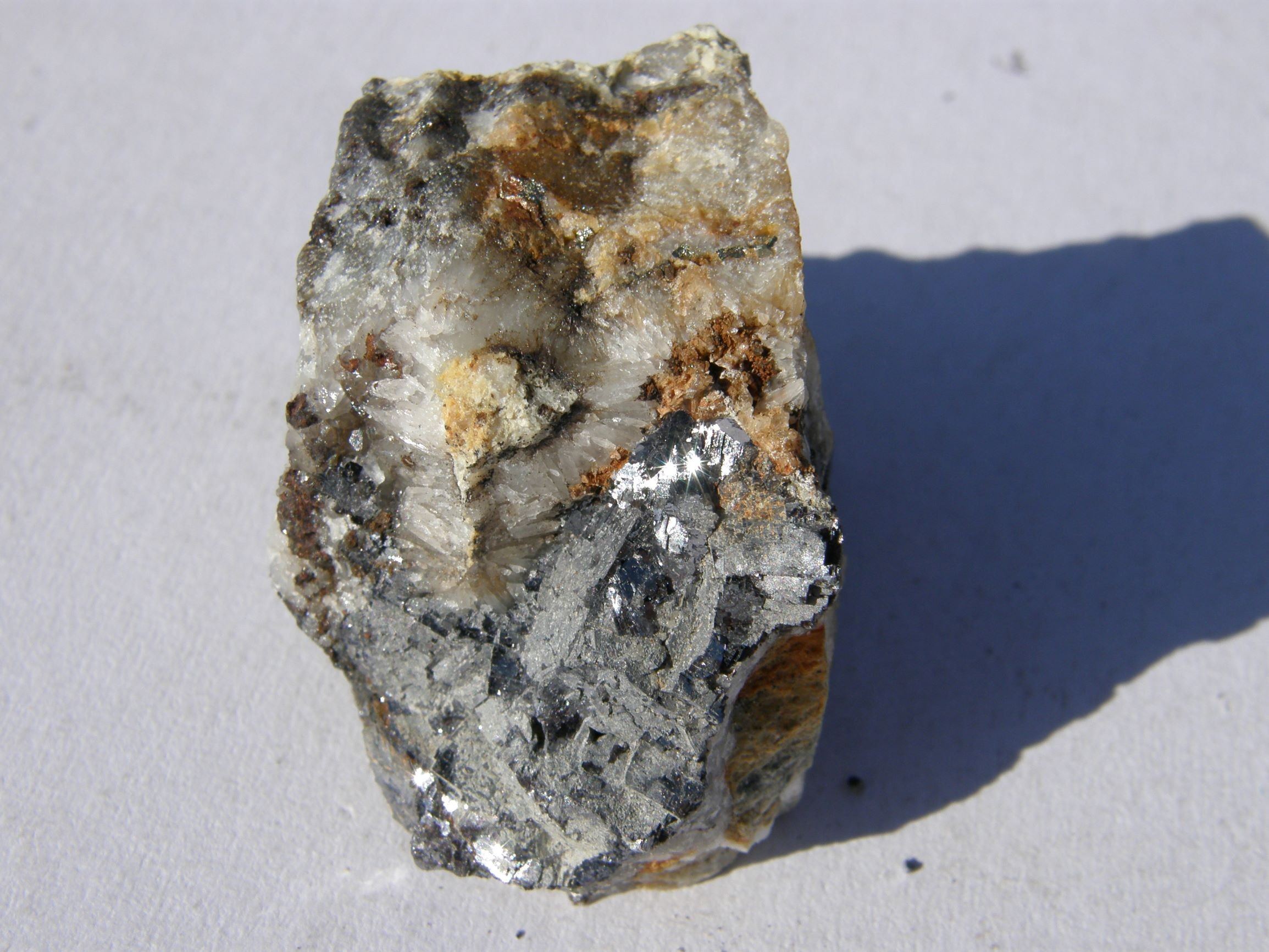

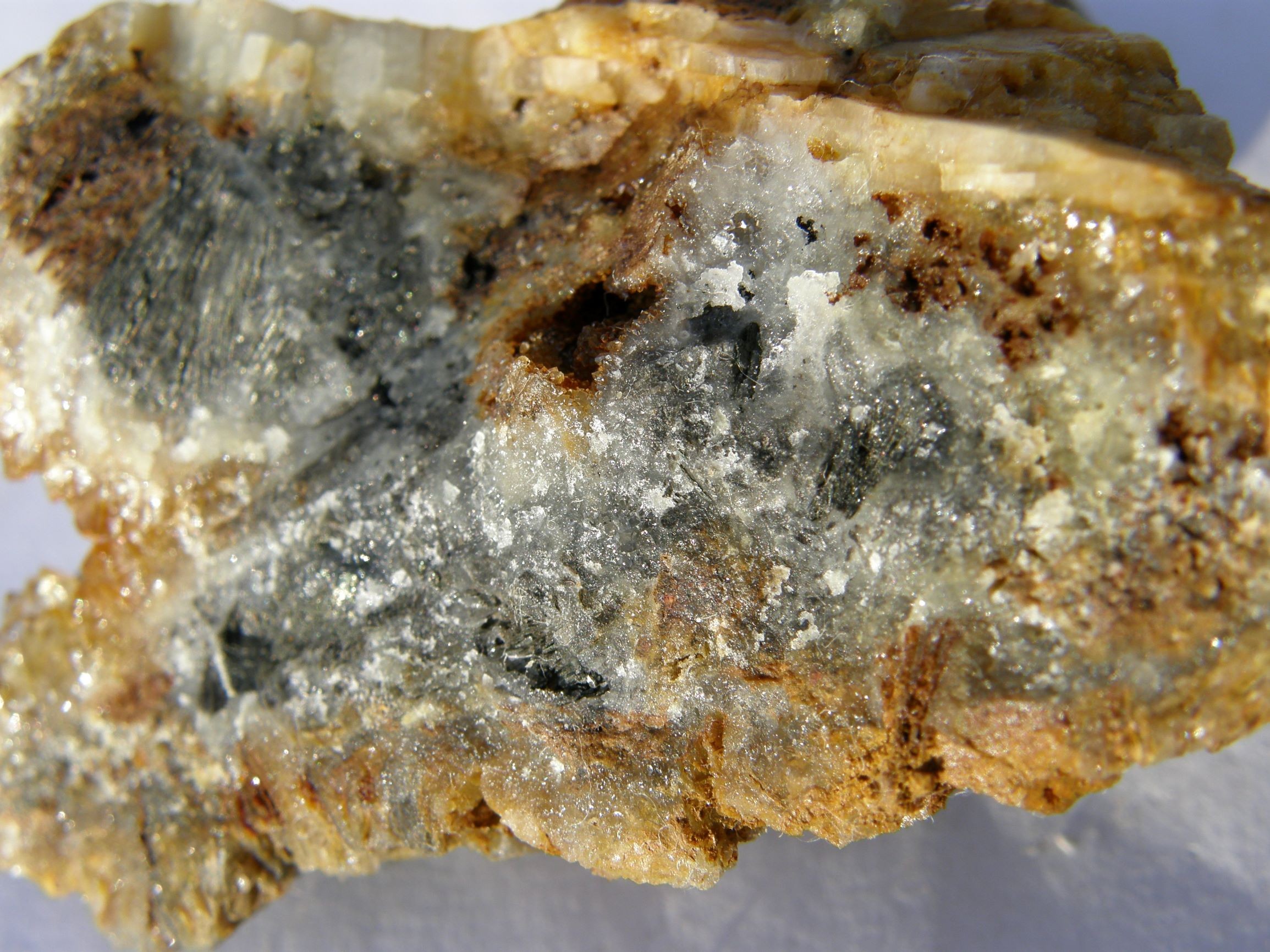

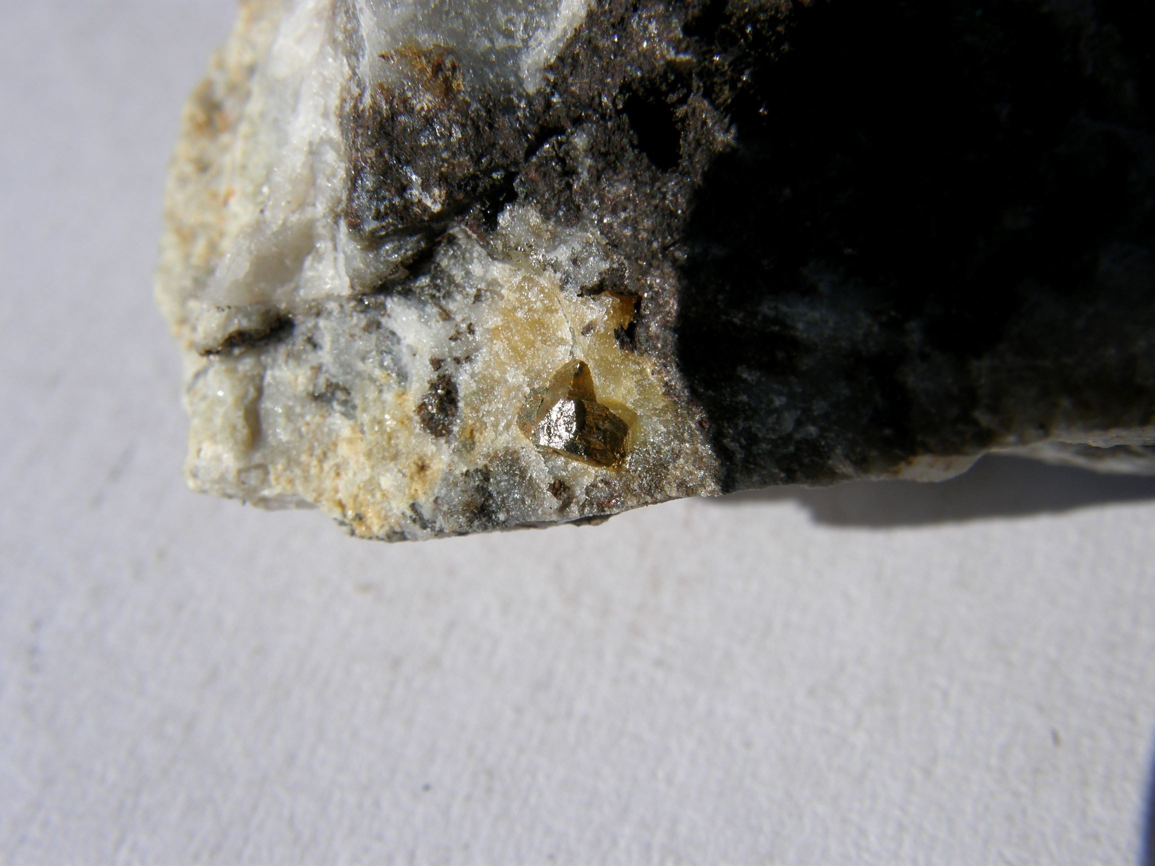

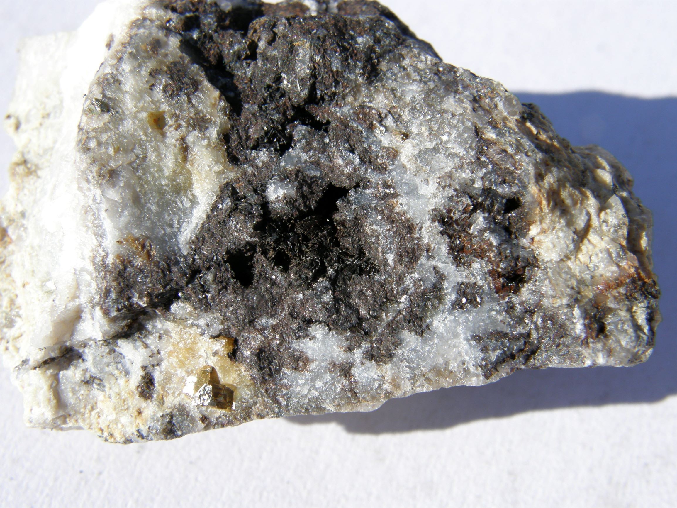

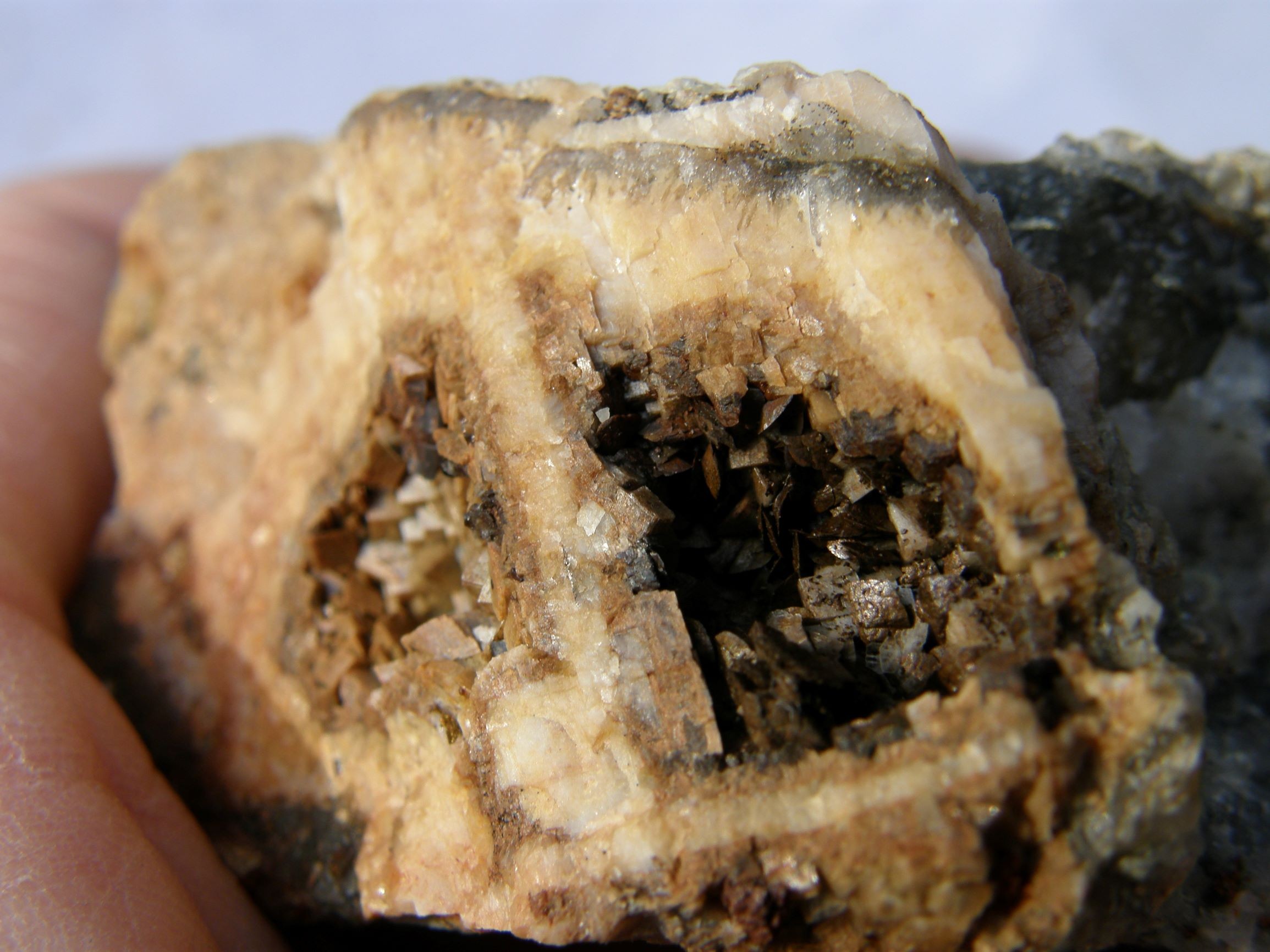

Quelques échantillons du site
Galène sur quartz
petit cristal de pyrite
dolomite (réagit lentement à l'acide clorhydrique)

Bonjour,  pour information il y a pas de chambre à oxygène, le bâtiment est un four (3 portes) de grillage du minerai, avec sa cheminée qui se trouve au dessus sur la colline, une galerie part du four pour aller rejoindre la cheminé.  Dans le four ont peut voir  sur les murs des traces de fusion (laitier).
