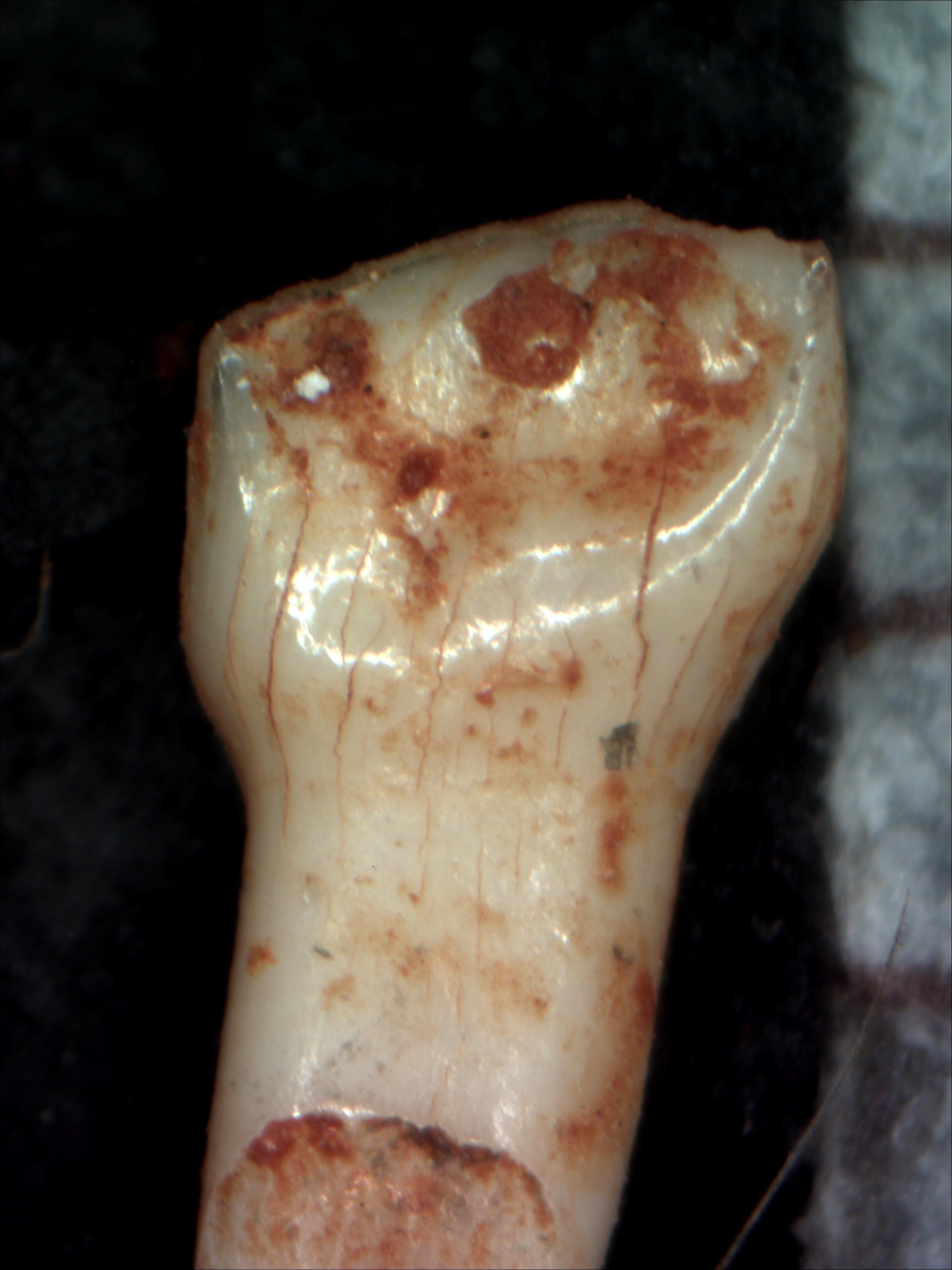

Le problème avec les incisives et les canines c'est qu'elles ne sont souvent pas aisément distinguable d'une espèce à l'autre (hormis sur des critères de taille, entre un petit animal et un gros animal).
Ce que je veux dire c'est qu'il est souvent bien impossible d'en dire quoi que ce soit, j'ai moi même été confronté à cette situation bien des fois dans la micro.
De plus encore une fois c'est un ensemble d'informations lié à un gisement avec sa stratigraphie qui permet d'en savoir un peu plus, sur des spécimens hors contexte c'est aventureux que de vouloir y mettre un nom.

oui je comprend la problématique, mais je ne cherche pas à savoir si c'est Maurice ou son frère,
mais si on est sur une famille de primate, un indice est la zone d'usure sur la face occlusale
ce qui montre une absence de forte proclivité, le tranchant sans cuspide la rapproche plus des incisives que d'une prémolaire, la structure de l'émaille … etc.
je pense peut-être à tord que l'anatomie comparée peut m'aidé,
l'idée de départ c'est que dans mes échantillons, les primates non pas de raison d'être absent, mais ils me sont discret, je ne comprend pas pourquoi!
tu dit avoir été confronté à cette situation, peux-tu me soumettre ses cas, c'est une problématique passionnante
et qui ne semble pas freiné tous les paléoanthropologues, qui parfois vont très loin sur des éléments fort subtile.
je ne donnerais sans doute pas d'avancé, mais je comprendrais mieux les limites du sujet.

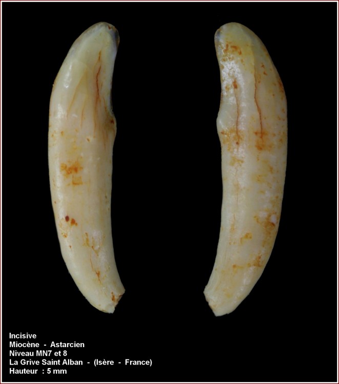

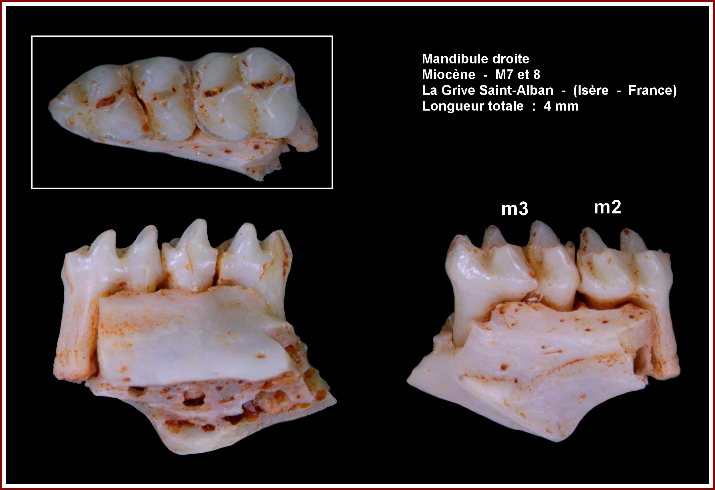

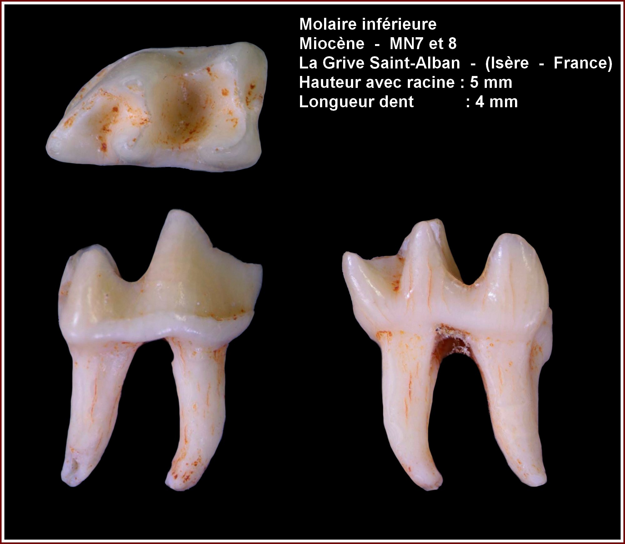

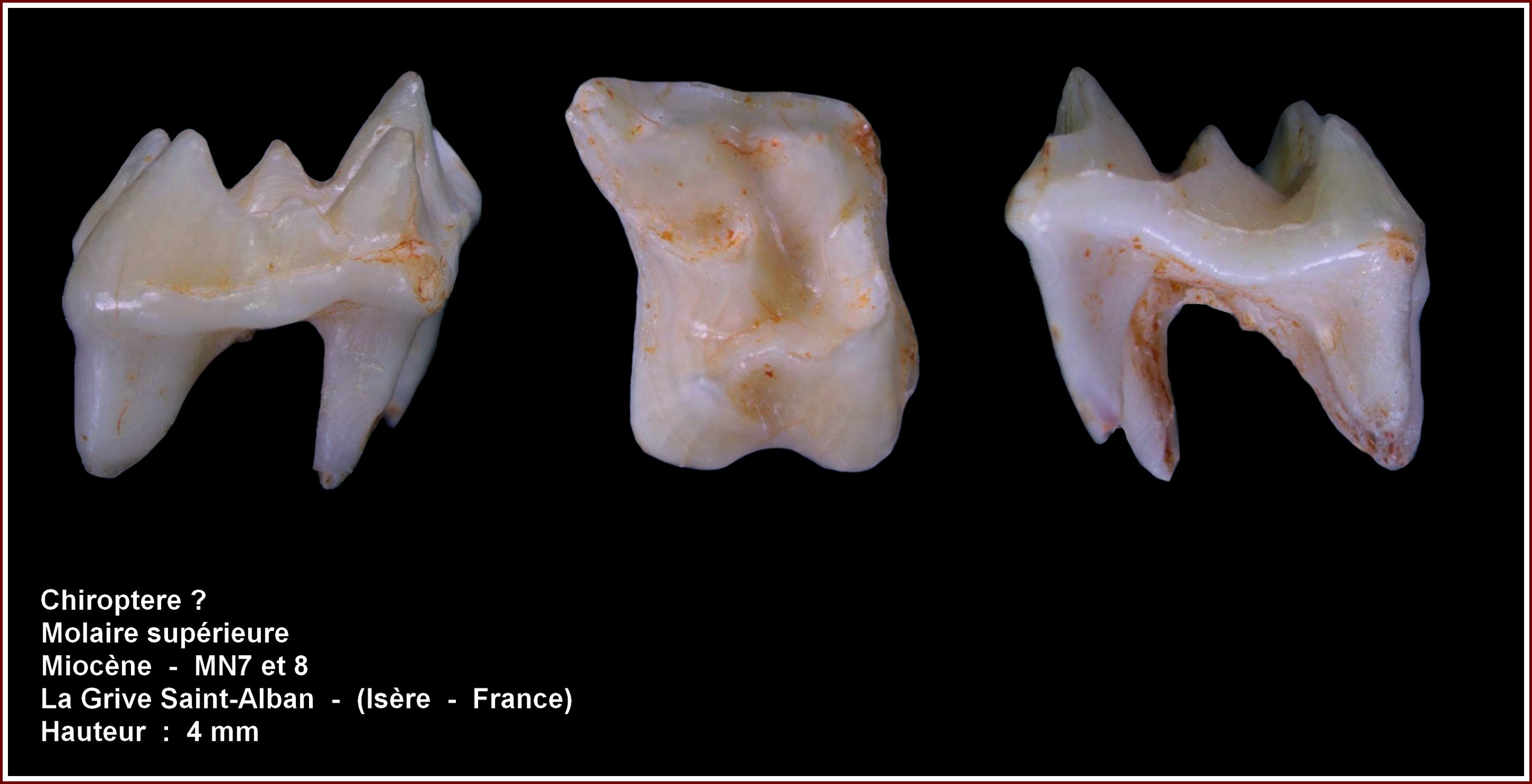

Pour illustrer mes propos, voici quelques dents en vrac du gisement de la Grive saint Alban (Isère)
Il s'agit de deux lots échangés à plusieurs années d'écarts, ces derniers présentent une forte ressemblance tant par la quantité que par la qualité et la diversité des éléments
Le site à été bien étudié par le Muséum de Lyon proche de ce gisement et les listes fournies à partir des publications sont très complètes
Autre point la présence de maxillaire et mandibule assez complète permettant de faire des comparaisons plus facilement
Voir sur mon site la partie consacrée à ce gisement
http://vertebresfossiles.free.fr/sites/la_grive_st_alban.html
 pour la molaire de chiroptère je suis provisoirement septique.
 mais elle a une bonne tête de M1 supérieur droite,
 avec sa forme quadrangulaire.

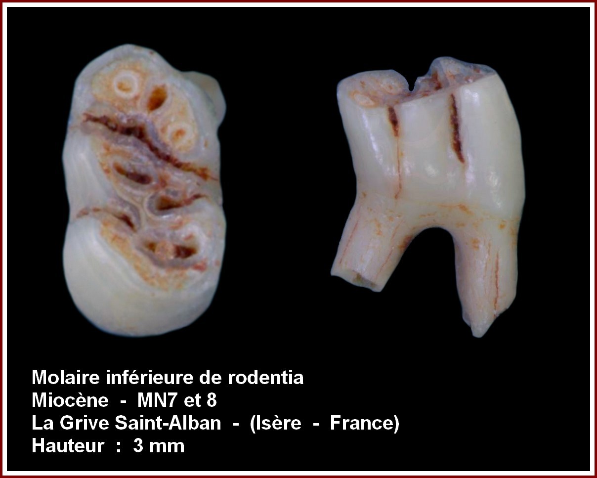

 pour la photo 4 je verrais bien un artiodactyle,
la 2 ressemble à une dent de lait.

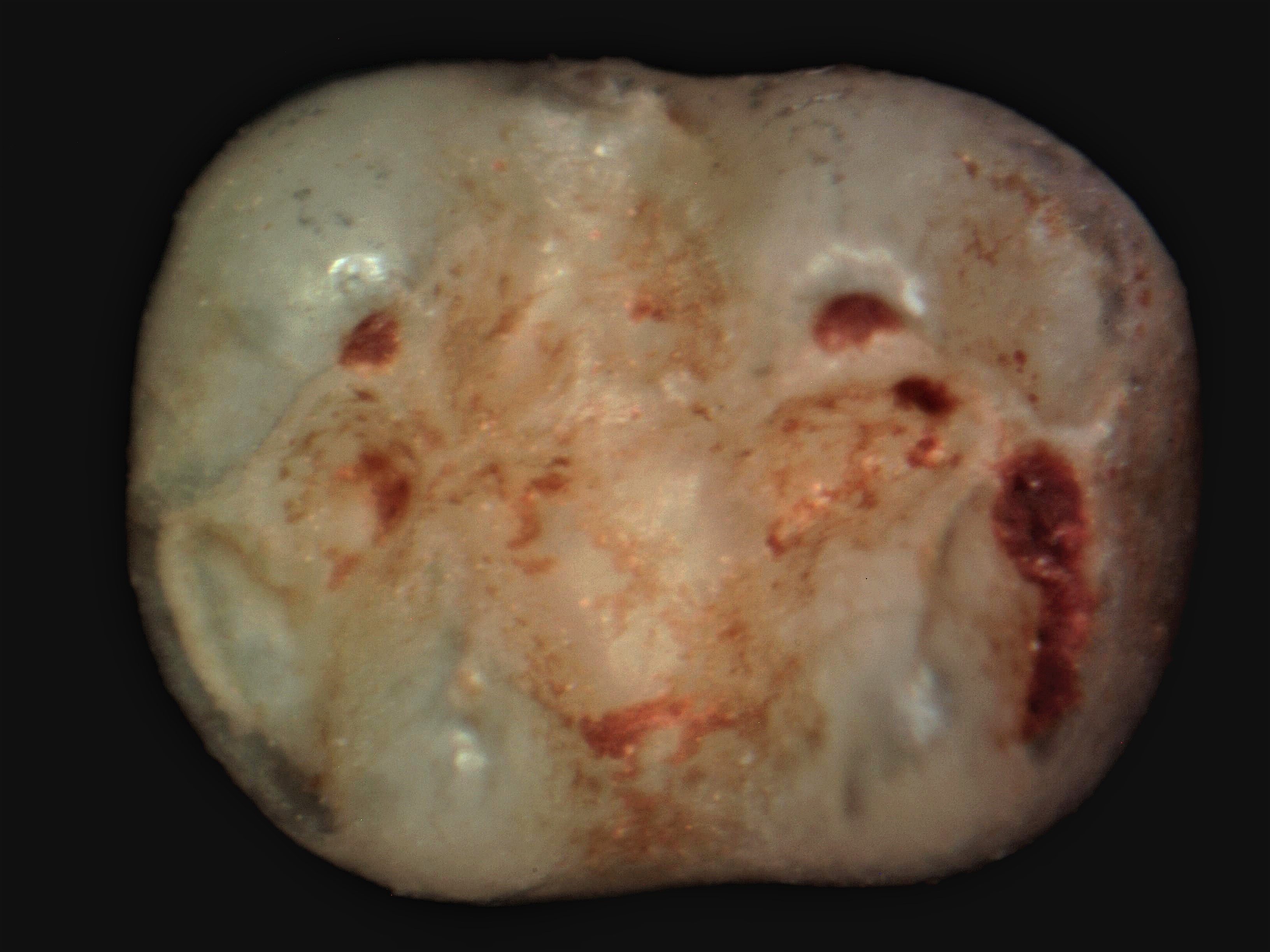

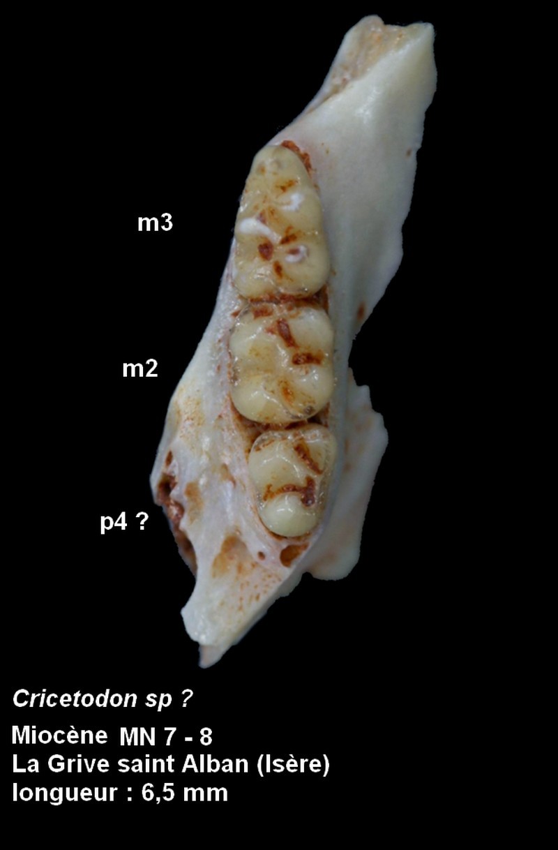

tant qu'on y est sur ta photo 2 la vue racinaire est prise après basculement vestibulolinguale, ou mésiodistale.
Merci par avance.
Comparer des faunes de l'éocène avec du miocène c'est trop différent, pour plusieurs raisons (environnement, climat, évolution des faunes entre l'éocène et le Miocène, migrations des faunes durant l'Oligocène vers l'Europe)
Avec Sansan on est beaucoup plus proche des faunes de La Grive st Alban
Il faudrait que tu arrive à identifier une période pour ton ensemble de fossiles sinon c'est difficile de chercher des réponses, la stratigraphie est la base de l'identification de ces faunes
En ce qui concerne la dent je ne saurais pas te le dire

C'est le même individu, mais je concède que la photo de la face occlusale n'est pas très parlante
