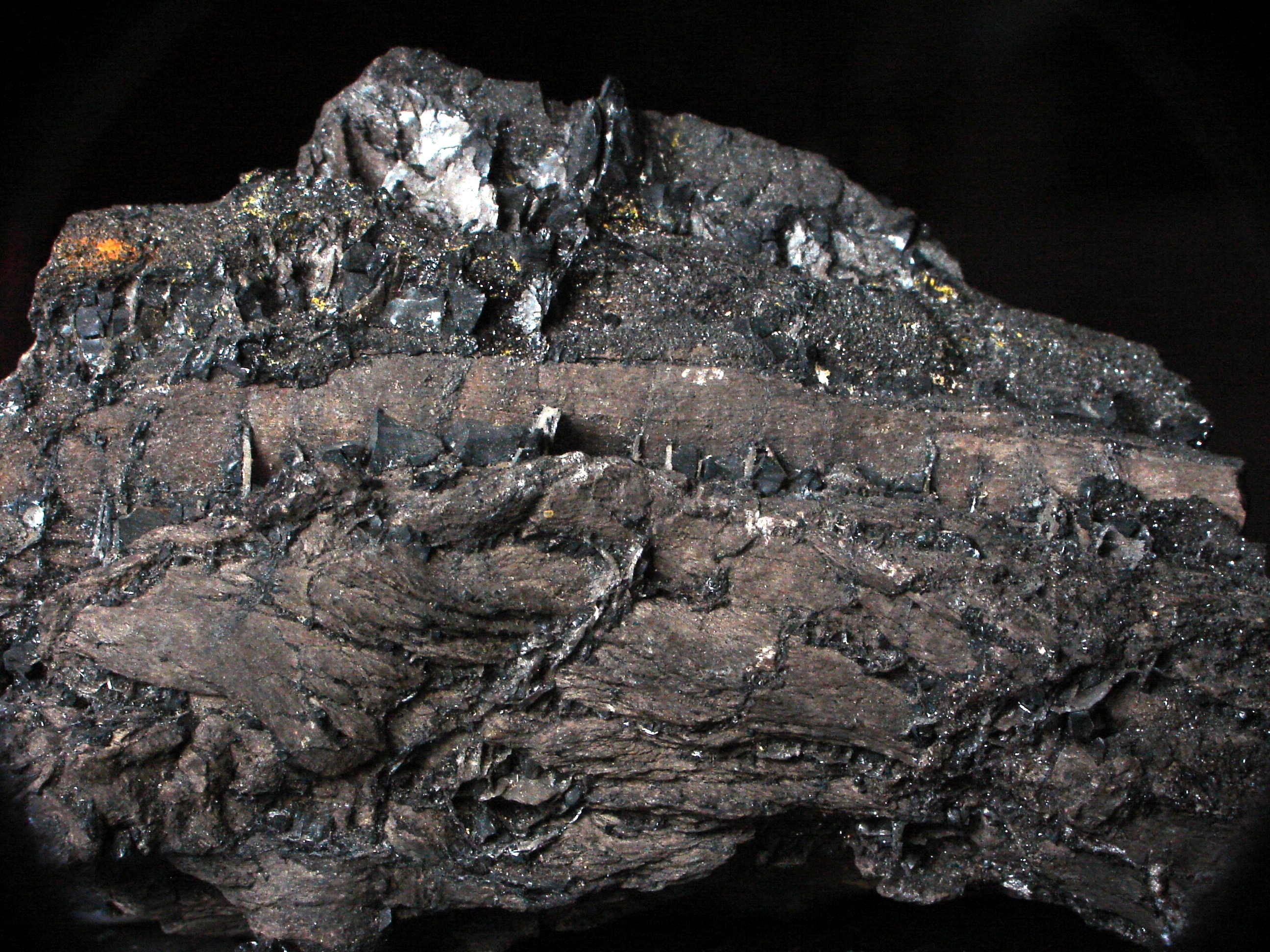

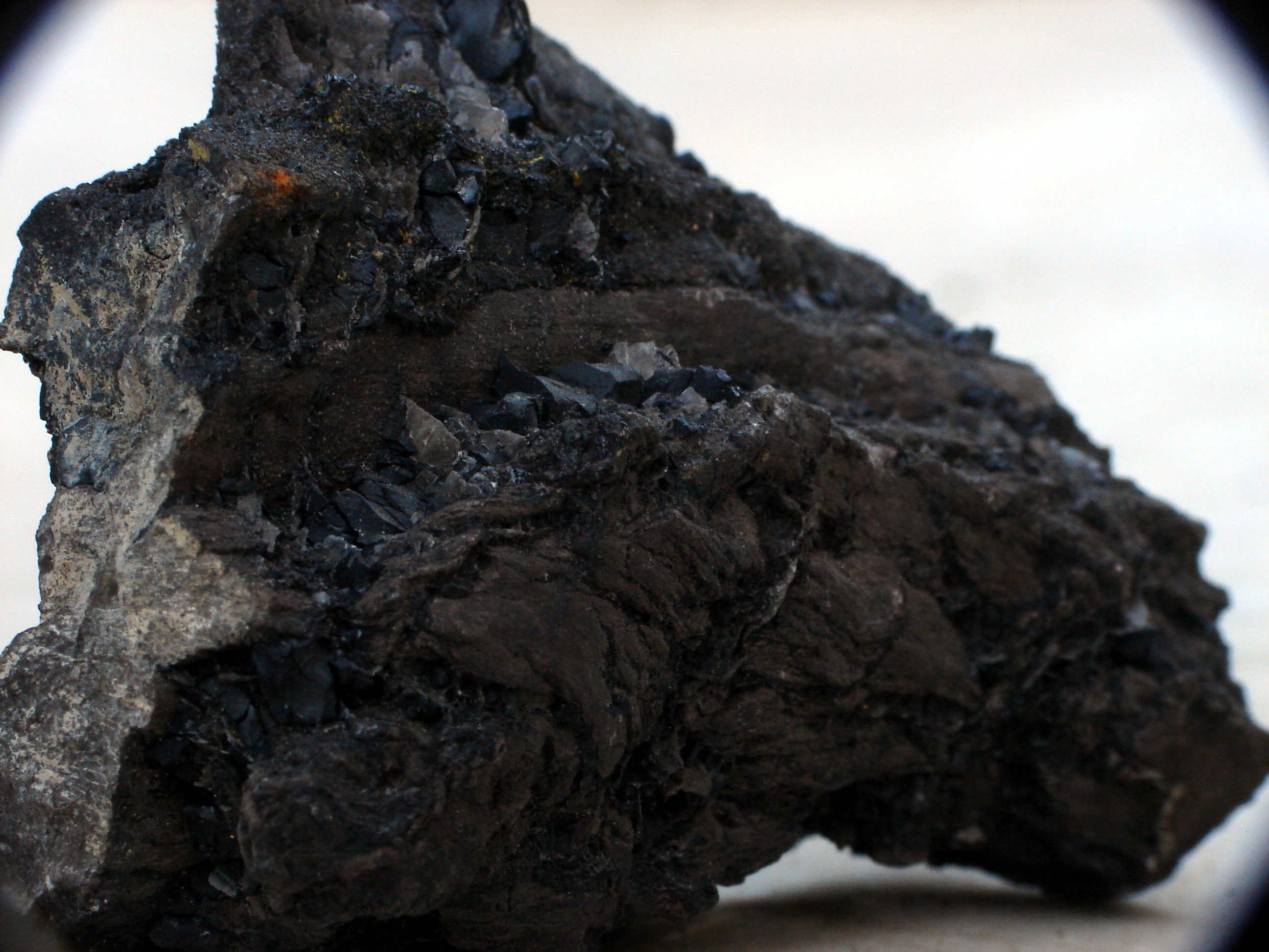

Bonsoir,
Je suis désolé de m'incruster comme ça,
Est-ce que ce bout de bois (si c'en est un) vous semble avoir un quelconque intérêt ?
Il y a peut-être déjà un post dédié au charbon de bois, je n'ai pas trouvé mais je n'ai pas beaucoup cherché :rougir:.
Environ 15 cm de long et je ne sais pas où il a été trouvé. Très fragile, je perds des petits bouts à chaque fois que je le manipule.

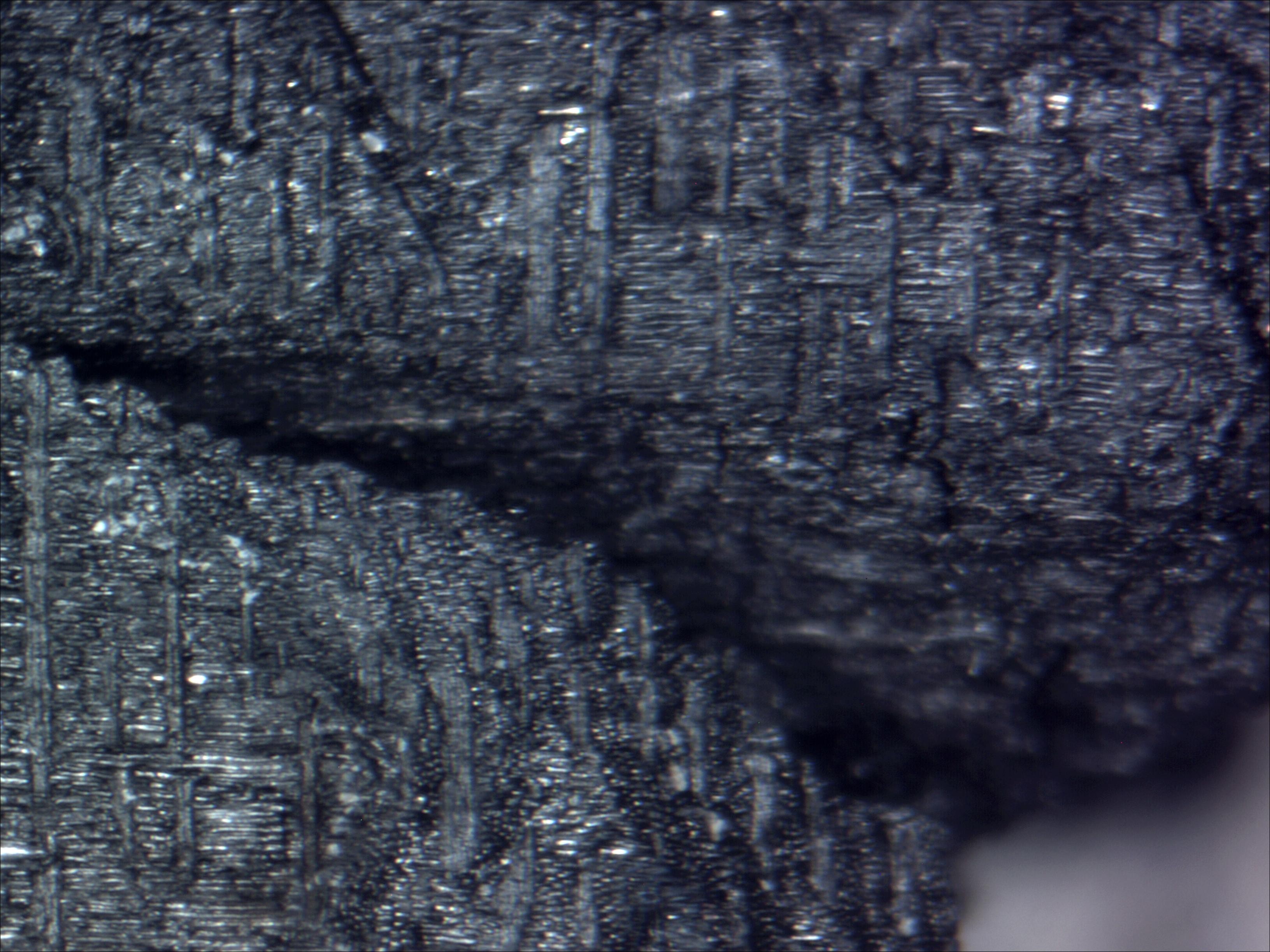

Bonjour
"un quelconque intérêt" oui c'est toujours le cas,
une prise de vue plus détaillé des structures est nécessaire, si tu souhaite une approche de détermination.
ça reste compliqué à obtenir, je suis bien placé pour le dire.
