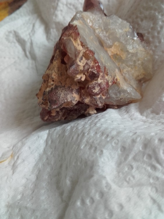

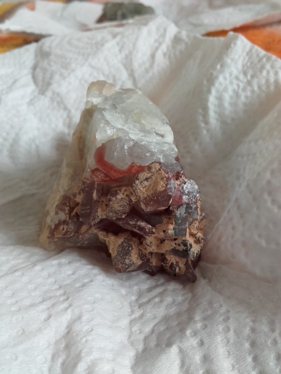

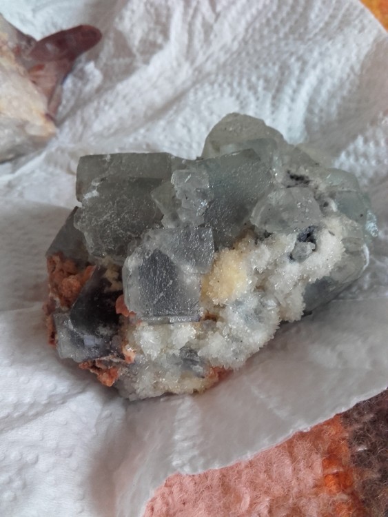

Bonjour à tous, je suis en possession d'une pièce de quartz rouge dont certains cristaux sont recouverts voir encroûtés d'une sorte d'argile, ainsi que de cristaux de fluorite qui semblent êtres encrassés et sont donc ternes... Une aide pour les nettoyer serait la bienvenue;)
Comme largement dit et redit le nettoyage est une opération qui consiste à enlever "quelque chose" (généralement une autre espèce minérale) que l'on considère comme étant de la saleté et recouvrant le minéral que l'on veut nettoyer. Ce n'est donc pas un procédé qui consiste à modifier un état de surface et rendre "brillant" un minéral qui ne l'est pas. Ce qui semble être le cas de ta fluorite qui semble très corrodée. De ce que l'on peut voir de tes photos, il ne semble pas qu'il y ait "quelque chose" (argile, oxydes de fer ou de Mn, etc) à enlever. Peut être un brossage modéré sous l'eau ou au "pistolet"(voir dans les sujet épinglés)  pourrait apporter un (très) léger plus.
Pour bien comprendre cette histoire entre "état de surface" et "nettoyage" tu peux regarder là : http://danielgol.com/fiche_tech.php?fiche=eclat#fiche
Pour le quartz hématoïde, il est fréquent que ce type de croûte rosée soit de  l'argiles silicifiée. Pas grand chose à faire dans ce cas là. Fais quand même un test avec un acide pour vérifier quand même que ce n'est pas de la calcite. Pour cela soit mettre quelques gouttes d'acide sur l'encroutement (n'importe lequel mais l'acide chlorhydrique est le plus facile à se procurer) soit immerger complètement l'échantillon. Si rien ne se passe inutile d'insister. Si au contraire il y a un bouillonnement, laisser l'acide agir jusqu'à la fin du bouillonnement et bien rincer par la suite.
Voilà !
:sourire:
Merci pour ta réponse, j'ai finalement réussi à enlever une bonne partie de cette argile à l'aide tout d'abord d'une brosse à dents et d'eau additionnée de liquide vaisselle, puis d'un bain dans l'eau oxygénée et d'un grattage au cure-dent:sourire:
Salut tu ne pourras pas plus nettoyer ta fluorine car comme te l'a dit monsieur Daniel Gol c'est sa surface qui est altérée. Néanmoins pour atténué cet effet et la rendre plus brillante tu peux lui passer de l'huile de paraffine. Les puristes considèrent cela comme tricher, mais le produit part si on trempe la pièce dans de l'eau et du liquide vaisselle
