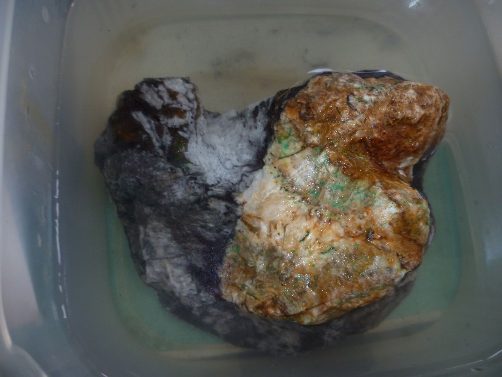

Bonjour, je viens d'avoir un gros soucis, j'ai mis à nettoyer des pièces de fluorine à la dithionite de sodium, je l'ai fait déjà plusieurs fois sans soucis , et là ce matin, je les ai misent au bain hier en debut d'aprem , j'ai toutes les pierres qui sont en noir et blanc , les fluos sont nickels ,quelqu'un a une idées du problème ?
je rajouterais d'autres photos des degats ce soir.
Après réflexion sur les hypothèse fort probable , de Chantal et toi 1GM   et vue que sur les parties immergées  la malachite est toute diluée , c'est fort probable ,j'avais pas pensé a regarder le tableau de Daniel !
du coup les supports sont un peu moins esthétique ,mais heureusement ça m'a pas flingué les fluorines .
merci a tous les deux j'aurais dut réfléchir un peu plus  avant
Pas grand chose à rajouter si ce n'est: bien faire attention aux secondaires qui contiennent du Cu, du Pb ou du Zn (azurite, malachite, cérusite, aurichalcite, adamite etc...), la plupart de supporte pas le dithio, d'ailleurs ils ne supportent rien !! Des pistes sont cependant en cours ....
