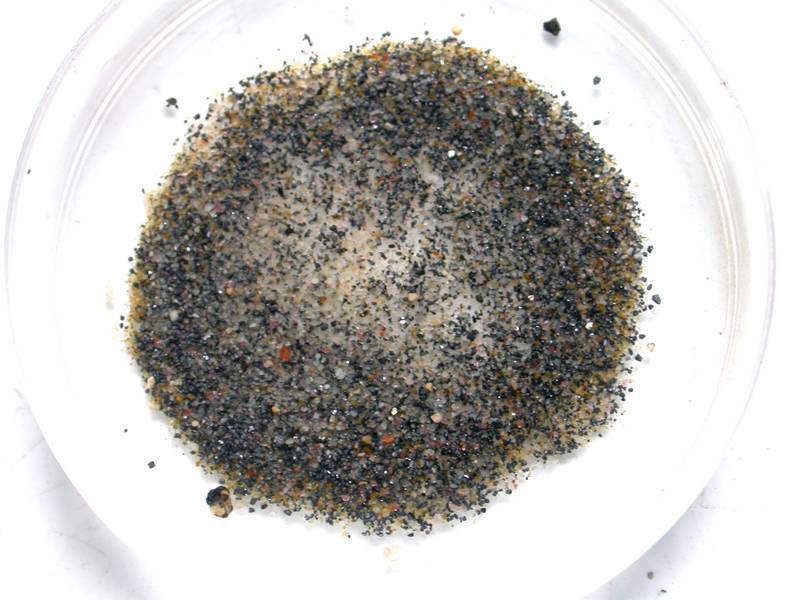

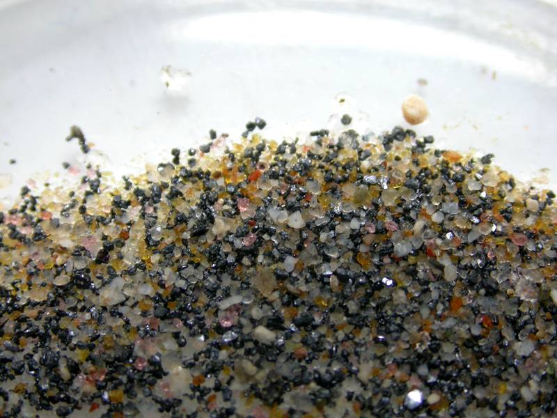

Hier après-midi, comme j'avais un peu de temps libre à mon boulot, je me suis remis à la batée que j'avais laissée un peu tomber... J'ai donc fais un petit test dans le ruisseau qui passe juste devant mon bureau (l'Ecotay à Marlhes - 42) et j'ai eu la surprise d'obtenir un fond de batée intéressant avec quelques zircons certes très petits (le plus gros est un zircon rose de 1mm!) mais de couleurs sympas! Cela dit, comme c'était juste un coup d'essai, j'ai seulement prélevé la partie affleurante du placer mais peut-être qu'en creusant directement vers le bed-rock on trouverait des pierres plus grosses... A suivre!
Les sables lourds en question:
On voit bien la charge en magnétite et on distingue à l'oeil nu les différentes couleurs des zircons...

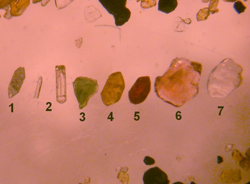

Je me suis ensuite amusé à trier à la bino les différents minéraux présents dans mon sable:
La photo n'est pas terrible, normalement les couleurs sont plus vives!
1 - Corindon?
2 - ???
3 - Zircon vert?
4 - Zircon jaune
5 - Zircon rouge
6 - Zircon rose
7 - Zircon incolore
(ordre croissant de rareté des couleurs de zircon: vert < rouge < rose < jaune < incolore)
Pourriez-vous confirmer mes identifications et lever mes doutes?

Sympa tes photos. Pas mal prises. Pour une identification, je reste assez prudent pour parler de zircons multicolores( verts, rouges en particulier ). Ce que j'ai pu observer de mes recherches d'or en regardant les fonds de batées...
Le zircon me parait plus facile à repérer cristallisé... et je l'ai souvent vu rose transparent dans les Pyrénées Atlantiques, jaune voure orange à rougeâtre dans le Puy de Dome.
Ce qui est vert peut être olivine ou épidote ou morceau de verre...
Blanc transparent, ce peut être un quartz, simplement, un éclat là aussi...
Je ne veux pas gacher ta joie... je ne fais que des suppositions. Pour tout dire, il faut constituer un bon fond de batée... bien lourds en épurant le quartz... après seulement certains doutes se lèvent, à la lumière du Devismes sur les minéraux d'alluvions...
Amitiés. Eric
Merci à tous pour vos avis et vos conseils! Je reconnais que mon fond de batée n'est pas nickel et qu'il reste encore pas mal de quartz malheureusement... Je suis sûr de moi en ce qui concerne les zircons jaunes et rouges car j'ai trouvé plusieurs formes cristallisées bien typiques à la bino mais c'est vrai que je me suis un peu emballé à propos des zircons incolores! :coucou!:
Pour ce qui des "zircons roses", ils apparaissent au même endroit que les autres dans la queue de batée mais je reconnais qu'ils sont assez louches! Pour information, le bassin versant de ce ruisseau est 100% granitique (granite du Velay).
Voilà, voilà... Si vous avez d'autres avis je suis bien sûr preneur, notamment en ce qui concerne le minéral n°2!

Après un examen plus approfondi de mon fond de batée à la bino ce week-end, il ne fait plus de doute maintenant que mes soi-disant "zircons roses" sont en fait des grenats! Je me demande bien pourquoi j'y ai pas pensé avant mais ça m'apprendra à affirmer quelque chose sans être sûr de moi... :siffler:
Du coup, je suis toujours dans le flou total concernant le minéral n°2... Est-il possible de lui donner un nom? ;)

Ton 2, je pense à une forme de zircon que je connais très bien sur le Gave de Pau dans le 64...

salut,
as-tu des pierres bleues et incolores en altenances, plus ou moins soutenues ou incolores? (en lamelles souvent)
celà me fait penser à du disthène .
tu as essayé de passer un aimant dedans?
c'est assez facile d'enlever une partie.
a+
1 zircon
entre le 1 et le 2 > xénotime
2 quartz
3 olivine
4 je sais mais j'ai oublie le nom ! (l'age sans doute ) .. et ça vient pas ! et pourtant j'en trouve aussi !
5 je sais pas
6grenat
7 minéral transparent sans formes cristallines > = je sais pas !
Serge

Prière de ne pas donner d'informations douteuses. Il sera plus facile ainsi de s'y retrouver.
Le xénotime est possible, mais incertain.
Le 2 n'est certainement pas du quartz !!!! Il peut s'agir d'apatite.
Le 3 n'est pas une olivine. Peut-être s'agit-il de chromdiopside.
Les 4 et 5 sont probablement des zircons.
Le 6 est effectivement un grenat.
Le 1 et le 7 restent à identifier.
