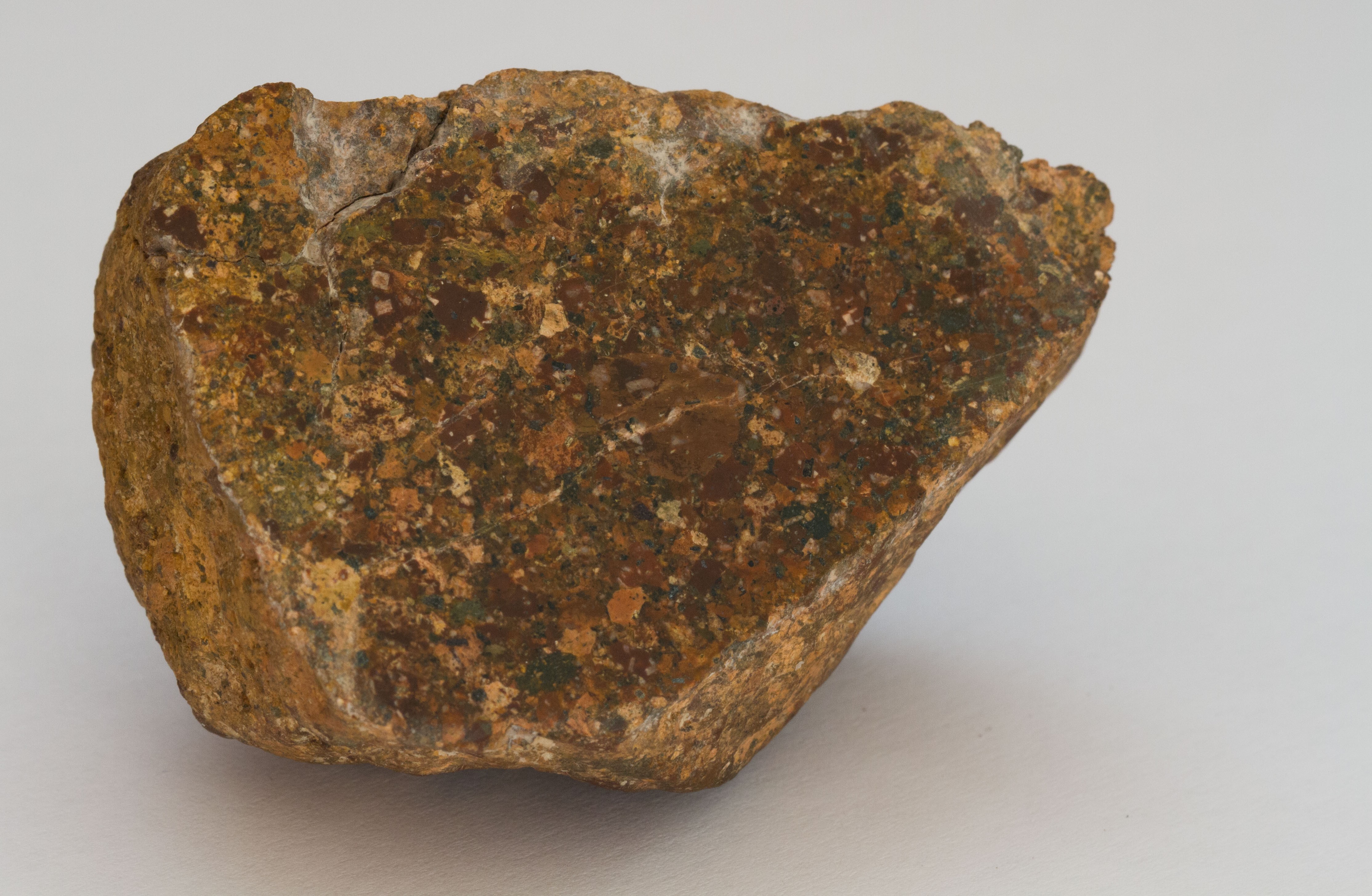

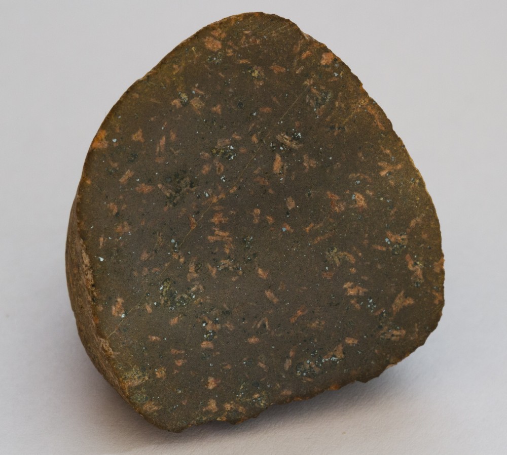

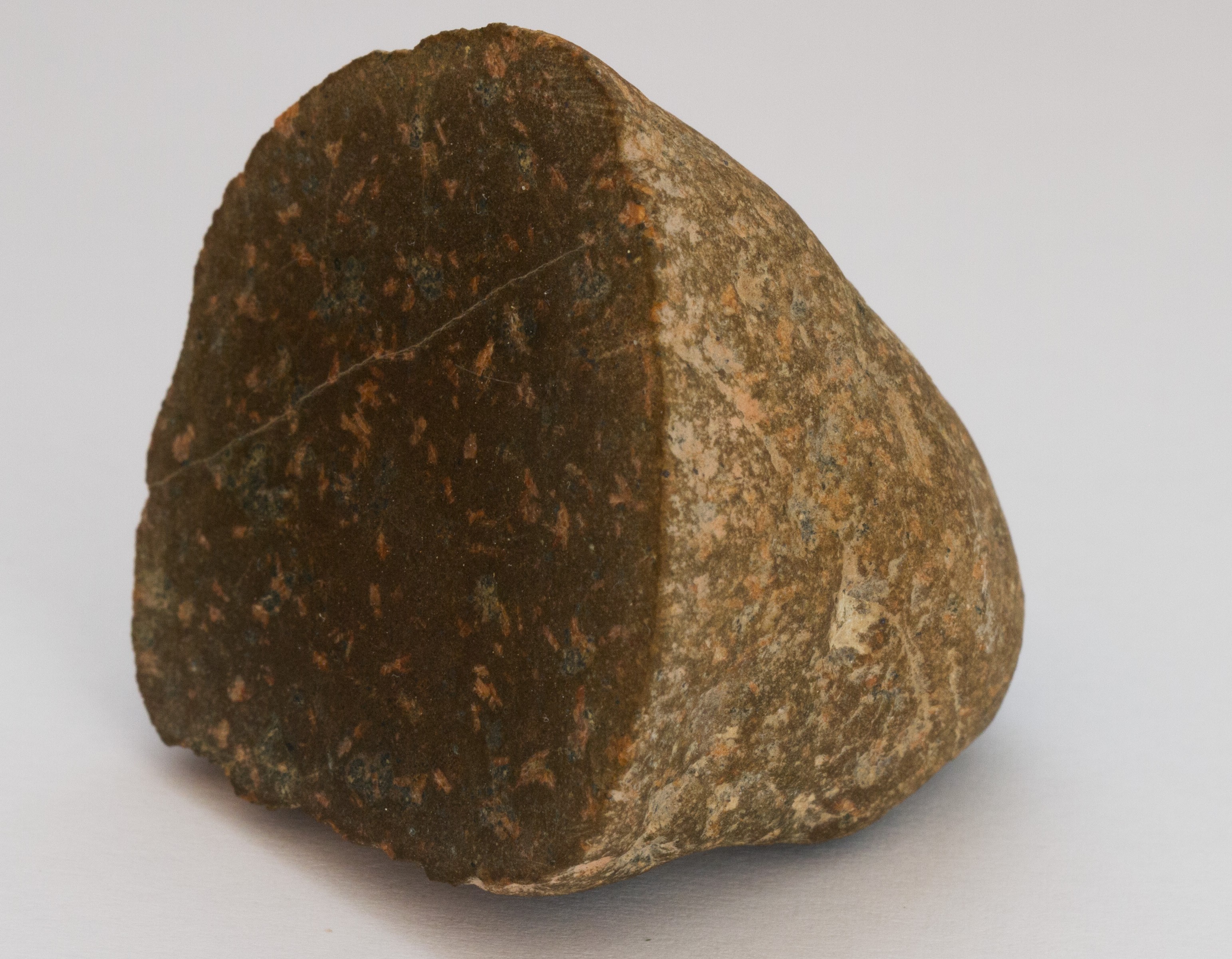

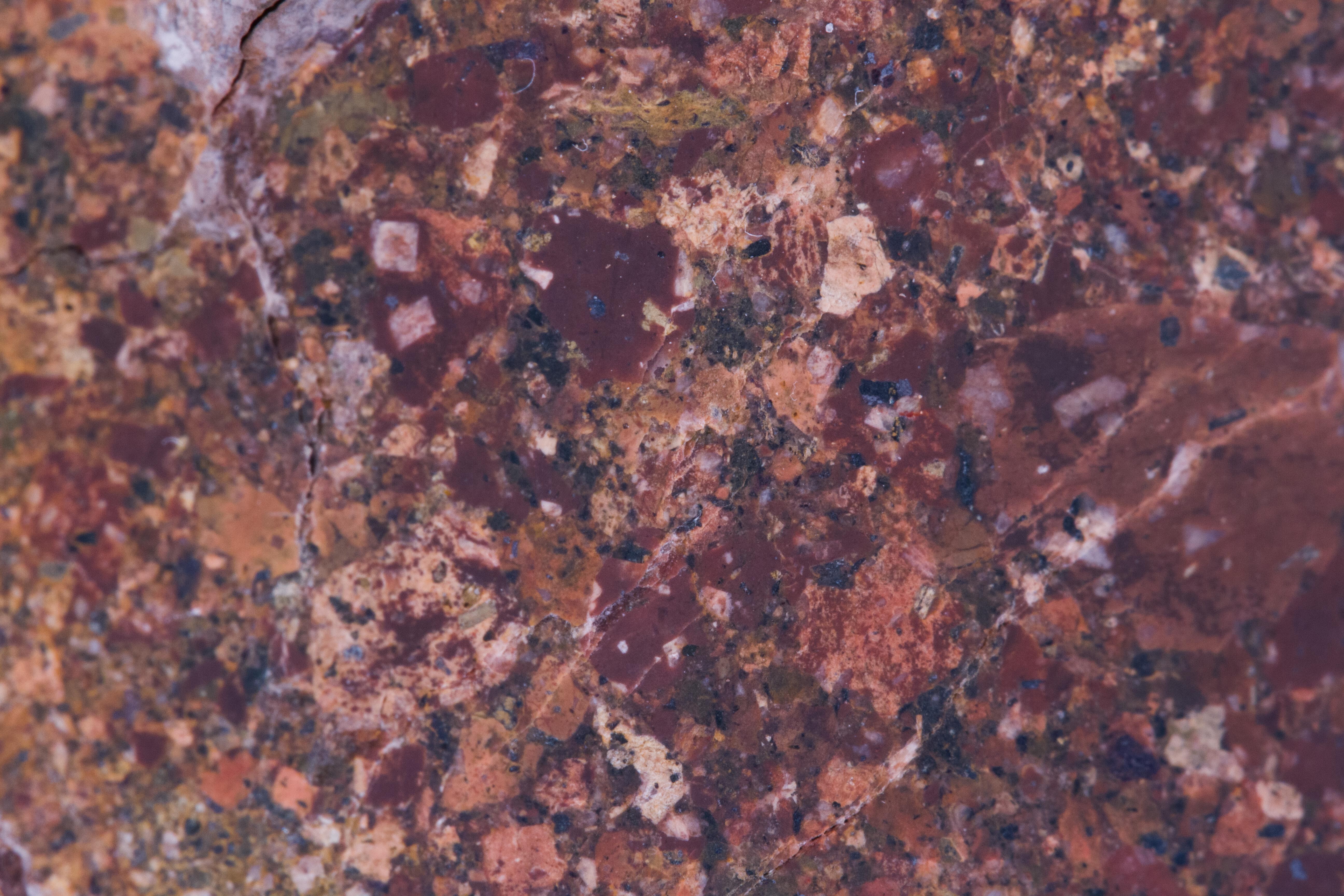

Pouvez-vous identifier ces 2 pierres ?
Les 2 ont été trouvé en Suisse dans une rivière
Sur la 1 ère on peut voir des incrustations brillante comme du métal, est il possible que ça vienne de la meule utilisée ?
réagit à un aimant suspendu à un fil densité 2.62
Pour la 2ème réagit aussi à l'aimant suspendu densité 2.58

2ème

La vue de la tranche de la première photo avec toutes ses incrustations "de métal " peut ressembler à une météorite ....
Mais c'est du métal toutes "les taches grises" ??
La densité annoncée semble faible pour en contenir autant !
Je ne suis pas compétent pour vous dire ce que c'est....mais j'aimerai bien savoir aussi........
Cela pourrait être une pallasite (mixte fer-silicates) mais cela manque de métal et surtout la densité est inférieur au silicates tournant à au moins 2,7 lorsqu'ils ne contiennent pas de métaux.
Il y a 8 heures, farioman a dit :
Justement je ne sais pas si c'est du métal car de face c'est plutôt noir et en inclinant un peu ça brille comme du métal, savez-vous ce que ça pourrais être sinon ?

Honnetement tes taches grises sont soit (au choix) :
- de la muscovite (mica) qui reflète avec le flash (choix le plus probable)
-un sulfure (type Galène par exemple)
Enfin et ce n'est que mon hypothèse, selon la densité, ces cailloux sembleraient etre des granits ou roches métamorphisées. Pourquoi me dirait vous ? les minéraux qui appariassent rosés ressemble fortement à des feldspaths (type orthose), la structure grenue et le contexte de "ramassage".
Après il y a un cube qui me fait penser à une andalousite ... après c'est parceque je veux y voir un gneiss peut etre étant donné l'endroit de la récolte ... Peut etre que les collègues présents ici seront un peu plus rigoureux que moi ...
