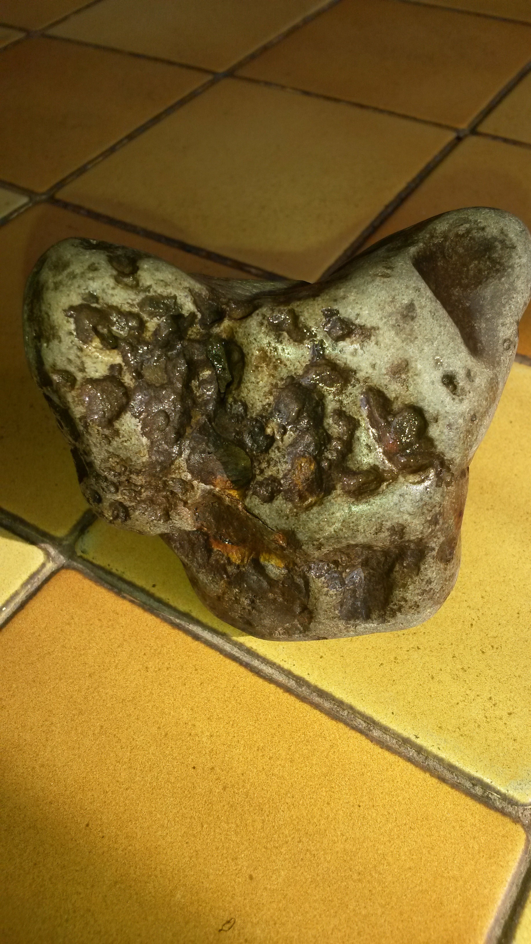

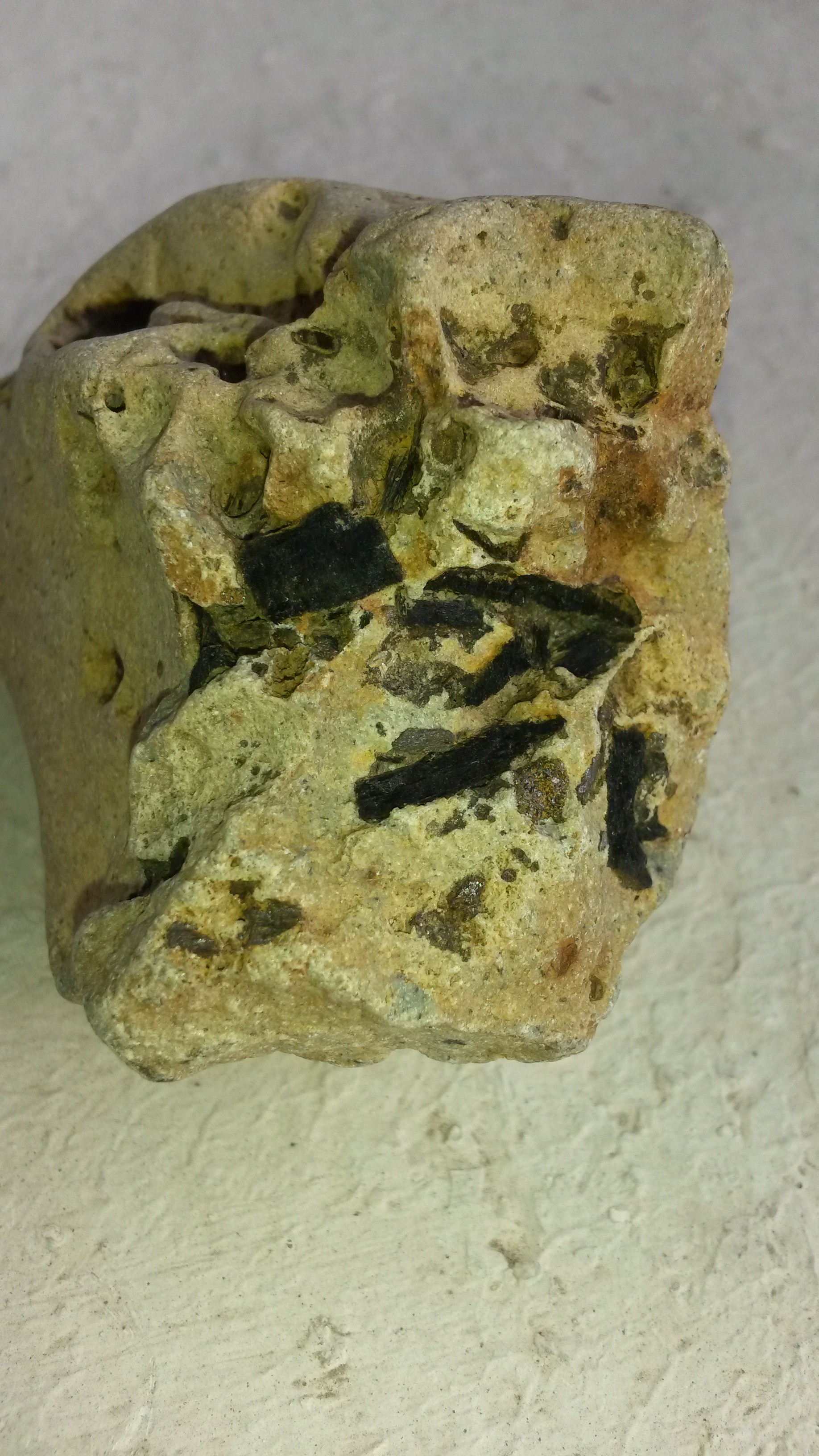

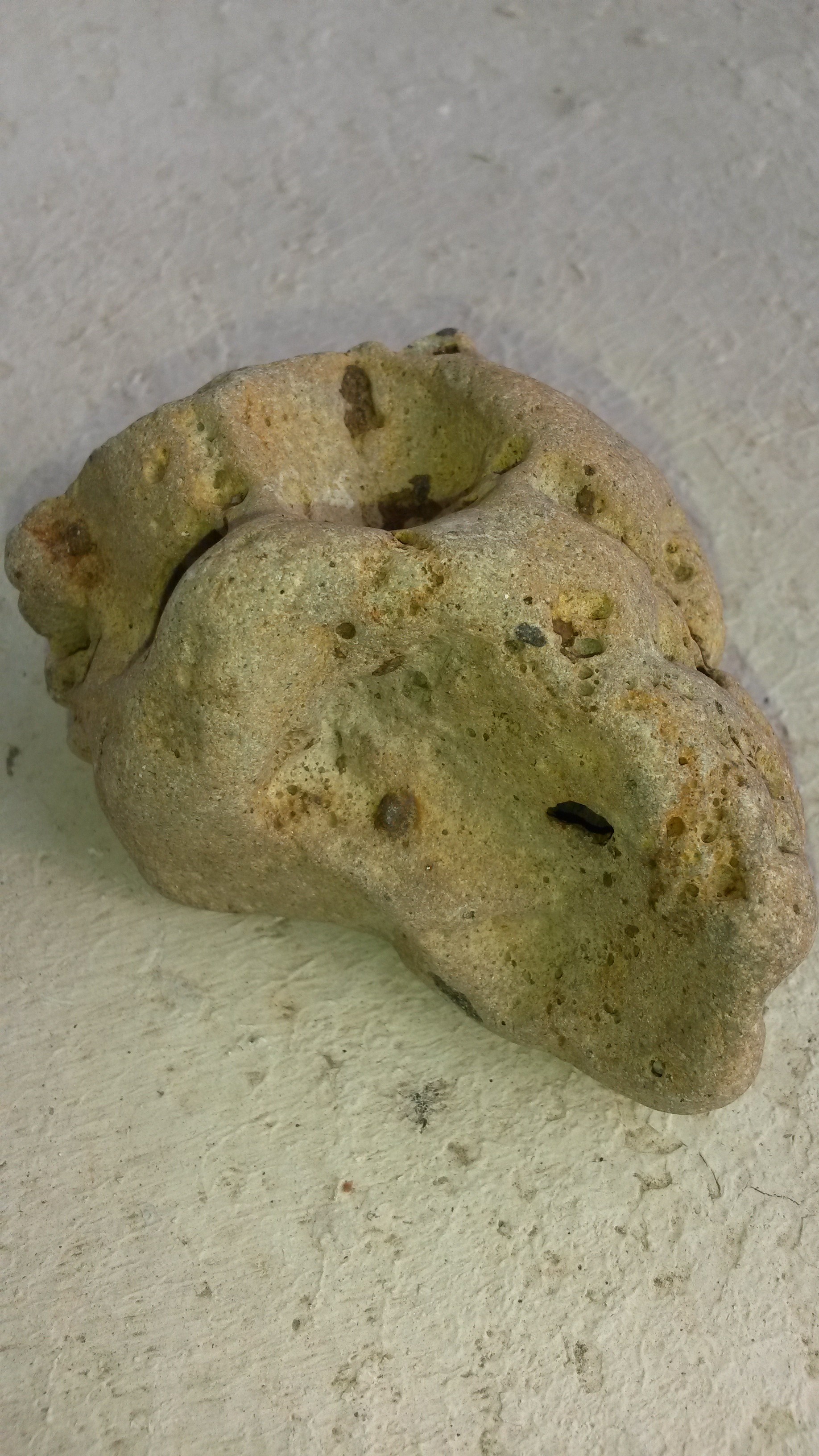

Bonjour à Tous.
Savez vous quel est ce type de roche, qui contient du fer ???
Ramassé dans une rivière au Pays Basque, au départ j'ai pensé à un déchet de fonderie MAIS je ne sais pas ???
Bon Dimanche.
Roche ramassée dans une rivière au Pays Basque
Bonjour, réponse vite faite : Roches présentant des figures de dissolutions. Contenant du fer, sans doute pour la première.
Pour en savoir plus, il faudrait avoir un aperçu de ce que cela donne cassée. Pour voir le type de cassure et faire la différence entre le quartz et une calcite massive, voir d'éventuelles géodes ou cavités internes.

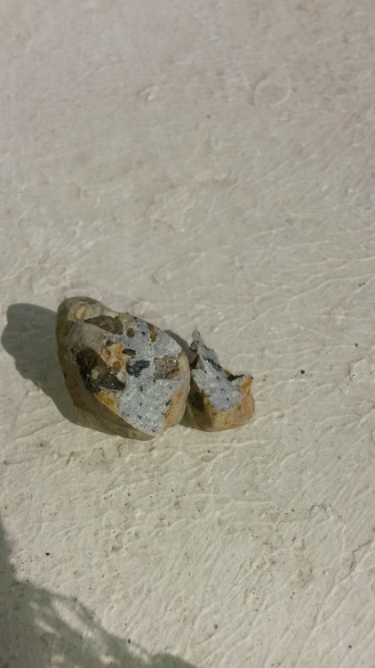

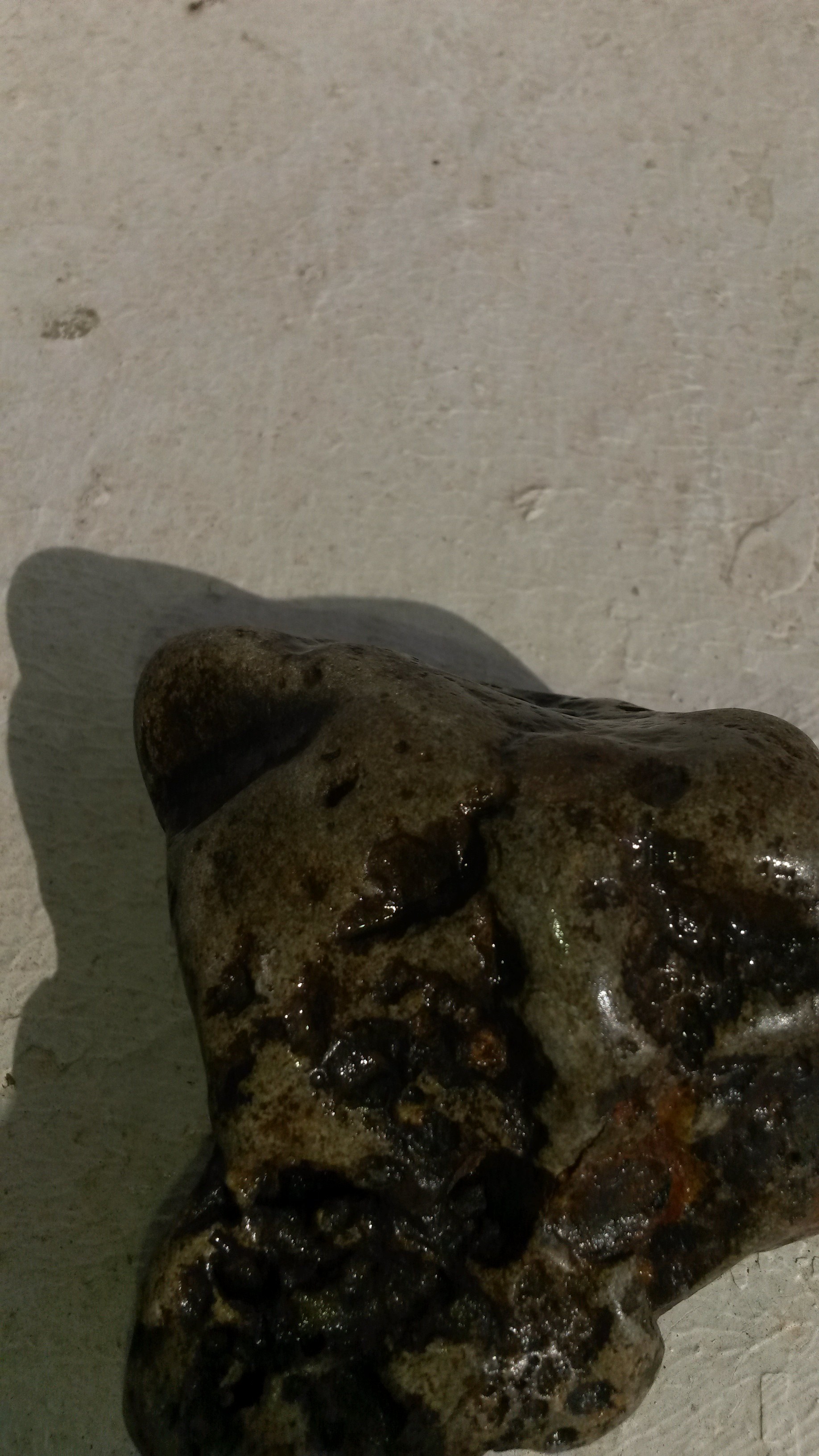

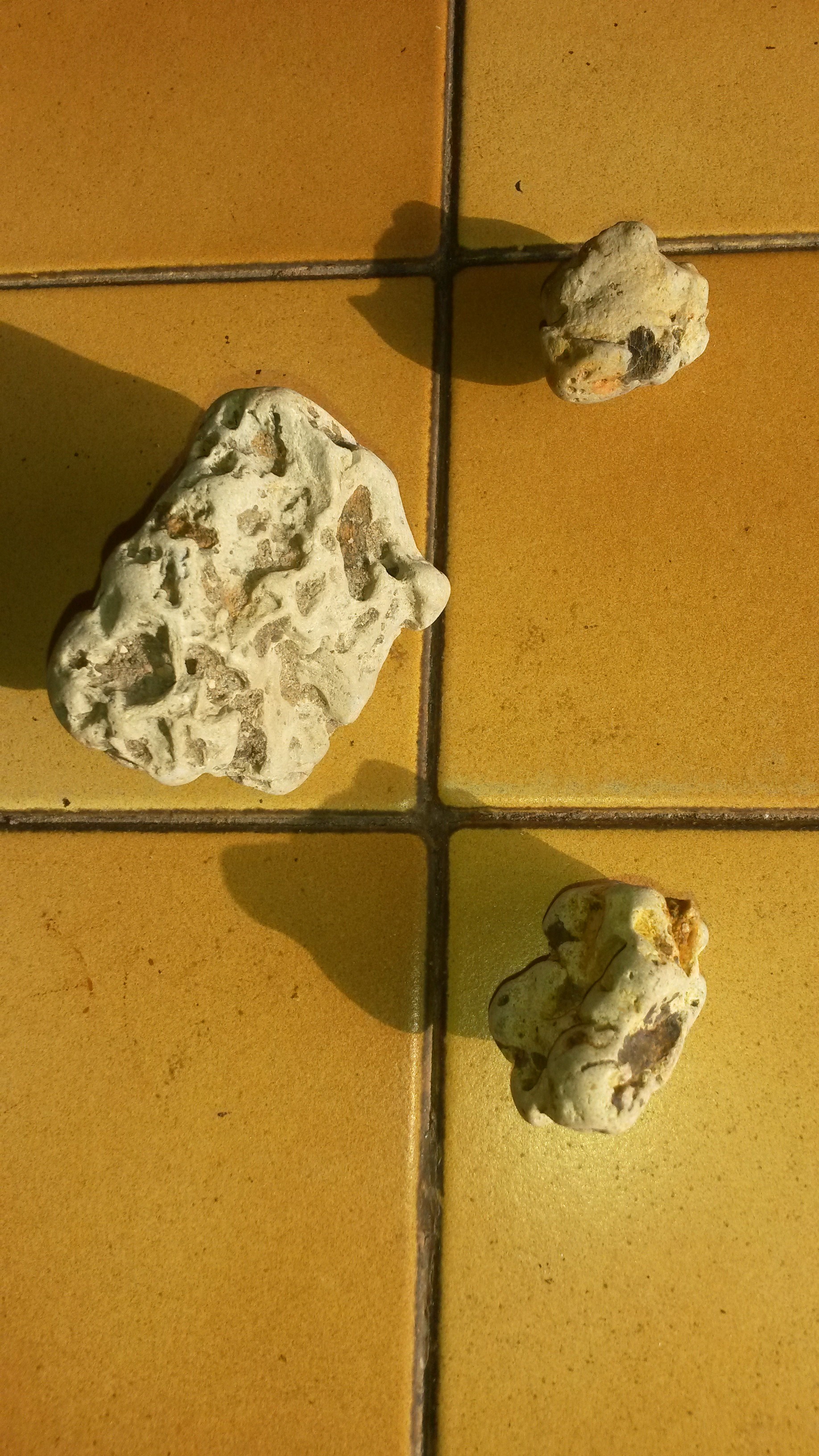

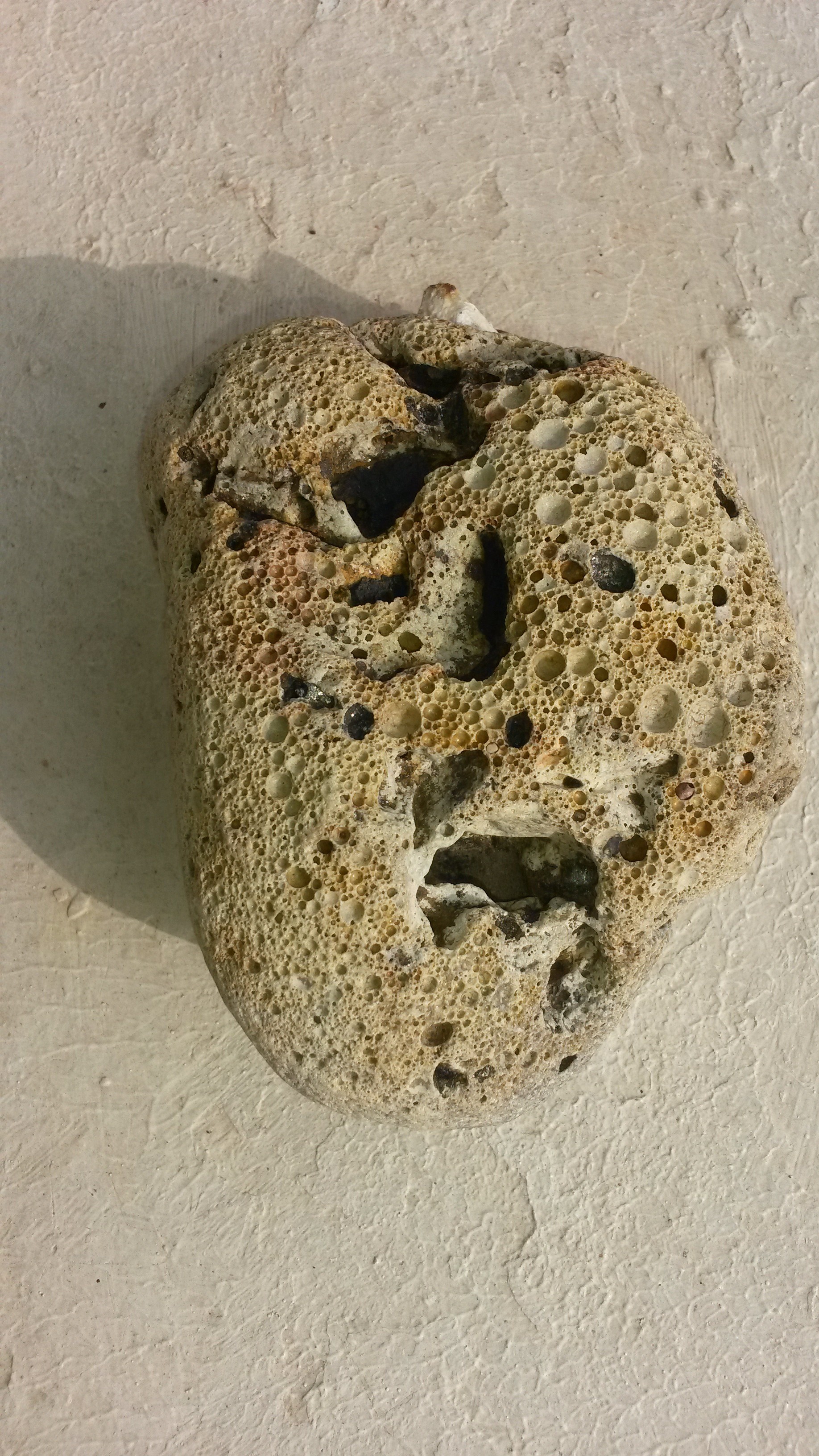

Pierres ramassées dans la grande Nive, au niveau d'Ustaritz. Magnétique mais de densité environ 2,7. Voici un petit aperçu de l'intérieur et une vue mouillé...Bouchon tu n'en n'as jamais trouvé ici ?
A première vue : Quartzite (voir un test éventuel au HCl pour en avoir le cœur net) avec minerais de fer en inclusion. Ce qui expliquerait le côté magnétique. Dans la Haute Nive, je crois avoir vu une carte indiquant des gisements de minerais de fer. Donc sans doute une explication à cela ?

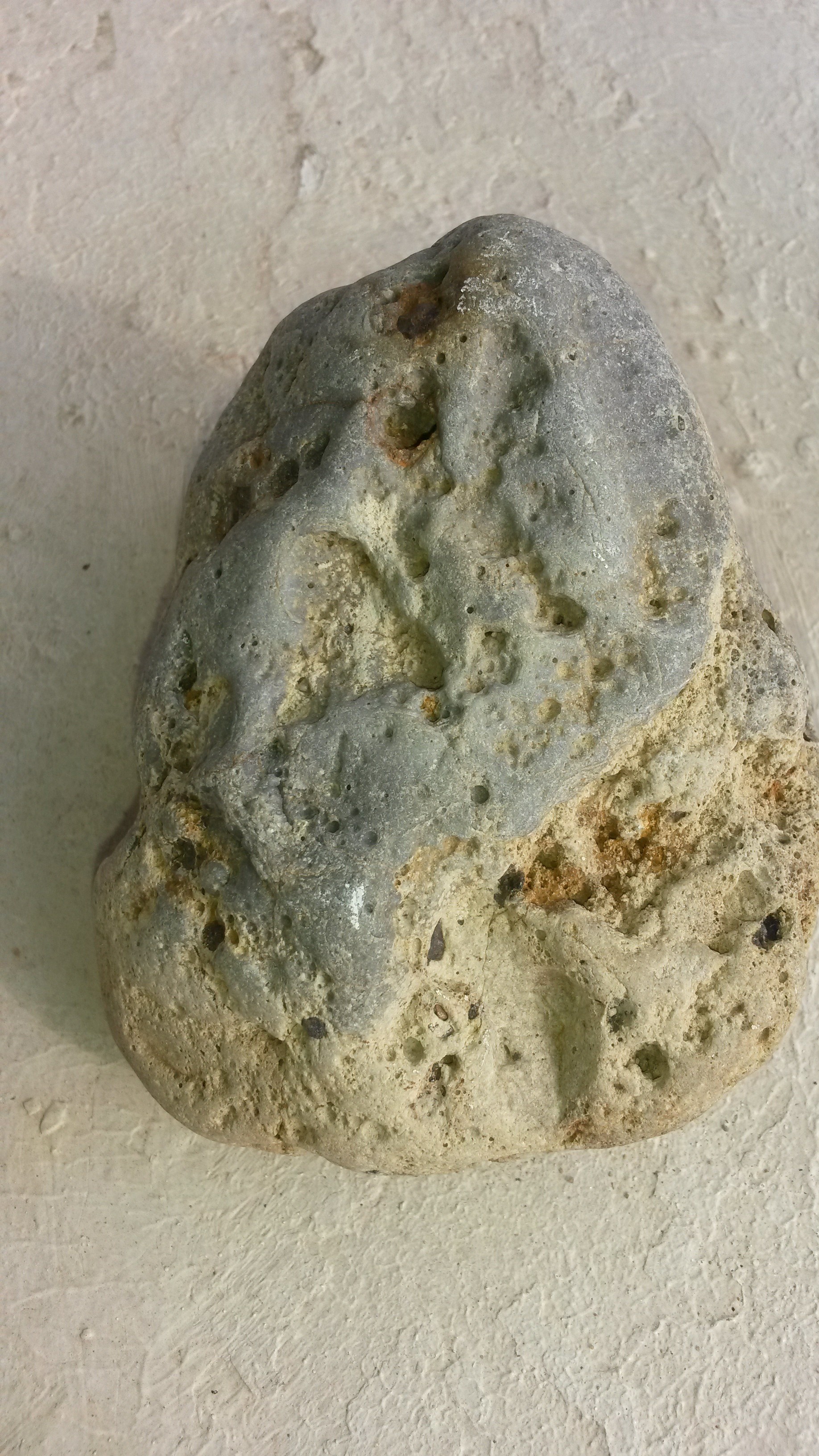

Au vu de la dernière paire de photos, j'ai de gros doutes sur le côté naturel de l'échantillon.
La matrice a l'air d'être assez mono-minérale et cristallisée, et englobe des matériaux aux aspects et formes très divers.
Ce ne provient probablement pas d'une industrie métallurgique mais pas de piste à te donner... As tu fait quelques tests sur la matrice?

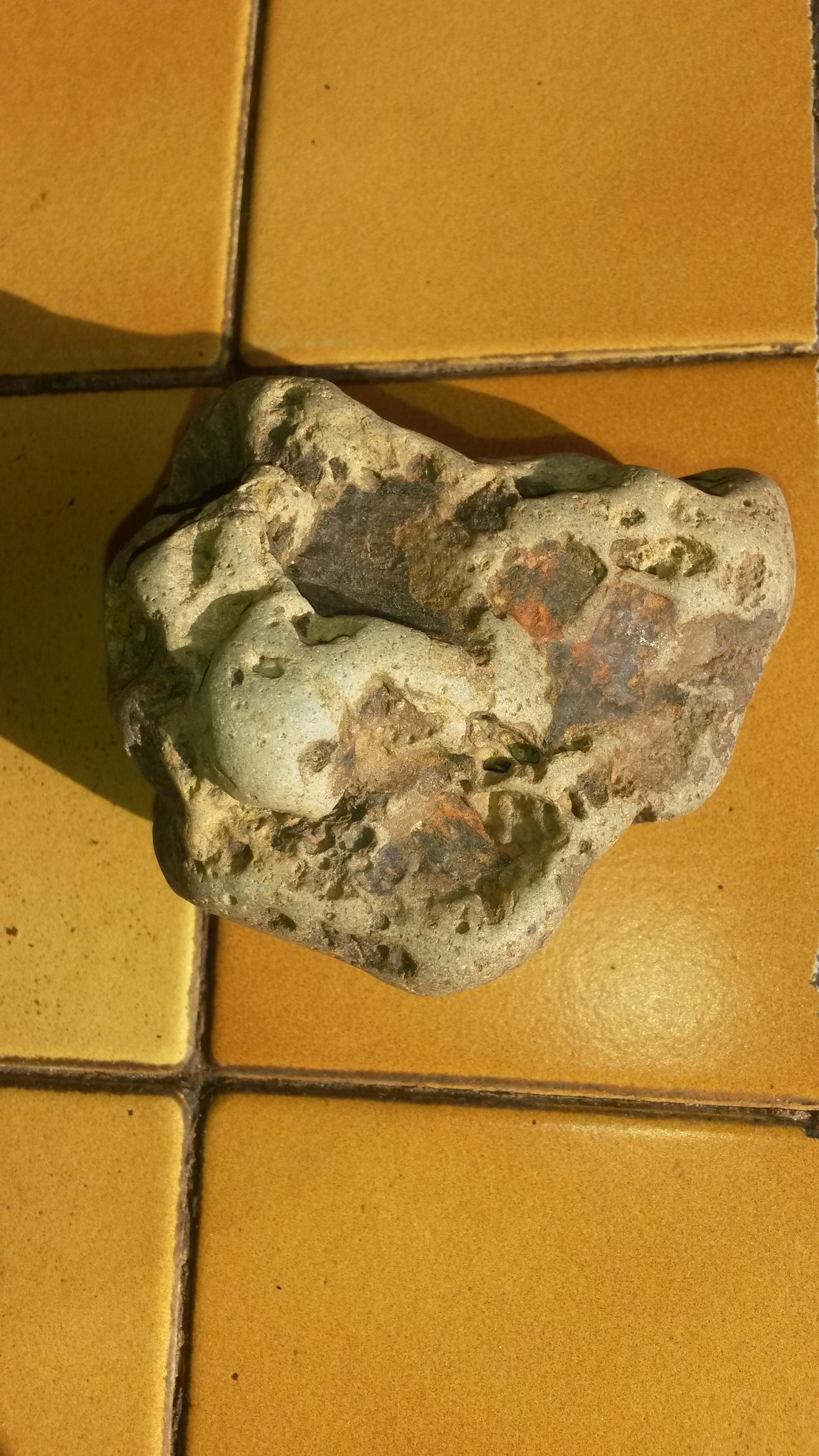

Ce n'est pas UNE mais quelques dizaines d'échantillons de "roches" de ce types que l'on trouve répartis sur les plages de galets de "la Grande Nive (en seconde catégorie du domaine halieutique)....
Donc ceci pourrait être le résultat d'activité humaine ??

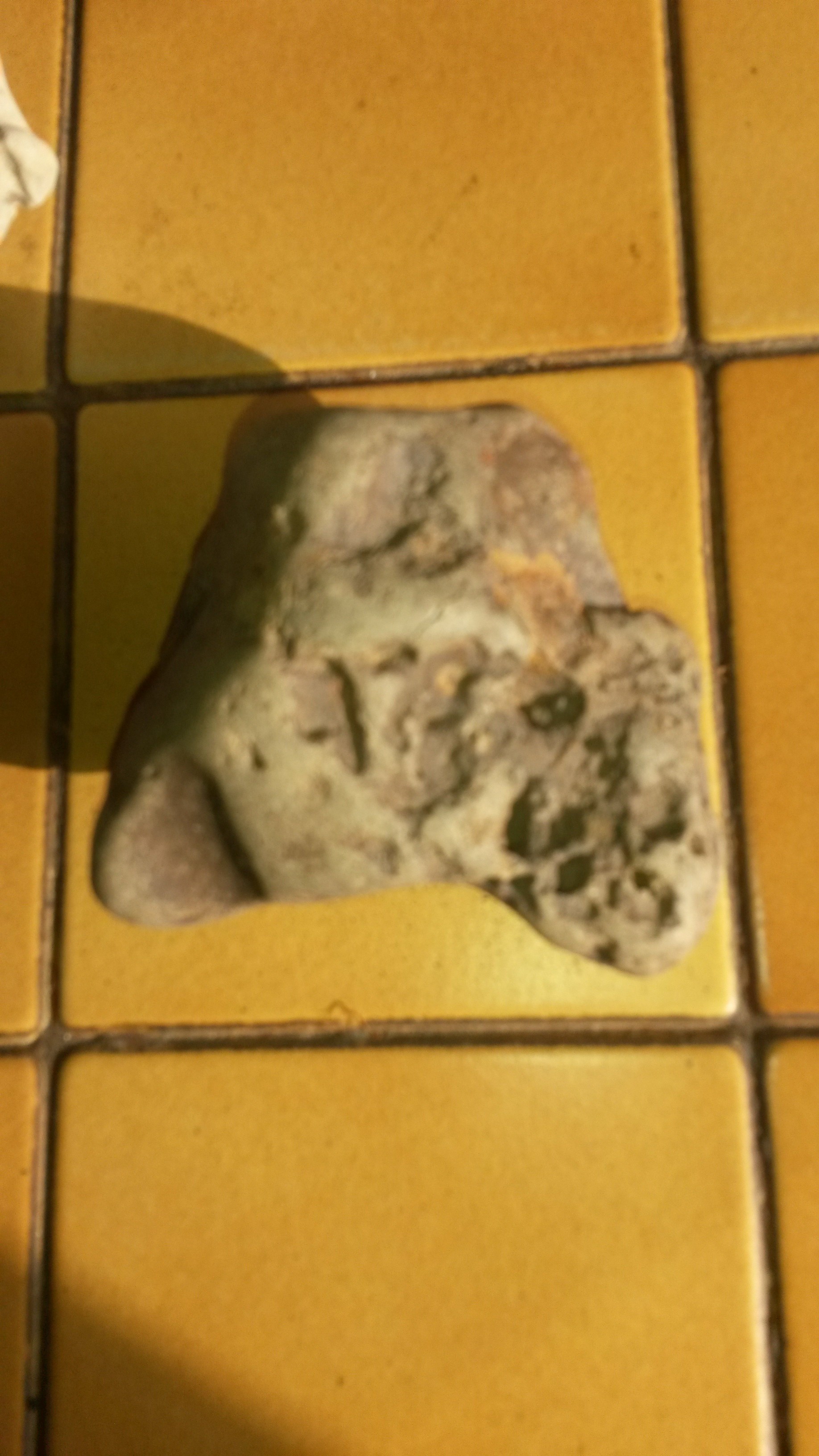

Voici encore UN exemplaire différent (recto/verso)....
Personne ne connait ?

Voilà, en amont d'Uztaritz ne pas oublier la zone Louhossoa, baigoura et ursuya très métamorphique.
Zones à biotite avec tourmaline vers Louhossoa.
ce pourrait être cela le galet avec baguettes noires...
la dernière et avant dernière photo, reste de haut fourneau, j'en ai déjà vu des semblables dans le secteur Saint jean pied de port...
bouchon
L'avant-dernière photo confirme bien un résidu d'industrie.
Ce qui serait instructif serait de chercher à l'amont quelle est l'activité qui a pu être responsable de ces produits.
J'en ai trouvé de très semblables dans le Lauribar , affluent de la Nive au niveau de Saint jean pied de port.
Présence de plusieurs forges au XIX Eme siècle sur Mendive, en bordure du Lauribar..
Usine de porcelaine sur Louhossoa, au bord de la Mouline, affluent aussi de la Nive. On y travaillait le kaolin issu des pegmatites alentours.
Bouchon
il y a 41 minutes, bouchon a dit :
bouchon
MERCI pour vos réponses.
Il me semble bien aussi que ce sont des "résidus de fonderie"... LE PAYS BASQUE A UN passé MINIER "Si Riche "....
Au plaisir,
L’expression « résidu de fonderie » est très vague.
D’après les dernières photos, ce sont probablement des laitiers de haut-fourneau. Les inclusions qui ressemblent à du bois brûlé sont plutôt des restes de charbon de bois.
Tout ça nous oriente vers un ancien haut-fourneau au charbon de bois. Il y en a eu un à Banca :
http://www.jpdugene.com/tourisme/pays_basque/banca.htm
Est-ce compatible avec le lieu de découverte des cailloux ?
Oh oui...
la Nive des Aldudes se jette dans la grande Nive...
Dans ce secteur, Banca et Baigorry, au moins 2 hauts fourneaux...
Sans compter ceux de Mendive, plus haut en amont.
De quoi s'amuser...
