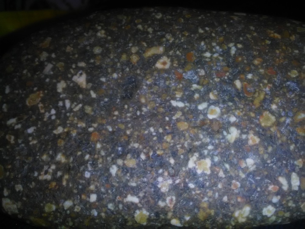

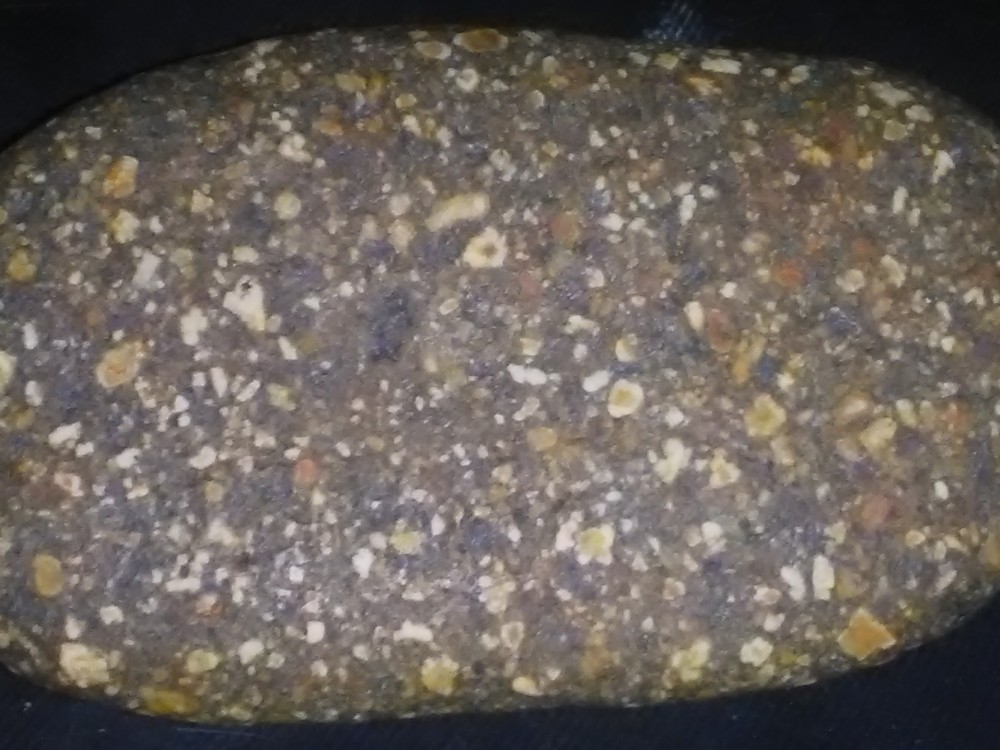

Je voudrais savoir le nom de cette Pierre
J ai passé plusieurs jours à chercher la même parmi les pierres terrestre aucunes ne correspond à celles-ci
Densité 3.9 environ
Pas d attraction à l aimant ou peu
Pas de trace papier de verre
J ai fait 2 plans on peu voir des espèces de chondres et à l intérieur de celle-ci une chondres plus petite
Merci à celui qui m apportera la réponse
une échelle (taille de l'échantillon, des 'chondres'???), le contexte et lieu approximatif de la trouvaille pourraient aider à te fournir une réponse.
sans autre information on peut tout imaginer, du résidu de matériau de construction au conglomérat naturel, etc...
Densité 3,9, c'est énorme. Certain qu'il n'y a pas d'erreur?
Si le 3,9 est bien vrai, le nombre de possibilités va chuter très bas.
Refaire des photos nettes à la lumière du jour avec une bonne définition serait bien utile.
Bonjour
J apporté quelques éléments complémentaires
Densité 3.9 et correct j ai refaitun test hier je tombe à 3.87
Il n y pa de quartz beaucoup d olivines et les autres éléments
Je ne sais pas ce que c'est
Du jaune orange marron etc...
Le couleur blanche c'estt du silicate je crois
J ai une Pierre très bizarre
Si c'est un objet silicaté, avec beaucoup d'olivine et une densité réelle de 3,9, c'est probablement que l'olivine est de la fayalite (densité 4,4).
Et les objets dans lesquels on trouve beaucoup de fayalite, ce sont les résidus d'industrie métallurgique.
