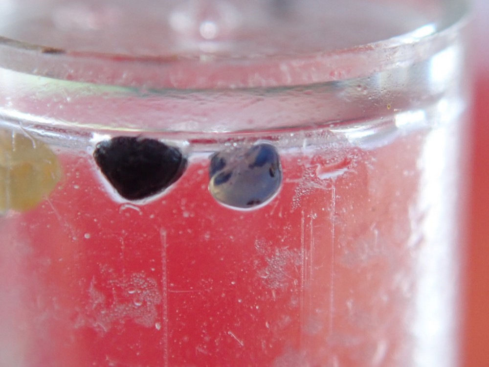

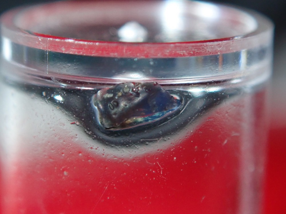

Saphir orpaillé (taille 2.5mm)
Saphirs orpaillés (taille ~2mm)

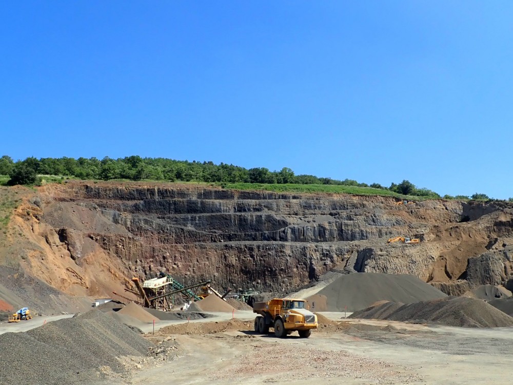

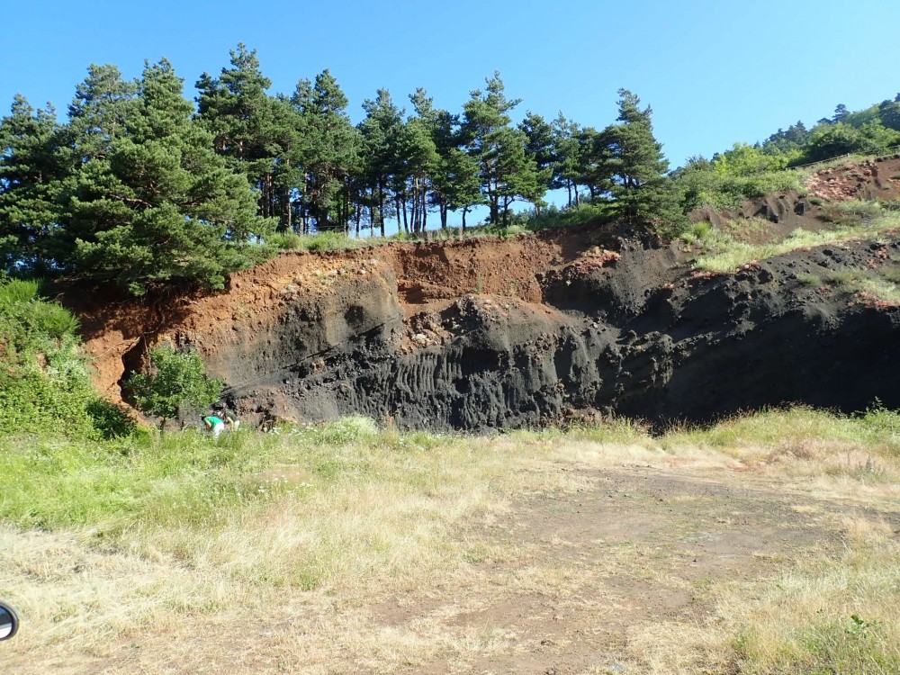

La carrière du Mont Coupet :

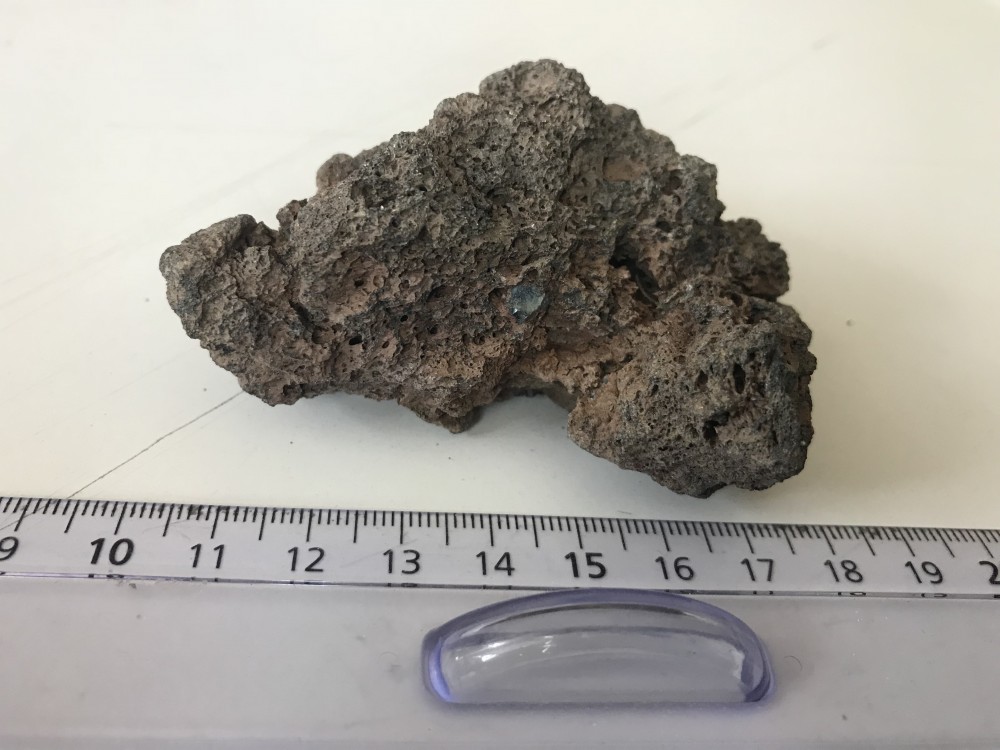

Dans les blocs de scories basaltiques près de la carrière, on a fait des trouvailles intéressantes :

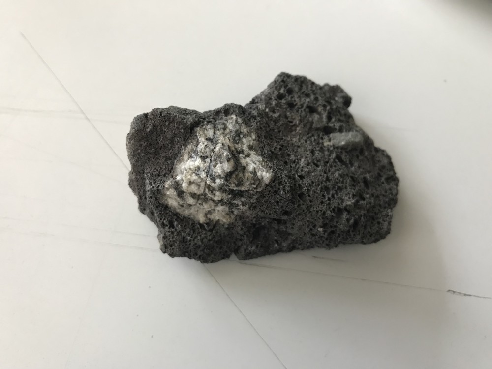

Enclave granitique dans le basalte, taille du caillou 9cm longueur

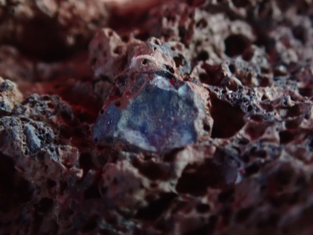

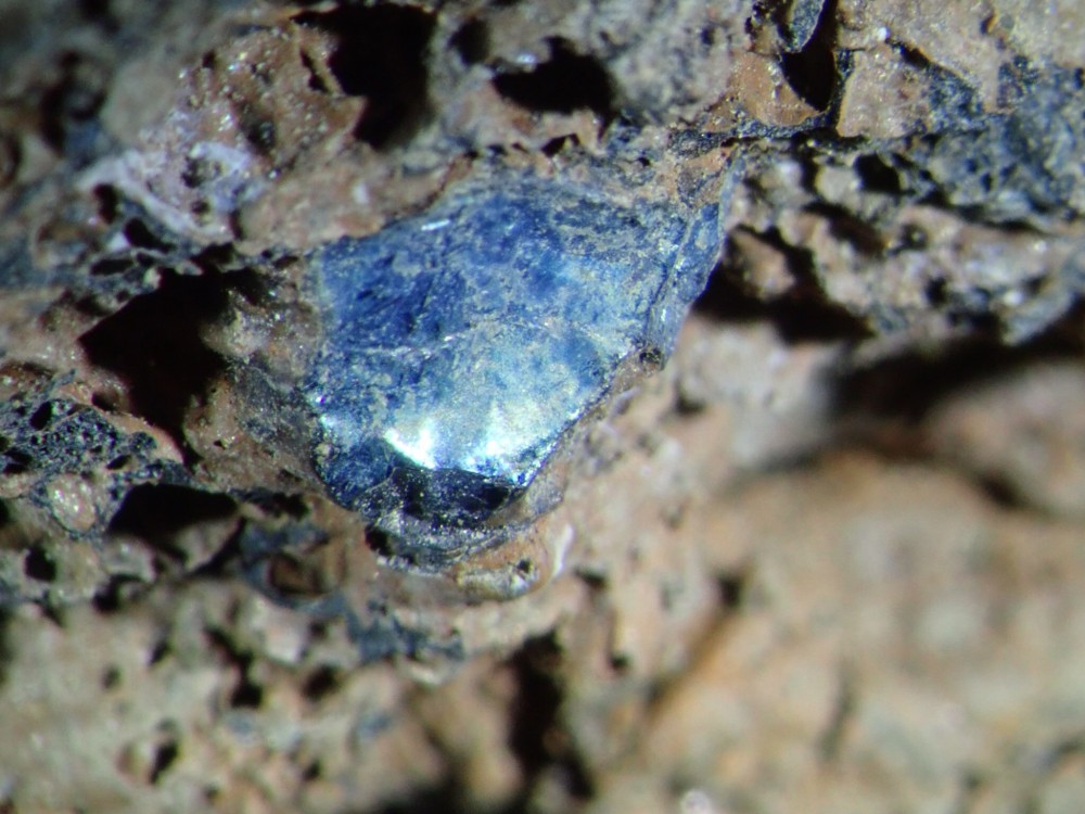

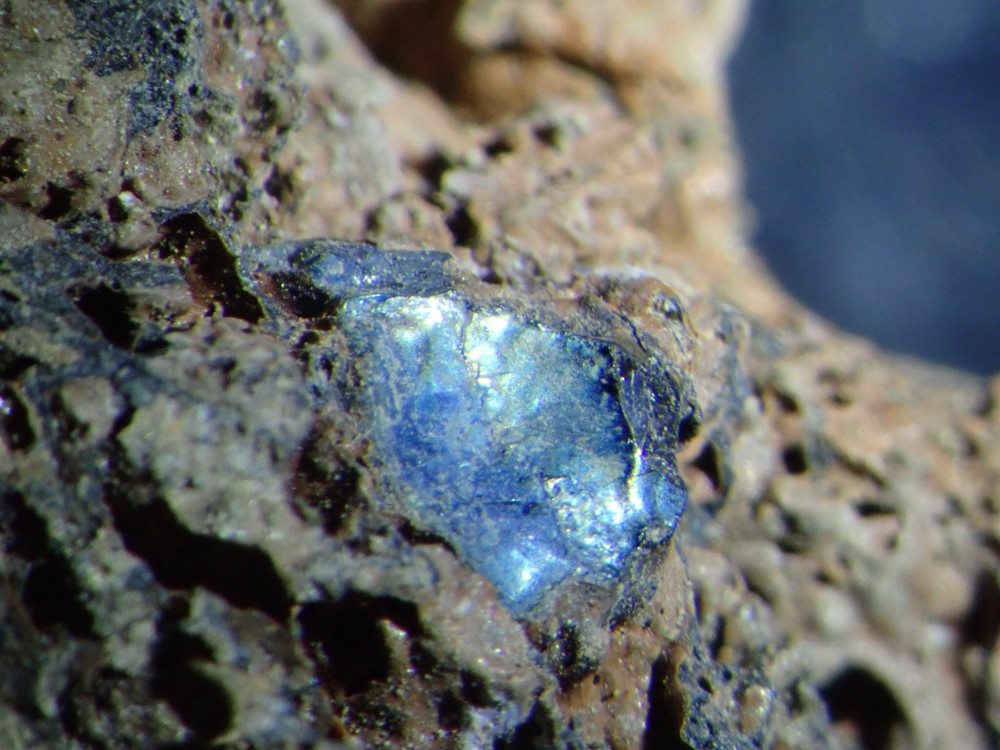

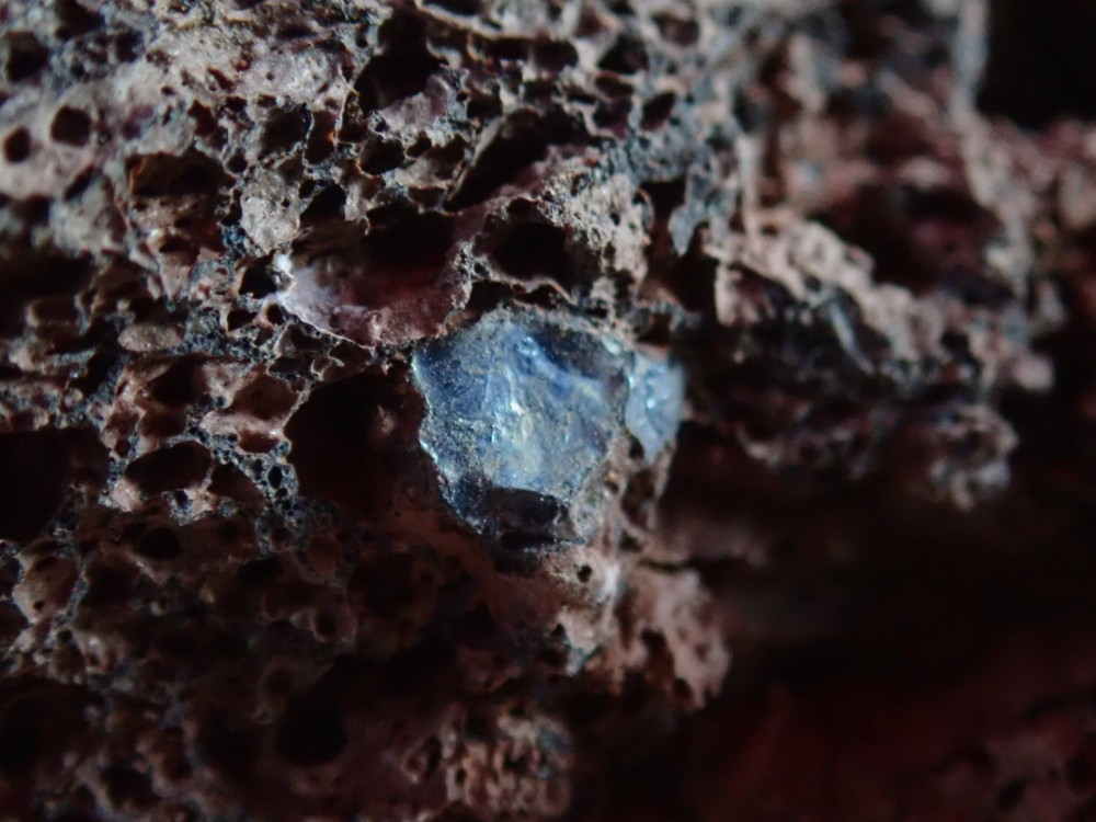

Et ça... saphir en première intuition un peu folle, mais bon ça a l'air directement dans le basalte... Alors à votre avis, qu'est-ce ?
Zoom :
A côté, Mont Briançon...
une des carrières :

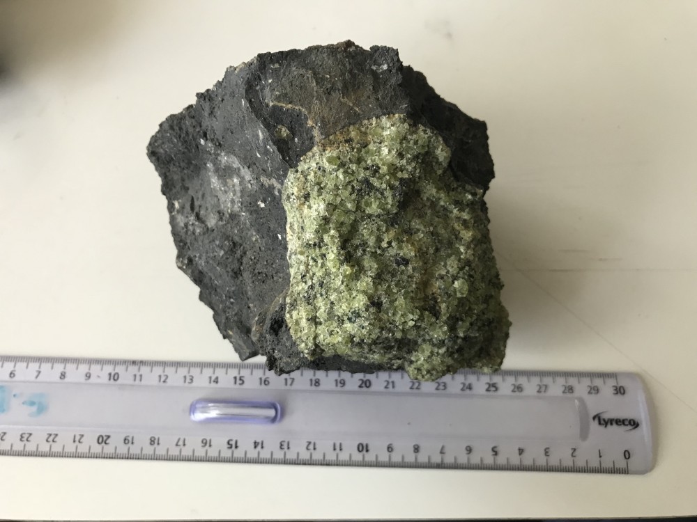

et un joli xénolithe péridotitique parmi les trouvailles :

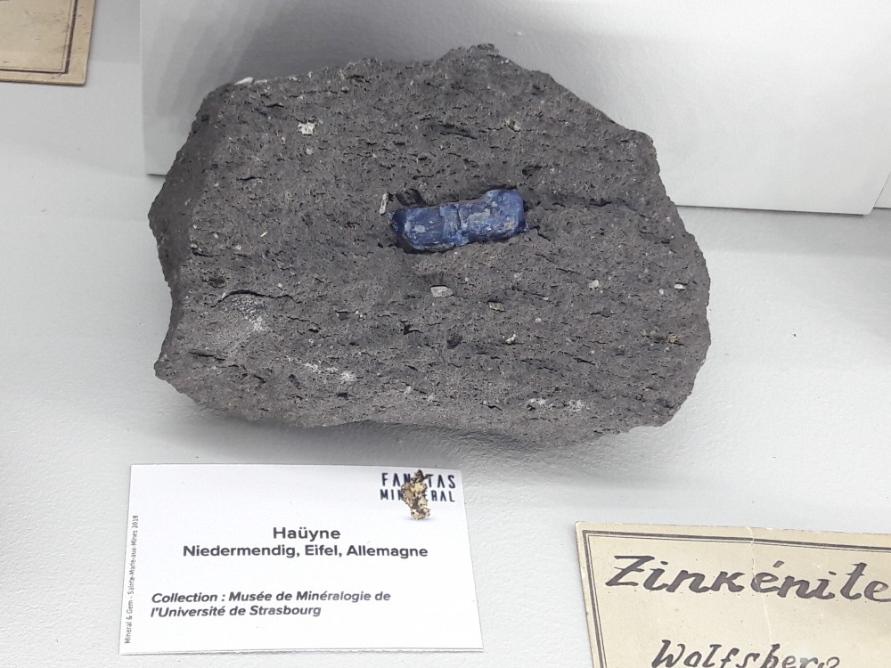

Dans les basalts il est possible de trouver des minéraux de couleurs bleue : l'Hauyne (voir photo prise à la bourse de St Marie).
Mais ici je ne pense pas que s'en est une  ;) attendons l'avis d'autres personnes.

il y a 51 minutes, Darna08 a dit :
Mais ici je ne pense pas que s'en est une   attendons l'avis d'autres personnes.
En tout cas belle collecte :D
Salut Darna08,
oui effectivement j'avais vu ce caillou à Sainte-Marie, et avait aussi fait une photo...
En regardant à nouveau les photos après ce week-end en Haut-Allier, j'ai aussi pensé à ça... mais je ne suis pas certain que ça corresponde vraiment à la chimie de ces basaltes... Pas vérifié ceci dit.
Si je récapitule un peu mes observations, ça donnerait : bleu légèrement irisé, transparent, fracture conchoidale, dureté pas testée, la taille fait environ 5mm... Pas eu plus de temps que ça pour faire des tests dessus malheureusement... En dernier recours je pourrai éventuellement passer l'échantillon au microscope électronique à la rentrée.
Parmi les hypothèses sur la nature de ce caillou, je dirais, dans l'ordre de vraisemblance selon moi :
- saphir
- feldspathoïde type hauyne
- plagioclase
- verre volcanique... (même si j'y crois peu).
- quartz (pour la cassure, et parce que ça m'a été suggéré, mais sans aucune conviction par ailleurs)
Alors, qu'en pensez-vous ? Je vous rajoute une photo sous un autre angle:

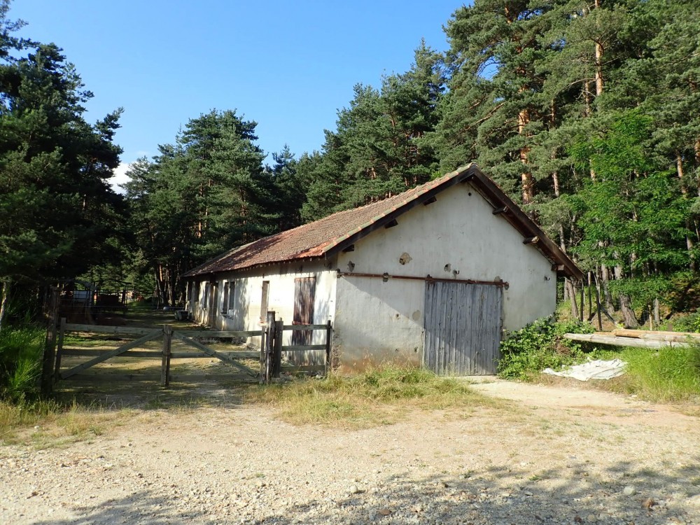

Pour poursuivre un peu l'itinéraire minéralogique du week-end, un autre monument, la mine de Marsanges.
Le carreau de la mine:

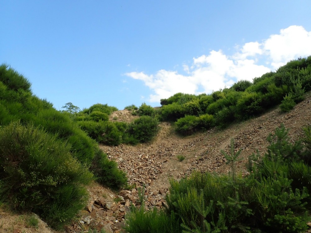

Un peu plus haut, le fameux trou de Barlet, en bonne partie rebouché (on y trouve un peu de violet par-ci par-là...)
Alors, personne n'a d'idées concernant ce cristal bleu ??? En regardant à nouveau le Règne Minéral, j'ai vu une photo un peu plus ressemblante, qui semble confirmer ma première intuition...

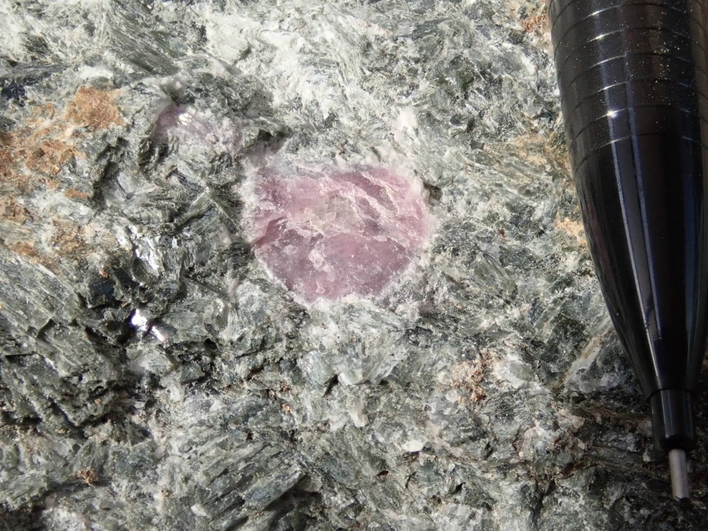

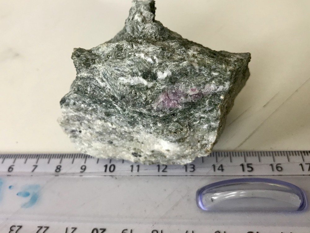

Et puis, toujours du Haut Allier, un bout de pargasitite à rubis (lame mince en cours de préparation, si le corindon se laisse scier et polir ;-) )
Il y a 15 heures, Araçuai a dit :
Bonsoir,
Avez-vous fait le test de l'aimant ?
Le cristal à reflet bleu est pour moi une magnétique.
Magnétite :huh:
Salut Araçuai et le sablais,
je viens de faire des photos à la bino, et le test de l'aimant.
Et: d'un, de très près, ça a l'air opaque (et la plupart des personnes à l'avoir regardé semblaient d'accord sur ce point - sacré reflet!), et ça attire fortement l'aimant...
Donc, effectivement, ça semble être une magnétite.
Petite déception, mais je suis curieux de savoir ce qui donne cette couleur franchement bleue à la magnétite...

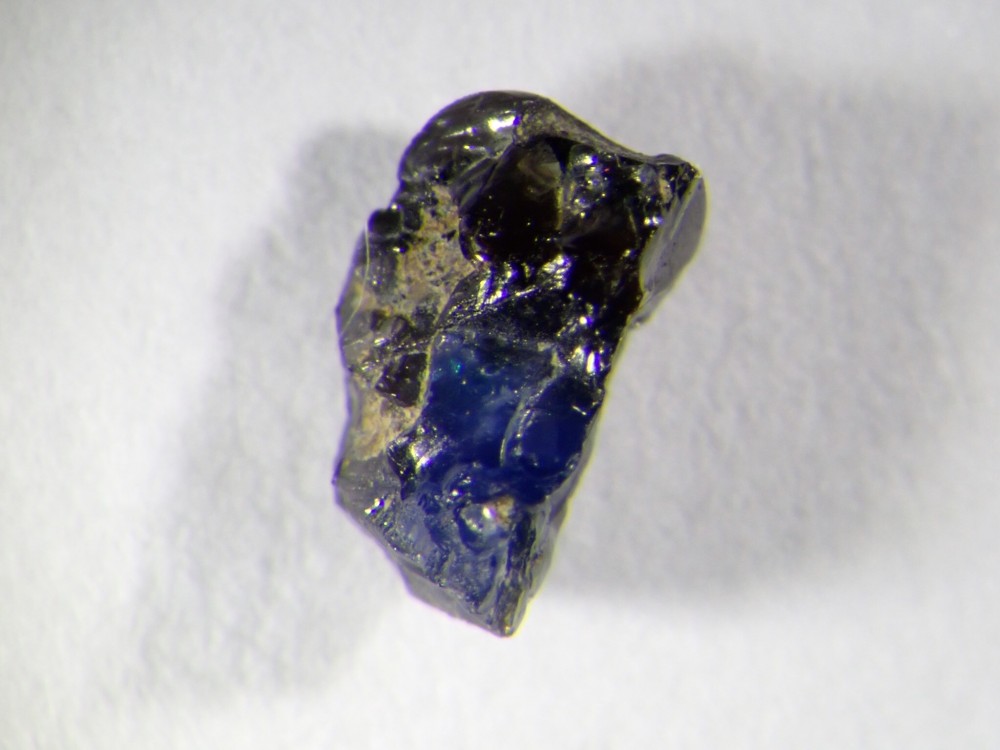

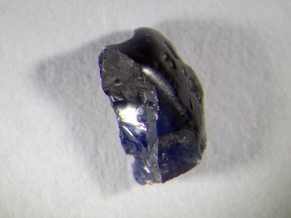

En compensation, quelques photos bino de l'autre saphir (orpaillé, celui-ci, le premier dans les tubes ci-dessus), qui lui, n'est pas attiré par l'aimant et raye le quartz (taille 2.5mm)
Ce qui est assez surprenant, c'est qu'il est bicolore bleu-bleu beaucoup plus sombre... les deux parties rayent bien le quartz.
Merci pour votre aide en tous cas :)

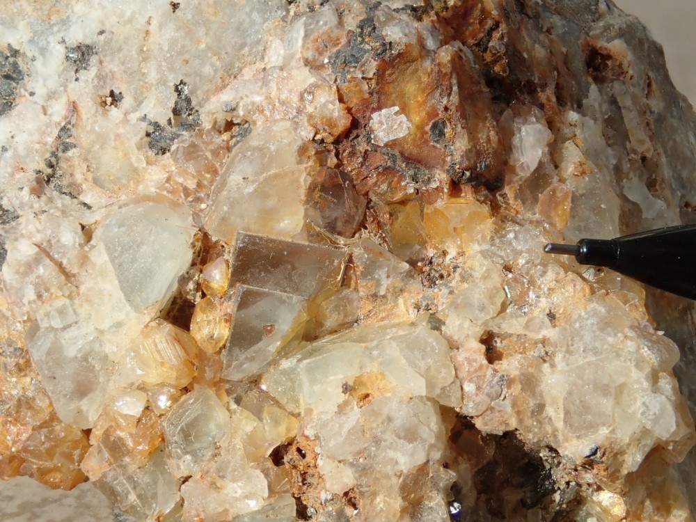

un autre morceau de corindon sur pargasitite:

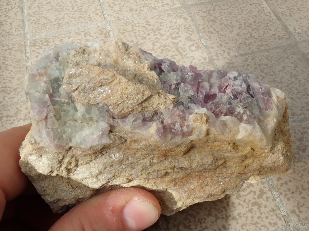

et puis des cubes de fluorite provenant des déblais de la mine de Marsanges:
et des choses un peu plus colorées :

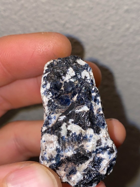

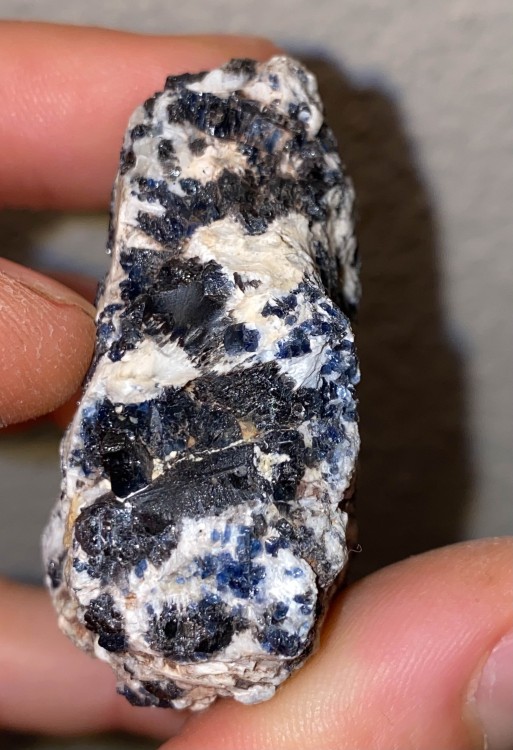

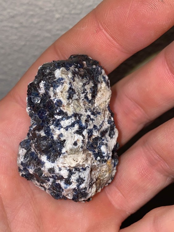

Salut, j'ai trouvé un échantillon intéressant sur le Mont Coupet. Certains l'appellent la Plumasite je crois.
Un roche blanche très dense parsemée de minéraux sombres qui ont l'air bleu profonds en lumière rasante. A priori ce sont des saphirs ou certains sont des saphirs.
Je me pose la question de la potentielle valeur de collection d'un tel échantillon tel quel ; car j'hésite à la casser pour en révéler l'intérieur. Je pourrais aussi la couper en deux proprement, mais s'il y avait un gros cristal à l'intérieur ça serait dommage.
Vos avis ?
Bonjour
Je suis loin de bien connaître les gisements français de Corindon, mais cette trouvaille me paraît très intéressante et de très bon niveau par rapport à ce que j’ai pu voir dans les musées, sur les expositions et dans les banques de données photographiques. Les spécimens français de Saphirs sur matrice, de cette taille et de cette qualité, sont exceptionnels.
Compte tenu de la provenance, les cristaux de couleur bleu roi à bleu marine sont des Saphirs. Pour les cristaux qui apparaissent noirs sur les photos, et qui en moyenne sont plus gros que les cristaux bleus, il serait intéressant de savoir s’il s’agit de Corindon opaque et de couleur très sombre, ou bien d’un autre minéral. A cet égard un test de dureté serait bienvenu. Mention particulière pour le gros cristal d’allure grossièrement prismatique en haut de la deuxième photo, qui montre une zonation de couleur et une facturation, perpendiculaires à l’axe d’allongement. Ce genre de zonation est relativement fréquent chez les corindons.
Quant à votre dernière question je garderais la pièce en l’état. Mais je n’ai aucun argument rationnel en faveur de cette option : c’est exclusivement une question de goût et de sensibilité personnelle. Un passionné de taille pourrait par exemple la dépiauter entièrement pour récupérer les fragments de qualité lapidaire s’il y en a...
Merci en tout cas de nous l’avoir montrée.
