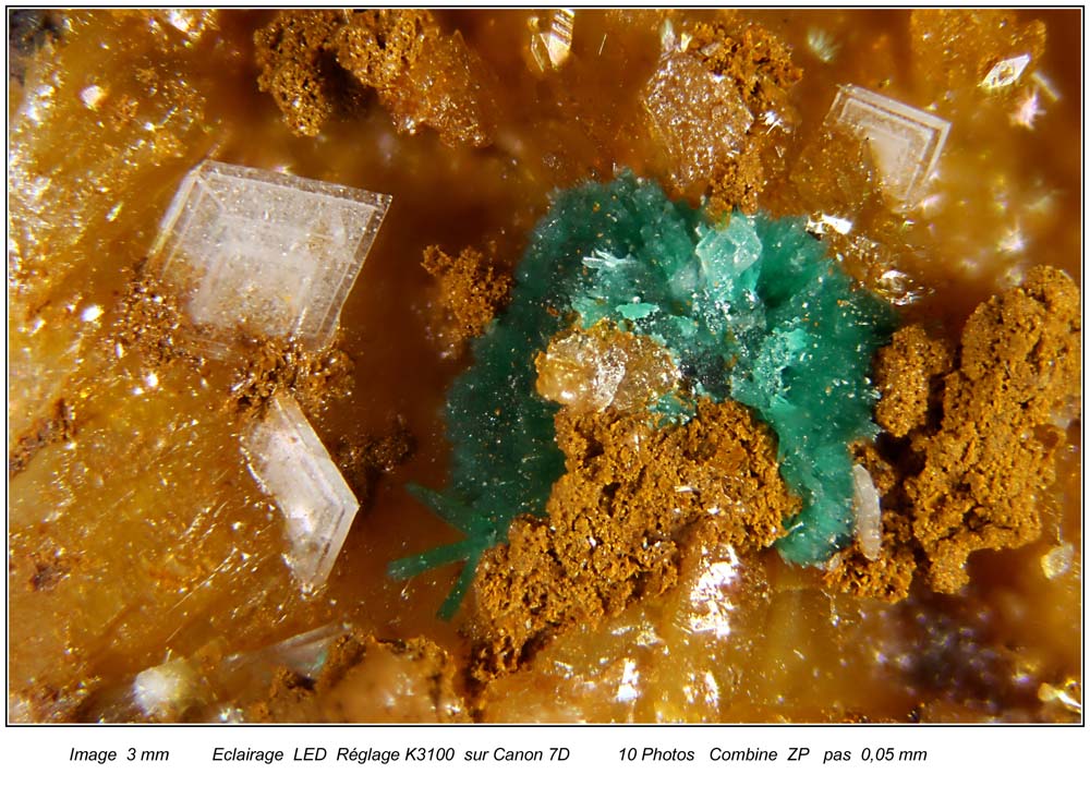

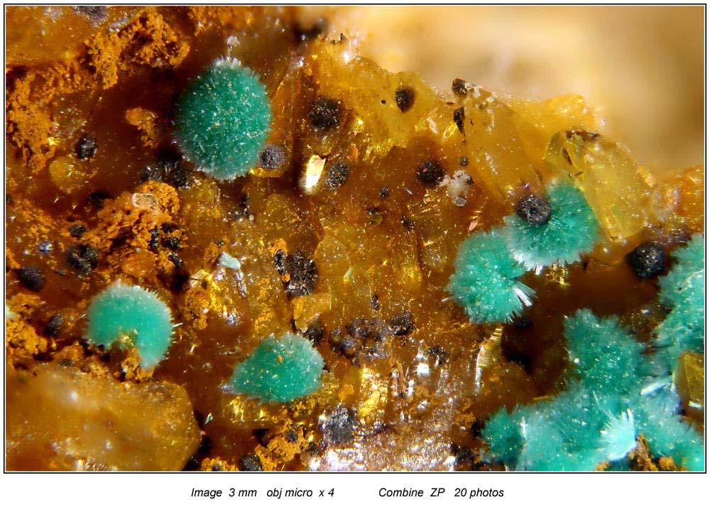

Ci joint  3 photos pour identification de cristallisation sur pièce de quartz trouvées au Bolchu  dans le Beaufortain  en Savoie
La couleur me fait penser à de l'aurichalcite mais ???????
        Merci à tous pour votre aide  @ Georges

il y a 28 minutes, le mauriennais a dit :
J'ai déja vu ça mais j'ai un trou de mémoire ,désolé, en tout cas , c'est magnifique!
Le saviez-vous ? Le prénom d'Alzheimer était Aloïs :mortderire:
Pour répondre à notre compatriote savoyard... je ne sais pas mais les photos sont superbes :wub:
Belles photos. Y a-t-il des publis sur ce site dans le Beaufortain ?
Autrement difficile à dire sans analyse quand on considère les différents faciès des divers carbonates et sulfates de cuivre et zinc qui se ressemblent beaucoup: Aurichalcite, oui peut être, mais aussi Devilline, Serpiérite, Langite, à la rigueur malachite avec chrysocolle. Les spécialistes  diront de regarder les formes cristallines en détail.
Tiens nous au courant.
Cdlt
Michel
PS: Le Mauriennais est toujours aussi sympathique et génial !

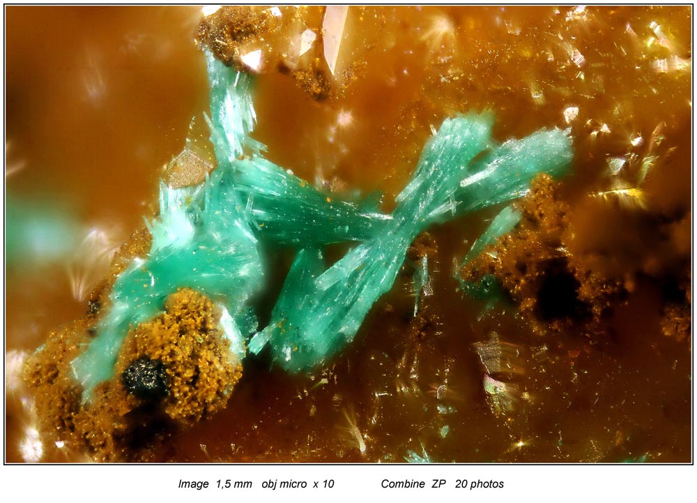

la dernière je dirais plutôt Malachite ( les pompons de gauche sont assez caractéristiques, a droite il y as peut être autre chose en plus ), pour les deux autres je ne suis pas assez compétent pour me prononcer avec certitude.
Je me pose une question sur la couleur de la malachite: quand on parle de ce minéral, on pense tout de suite aux malachites du Congo, ou de Chessy ou d'ailleurs avec ces couleurs vertes très caractéristiques. Maintenant, quand la couleur tire vers le bleu turquoise, cela peut-il être toujours de la malachite pure, ou bien est-ce un mélange, ou bien tout autre chose ?
Pour moi, si la couleur était vraiment verte, la première photo avec ces cristallisations allongées en forme de fuseau double me fait immédiatement penser à de la malachite. Les nuances bleutées me font douter.

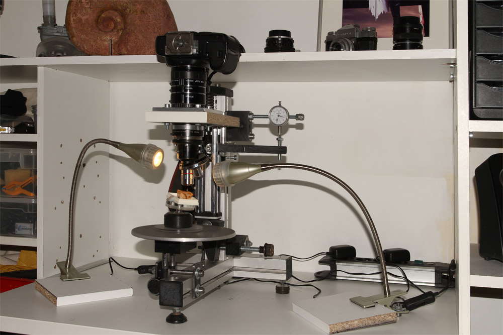

je pense que comme beaucoup d'entre nous j'envisage d'investir un jour dans du matériel pour avoir de belles photos de mes minéraux
pourrais tu nous dire quel matériel tu utilises, une idée du prix et si possible avoir une photo de l'installation

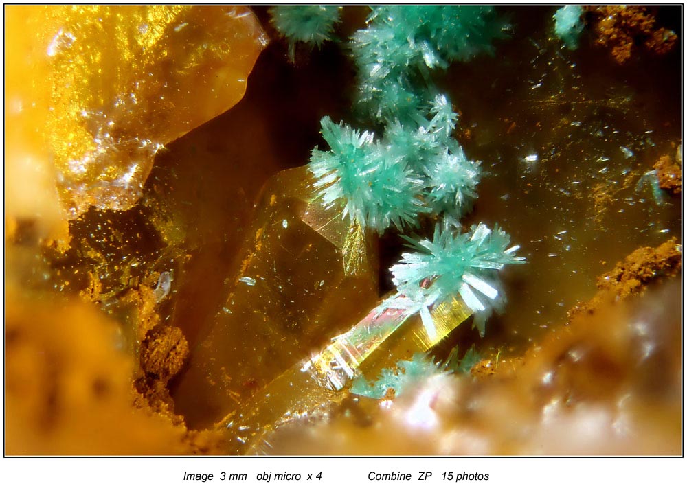

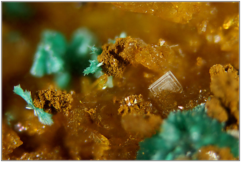

Après vérification et de nouvelles photos, je découvre un mauvais réglage sur photoshop. Mes pièces sont plus vertes en réalité
Deux nouvelles photos de micro avec  barytine   et une de mon matériel après beaucoup de modification , ça c'est le bricolage ............
