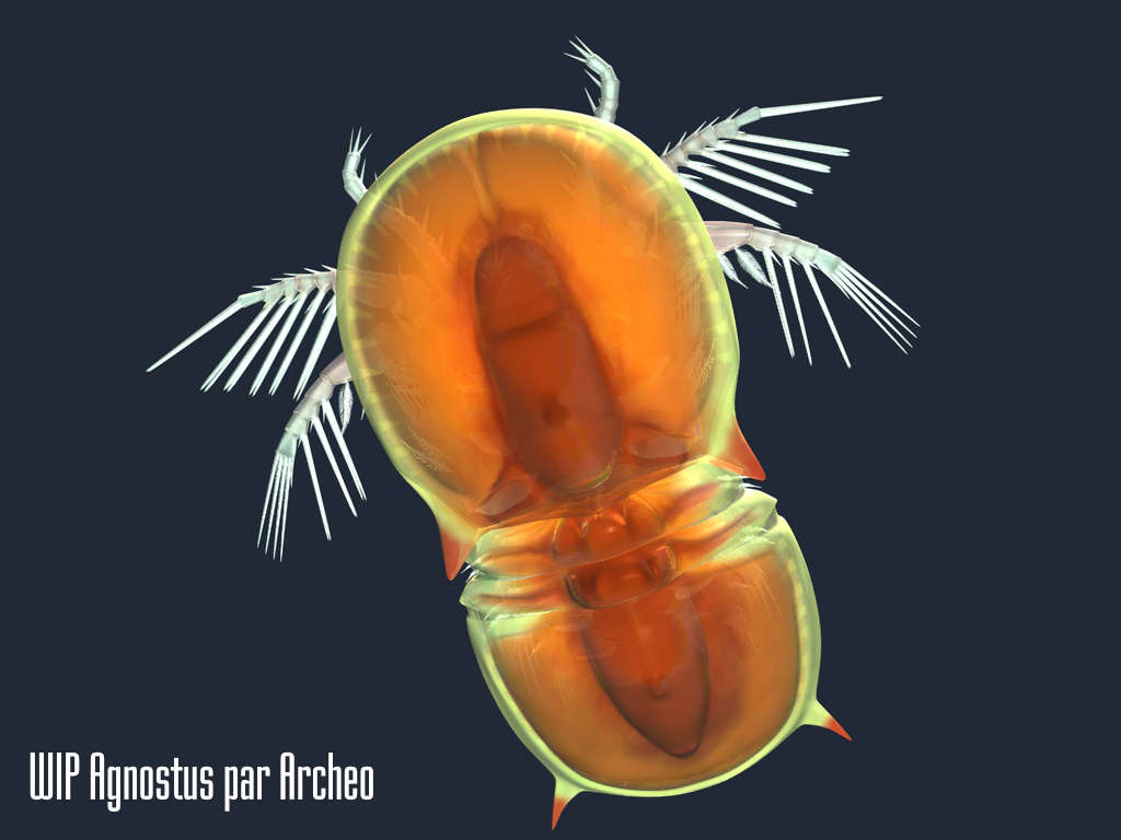

Reconstruction en 3D du Trilobite Agnostus
hello,; Très impressionnant!! et quel travail!!

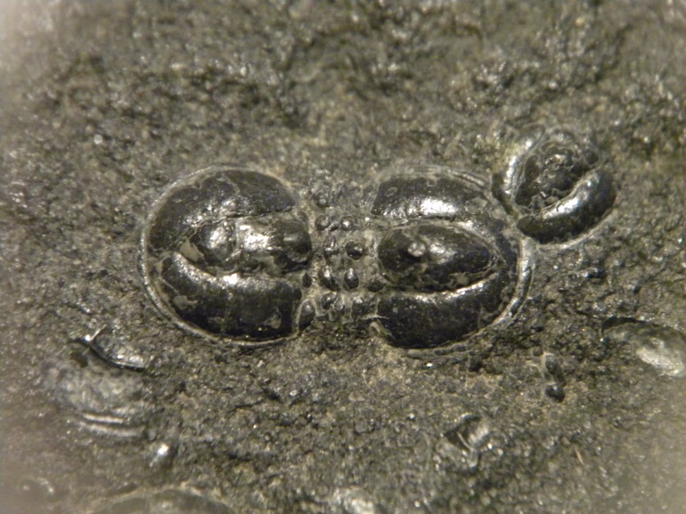

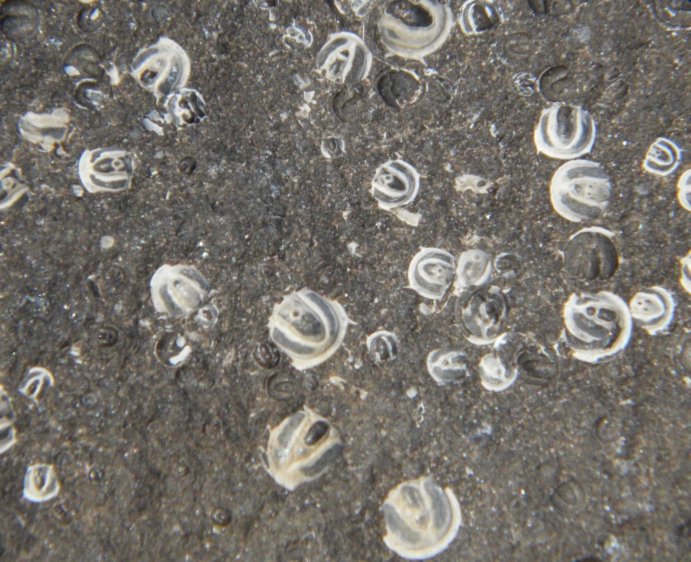

en pieces jointe, Agnostus pisiformis(Thanatocénose) avec présence de pyrite (signe de milieux réducteur) provenant de Scanie  Suède  Furongien  cambrien supérieur et les fameux orstens dans les schistes d'alun (boule oxydées)

@dromiopsisTes Agnostus font quelle taille?
les Agnostus que je trouve sont standards en général, ils font 2-3 mm jusqu'à 4 mm max(pour un céphalon ou pygidium isolé) mais beaucoup d'autres font le mm ou moins dans certains niveaux mais difficile à voir s'ils sont des A.pisiformis (il y a plus de 50 espèces d'agnostides je crois dans le furongien), ma seule certitude, est la présence de pointes pygidiques pour identification est le niveau où je les récolte.
Mes plus gros agnostides sont du cambrien moyen, les Ptychagnostus gibbus...;complets ils font 11-12mm
C'est très rare de trouver des agnostides en connexion...du moins dans les roches où je tape

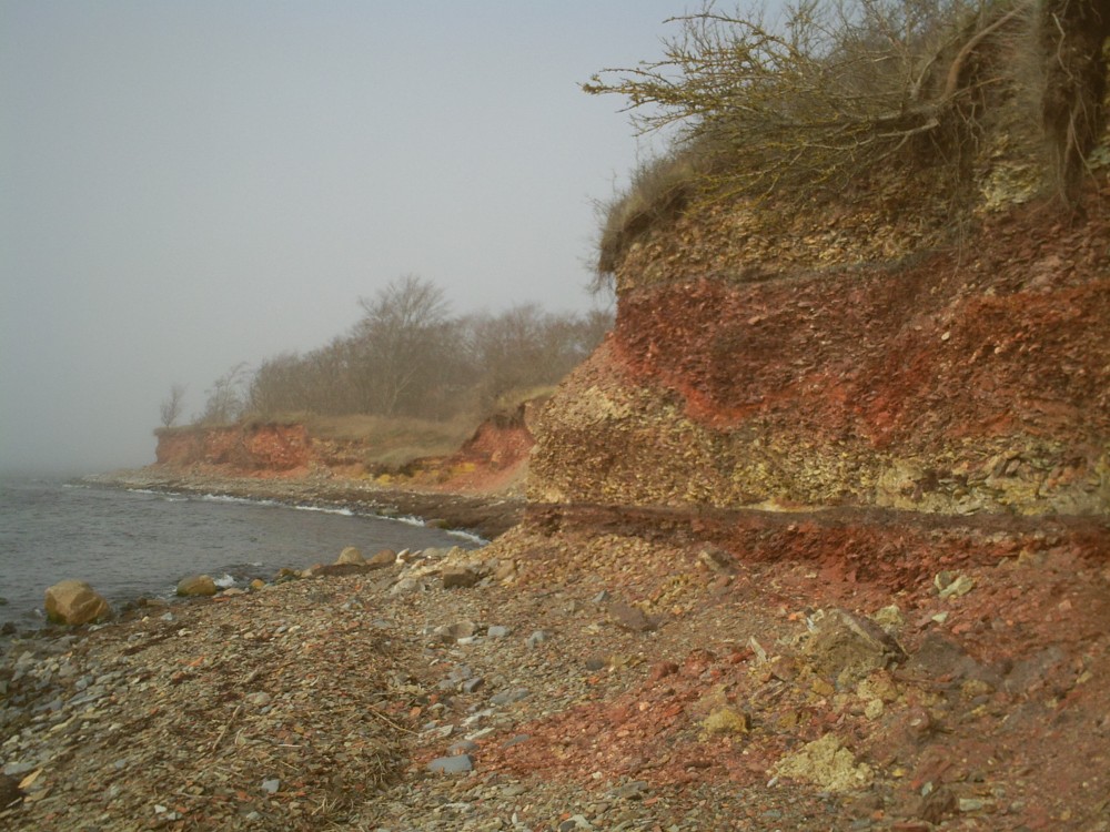

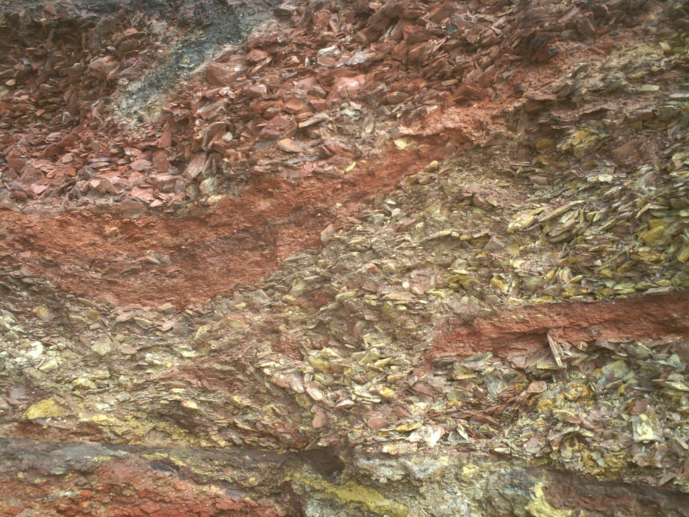

En effet les schistes d'aluns sont bourrés de composés soufrés...d'où leurs noms "stinkstones"...si on brûle une petite plaque.....une forte odeur nauséabonde s'en dégage...C'est bourré d'éléments différents(même uranium) ....plus d'info sur ce lien Avant pour en extraire les sels d'aluns, fallait brûler les schistes...d'où des odeurs pestilentielles dans les environs..
http://paleoarchive.com/literature/Anderssonetal1985-ScandinavianAlumShales.pdf
en photo, rebuts colorés des schistes d'aluns après chauffages
Christian

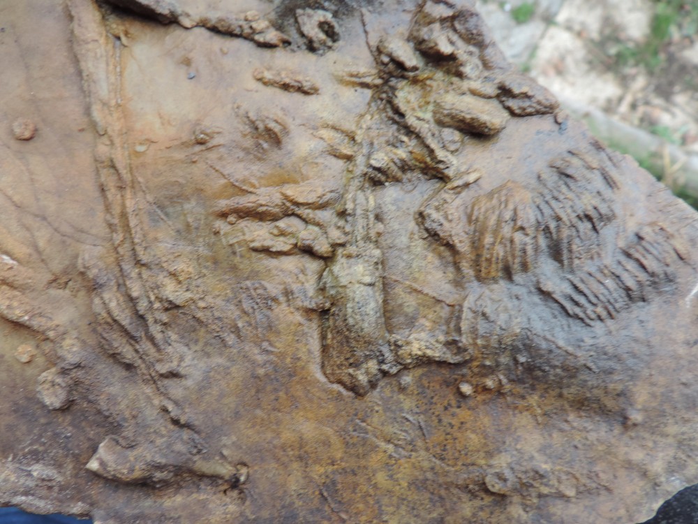

C'est une grande question....pas mal de gars s'intéressent sur la relation vers-trilobites....pas évident apparemment...il semblerait que les vers aiment plus les traces où terriers de trilobites car les ils contiennent des bactéries qui se concentrent sur les parois, en général dans le cas des traces des grès à Mickwitzia de Suède, le vers passe après le trilo...
plus sur :
http://jensrydell.se/GFF 2001 Mickwitzia.pdf
en piece jointe, bloc trouvé il y a 2 ans avec  traces de vers( Paleophycus tubularis)et traces de trilos(Rusophycus dispar) peut être Holmia sp du cambrien inférieur

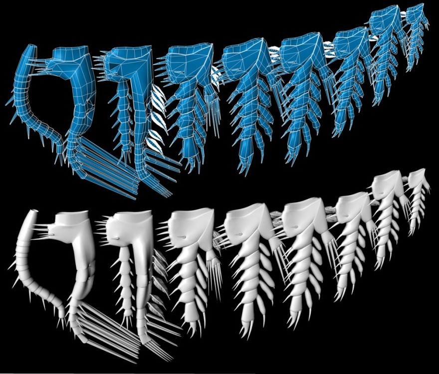

Là ça y est les pattes sont fixées sur la carapace. Le modèle réagit bien lorsqu'on lui fait prendre une pose par exemple l'animal en position de vie supposée. Je vous met les images légendées : 1- céphalon, 2-Pygidium, 3-appendices natatoires, 4-antennes, 5-hypostome.
agnostus complet déroulé
agnostus complet déroulé avec ses pattes
agnostus complet avec ses pattes
http://www.evolution-biologique.org/uploads/images/Gallery/WIP/trilobite/agnostus-vie-profil2.jpg
http://www.evolution-biologique.org/uploads/images/Gallery/WIP/trilobite/agnostus-vie-face2.jpg
http://www.evolution-biologique.org/uploads/images/Gallery/WIP/trilobite/agnostus-coupe.jpg

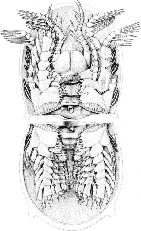

D'aprés Müller et Waloszek si l'animal était complètement déroulé le tube digestif aurait été écrasé au niveau de l'articulation céphalon anneau1. Sur le plan hydrodynamique ce n'est pas brillant! Cette position semi enroulée le fait ressembler à un Daphnie ou un Ostracode.
