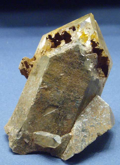

Très beau ! de plus, je suis interpellé par les reflets dorés : reflets ou rutile ?

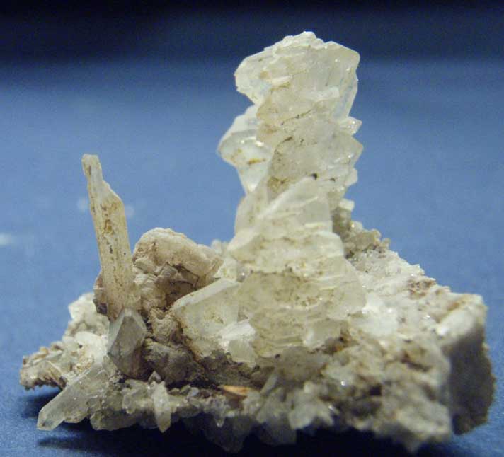

pièce trouée a vaujany Gd rousse parking du téléphérique
après vérif sur la pièce reflets comme c'est dommage
à suivre beaucoup de question Mr papyfred et merci

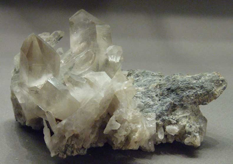

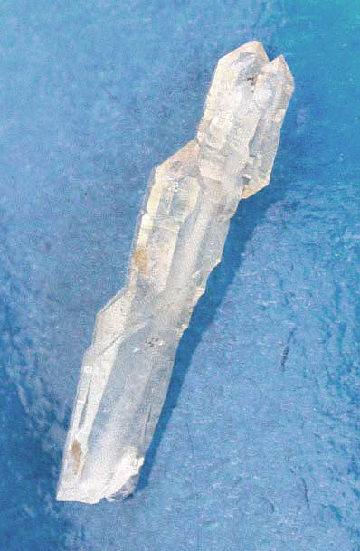

" âmes germes comment appeler c'est filament de quartz sur ces pièces. quartz clocher de mâcle Gd rousses "

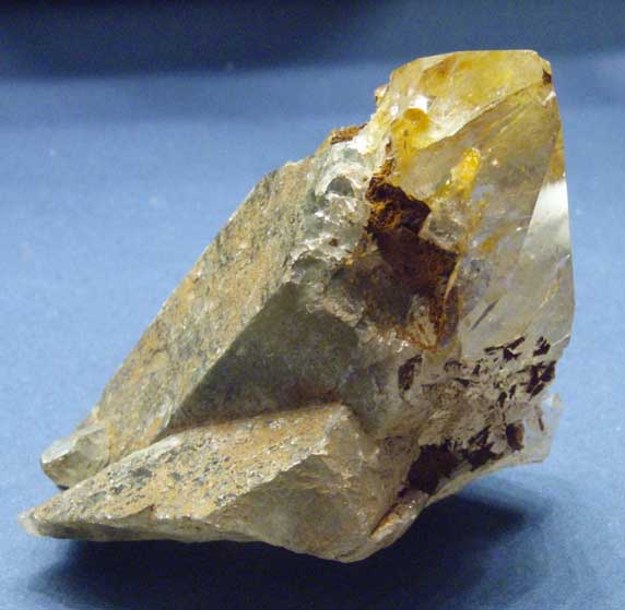

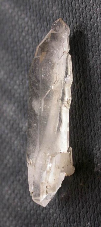

" dans le même style mais de St christophe en oisans. le petit quartz a gauche âmes ou pas âmes. "
Puisque nous sommes là tous les deux, je te réponds sans attendre.
Pour le quartz de St Christophe, il y a très forte probabilité de présence d'une âme ! Il faudrait arriver à voir par transparence…

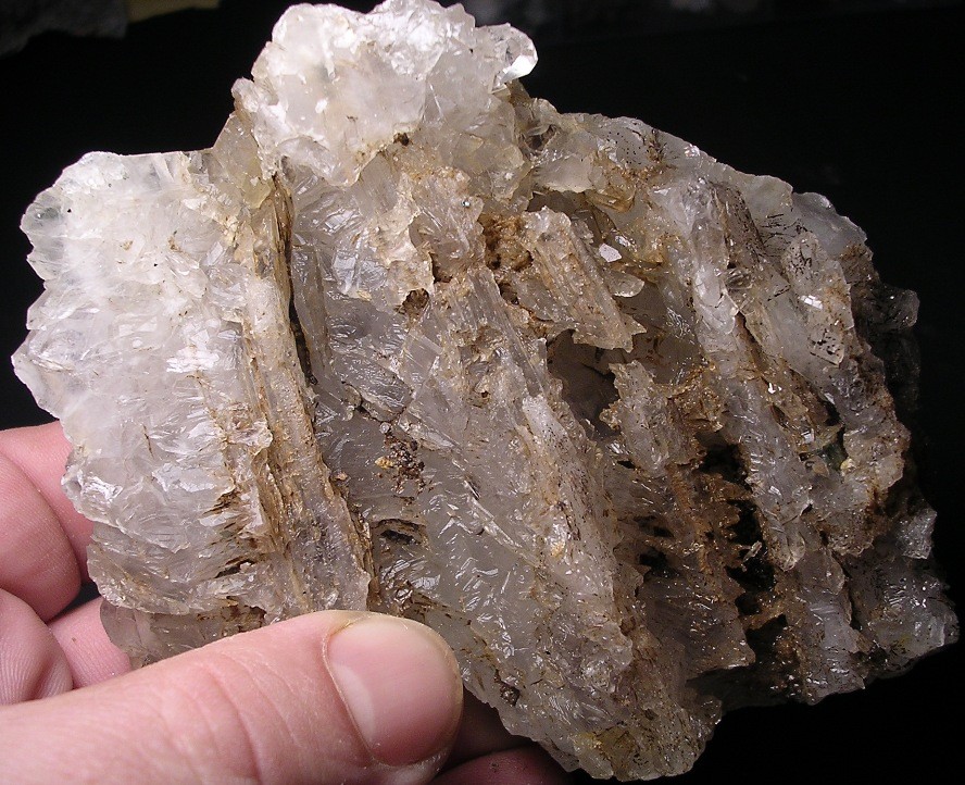

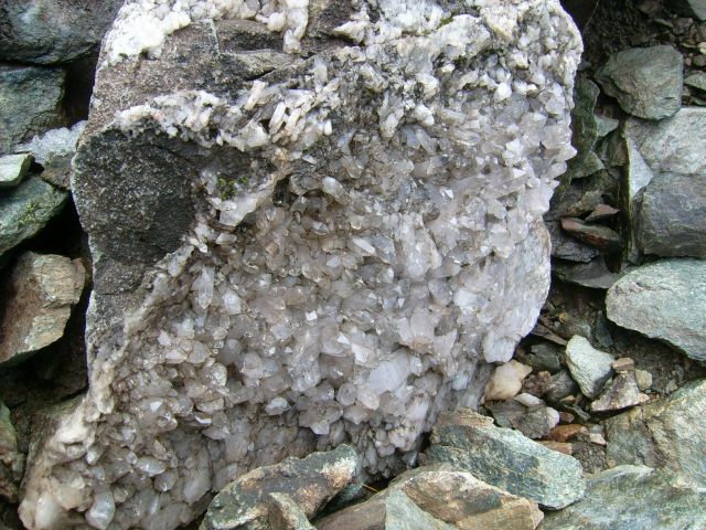

Pour les Grandes Rousses : on trouvait (un autre exemple dauphinois) ce type de formation en remontant du Pont de Brion en direction de Roissard (y compris dans les murets de soutènement du talus le long de la route !).
C'est l'exemple typique d'une cristallisation de silice effectuée entre deux panneaux de roches en train de s'éloigner l'un de l'autre sous les effets de la tectonique. Et tu peux remarquer que tous ces " fils " sont sensiblement parallèles !
À un moment de la vie de la faille, un mouvement trop important a cisaillé les " fils " qui, de ce fait, n'ont plus pu se raccorder ; ce qui n'a pas empêché une cristallisation postérieure de quartz sur les " fils " déja formés…

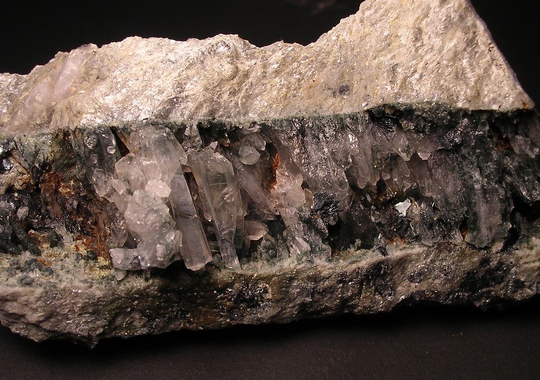

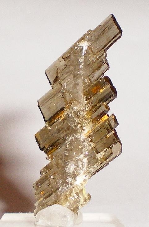

en voici quelques uns de Chateauroux, cristaux de 2 à 2.5 cm :grand sourire:
- cristal à âme, croissance "verticale"
- cristal à âme courbe, croissance "verticale"
- cristal à âme en "X"
- cristal à âme en épée

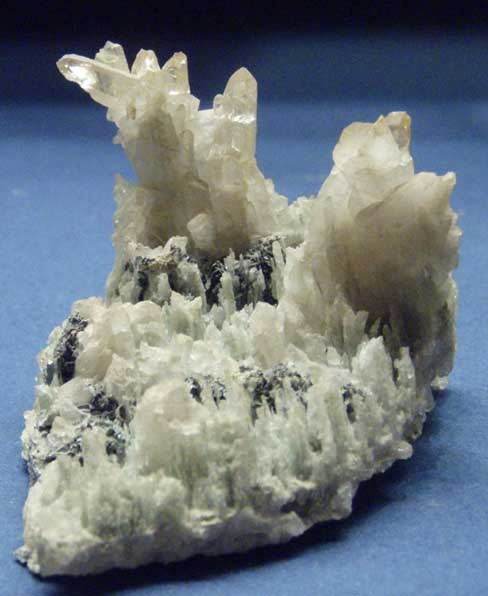

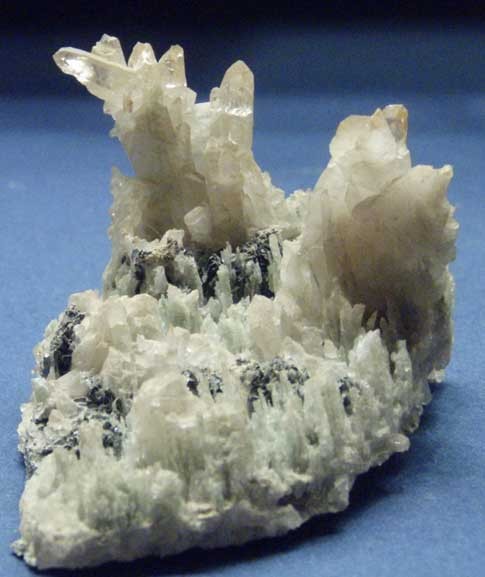

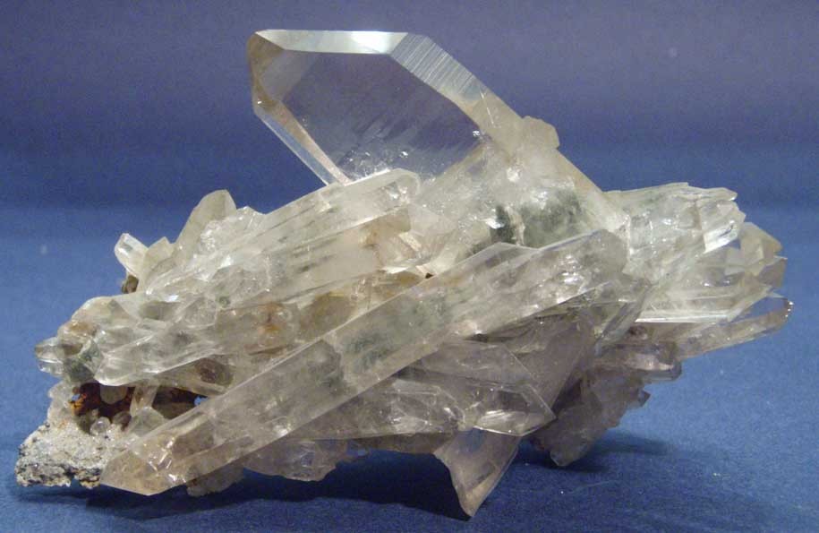

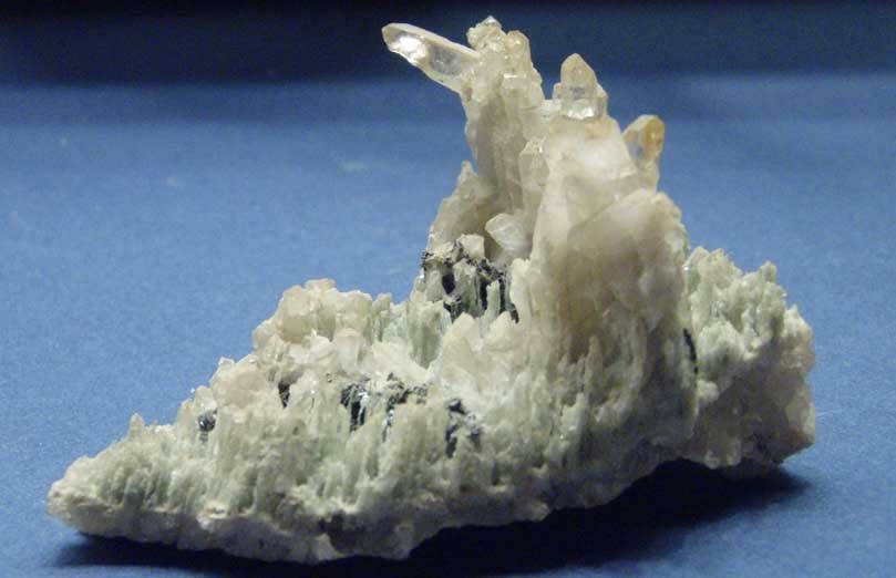

si cela peut vous rendre service quelques pièces de la même poche

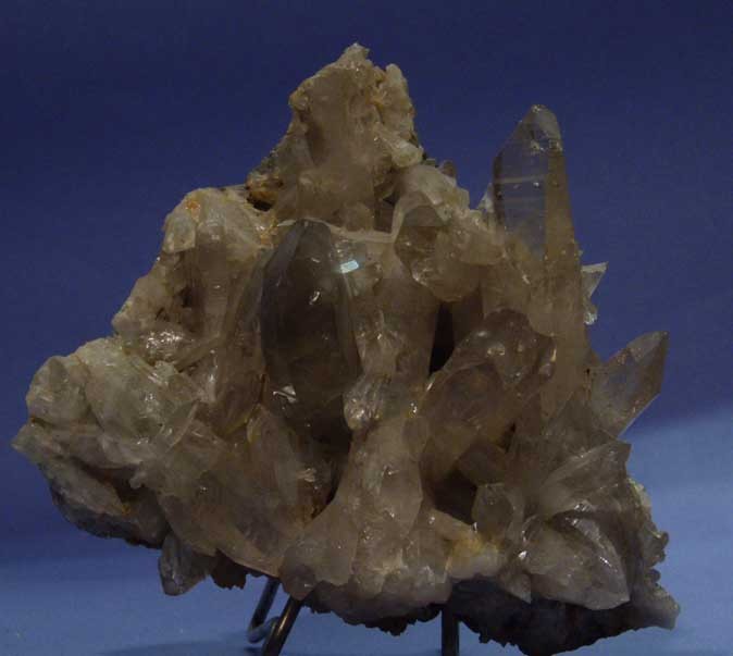

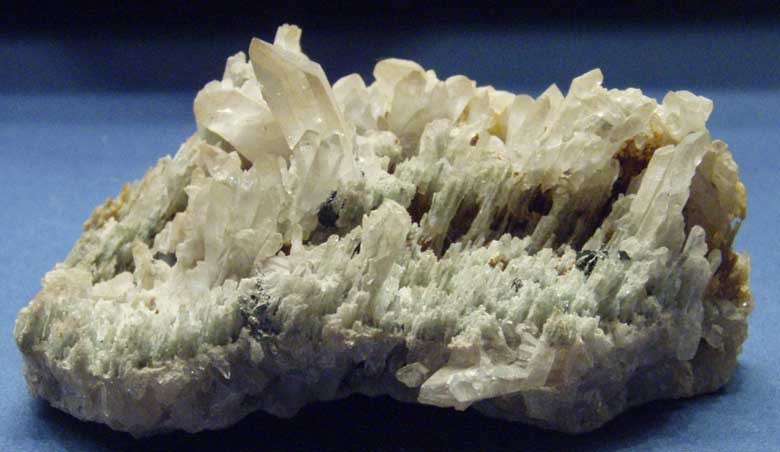

toujours du clocher de mâcle dans les grandes rousses :siffler:
quartz fumé (13 cm x 11 cm ) :gratte-tete:
quartz fumé (11 cm x 8 cm ) :question:
quartz fumé (10 cm x 7 cm ) :siffler:
beaucoup de bip . dans la poches et souvent avec âmes
