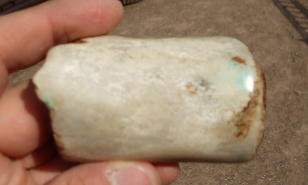

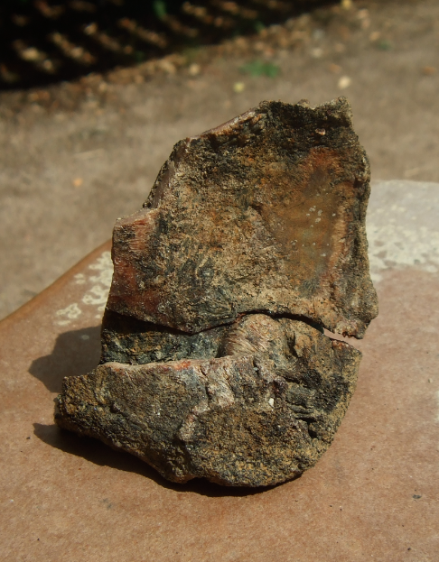

Bonjour .
Trouver en prospection.
1-Dureté 4 / densité 1.32 .
2-rayer par la pointe d'un couteau .
3-ne raye pas une pièce de 5Ct ( la pièce ne la raye pas )
4-réagit au test HCI sur l'encroutement et la cassure fraiche .

Posted
C'est minéral.
un filon de quelque chose
visuellement ça parait plutot siliceux.
vérifies si l'effervescence apparait sur la partie orangée.
on aperçoit un autre filon à cristallisation de quartz.
si c'est en region parisienne l'option filon peut être un remplissage de fracture
presentes une vue du filon blanc hialin
et un test a l'acide dessus.
c'est soit tout calcite soit tout silicate

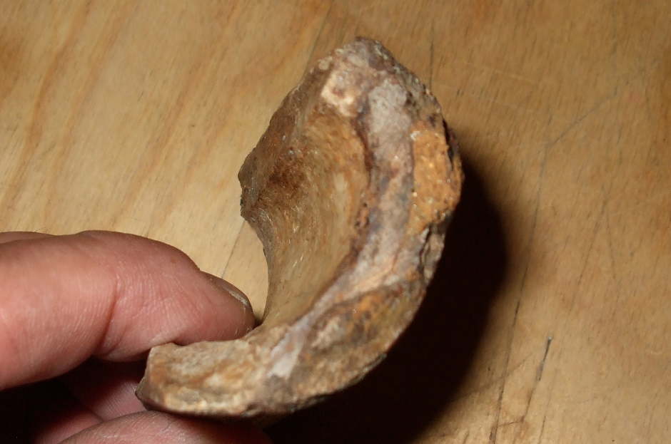

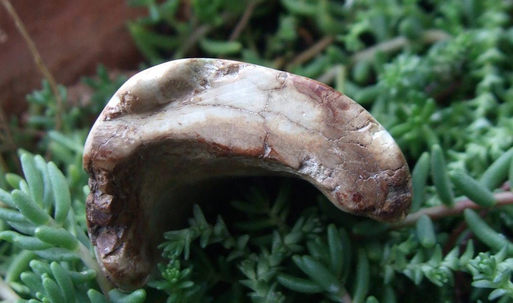

Posted

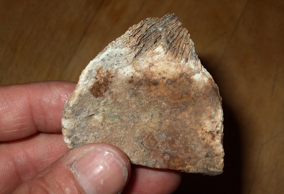

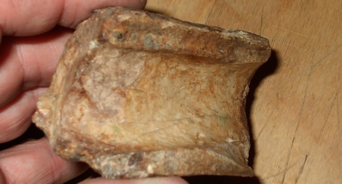

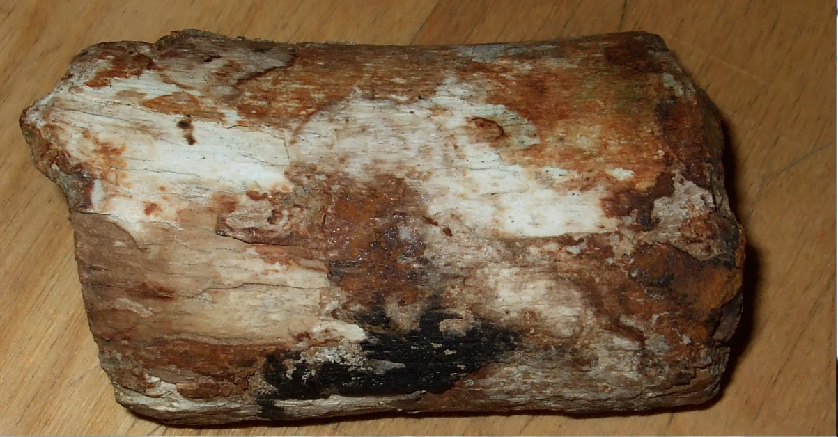

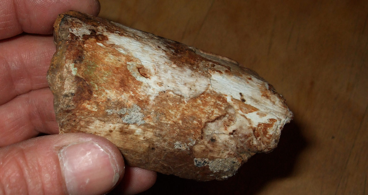

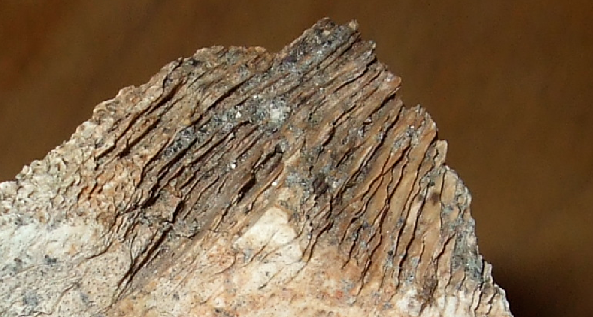

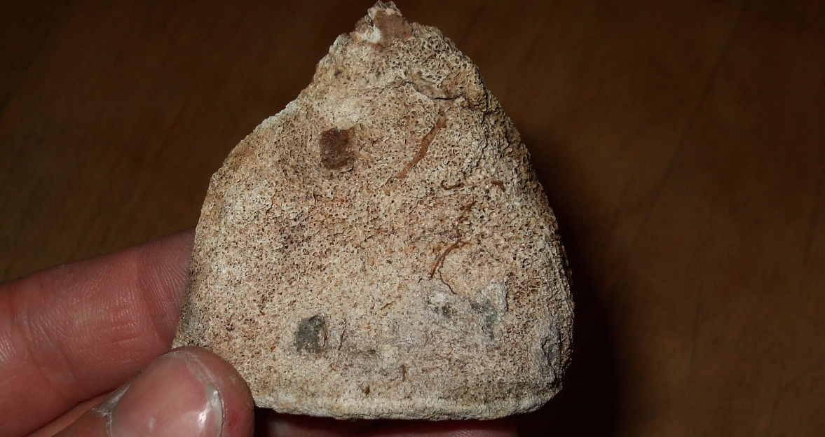

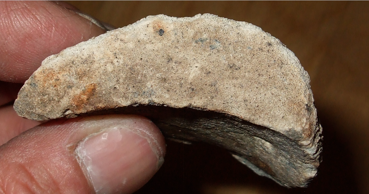

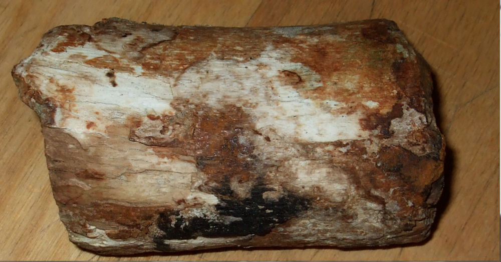

Bonjour , Next merci pour les explication.
regarde je viens de découvrir ça au même endroit .
Un os fossilisé ou du bois ?

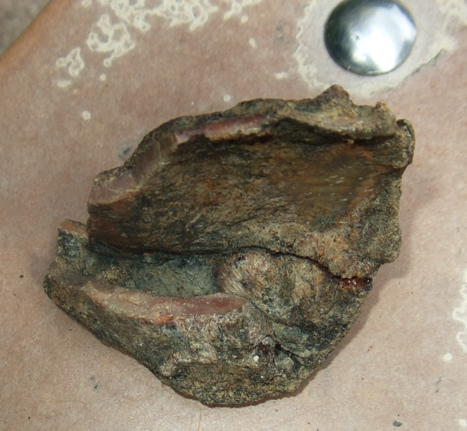

Capture (9).PNGDent fossilisée ?
Posted
On dirait bien de l'os... belle prise si c'est du Paléogène.
est ce léger ou lourd ?
il faut voir si il provient de dépôt récent (poubellien ou legerement plus ancien) ou bien en place.
d'autres images et le lieu d'extraction pour confirmer la qualité
Posted
L'os est assez lourd pour ça taille, froid au toucher, j'ais l'impression qu'il c'est transformer en pierre . réagit au HCL dans les vénage de l'os
et pour la dent supposé, elle est très légère et réagit de partout au test HCL.
(il me semble qu'elle a comme du sable de quartz blanc qui s'effrite)
Posted
De cette taille 3 solutions
- poubellien tres recent : boeuf ou esuidé
- alluvions quaternaire : herbivore epoque mammouths, deja pas trop mal
- depots argile a meuliere / sables de Fontainebleau ou plus ancien : devient extremement interessant
Une image du site donnera la reponse

Si il est fossilisée, peu probable que cela provienne, de poubellien trés récent ?
Pour la dent supposée, elle me fait penser à une dent d'herbivore .

1-Pour la supposée oreille, elle réagit au test HLC .  ( la ou tu voulais que je vérifie )

L'ideal serait que tu présentes les objets en place pour que les geologues et les pedologues du forum puissent conseiller'( beaucoup d'actuel dans ce qui est presenté) notamment pour ce possible os

Ceux qui aiment les os te contacteront si c'est interessant
si personne te contact ça veut dire => poubelle effectivement
pour le filon orangé on dirait plus de la calcedoine
si c'est calcaire => meme punition que l'os

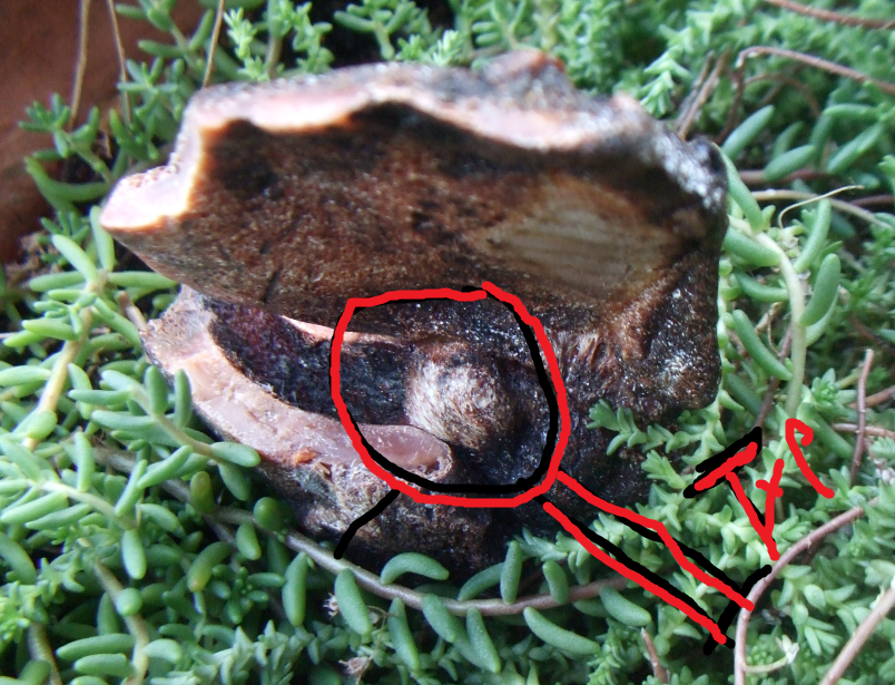

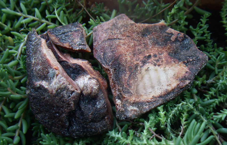

Posted

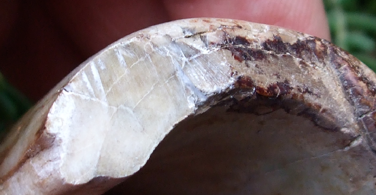

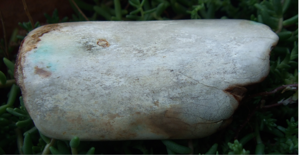

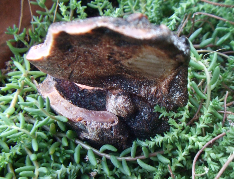

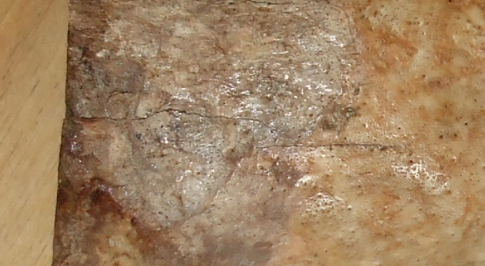

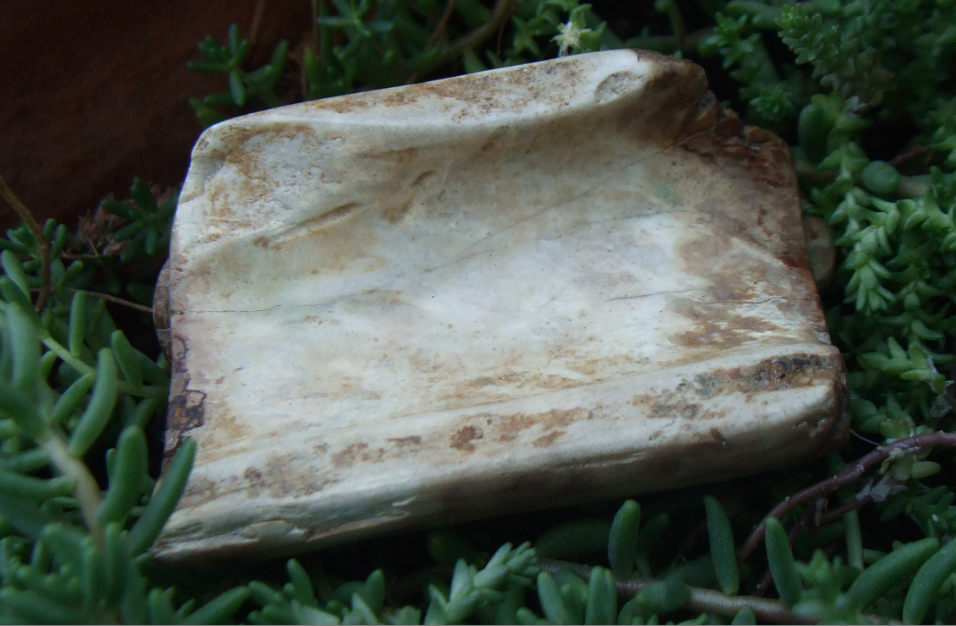

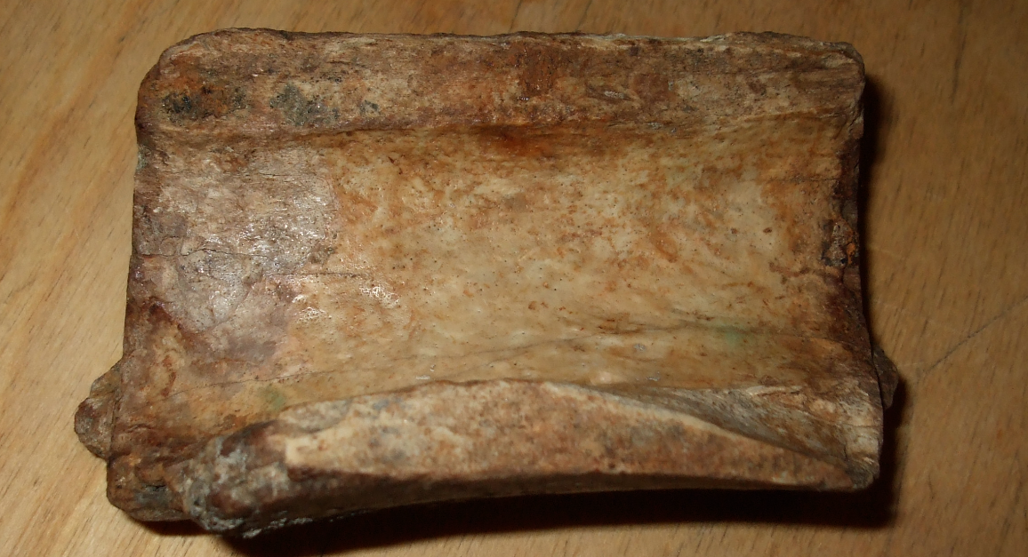

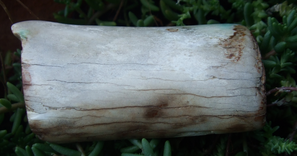

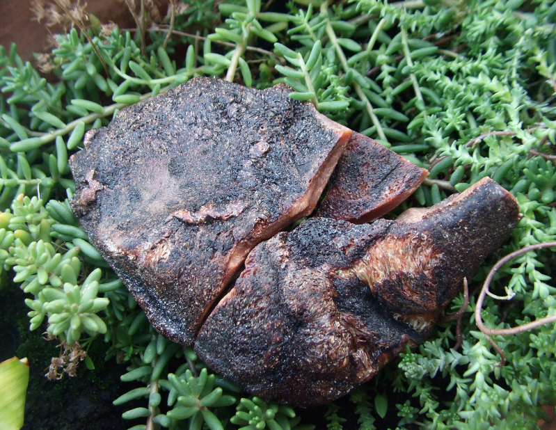

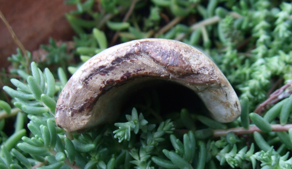

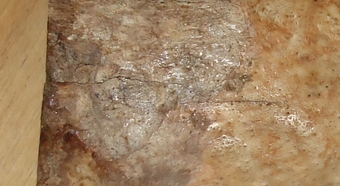

Bonjour voici de nouvelle photo nettoyer.
Je me suis aperçu d'un truc étrange, une partie de l'oreille flotte dans l'eau, je crois que son tympan est fossilisé et fait une cavité d'aire qui crée un flottement de l'oreille .
sur la photo 3 j'ai entourer le tympan,

Capture.PNGn-11  ça me fait penser a un morceau de défense ivoire ?

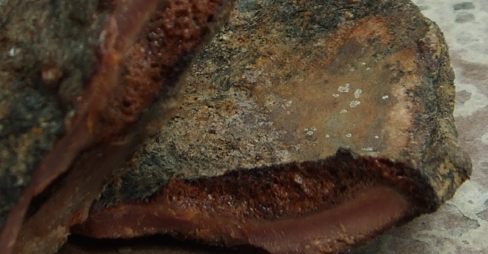

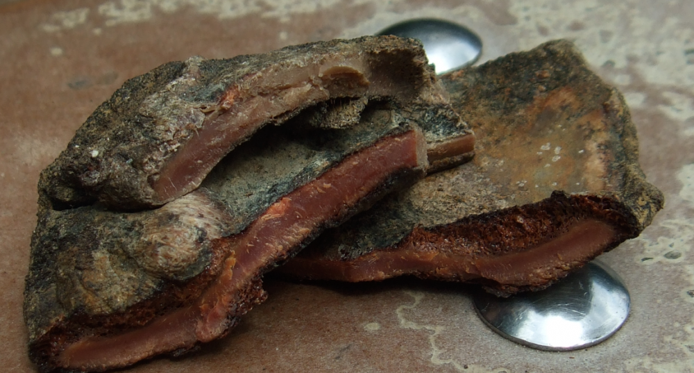

Posted
il y a que la partie entourée en rouge de l'oreille qui flotte le reste coule .
L'os me parait assez lourd pour ça taille et me fait penser plus a une pierre qu'un os .
je vais calculer sa densité et dureté .
Dureté 3 / densité 3  (0.24 divisé par 0.08)
-1 ne raye pas une pièce de 5Ct  (la pièce raye l'os ) .
-2 l'os raye mon ongle (l'ongle ne raye pas l'os)
-ne réagit pas au test HCL.
découpe fraîche
