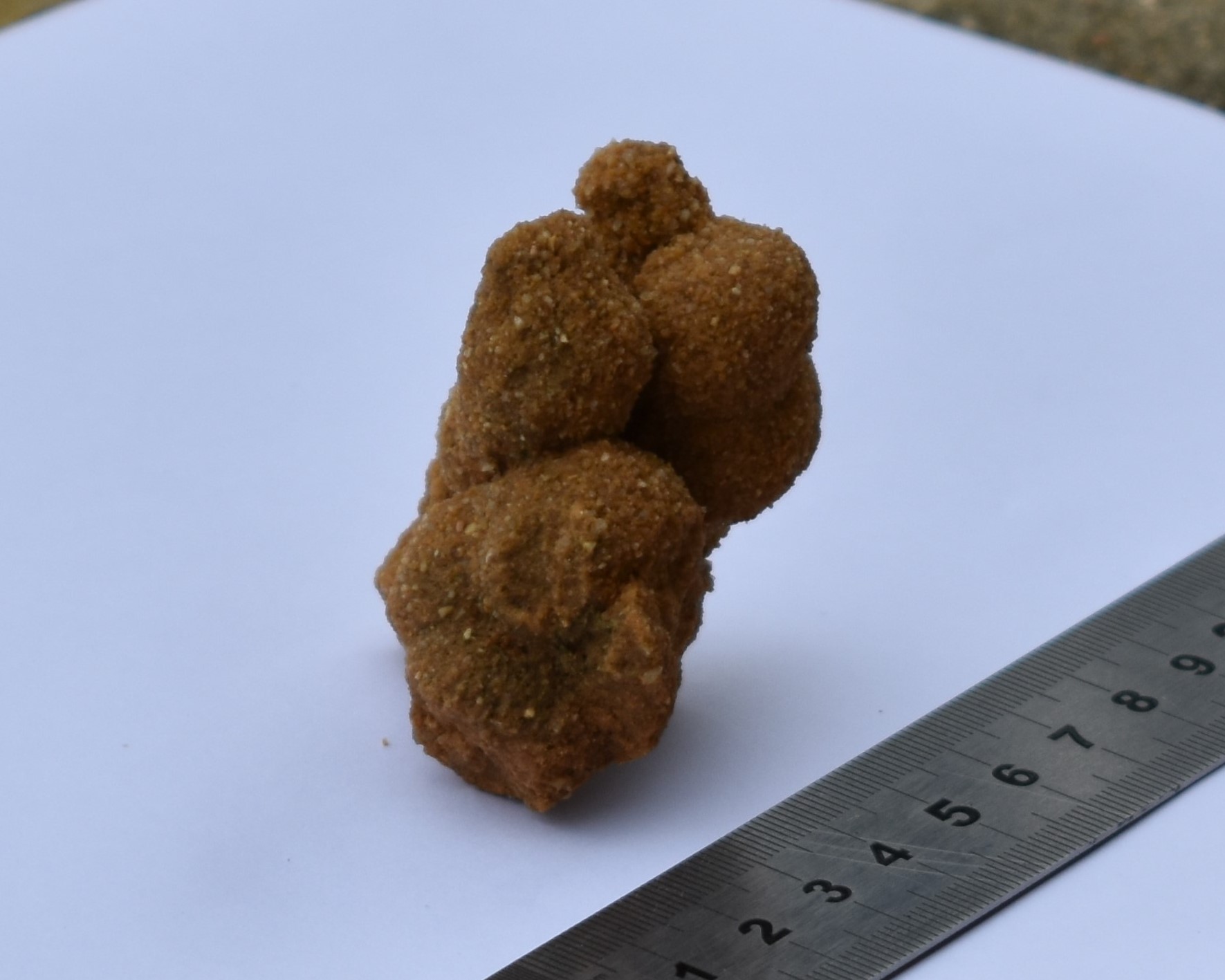

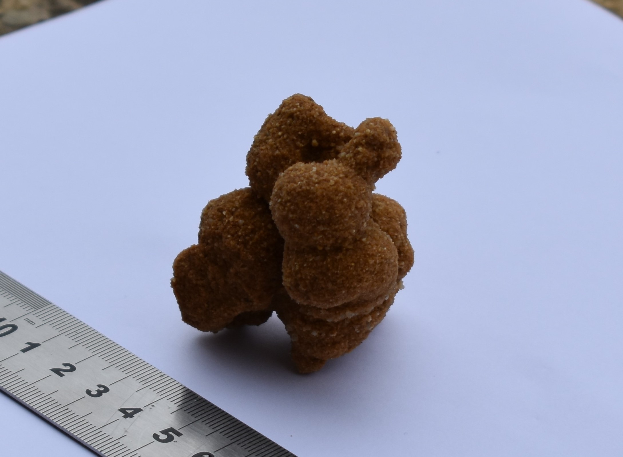

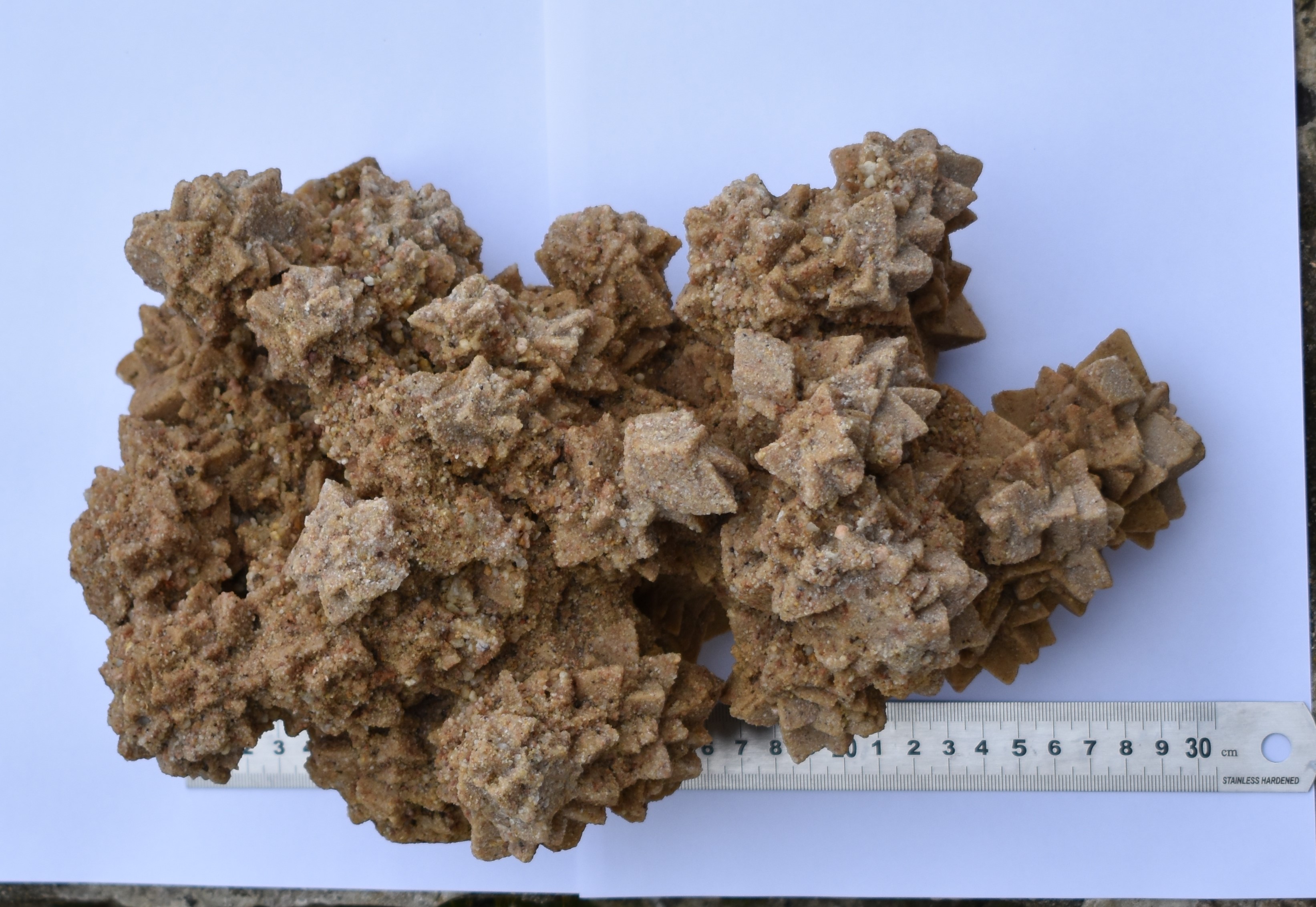

Bonjour à tous,
J'ai trouvé plusieurs pseudomorphoses (grès après calcite?) dans une ancienne carrière charentaise. Elles ressemblent fortement à celles que l'ont trouve vers Cabrerets (Lot).
Je croyais qu'il n'y avait que deux sites en France pour ce type de pseudomorphose, soit Cabrerets et Fontainebleau. Alors, préjugé? D'autant plus qu'il me semble en avoir vu passer d'autres sur le forum venant d'ailleurs.
Sacha16
Il est vrai que celles de Région Parisienne sont bien plus claires et généralement le grain est plus fin aussi.
Celle que j'ai trouvé en Charente ressemble de beaucoup à celles de Cabrerets, mais je ne désespère pas d'en trouver d'autres d'autant que j'ai repéré du sable anormalement fin ( et blond). De plus il y a plein d'ammonites dans le secteur (et des trous de renards pour mon chien, mais il peut toujours rêver).
J'ai lu il y a peu de temps sur le forum, que l'on n'arrivait pas à les classer, ni minéral, ni roche. Dommage, mais je reconnais que ça semble bien vrai.
Ben, pour moi ce ne sera pas grave car elles me fascinent toujours autant (Cabrerets m'en a offert de bien belles autrefois).
3frangin me dit qu'il en a été trouvé vers Challans 85, si quelqu'un peut nous en montrer ce serait sympa.
Et même si ce type de cailloux est loin du top ten, on en voit quand même de bien cool (sans aller dans le délire, voir post sur SMAM 2017).

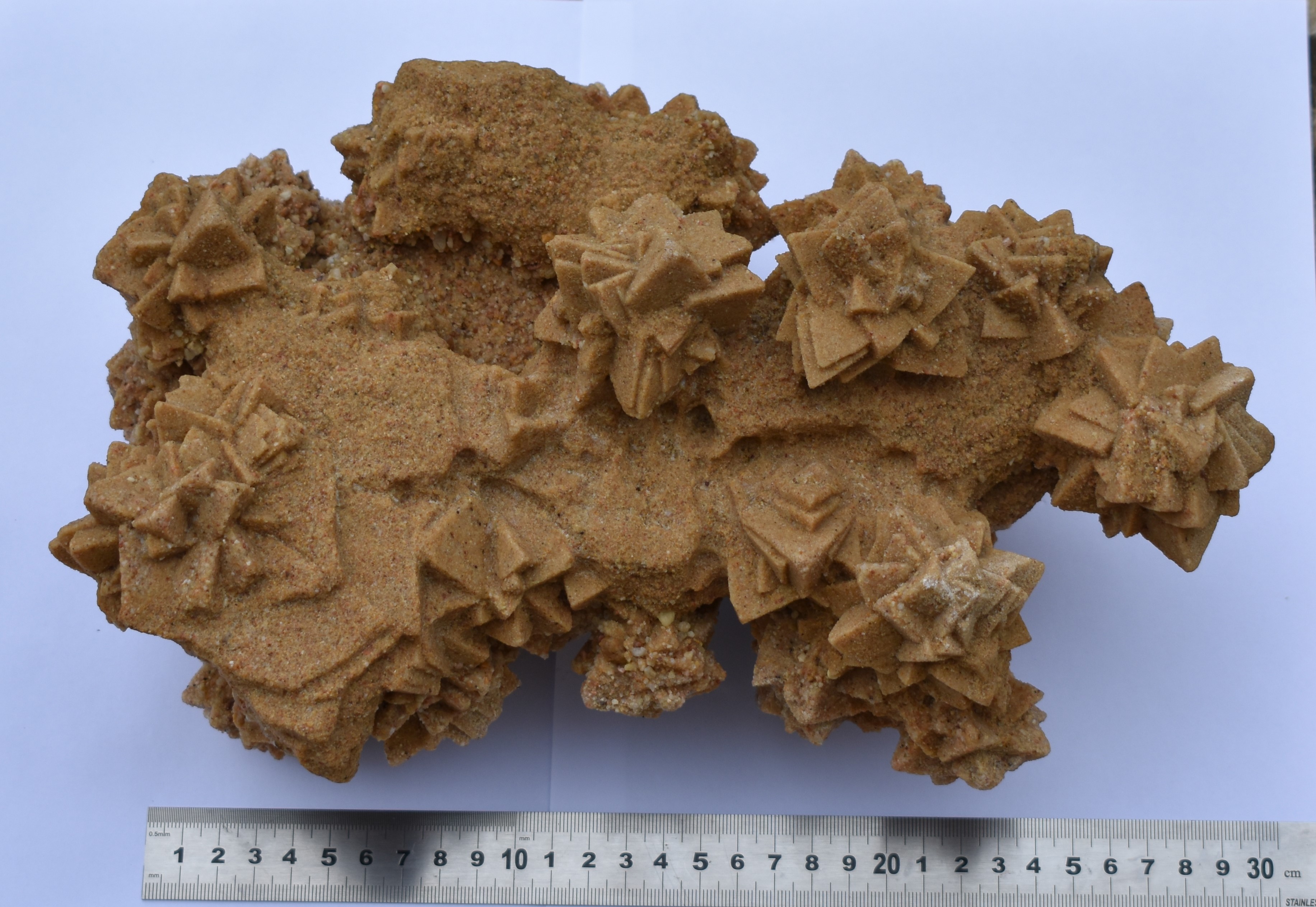

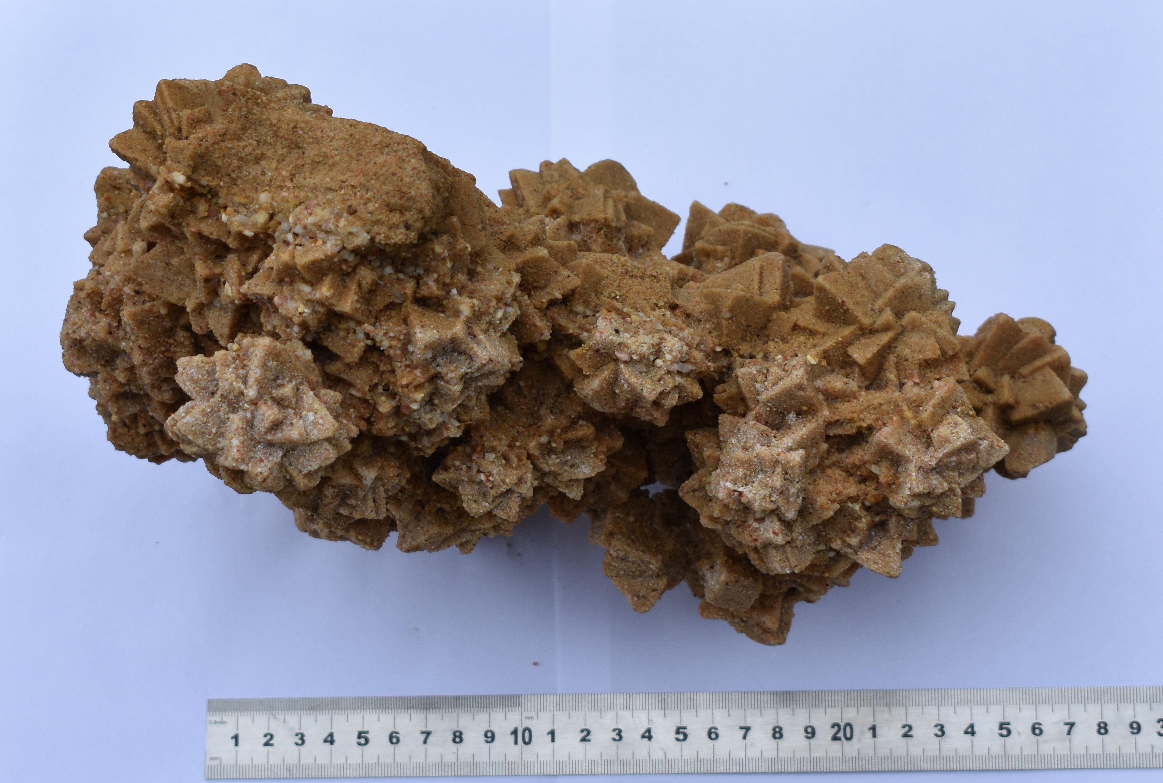

Les photos qui vont suivre sont une seule et même pseudomorphose de grès après calcite, trouvée en 1985 vers Cabrerets.
A bientôt.

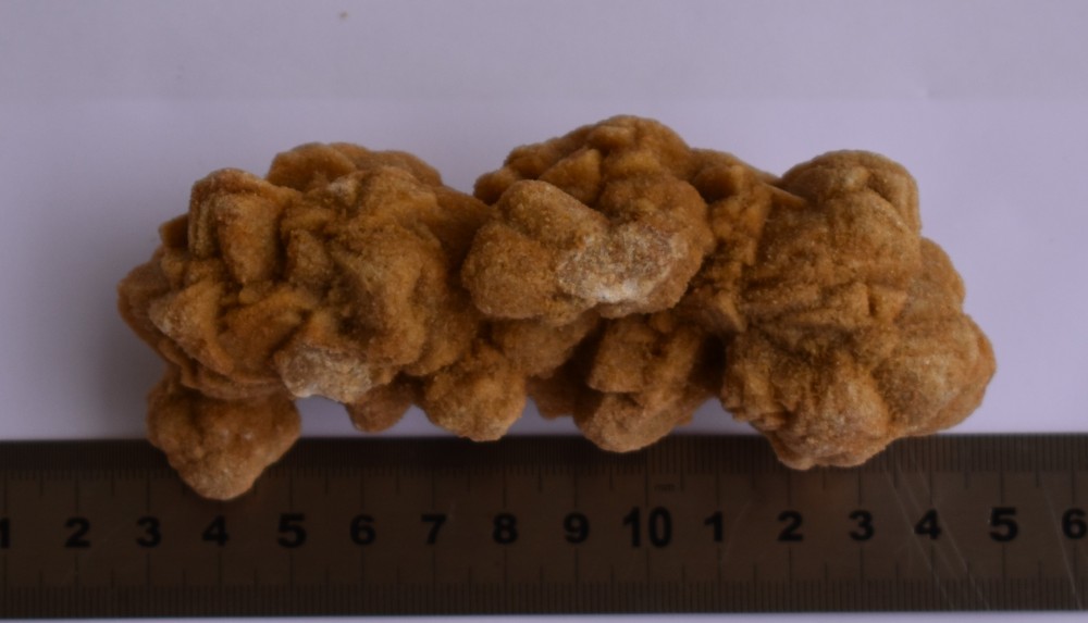

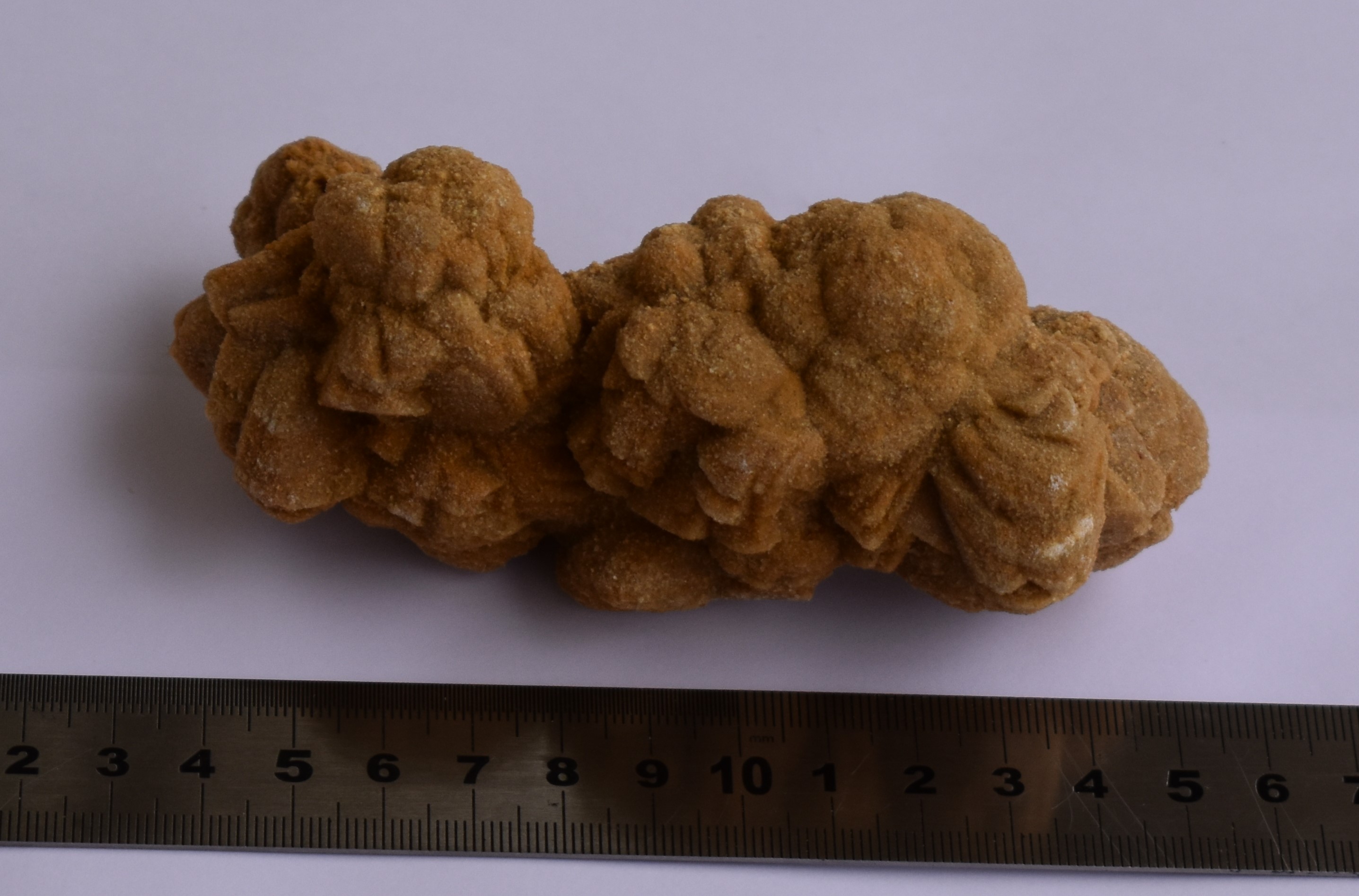

Dans le cas des calcites trouvées dans les sables, c'est beau mais ce ne sont pas des pseudomorphoses.
les grains de sables n'ont pas été remplacés. La calcite a cristallisé entre les grains, c'est un grès à ciment carbonaté.

Je récapitule, ce n'est pas minéral, pas roche, et pas pseudomorphose (et ce malgré ce que certains revendeurs écrivent).
Si j'ai bien compris, pour être une pseudomorphose il faudrait un minéral qui prenne la place d'un autre, et là c'est pas le cas. Alors, comme tu me le dis Next50MY, c'est bien la calcite qui a cristallisé entre les grains. Ce qui expliquerait tout ces rhomboèdres?
Donc, si je comprend bien, mon cailloux n'a pas de nom. Ben ça c'est frustrant (y'a pas un gentil géologue ou minéralogiste qui voudrait bien les baptiser?)
Pour moi ça va être "Rhomboèdres: la calcite a cristallisé entre les grains, c'est un grès à ciment carbonaté."

Il y a 13 heures, SACHA16 a dit :
Oui exactement. Il faut dedramatiser c'est ultrasimple.
le sable se depose sous l'eau
les ions Calcium, carbonates, magnesium precipitent sous faible tranche d'eau en climat chaud juste après le dépôt des sables ou longtemps après'une émersion.
tu peux appeler ces derniers échantillons:
grès à ciment de calcite automorphe
les cristaux ont poussé en rhomboèdre avec les limites parfaites entre les grains de sables qui n'ont pas bougé (ou juste avec la croissance minérale)
maintenant c'est l'idée que je m'en fait. Vérifier avec les mineralogistes.
