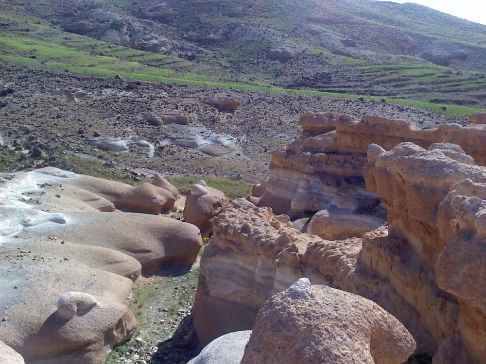

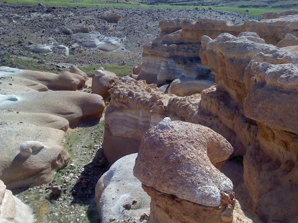

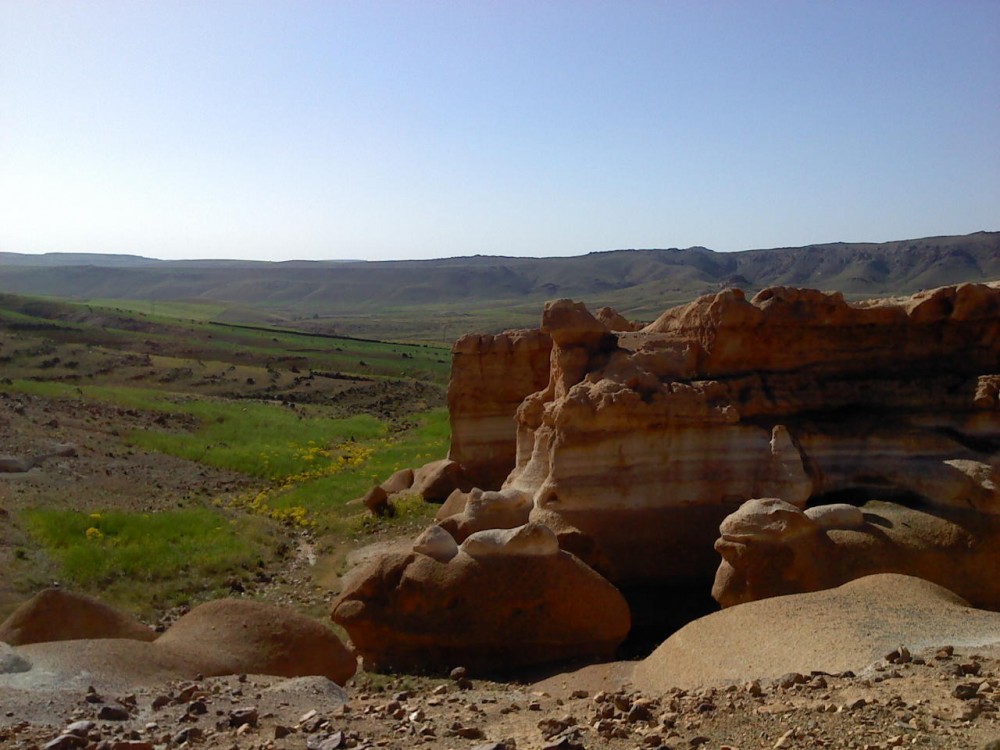

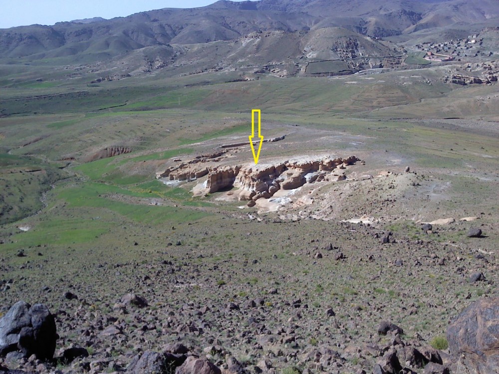

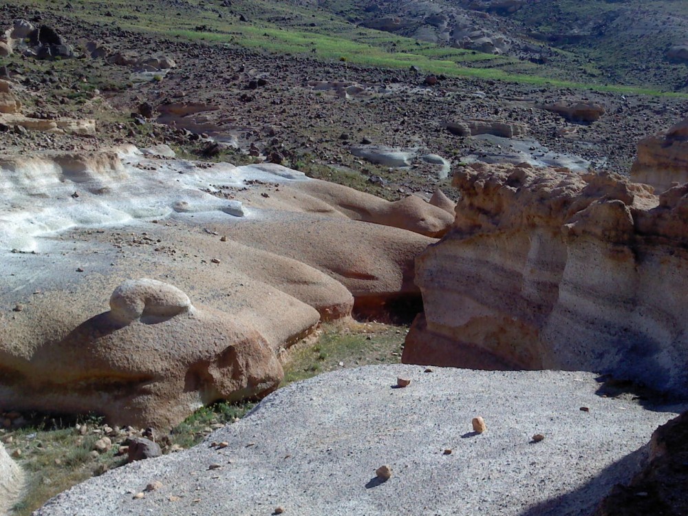

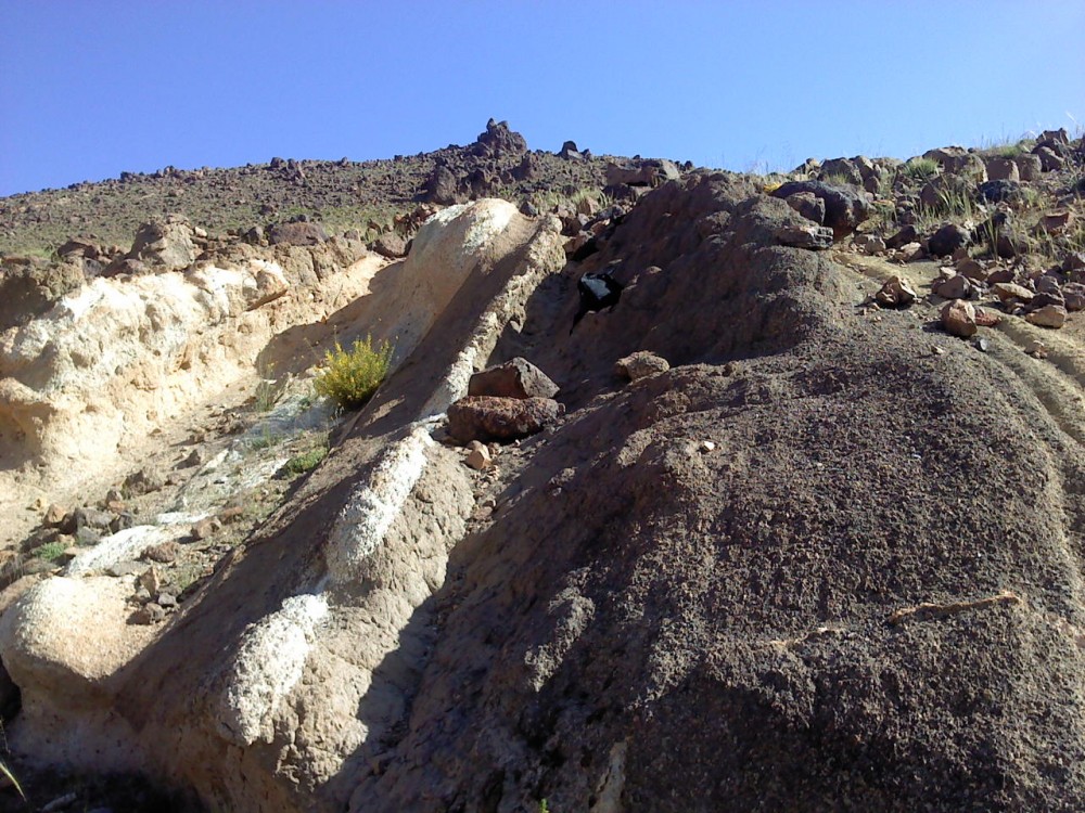

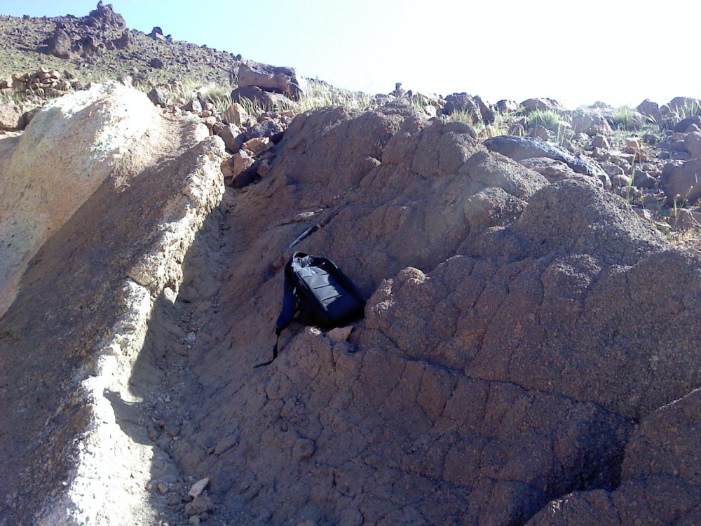

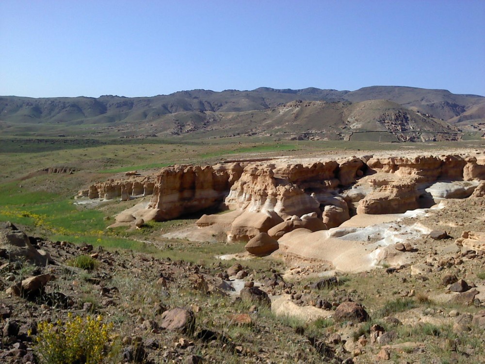

voici des photos qui montrent un affleurement de brèches détritiques, et parfois volcanique
site: le massif précambrien de Siroua, Anti Atlas Maroc
roche mère: Gabbro (ancien domaine océanique)
et puis
brèches volcaniques:
qui est ce que vous en pensez? sur:
le mode de dépôt; le milieu...
existe-il d'autre dépôt similaire d'ailleur?
Ce sont bien des tufs mais alors je doute que ce soit précambrien. Ça a pas une tête de vieille roche, presque aucune déformation, pas de métam... Et pourquoi gabbro ? C'est pas une roche volcanique le gabbro... Et on voit des passées sombres mais globalement c'est très clair.
"site: le massif précambrien de Siroua, Anti Atlas Maroc
roche mère: Gabbro (ancien domaine océanique)"

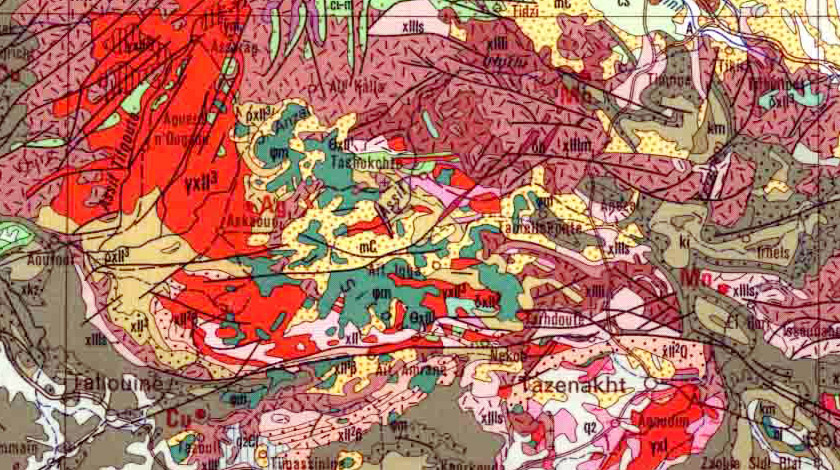

Je pense qu'il veut parler du socle profond.

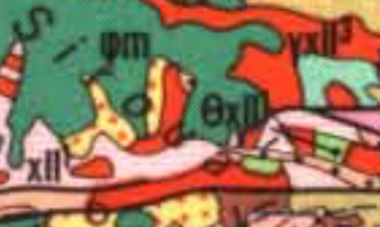

en vert sur la carte avec le symbole gabbro
le contexte structural et milieu de dépôt que je suggère de vérifier d'après toutes vos infos serait un graben confiné avec un taux de sédimentation rapide comprenant des épisodes volcano-sédimentaires. La palagonite c'est une argile d'altération des verres volcaniques qui traduit le dépôt en milieu aquatique. Tu confirmes palagonites Kayou par la biblio ?
Non Next, n'étant pas sur le terrain je ne confirme rien, j'apporte de quoi réfléchir un chouia sur un sujet qui sort un peu de l'ordinaire (hors météorites, résidus divers ou de saison, astroblèmes encore fumants, etc...).
Du volcano sédimentaire...
Ok compris alors de quoi reflechir : Kayou je formule autrement, est-ce que tu supposes l'existence de palagonite sur ce site en comparaison de ce qui t'a été présenté sur le terrain ? Puisque tu amènes le sujet ici.
Un peu plus haut j'avais mis palagonite à l'interrogatif. C'est à celui qui est sur le terrain de voir ça de près.
Le terme de palagonite a pu être pris dans un sens ...disons large. Des dépôts de débris volcaniques sédimentés dans un milieu lacustre par exemple.
Je n'en sais pas plus, et n'ai pas trouvé de doc sur ce point précis du Siroua.

La structure montre un sensemble volcano-sedimentaire plutot peu consolidé, erodable l'age doit être plus recent. Le Siroua a été actif au mio-pliocene.
Le 28/4/2017 à 06:10, Quaternaire a dit :
D'accord avec Kayou.
tout d'abord c'est un domaine un peu loin du domaine affecté par le volcanisme mio-pliocene(un autre sujet que je traiterai par la suite).
peut etre c'est milieu aquatique, mais à l'échelle régionale c'est un ancien domaine océanique et par l'action d'érosion, il est denevu sous cette géométrie, on trouve pas de laves mais on trouve un gabbro alltéré au sommet des montagnes et par érosion de ce dernier il donne ce type d'afflerement
l'affleurement en questionne il se peut qu'il s'agit d'une palagonite mais quand on l'examine: il est compaosé d'argiles et des éléments détritiques de nature diférente (gabbro, basalte, gneiss...)
Le 28/4/2017 à 16:17, Kayou a dit :
Je peut vous apporter des photos sur ce gabbro après
il y a 6 minutes, said.saad a dit :
Je peux vous apporter des photos sur ce gabbro après : mais c'est difficile de le reconnaitre puisqu'il est alltéré et métamorphisé, et il a développé meme des oxydes de fer (hématite) par métamorphise régional

J'aimerai que vous me donnez la source de cette carte.
