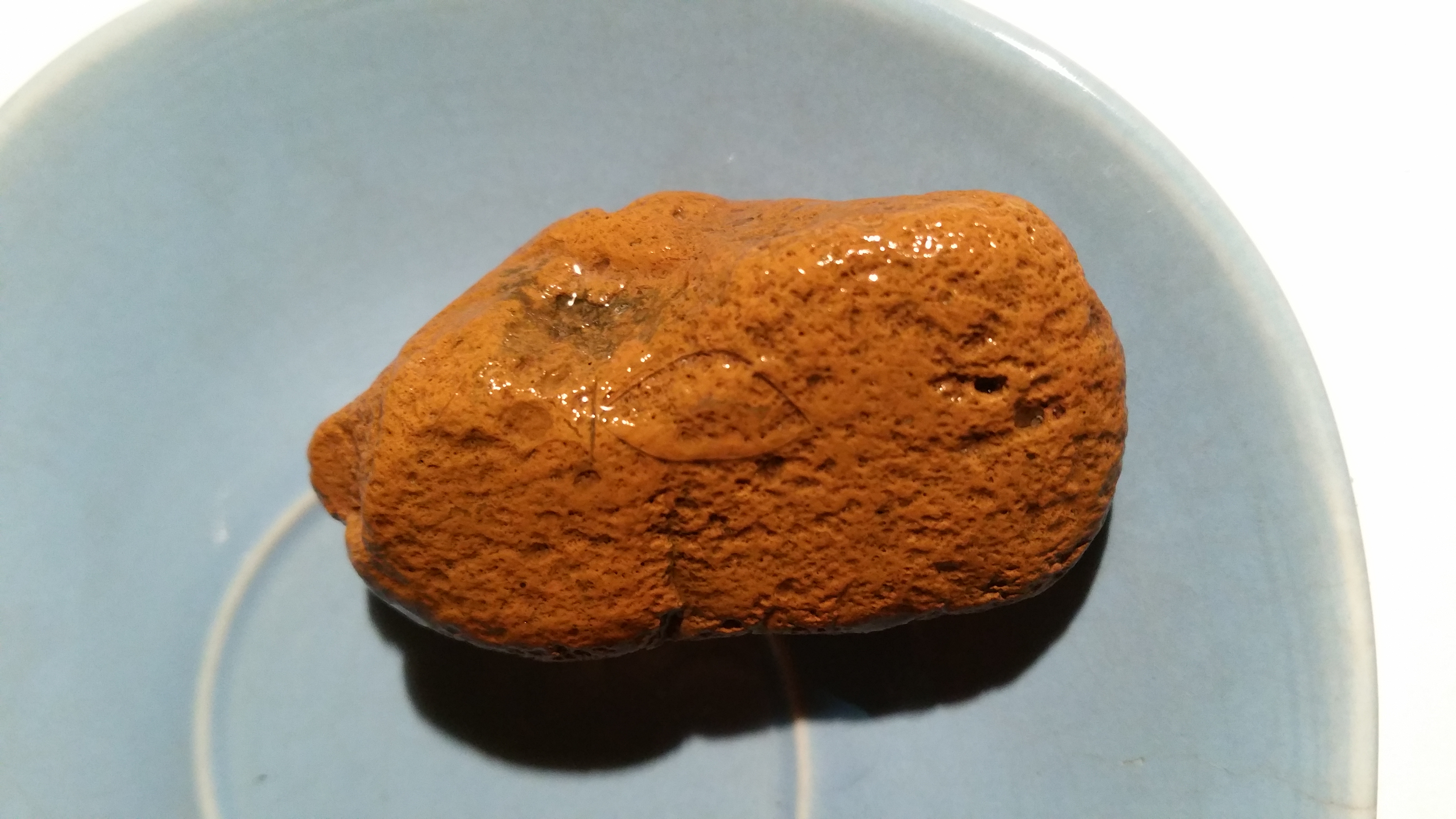

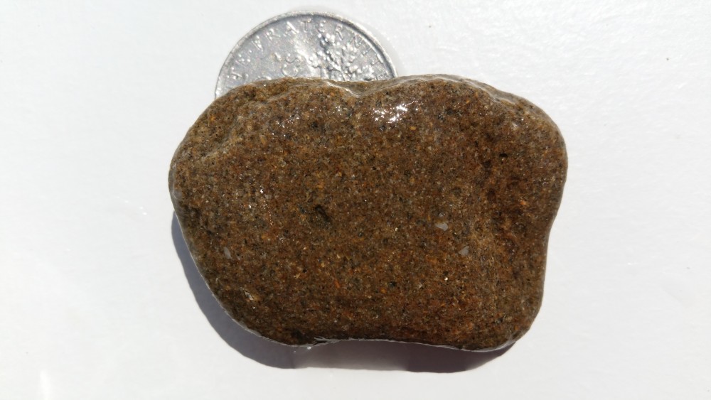

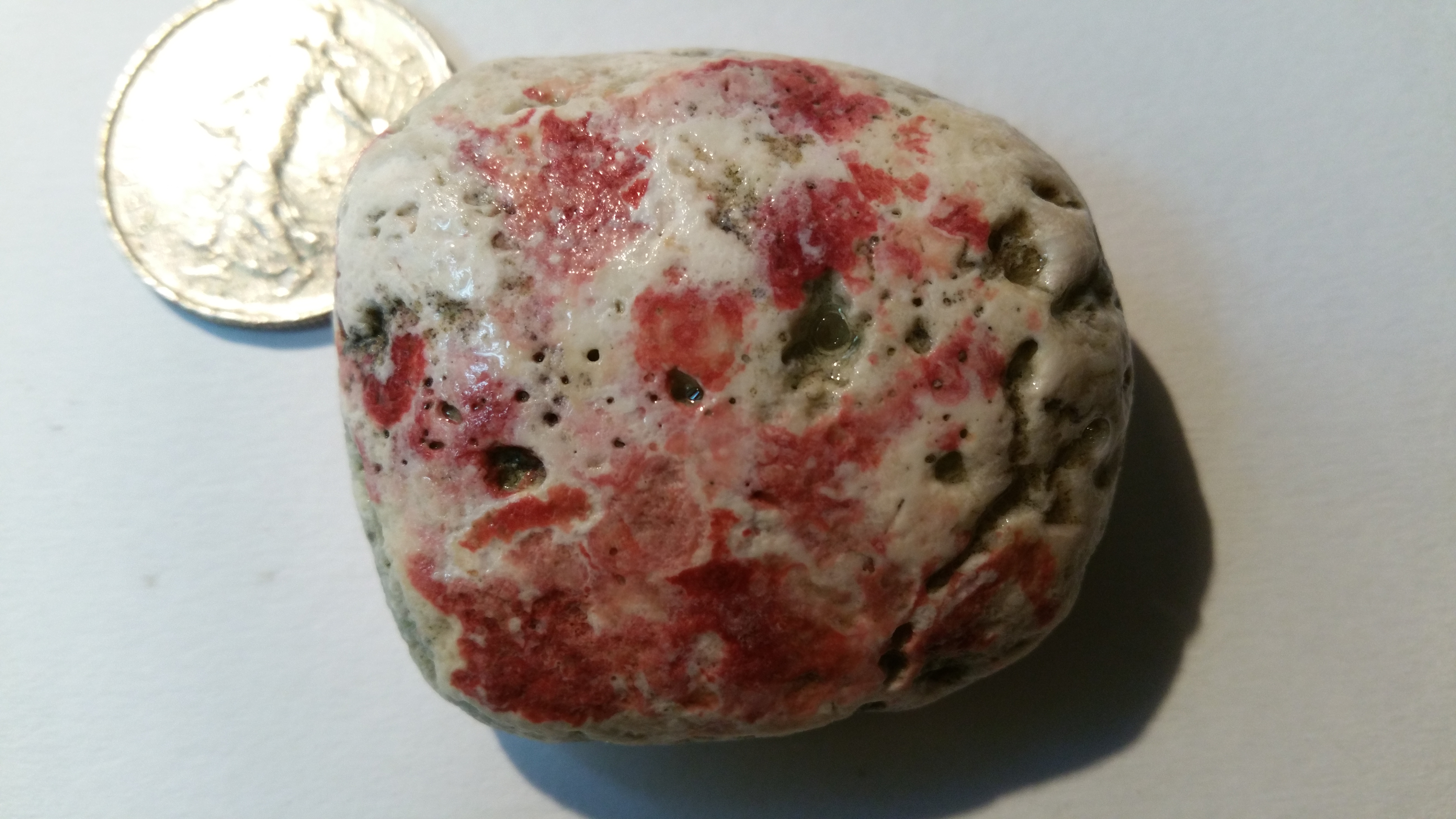

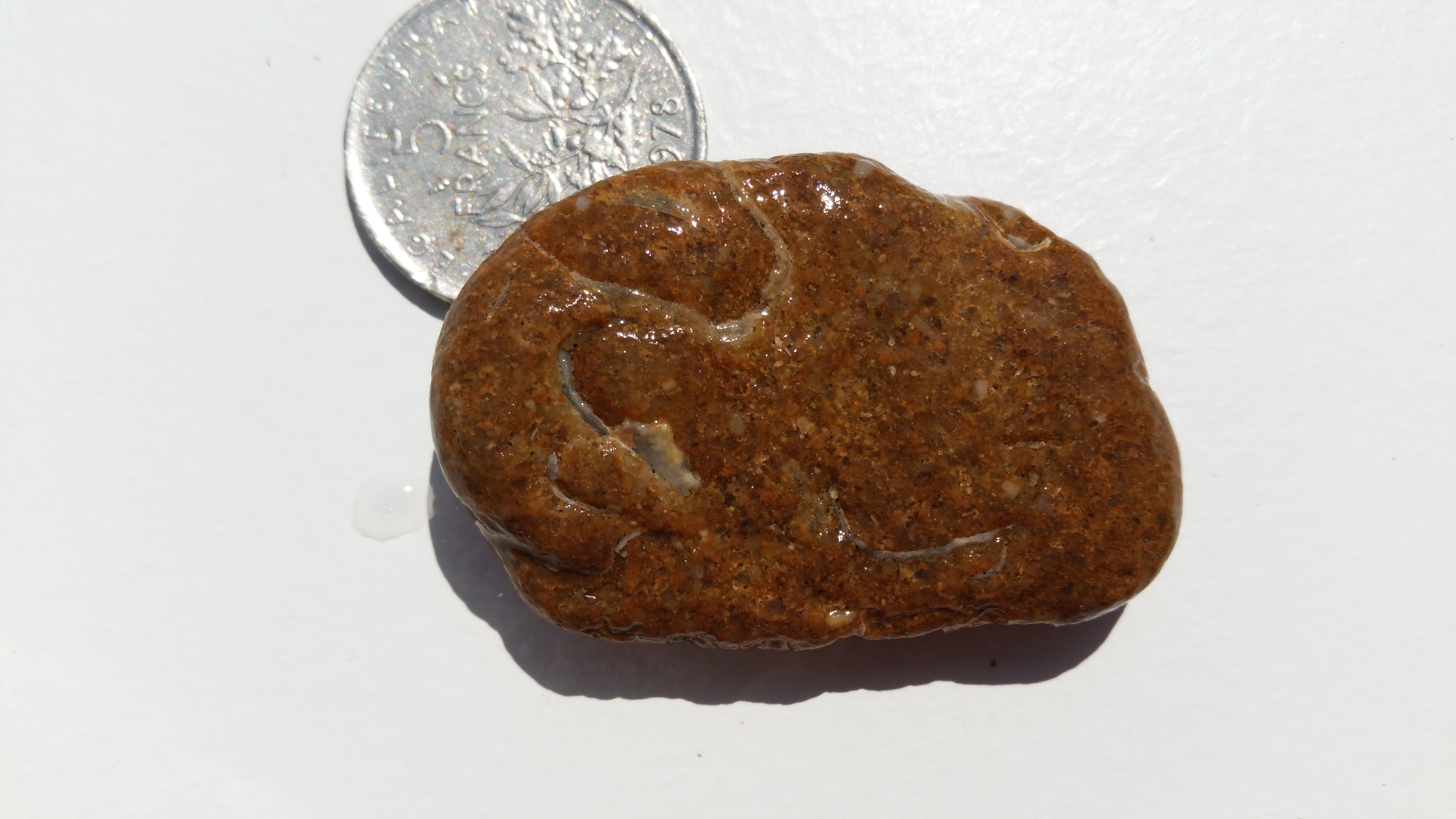

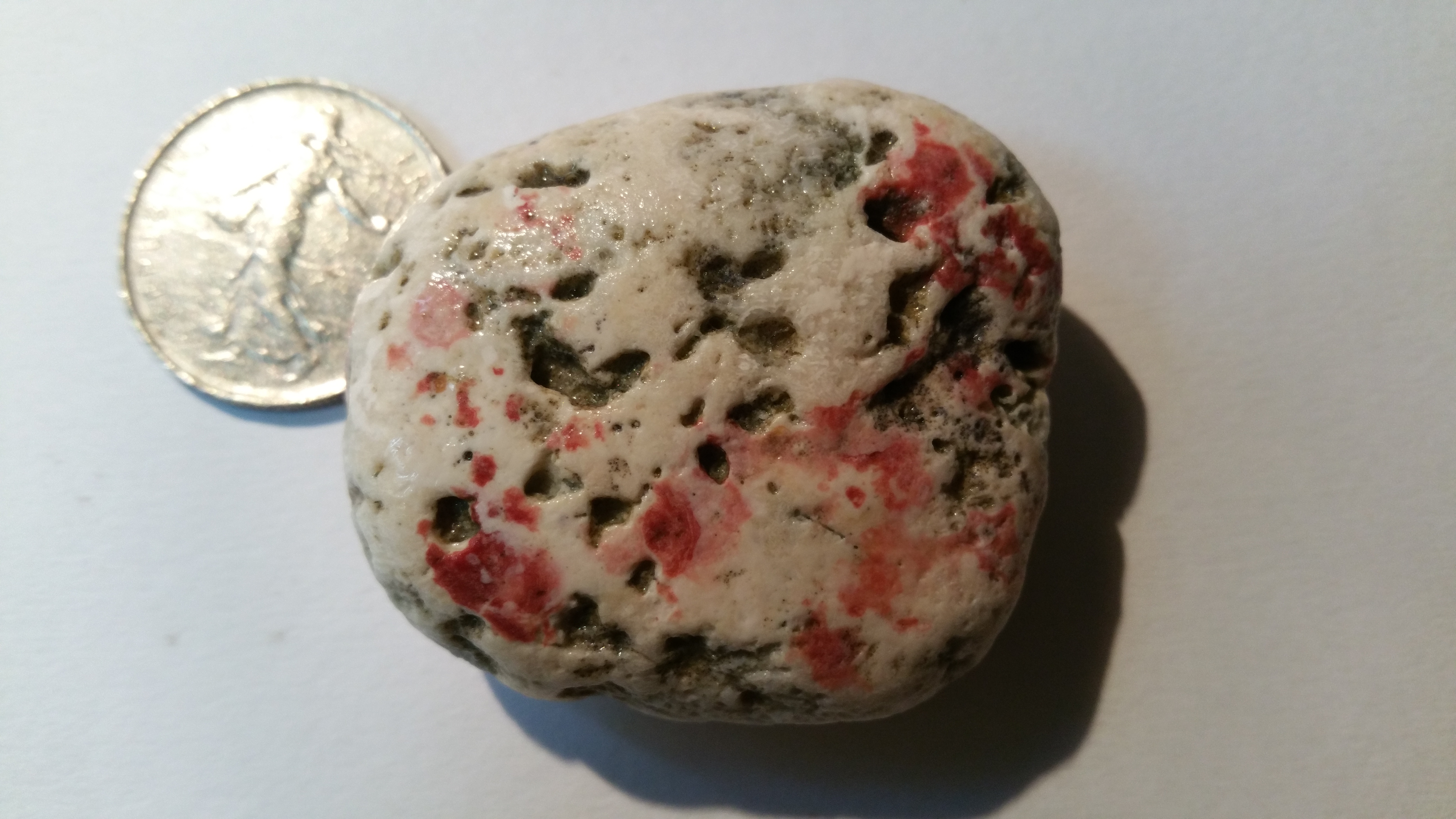

C'est ce que je pense aussi mais ce qui est peut-être moins le fait du hasard est qu'il soit resté là, juste devant une "tâche brune".
C'est juste que j'ai oublié de brosser le caillou . ^^
... quoiqu'il est peut-être collé dessus , va savoir , y'a plus qu'à le retrouver et le tour est joué ... alors c'était vers où , au fait ?
Petite rectification , ce grain était forcément dedans vue que c'est une coupe nette et sèche ... un peu de temps et on va y arriver .

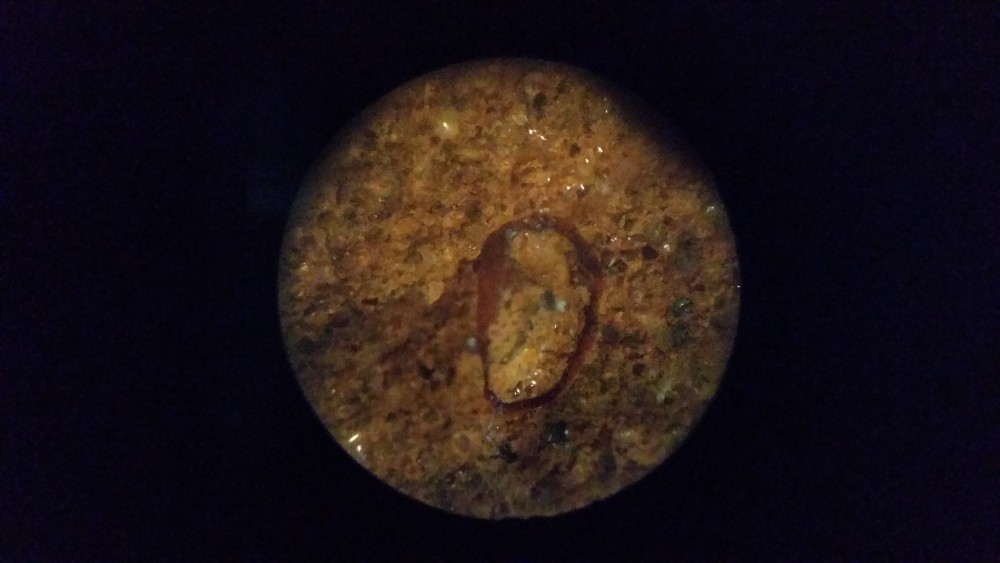

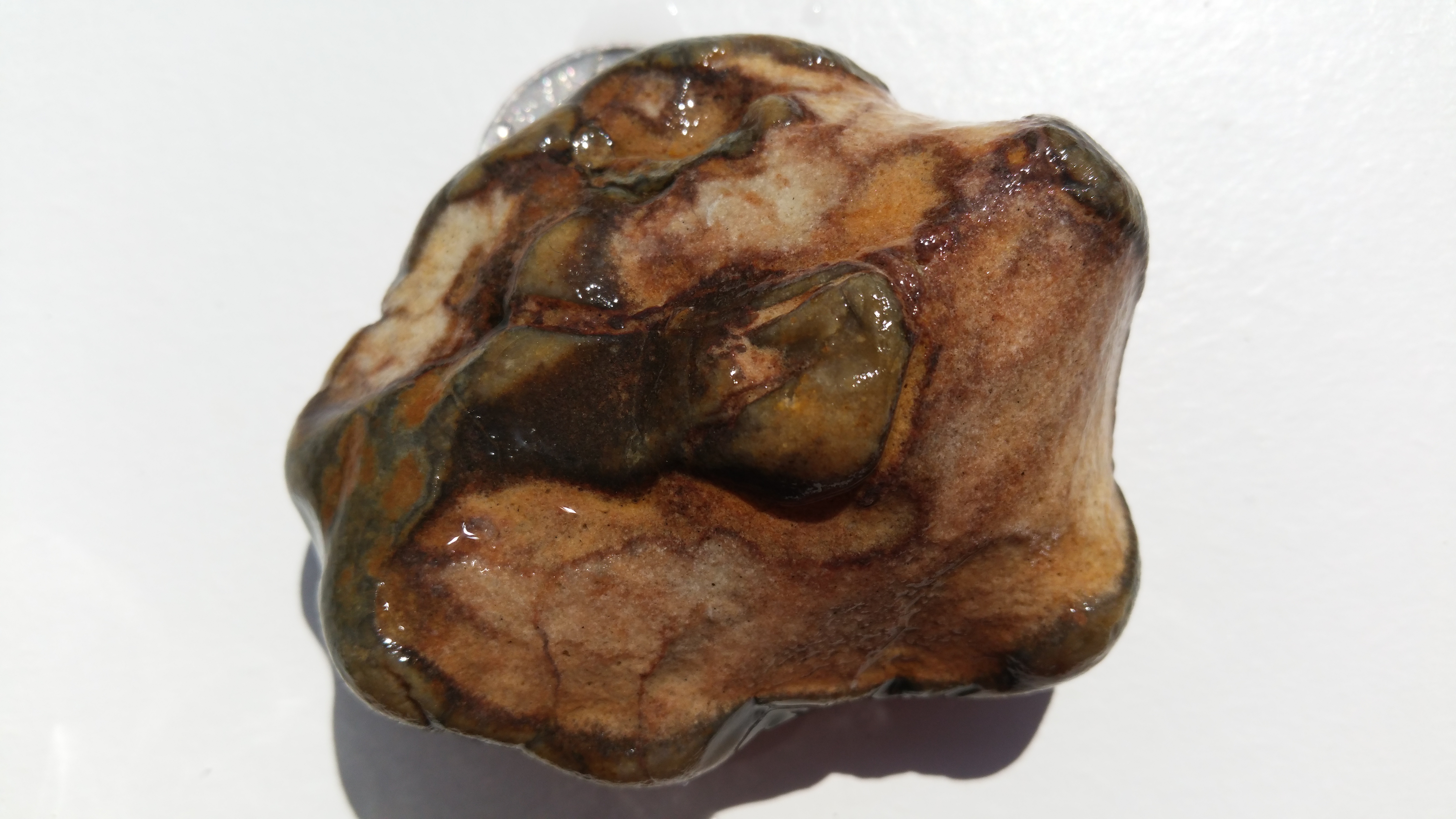

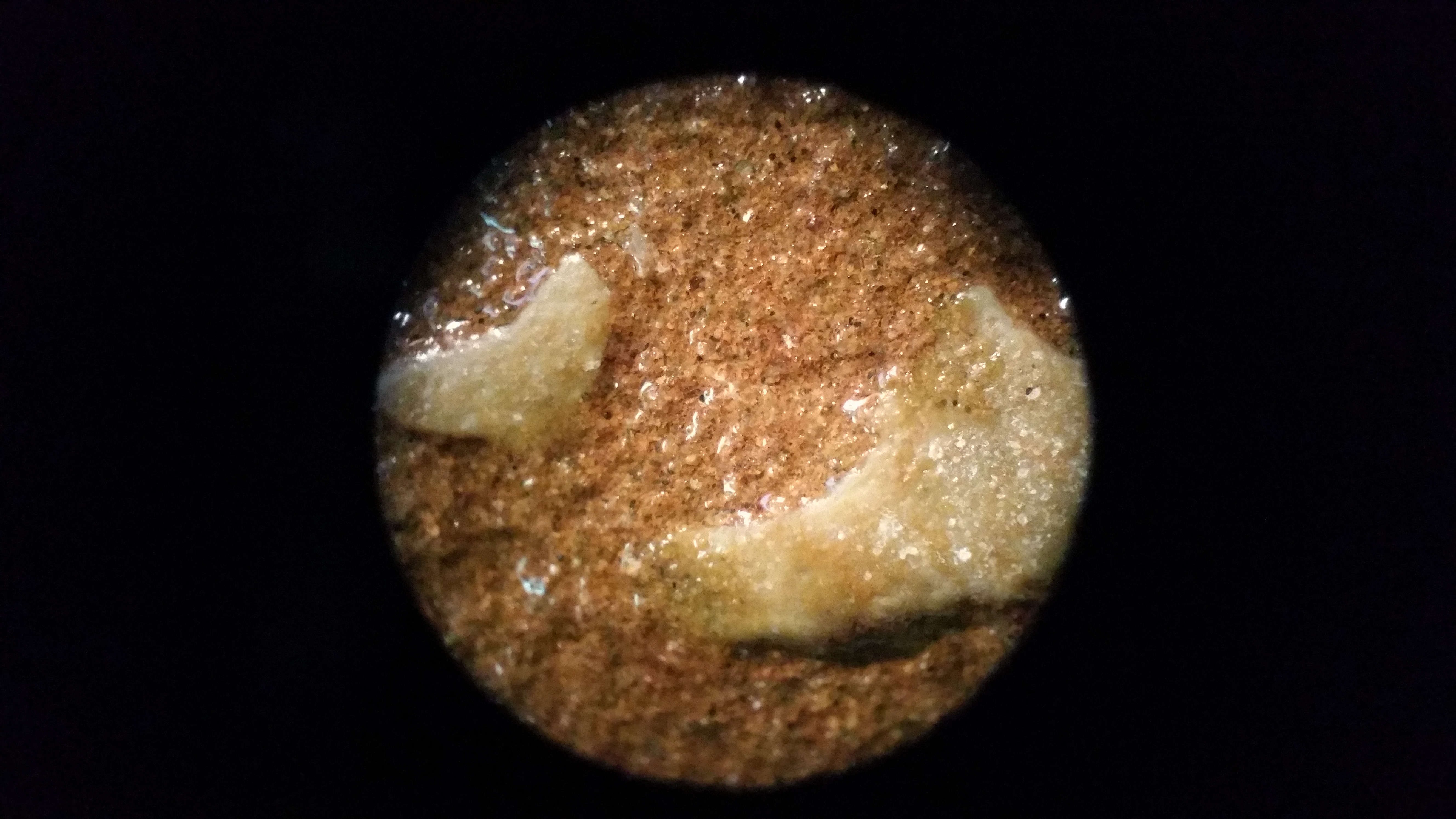

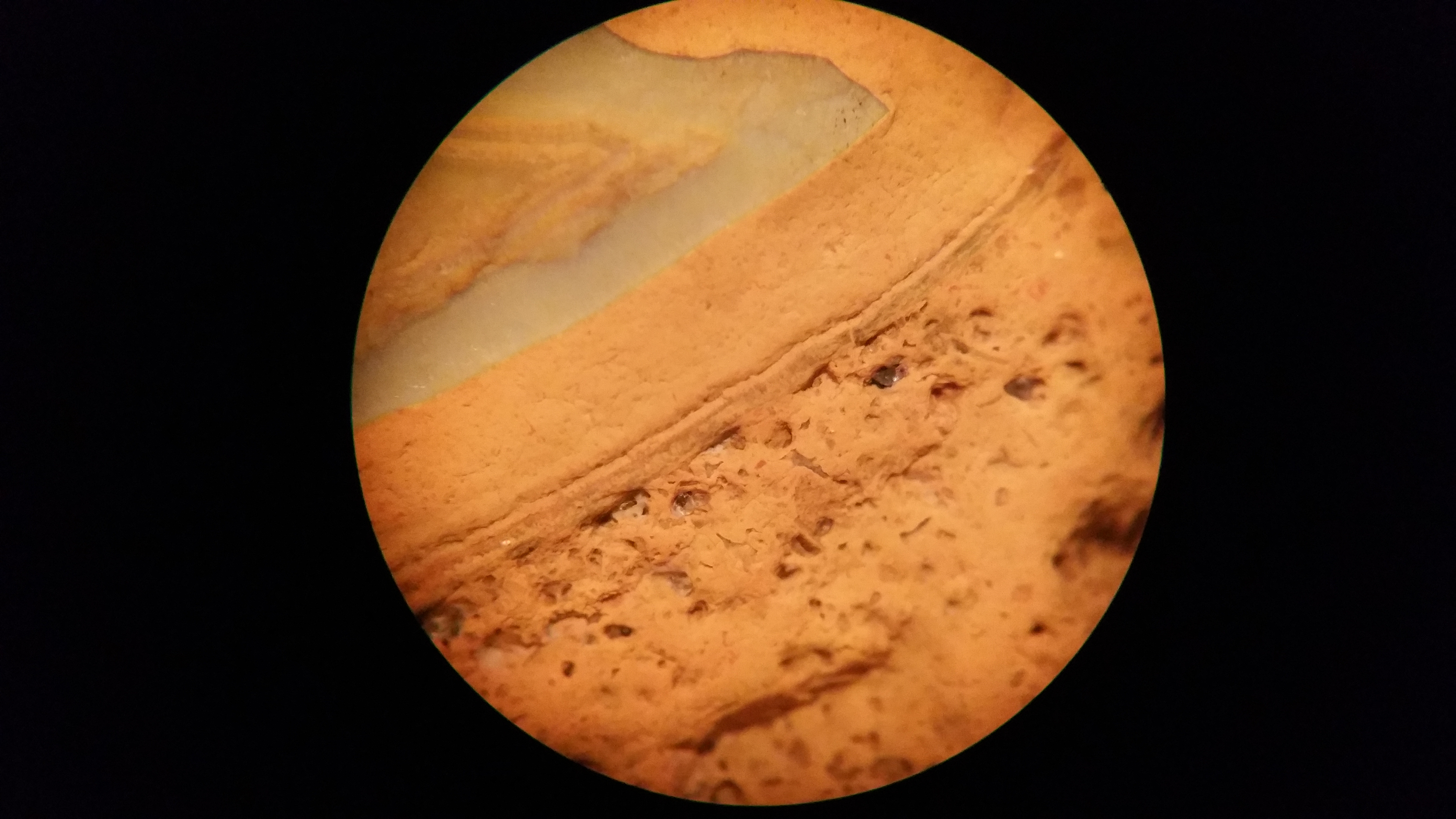

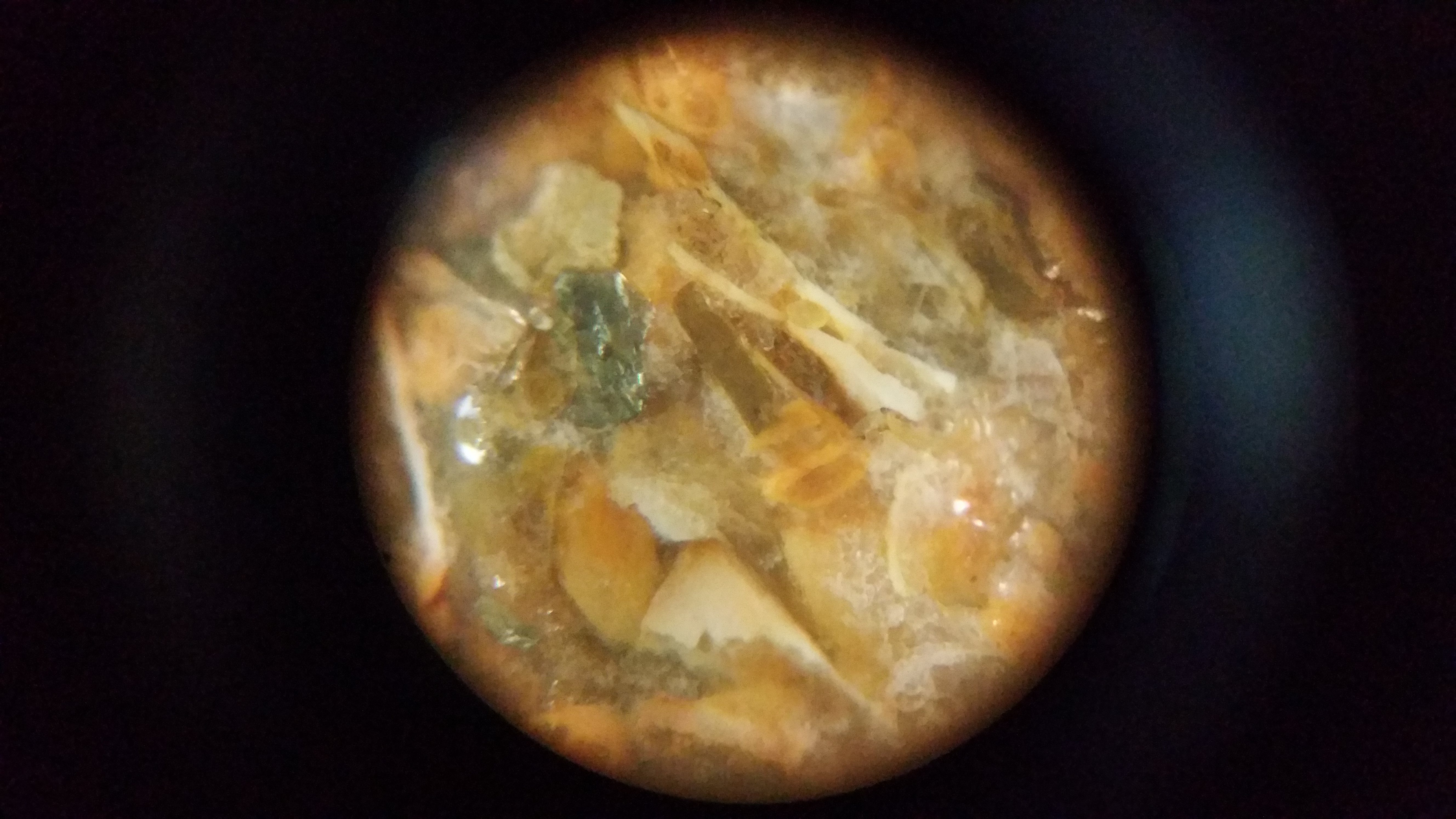

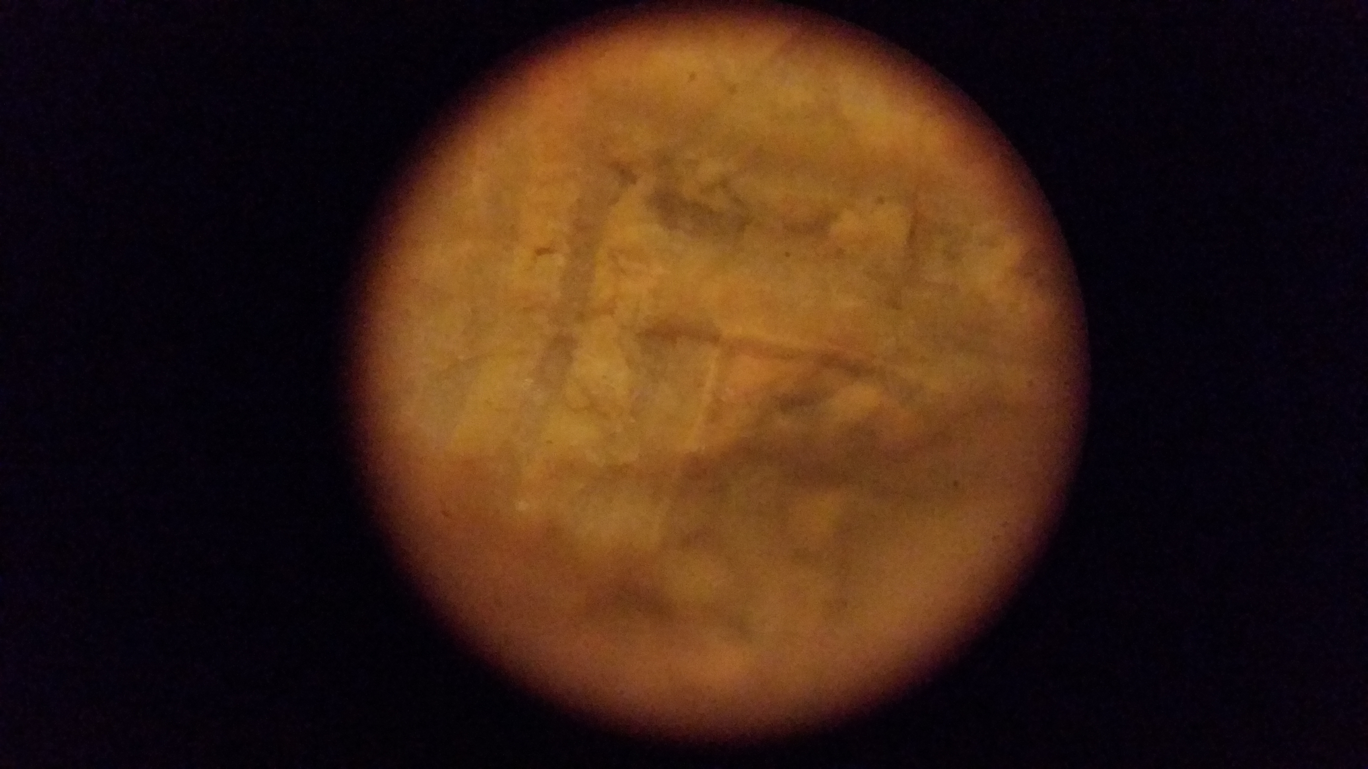

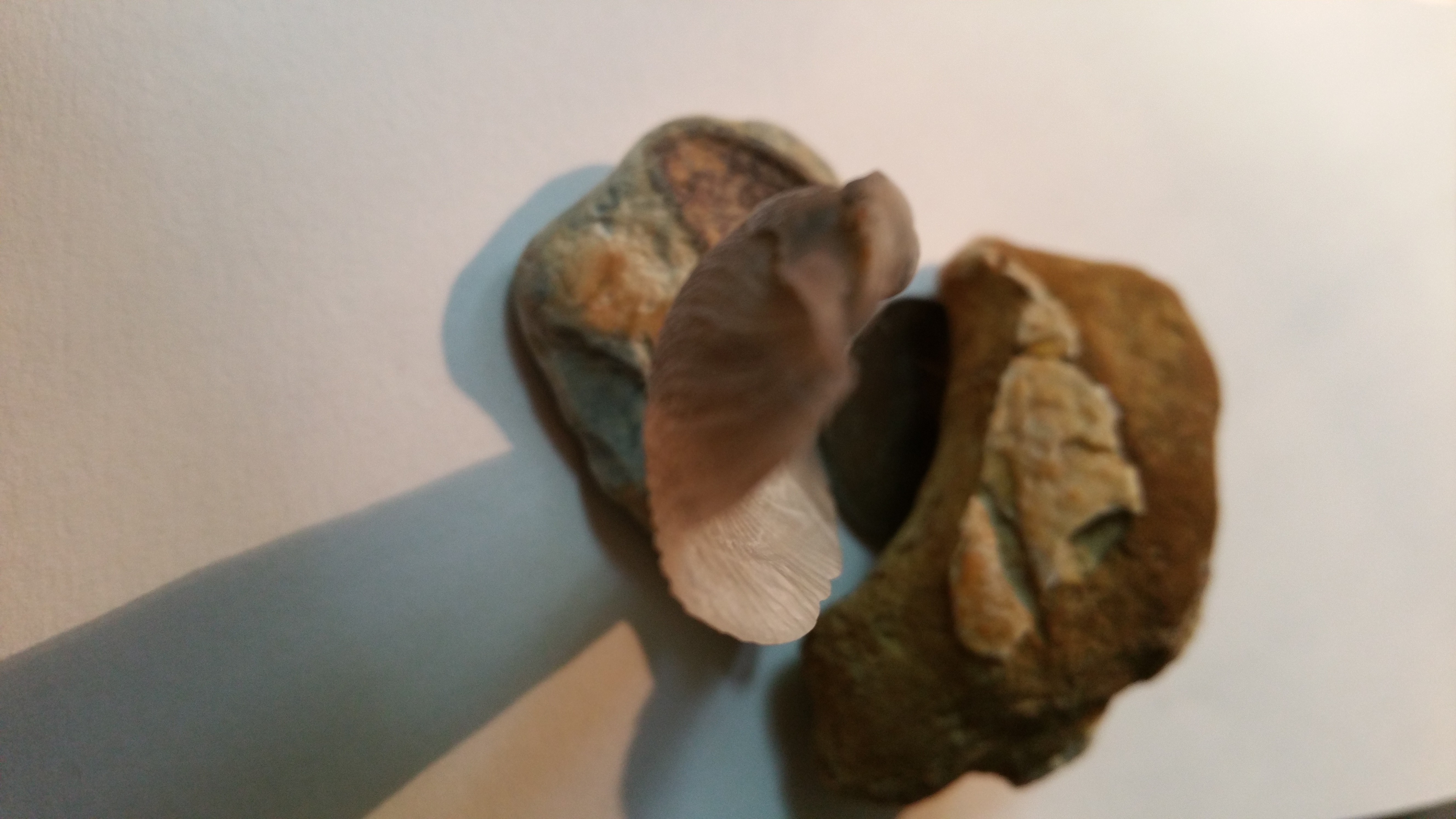

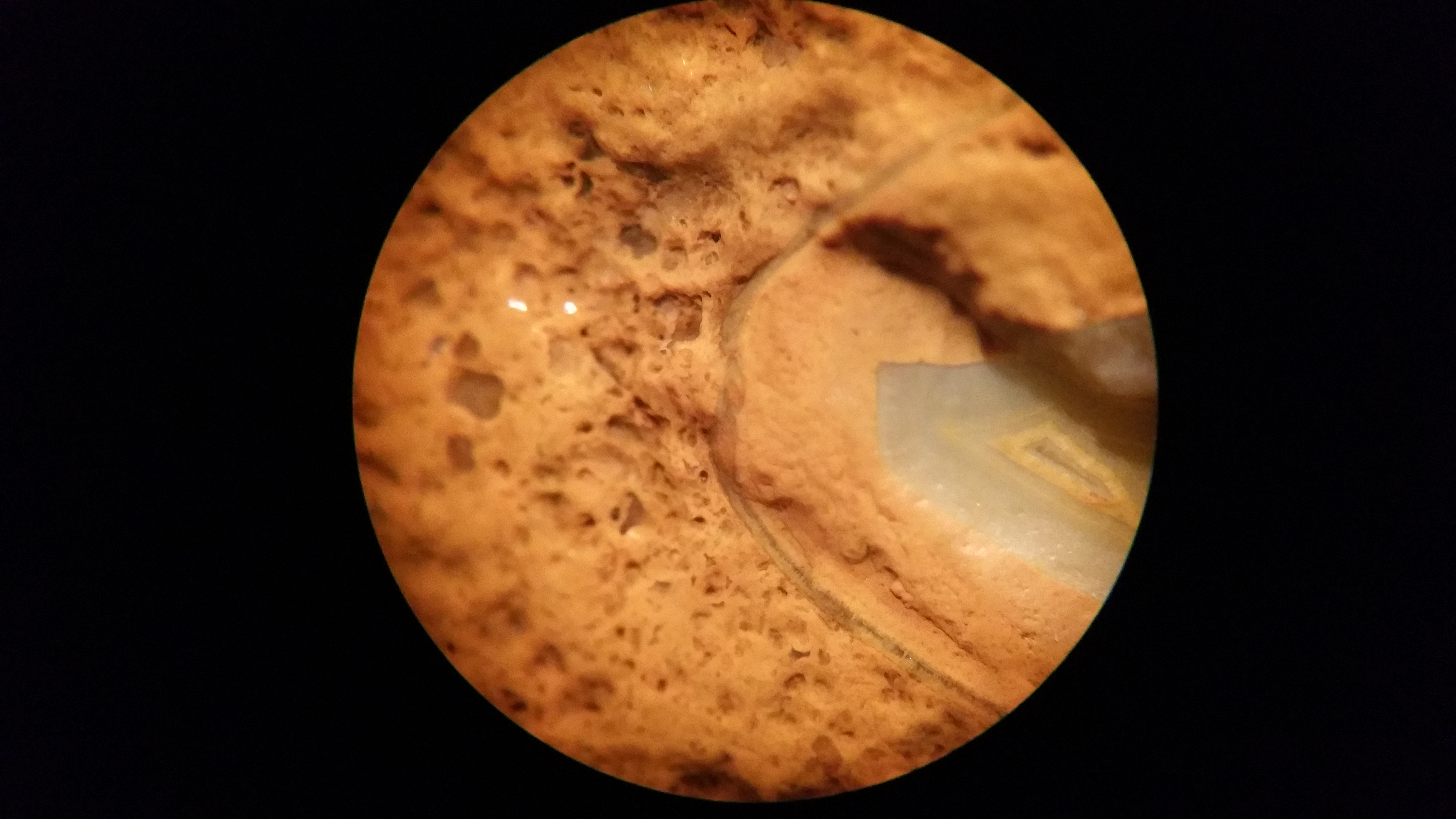

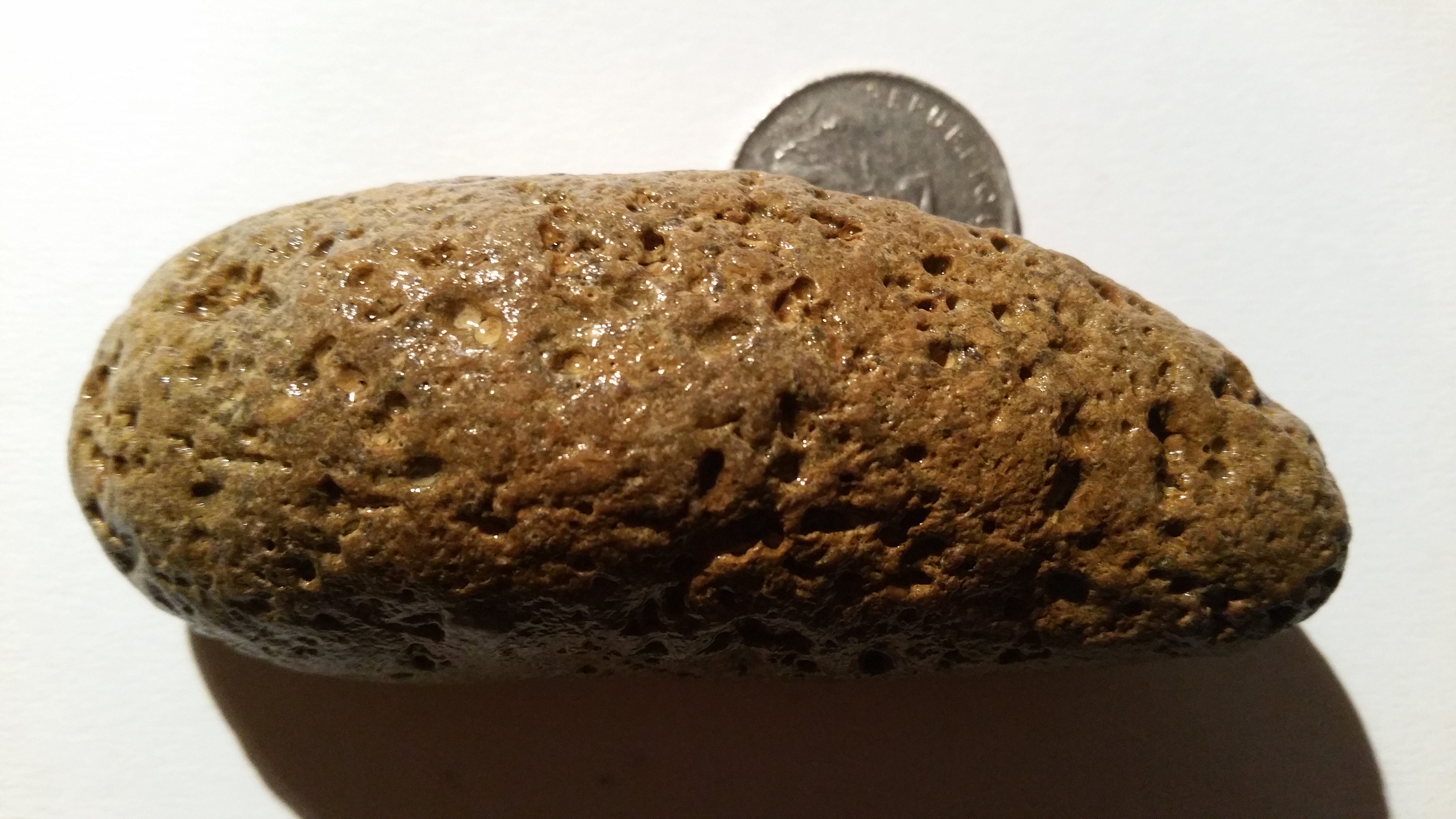

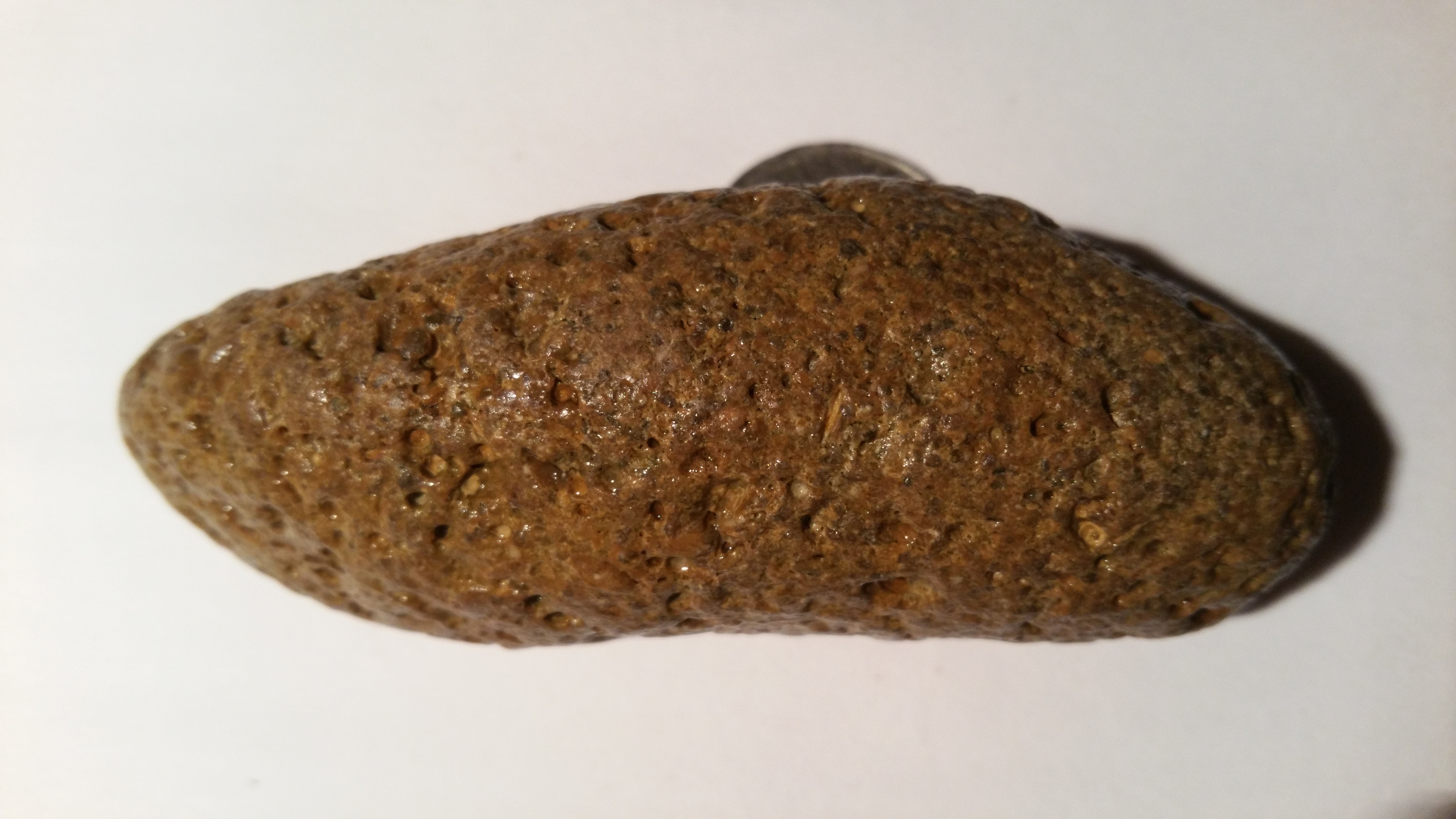

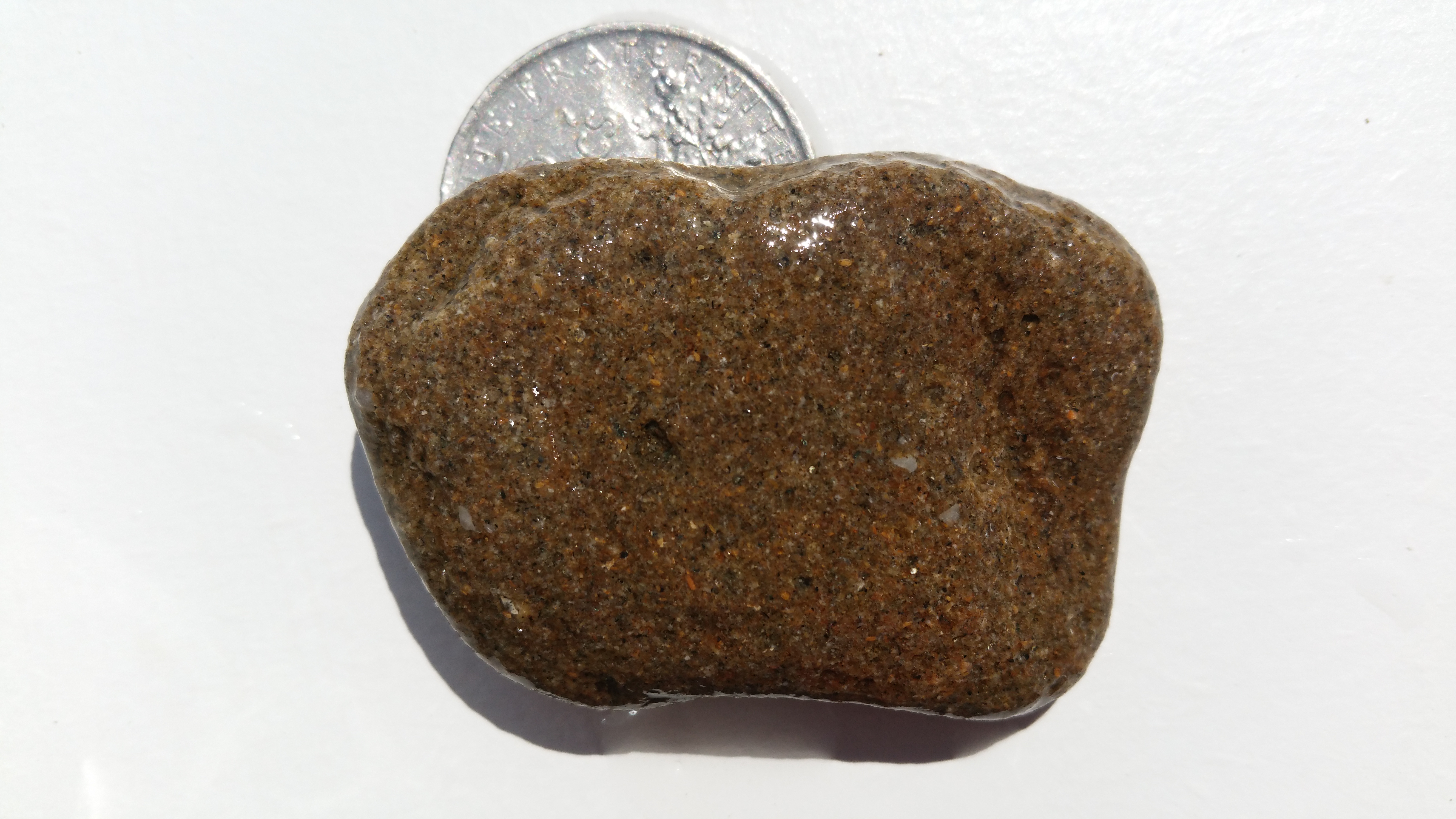

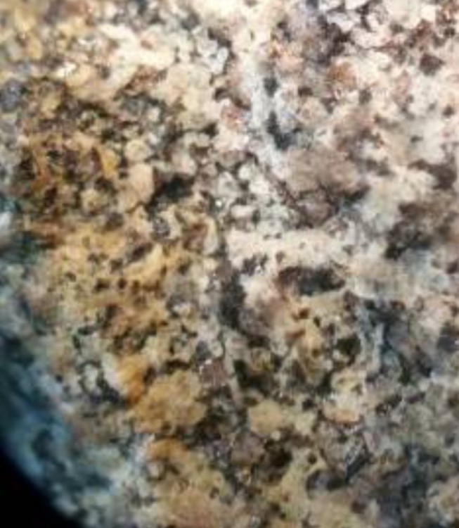

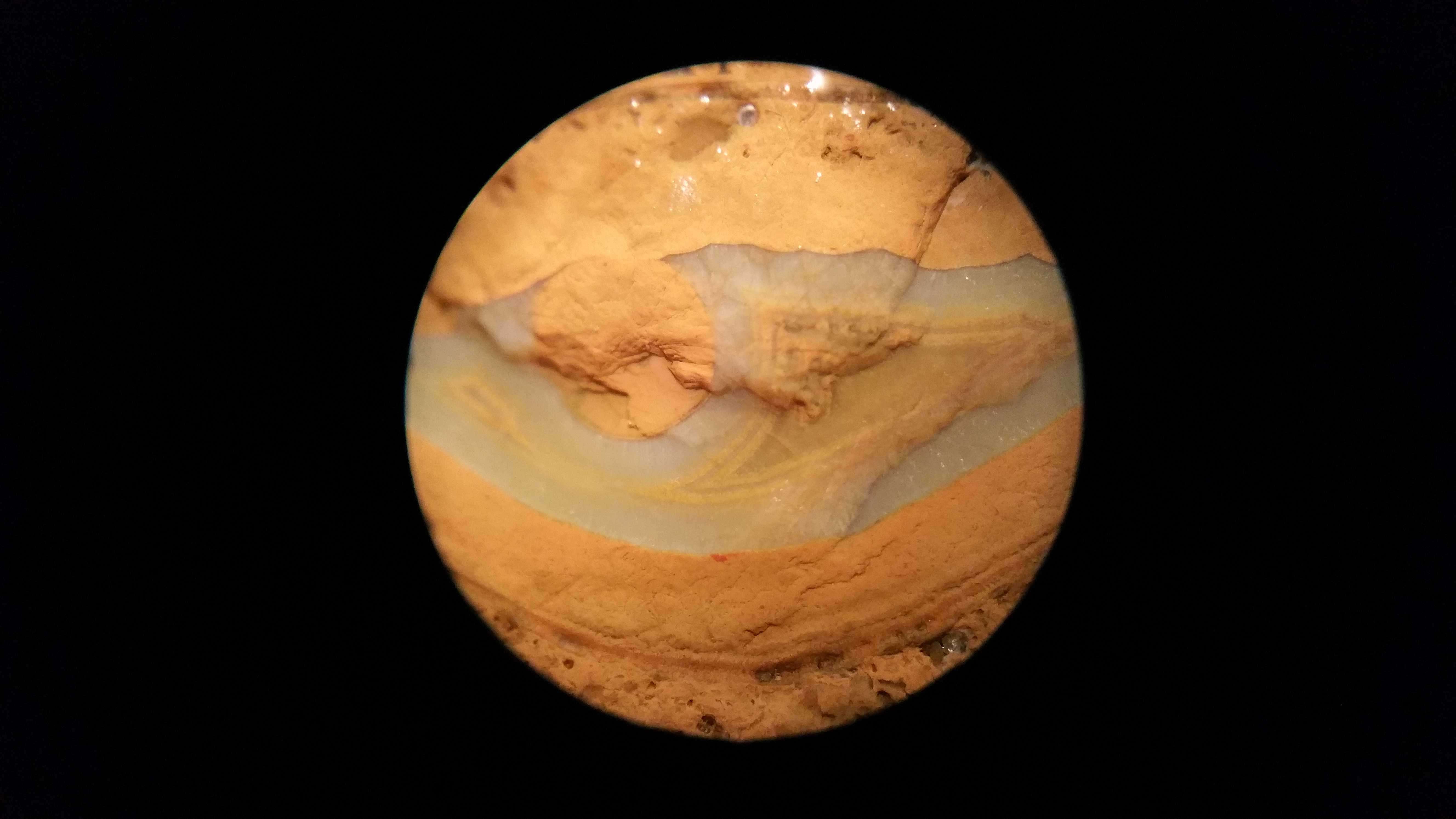

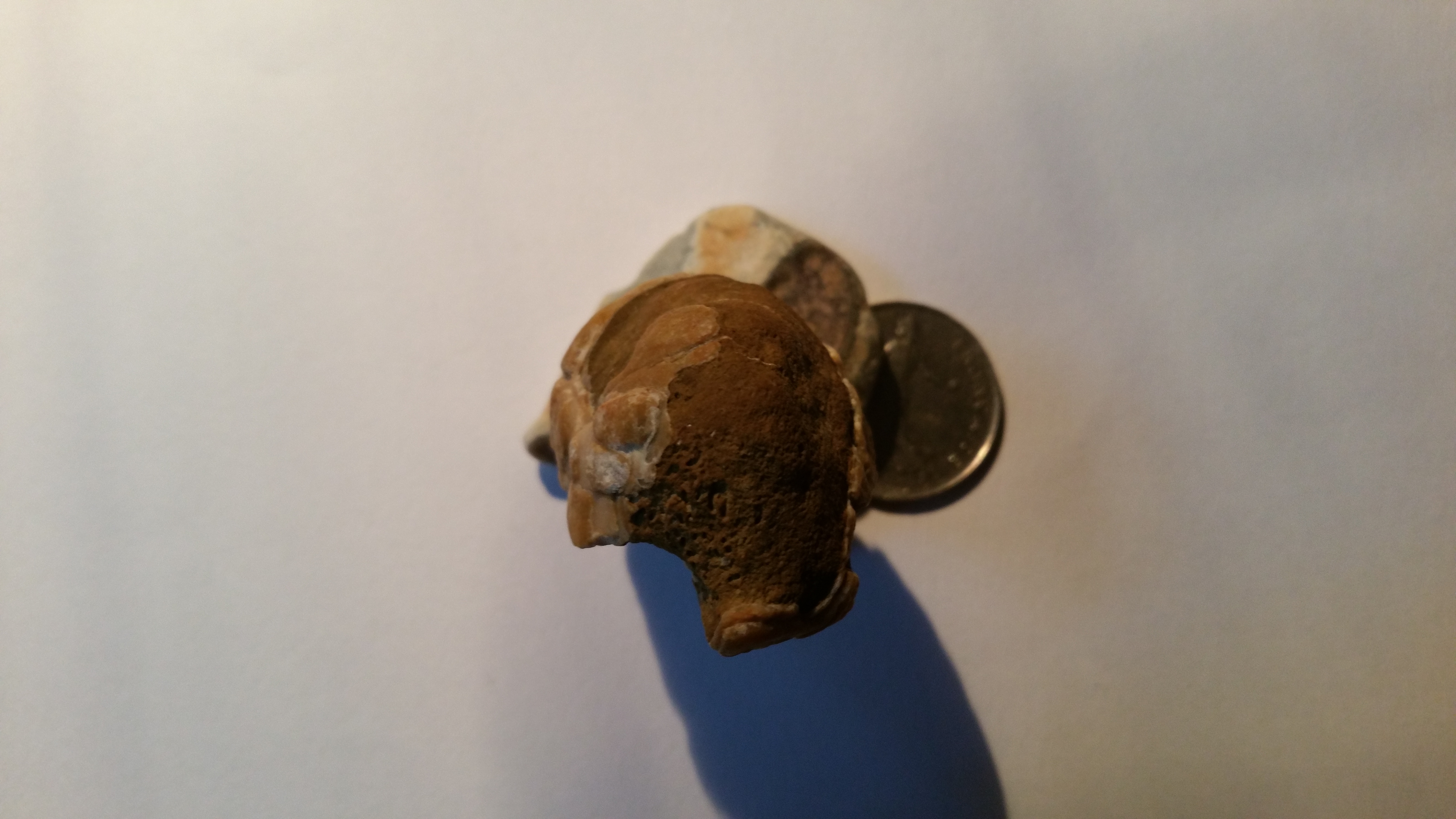

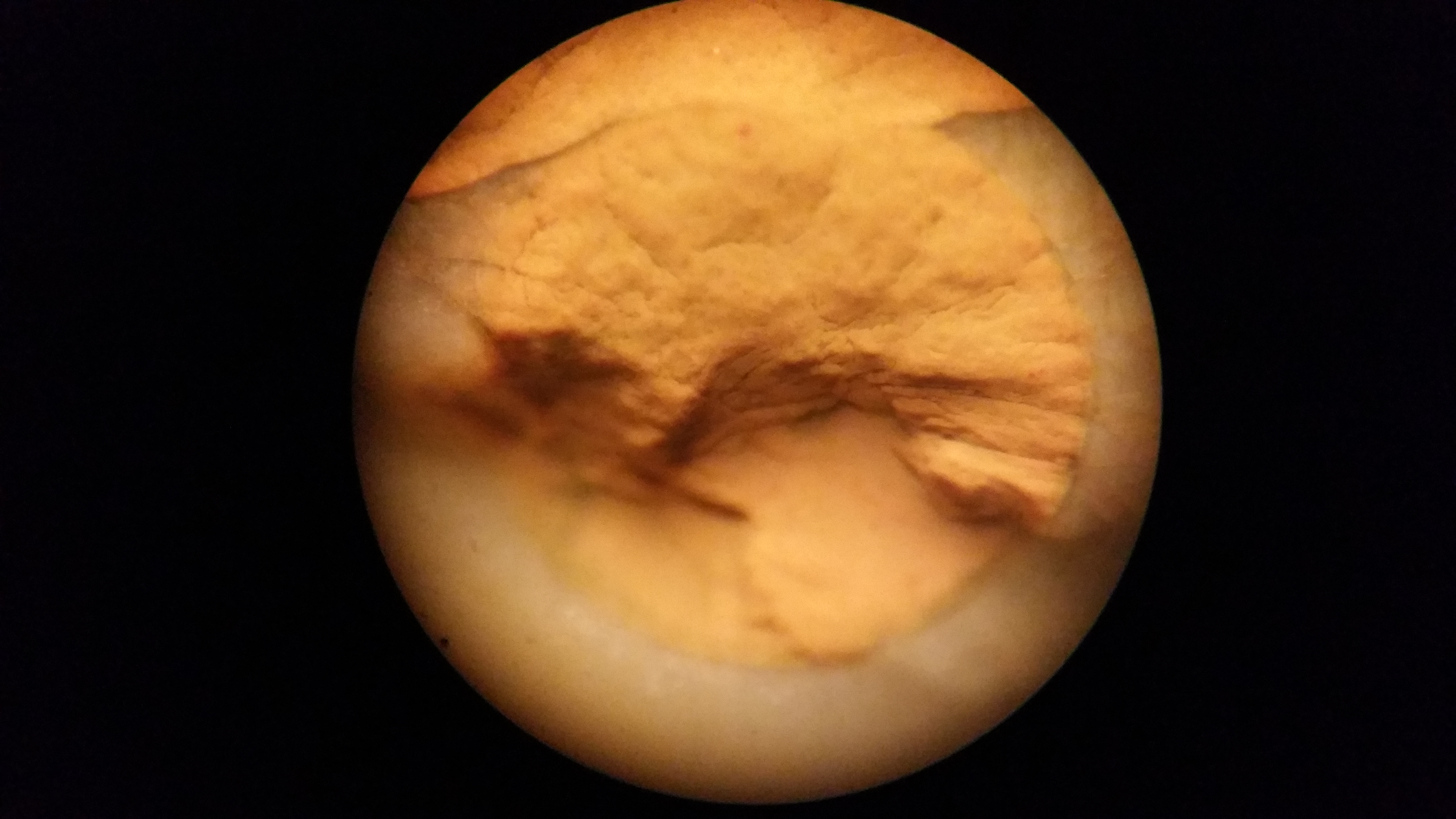

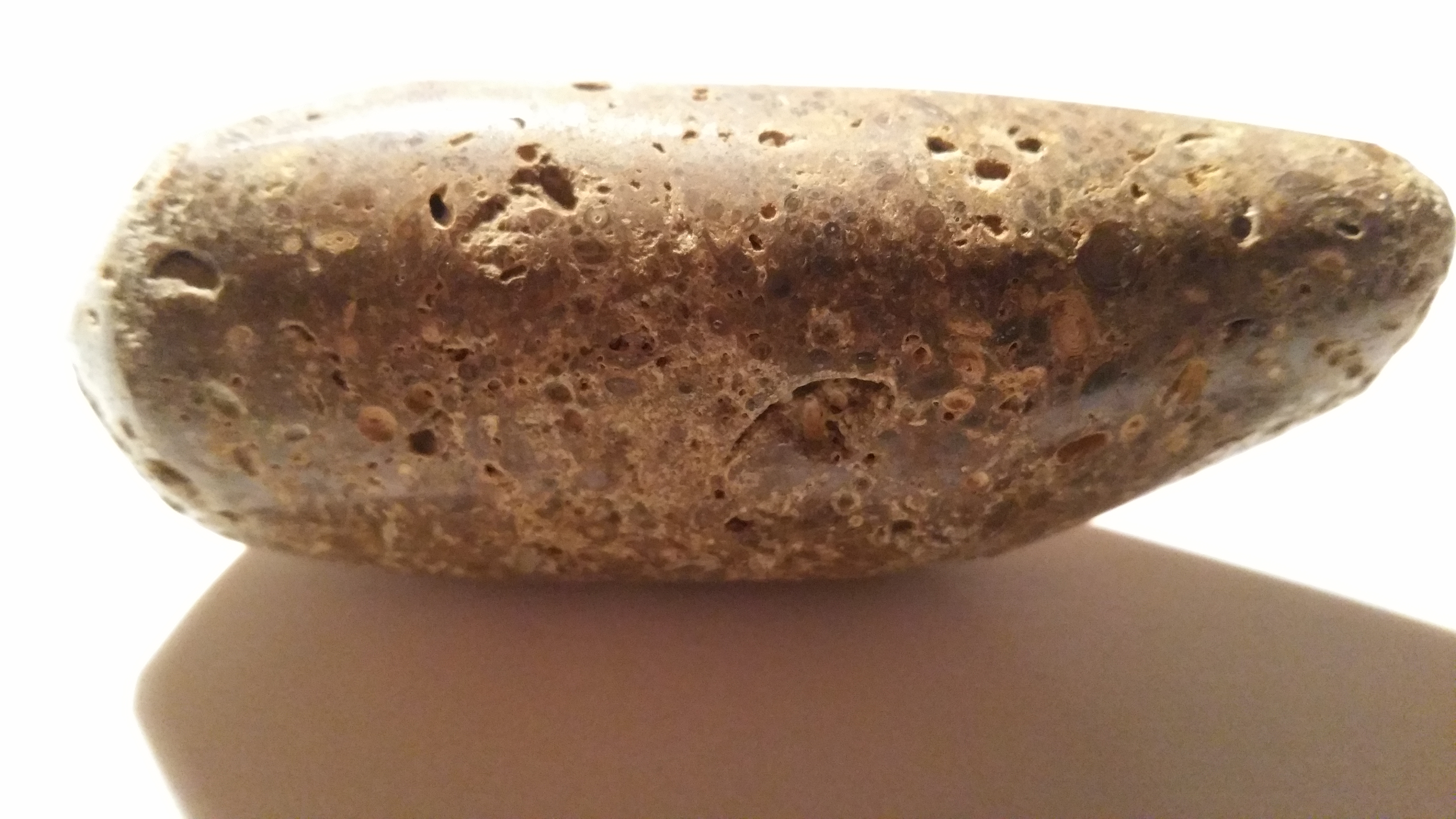

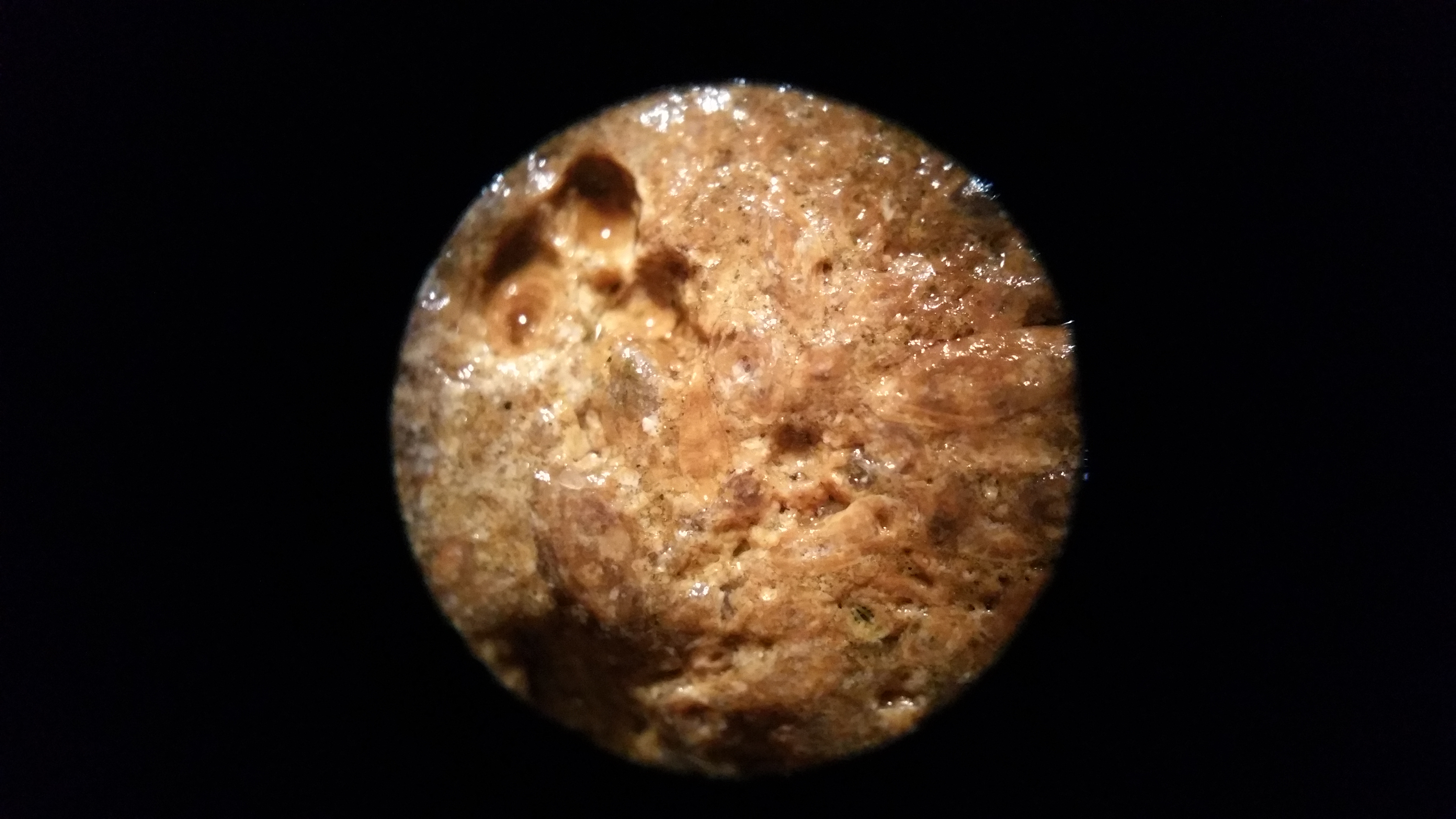

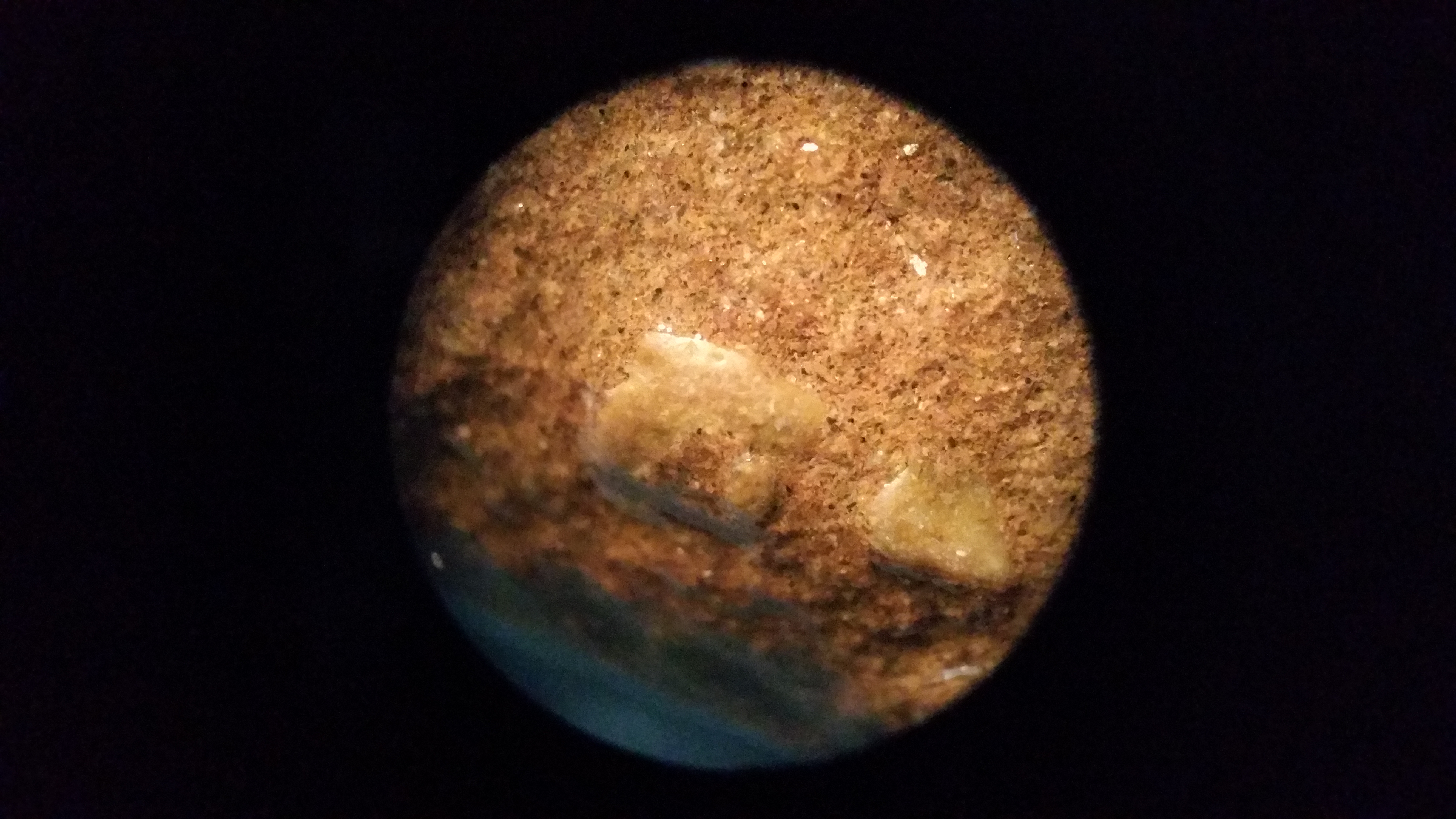

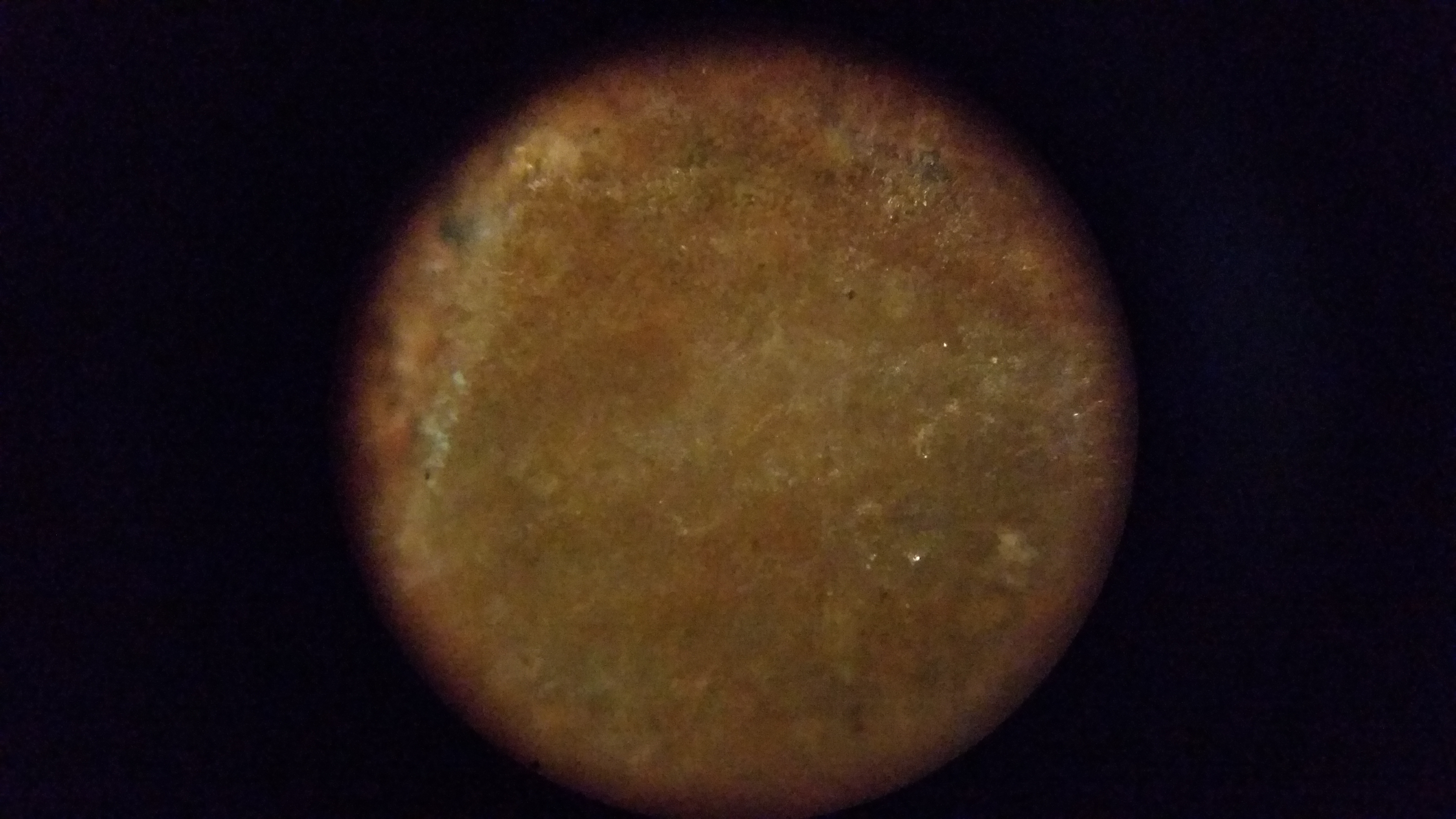

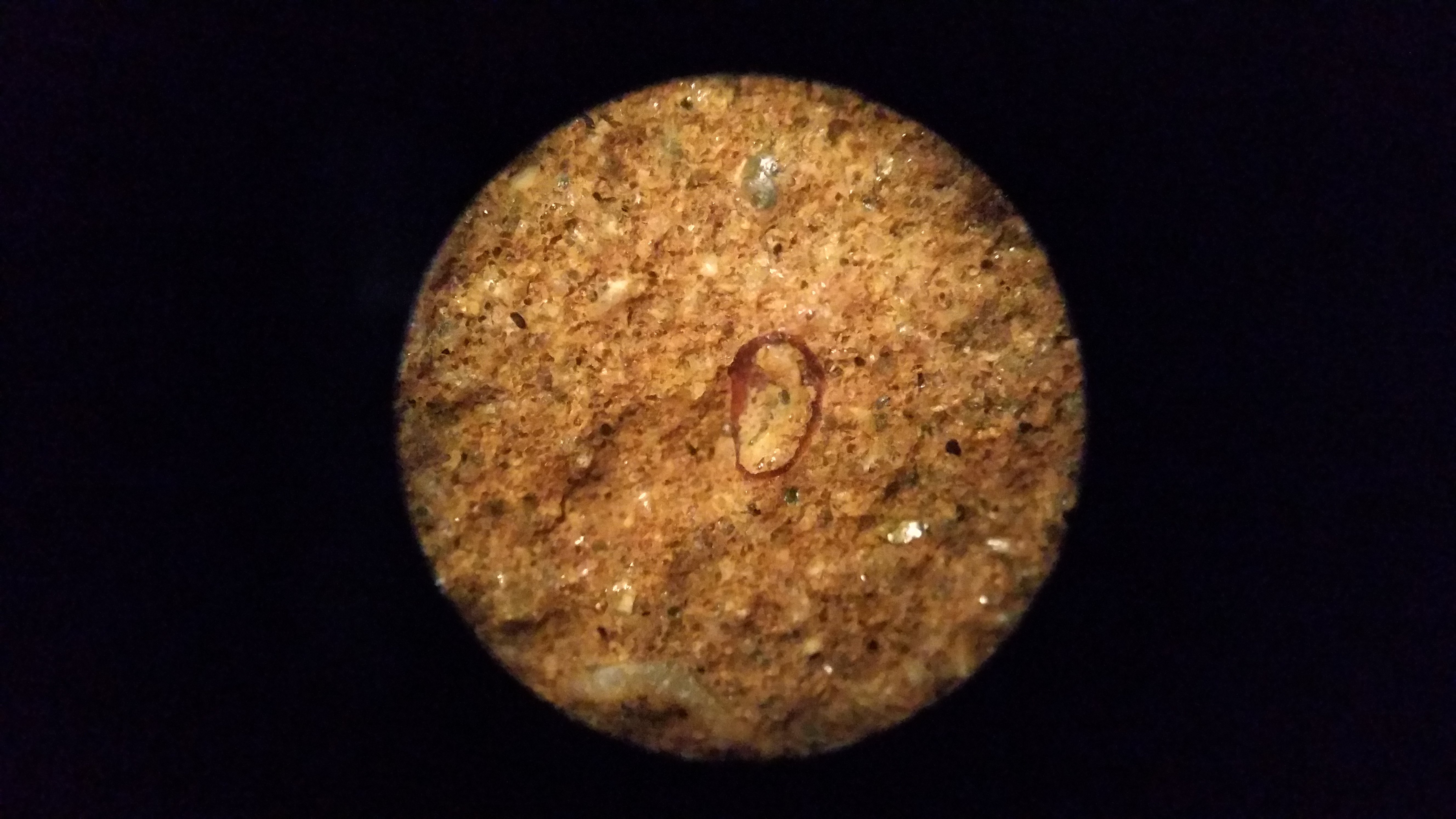

Bonnes prises de vue de la roche mystère :
que voit-on ?
-une altération ? Oui en auréole périphérique, qui confirme les observations avant cassure
-des cavités ? Non
-des feldspaths ? Oui en grande quantité ou bien des feldspathoïdes, c’est impossible de préciser sans analyse approfondie
-du quartz ? Pas évident, la partie brune est constituée d’un silicate, du quartz ou un autre minéral à fort éclat, sans clivage à la cassure
-des geométries de felspaths arrondies, ce qui perturbe la lecture entre un métasediment et une roche filonienne avec moins de 10% de quartz
- l’absence de grains de quartz sub-arrondis, hors sujet
en résumé : une Roche avec
=> 70 à 90% de feldspaths (alcalins et calcique) et peut-être  feldspathoides, altérés dans la partie périphériques du gravier
F se repartissent en 20-25% d’orthose (rosés +/- altérés? et contours diffus), et 50 à 60% de plagiocase (plutot sodique, etant donné le contenu)
=> 25 à 5 % ou moins de quartz,
=> 5 à 10 % d’un silicate brun, transparent à fort éclat, du quartz ou un autre silicate.
une texture isotrope compatible avec une micro-syenite quartzique filonienne ou une roche-métasédimentaire très transformée (mais option peu probable)
une vue sciée et polie et une meilleure définition d’image pour préciser les % et la texture. Ce gravier est intéressant pour tenter de trouver l’origine, mais gros challenge, toujours délicat sorti du contexte.

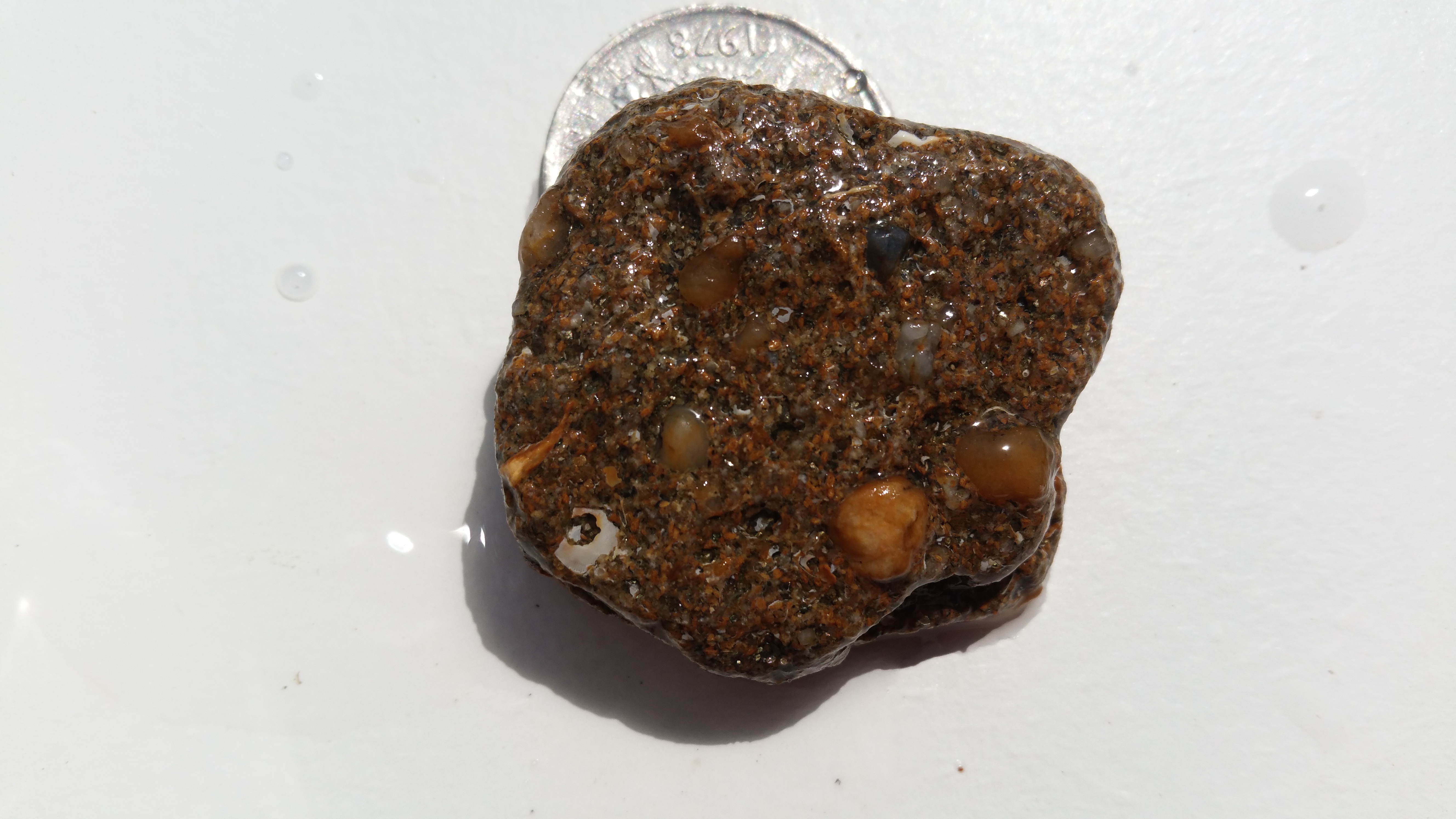

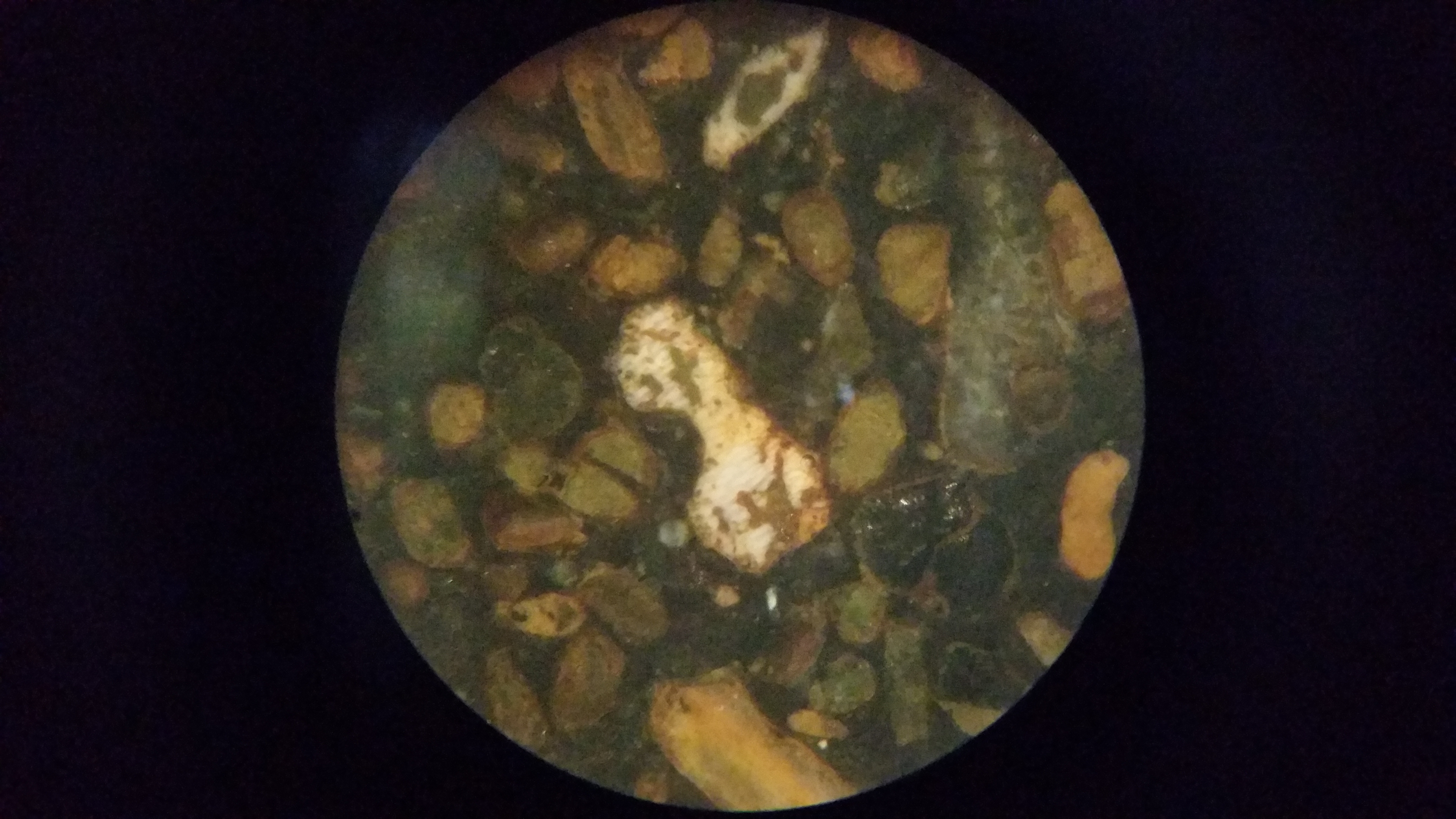

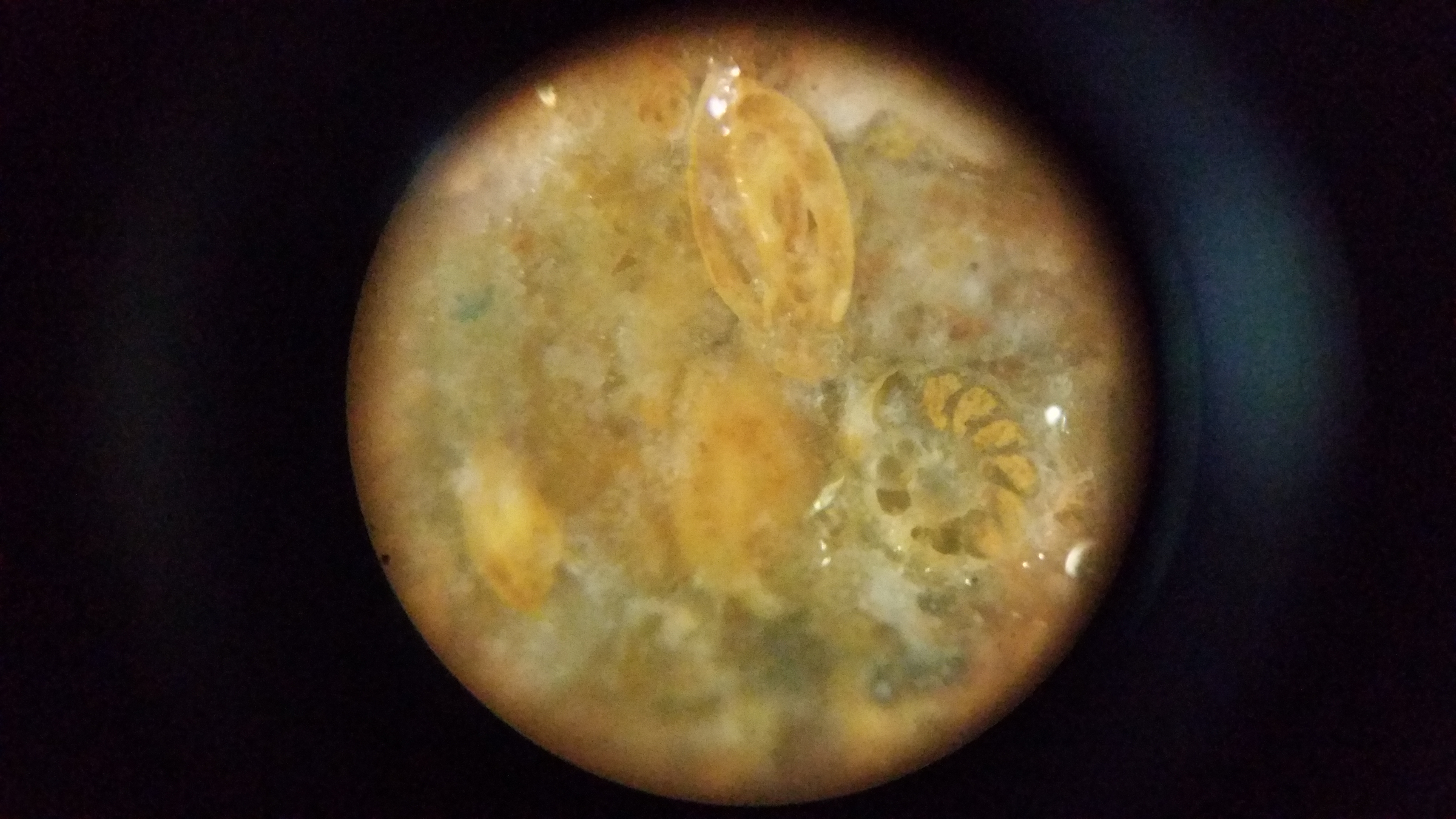

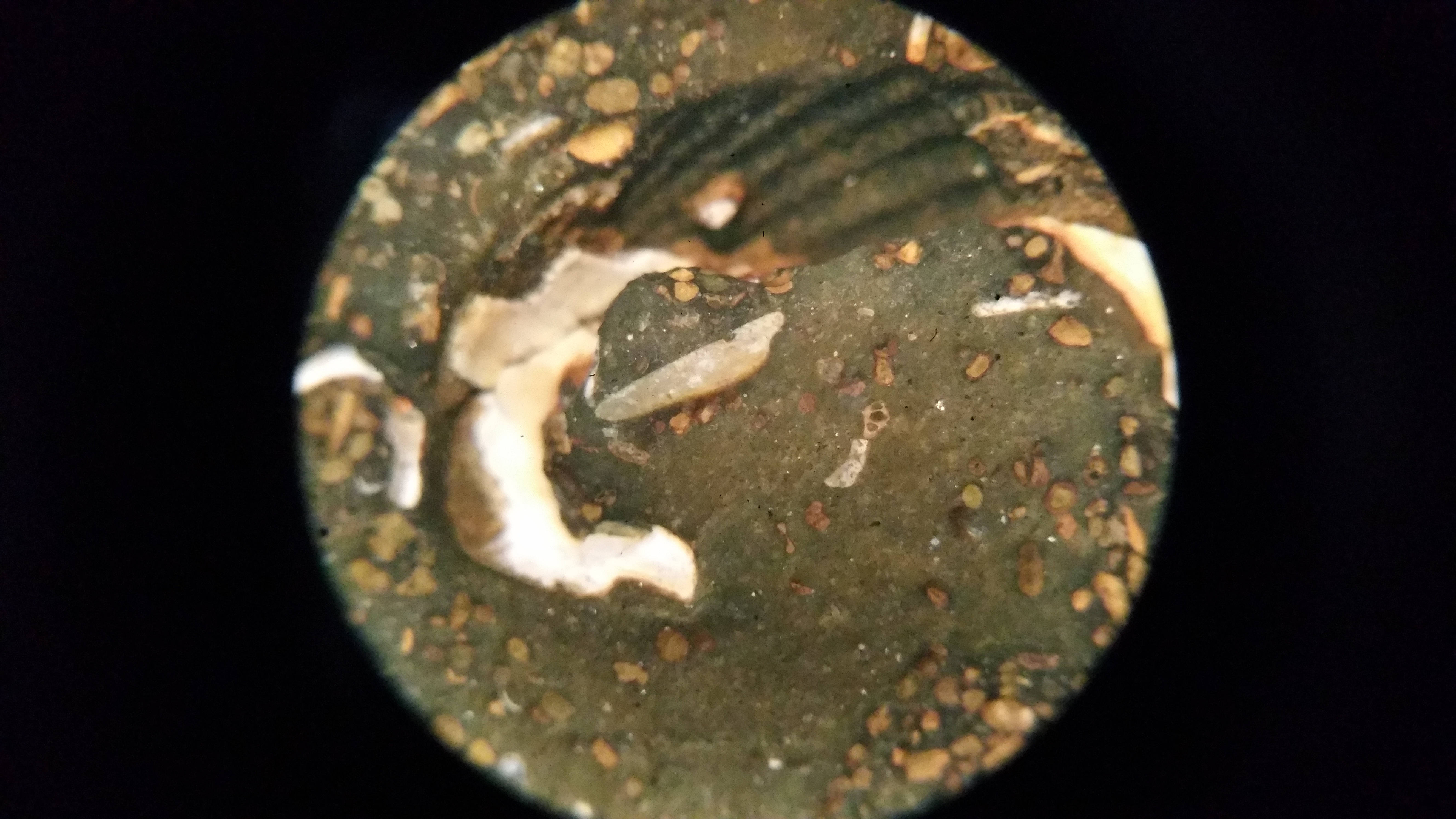

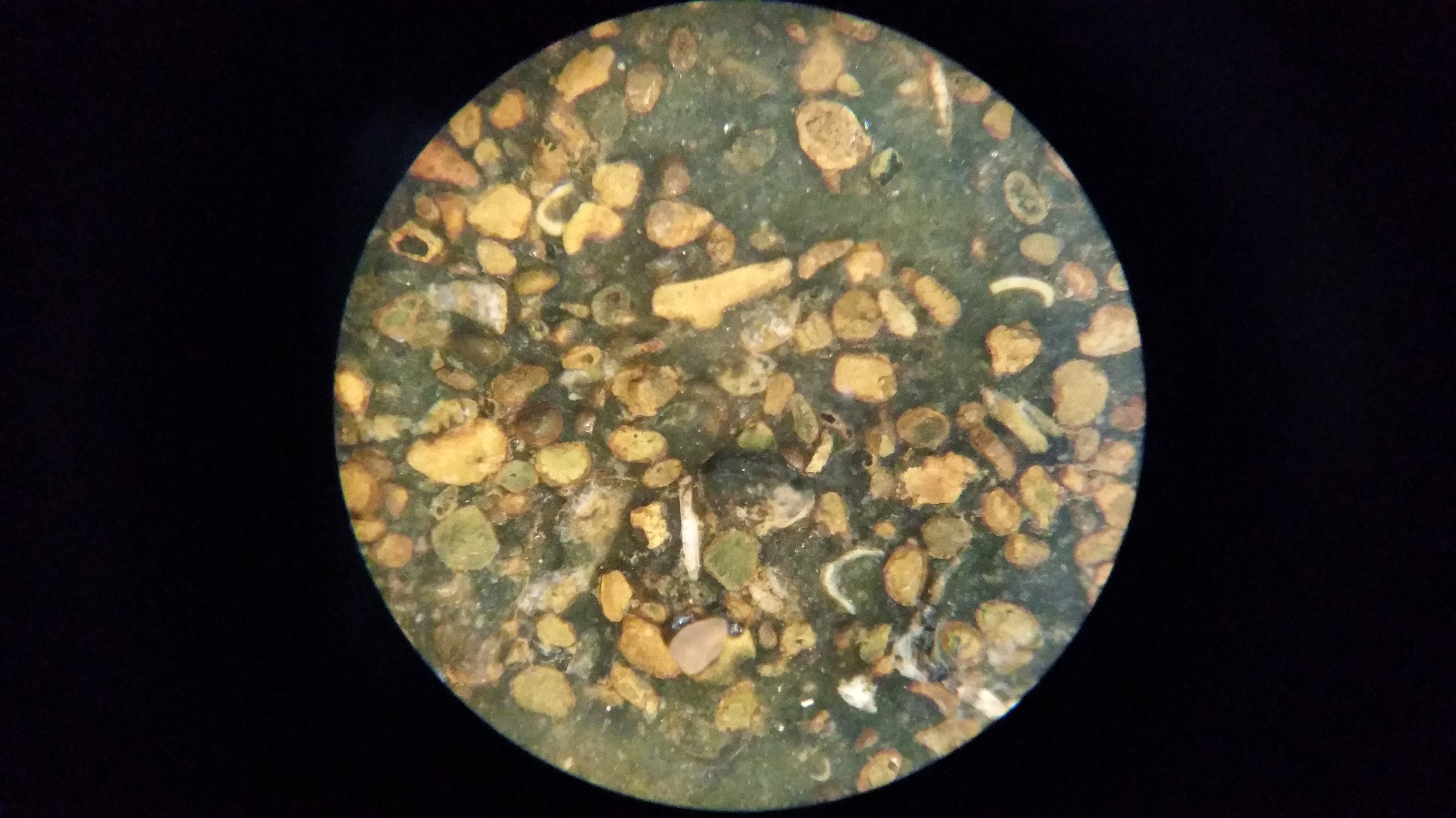

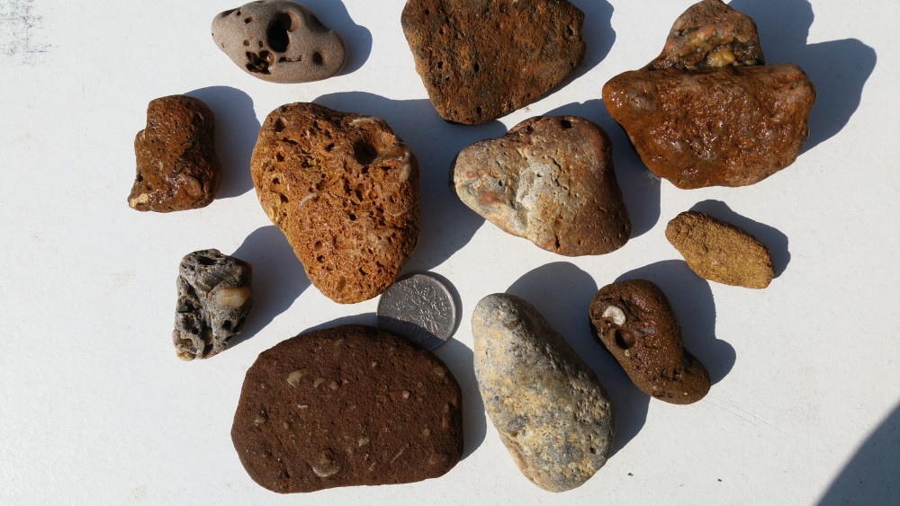

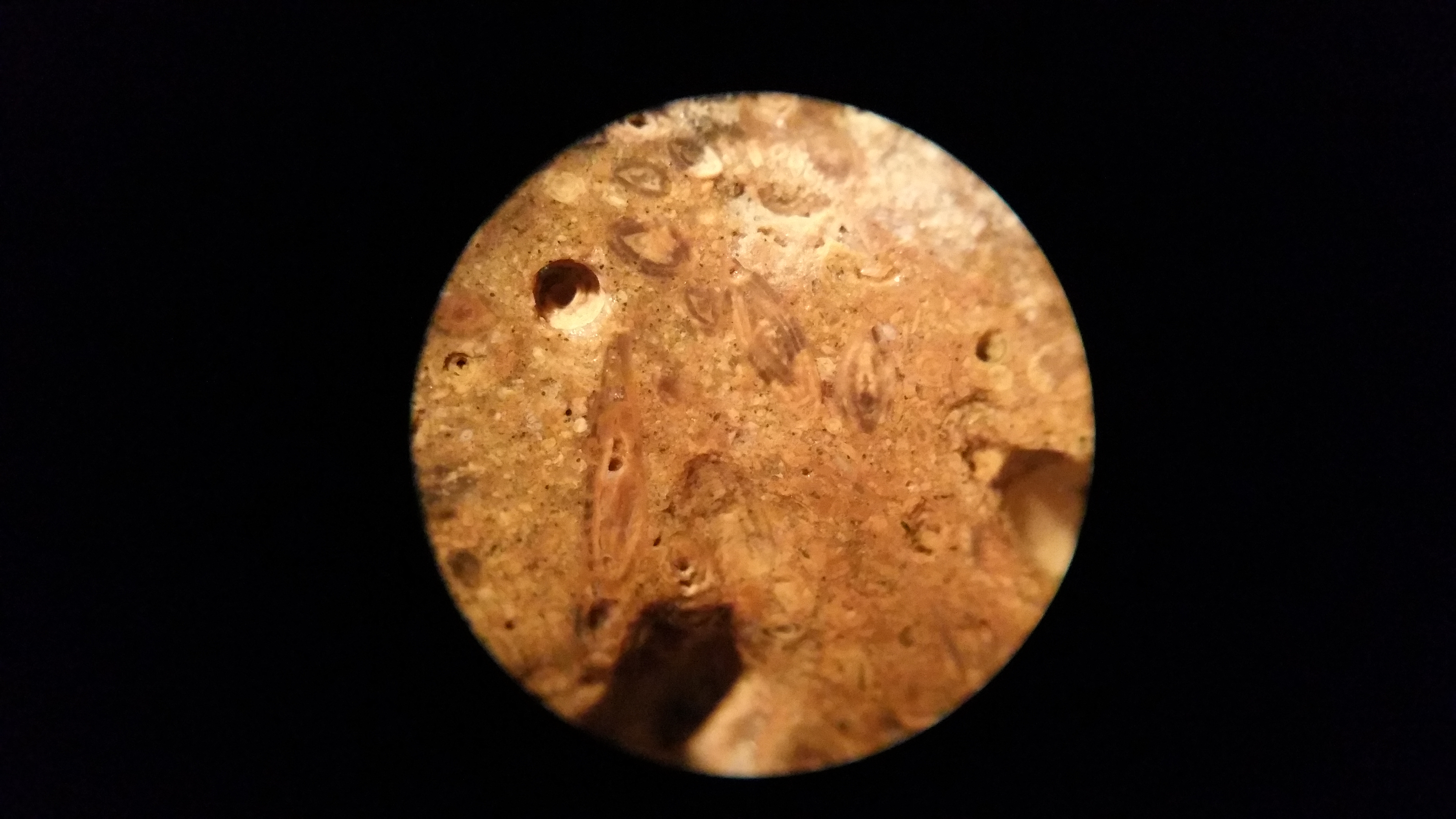

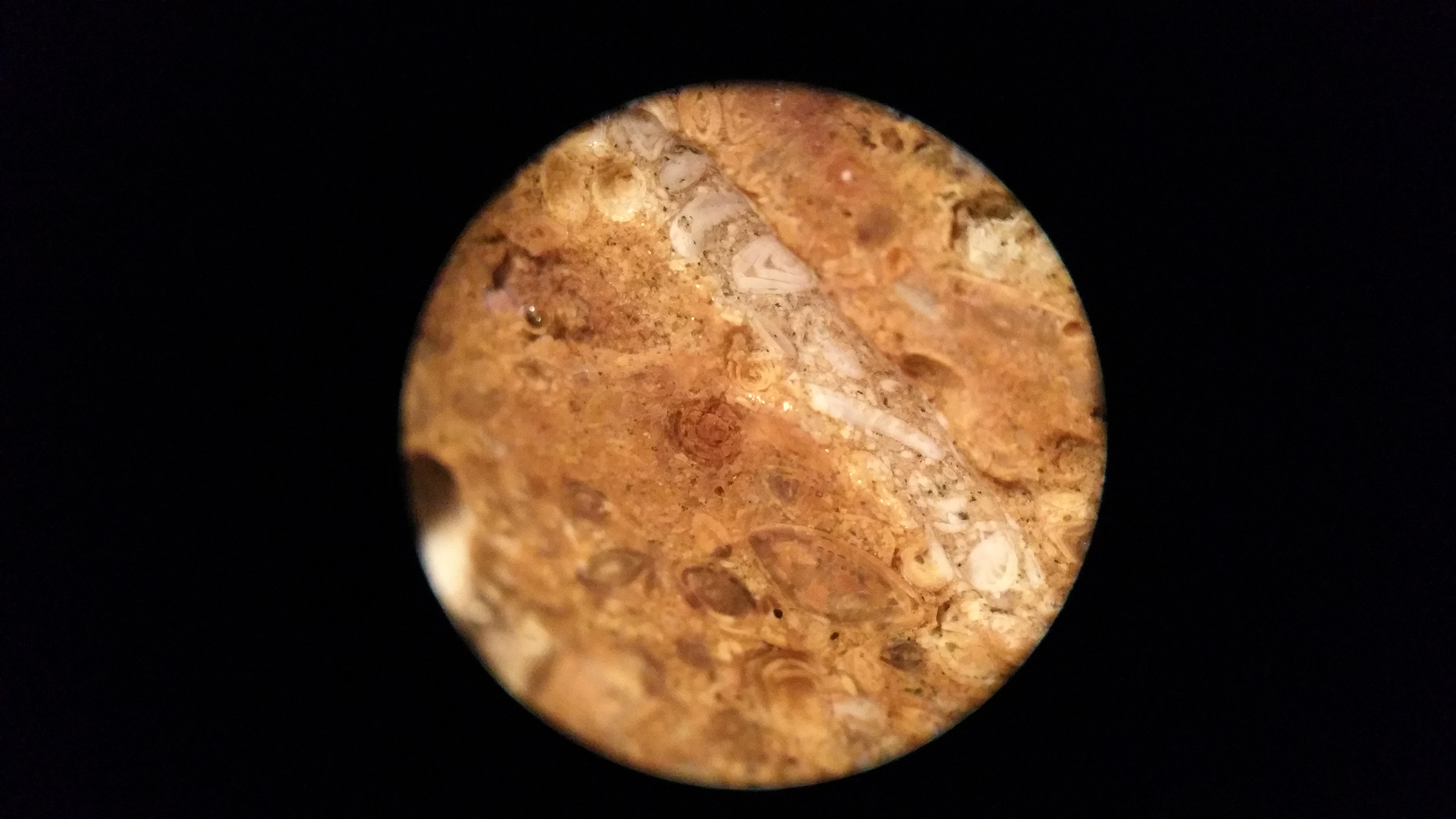

Il y a 21 heures, Nanil a dit :

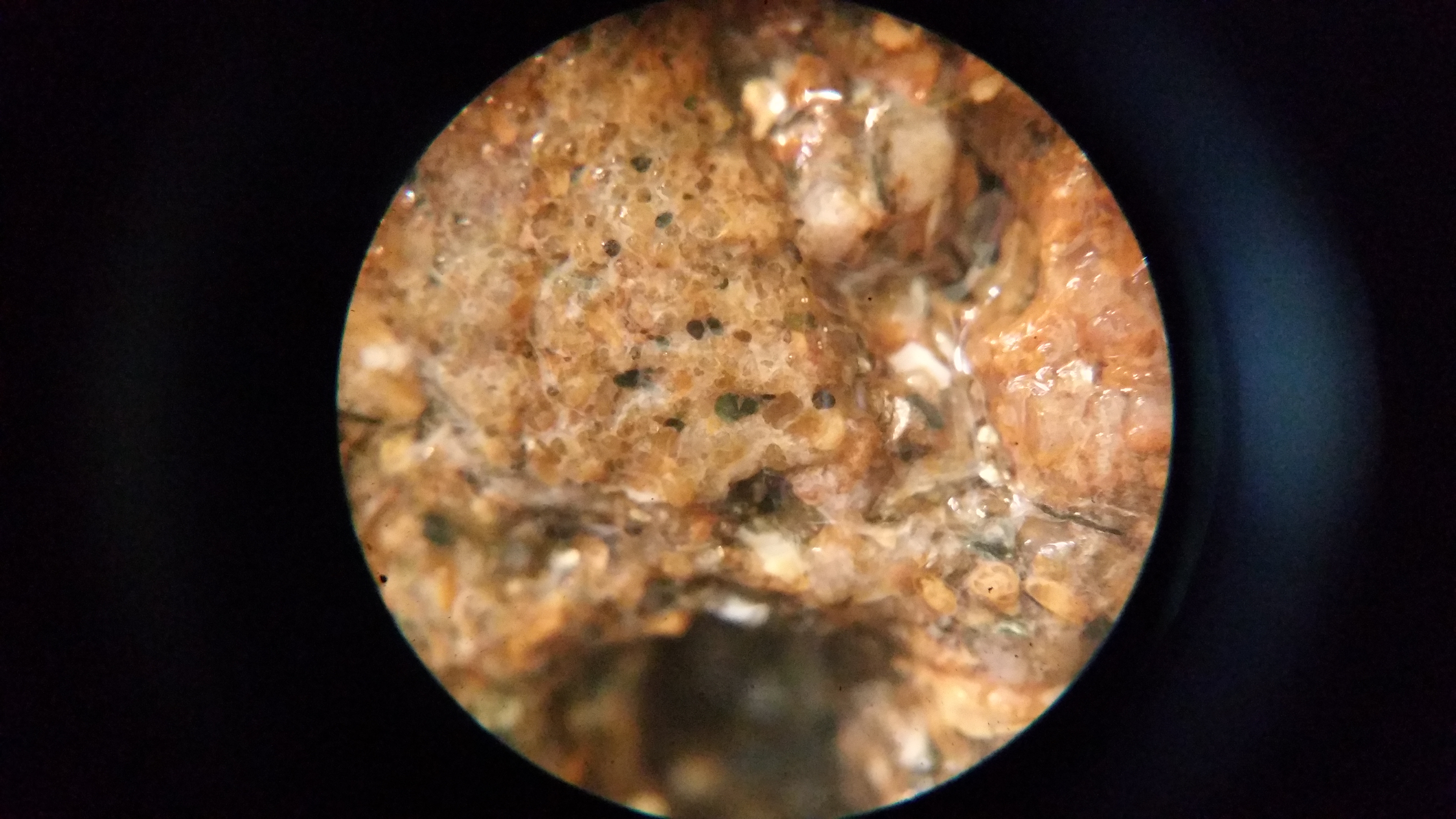

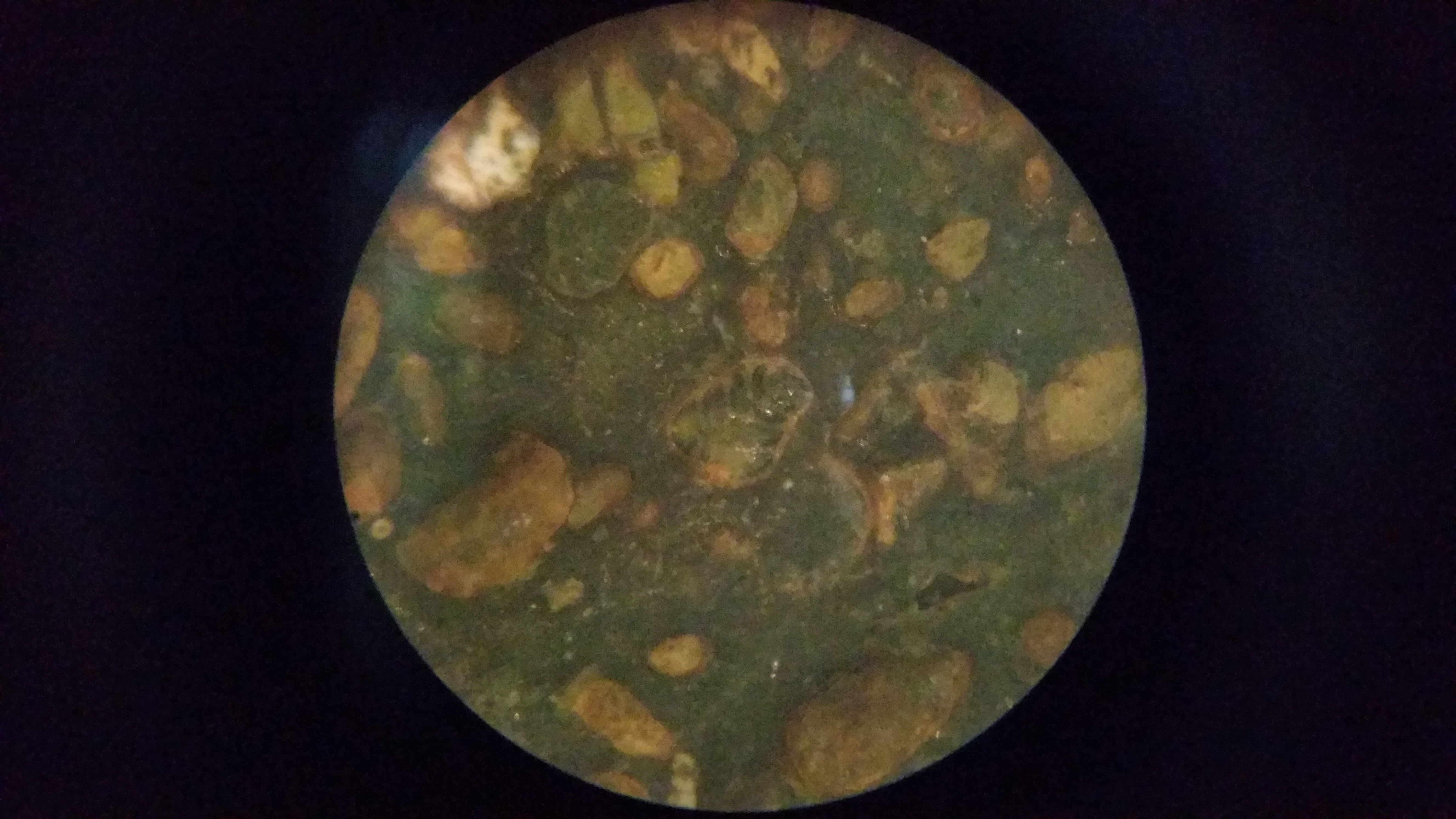

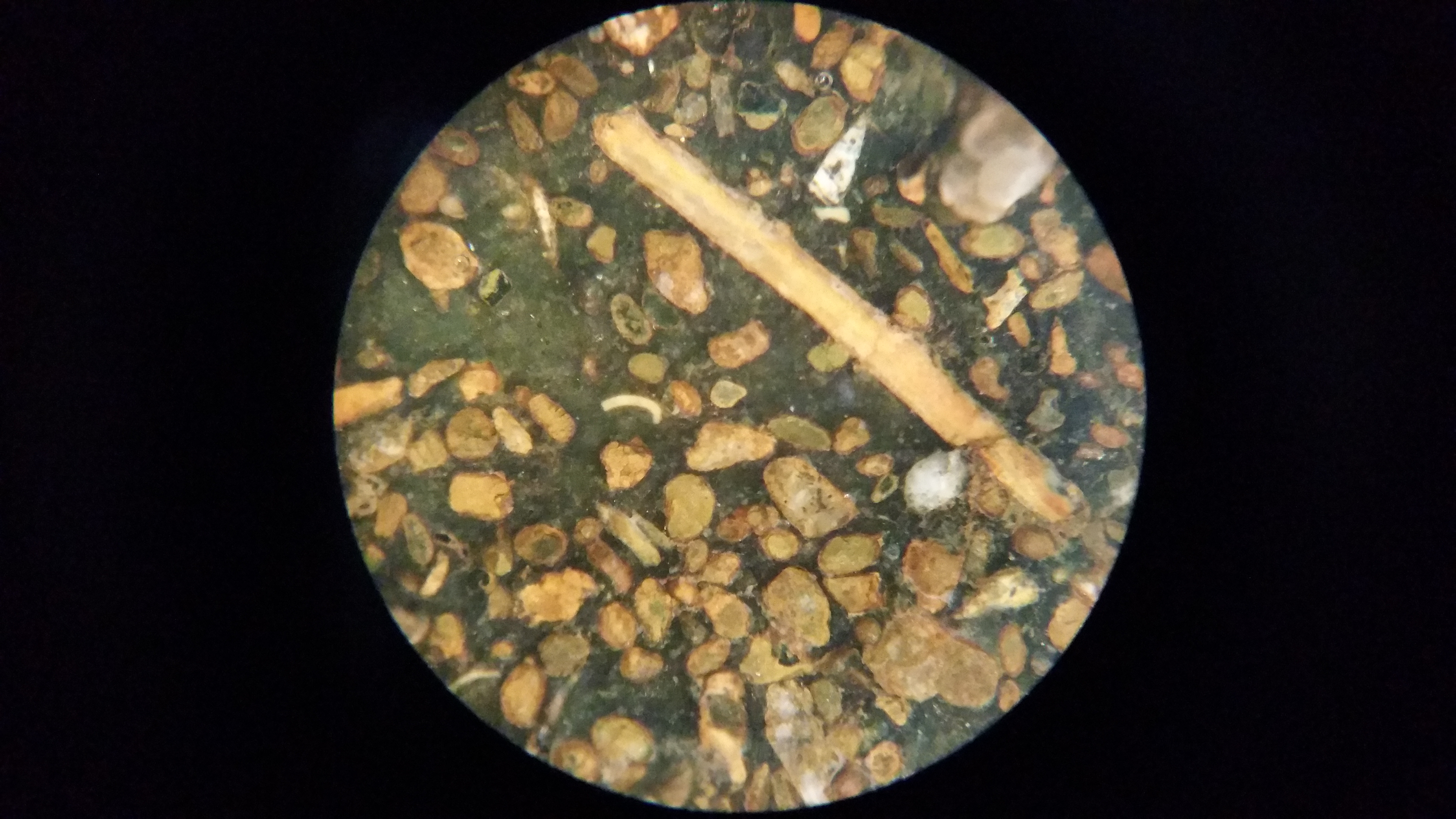

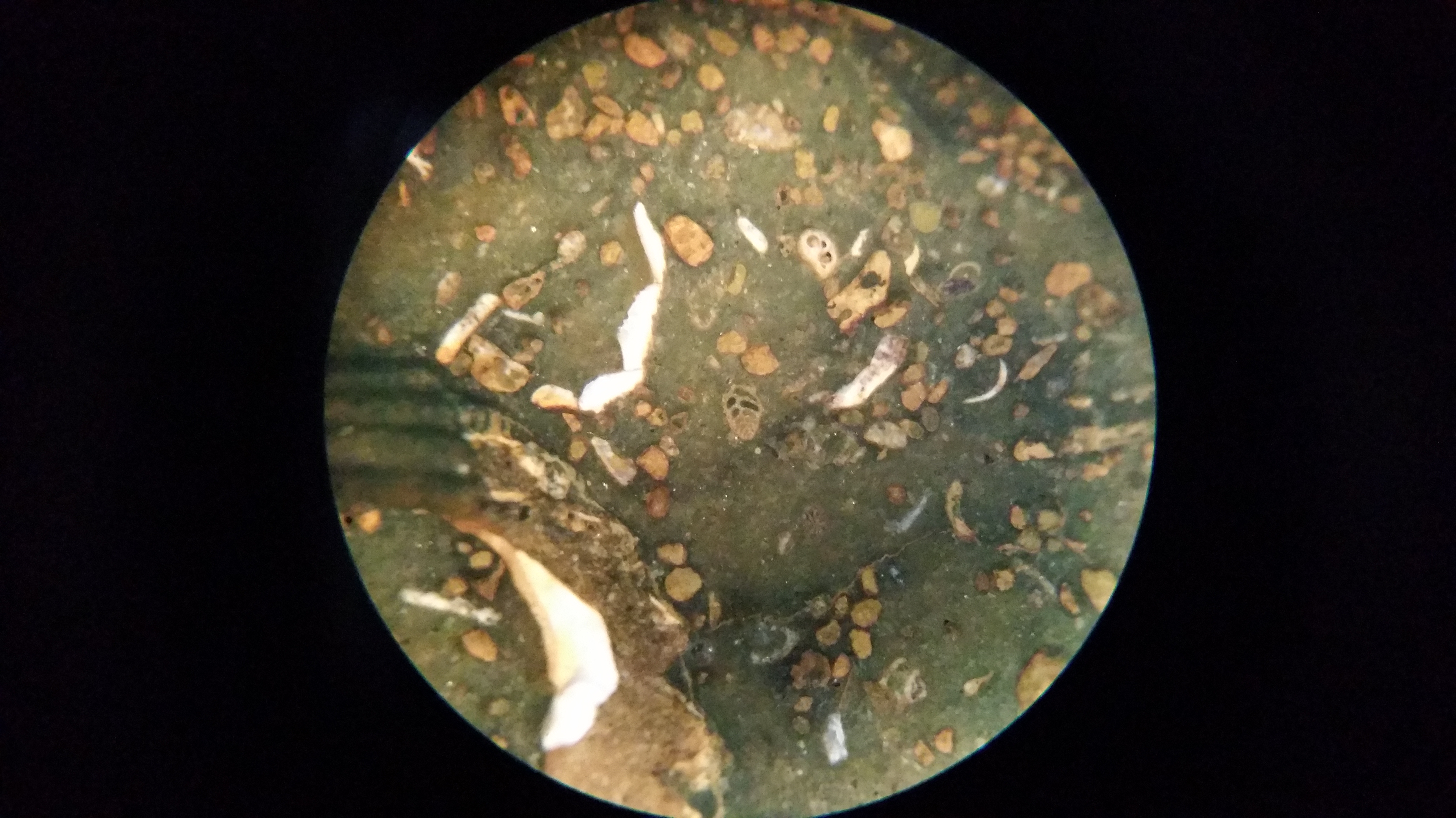

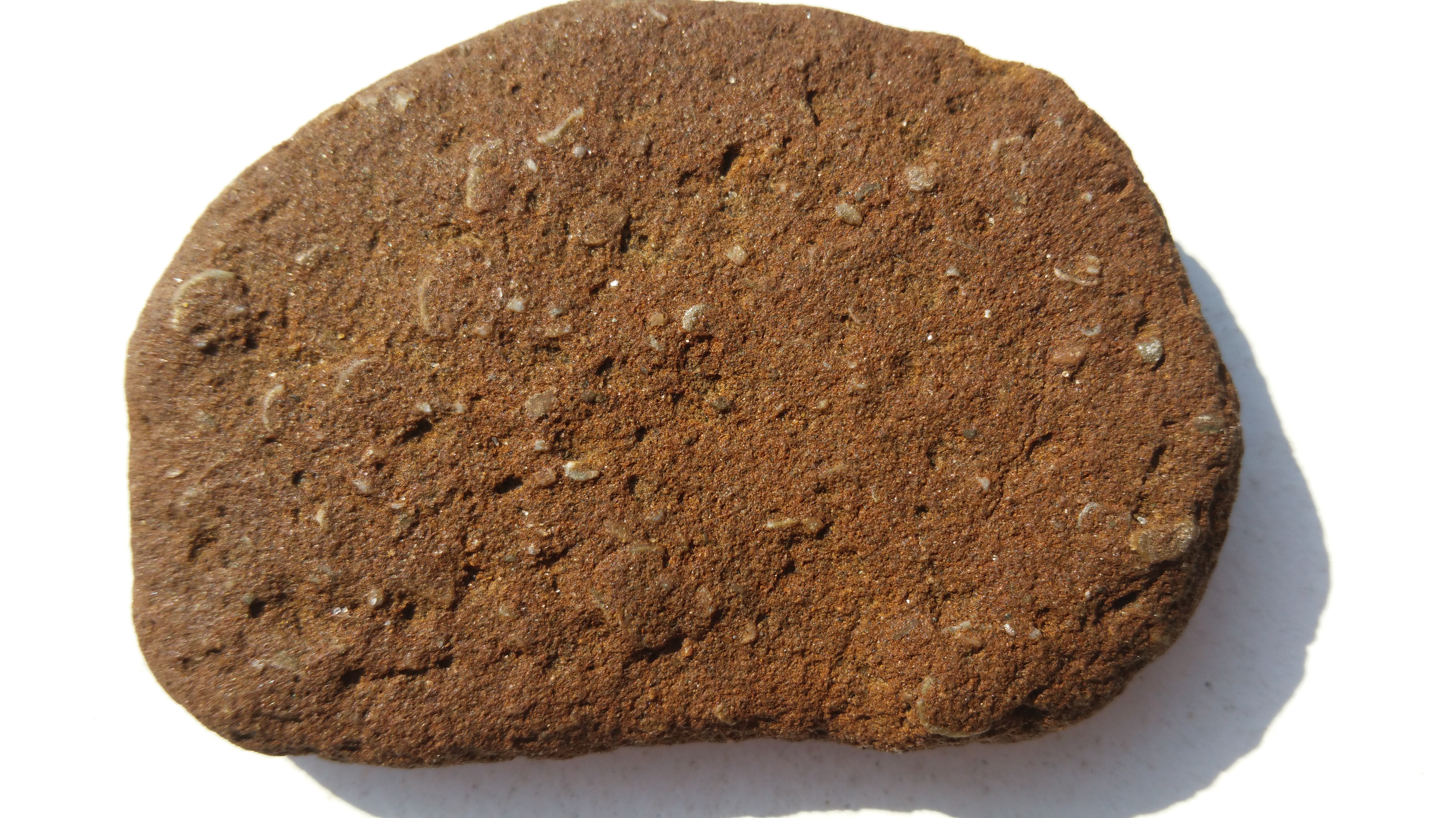

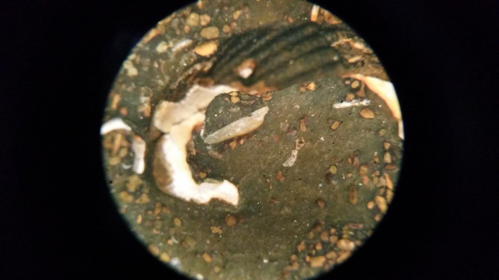

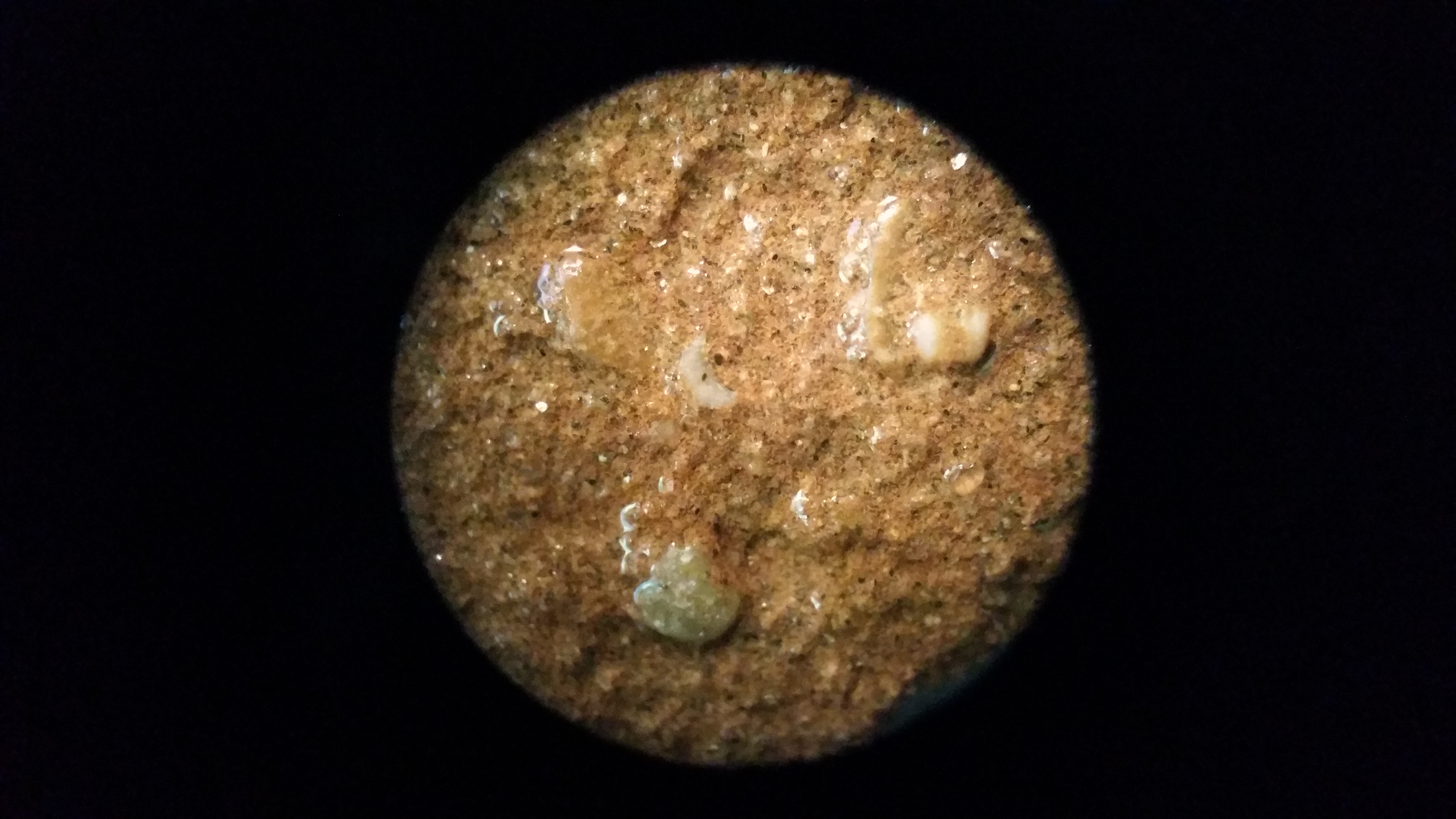

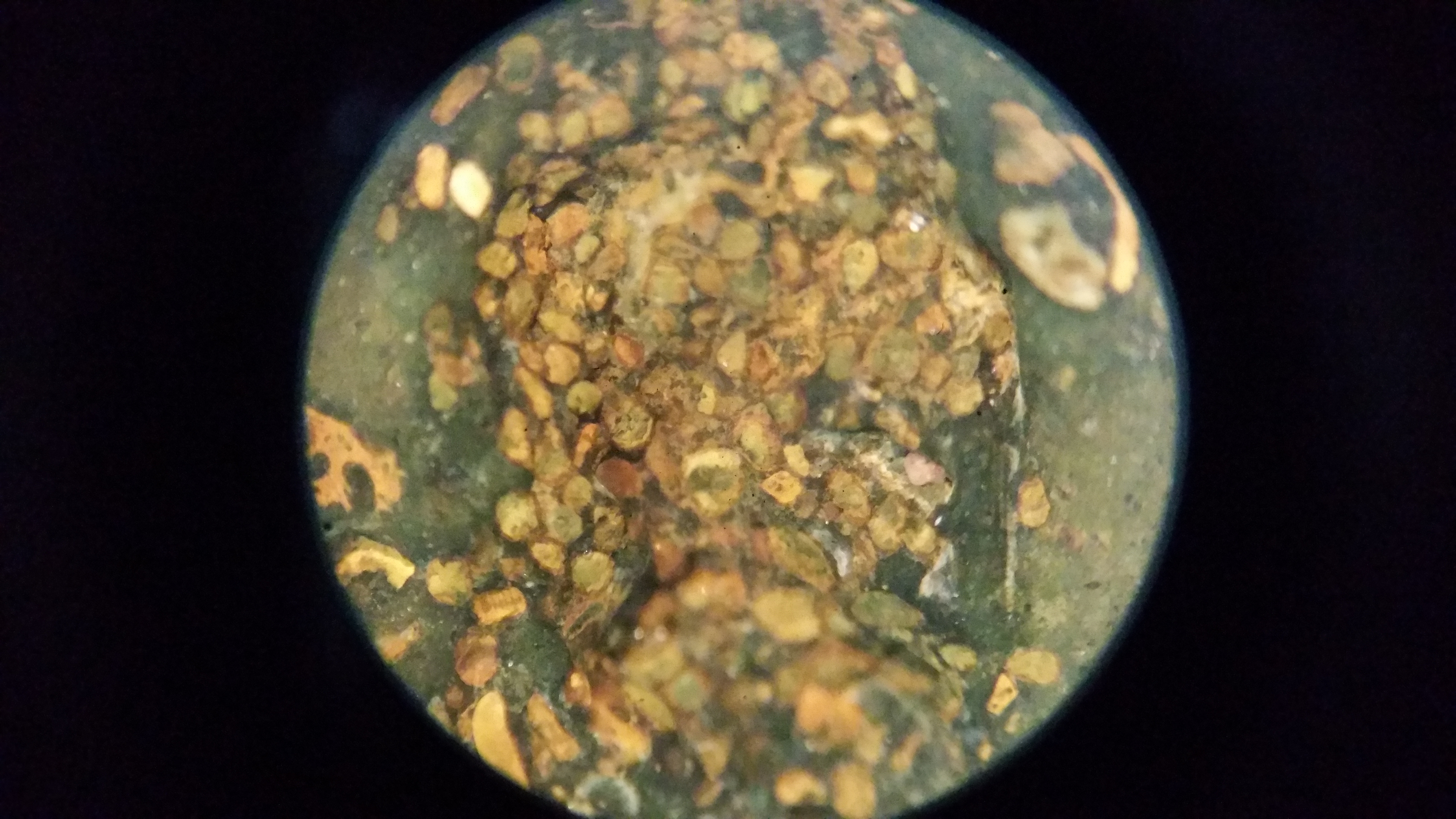

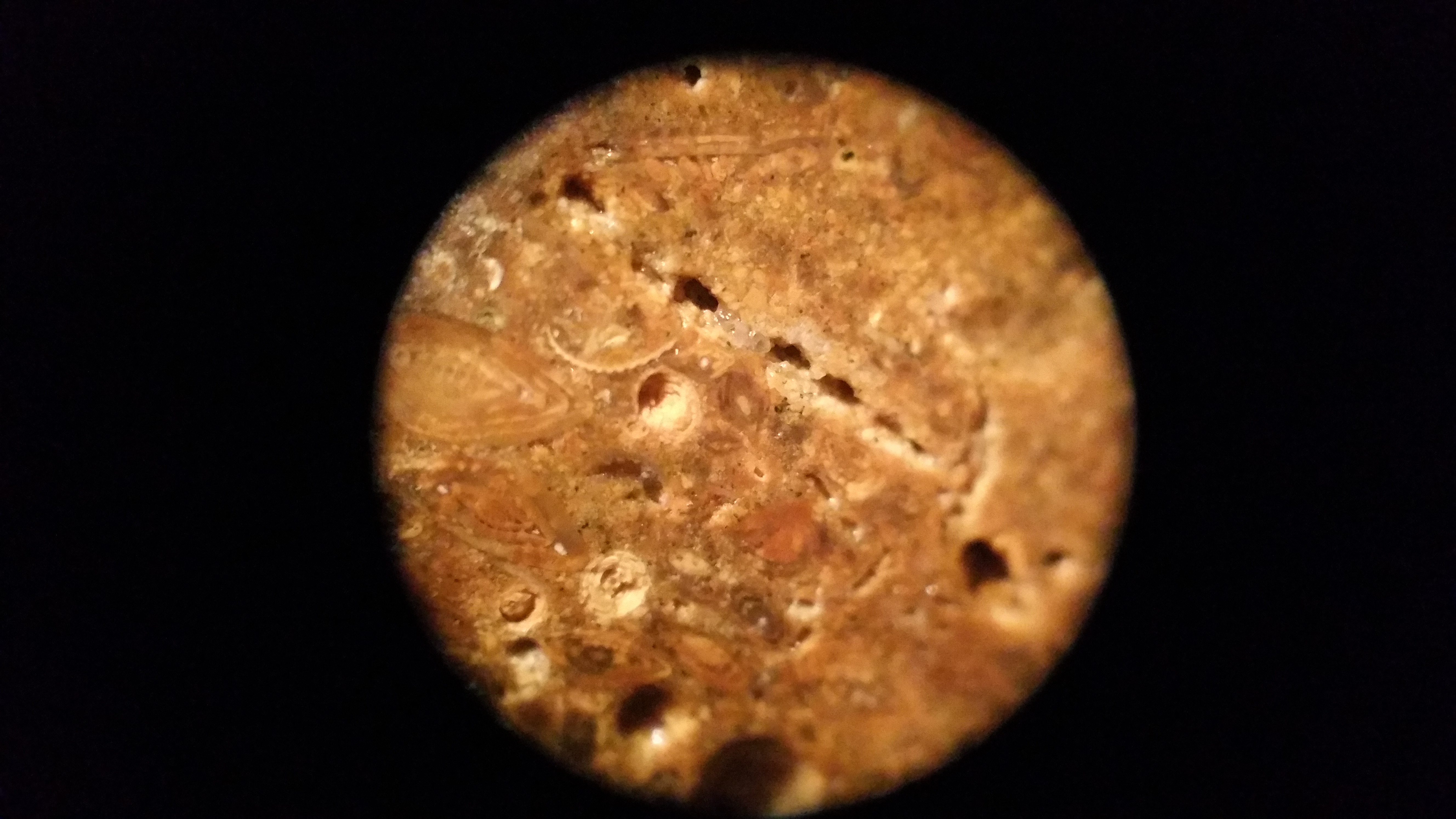

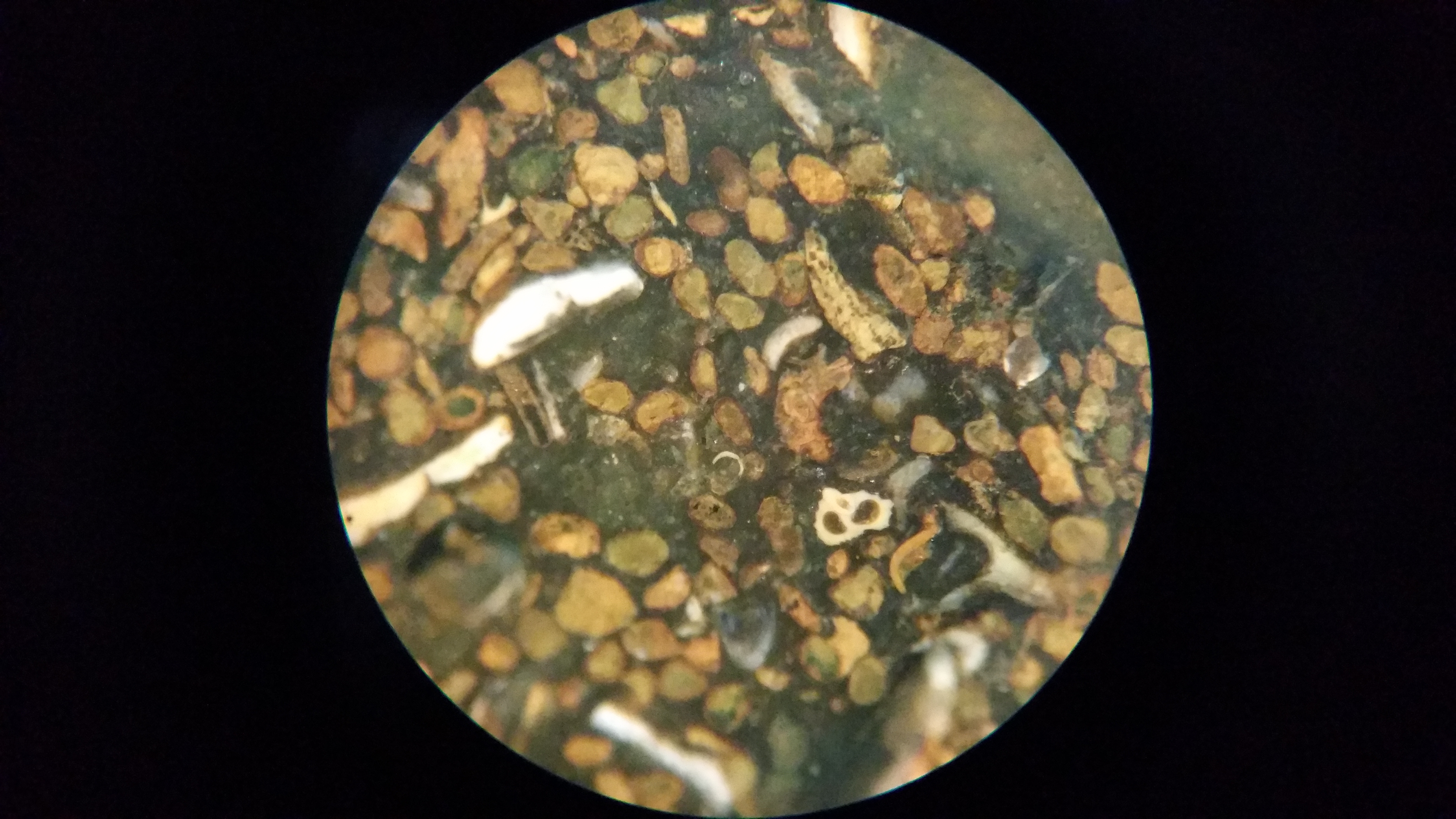

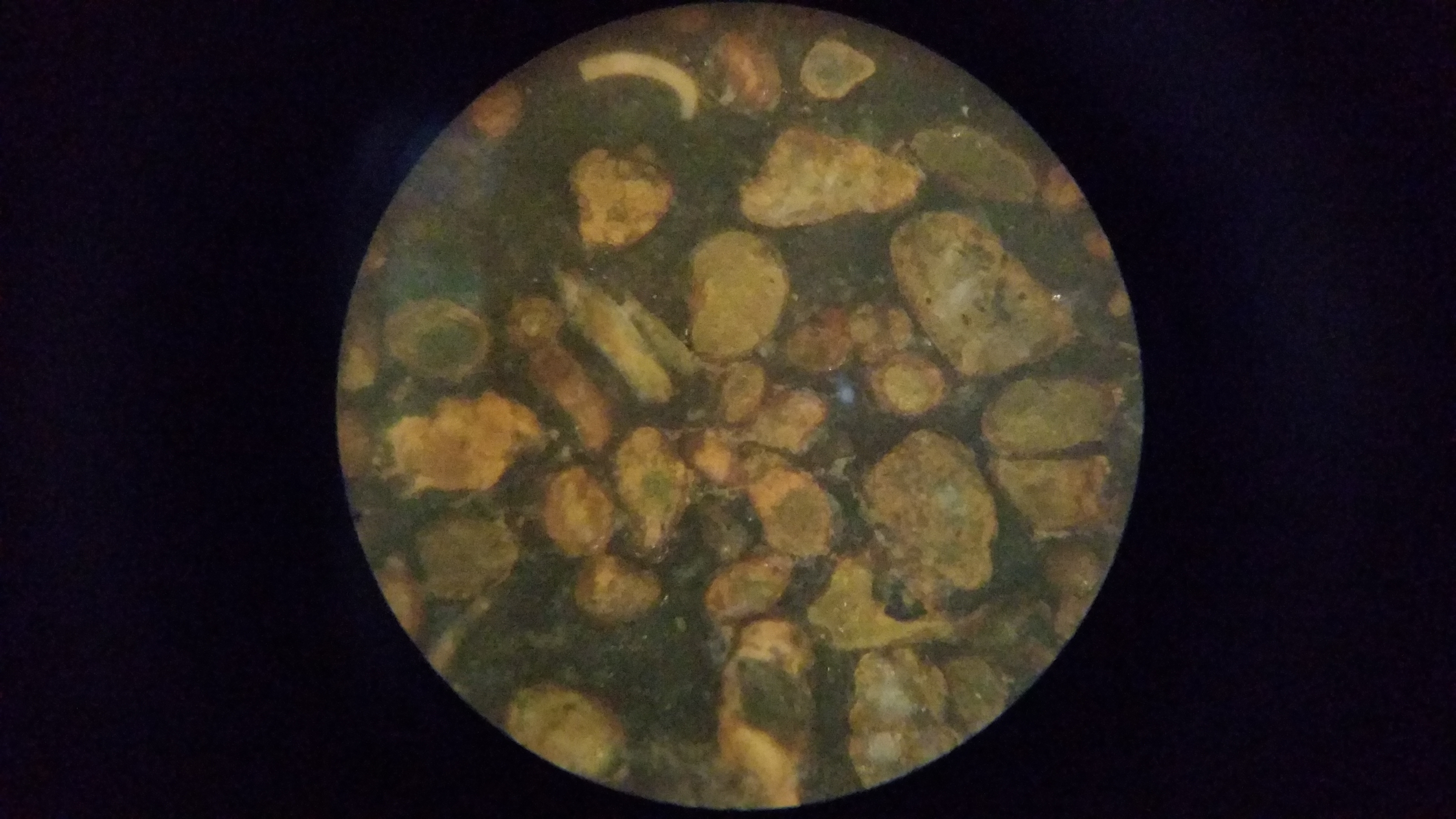

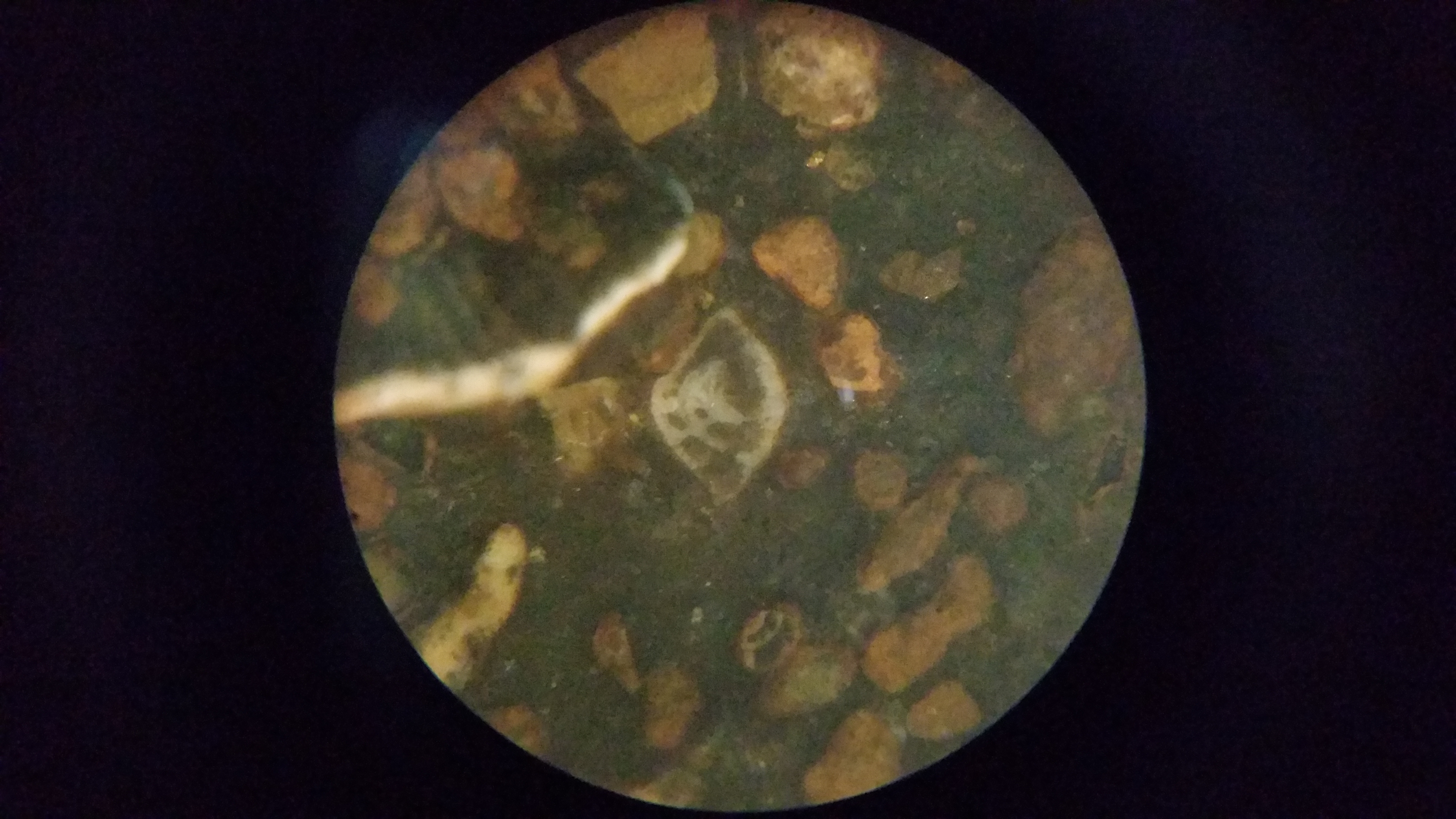

Voici quelques photos d'une partie de la sélection d'hier , les photos n'étant pas toutes lisibles :

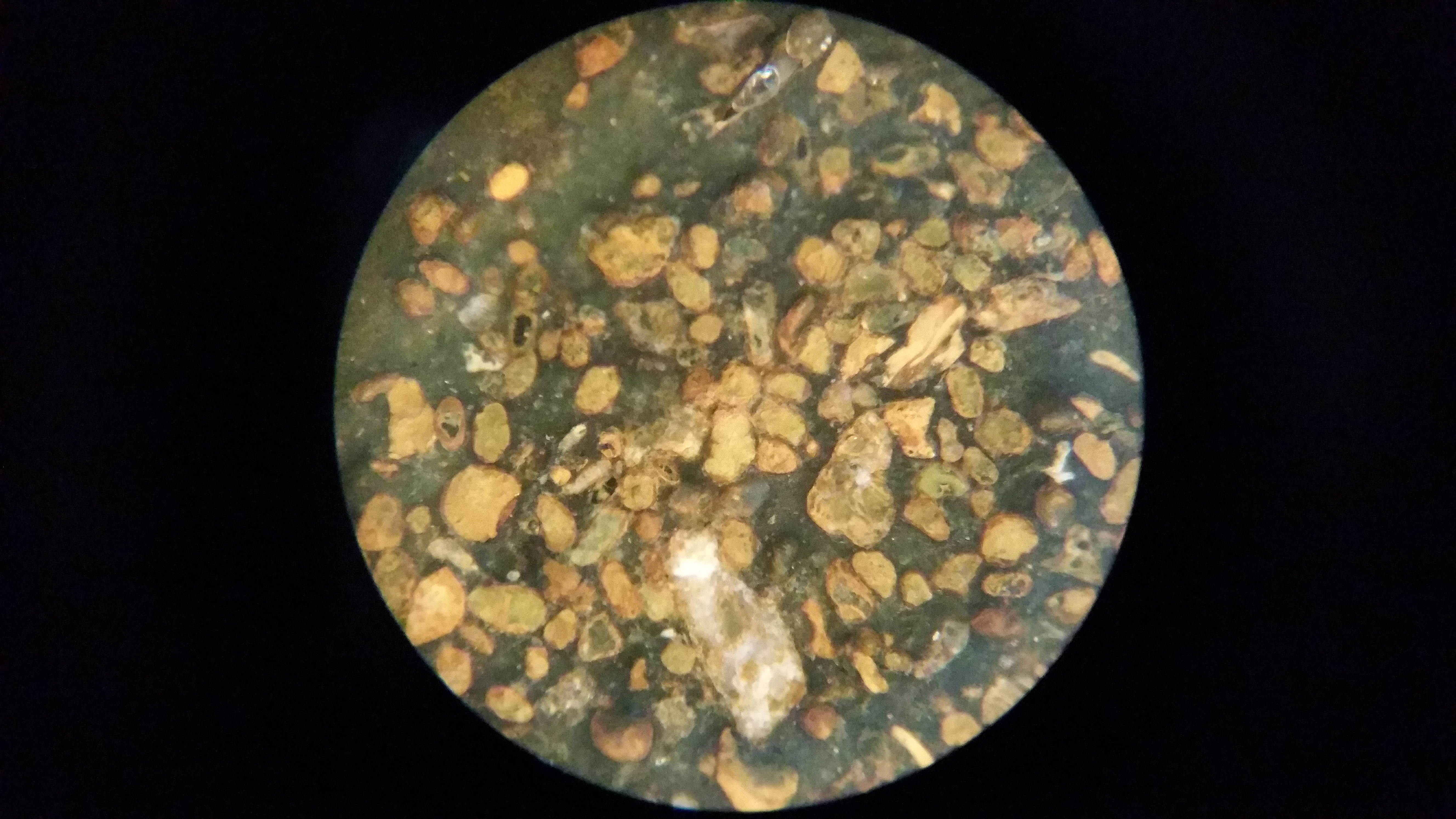

Belle série de grès fin à grossier, marin à Milioles et autres Forams, ciment spathique probable, glauconieux
un bel exemple de faciès mixte silico-clastique (grains quarz et feldspaths) et carbonaté (ciment et bioclastes = les Forams)
à classer dans ton sujets « grains »
http://www.geoforum.fr/topic/36769-les-grains-dans-les-roches/?tab=comments#comment-634869
ou alors après verif à l’acide tu crées un nouveau sujet :
 « roches sédimentaires mixtes carbonatées et silico-clastiques »
Il y a 5 heures, Next50MY a dit :
L'inverse serait bien, pour que ça soit compatible avec une syénite, non? Sinon, on est du côté des monzodiorites/granodiorites
Quand on a autant de doutes sur l'identification des minéraux, il me semble sage  d'attendre d'autres infos que celles provenant de photos de bino.
Je me garderai bien d'avancer un nom sur ce coup là.
Ouais ouais mais les feldpaths ont payé cher le trajet entre leur gisement originel (alteration méchante sur place, transport aquatique, dégradation en eau marine, courant marins et entrechocs tidales et ce x fois)
les orthoses étant treees sensibles à l’hydrolyse
alors l’état est actuel
l’original une enigme
Au lieu de commenter tous mes textes fais plutot oeuvre d’initiatives

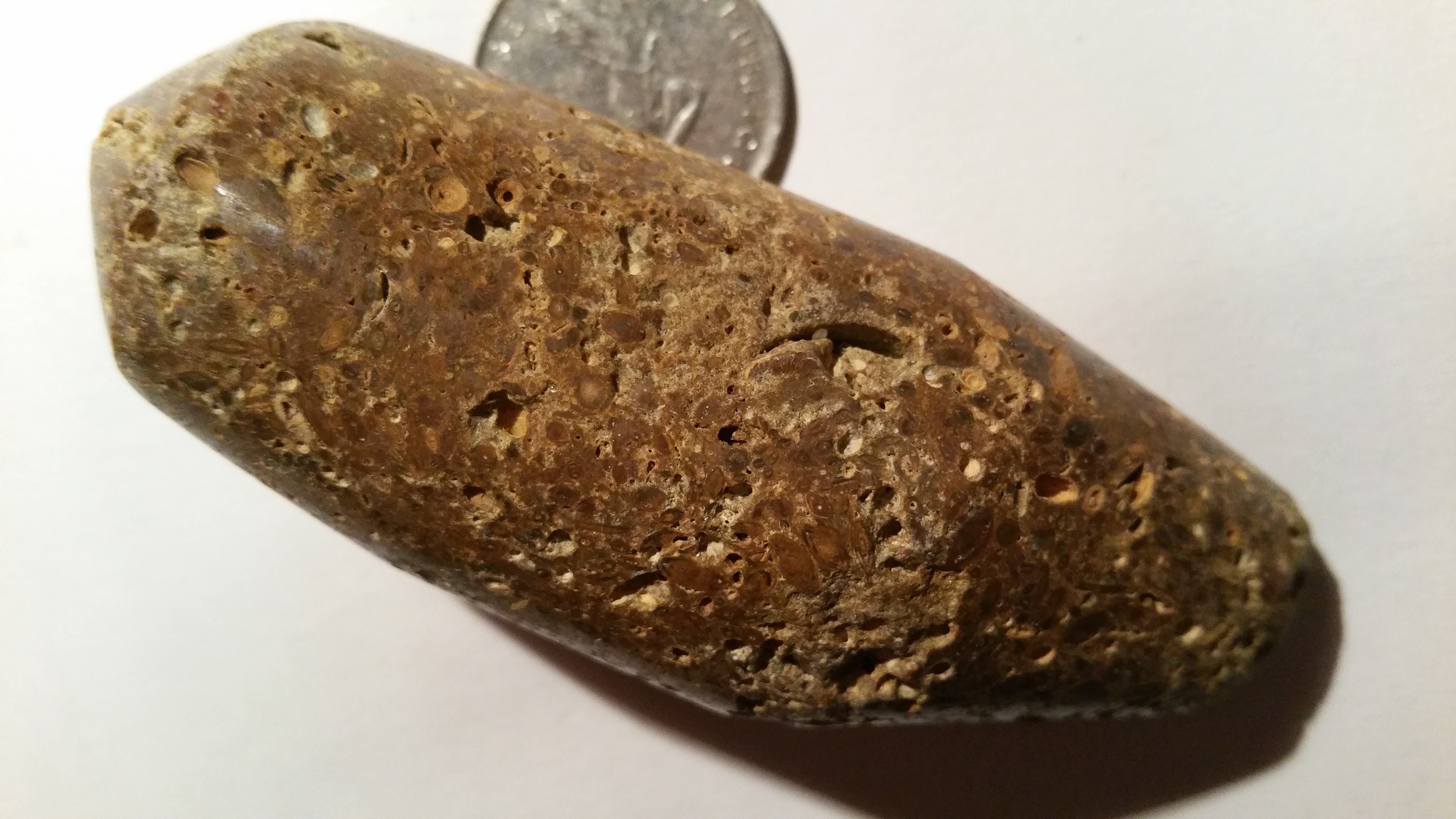

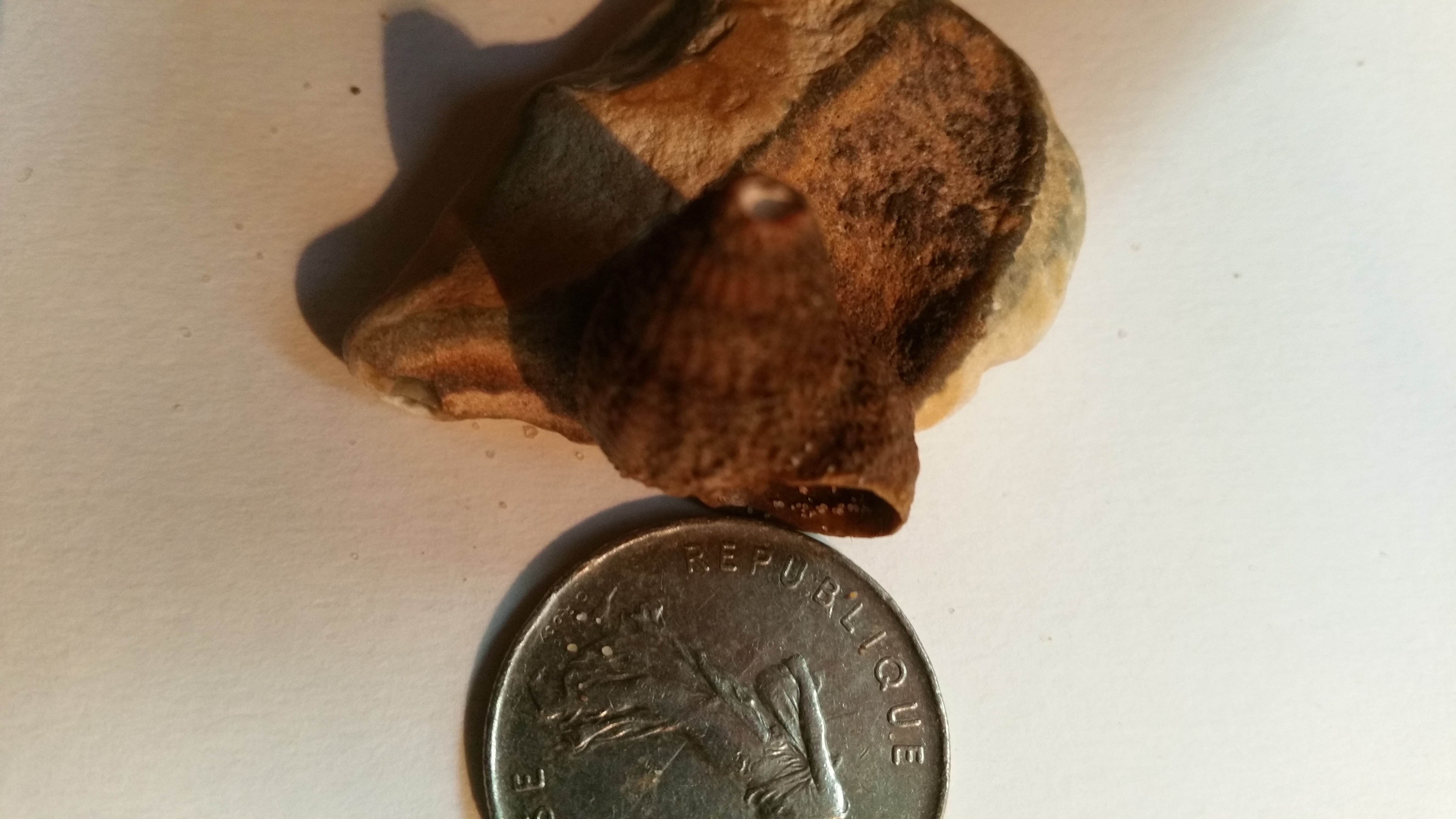

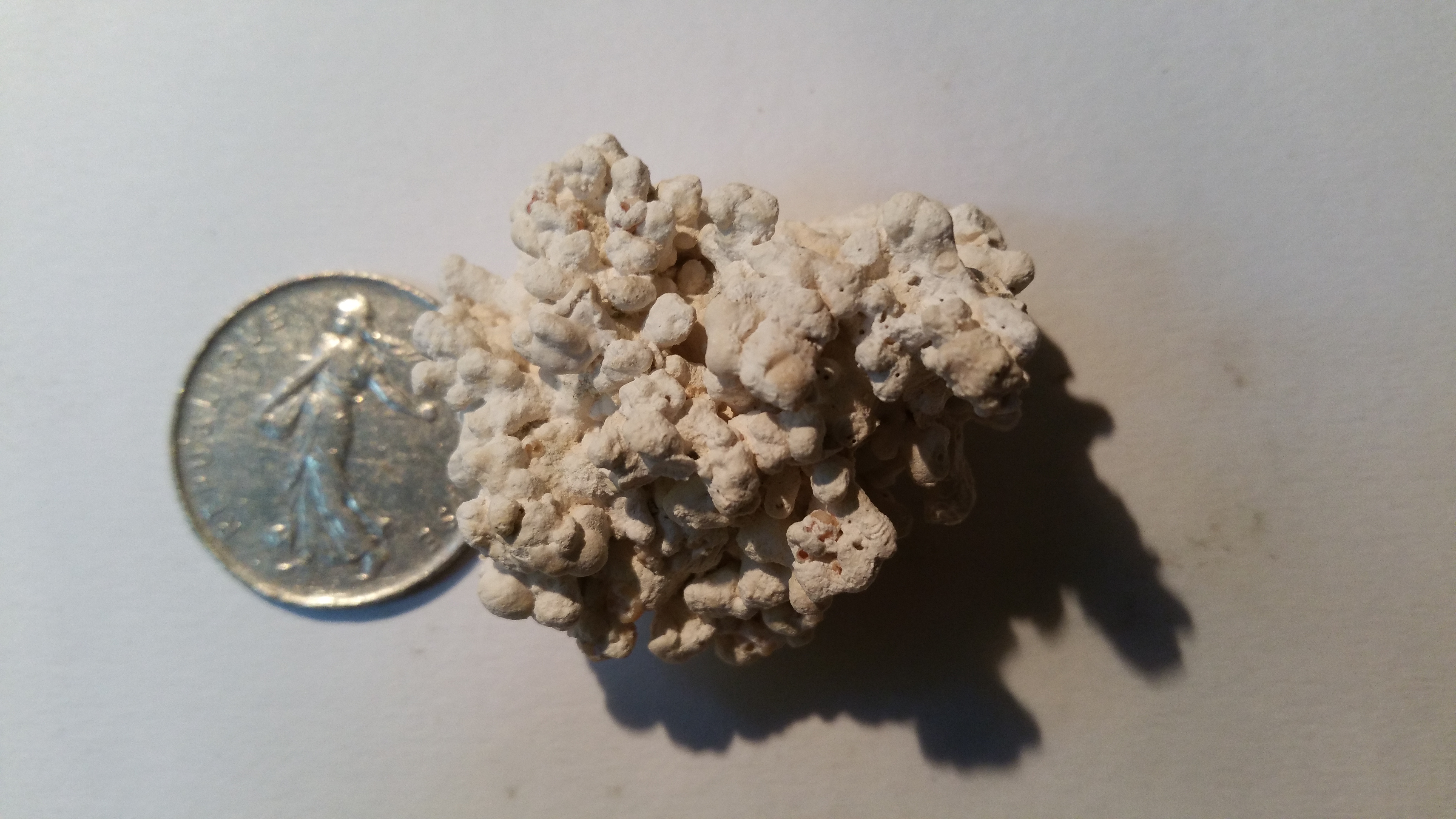

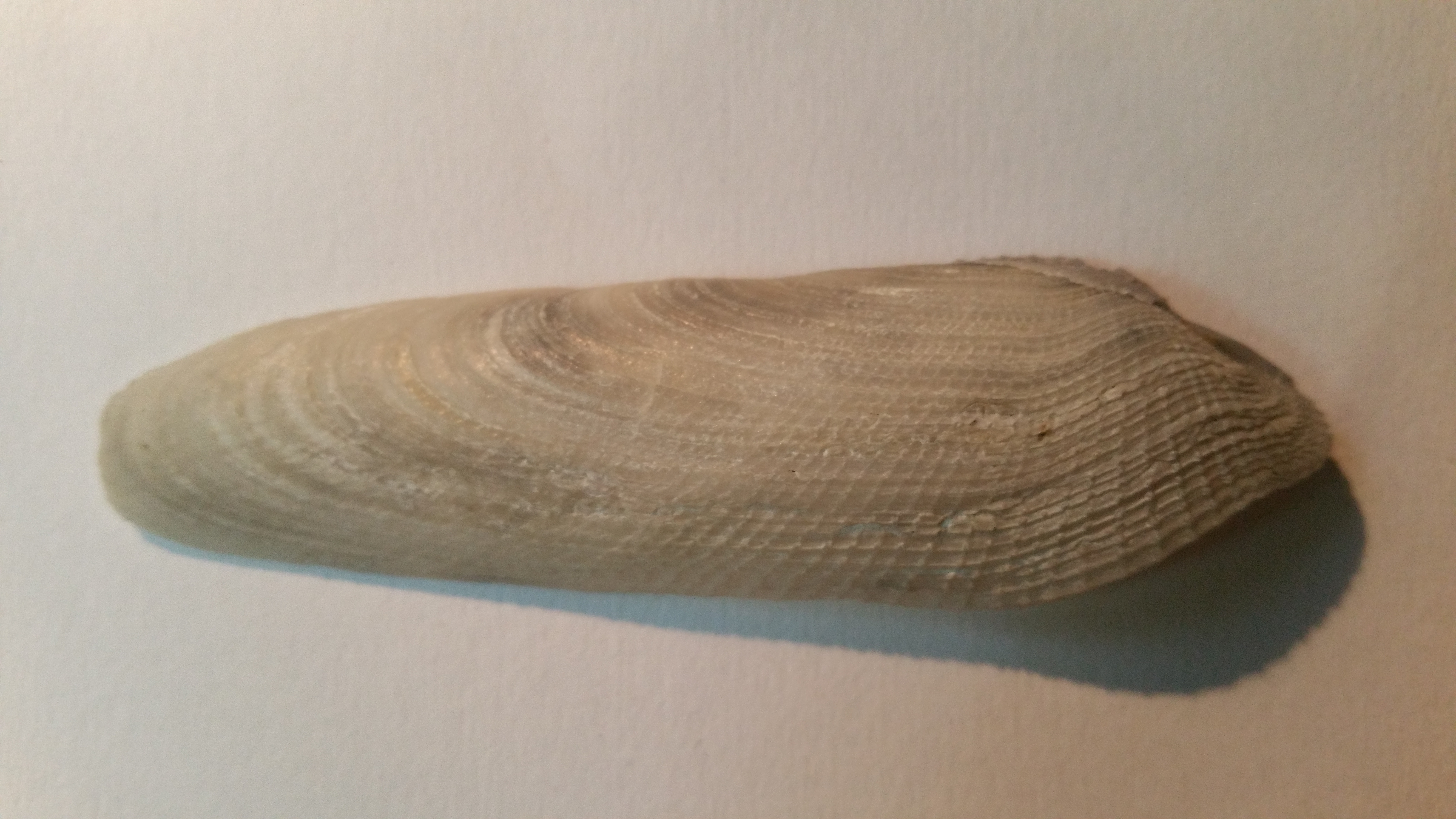

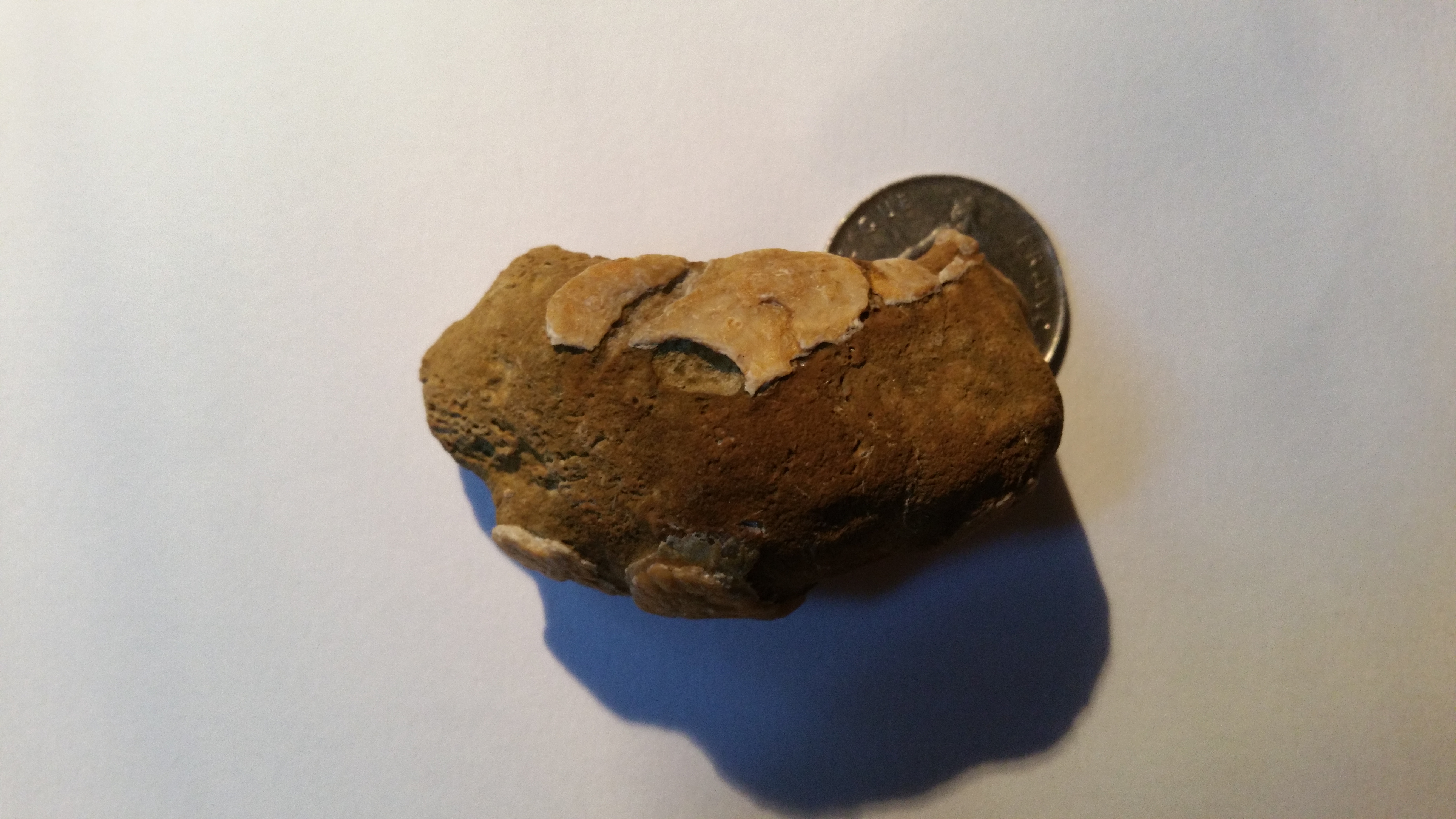

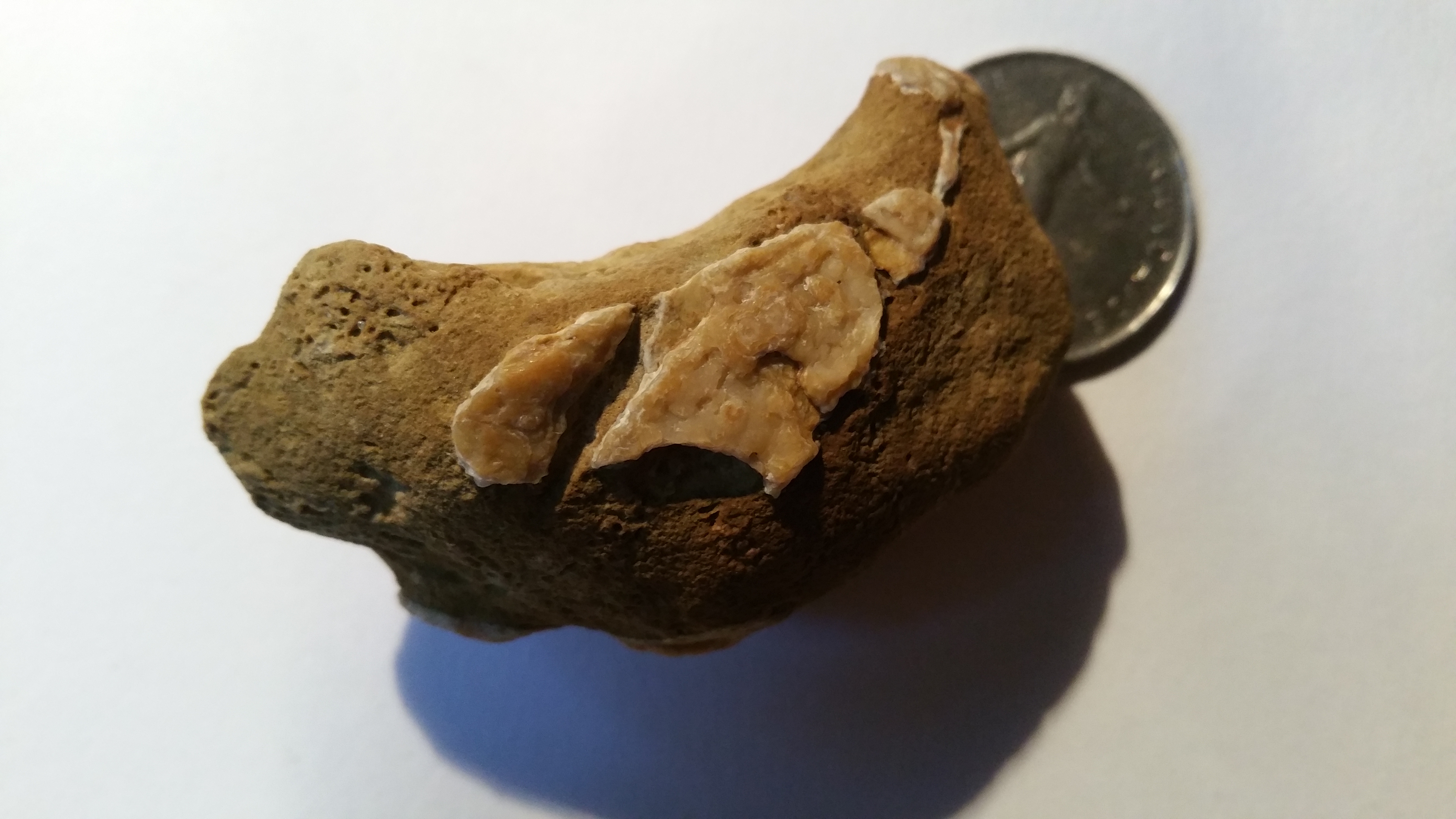

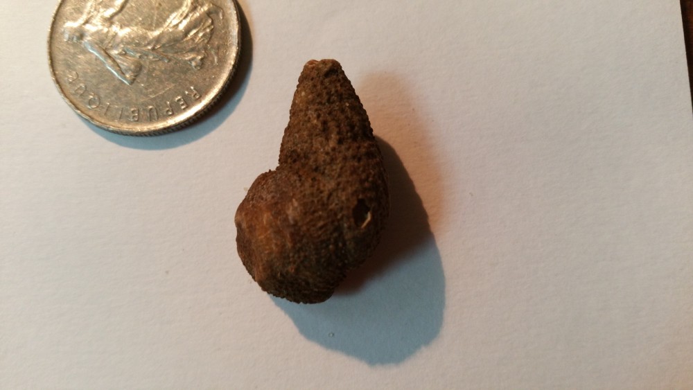

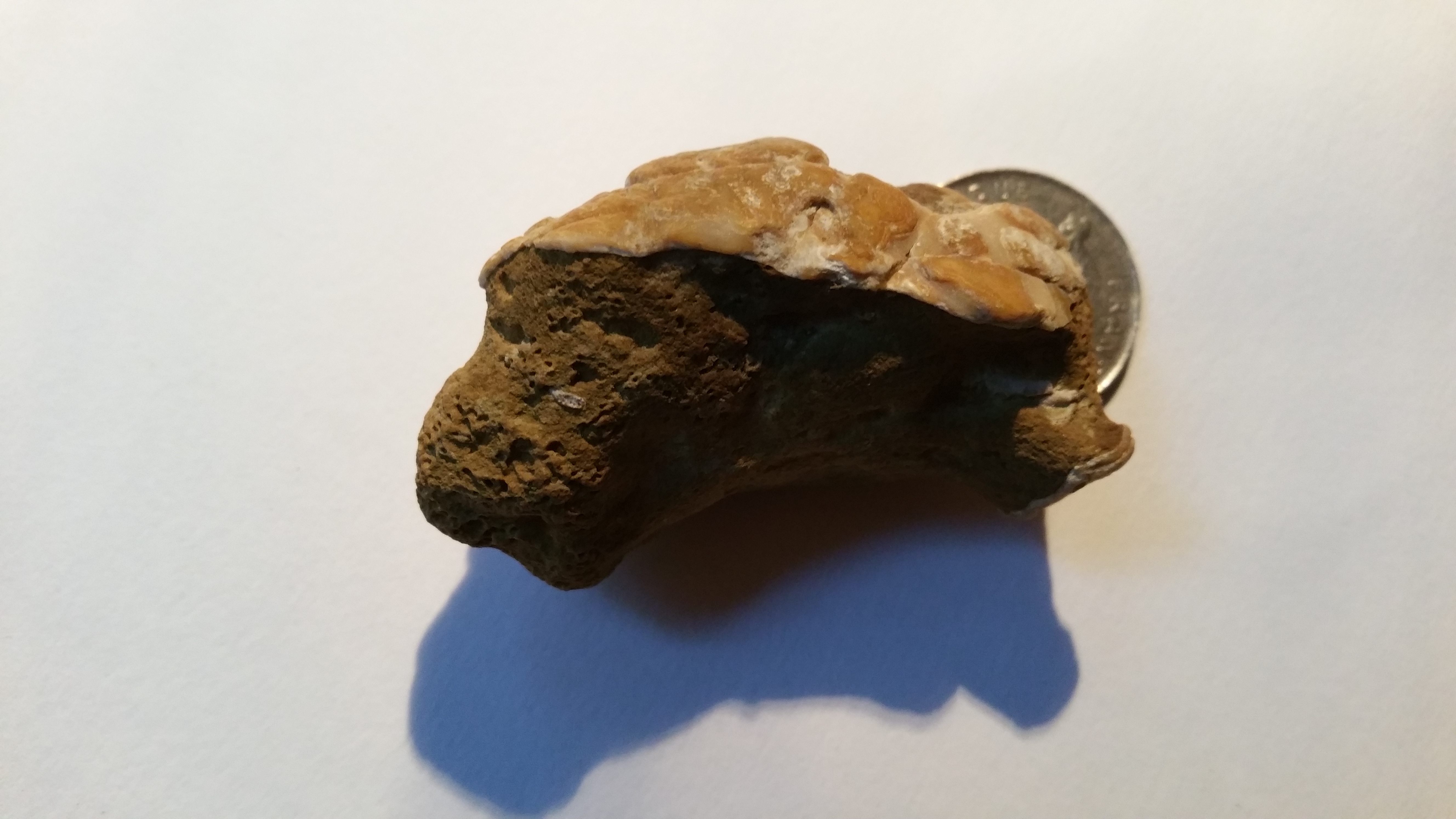

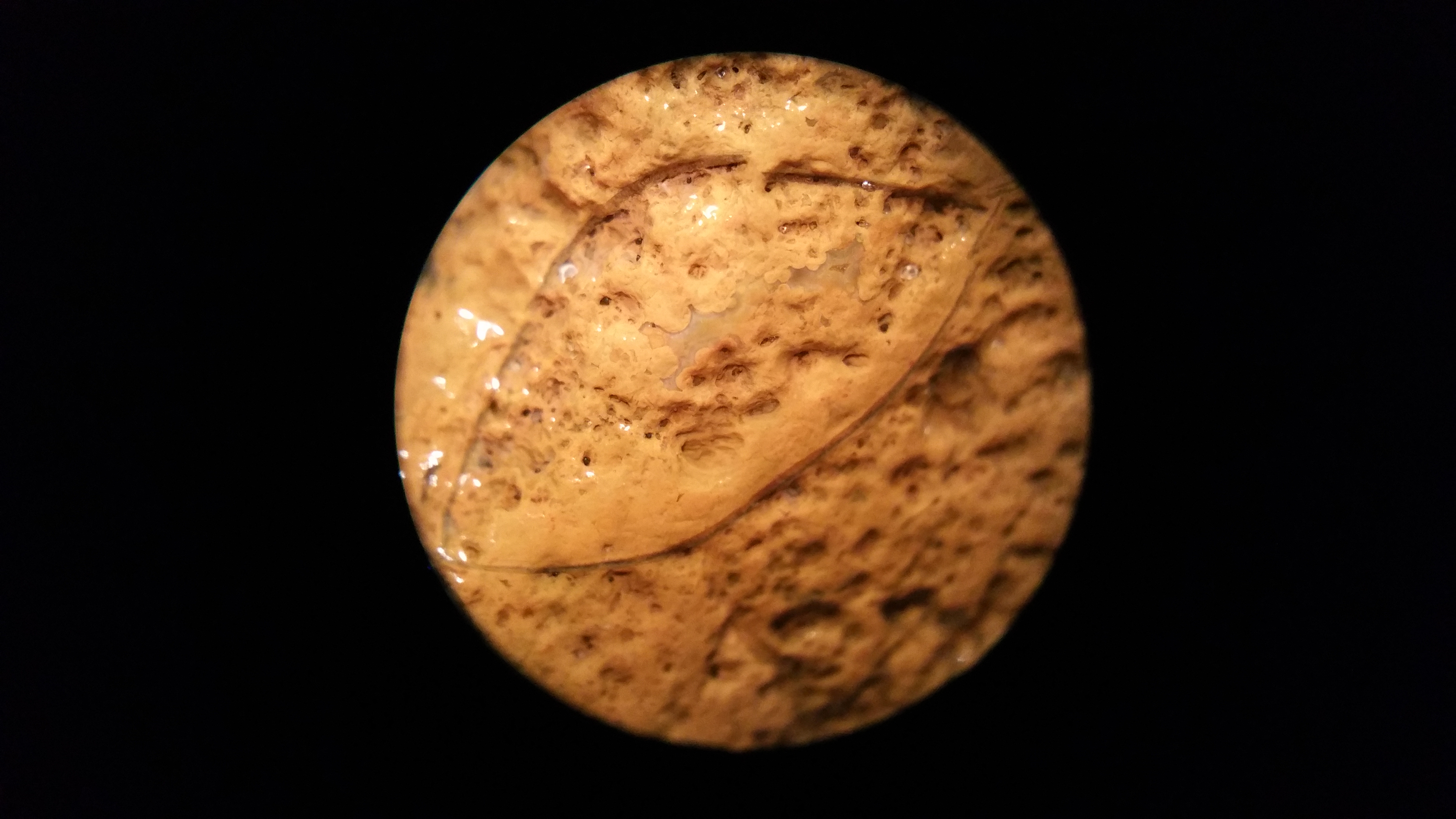

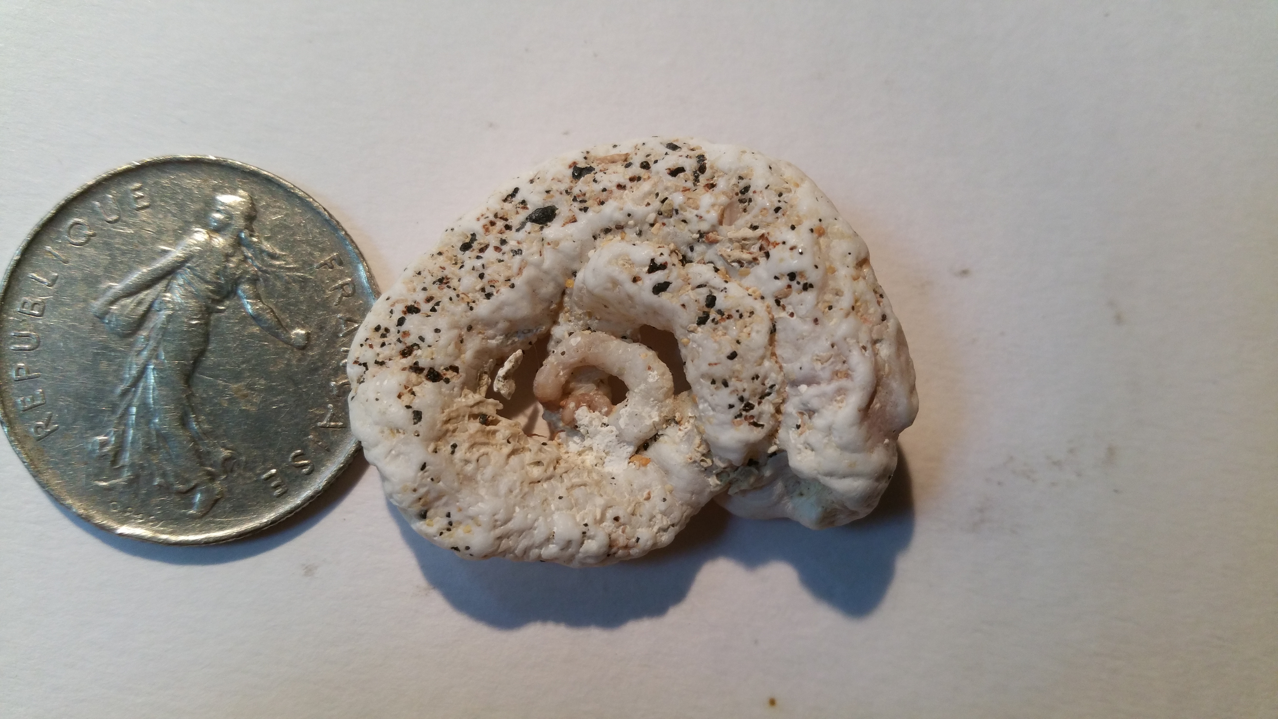

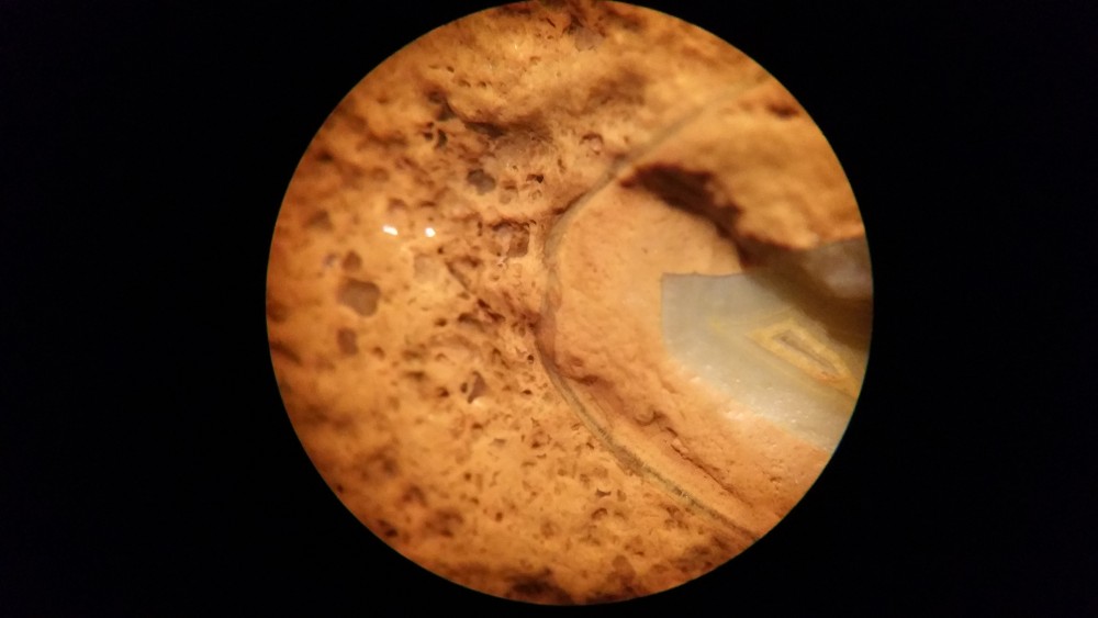

... et pour celui-ci , premier du genre , se pourrait-il que ce soit un gastéropode ou un bivalve opalisé ou calcédonifié ?

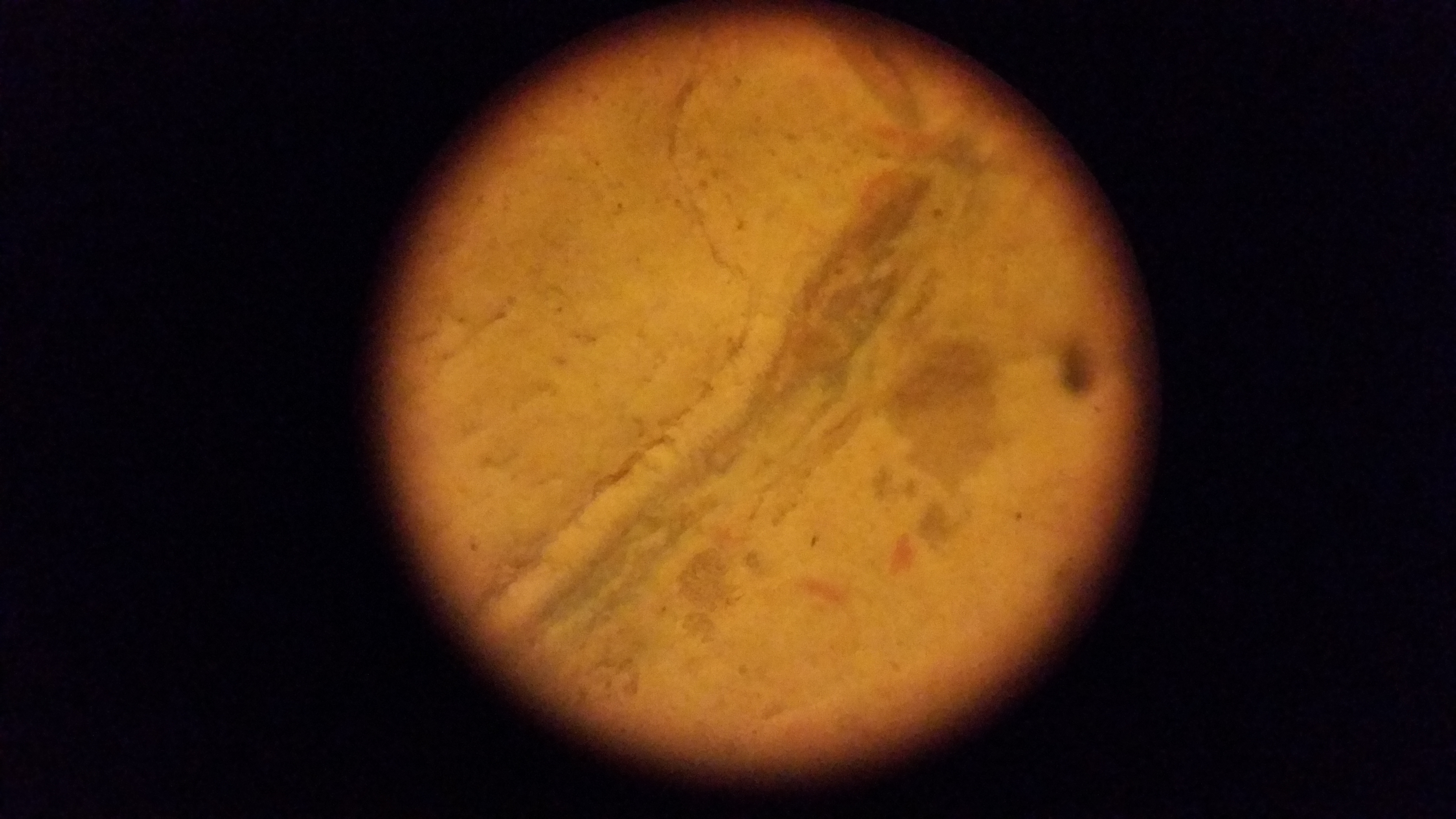

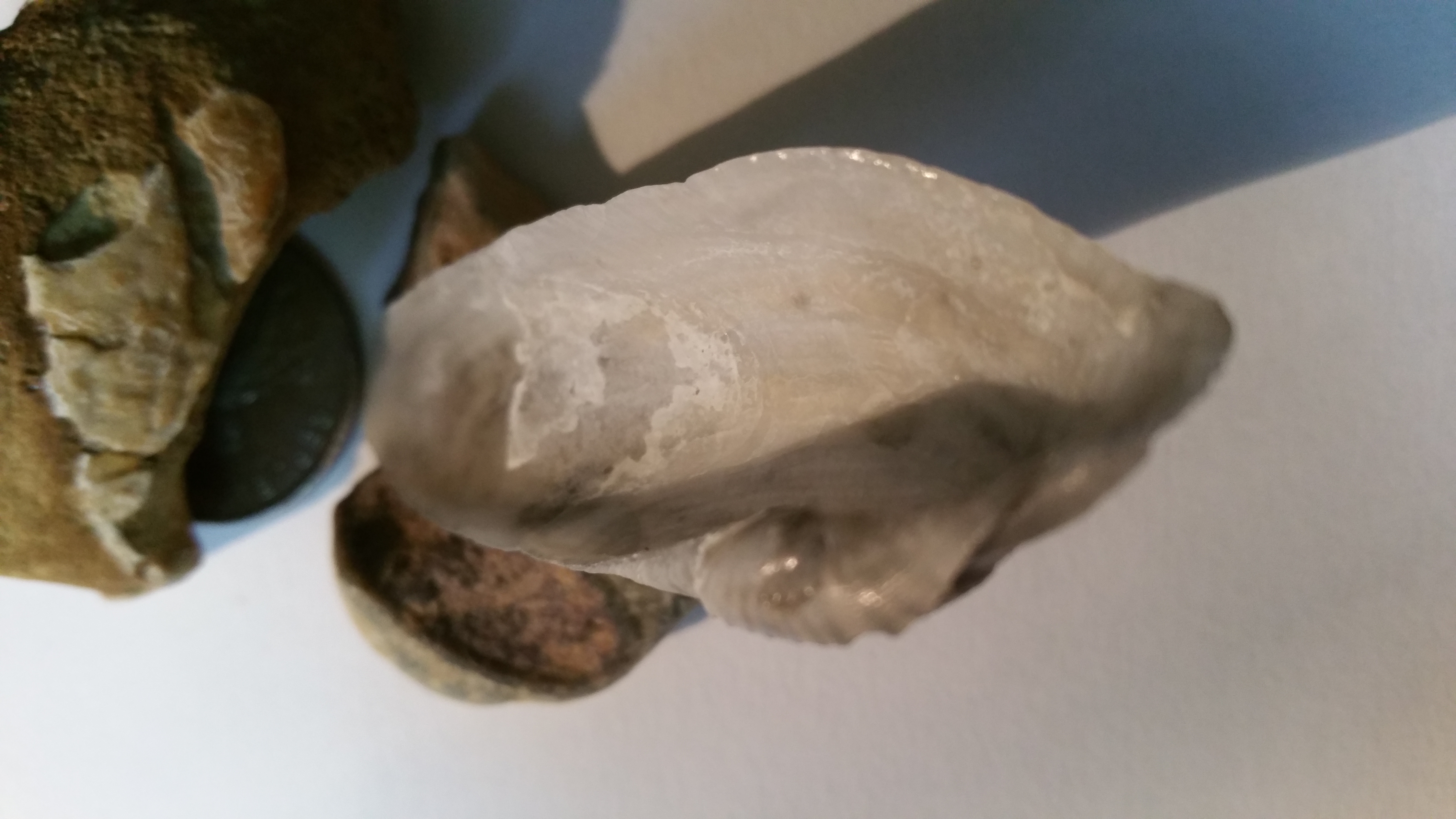

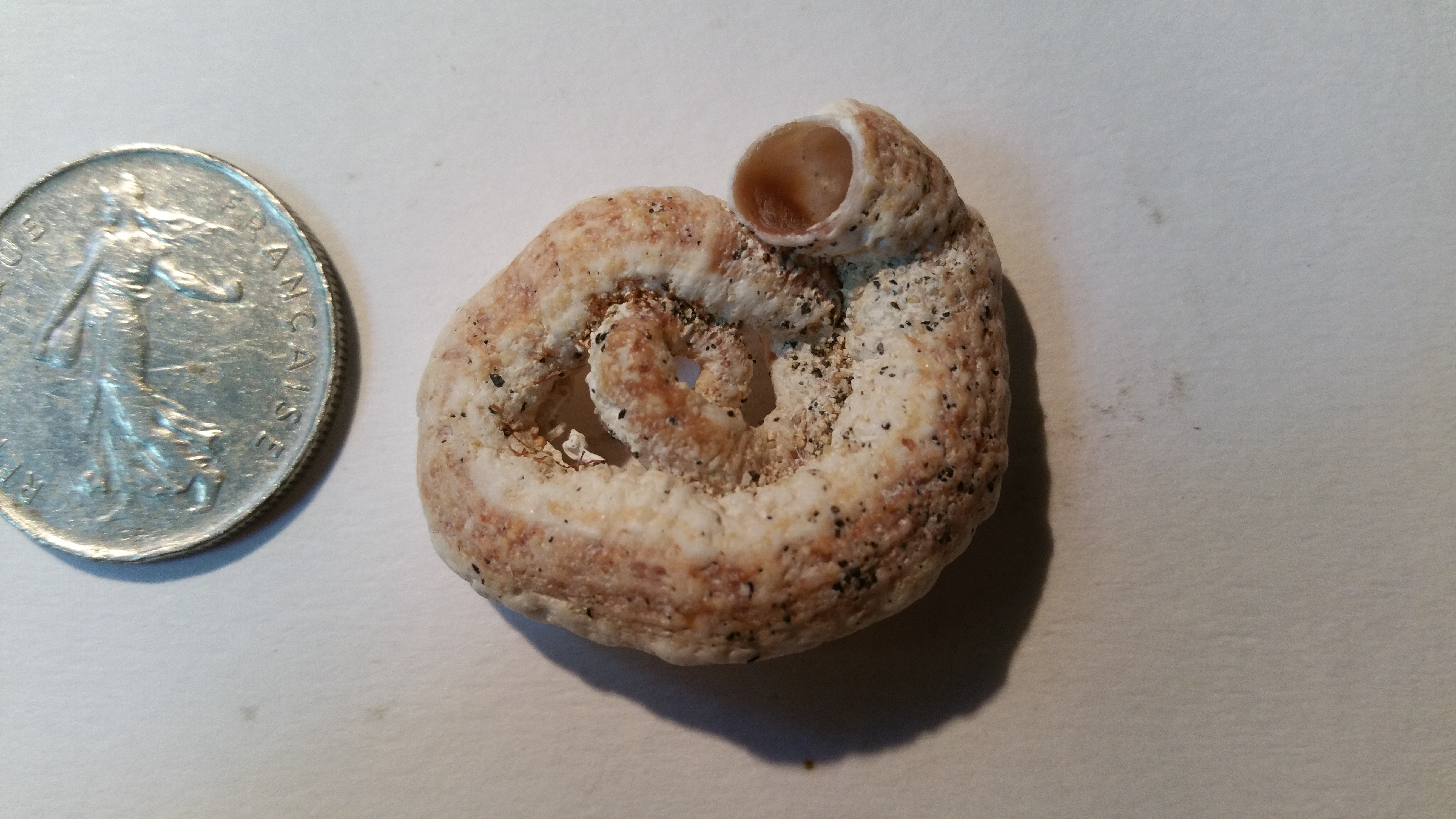

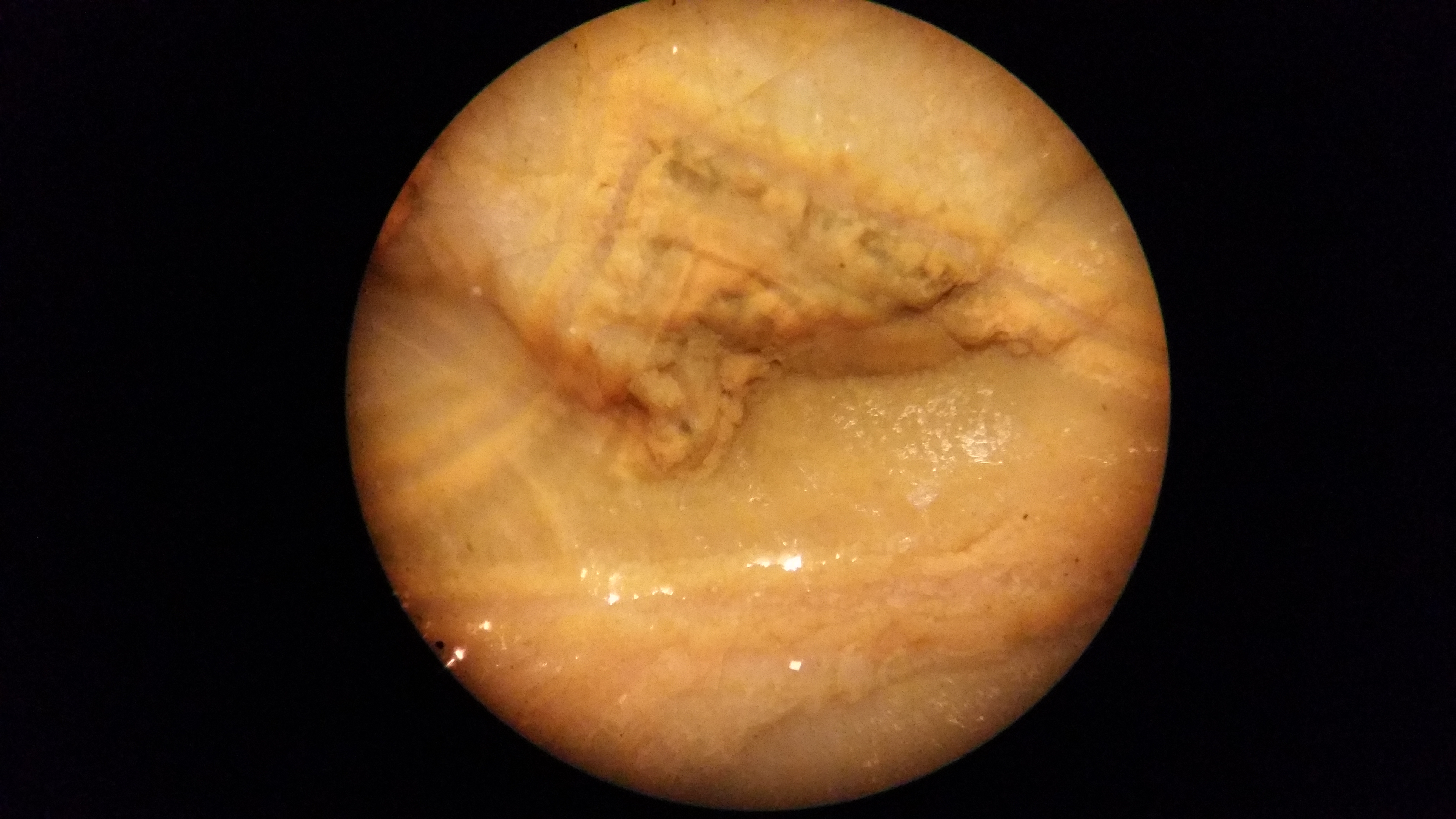

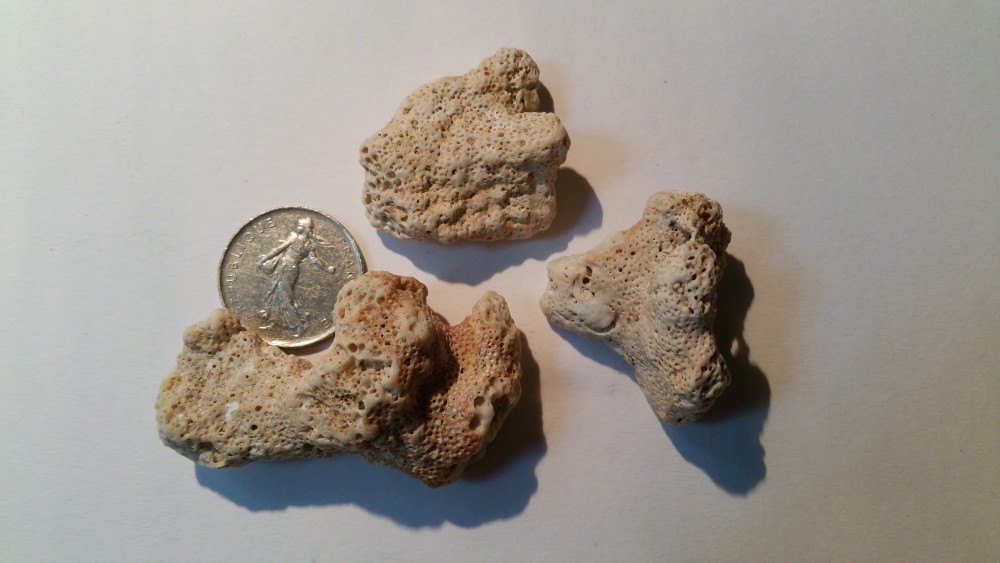

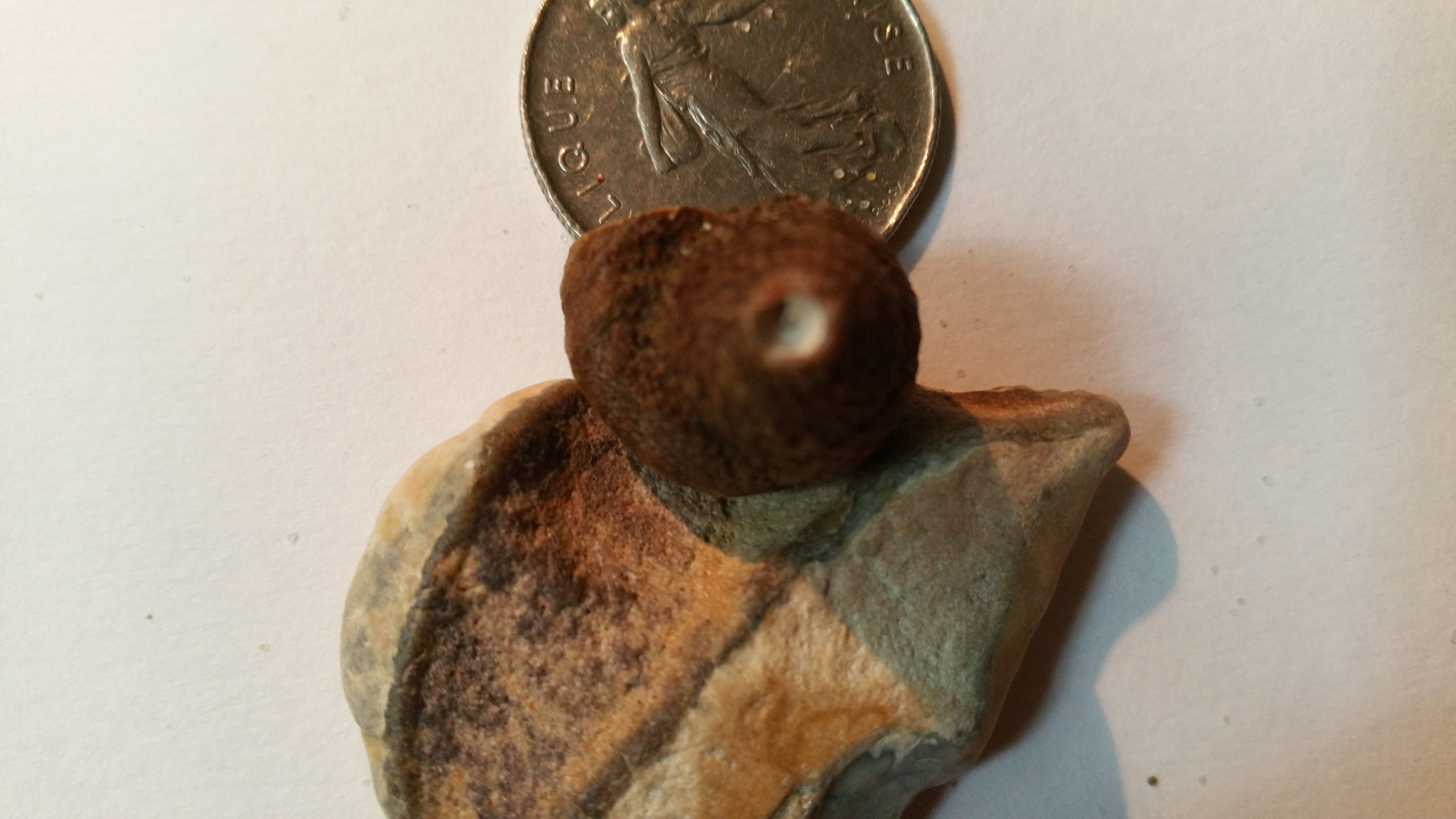

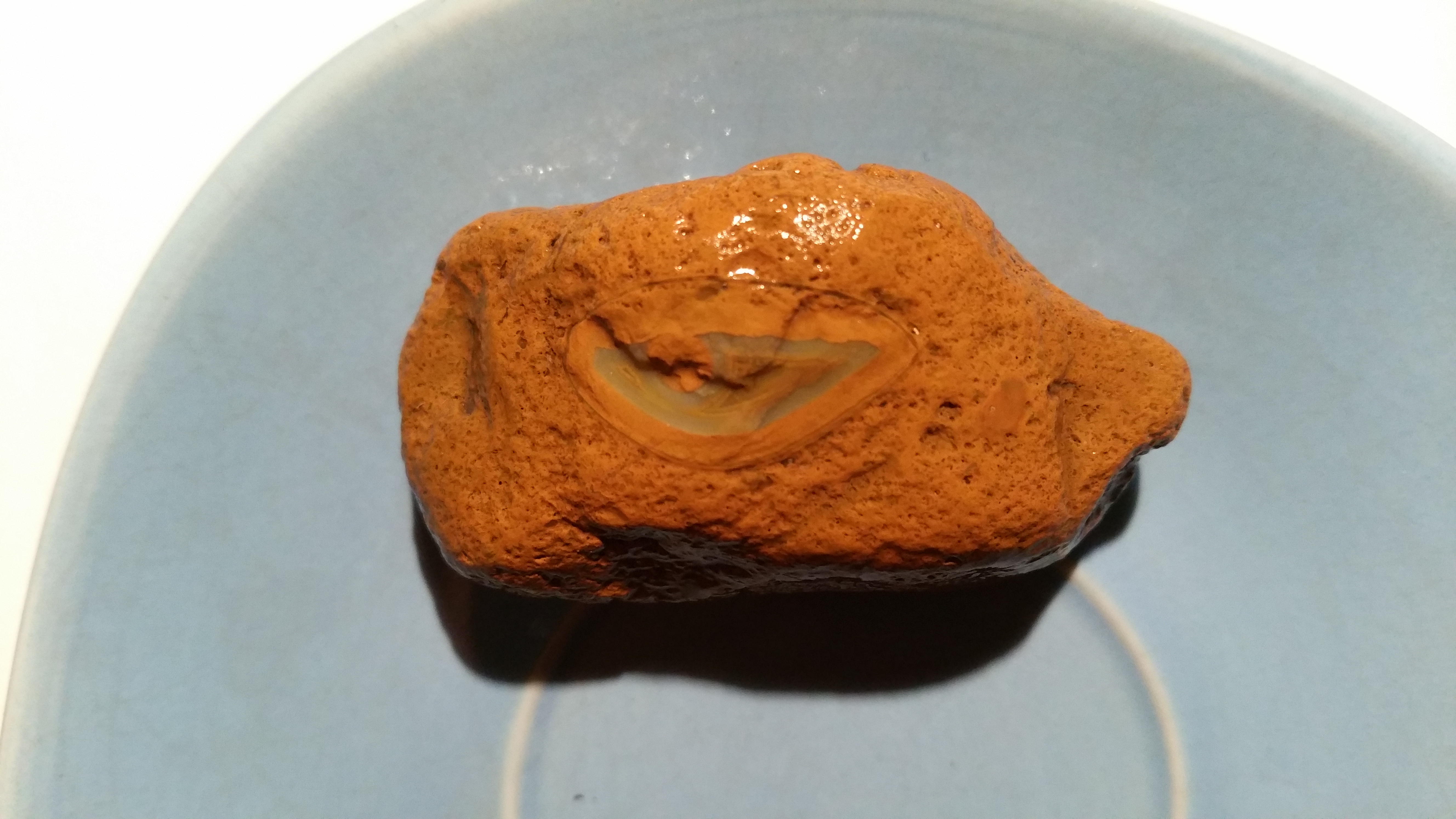

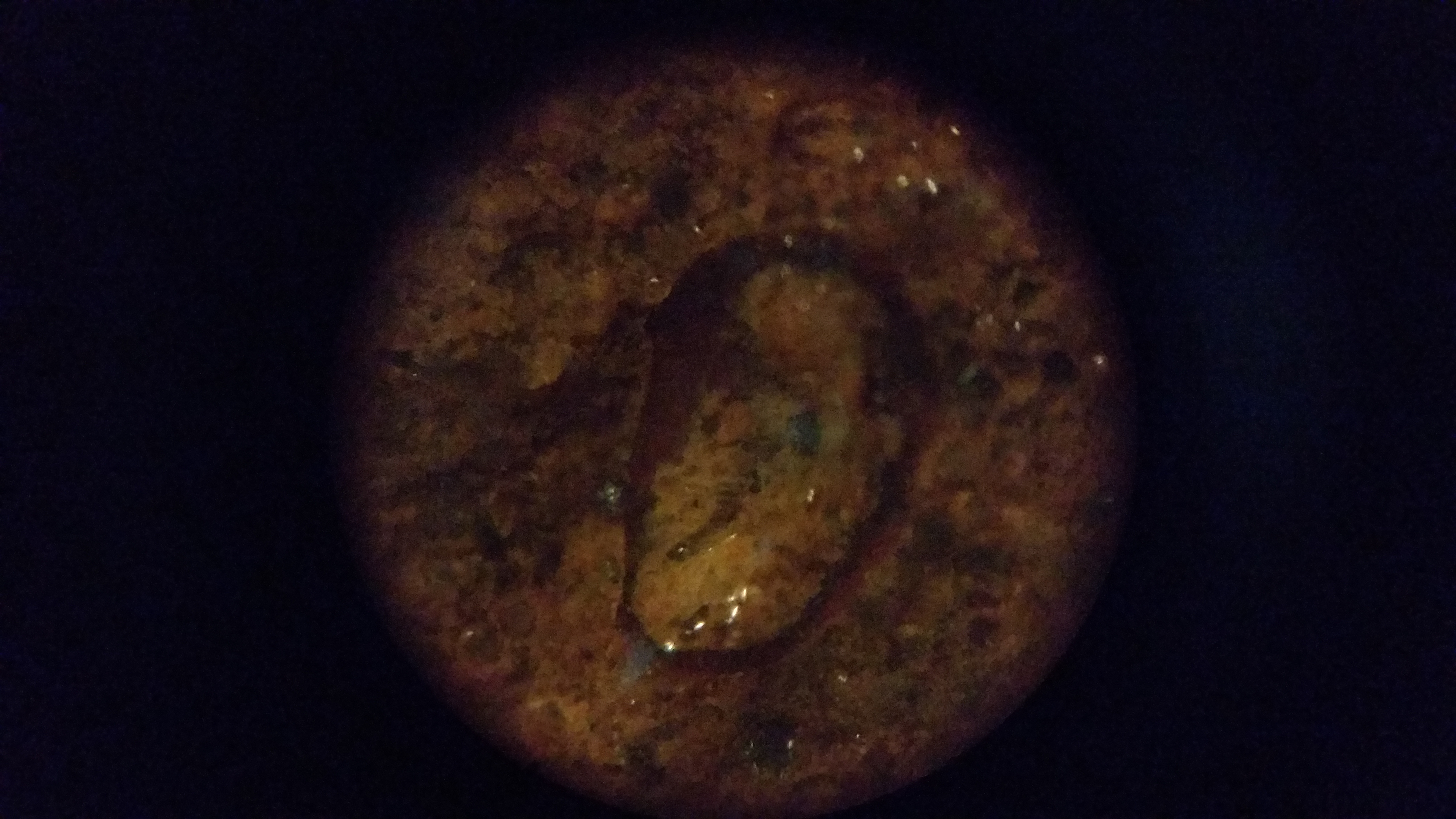

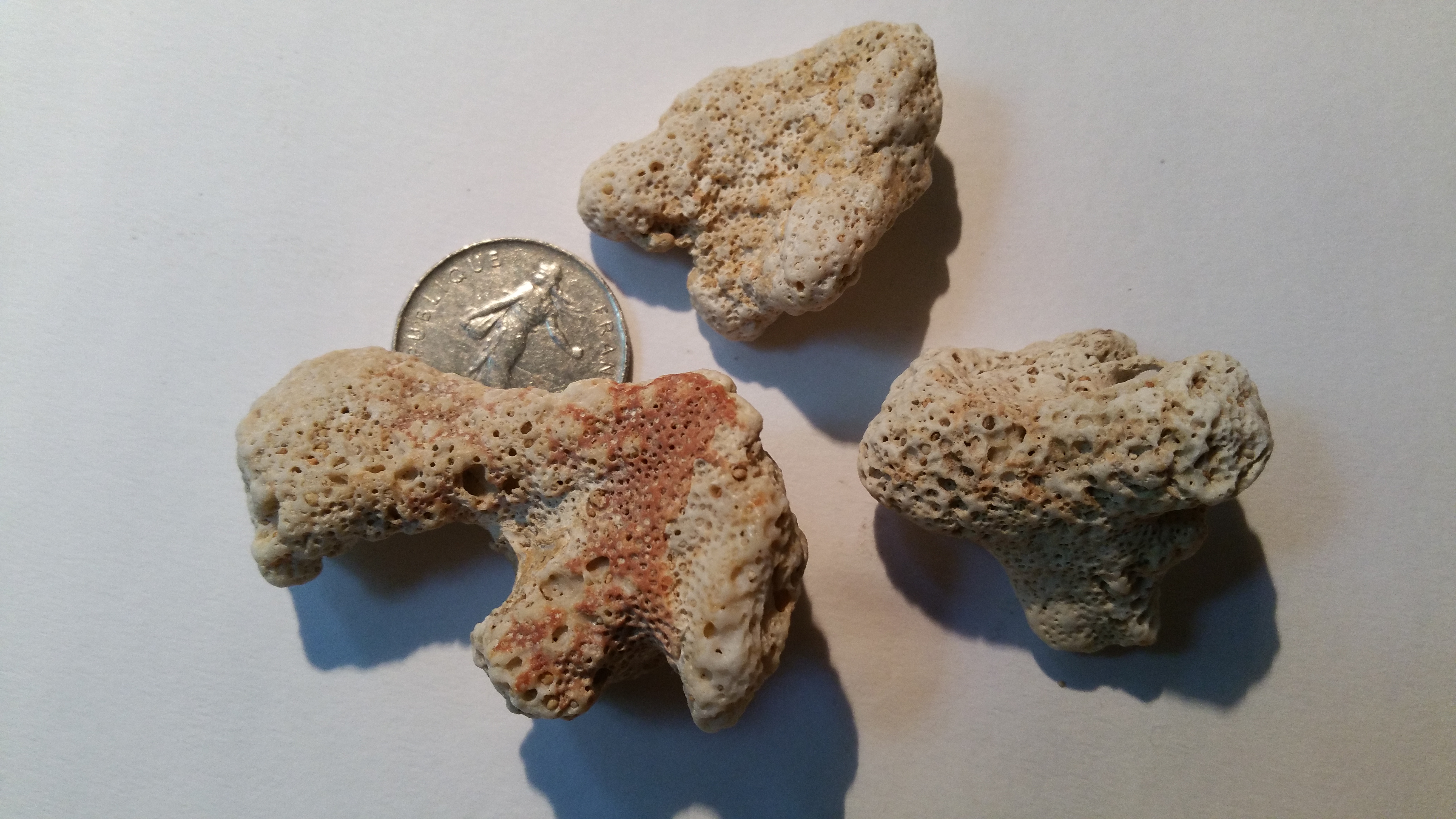

Celui-ci est très particulier , il ressemble beaucoup à la fine couche liée par le centre au pied d'un champignon , entre le chapeau et les lamelles ou tubes :
... Quoique ce soit probablement tout à fait normal , car si l'on trouve des chevaux dans les océans ,
c'est peut-être bien qu'il doit y avoir quelque part autours d'eux des champignons aquatiques aussi . ^^

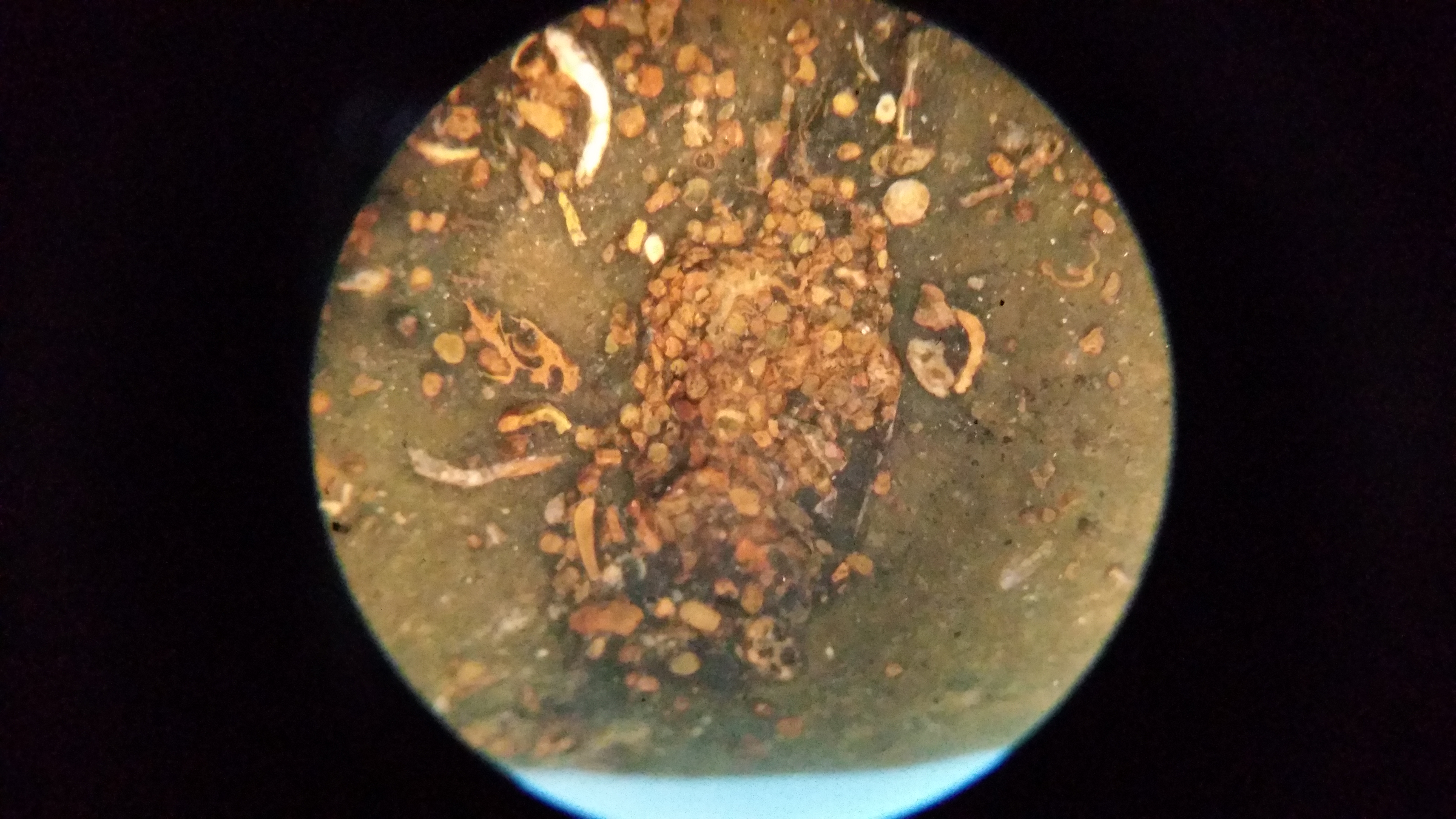

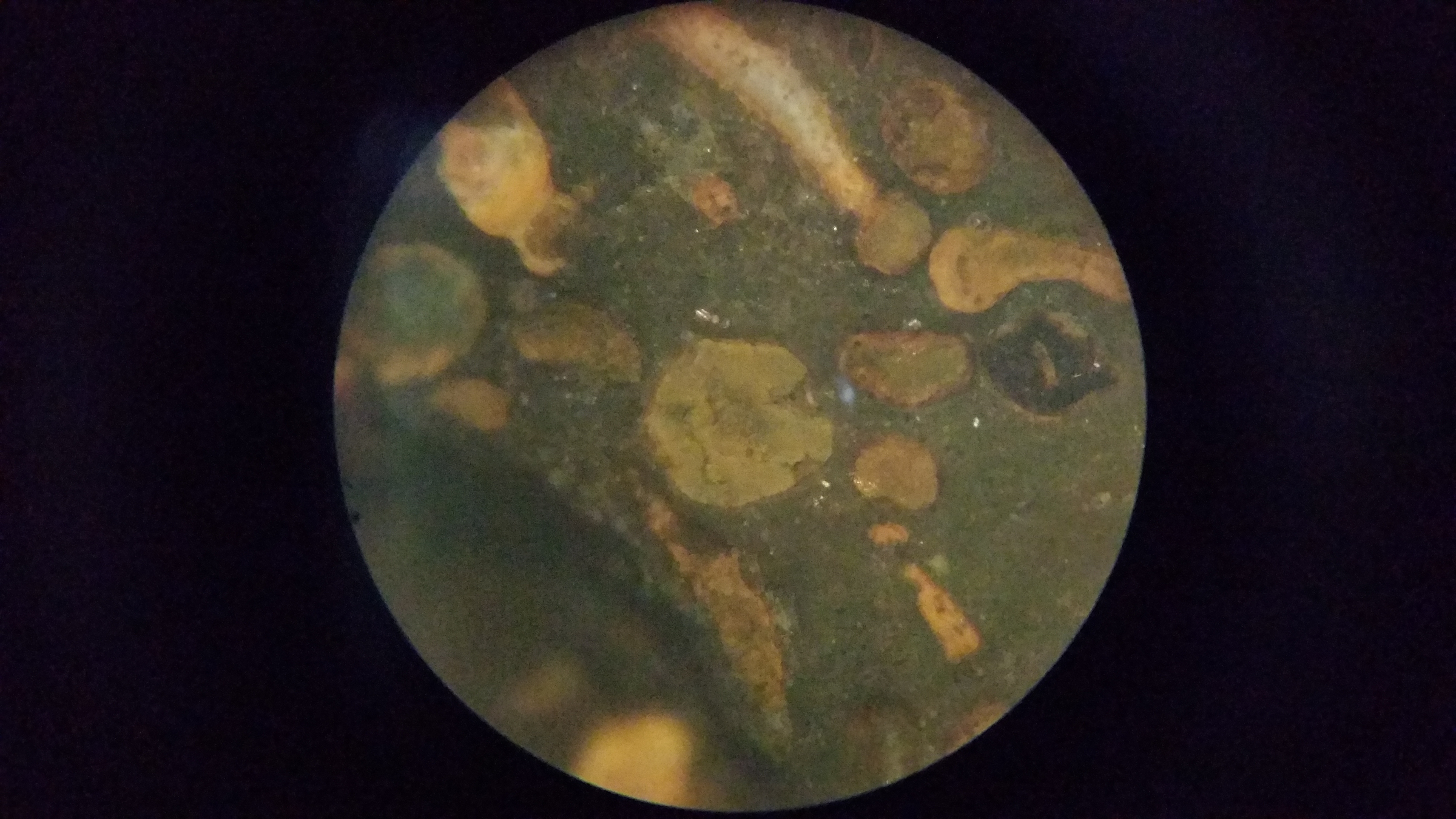

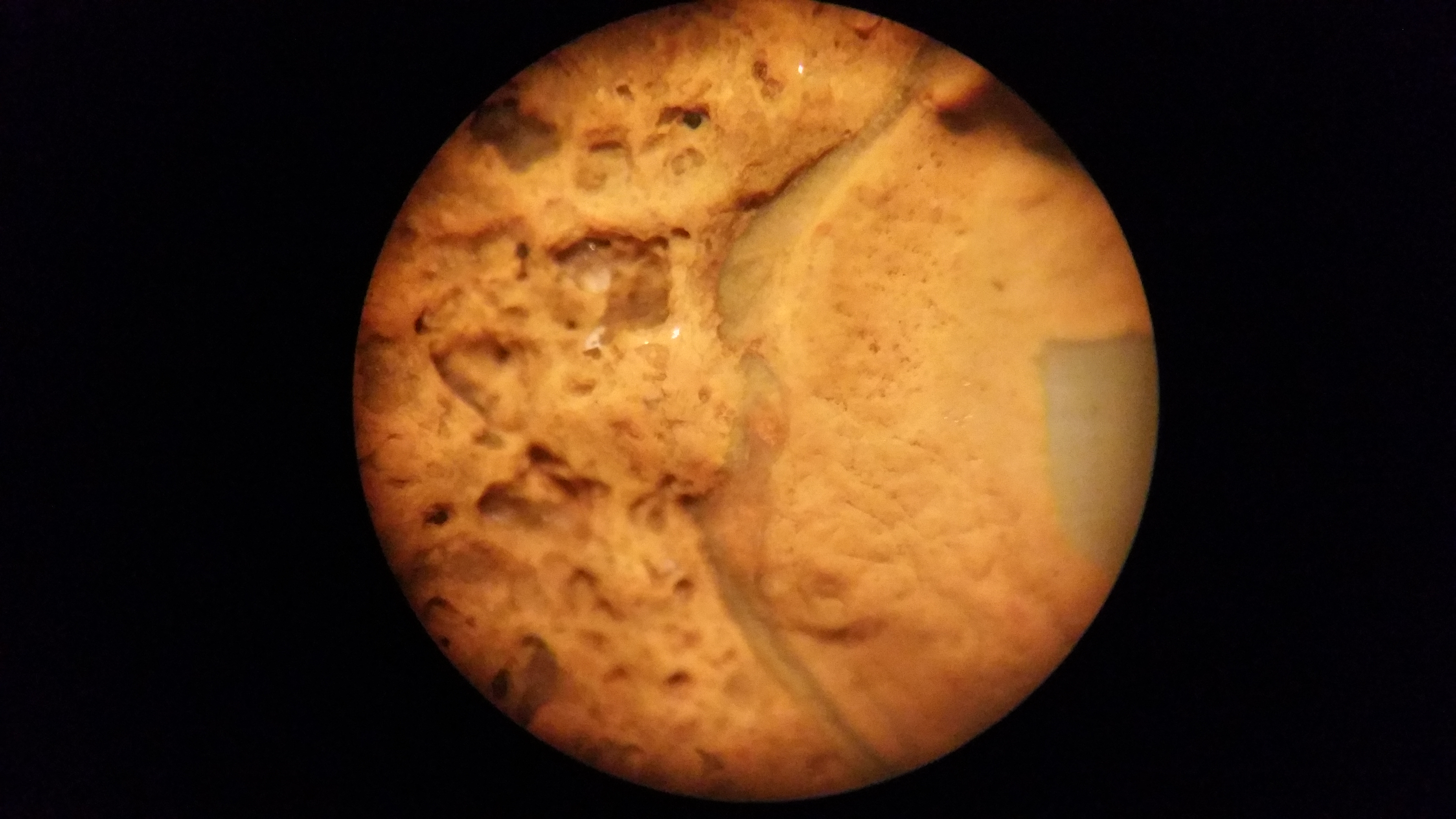

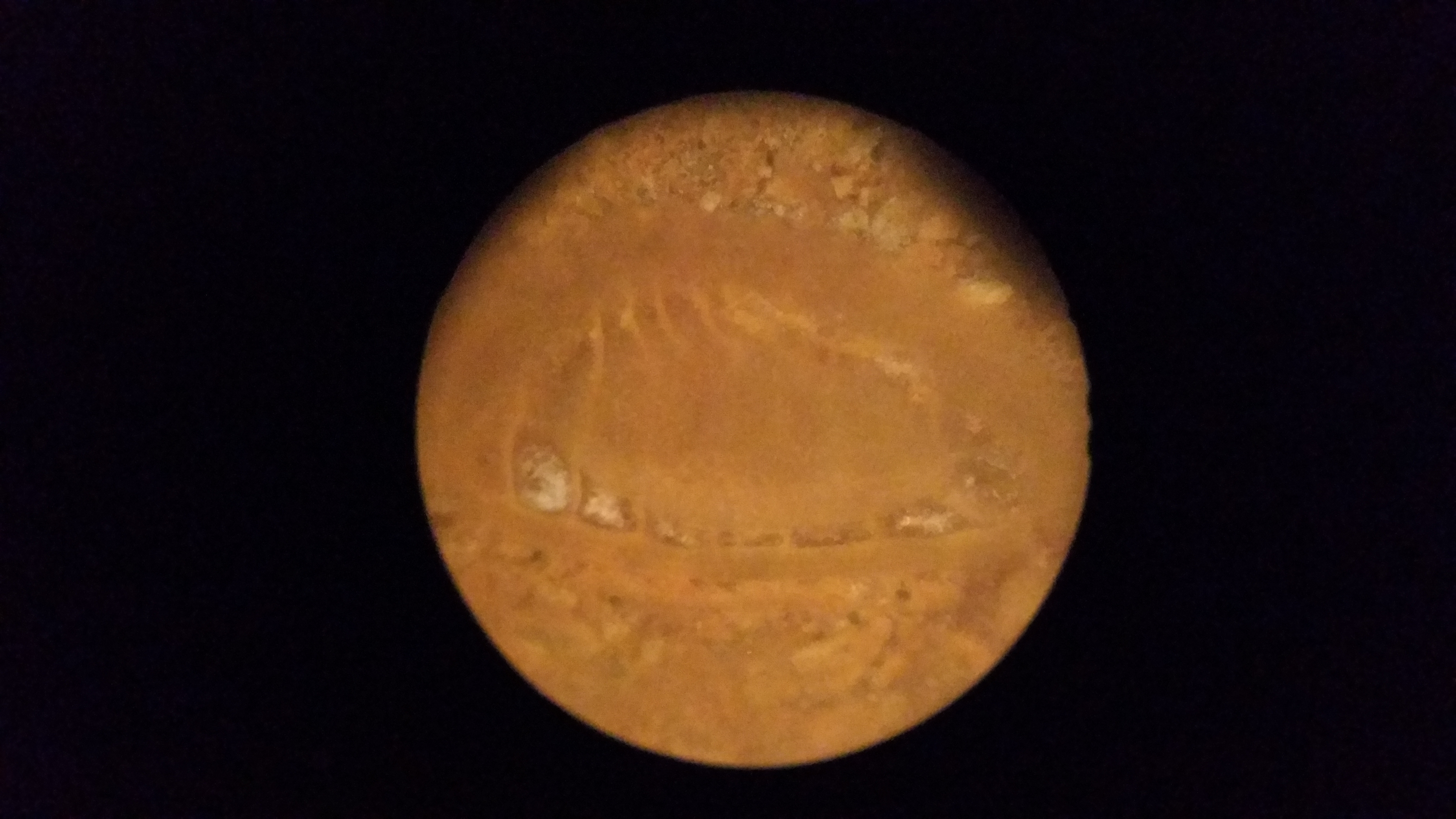

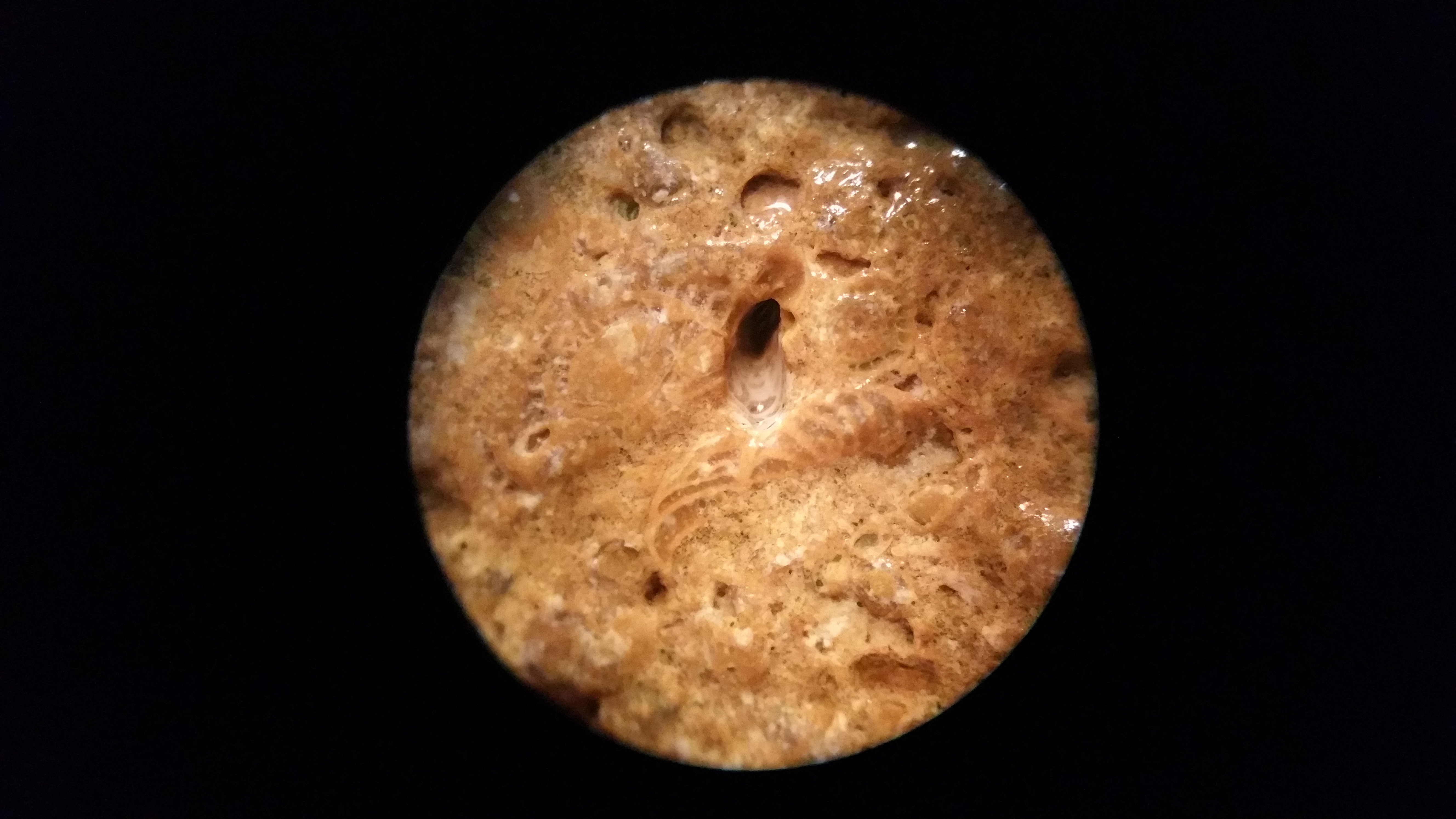

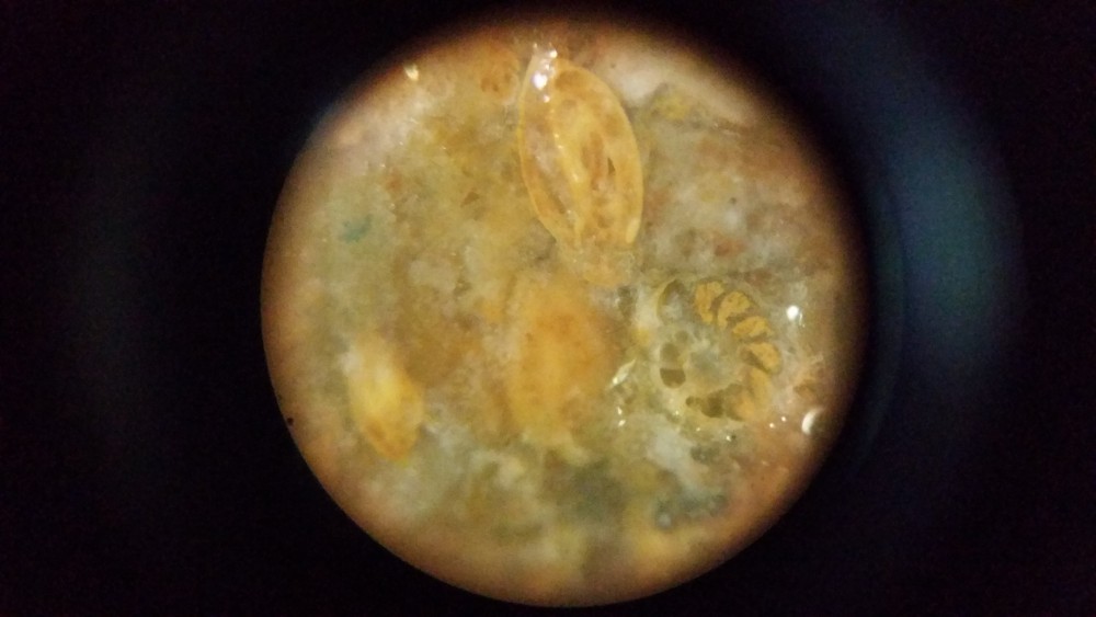

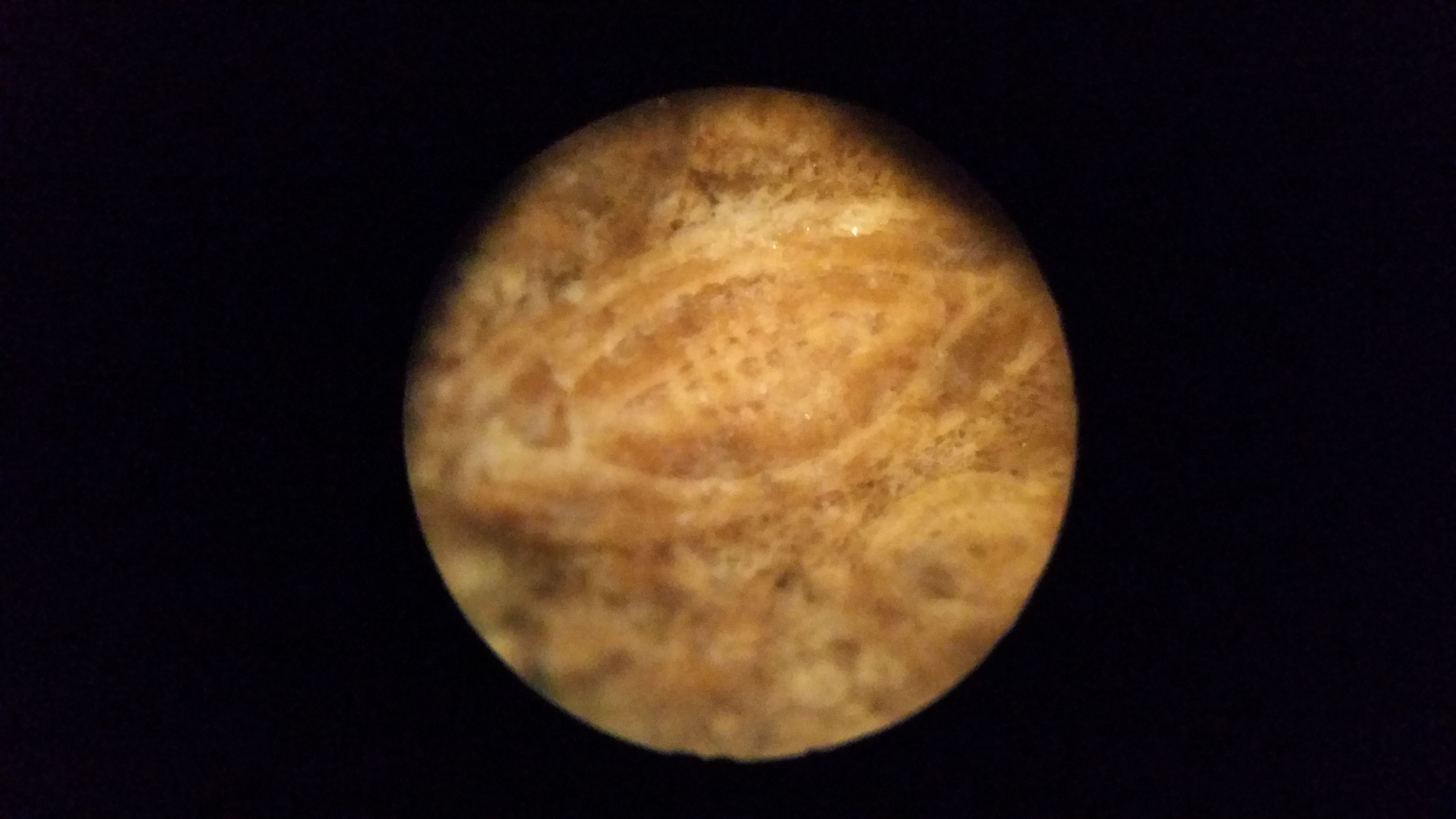

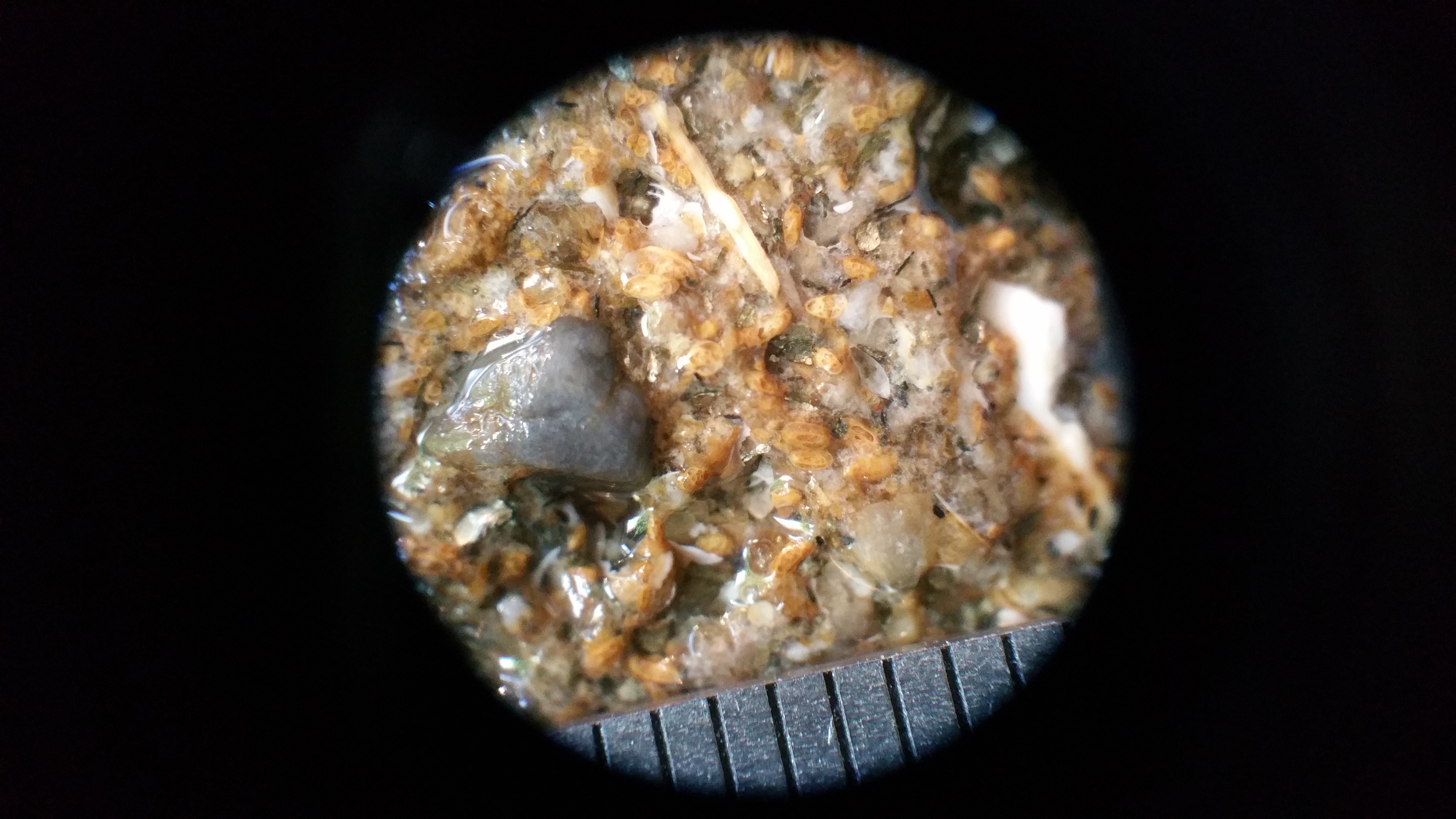

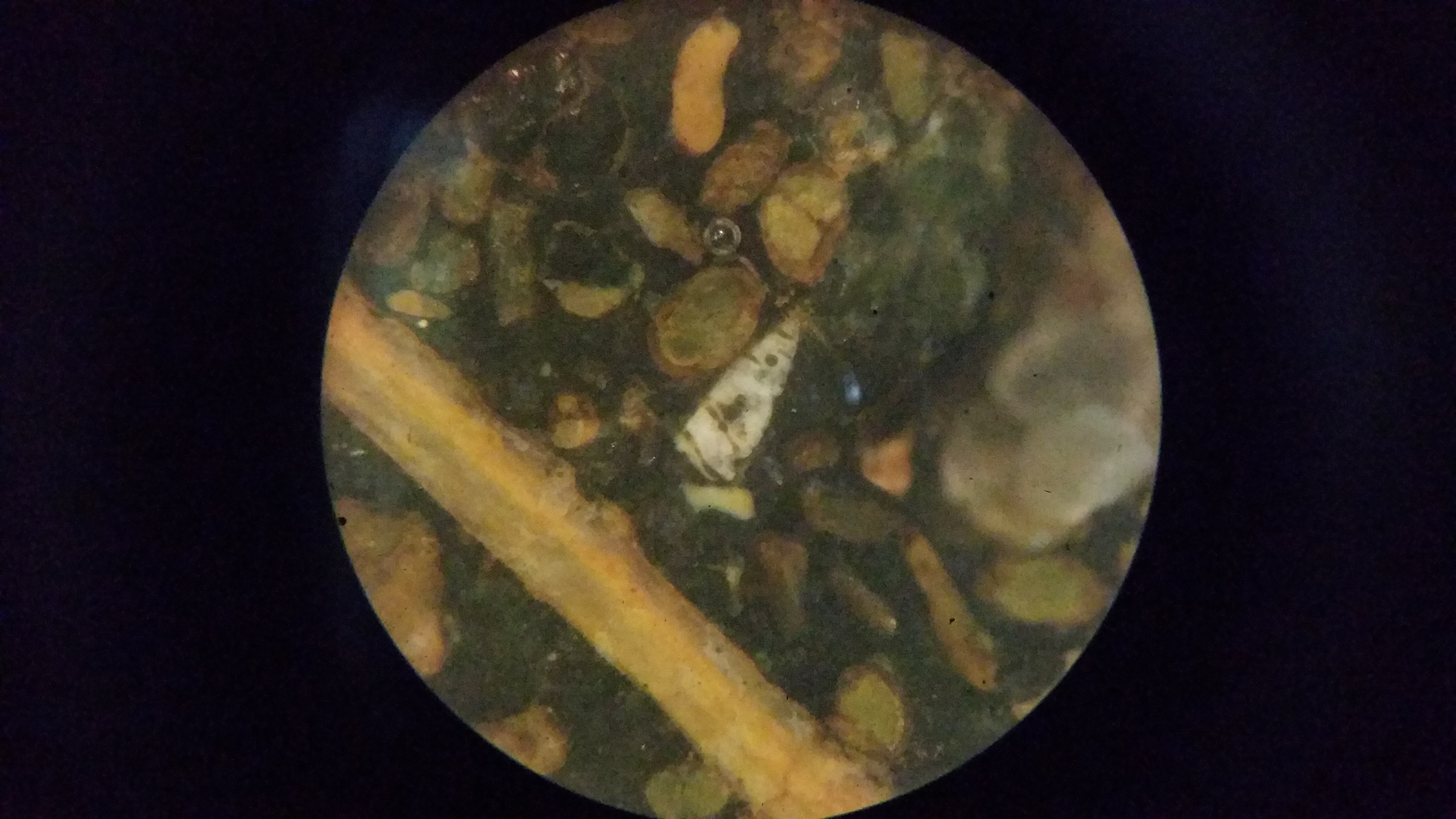

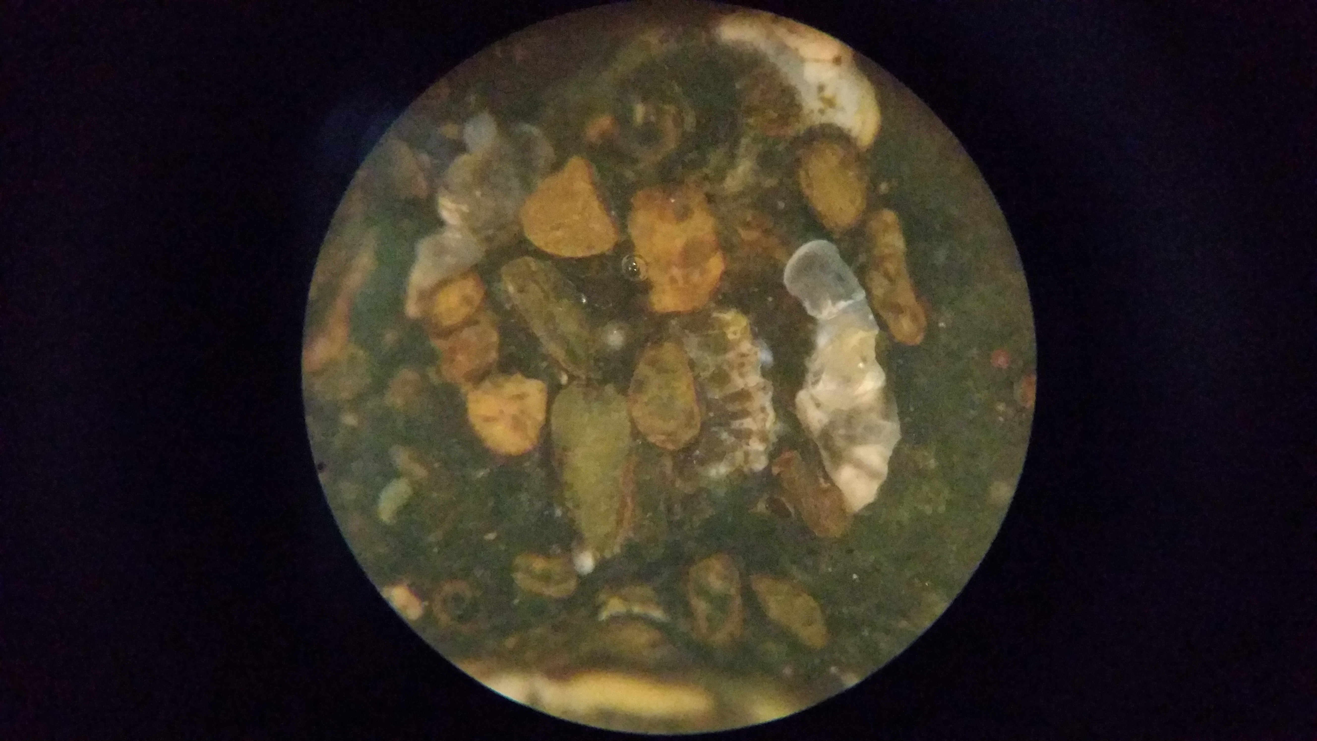

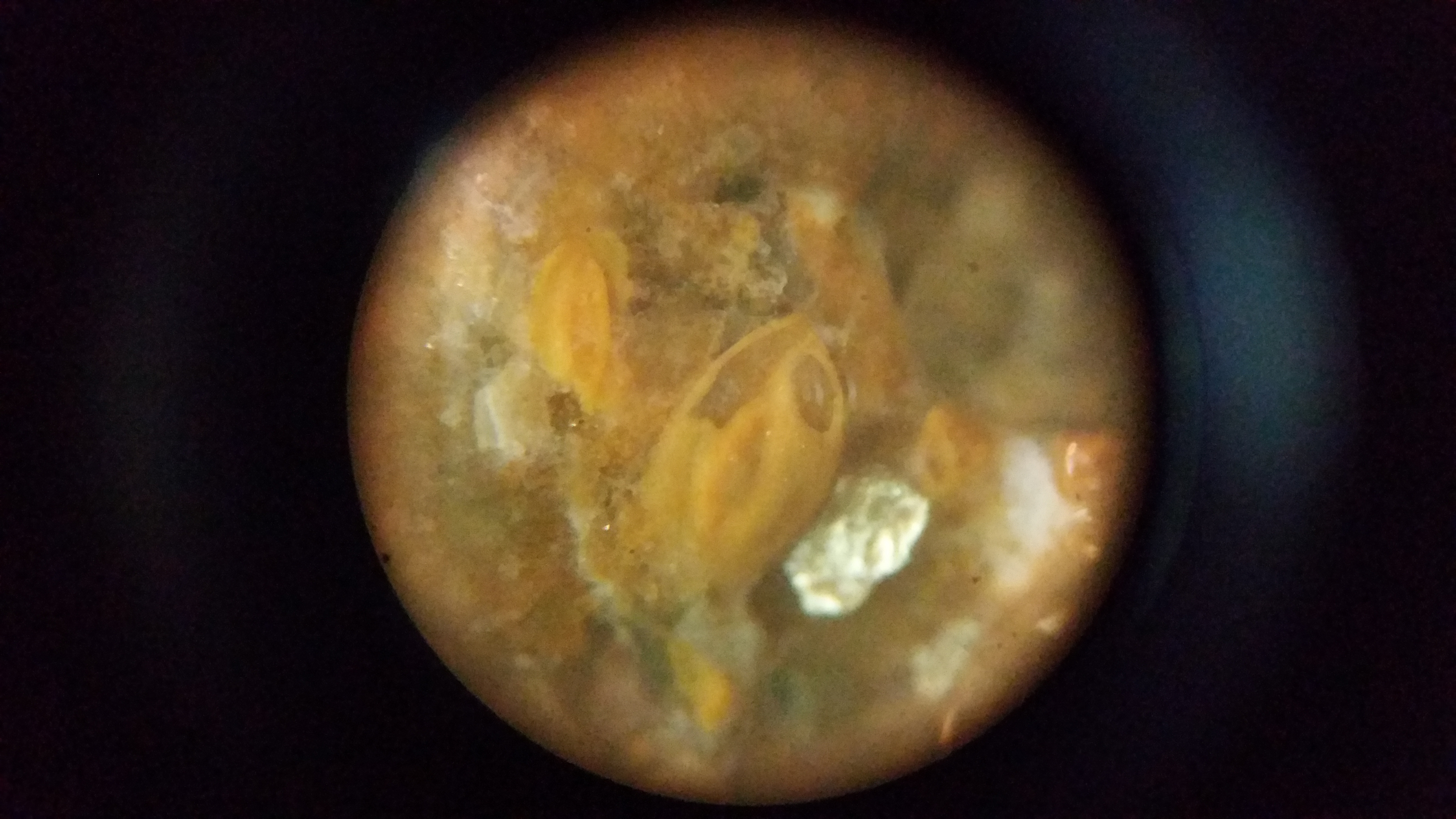

Le ‎22‎/‎04‎/‎2018 à 13:53, Nanil a dit :
Foraminifère bisérié: voir du côté de Textularia

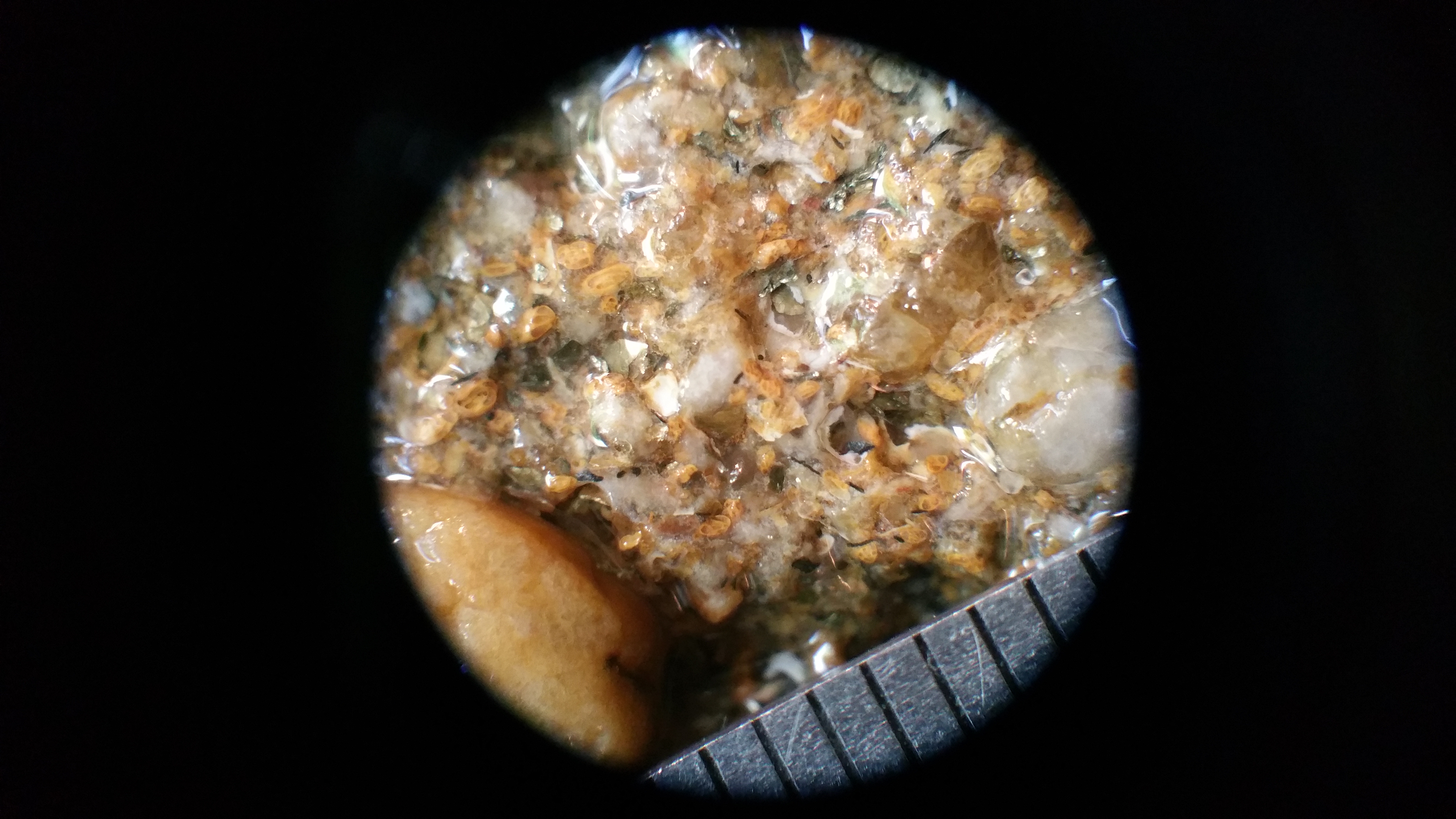

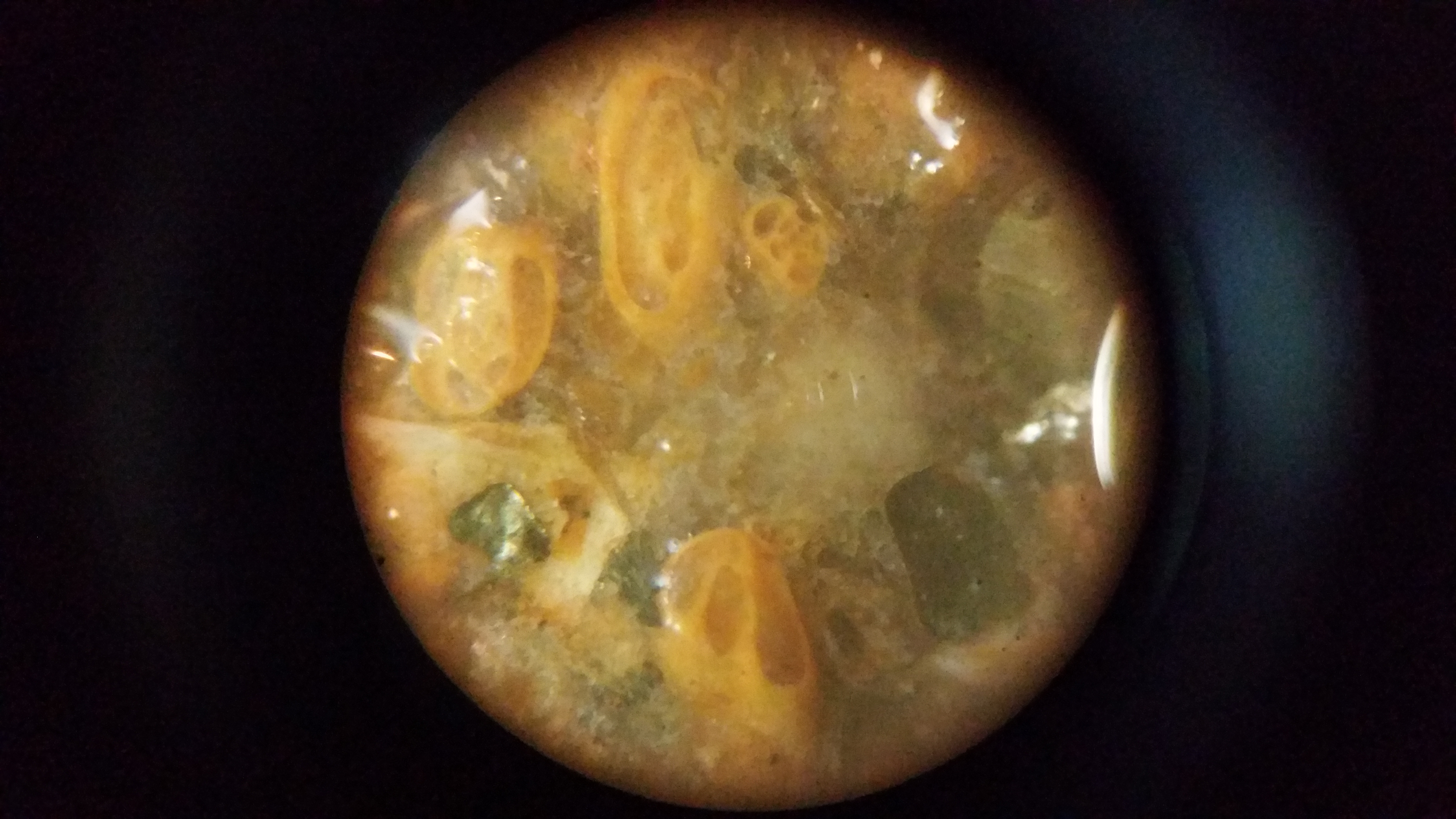

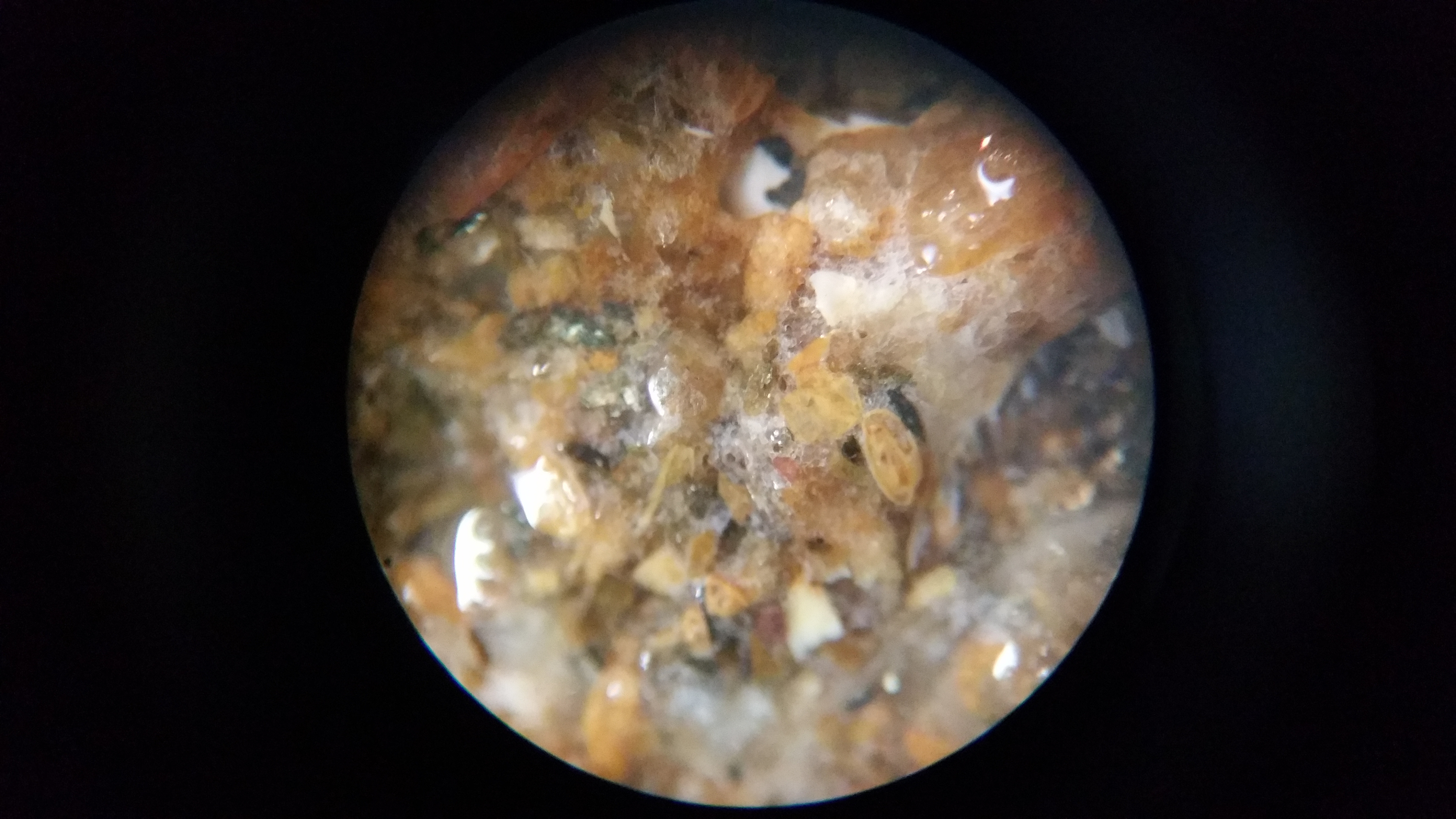

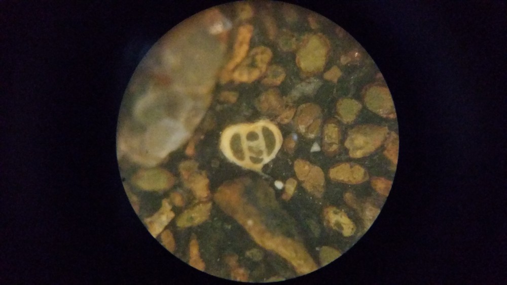

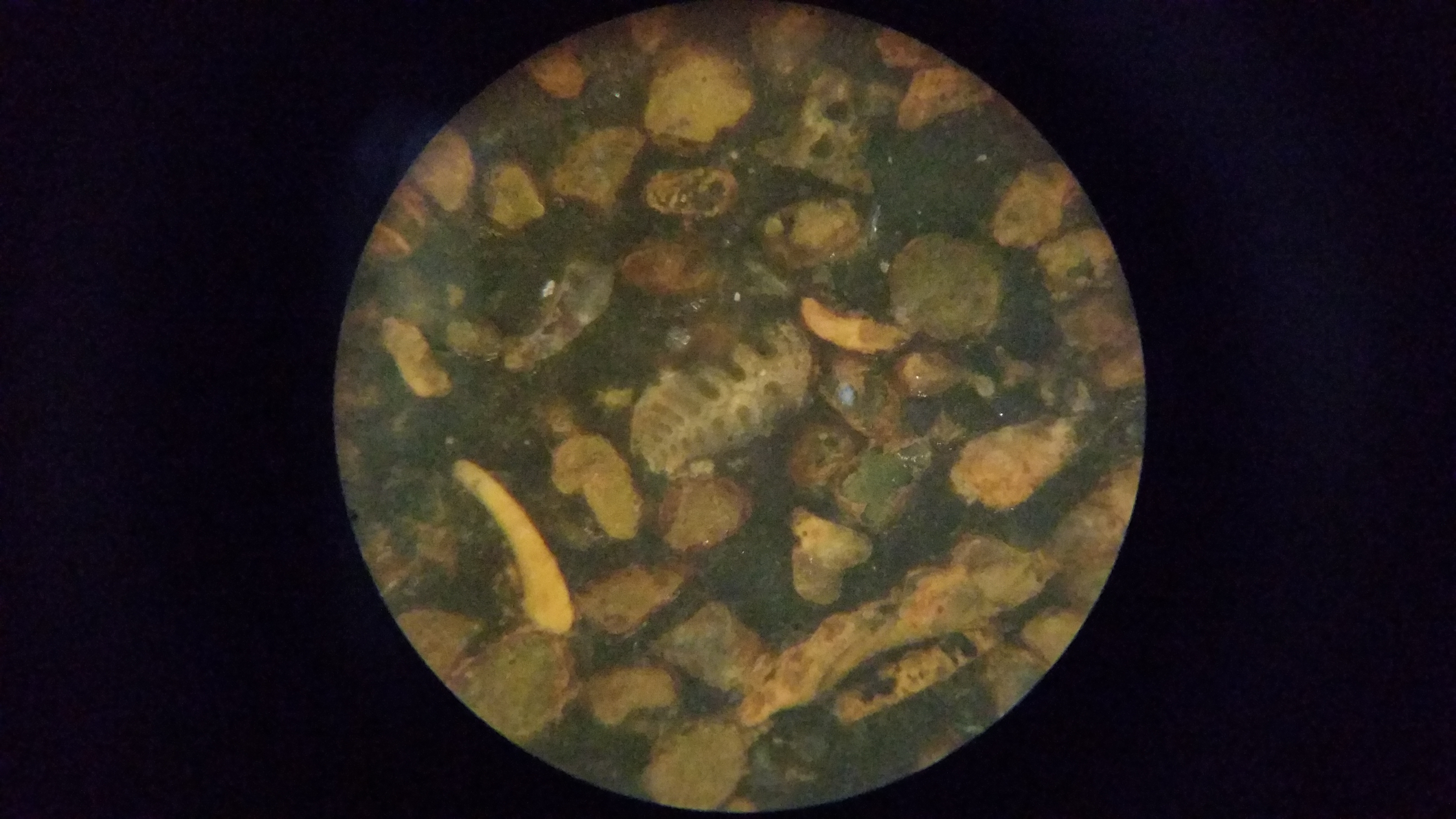

Idem

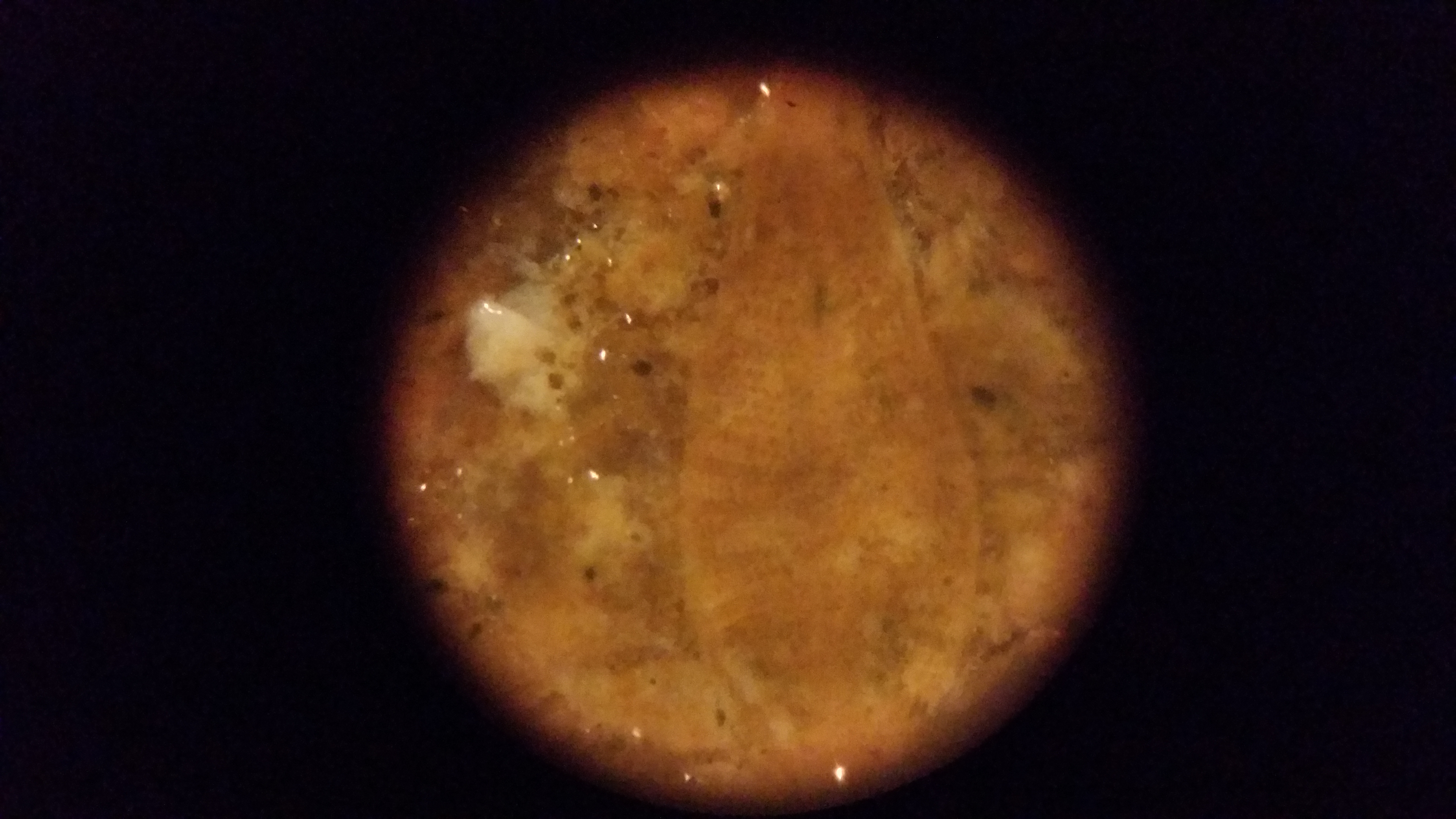

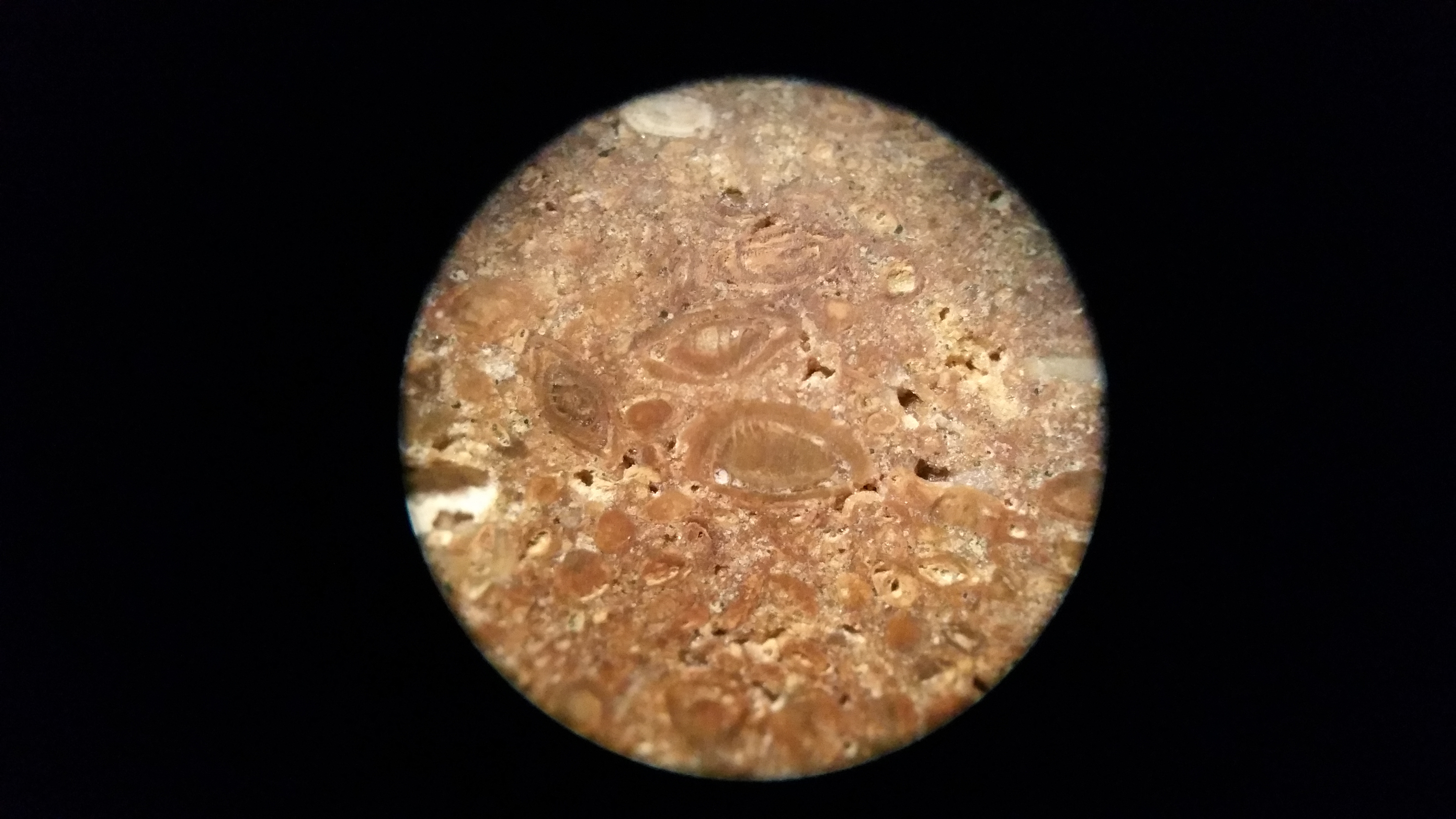

Et encore
Miliole

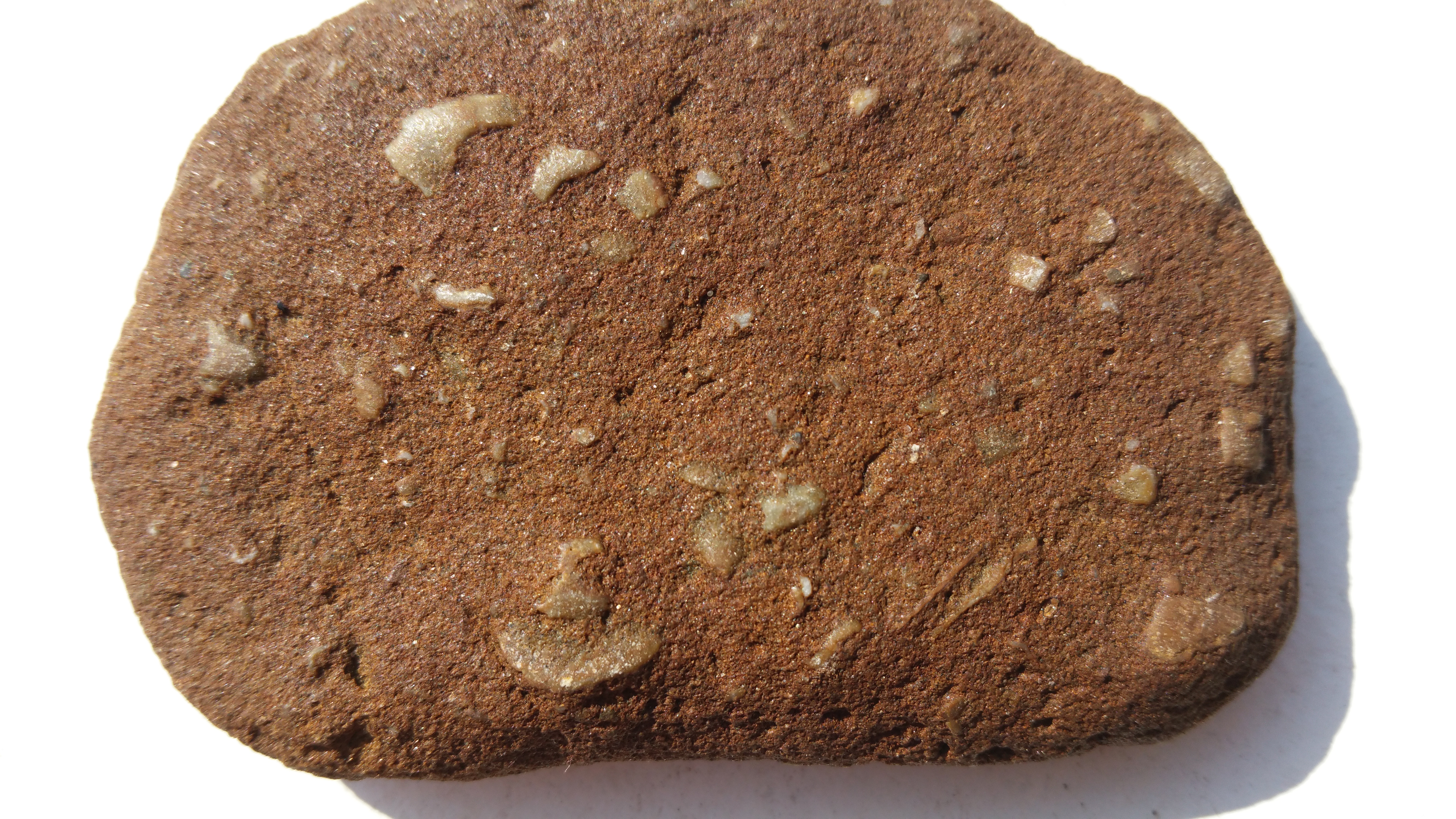

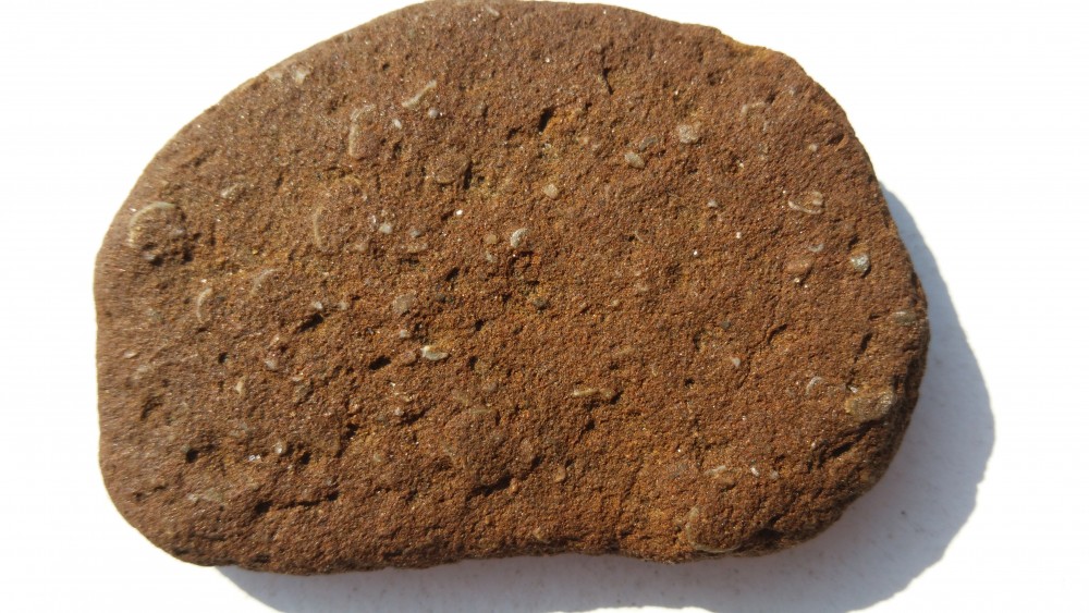

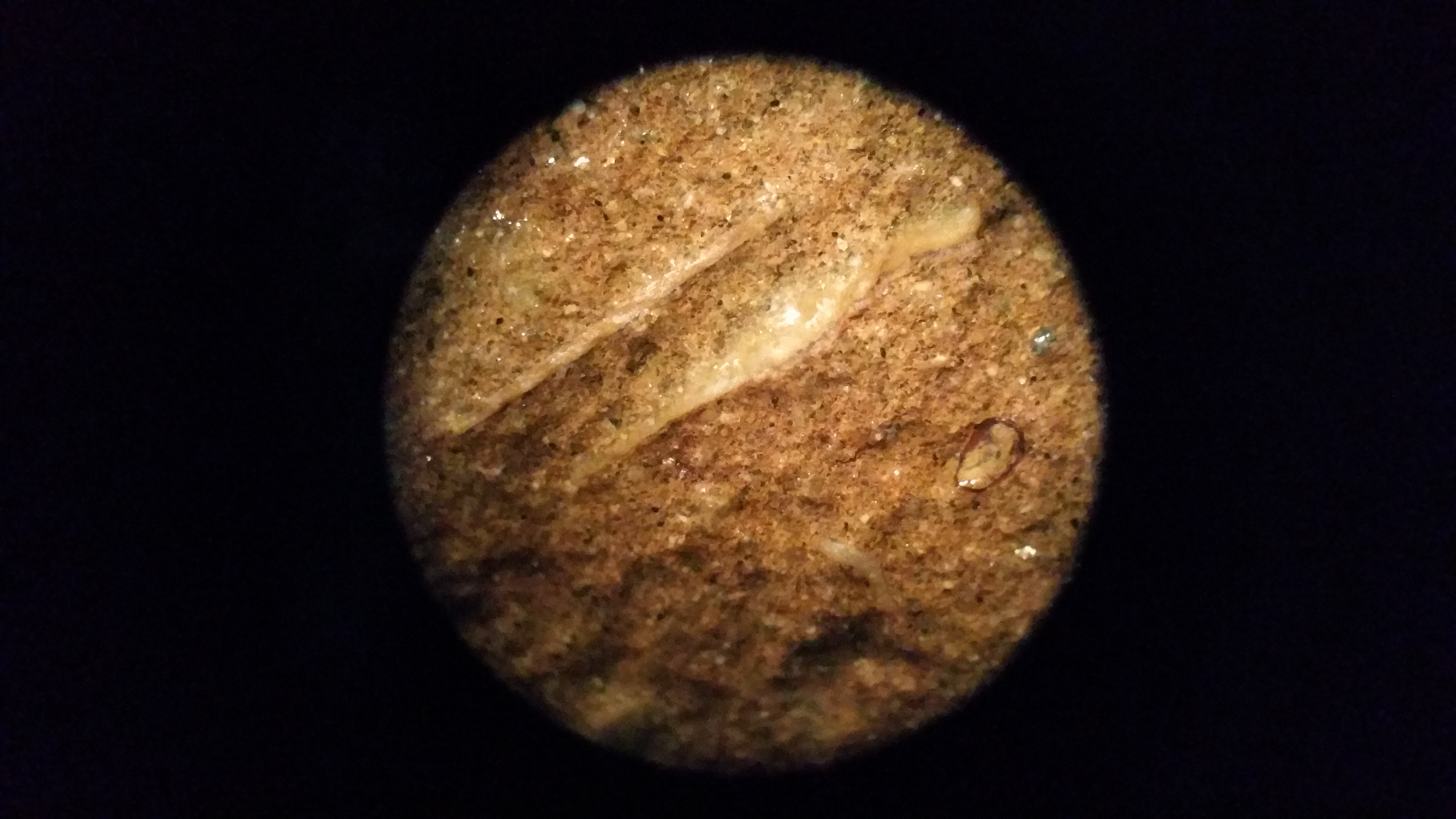

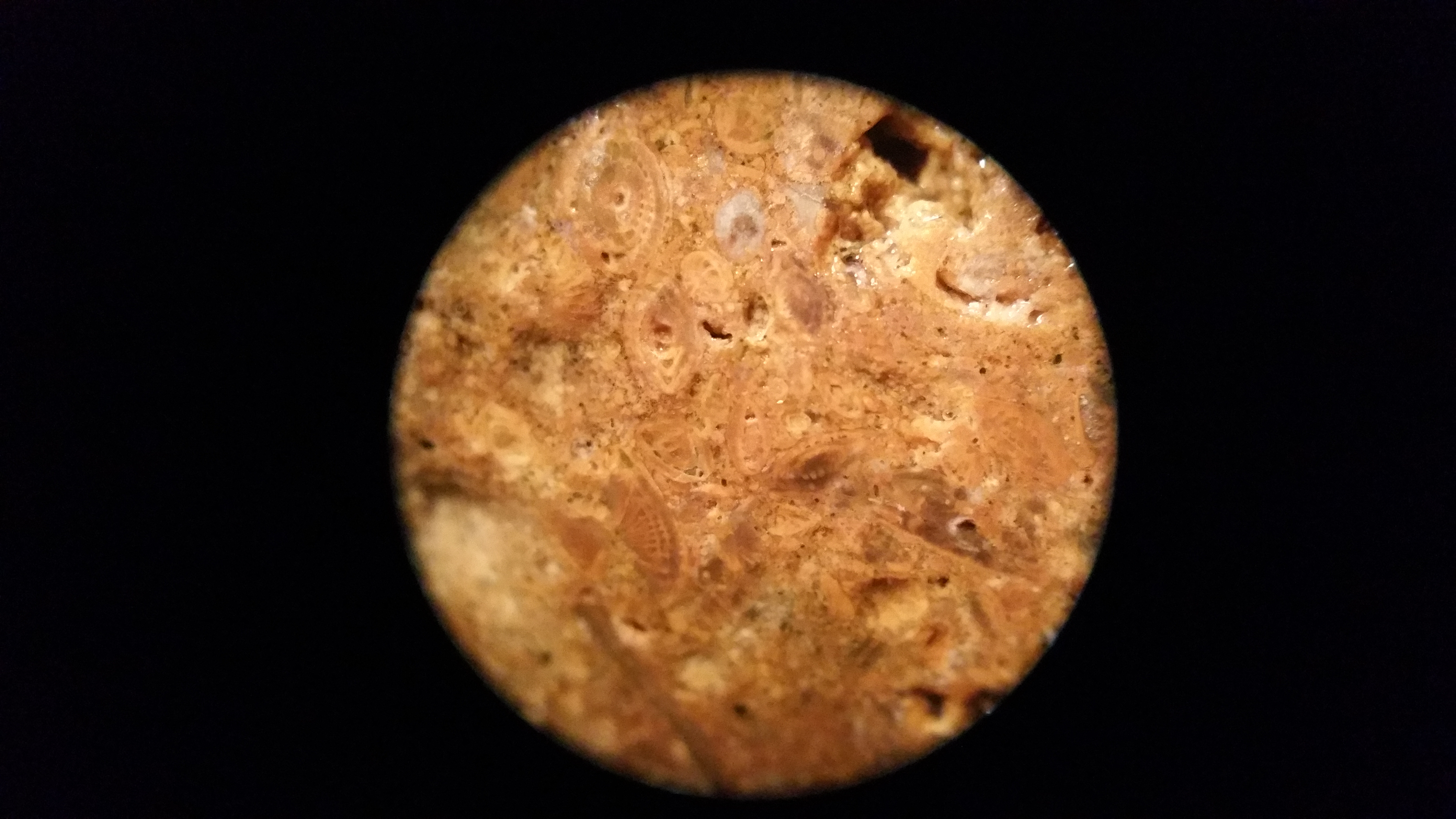

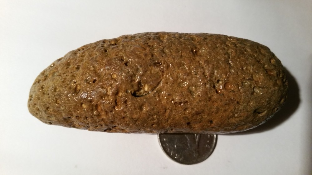

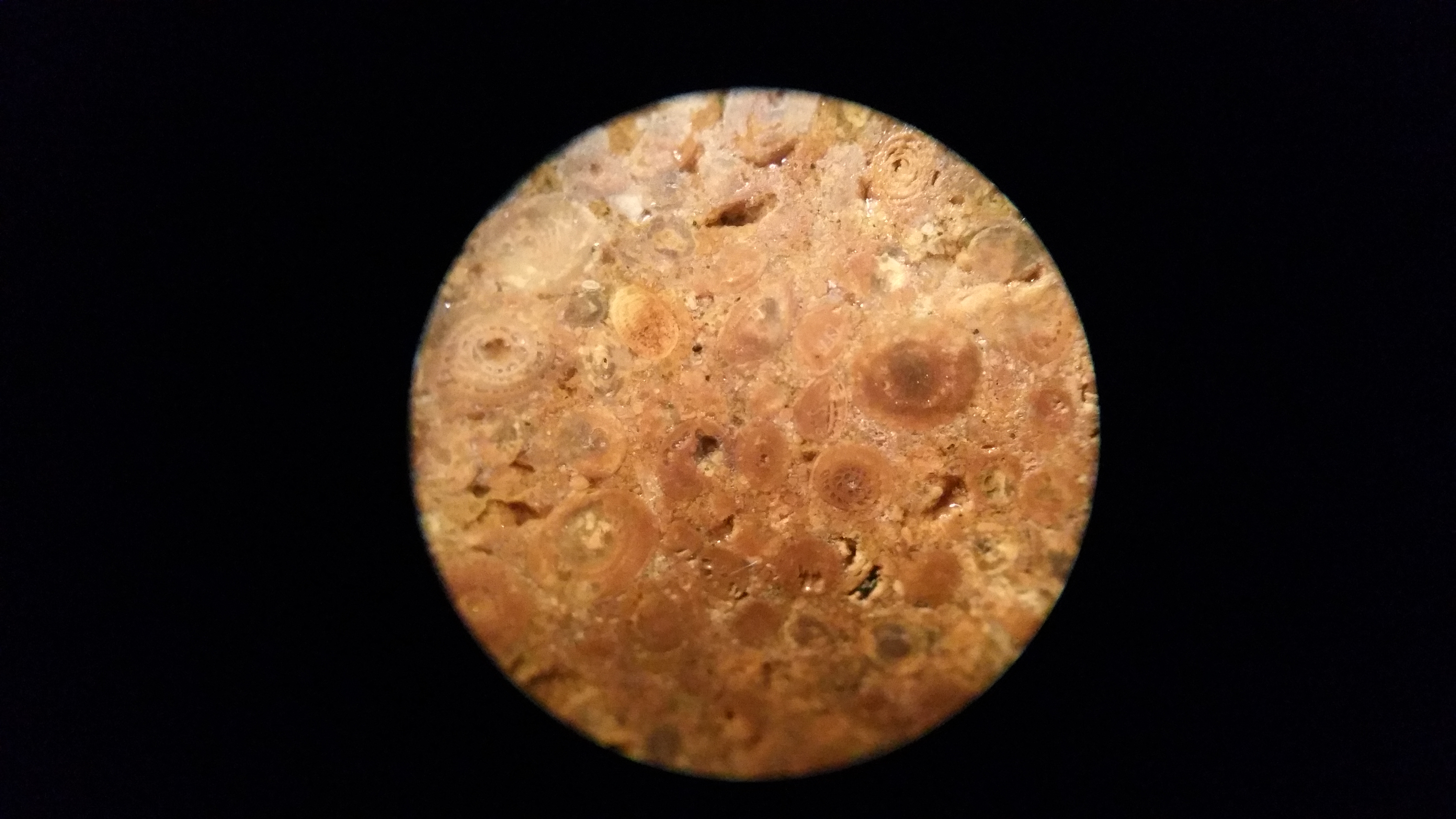

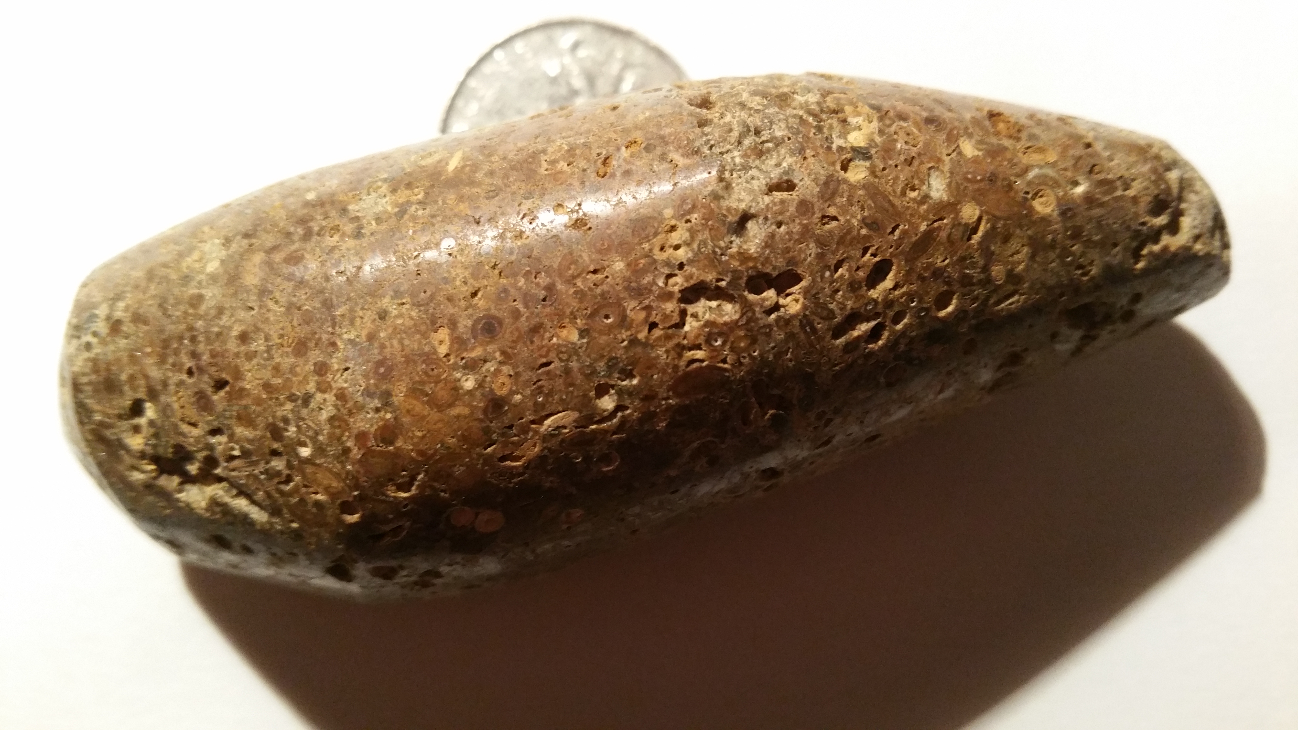

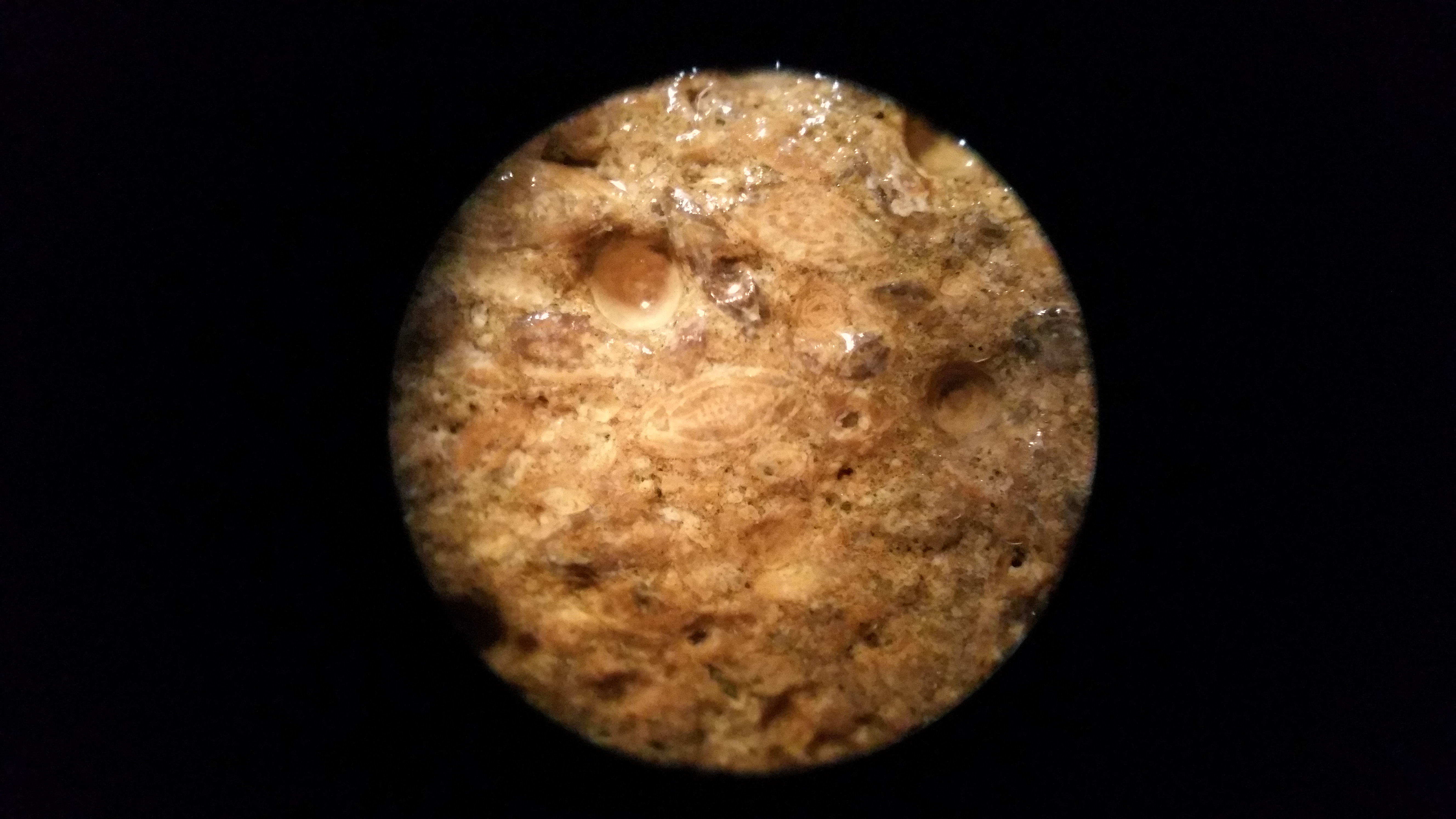

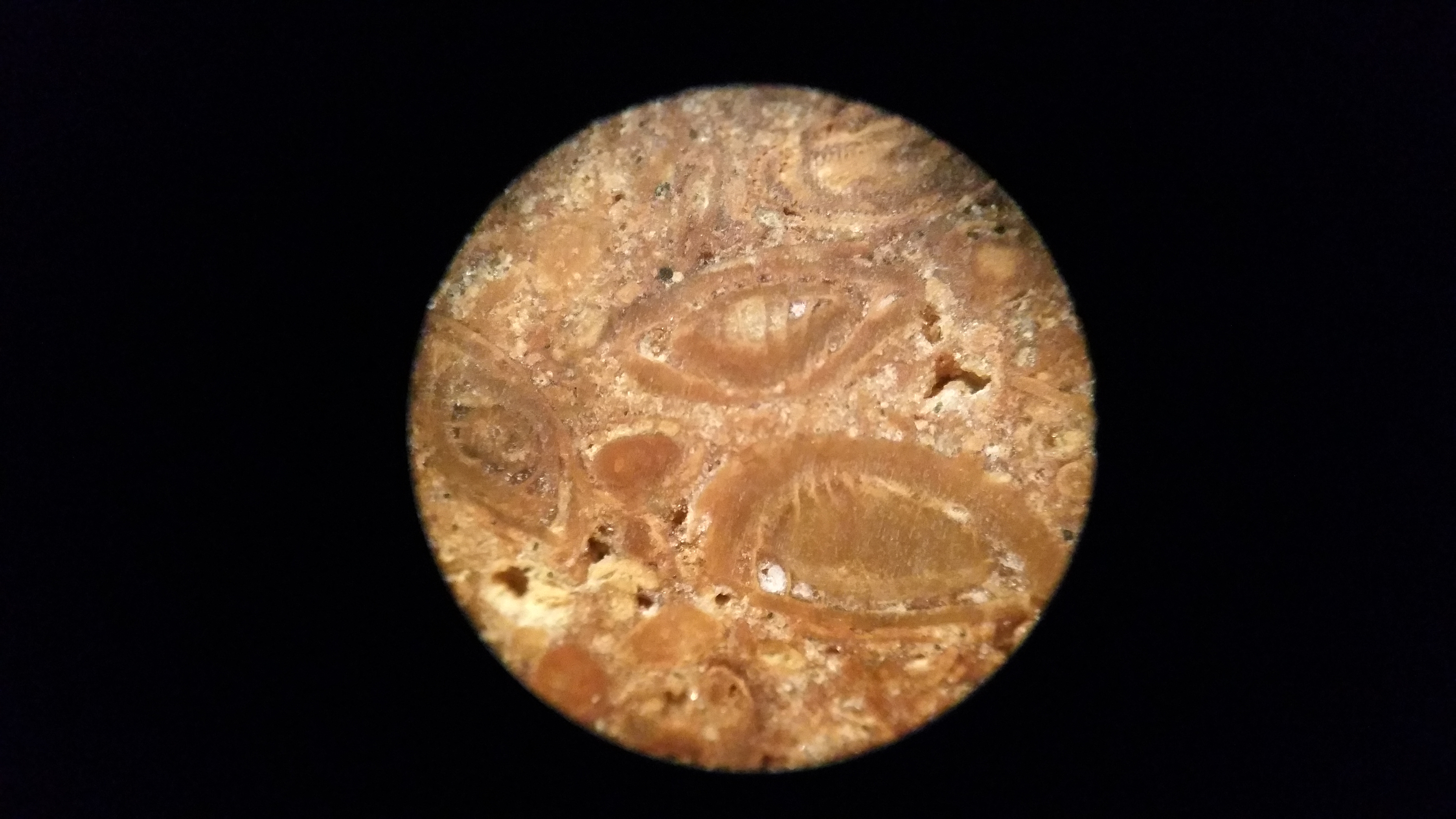

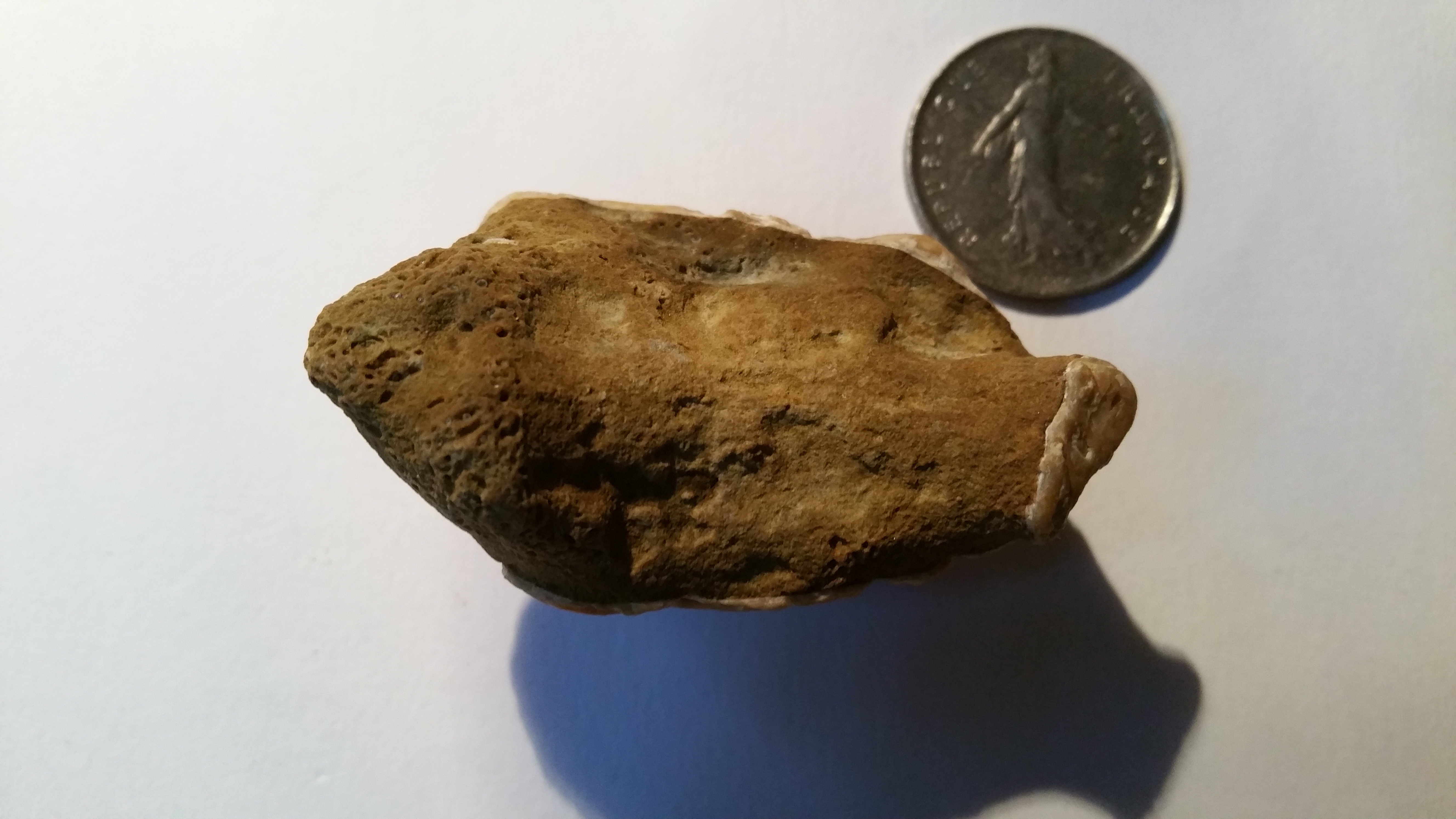

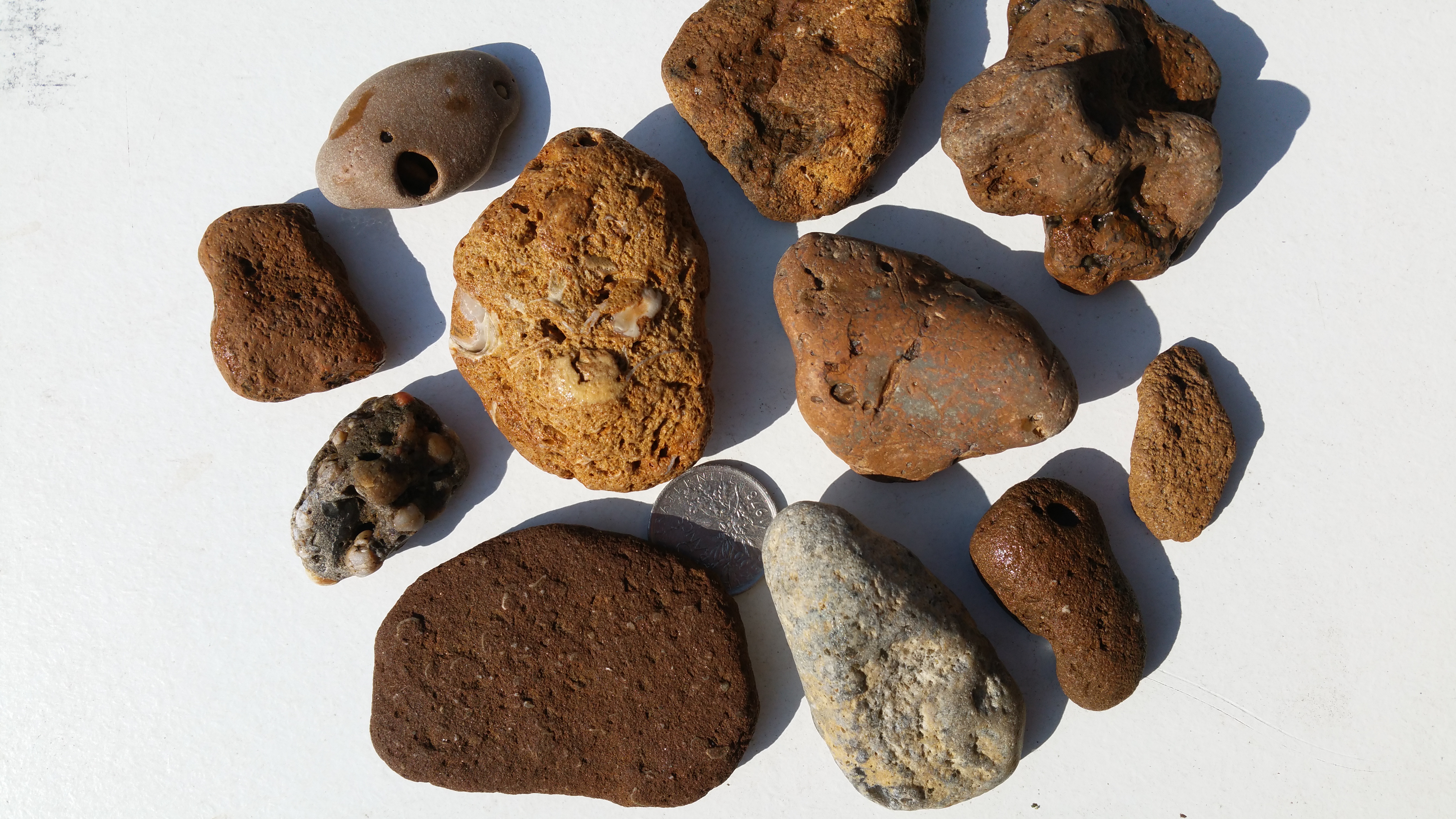

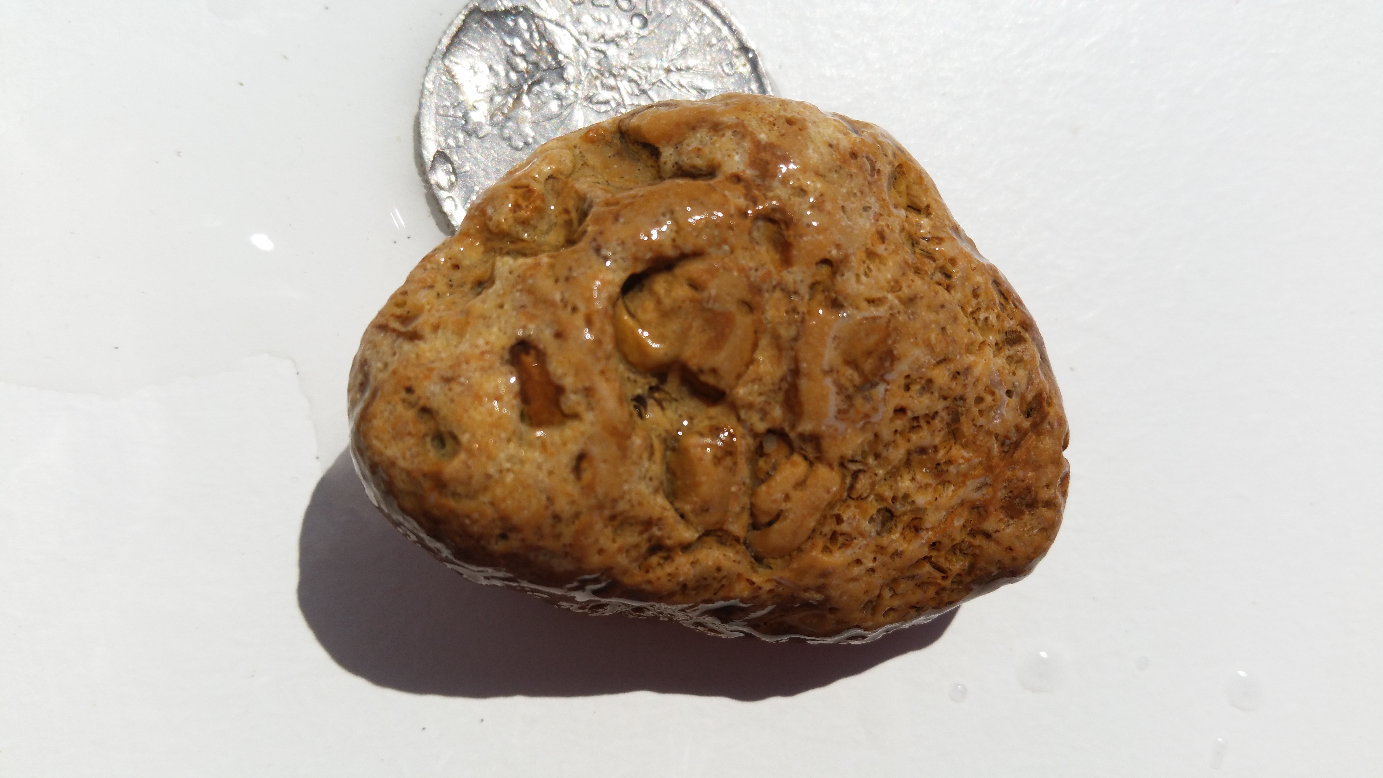

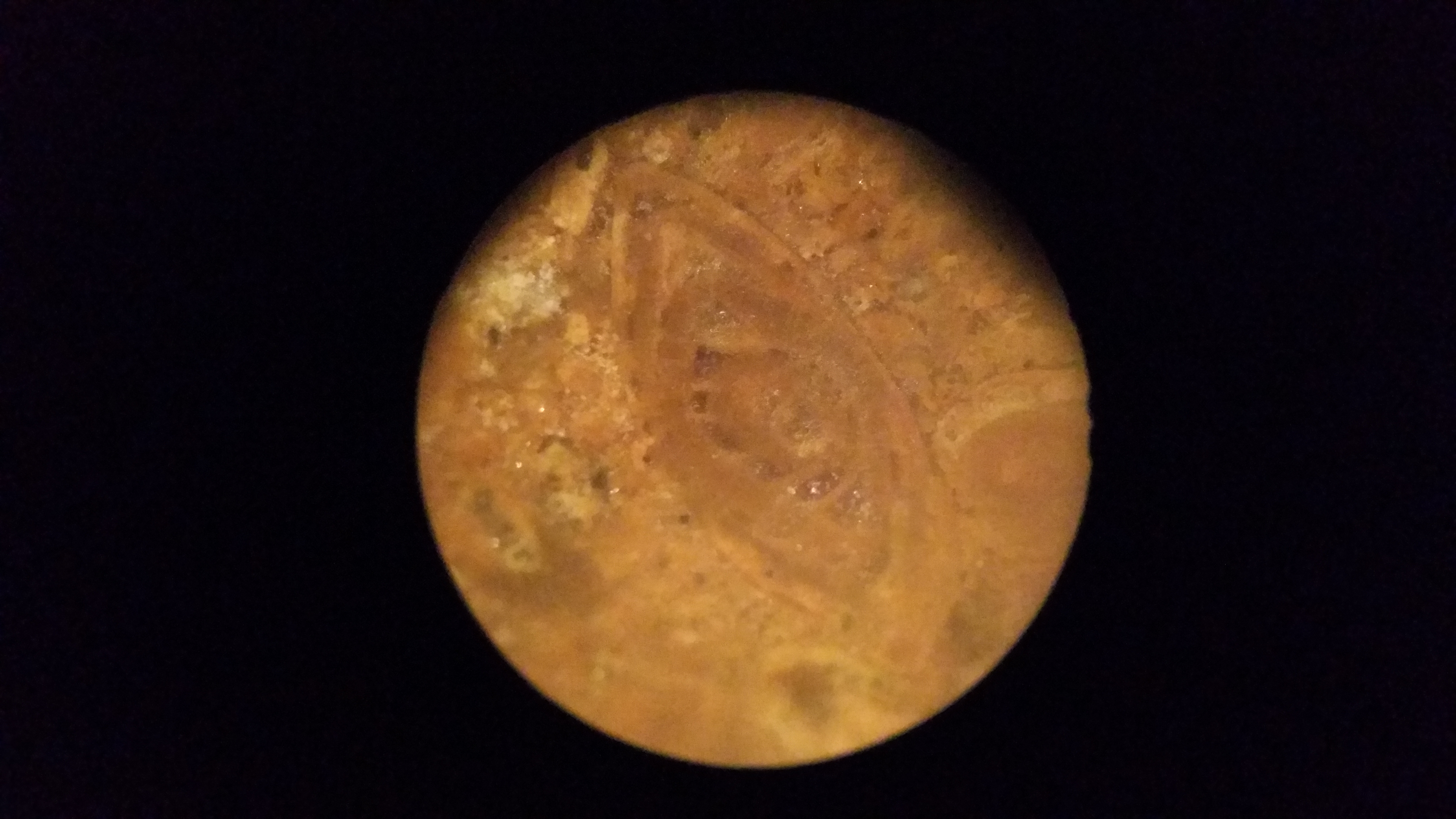

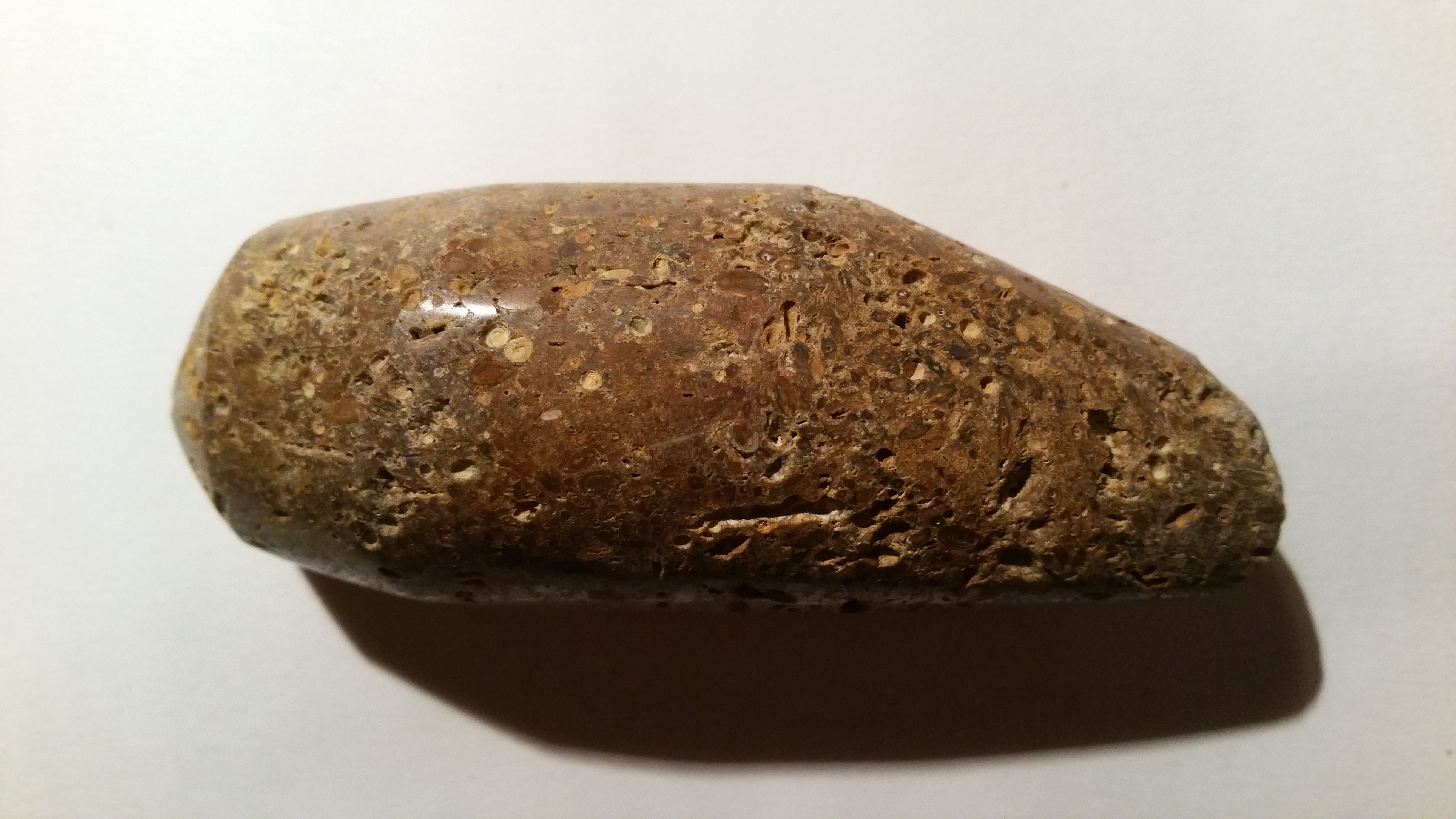

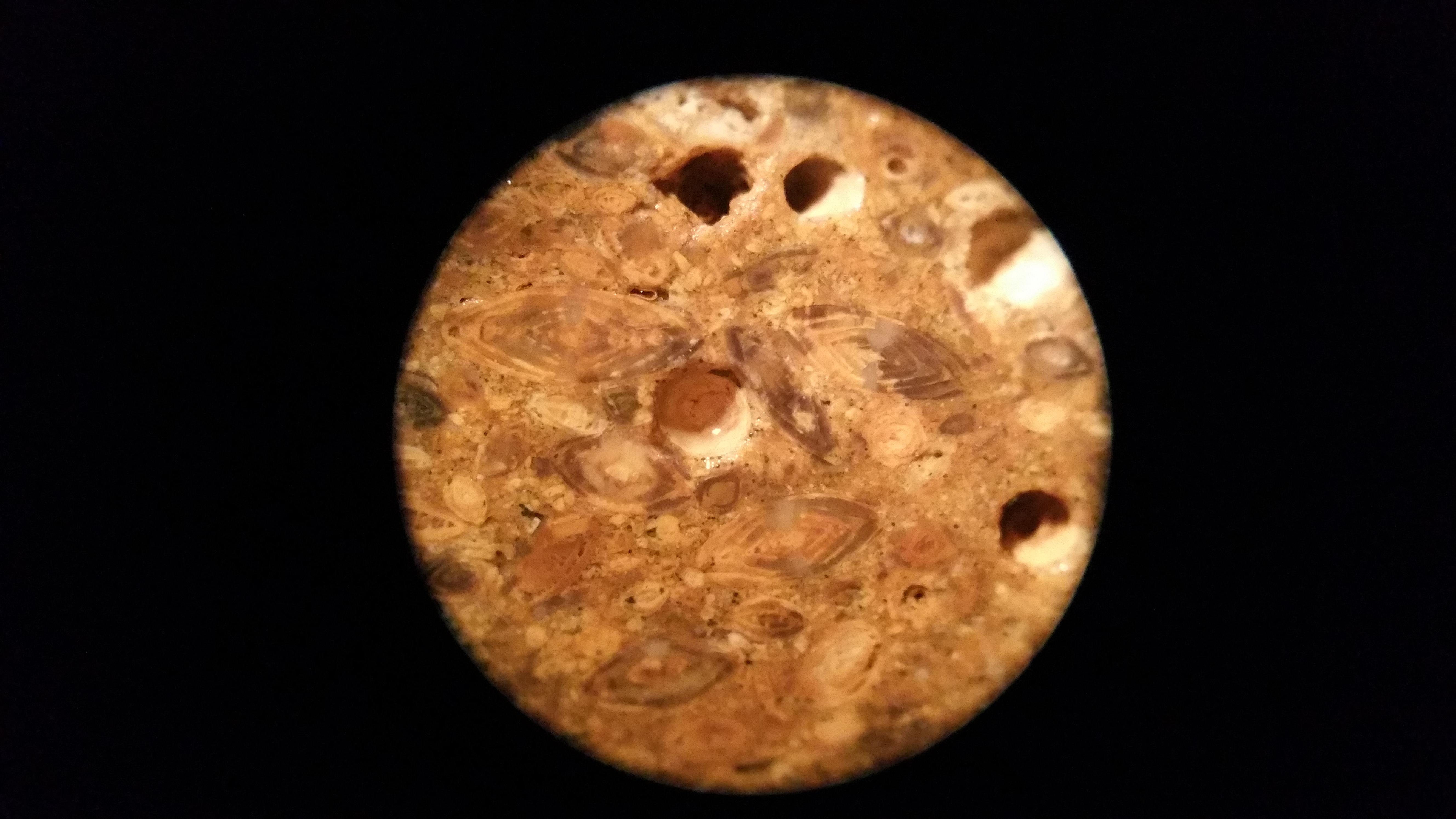

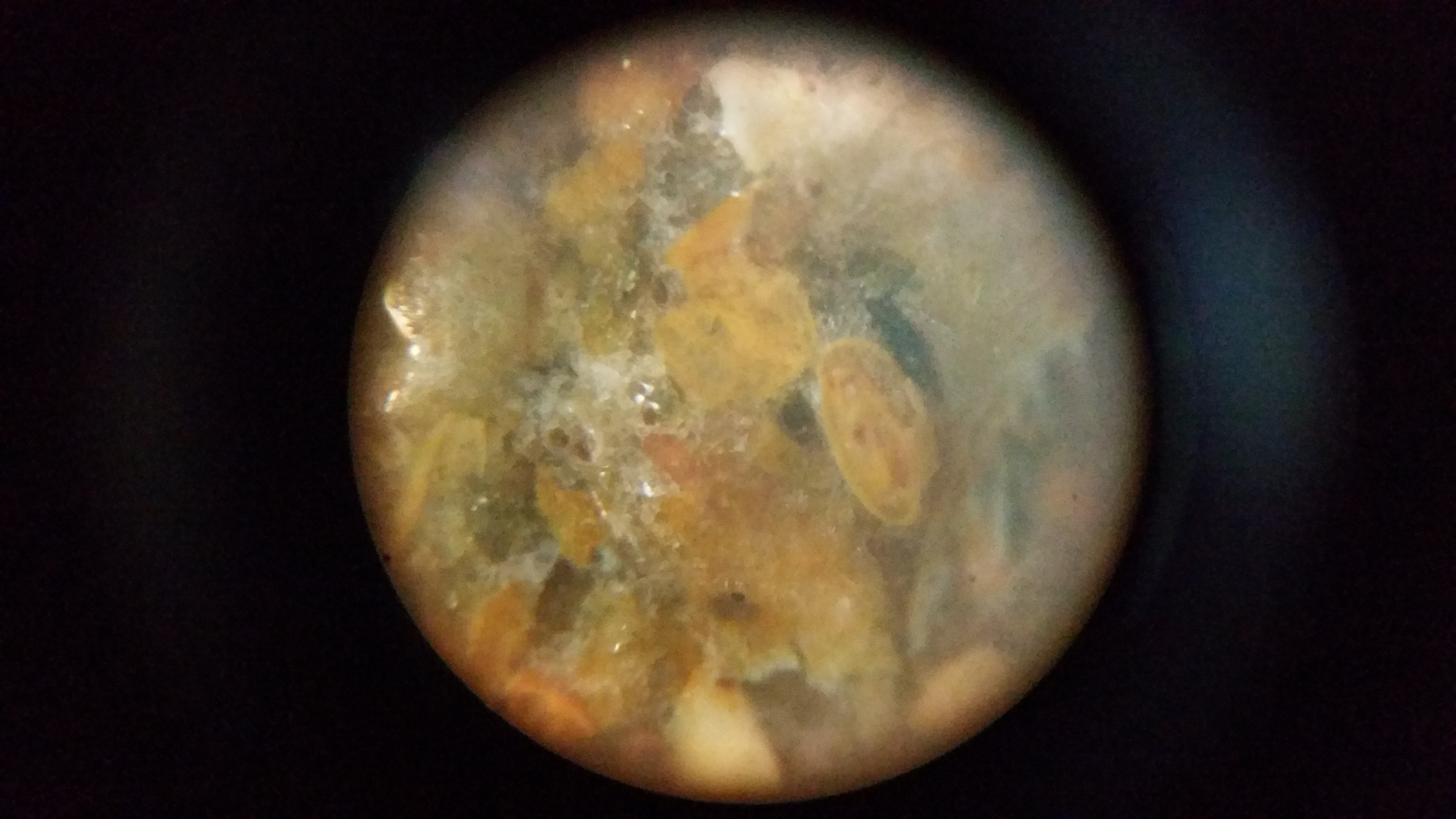

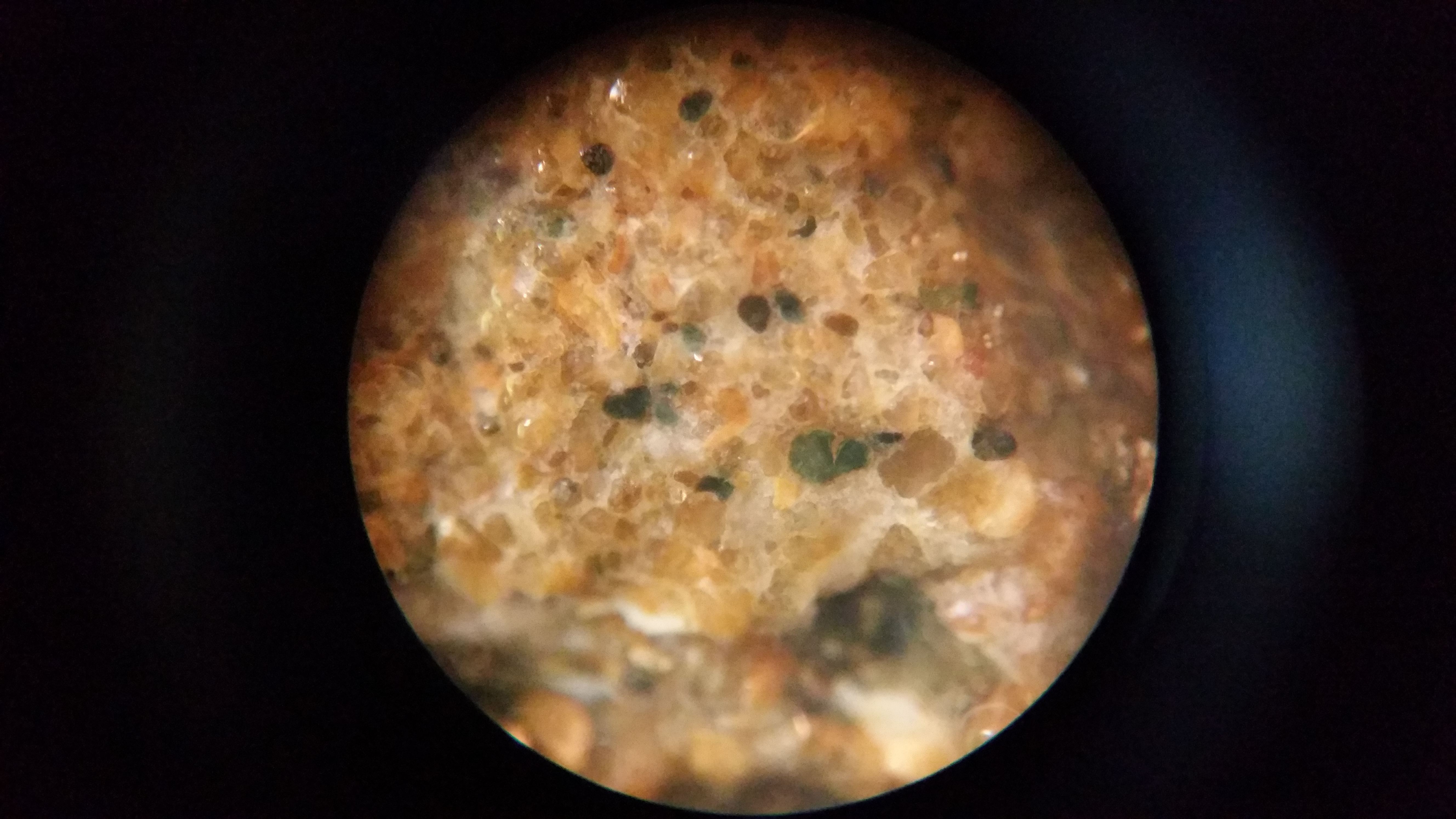

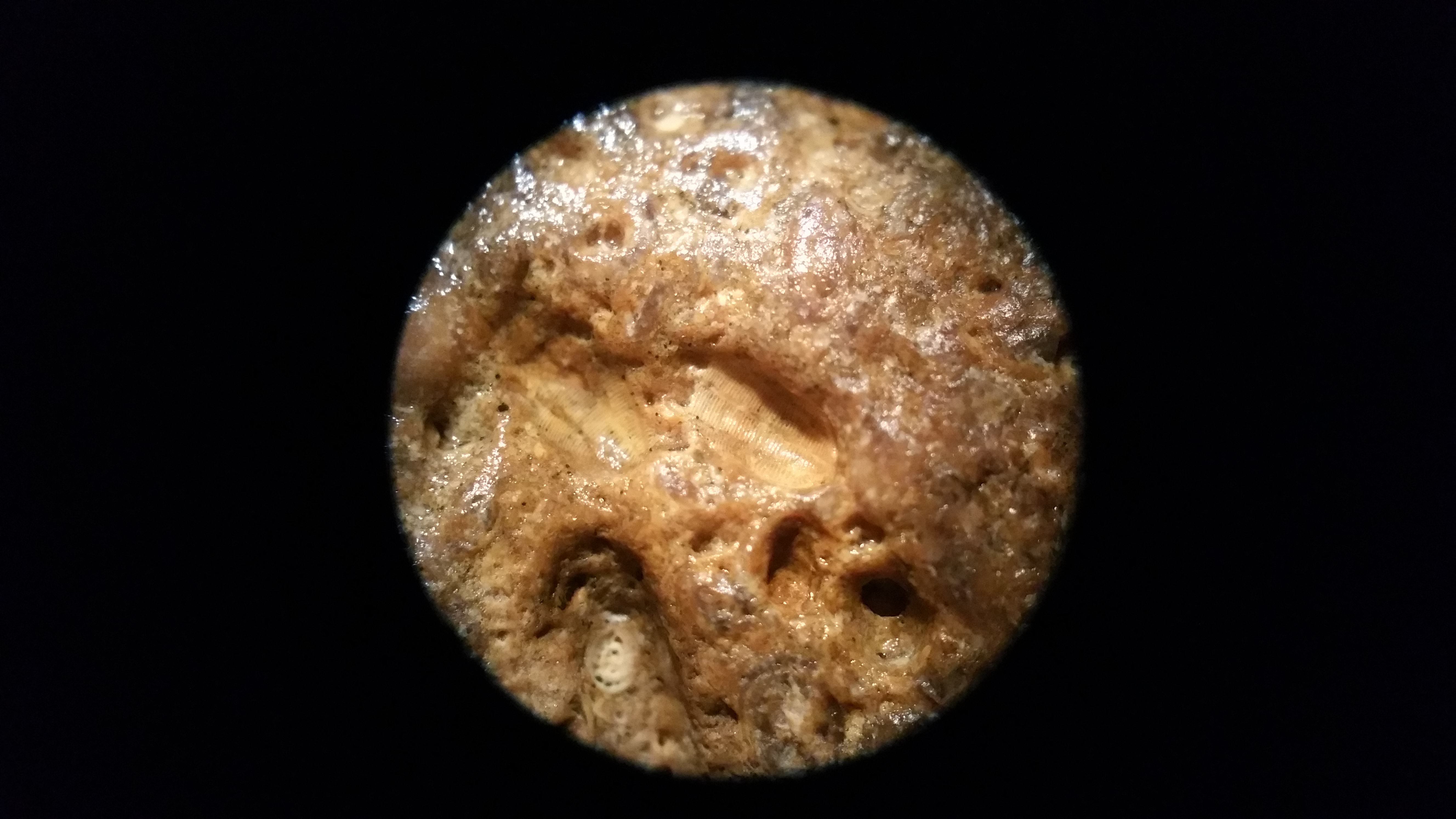

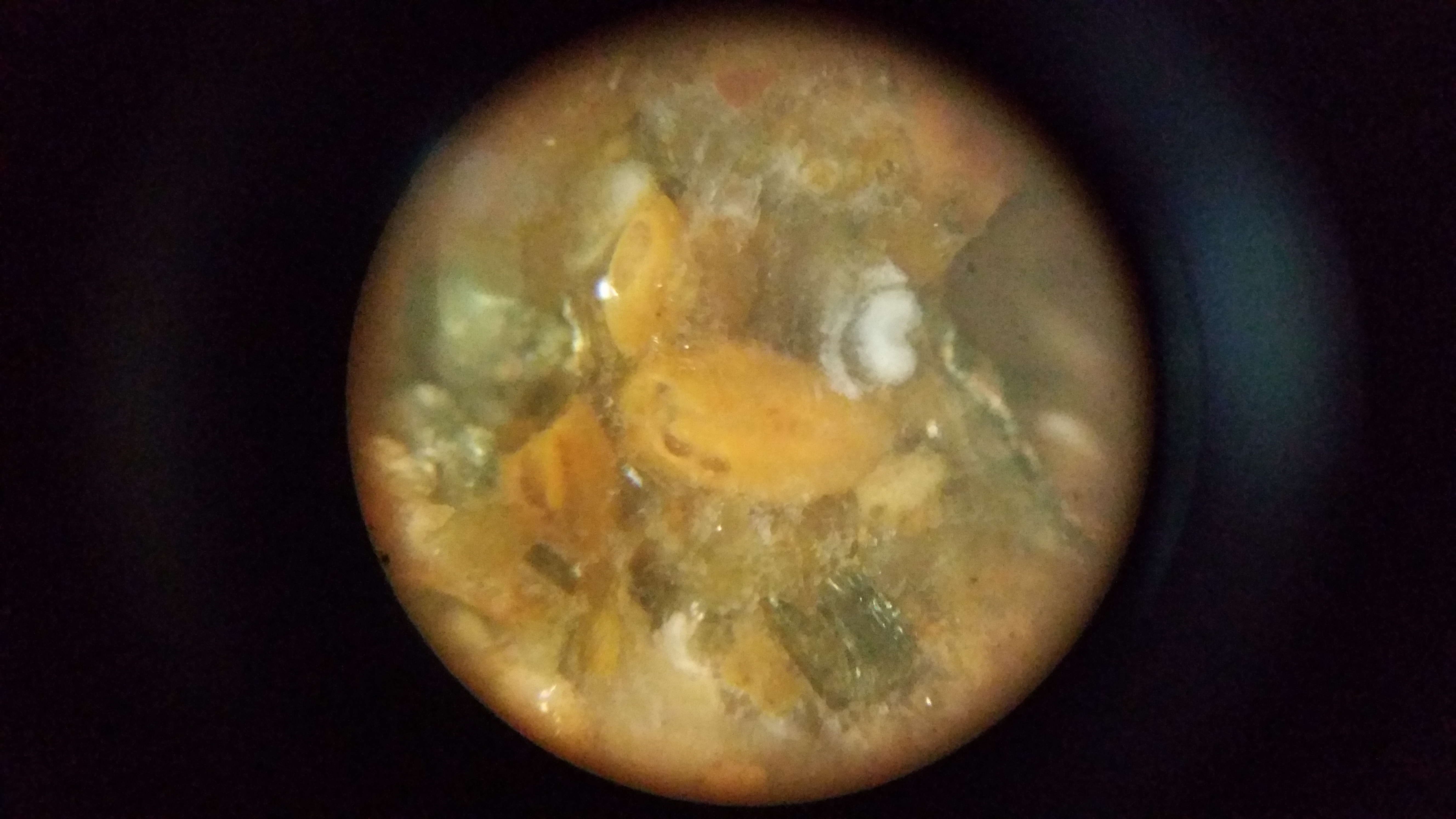

La sélection d'hier puis l'échantillon en grès ferrugineux ayant l'air de comporter des nummulites :
Tentant d'assumer ma bêtise , ce qui suit n'est pas forcément fossilisé ni même microscopique , mais c'est joli quand même , et curieux aussi parfois ..:

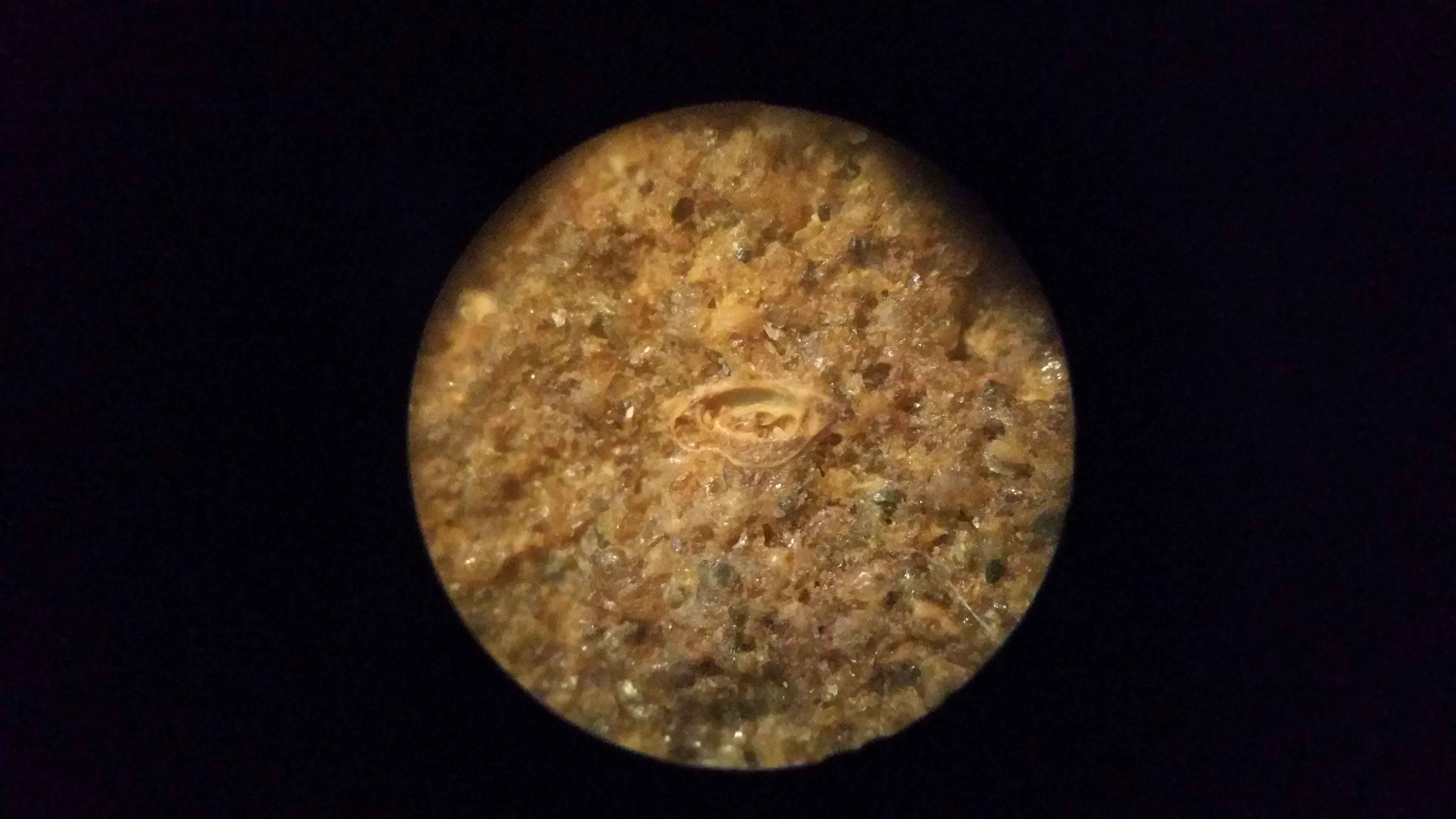

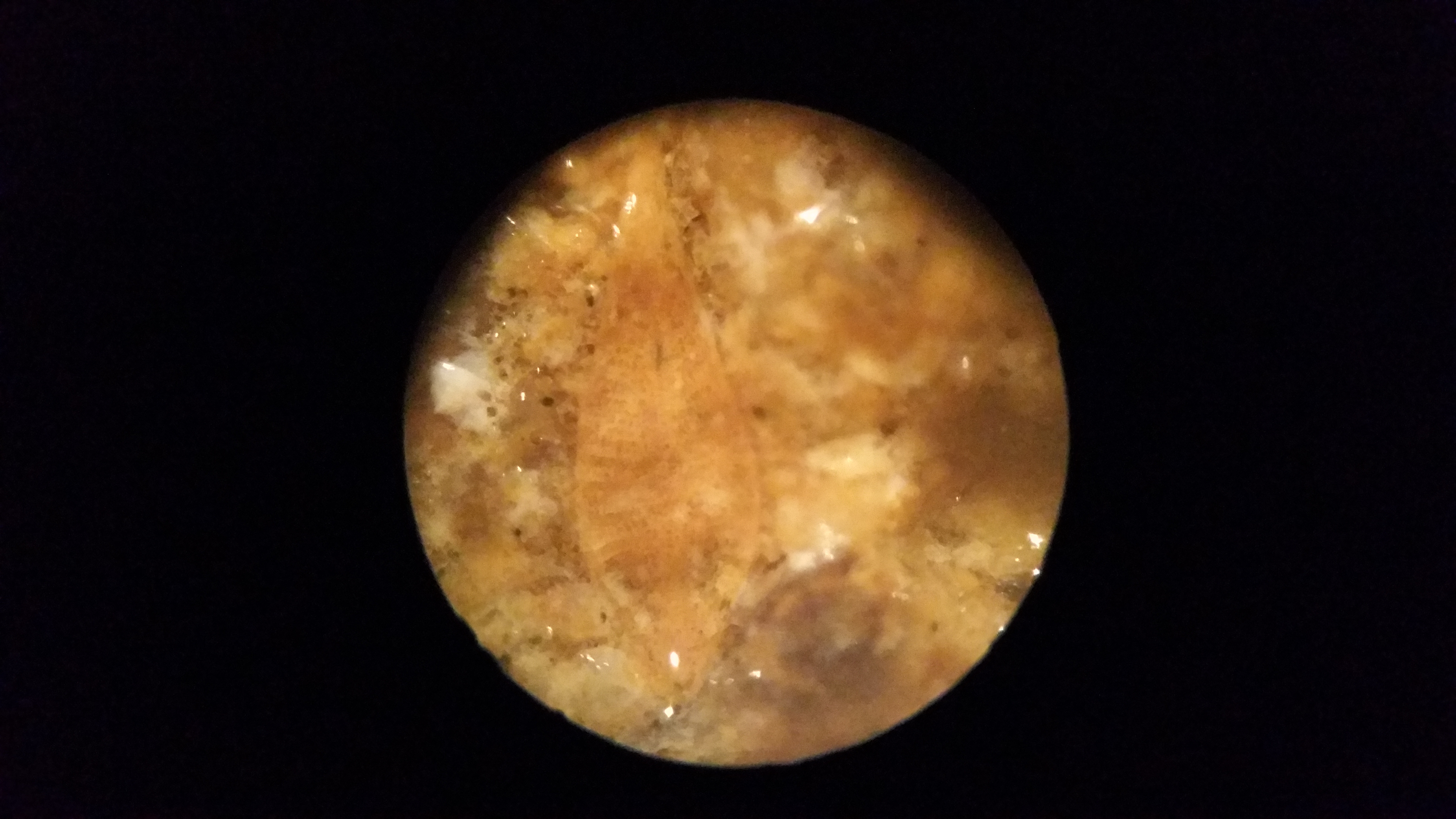

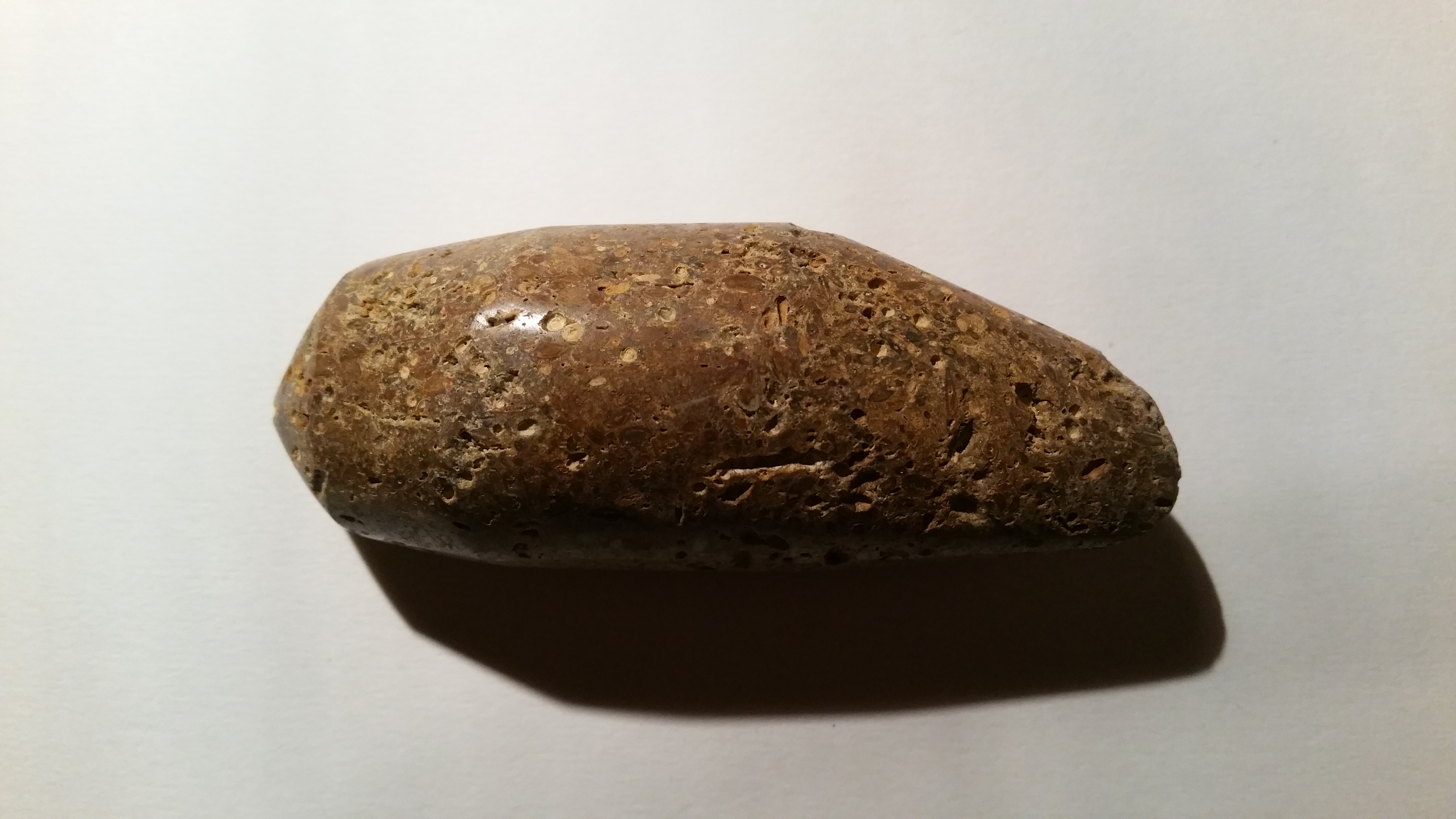

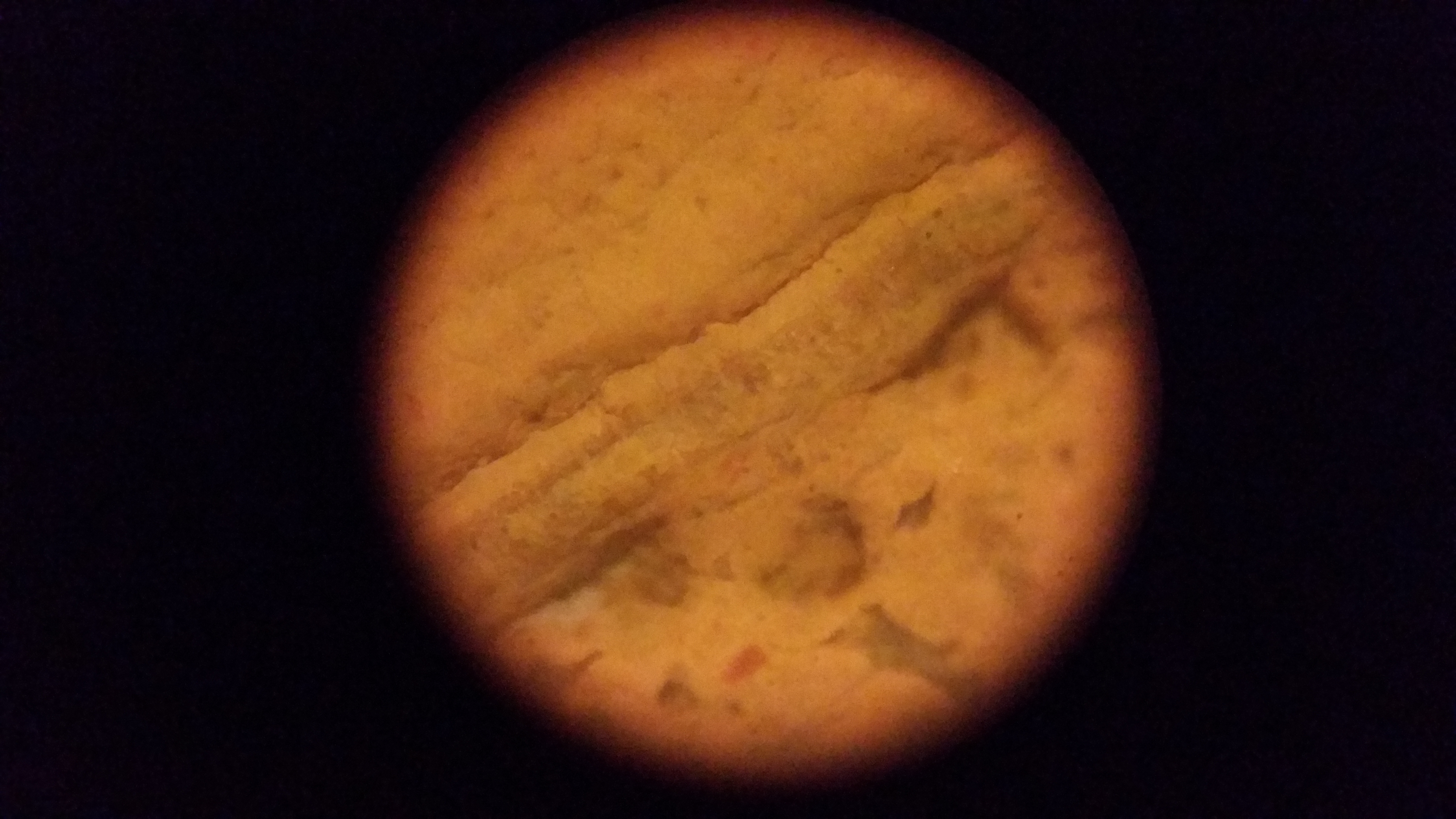

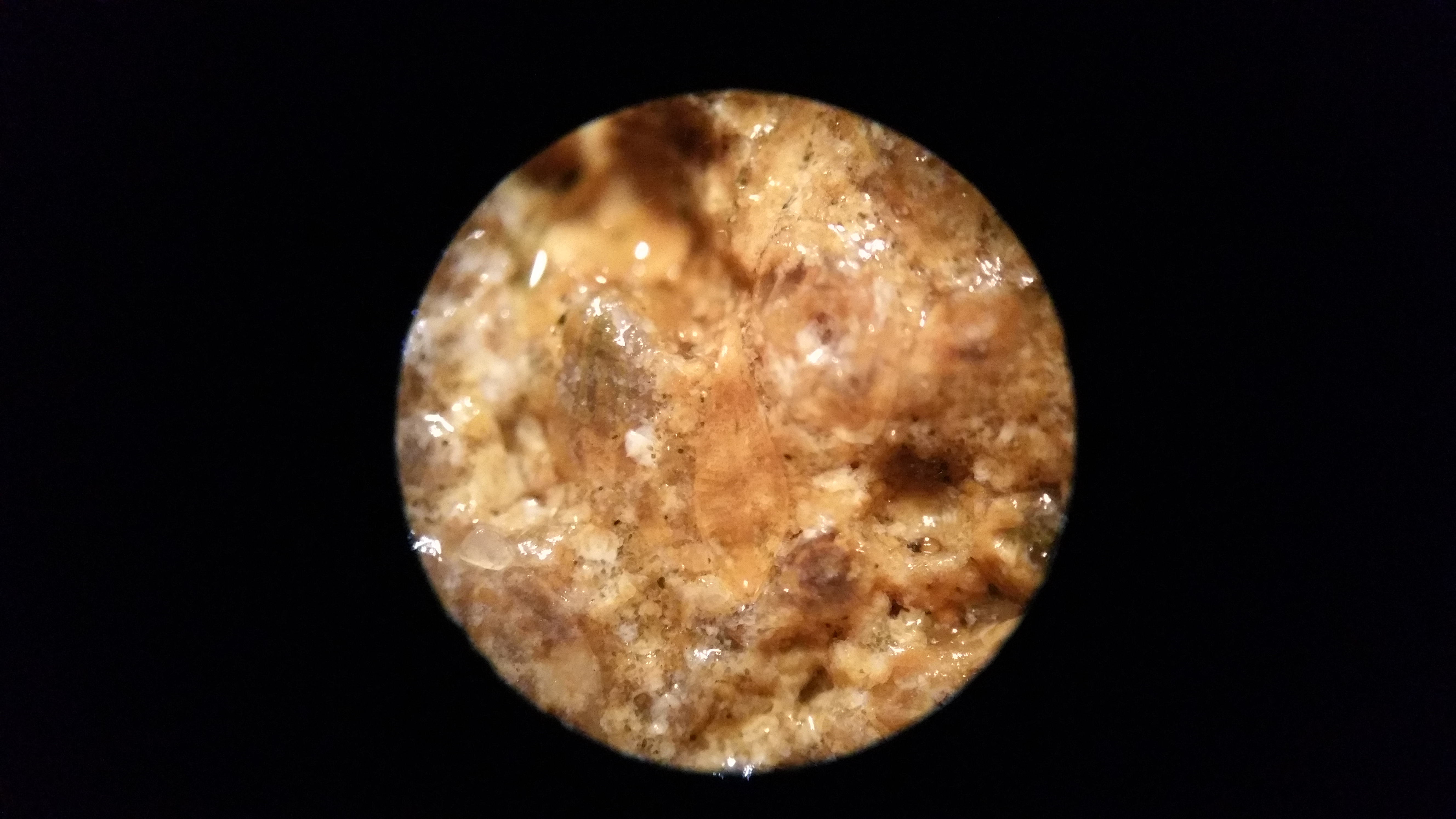

Nouveauté du jour , un super-échantillon-clé avec une biodiversité peu commune pour se retrouver dans ce même lieu et dans ce même temps ...
Premier du style comportant en même temps diatomées , alvéolines , nummulites et autres :
( les image seront meilleures une fois l'échantillon glacé ... lustré )
le petit nouveau :
discocyclina ?
Voici le côté glacé , par contre la discocycline diatomée machin chose , non retrouvée à la loupe , évaporée , vaporisée à vue de nez , redevenu plasma ..;
pourtant c'était la seule que j'ai pu prendre en photo juste à temps , et qui restera longtemps dans notre mémoires collective ^^ ,
puis celle d'internet durant de longues années encore durant , le même temps que le GéOForum , au moins ,
( et même si le net ne tiens pas le coup , l'univers s'en souviendra toujours .., du moins jusqu'au prochain Crash Bang ) ,
qui ne resterait qu'en photo , dans le cas où je n'en trouve point d'autres , au centre ou autour du centre ... de cette pierre :

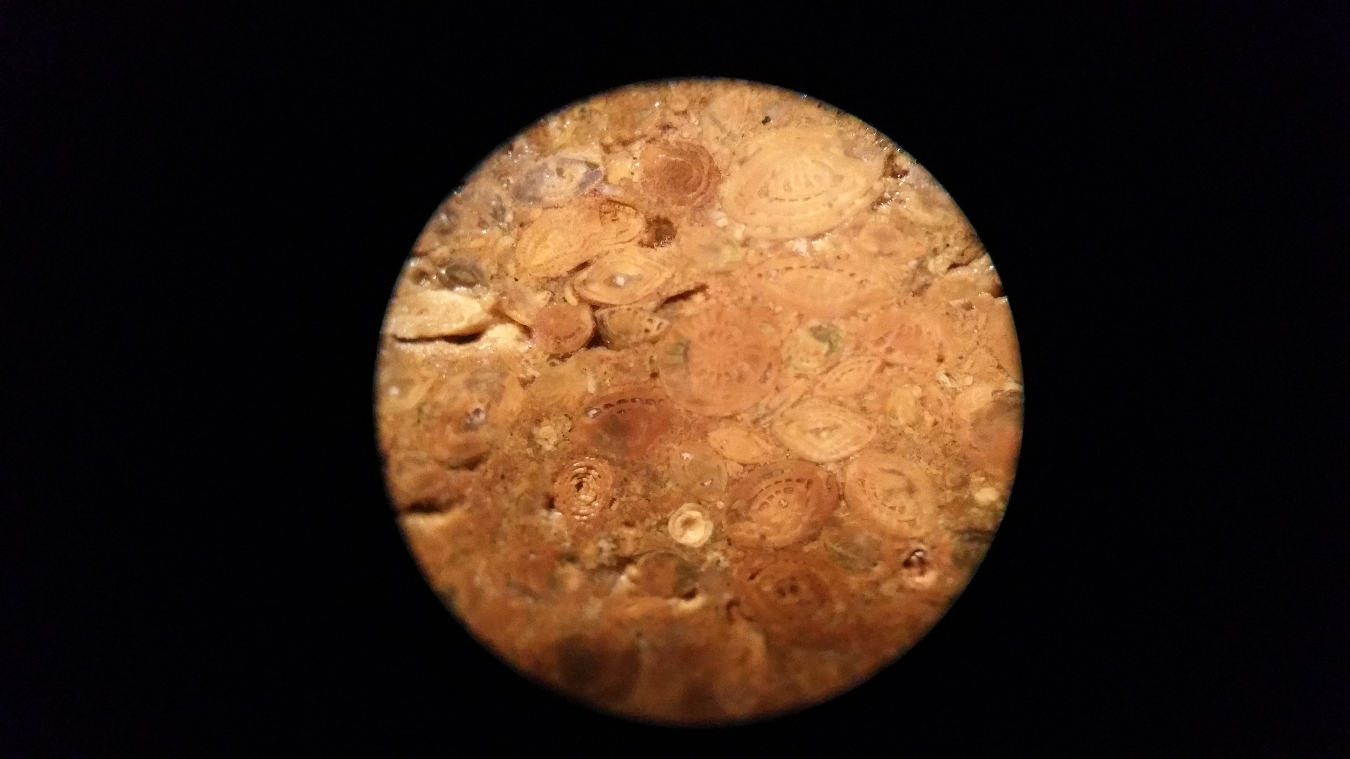

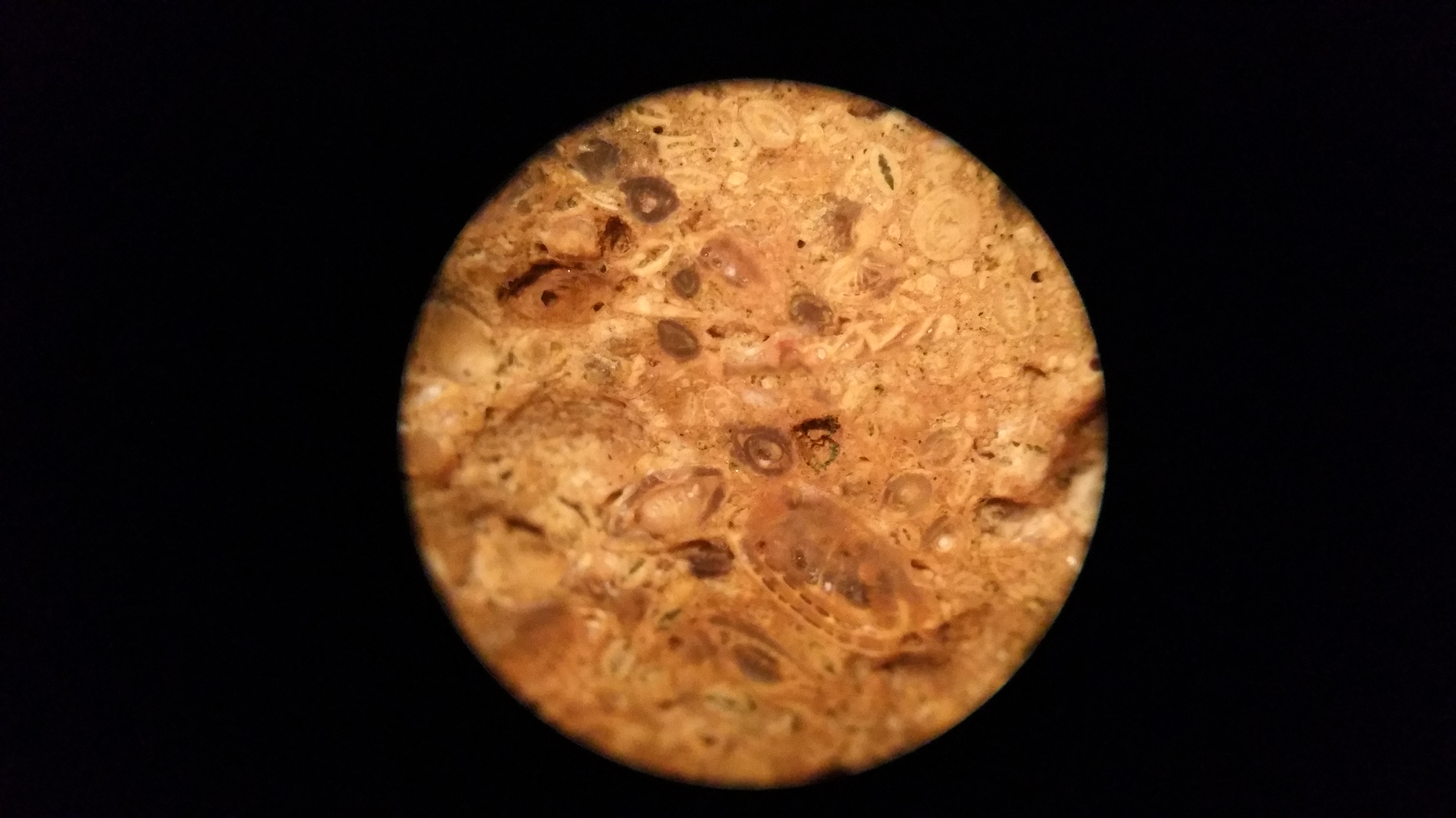

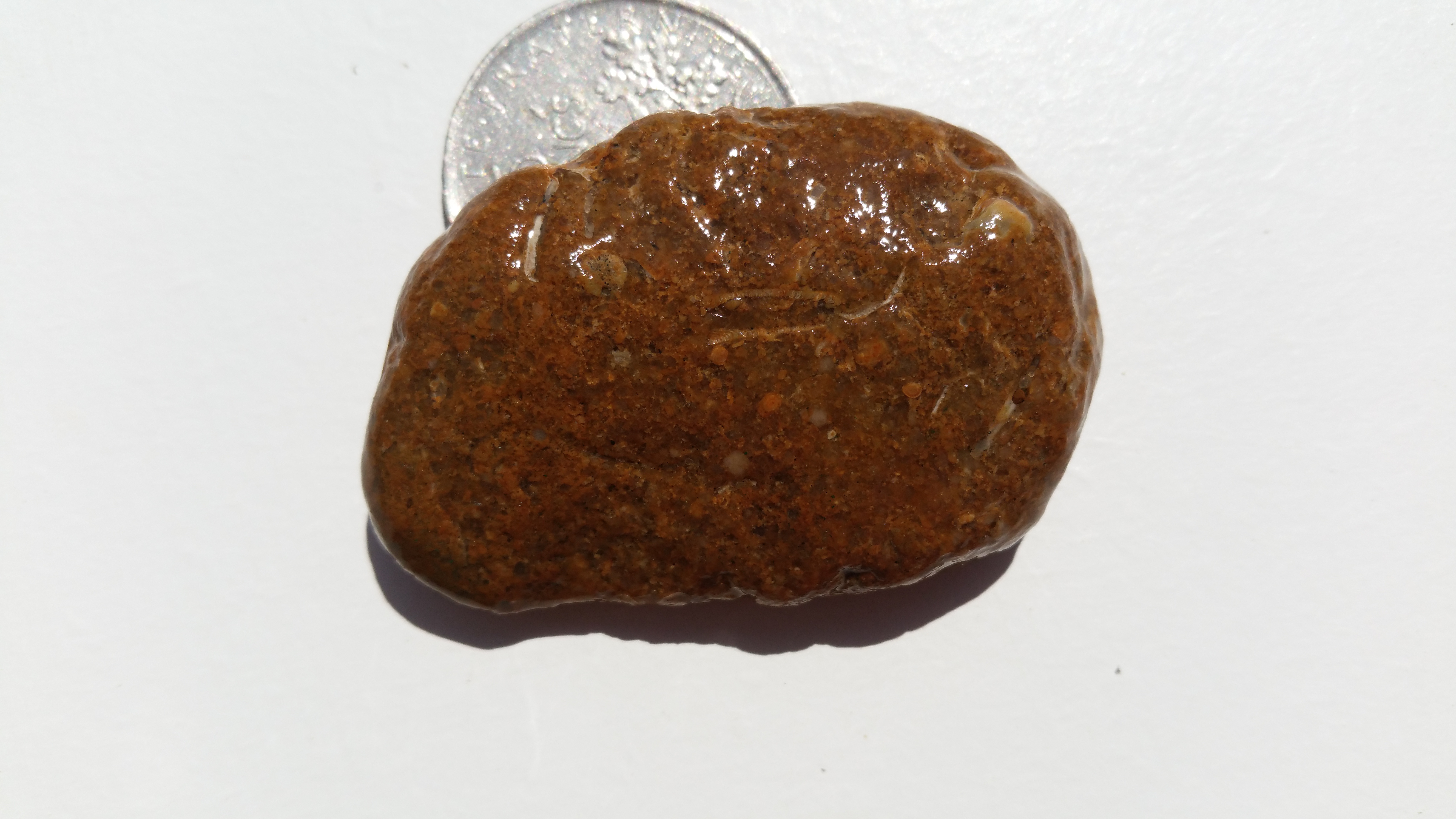

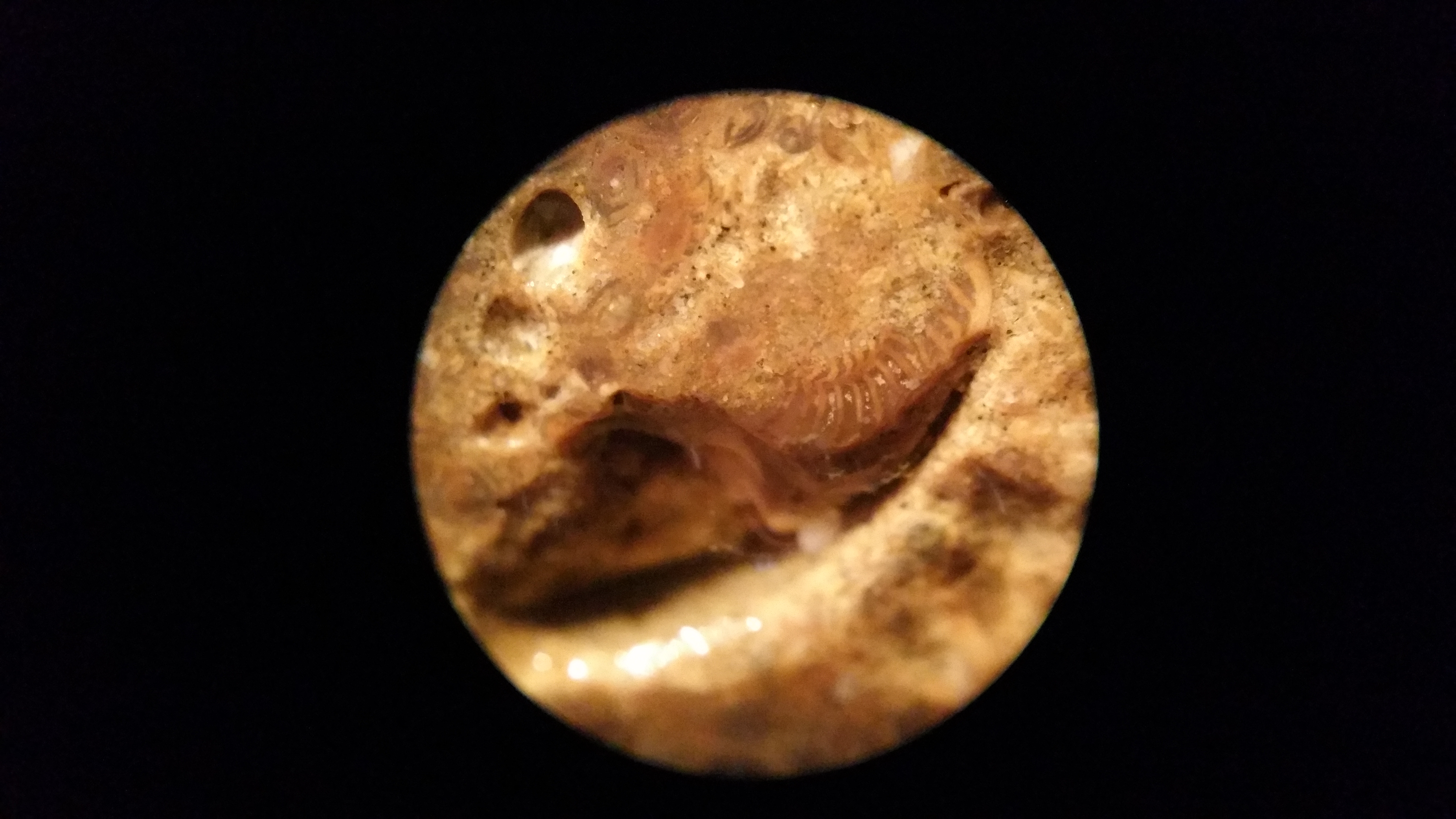

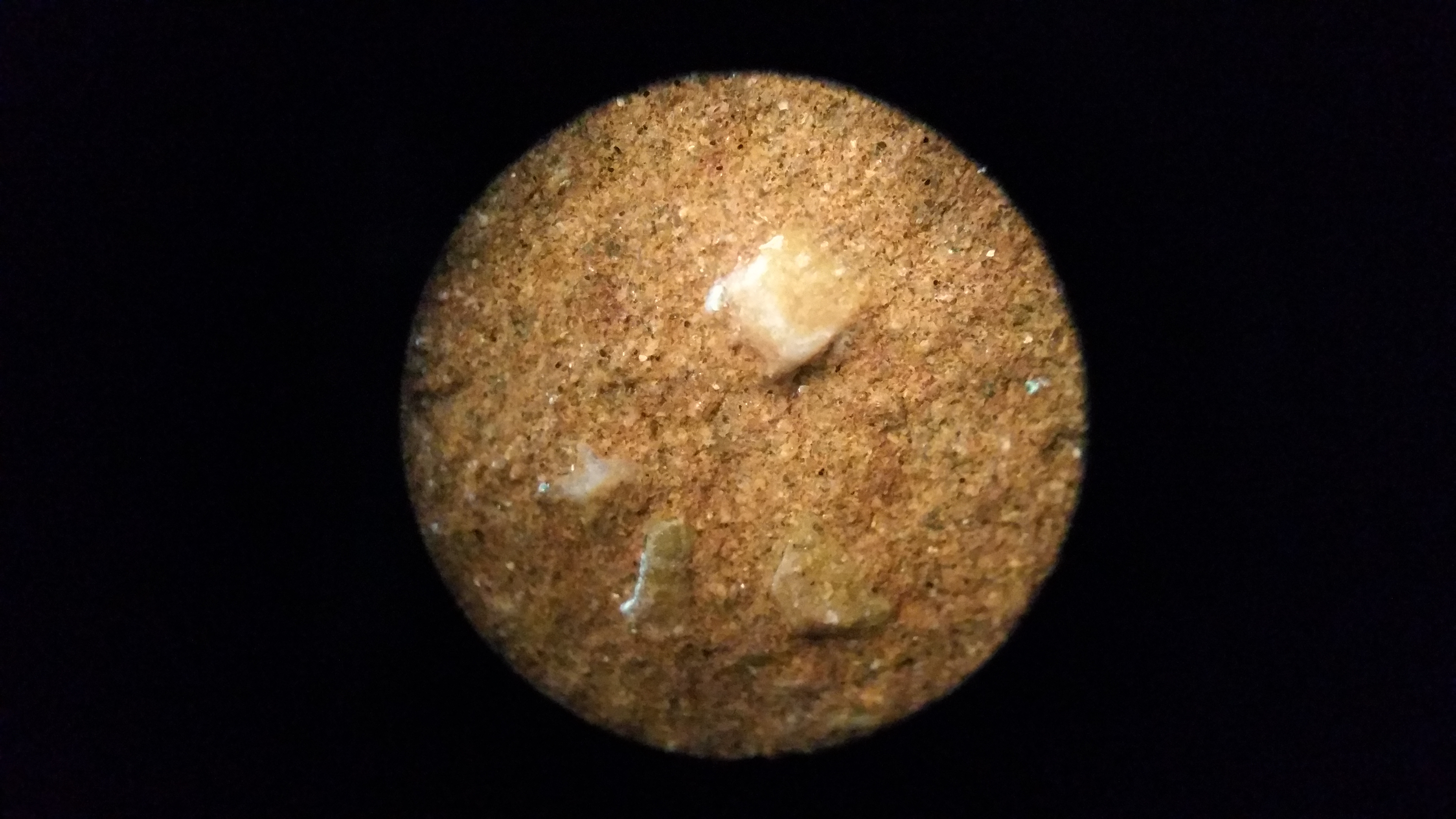

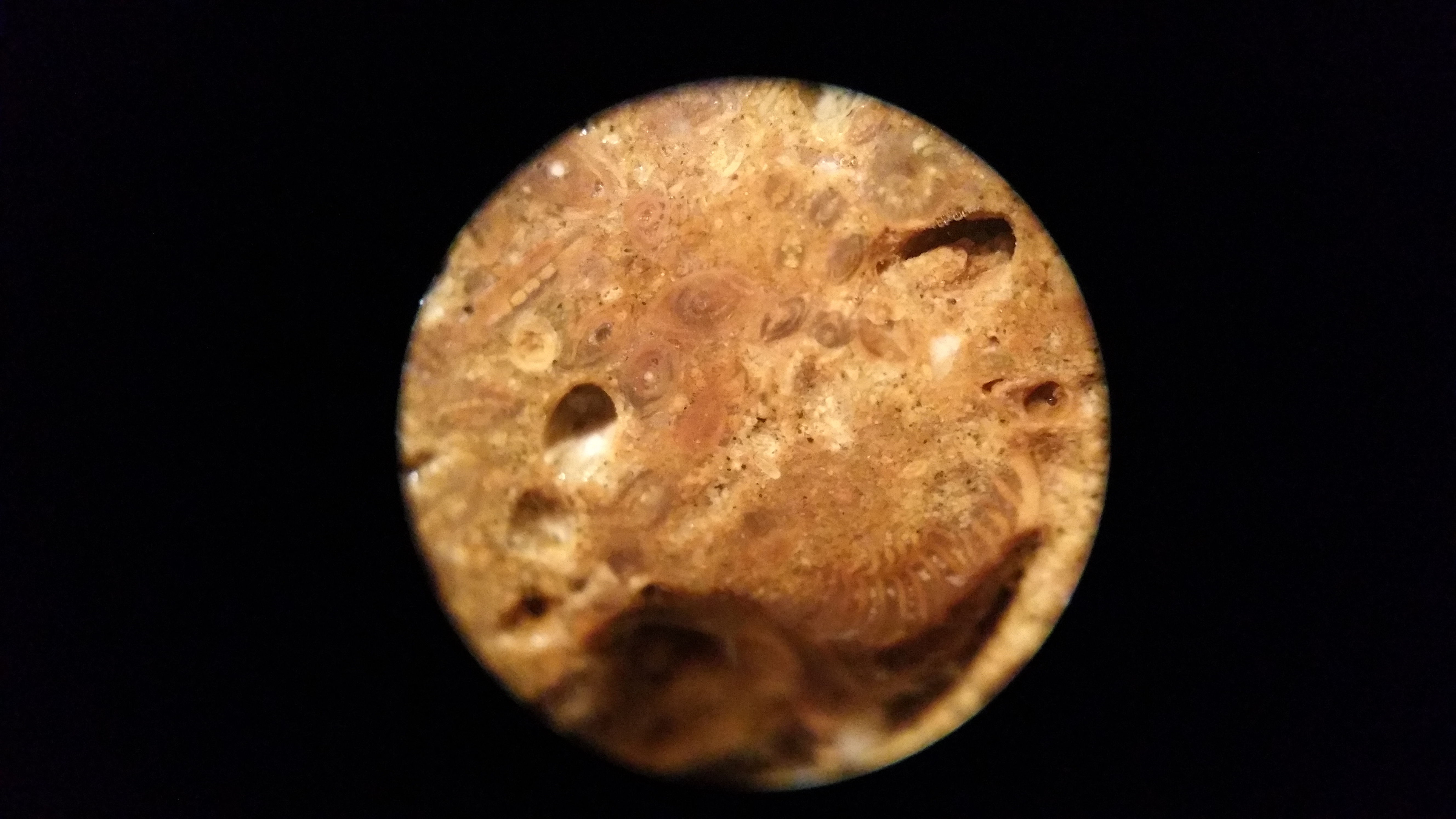

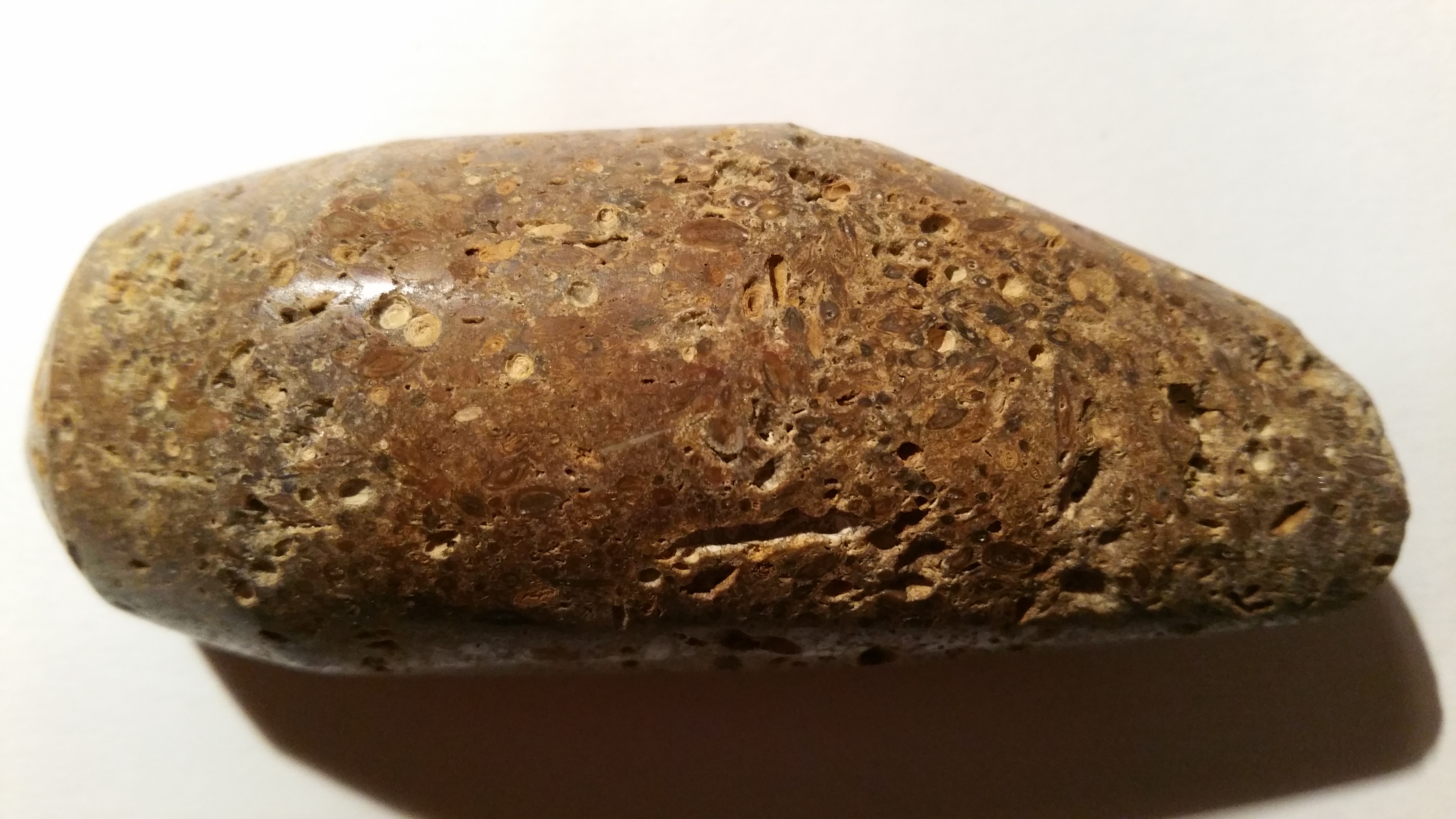

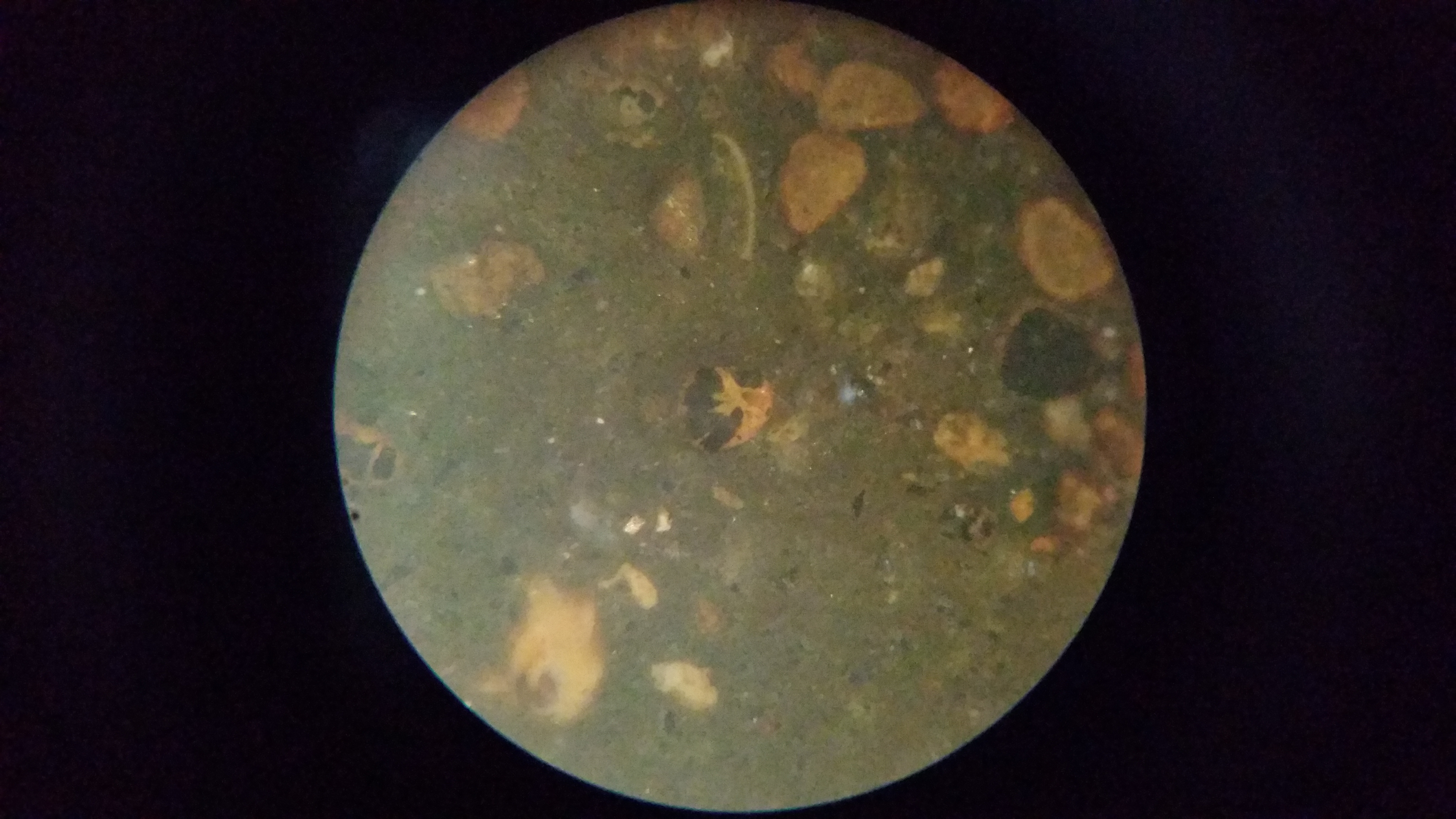

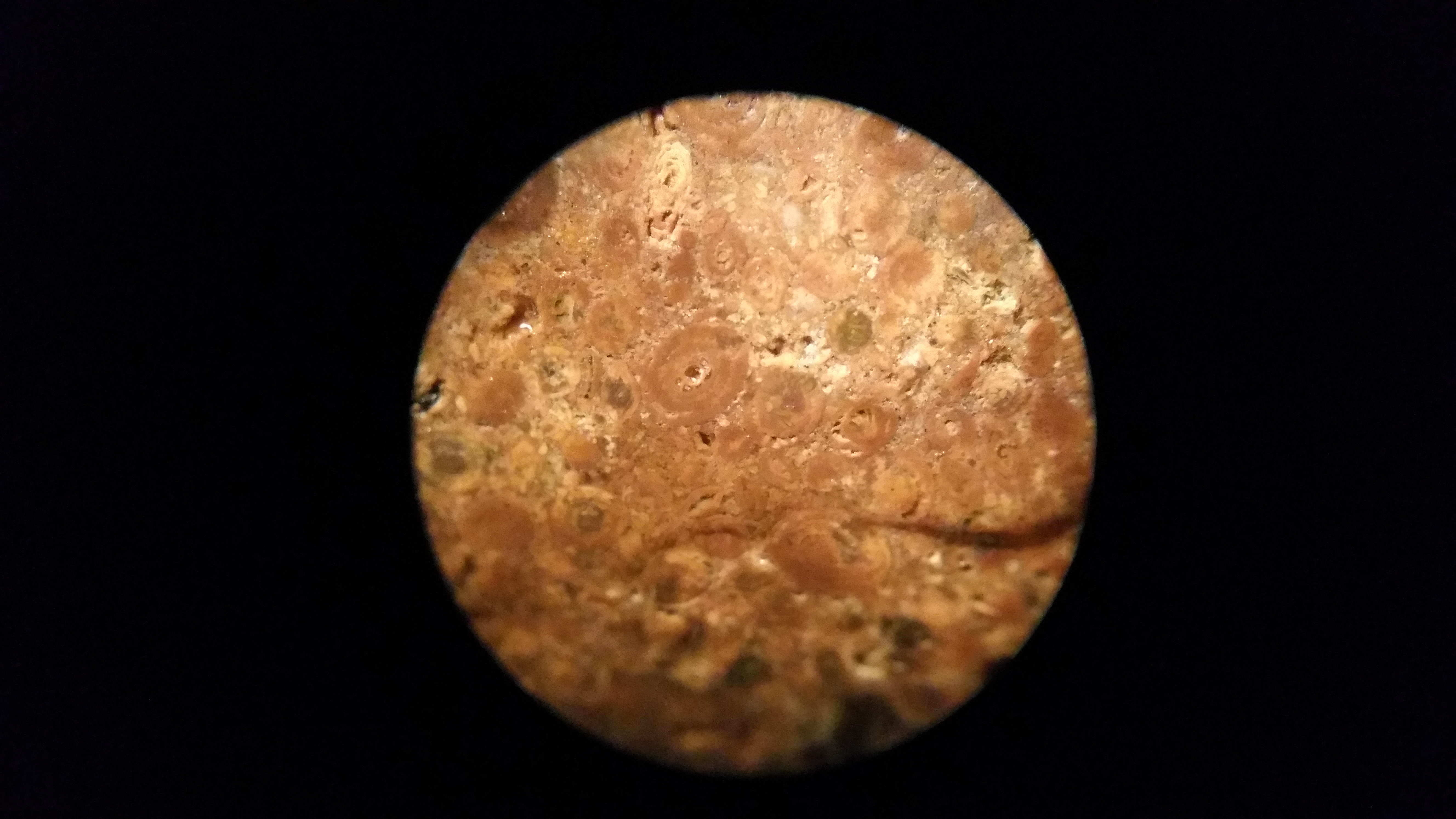

Il y a 13 heures, jjnom a dit :
Ben, n'en a du monde, là! Essentiellement des Nummulites et quelques alvéolines et serrées comme des sardines.
Ca fait effervescence tout ça?
J'en suis persuadé , une forte effervescence j'imagine ... comme tous ceux exactement du même genre .
C'est confirmé .
