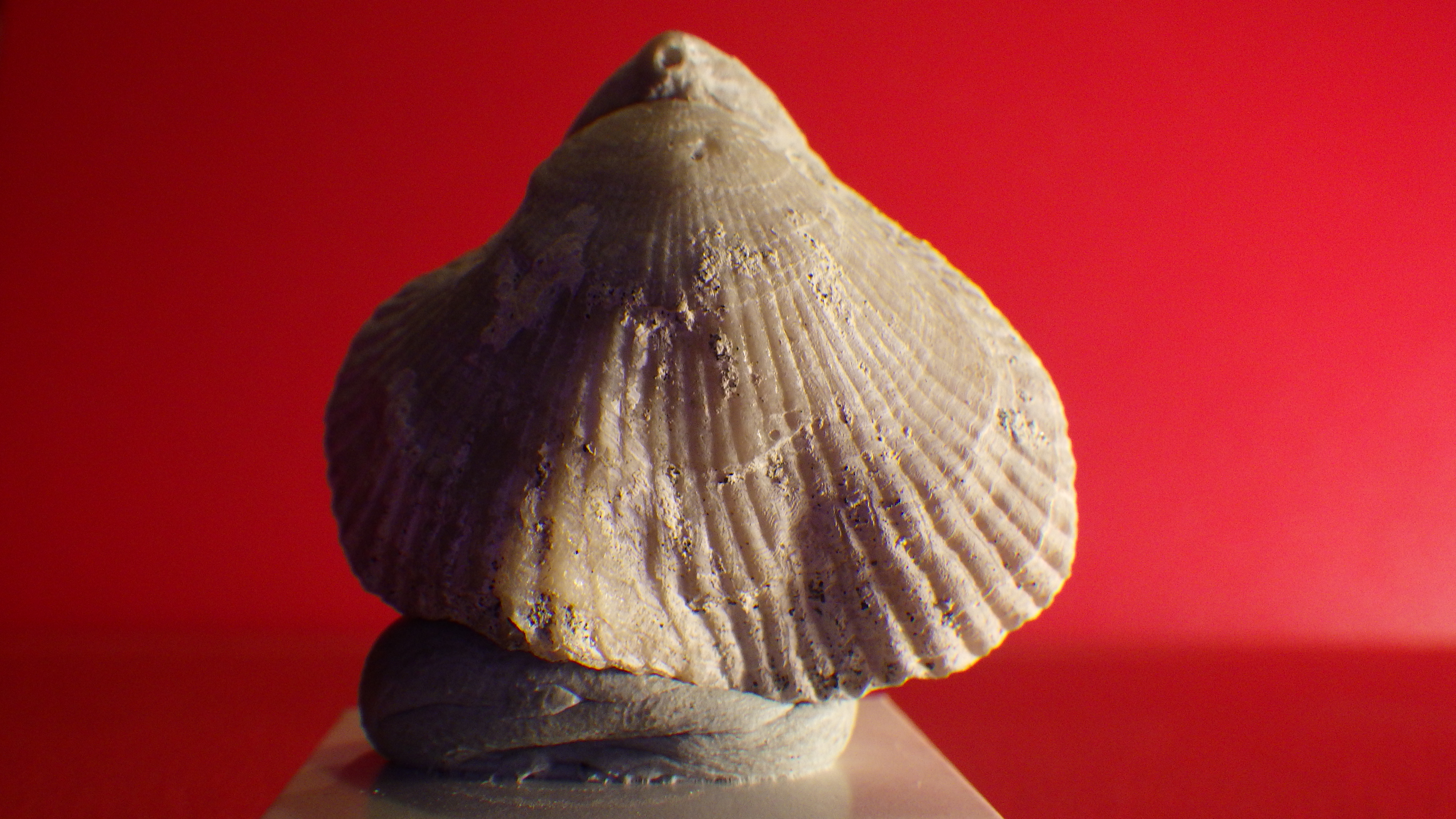

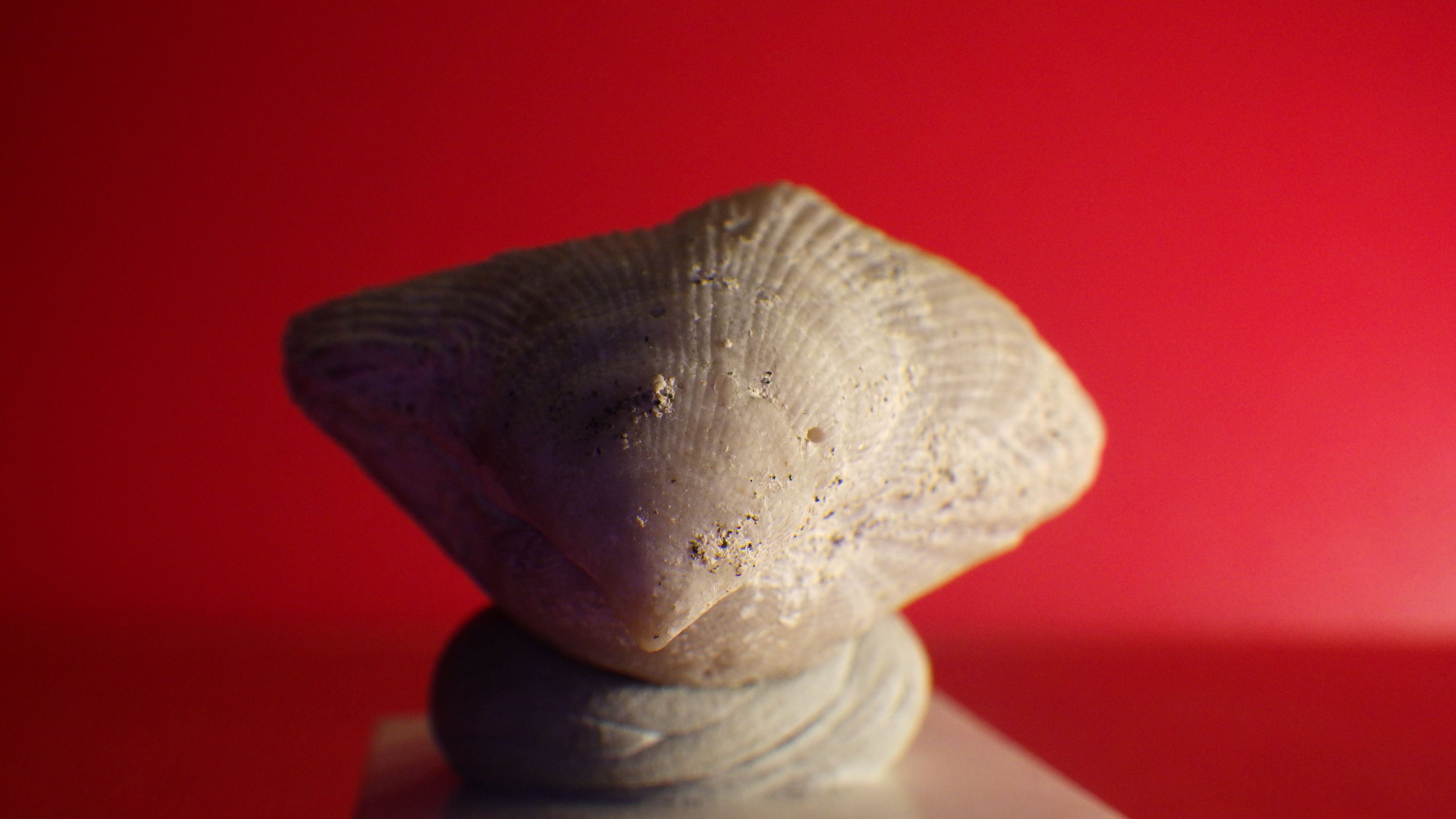

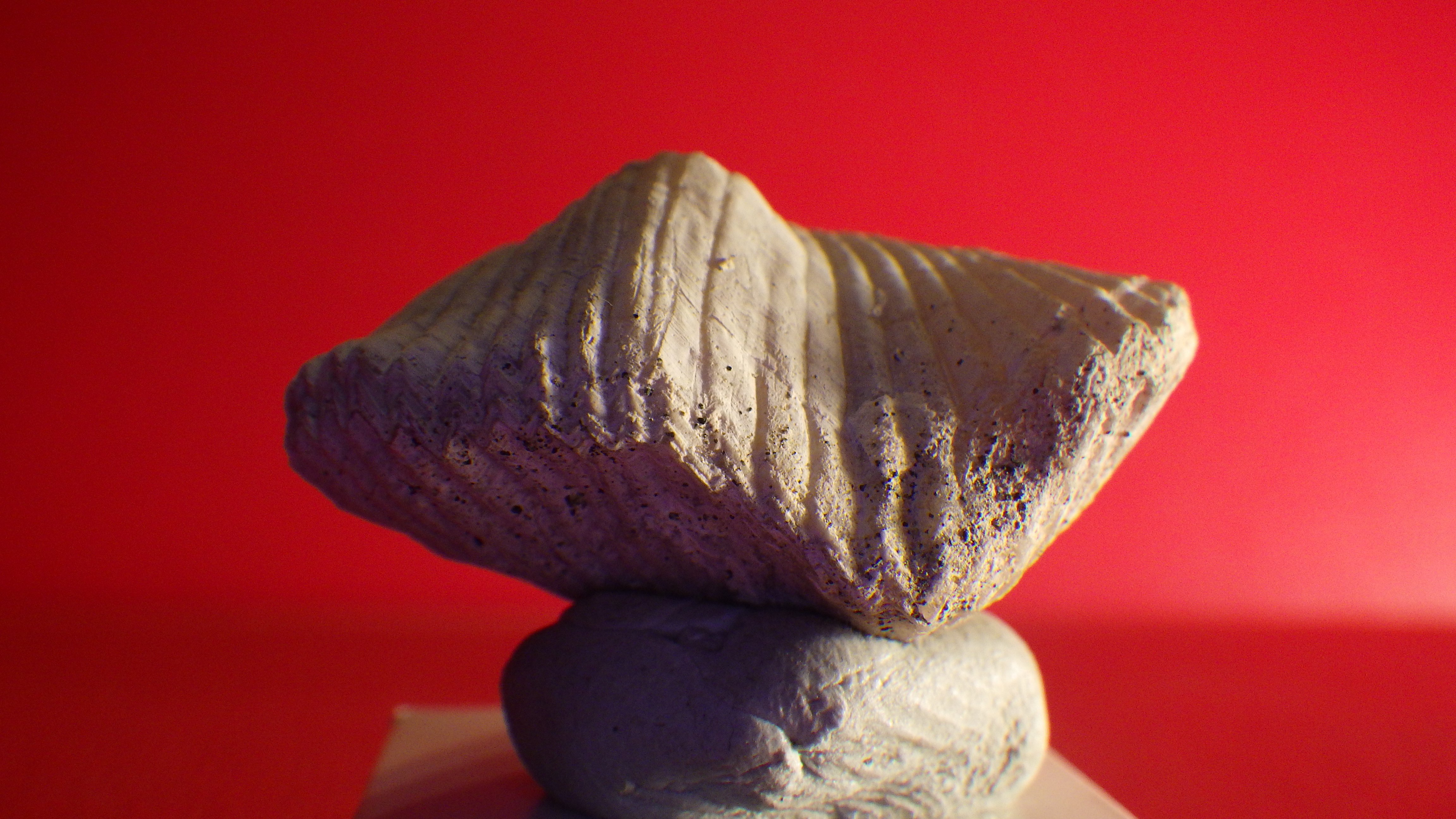

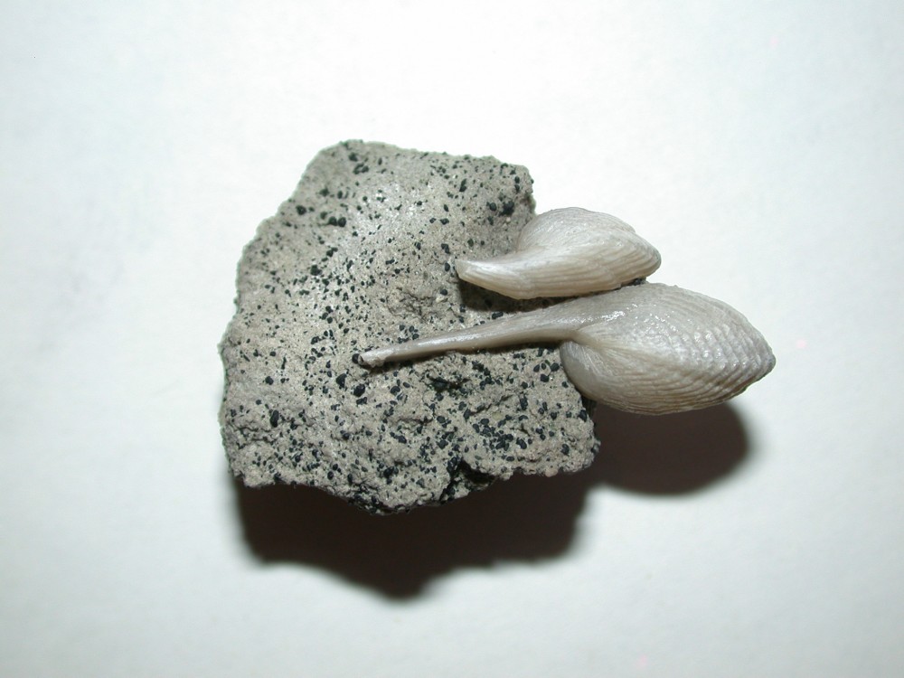

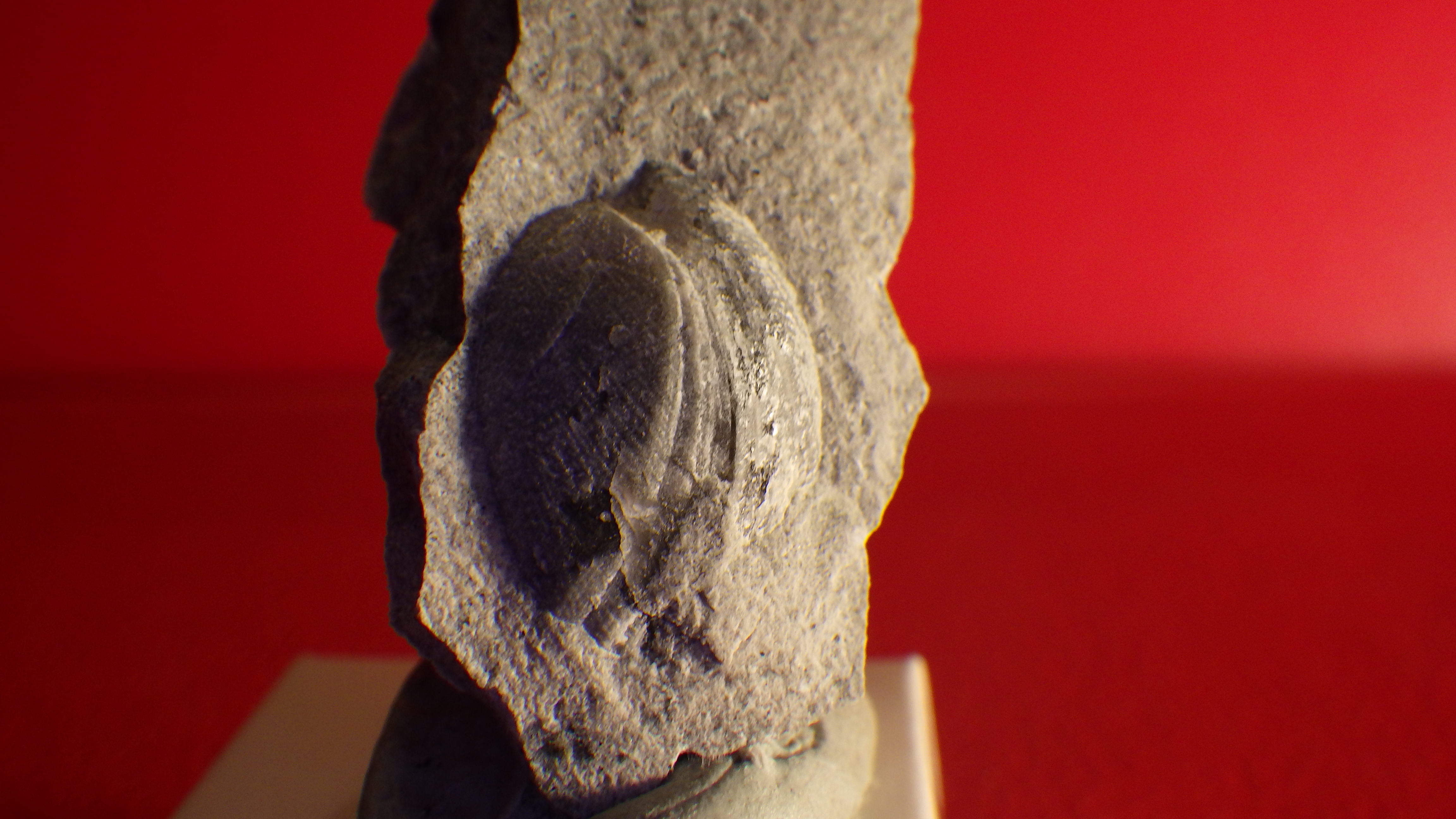

Jolie série Milanko. Loin d'être un spécialiste, je reconnais bien sur les terebrirostra lyra et les dereta pectita. ( Tu en as trouvé aussi dans le céno moyen ? )

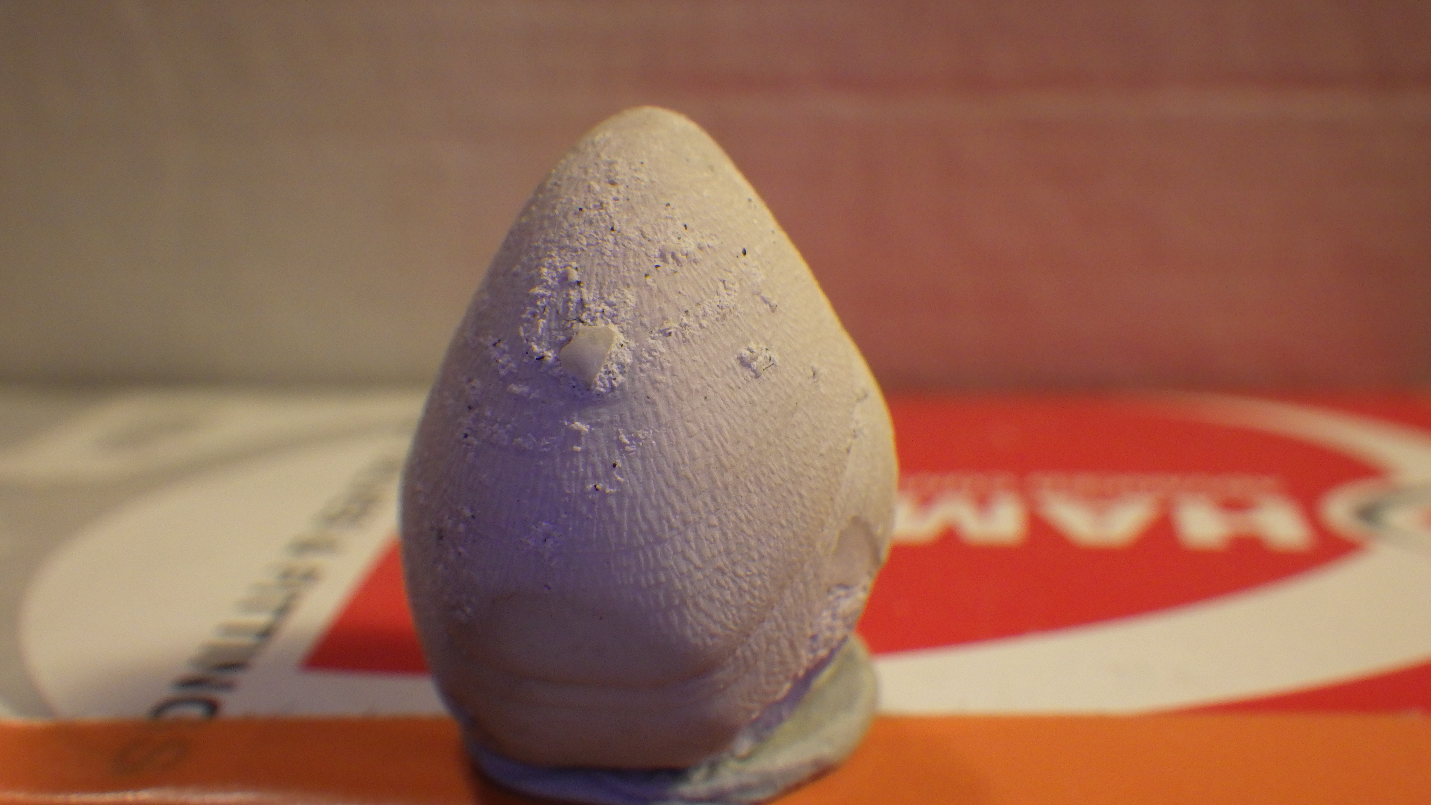

Pour le premier brachio qui entame la série du cénomanien moyen, je dirais qu'il ressemble au mien et que j'ai nommé Ovatathyris ovata ( Sowerby, 1812 ).
L'ornementation épineuse et le type de pédoncule sont identique me semble il !!
L'aspect de la gangue non glauconieuse ou très peu indiquerait que j'ai classé à tort mon spécimen dans le cénomanien inférieur.
Pour le troisième brachio de la série céno inf, je dirais que c'est un Kingena.
Les T.lyra sont, selon moi, strictement cantonnés à un banc d’épaisseur variable (selon le lieu entre St Jouin et la Hève) un peu au dessus du Tourtia (base du cénomanien à galets verts).
Idem, voire plus bas pour les D.pectita.
Je n'en ai jamais trouvé au dessus et encore moins dans le cénomanien moyen (ça ne veut pas dire qu'il n'y en a pas mais  vu le temps passé sur les lieux...).

Il me semblait bien que Les Dereta pectita étaient cantonnées au cénomanien inférieur. Si je te demandait si tu en avait trouvé dans le céno moyen,
c'est que tu as mis des photos dans la série du céno moyen !!

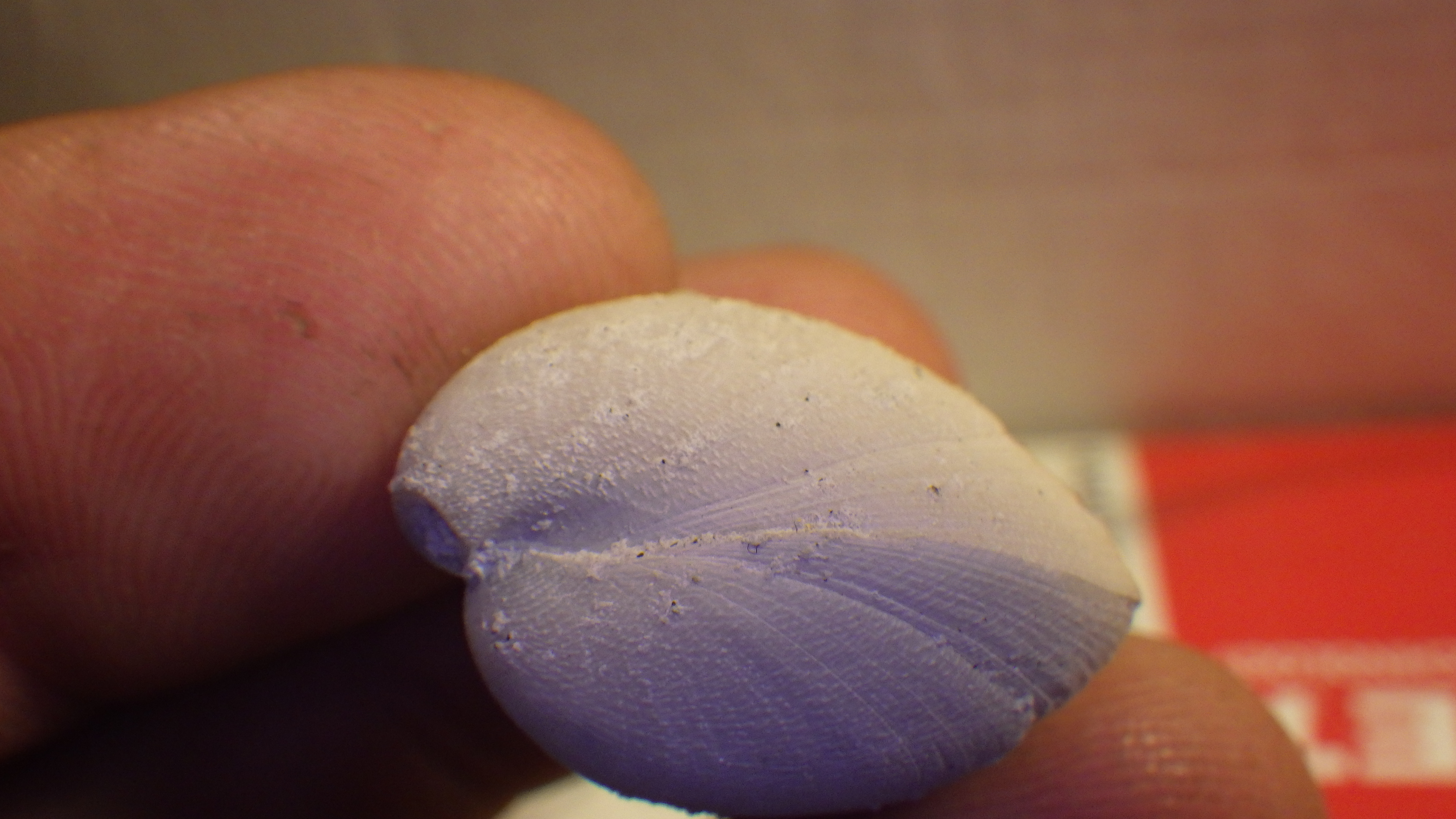

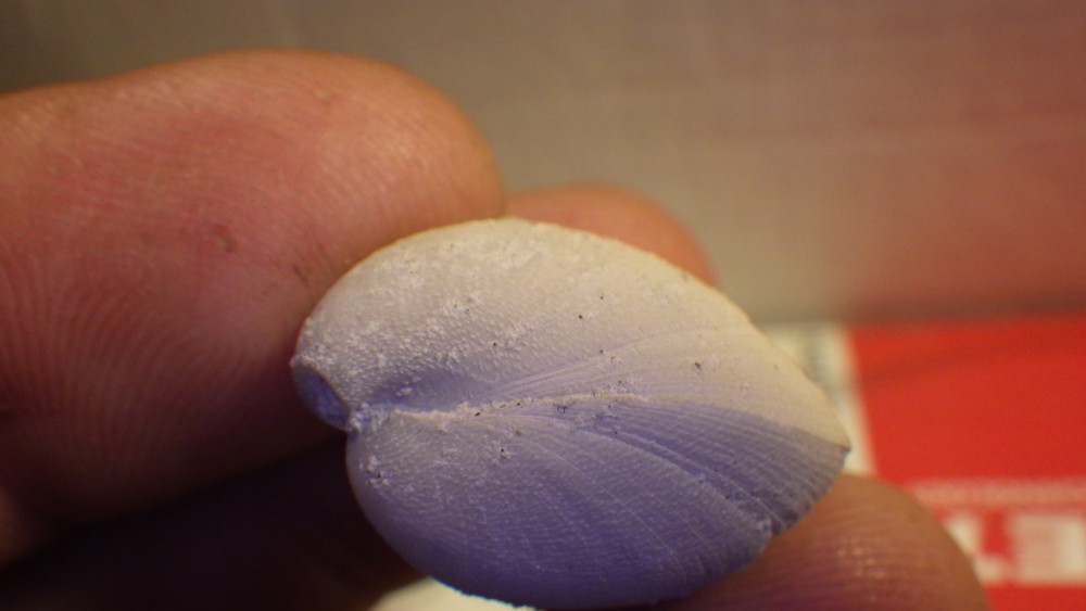

Est ce que ton brachio inaugurant la série 2, dédiée au céno moyen pourrait ressembler au mien ?
Merci pour tes conseils concernant la stratigraphie. C'est vrai que c'est bien plus intéressant de collecter en tenant compte de la stratigraphie.
le tien
le mien

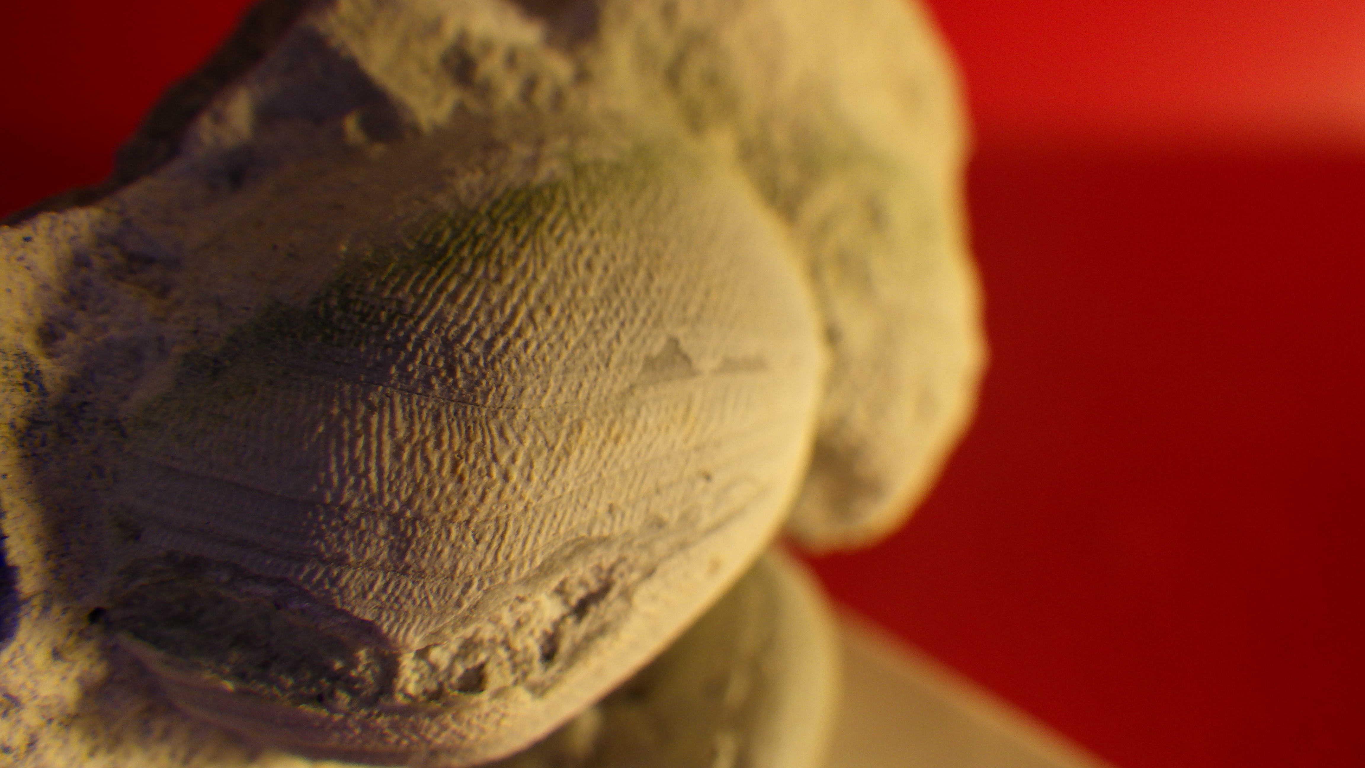

Coucou les fossileux.

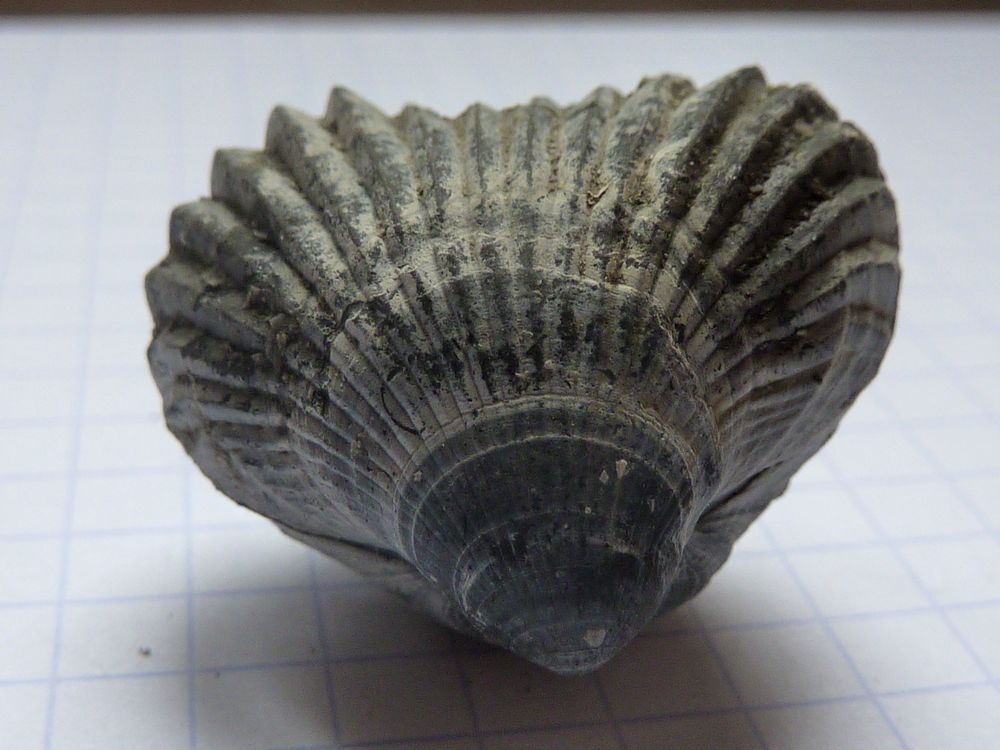

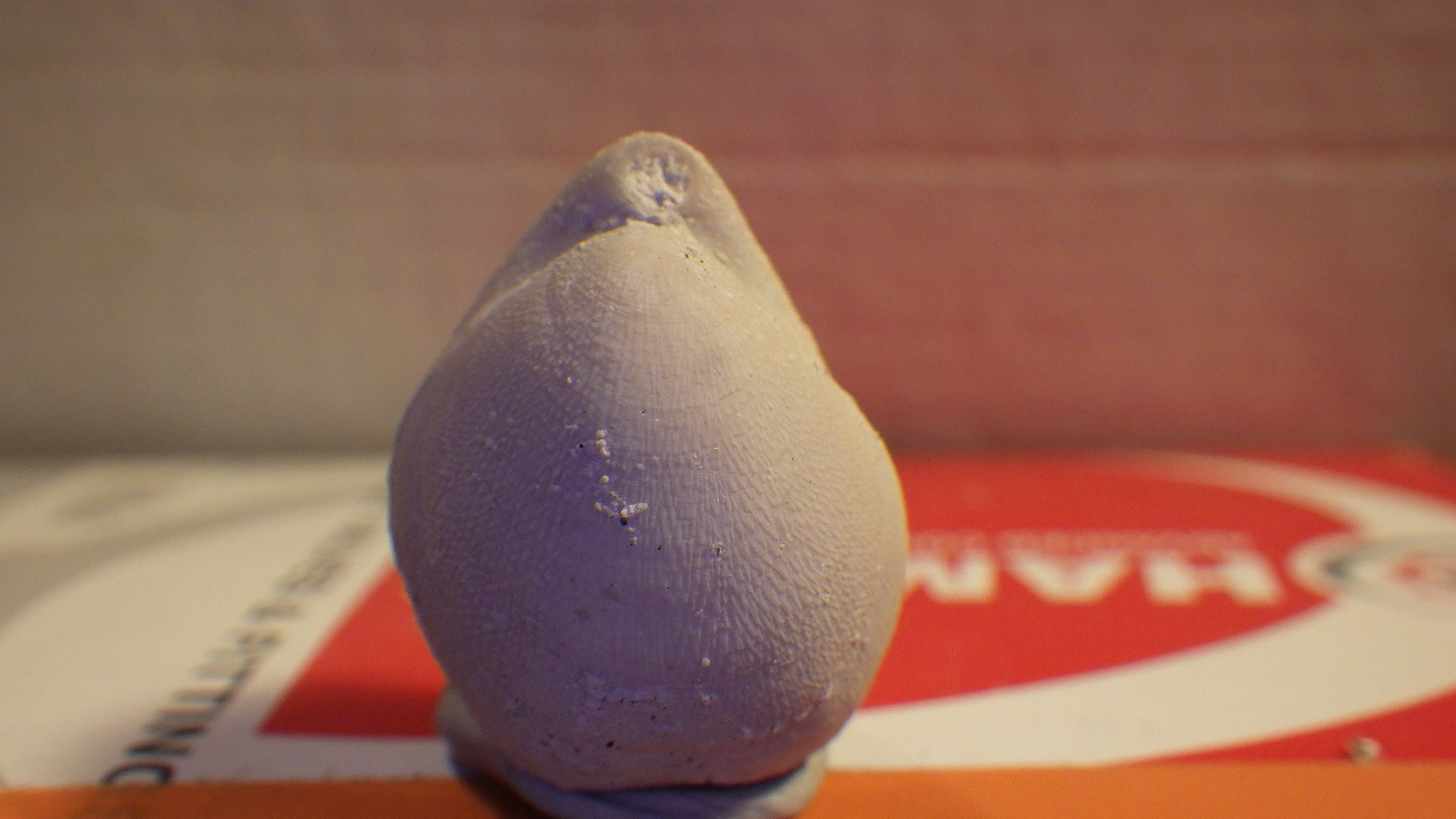

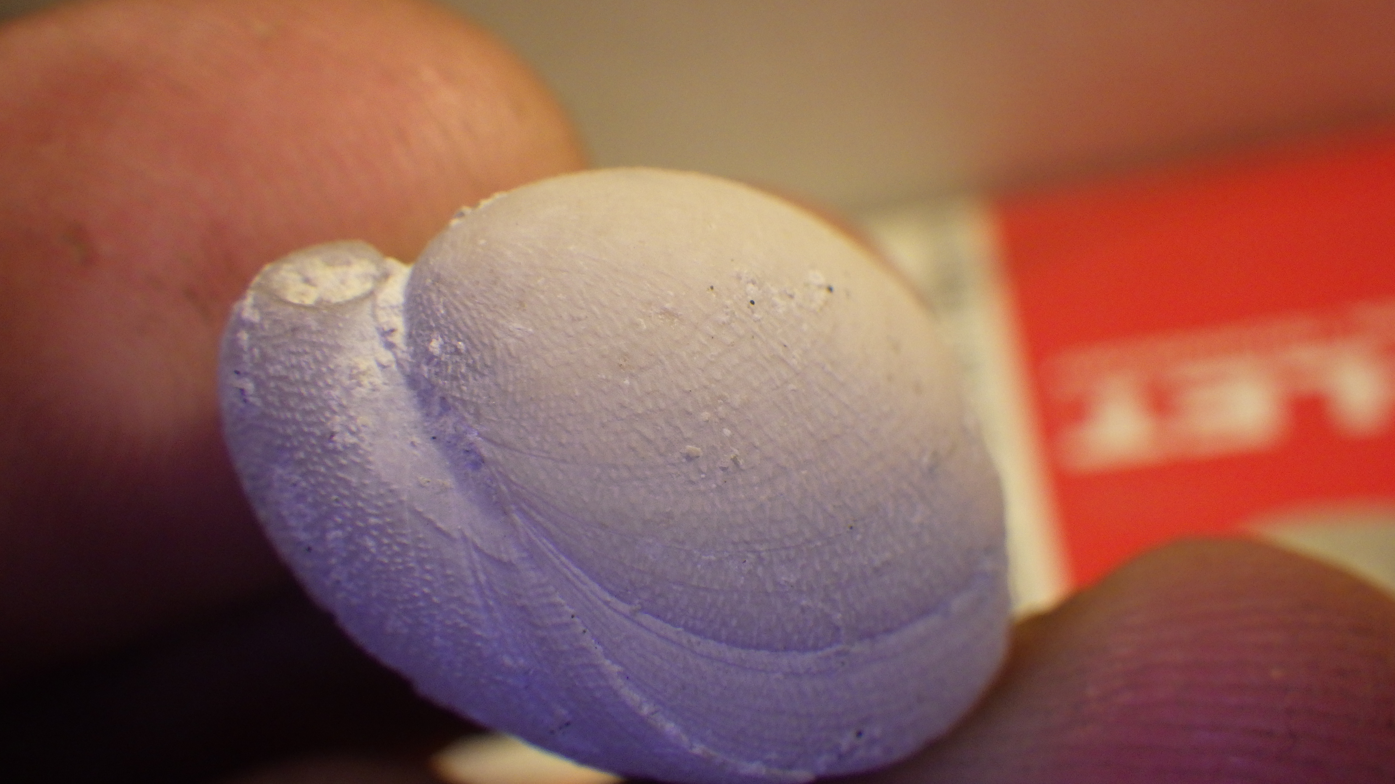

Pour donner suite à ce sujet voici deux petites trouvailles récentes. Le premier collecté dans le cénomanien moyen, est pourvu d'une superbe ornementation et est en silex.
Il appartient à la même espèce que celui posté plus haut, et que j'ai identifié comme Ovatathyris ovata ( Sowerby, 1812 ).RIMG4704.thumb.JPG.830ebbe8427605361059828da6b5793b.JPGRIMG4705.thumb.JPG.6738257dbe238359f43f2d078e05f3bf.JPGRIMG4706.thumb.JPG.9a53ec9a4b2fcee87e08c3e300ebc8d9.JPG

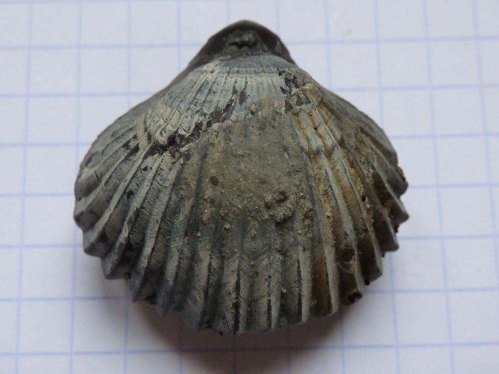

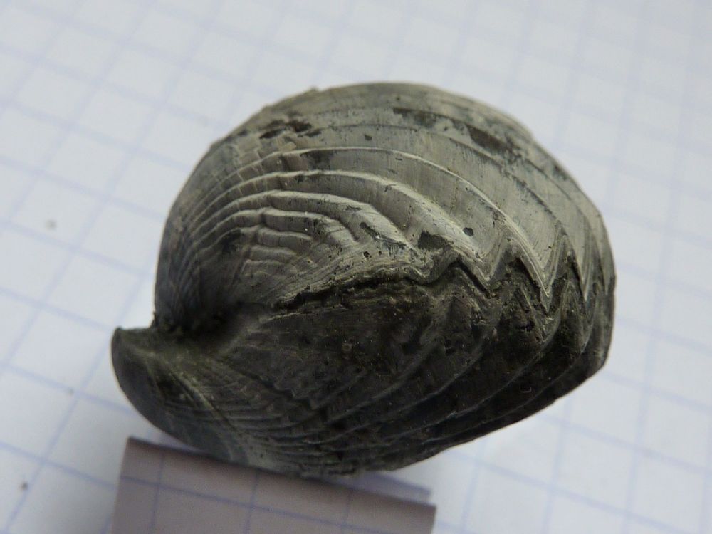

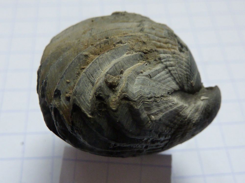

Le second est un cyclothyris difformis déformé. Cénomanien inférieur, craie glauconieuse. Il a pris cher le pauvre, tel Casimodo il devait se promener avec une bosse.
Spécimen tératologique, déformation peu être due à un parasite. Quel est votre avis ?RIMG4699.thumb.JPG.f0efc84cbfc4a8d545ae4aebe1256ea3.JPGRIMG4698.thumb.JPG.ad8e57c9c6c471f363cbe52a57188d7e.JPGRIMG4697.thumb.JPG.7e03956e72413962ca3b1540b4940b18.JPGRIMG4696.thumb.JPG.baa16de24d9770d4da79f90296bc5f32.JPGRIMG4700.thumb.JPG.12fd3cc34eb6a5868a4f05e3ac315ec4.JPG
Bonjour Alain,
Belles trouvailles ! :super: Ah oui bien tordu le Cyclothyris !
Parasite ou choc possible mais sa croissance a peut être juste été gênée par un manque de place s'il était coincé entre deux autres ou contre un caillou.

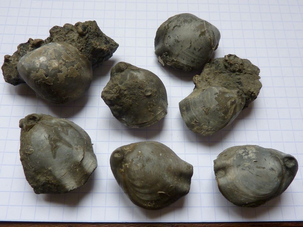

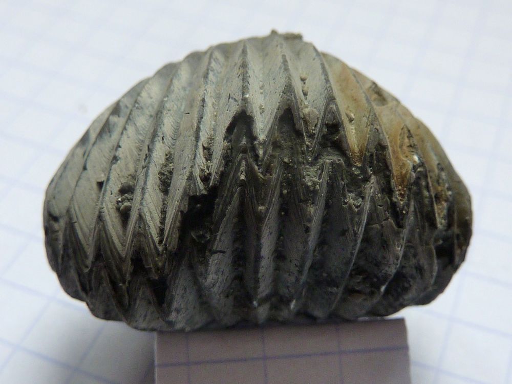

Bonjour à tous,
Quelques brachiopodes récoltés lors d'une sortie avec Alain dans le Kimmeridgien.
Une très jolie rhynchonelle: Torquirhynchhia inconstans.
5a1e72159cf1f_Torquirhynchiainconstans1.JPG.ca901bd6b6834feffdea2c20c0ce9c17.JPG5a1e721daae9b_Torquirhynchiainconstans3.JPG.c4163c6376509f982867d50757c9945d.JPG5a1e7220a3e2b_Torquirhynchiainconstans4.JPG.87c7c0e371557f73b10302a1b4d22dc0.JPG5a1e72195eeeb_Torquirhynchiainconstans2.JPG.970650aaff5ffddd11574039aa49a81c.JPG
Les stries de croissance sont bien marquées sur ce côté là.

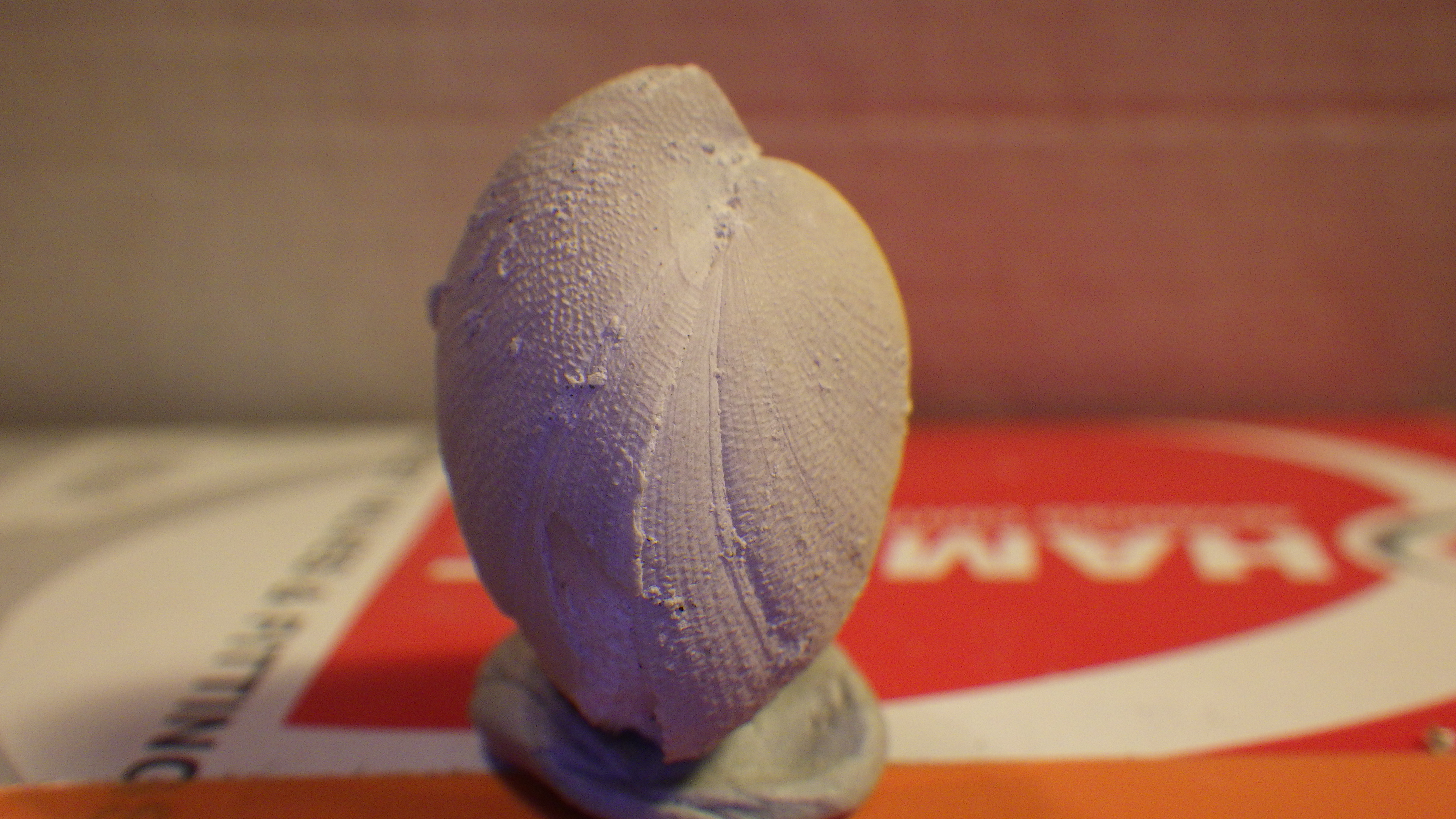

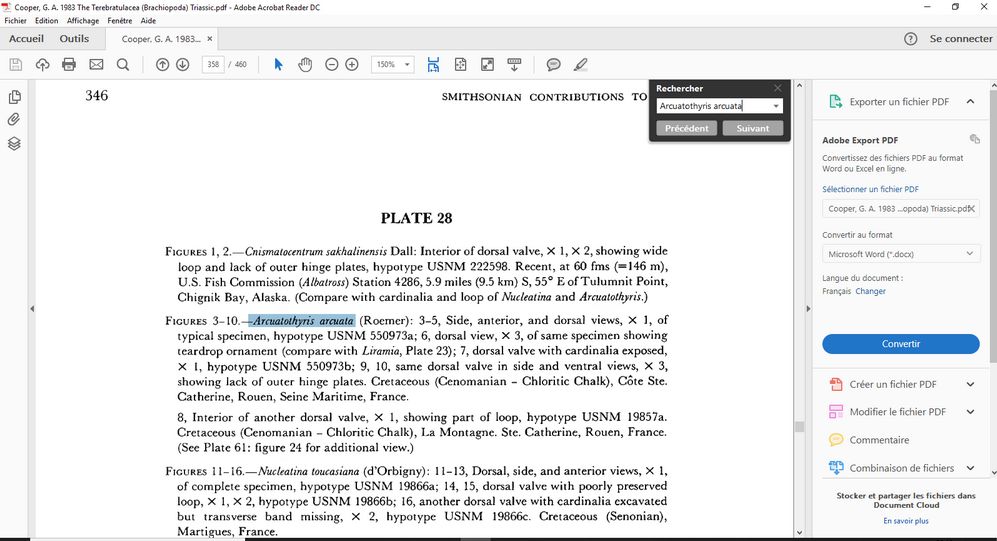

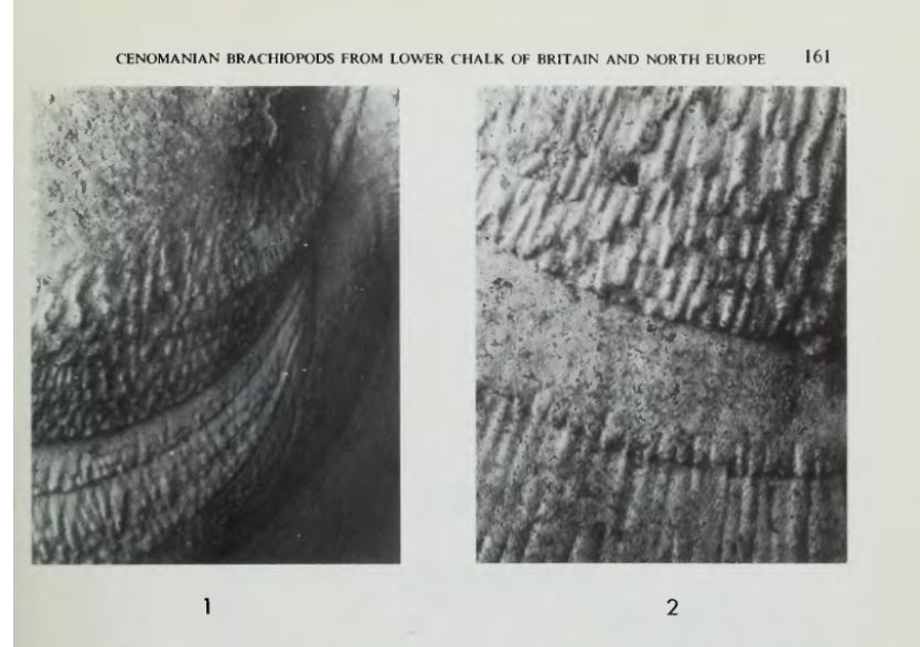

Bonjour à toutes et tous, amis fossileux et amateurs de brachios. Je reviens sur une identification d'un terebratule du cénomanien moyen que l'on trouve sur les côtes Havraise. En parcourant la publi de Owen " cenomanian brachiopods from the lower chalk of Britain and northern Europe ", je pense avoir trouvé son nom. Il faut regarder les photos de la planche 26. Les détails de la coquille sont très ressemblant, mais pas de vue complète du brachiopode dans les planches. Il s'agirait donc de :
Arcuatothyris arcuata ( Roemer ).
Vos avis sont les bienvenus.
Photos d'un second spécimen déjà postées, qui serait probablement aussi Arcuatothyris arcuata. Si vous avez des infos, planches, photos de spécimens que vous avez trouvés ou toute autre infos pour confirmer ou infirmer ma supposition merci de partager.
