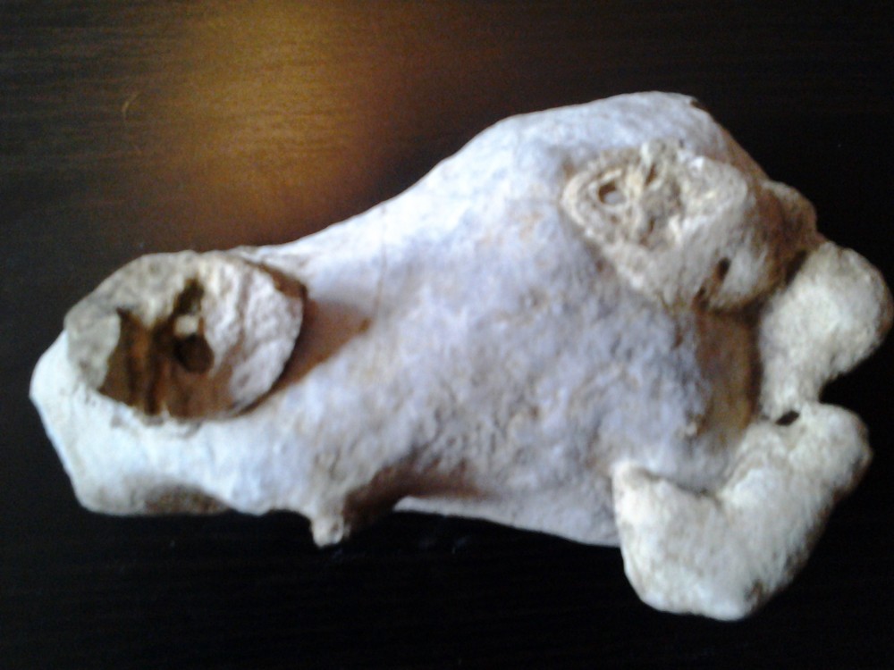

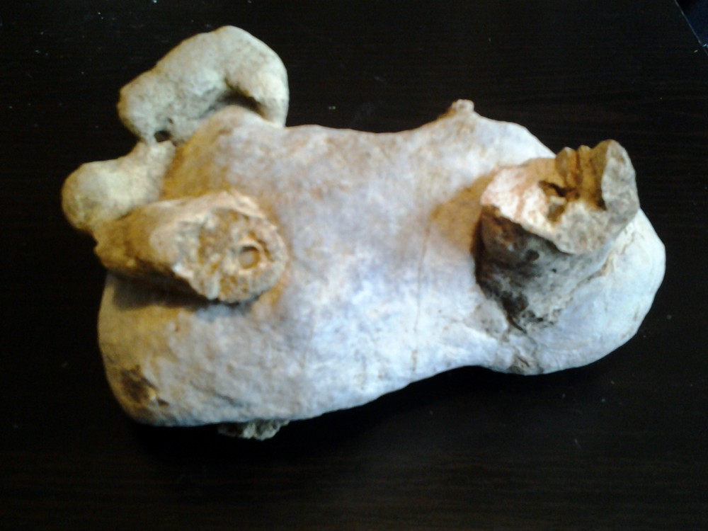

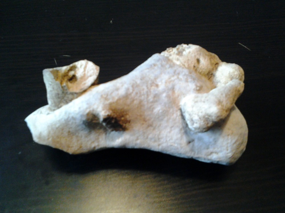

Je suis tombé, en bossant, sur cette pierre qui semble "incrustée" d'os, en forêt de Chartreuse dans les Alpes, dans un coin bien humide. J'ai observé un peu les alentours et déterré une plus grosse pierre  à côté qui présentait les mêmes particularités, mais trop grosse pour être rapportée, pas de quoi faire de photos sur le coup, et les formes sont plus distinctes sur la petite..
Désolé pour la qualité moyenne des photos, j'avais rien pour faire mieux..
La pierre fait 14cm, les parties qui dépassent ont vraiment quelque chose de l'os, mais je pige pas comment c'est faisable. Du coup je viens vous demander votre avis! Pierre originale? Fossile? Merci d'avance !

C'est sans doute une concrétion calcaire
Il y a un nucleus dissout que l'on aperçoit dans chaque "branche".
il s'agit d'une concretion sans doute calcaire (qq gouttes de vinaigre pour voir si effervescence).
en le sciant dans la grande longueur => surprise possible.
les auréoles blanches alternent avec des concretions plus sombres, ce qui est fréquents dans les calcaires en domaine "superficiel".

Je suis d'accord avec ça, il serait sans doute intéressant de le scier pour voir s'il il y a ou pas une surprise à l'intérieur.
Trés bien, merci pour les explications!
J'ai tenté le vinaigre, pas vraiment d'effervescence mais la pierre a bu tout ce que je lui donnais!
Je vais dégoter une scie alors et voir ce qu'elles cachent! Merci !
