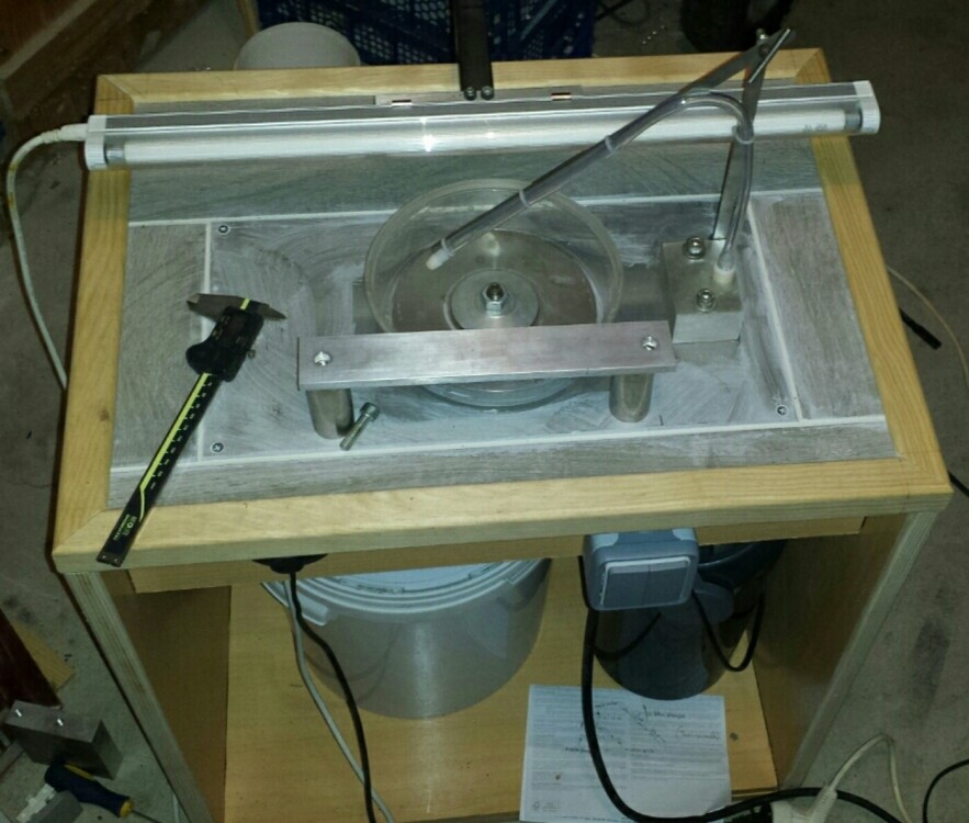

Et c'est cet été à la bourse de chamonix que j'ai vu une machine à  facetter en démonstration  (trop bien) juste le prix de la machine à  cassé mon rêve........ ,donc travaillant dans la mécanique de précision je me suis lancé dans la fabrication d'une machine  (pour l'instant) de polissage, mais je compte y adapter un rapporteur d'angles micrométrique  (tesa).
Je crée se post pour d'éventuelles conseils, remarques, bonnes ou mauvaises, un avis extérieur de la part de passionnés est toujours bon à prendre.....
Merci d'avance...
Félicitations ! De prime abord ça a l'air fort bien exécuté, merci de nous faire partager l'aventure.
N'étant pas expert, pas de conseil particulier, juste remplacer le néon par une lampe de bureau pour plus de mobilité et moins avoir de lumière directe dans les yeux. Egalement cloisonner au plexi hermétique à la périphérie de la table, pour éviter d'éventuelles projections.
JeF

Pour la lampe , disons que j'ai pris ce que j'avais sous la main , elle n'est pas trop puissante , voir même pas assez puissante mais ça fait un plan de travail moins sombre, j'avais l'intention de rajouter une petite lampe à LED qui cible bien la zone de travail  (reste encore à trouvé le model adéquate)
Pour le plexiglas je n'y avais pas pensé et je note le conseil.

Salut "géologue du 35", c'est un plateau tournant diamanté, pour l'instant malheureusement je n'ais que du grain de 1500 , il fallait déjà  que ça fonctionne....
Et en dessous il y a une pompe pour l'arrosage

En fait c'est moi qui est (vraiment) mal regardé le dispositif. Je croyais voir une sorte de récipient transparent. En fait c'est juste le tour (pour atténuer les projection je présume).
Du 1500 c'est bien, à voir pour monter dans les grains (au moins jusqu'à 5000 voire 7000 pour un rendu super top effet miroir). ;)
Disons que ça dépend des étapes de façonnage de la pierre que tu as pu faire avant.
Si tu reste sur du 1500 du début (façonnage de la pierre brute) jusqu'au polissage (rendu poli effet miroir ou presque), un seul grain (même fin) ne suffira pas.
par exemple, en ce moment je polis des plaques sciées de quartz bleu avec inclusions de sphalérite, pyrite et galène. Après sciage (qui était assez propre), j'ai commencé le polissage au grain 80 (pour effacer les traces de sciage grossières), puis du 180, ensuite 320, 600, 800, 1000, 2500 puis 5000.
Après c'est pas façon de faire, mais que ce soit une plaque sciée ou un cabochon, pierre facettée, il ne faut pas hésiter à avoir des intermédiaires réguliers dans les grains utilisés sinon le résultat ne sera pas super. ;)

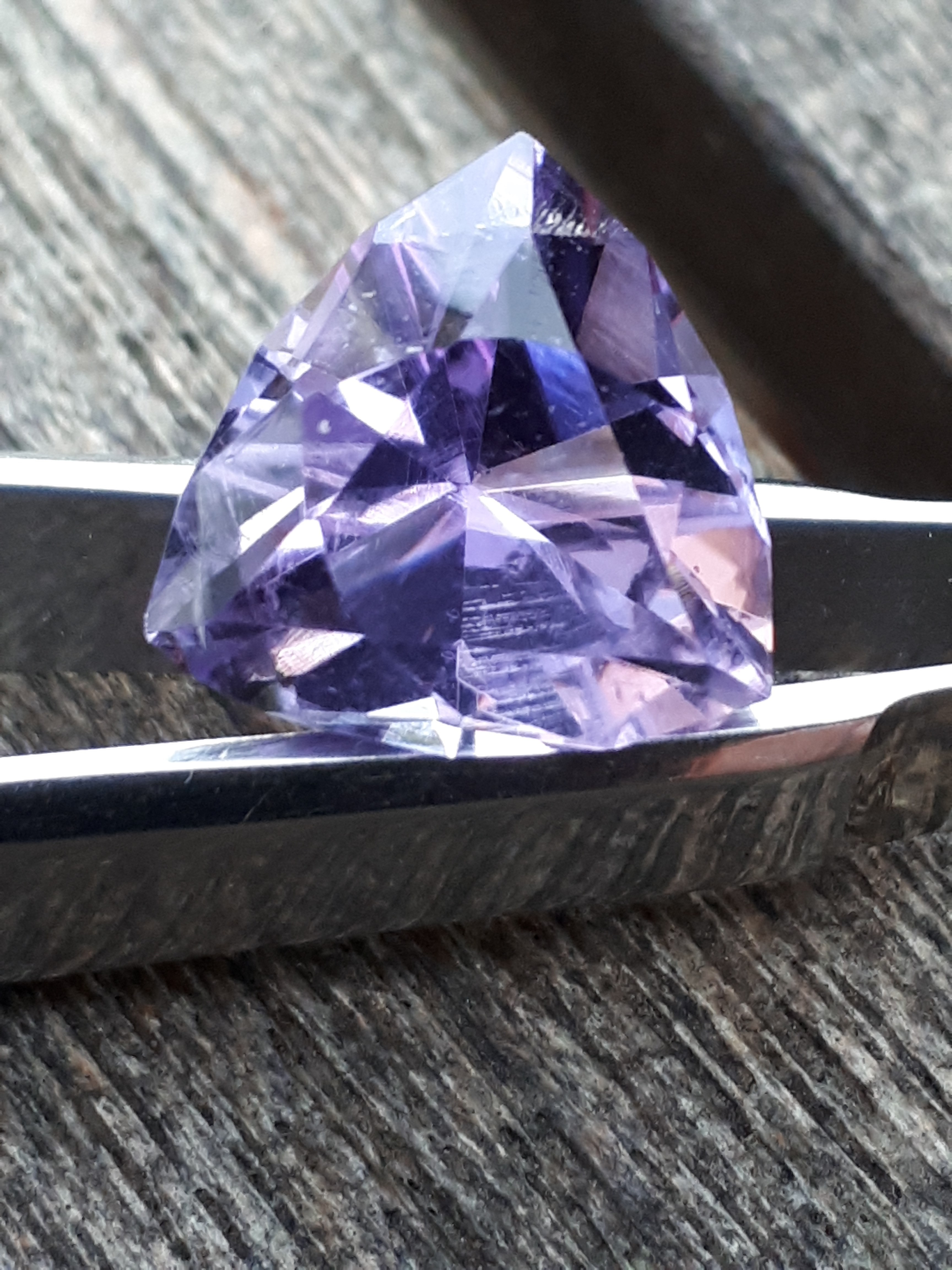

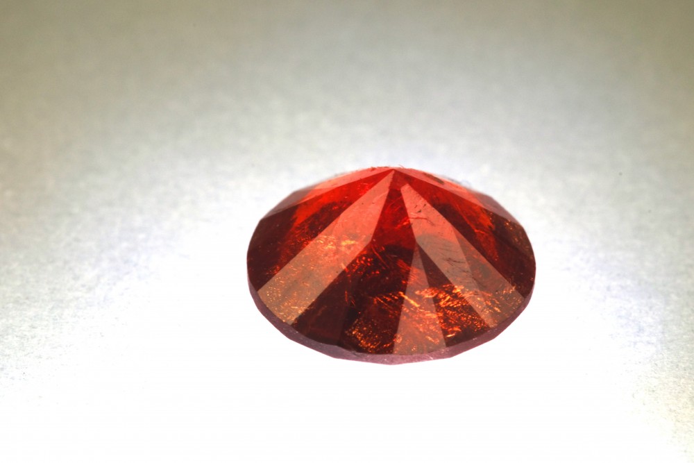

Un petit up et un appel aux forumeurs tailleurs: ne pourrait-on pas échanger sur ce sujet pour parler du facettage ? On pourrait montrer nos réalisations, échanger des conseils, des schémas de taille, voire se proposer des bruts à l'échange...
Une petite: améthyste en taille Trilliant, 5,6cts
