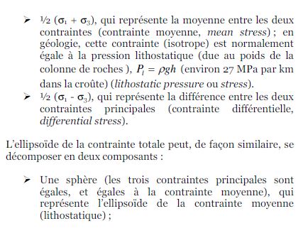

Le 14/09/2016 à 13:52, Next50MY a dit :
Et ?

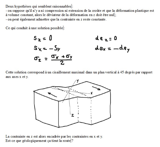

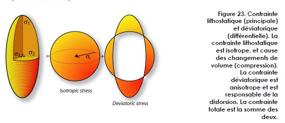

Le message est passé donc je repose ma question : est ce que à 10-15km d'enfouissement, en domaine de marge passive sans compression majeure horizontale, domaine de prof theoriquement propice à la schistosité en compressif, on peut avoir un début d'anisotropie lié a un overburden theorique de 250-300 MPa (sigma vertical bien sup aux 2 autres contraintes  ? On va appeler ça feuilletage pour ne pas interferer sur la schistosité associé au domaine ductile compressif (cf schema de Mattauer sur le dico de geol)
Dans le cas présenté ici, on a une composante anisotrope, un déviateur de contrainte. Dans ce Pdf http://jfmoyen.free.fr/IMG/pdf/Cours_structurale_JFM_2009.pdf on trouve en page 18
Donc il n'y a pas me semble t il d'objection à appeler un litage, comme dans le cas cité, d'origine tectonique ( c'est ce qu il faudra démontrer)  : Schistosité, si on est dans le domaine de la déformation ductile. Et il y aura une zone où schistosité et S0 seront sécantes, même si les angles peuvent être faibles.

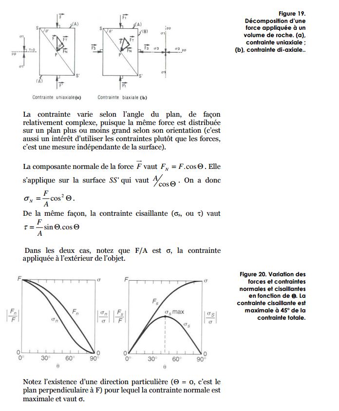

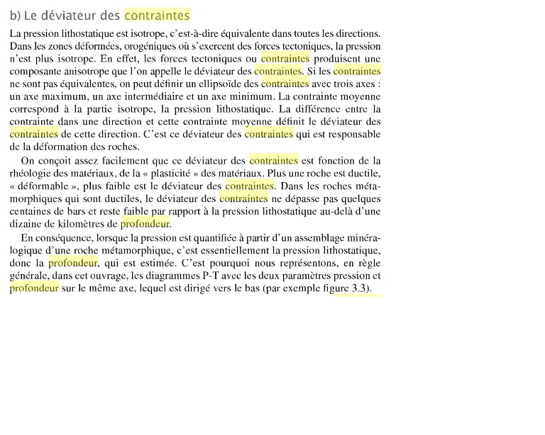

Le 14 septembre 2016 à 13:27, jjnom a dit :
Christian Nicollet. Métamorphisme et géodynamique. Page 12

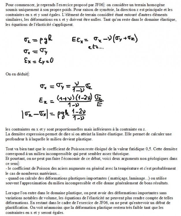

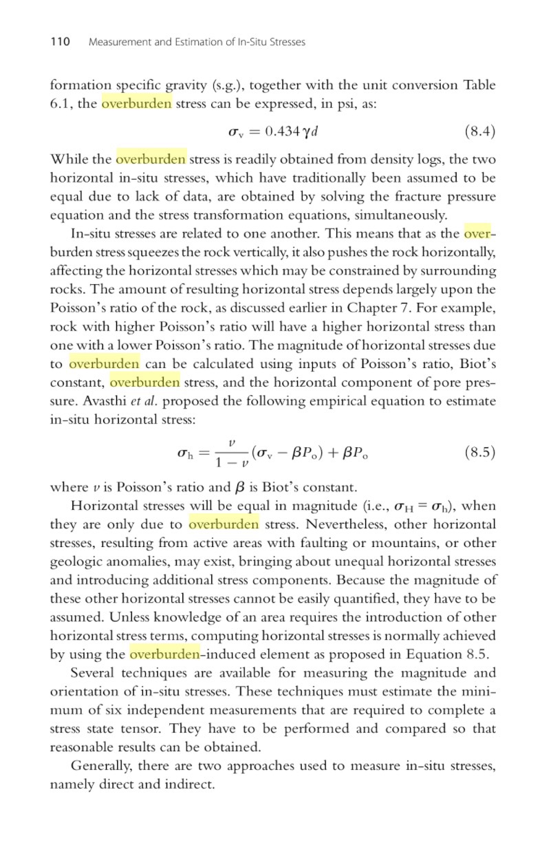

Tout ceci est vrai ! Mais très théorique
Mais la question que je me pose sur les cours magistraux universitaires c'est : pourquoi se déconnecter de la realité ?
si à 5000m (j'ose pas regarder à 15000) les contraintes étaient isotropes en x, y, z, alors le forage serait une partie de plaisir.
lire la doc en cherchant ce qui fait varier l'anisotropie entre sv et sh/sH en commençant par le coeff de poisson, les interactions des fluides, et les relations definies par Eaton, parmi de nombreux specialistes de genie.

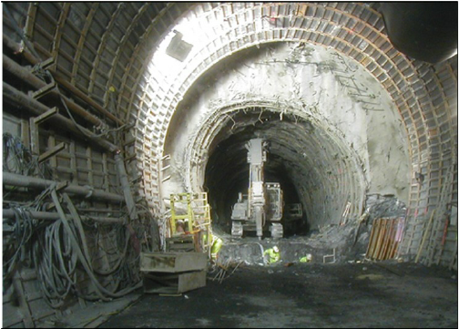

Les ingenieurs specialisés dans les tunnels ont aussi bien fait avancé la question.
donc malheureusement une colonne sedimentaire dans un bassin éloigné d'un domaine de chaine plissée, n'est pas soumise de maniere uniforme a des contraintes isotropes. En tout cas si vous avez des infos precises sur les contraintes en fonction de la profondeur qui contredisent Eaton deposez des brevets !

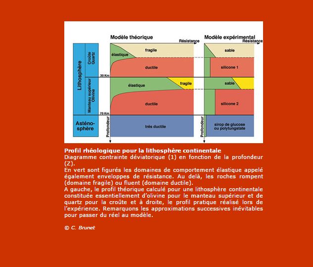

Un petit schéma pour bien comprendre, et pour aider à répondre à certaines questions. A noter que l'on parle de la contrainte déviatorique en fonction de la profondeur.
des liens : https://perso-sdt.univ-brest.fr/~jperrot/tectonophysic/rheo_final.pdf
https://tel.archives-ouvertes.fr/tel-00523151/
http://www.irsn.fr/FR/Larecherche/Formation_recherche/Theses/Theses-soutenues/DEI/Documents/2010-these-ben-ouanas.pdf
http://planet-terre.ens-lyon.fr/article/profils-rheologiques.xml
http://planet-terre.ens-lyon.fr/article/modeliser-processus-tectoniques.xml
Et ne pas oublier que l'on parle de schistes et de schistosités. Donc 5000m, ce n'est pas de ça dont il était question.

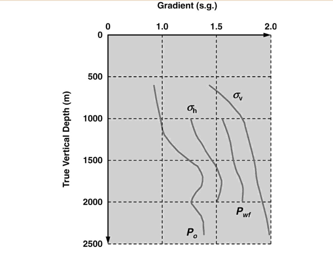

Je pense avoir le moyen d'expliquer que Eaton et ceux qui lui ont succédé ont raison et que les bisounours ont aussi raison. C'est ta lecture ou ton interprétation qui n'est pas correcte.
Le fracture gradient (terme mal choisi à mon avis) ou stress profile (mieux) des pétroliers quantifie la pression exercée par une formation sur l'enveloppe du forage supposé vide! (C'est la pression de boue qui viendra s'y opposer).
J'utilise une analogie mathématique: x * y= z
x est le champ de contrainte dans le bassin à une profondeur donnée
y représente l'encaissant du trou de forage. C'est une variable, la lithologie, qui renvoie à différents paramètres dont le coefficient de Poisson, pour chaque couche de terrain traversé).
z est la pression à l'interface encaissant/trou.
J'essaie de faire comprendre que z est variable parce que y est variable. Autrement dit, la pression à l'interface encaissant/trou varie parce que la lithologie varie.
On peut aussi revenir à l'image du hamburger. La façon dont le steak haché se met à déborder ne préjuge en rien de la contrainte exercée sur le pain.
Une contrainte isotrope qui est appliquée à un encaissant anisotrope donnera des pressions variables à l'interface encaissant/trou.
Rem.: Les valeurs renvoyées par le "fracture gradient" des modèles pétroliers sont des fractions de la pression géostatique (= lithostatique + fluides) et sont même inférieures à la pression lithostatique au sens pétrolier (hauteur x densité corrigée selon la porosité).
Les termes isotropie/anisotropie (j'aurais préféré variabilité) de l'extrait que tu cites ci-dessus se réfèrent à l'encaissant, pas au champ de contraintes dans le bassin.
Invité jean francois06
Un petit excercice :
 Issu de Cours de travaux souterrains et de mécanique des roches
2.5 Exercices 2.5.1 Contraintes naturelles
Cet exercice est inspiré de [28]. Une des nombreuses difficultés rencontrées par les mécaniciens des roches est l’estimation de la contrainte in situ au niveau du futur ouvrage projeté. Dans les premiers kilomètres de la croûte continentale, à la profondeur h, on peut approcher l’état de contrainte de la façon suivante :
 – Contrainte compressive verticale : σz = ρgh ;
 – Contraintes horizontales : σx = σy = ν 1−ν ρgh.
ν = 0, 25 est le coefficient de Poisson de la roche à la profondeur h.
1) En profondeur, on considère le milieu comme élastique linéaire et isotrope (formule de Lamé). De plus, on estime que l’on est proche d’un état oedométrique (x = y = 0 et σx = σy). Avec ces indications, retrouvez les formules des contraintes énoncées ci-dessus.
 2) Calculez la valeur des composantes de la contrainte naturelle à la profondeur de 1000m et représentez graphiquement leur variation depuis la surface où leur valeur est nulle. Prendre ρ = 2700kg/m3 et g = 9, 81m/s−2 .
3) Représentez l’état de contrainte à 500 puis 1000m de profondeur. Pour cela on dessinera, à chaque profondeur, deux éllipses dont les axes sont les valeurs des contraintes : une éllipse dans le plan (~x, ~z), l’autre dans le plan (~x, ~y). La contrainte naturelle est-elle isotrope ? A quelle profondeur le devient-elle ?
 4) Supposons maintenant une contrainte tectonique uniaxiale de direction ~y et valant 10 MPa à n’importe quelle profondeur. Cette contrainte est due à la poussée d’une plaque continentale sur une autre. Représentez à nouveau les éllipses de contrainte aux mêmes profondeurs. Comparez. Existe-t’il une profondeur où la contrainte σz est égale à l’une des deux autres contraintes ?
 5) Comment expliquer qu’en réalité, dans la croûte continentale en équilibre, l’état de contrainte soit isotrope au-delà de 3000 m de profondeur ?
Enfin , un parenthèse un peu hors sujet, un bel exemple de convergences dans un tunnel
https://www.researchgate.net/figure/237746659_fig1_Figure-1-Squeezing-rock-reduces-the-tunnel-cross-section-This-is-shown-in-this

Je ne connais pas grand chose à a tectonique mais je me permets d'intervenir dans cette intéressante discussion qui rejoint des questions que je m'étais posées il y a longtemps dans un tout autre domaine. Cela concerne le passage de la déformation élastique à la déformation plastique.
C'est tres interessant mais dans les faits une argilite prend des caracteristiques d'un schiste en augmentant avec la profondeur. Avec la teneur en eau variable, un fait indiscutable est que la pression de pore fait varier la rheologie de la roche, et aussi comme reconnu par tous que les contraintes de confinement existent. Sauf que la geologie n'est pas in cube homogene, les joints de stratifications, les diaclases, l'anisotropie sedimentaires, les variations laterales, les gradients de temperatures variables, les teneurs en eau confinees ou echapees sont autant de parametres qui font varier les calculs.
nous sommes nombreux à avoir travaillé sur les contraintes en labo ou in situ pour les travaux d'éfouissement futurs. Le debat a été publié mais pas completement. Les enjeux sont strategiques et je ne vais pas en parler ici. Interroger les specialistes geotechniciens si le sujet vous interesse.
en forage plusieurs methodes déterminent les caracteristiques mecaniques:
-methodes d'observation directe avec par ex l'imagerie en log, les essais sur echantillons prelevés par carottage ou bien les side wall cores (carottage lateral)
mais surtout la connaissance regionale des essais en pression (on ferme le puits et on pompe par paliers jusque début de rupture du trend d'augmentation de pression: Leak Off Test) reportés sur un diagramme pressions / profondeurs, avec S3, S1, pressions de fluides enregistrees, poids de boue en statique, pertes, gains... recherchez ces ex dans des articles (je ne vais pas le faire a votre place !).
-analyse des parametres de forage en relation avec la geometrie du forage et des caracteristiques mecaniques des roches traversees
-methodes indirectes posterieures au forage avec les diagraphies orientées par rapport au nord geographique, le caliper notamment, les analyses de sonic
-les etudes de pressions de fluides montrent toujours que la S3 est inferieur a la pression S1 verticale et que le delta entre les deux continue a augmenter regulierement.
dans les faits il y a toujours un desequilibre qui va s'operer en profondeur entre les 3 directions de contraintes à la faveur d'un niveau ductile, d'une ancienne direction heritee, d'une discontinuite sedimentaire, d'une variation de teneur en eau, d'une erosion en surface... Ex a l'infini...car un bassin sedimentaire ce n'est pas un plat de lasagnes cubique.
bon appetit
Il y a 10 heures, mr42 a dit :
Bienvenu mr42
alors c'est interessant d'avoir un mecanicien des materiaux (RDM= respect) dans le debat. Je te lis apres mon precedent message
le shema cisaillant vertical correspond à un cas de figure naturel, avec une contrainte horizontale S3, (oups) mineure en profondeur dans le domaine qui m'interesse et sur le débat que j'ai lancé ici, [mais majeure dans les faibles profondeurs de surface]. Il existe frequemment ce desequilibre entre S2 et S3, en raison des discontinuités de caracteristiques physiques des couches sedimentaires et discontinuités paralleles ou secantes a la strati. Regarde le schema de Riedel, les failles decrochantes en regime distensif.
considere que statistiquement il existe une probabilité forte d'avoir un pendage different entre la direction S2 et la direction S3, ce qui en resulte une grande variabilité des vecteurs S2+S3, parce que dans un bassin les niveaux sedimentaires ne sont pas horizontaux partout, meme en domaine tectoniquement calme.
comme c'est mentionné avant, la teneur en eau de l'argile va aussi augmenter le passage aux conditions ductiles et on constate frequemment des permutations de contraintes, delta de contraintes et surfaces de decollement. Ne serait ce que ceci repond à la question sur des schistosités induites par differentiels de contraintes dans des conditions non soumises à regime compressif lateral !
ces niveaux de decollement lié à domaines ductiles anomaliques sont avec la gravité responsables de grandes failles listriques de plusieurs milliers de metres de deltaZ.
Les modeles previsionnels realisés sont tellement complexes avec tellement de donnees et parametres qu'il faudrait plusieurs semaines de cours je pense pour faire comprendre ici. C'est un domaine d'expertise très recherché !

Pour commencer les solutions de l'exercice.
Il y a 3 heures, mr42 a dit :
Ni extension, ni compression, alors s'il y a une contrainte déviatorique elle est horizontale, c'est ton schéma, un décrochement.
Les plans sont à 45° par rapport à Sigma 1 (en y ici) et Sigma 3 (en x). Voir les schéma ci dessous issu d'un PDF que j'avais mis en lien plus haut.
