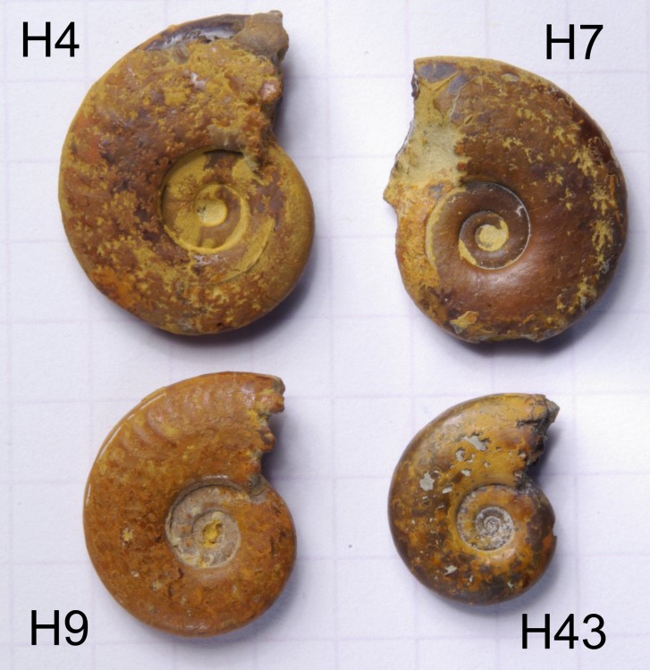

Pour commencer, les 4 exemplaires suivants :

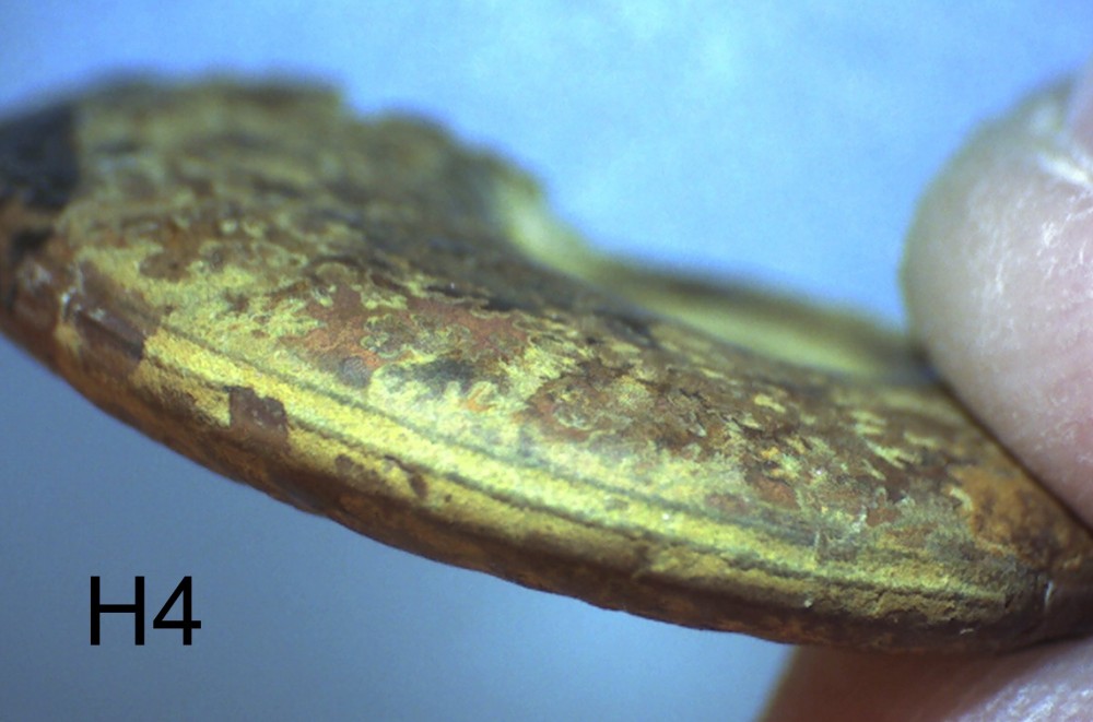

Celle-ci à un aspect "tricaréné", du moins on voit 3 "traits", avec une "carène peu saillante accompagnée, de chaque côté, d'un léger sillon bordé par un angle externe limitant les côtes" pour citer la description de DE LORIOL de 1898 de Harpoceras rauracum, qui doit être rebaptisée maintenant Neoprionoceras rauracum (MAYER 1864) ?

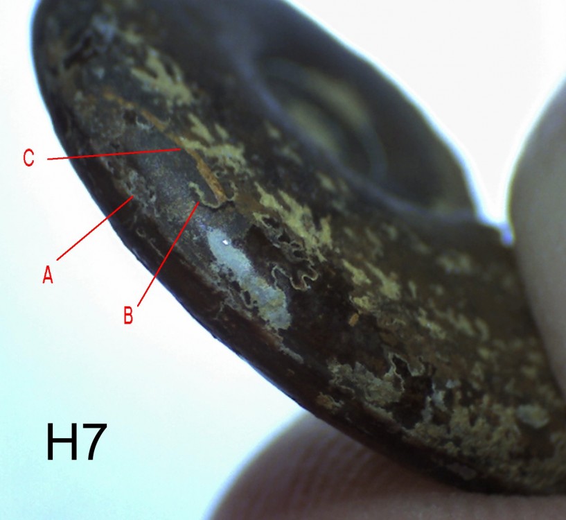

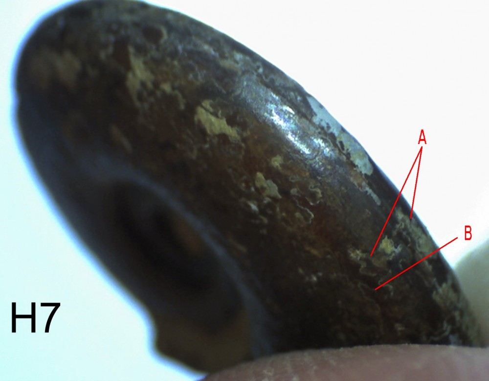

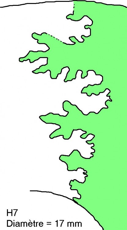

Chez celle-ci (H7), on note toujours une petite carène, peut-être même mieux marquée, mais si on ne peut pas parler de sillons latéraux on note quand même un angle notable avant de descendre sur les flancs. On voit aussi une asymétrie de position du lobe siphonal (j'ai noté en A la branche du lobe siphonal, en B le petit lobe auxiliaire visible entre lobe siphonal et lobe latéral supérieur et en C le lobe latéral supérieur), une asymétrie similaire est noté pour certains individus de Hecticoceras chatillonense par DE LORIOL en 1898.

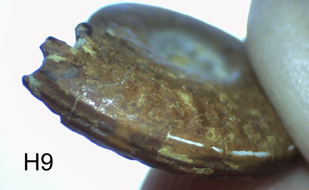

Celle-ci montre aussi une légère carène, pas de sillon à priori mais un méplat latéral marqué et un angle, un peu comme la précédente

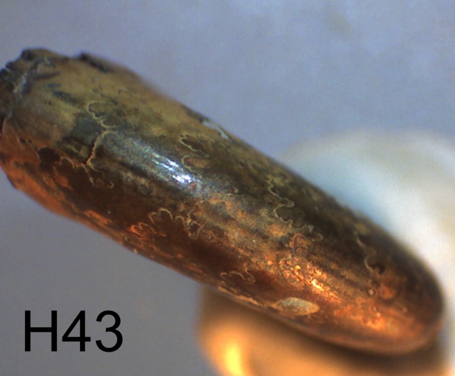

Sur celle-ci, H43, en fait un petit nucléus un peu gonflé par rapport aux autres, la région ventrale semble arrondie et lisse, tout juste on note un trait centré. Mais au microscope, on devine plus ou moins un très basse carène et des sillons latéraux (?).
Pour ce qui est des sutures, celles de H4 ne sont pas très visibles (voir la photo), j'ai dessiné les autres d'après ce que je voyais au microscope (donc le flanc n'est pas "déroulé") et sincèrement, et après m'être usé les yeux sur pleins d'autres individus, j'ai du mal à lier une forme de ventre à une forme de suture (sans parler des côtes, de marquées à lisses...) :

J'avais pris les mesures des ammonites, D, H, E, O. (sans pouvoir faire des regroupements), et je me suis "amusé" à retracer les lignes de sutures des individus sur lesquels elles étaient bien visibles.
Ensuite, je me suis concentré sur Hecticoceras chatillonense de Loriol et H. bonarelli de Loriol. D'après de Loriol (1898), on note surtout que la première est plus épaisse, moins haute. Bref... j'ai comparé les rapports (H/D, E/D, O/D) mesurés avec ceux donnés par de Loriol, en calculant le % de différence moyen sur les 3 dimensions, permettant de dire si la bestiole est plus proche de chatillonense ou de bonarelli.
Mes dessins de sutures, je les ai classé en 2 groupes à vue de nez : lobes auxiliaires nombreux (bonarelli ?), lobes auxiliaires rares (chatillonense ?), soit 17 dessins au total.
Puis, j'ai regardé si ce classement retrouvait mes calculs sur les dimensions... et ça "match" dans 15 cas sur 17.
Bon... j'aurais aimé trouver plus d'infos sur H. Socini Noetling, qui doit être très proche (???), pour pouvoir l'intégrer. Mais déjà c'est pas mal si ça se concentre sur ces 2 espèces.
