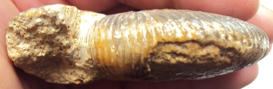

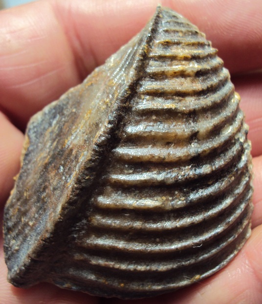

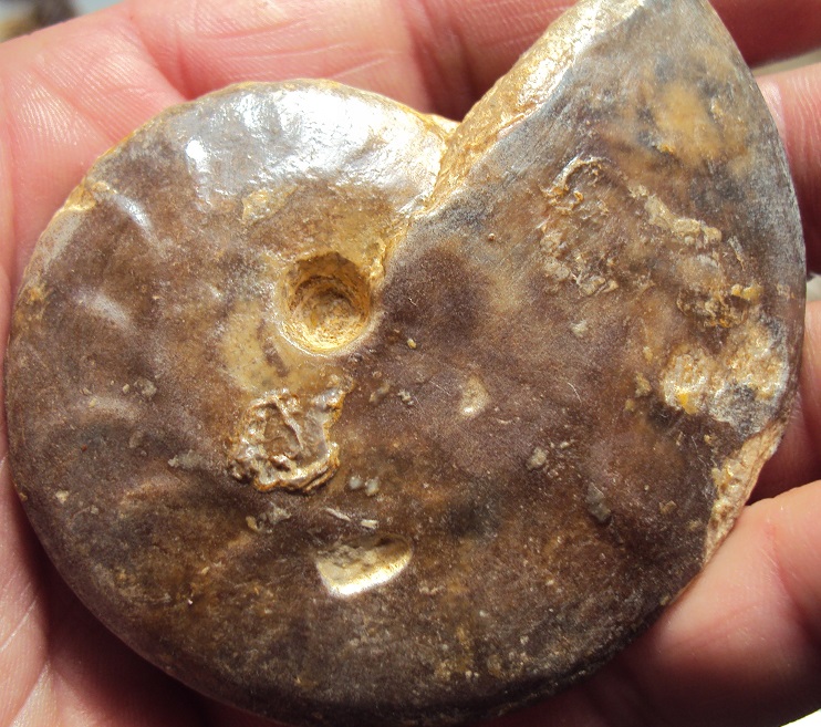

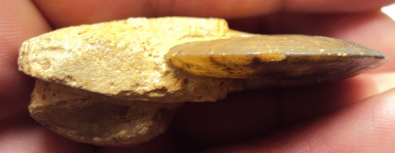

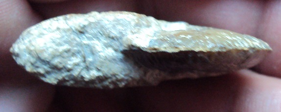

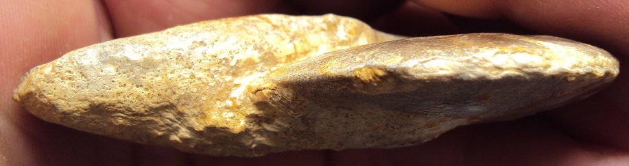

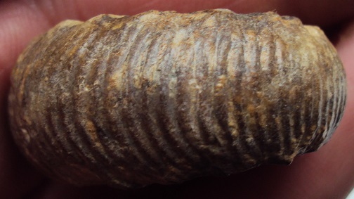

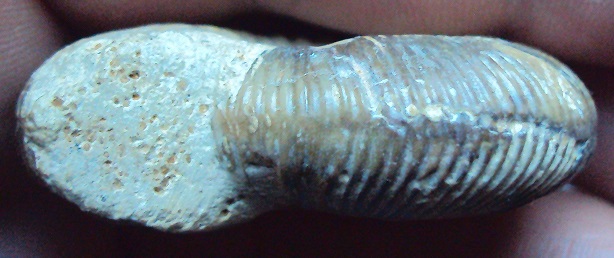

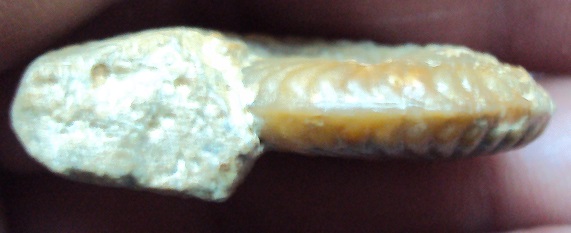

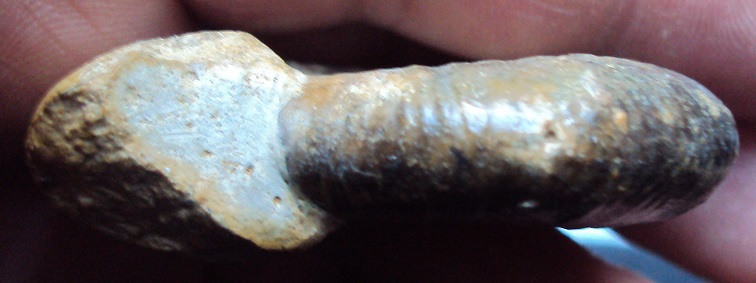

Il y a 21 heures, warrior45 a dit :
pour ce qui est de la supposé macrocephalites 2 photos j'ai pas mieux.
sur place ce sont des fragments illisibles et celle ci est la seul vaguement exploitable l'autre face et le ventre sont lisses.
difficile a interpréter , quel dimension ? ce qui pourrait etre éventuellement réalisable sacrifier un tour et dégager le tour d'avant afin de voir d'autres détail ainsi que conservation , car une macrocephalites ne colle pas( zone )  avec les petites ammonites montrées plus haut

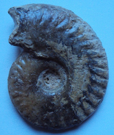

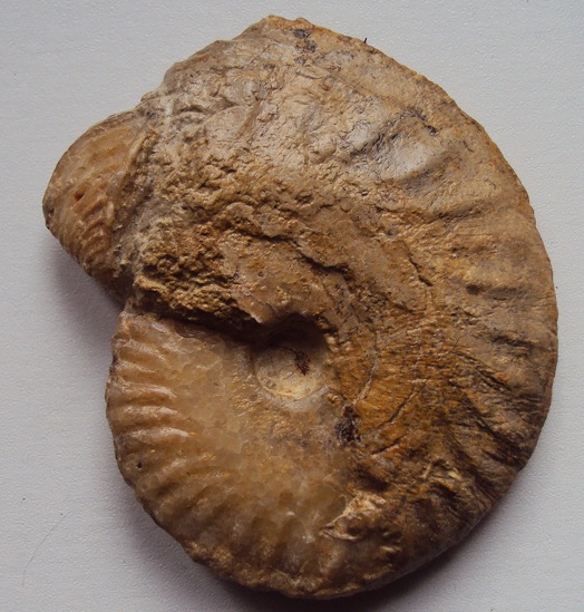

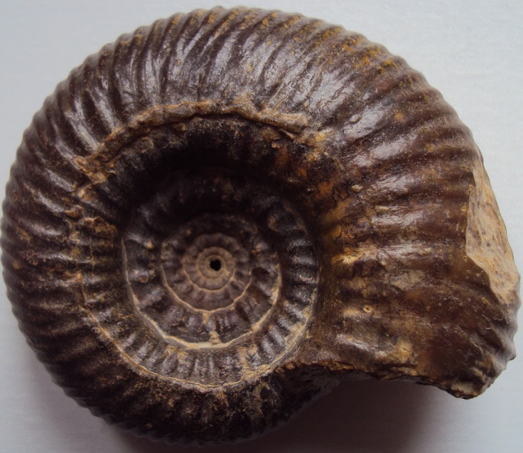

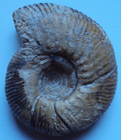

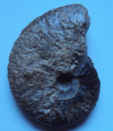

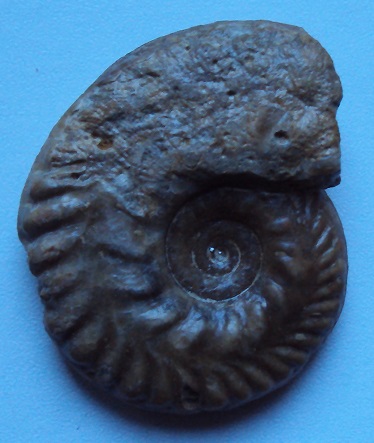

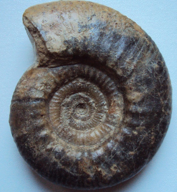

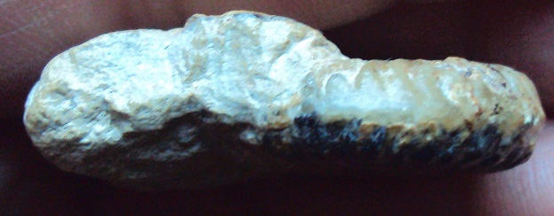

Il y a 14 heures, warrior45 a dit :
Bonsoir, pour quels ammonites me proposes tu ces identifications?
je les ai numéroté.
7/procerites siemiradzkia subprocerus
11/procerozigzag pseudoprocerus
8/procerites laeviflex
4-5/oxycerites sp
3/oecotraustes sp
c'est sa ou j'me goure totalement?
par avance merci.
Bonjour oui, c'est ça...
pour les autres : n°13 Procerites tmetolobus ? n°14 (je sais plus je vais chercher), n° 15 : Morphoceras egrediens (Wetzel), n°16 ok, n°17 ok,    n°18:Phlycticeras dorsocavatum, n°19 Zigzagiceras euryodos.
avec la taille ça serait mieux...
Il y a 21 heures, pyb a dit :
Il y a 20 heures, BJ14 a dit :
merci pour votre aide.
pour les dimensions je vais rectifier cet oubli au plus vite. ainsi que les noms.
pour le dégagement je ne peux pas le faire pour l'instant mon compresseur a rendu l'âme..
n° 15  morphoceras egrediens
n'a pas l'ornementation de cotes fines caractéristique de l'espece .
ressemble plus a M. macrescens , mais tout cela est subjectif , car mangold parle de variété pour l'espece egrediens , et je pense qu'il faudrait sans doute crér le groupe marcrecens pour y loger quasiment toutes les especes , car cela ressemble fort a de la variabilité.

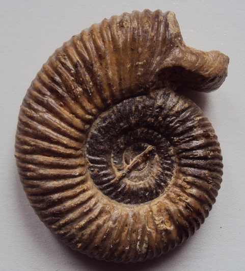

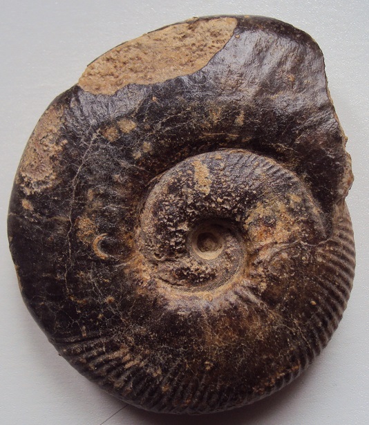

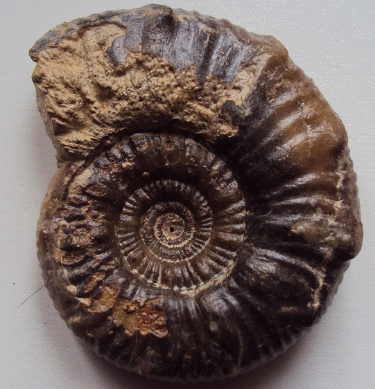

Le ‎24‎/‎04‎/‎2016 à 11:37, warrior45 a dit :
comme promis des photos d'une partie de la faune bathonienne.
1 morphoceras macressens: 8cm
2 morphoceras macressens 7cm
3 oecotraustes sp 5cm
4 oxycerites sp 5cm
5 oxycerites sp 5,3cm
6 parkinsonia:18cm
7 procerites  siemiradzkia subprocerus
8 procerites laeviplex 11cm
9 siemiradzkia aurigerus: 6cm
10 siemiradzkia procerus: 5,5cm
11 procerozigzag pseudoprocerus 2,3cm
12 trigonias:
Le ‎25‎/‎04‎/‎2016 à 09:40, pyb a dit :
 elle fait 7cm.

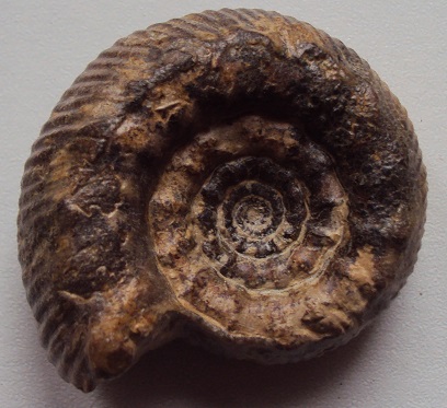

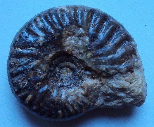

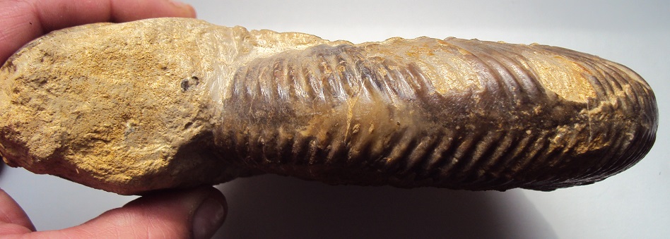

Le ‎24‎/‎04‎/‎2016 à 20:31, warrior45 a dit :
suite faune bathonienne du même endroit.
celles la sont a déterminer également
par avance merci de l'aide que vous m'apportez.
13: 7cm
14: 4cm
15: 5cm
16:oecotraustes 3,5cm
17:paraoecotraustes 3,5cm
18:phlycticeras dorsocavatum 4cm
19: zigzagiceras euryodos 3,8cm

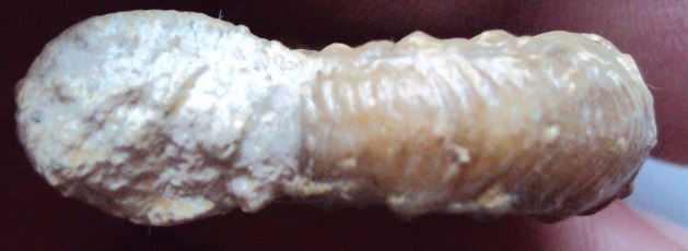

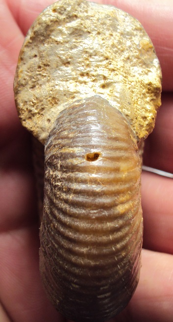

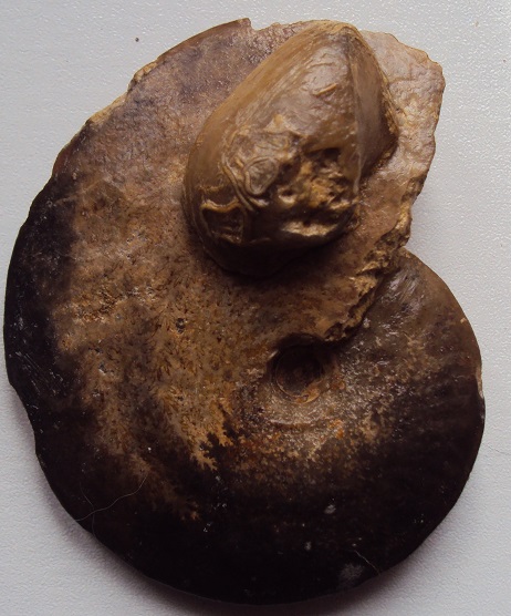

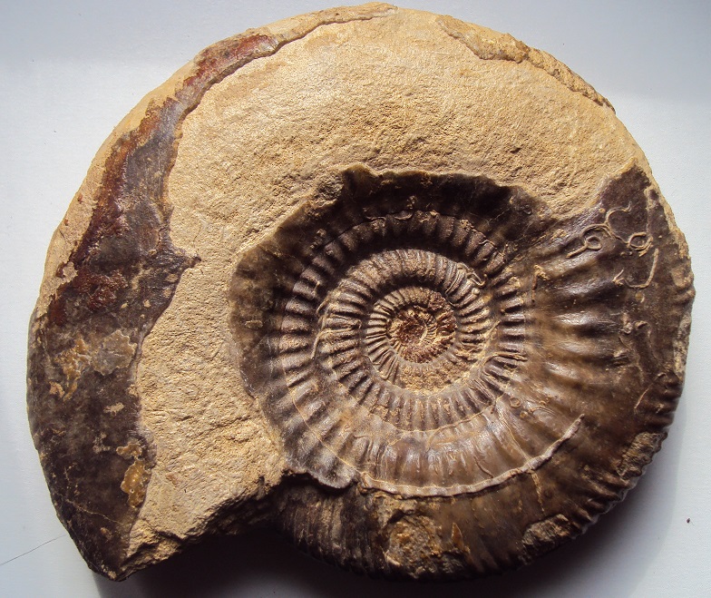

Pourquoi le callovien? Vu les ammonites présentées(Bathonien inferieur), on est plus à la limite du bajocien supérieur.
Enfin l'ombilic ou nucleus de certains genres  sont particulièrement épais . la photo ou l'on voit l'emprunte du tour suivant me fait penser à Wagnericeras et il y aussi les Cadomites.
