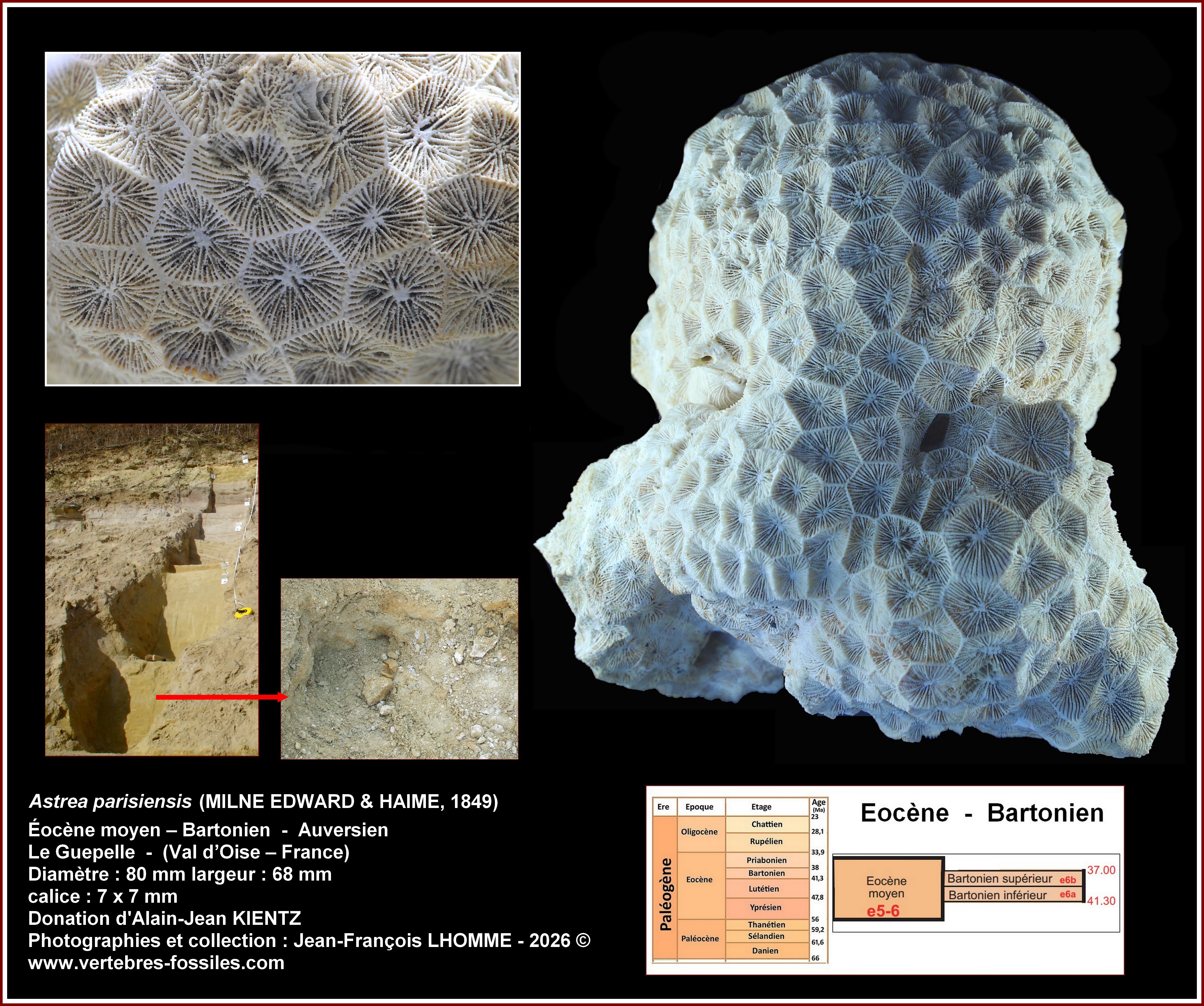

C'est la même espèce que la variété sans pointes, ce spécimen provient d'un niveau unique, celui des Cornulina minax (sables argileux tirant sur le verdâtre, que l'on voit partiellement sur la photo de droite) qui ont permis l'excellente préservation de nombreux mollusques rares comme des Muricidae.
Mais également de coraux très abondant, d'algues calcaires Dactylopora cylindracea hyper commune dans ce niveau, et de très rare échinoderme complet trouvé au Guepelle, @caterpillar en avait montré un superbe spécimen du groupe des Cidaridae provenant de ce niveau si particulier.
oui il y a forcément des formes intermédiaires, mais généralement on a soit présence d'épines, soit absences, le dernier spécimen que tu as photographié, provient de la couche au dessus du niveau de l'horizon du Guepelle, la couche M

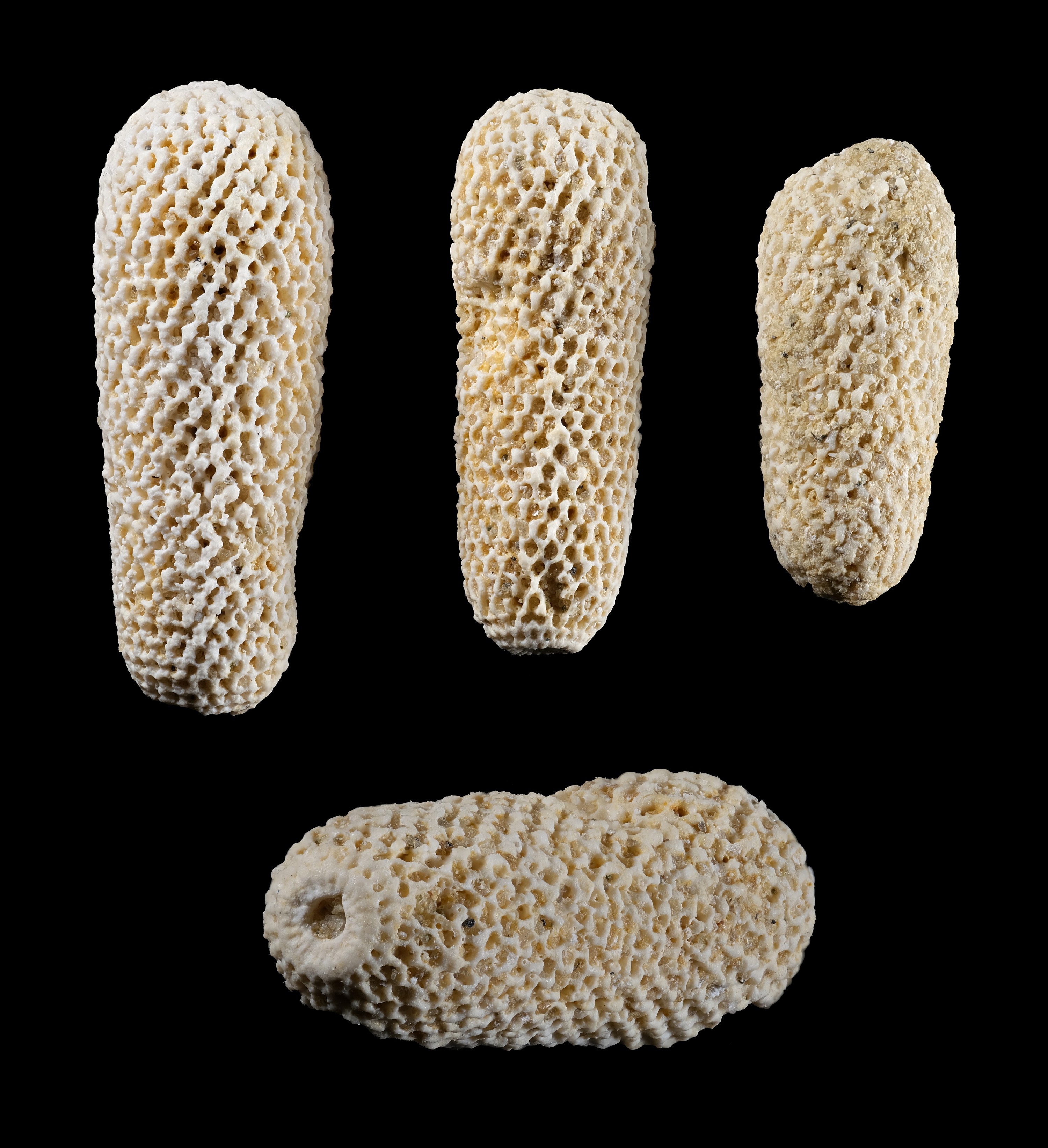

oui joli algues calcaires, l'autre espèce est de taille plus réduite, Larvaria qui est légèrement courbée avec une vague ressemblance à plus petite échelle avec un Dentallium
Deux références sur les algues calcaires du Paléogène, ce n'est pas grand chose, mais déjà tellement rare (je serais peux être moins considéré comme méchant !) ?
Patrick GENOT, 1980 et 2011
Genot_1980_Algues calcaires de Baron.pdf algues_calcaire_genot_2011.pdf

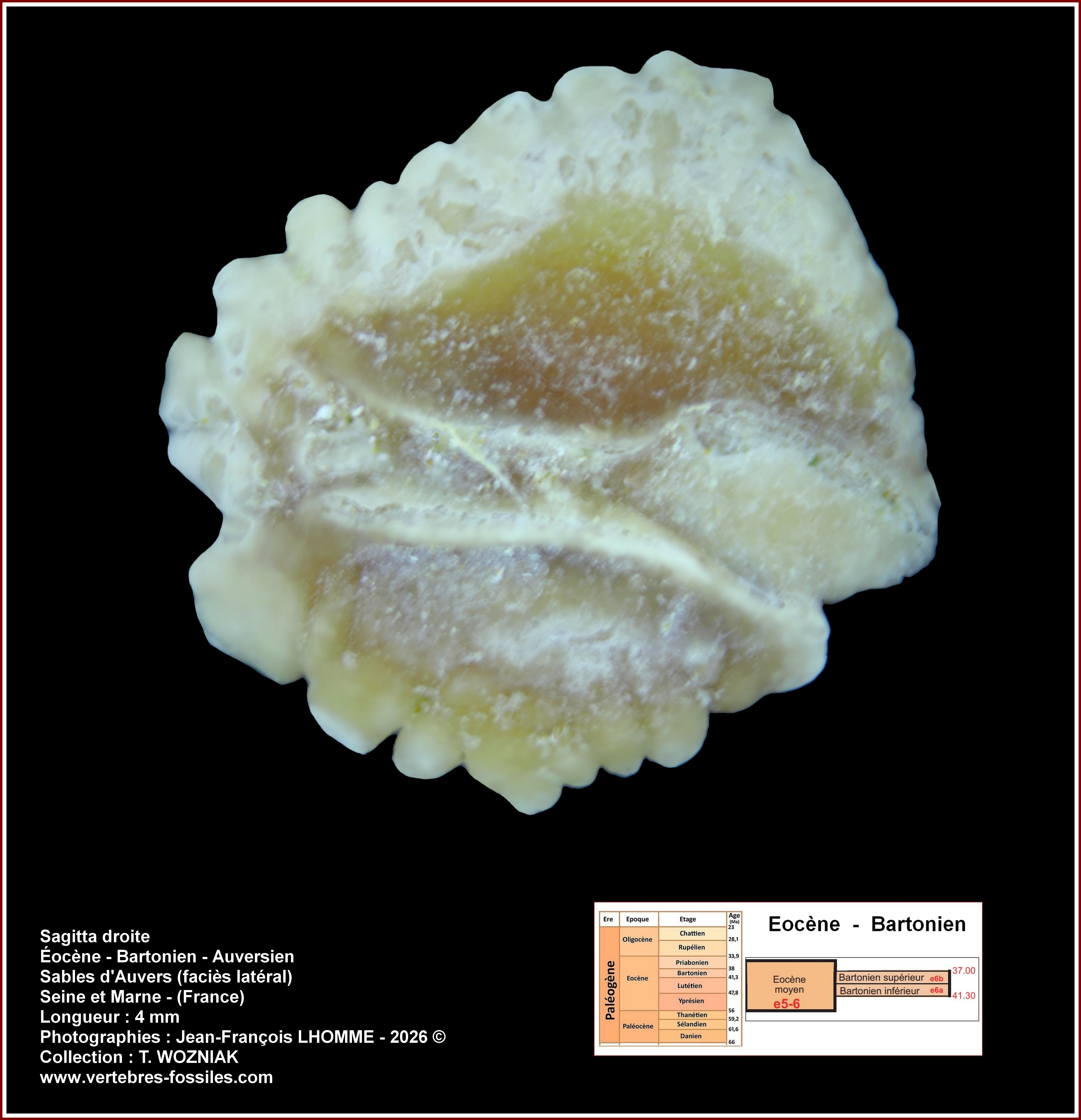

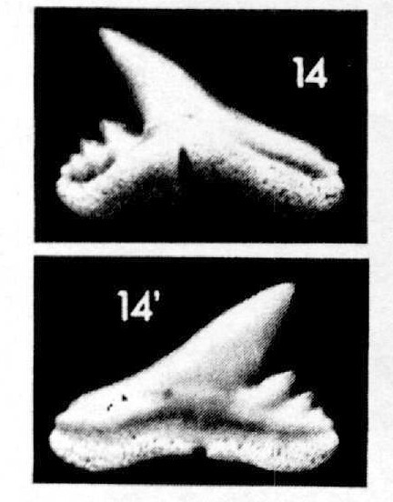

Triakidae sans problème, et très certainement à rattacher au genre Galeorhinus. Cette forme avait déjà été signalée il me semble à Ronquerolles mais sans dénomintaion.
Elle est différente des 3 Galeorhinus de l'Yprésien - Lutétien du BP.
Merci pour ta confirmation
Une personne m'as proposé Galeorhinus duchaussoisi de l'Yprésien, mais comme au niveau stratigraphique on est trop éloigné je restait dubitatif.
Voici la fameuse unique dent figuré par Cappetta et Nolf, 1981 de l'Auversien de Ronquerolles, elle diffère par sa position, mais la diagnose semble s'en rapprocher, elle est resté en nomenclature ouverte Galeorhinus sp.
