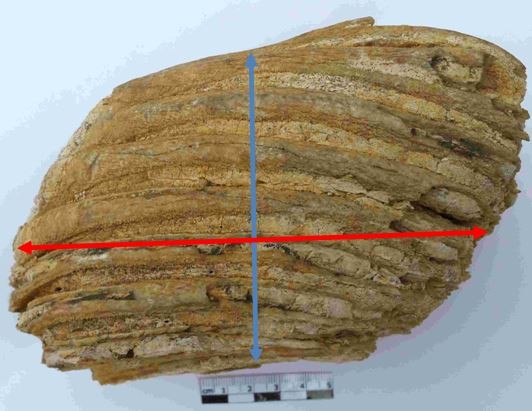

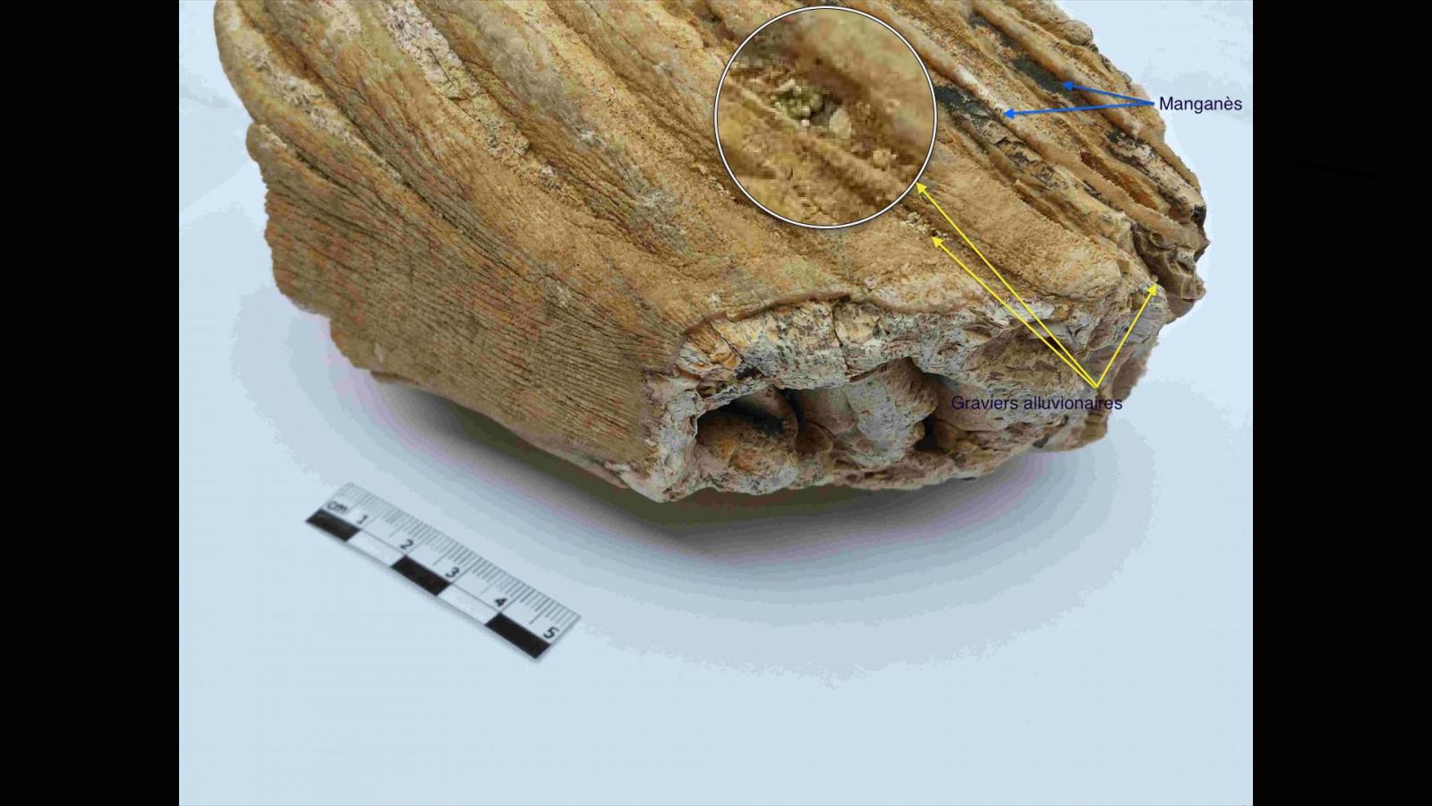

Comme l'indique marco nature il faut une provenance possible, et faire une photo avec une règle de la surface occlusale (formé de lamelles) avec un décimètre afin de calculer la fréquence lamellaire permettant d'identifier l'espèce
Pour la provenance, c'est une dent qui a été découverte dans le nord de la france et si je me souviens bien c'était en picardie.

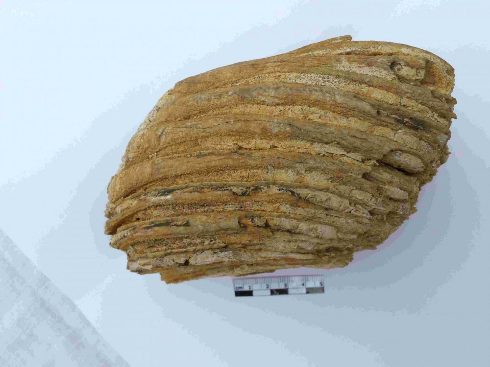

Malheureusement je ne vais pas pouvoir faire une photo avec une règle dans l'immédiat car je n'ai pas le fossile sous la main actuellement. Néanmoins, je connais ses dimensions : (cf photo) 18 cm pour la flèche rouge et 12 cm pour la flèche bleue.
J'espère que ces éléments vous aideront pour l'identification.

Il a plus grand chose a raconté, ton morceau de dent de mammouth! on peut quand même lui donnée une position( maxillaire ) et estimé l'âge de la bêbète a ça mort( entre 30 et 60 ans ). Je sais, grosse fourchette, mais c'est un morceau de dent, je peux pas mieux avec ça!

Merci pour tous vos commentaires c'est très instructif.
Même si ça fait plus d'une dizaine d'années que je suis passionné de paléontologie, je me rends compte que j'ai encore beaucoup de choses à apprendre.
Je ne savais pas que ce n'était qu'un morceau de dent vu la taille, mais au final comment elle était orientée dans la bouche de l'animal ?
En ce qui concerne la position de la dent comment on peut savoir que c'est une M3 sup ?
Ensuite, je dois avouer que je n'ai pas trop compris l'intérêt des flèches pour signaler le manganèse et les graviers alluvionnaires.
Enfin, j'ai bien aimé savoir que l'animal avait entre 30 et 60 ans à sa mort, mais comment faire pour déterminer l'age d'un mammouth avec une dent ?
Merci pour le site c'était super intéressant. D'ailleurs si vous connaissez d'autres sites ou blog aussi bien documentés sur les fossiles et la paléontologie en général je suis preneur.

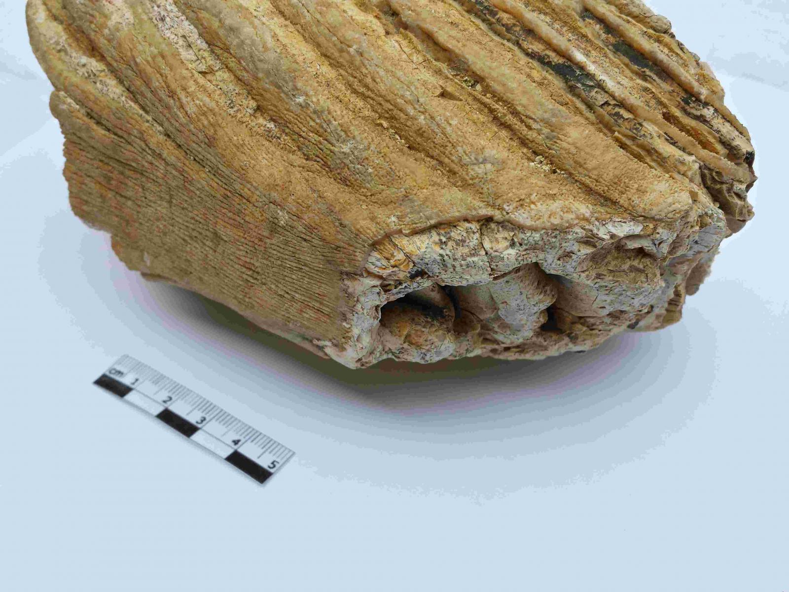

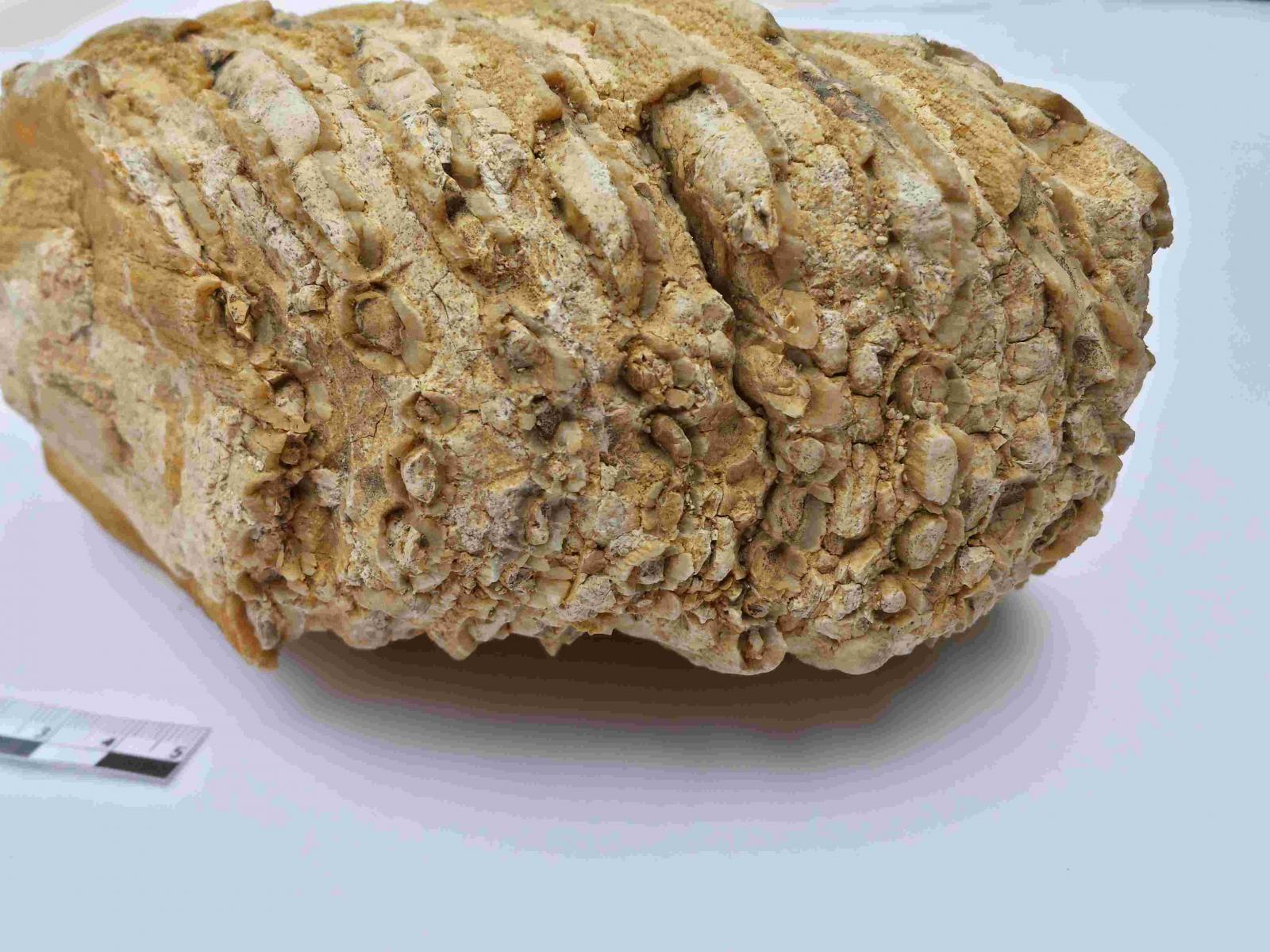

Donc au final si j'ai bien compris, la première photo que j'avais postée au début représente une partie latérale de la dent et la deuxième photo correspond à l'extrémité fixée à la gencive ?
Ps : les flèches indiquant des graviers alluvionnaires et du manganèse c'était juste pour info ?

Donc au final si j'ai bien compris, la première photo que j'avais postée au début représente une partie latérale de la dent et la deuxième photo correspond à l'extrémité fixée à la gencive?
Heu, oui et les racines ne s'ont plus présentes sur ton objet!
Pour les flèches. C'est le contexte des restes, la scène, le post mortem!
Ok donc au final c'est probablement une dent provenant de l'espèce Mammuthus primigenius, ou plus couramment appelée mammouth laineux.

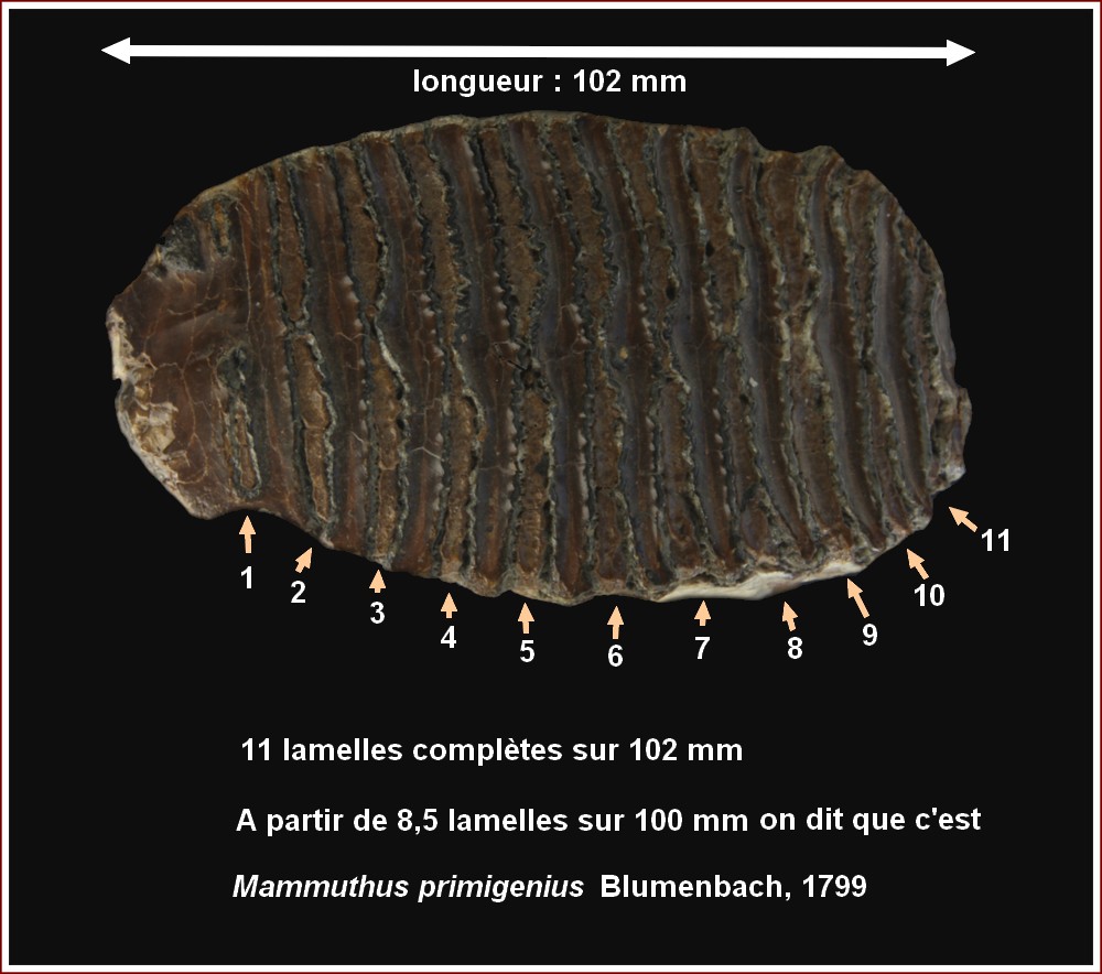

Pour la technique où l'on doit calculer la fréquence lamellaire, cela fonctionne comment ? Chaque espèce a une fréquence lamellaire différente et il existe un tableau qui regroupe les espèces de mammouth connues avec leurs fréquences lamellaires respectives ?
C'est l'espèce la plus fréquemment trouvée, car c'est la dernière, tout simplement, elle à survécue jusque dans les iles Wrangel au nord de la Sibérie jusqu'à environ 6 000 ans, avant de totalement disparaître
Chaque espèce à une fréquence lamellaire différente, il faut la calculer sur 10 cm, je ferais une copie des documents que j'ai en ma possession sur le sujet, cela fonctionne assez bien si la dent est relativement complète et pas trop endommagée

D'ailleurs ça pourrait etre interressant si les membres du forum qui connaissent déja cette méthode et qui l'ont utilisée, présentent des exemples d'identifications avec une ou plusieurs photos pour illustrer.
Oui j'ai cela en collection, il faut juste que je fasse les photos, je suis en train de chercher la doc en question, dès que je l'aurais retrouvée je la mettrais à disposition sur le forum, il s'agit de quelques pages pas plus
