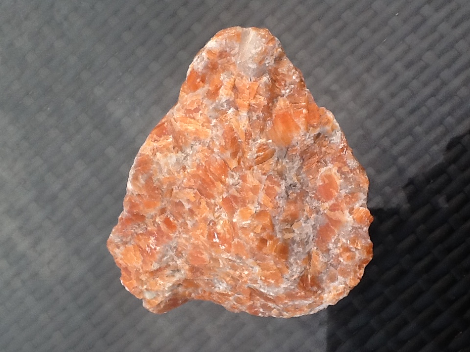

De passage chez l un d eux (non interessé par les mineraux) il me presente la "belle inconnue" ci dessous
Je n ai rien pu "sortir" et j ai besoin de vous pour effacer ma petite honte....
Densité 3/4 mais plusieurs mineraux....
Trace blanche des parties orangées
Hcl a premiere vue negatif sur partie orange
Aucune idée sur l origine(si ce n est que l ancien possesseur a pas mal
voyagé en amerique du sud, colombie en autre)
Orange plus soutenu et brillant que sur les photos

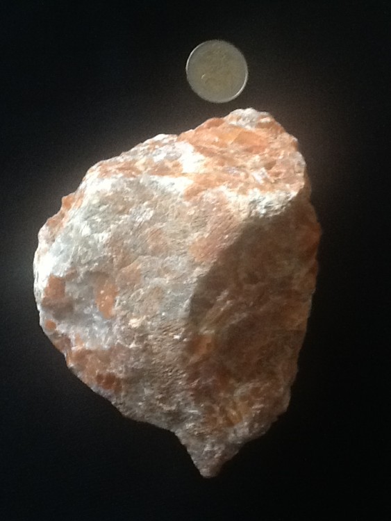

Photo 3 arriere de la piece
Vos avis svp pour que je puisse laver "l affront" merci michel

Bon, faut être clair pour comprendre : visiblement (tu confirmes !) il y a deux éléments, le orange et le blanchâtre.
Spécifie tes tests pour chaque couleur séparément . Raye l'acier ou le verre ? Rayé par l'ongle ? Action de l'acide HCl.?

tests serieux HCL positifs aussi bien pour les parties oranges (plus importantes) que blanchatres
tests de dureté comparables pour les deux rayé par verre et acier mais pas par ongle
traces blanches (peut etre un peu teinté orange ..?)
densite de l ensemble 3,5 3,6
j ai bien regardé sylvine ou carnellite mais pas de gout salé ou amer

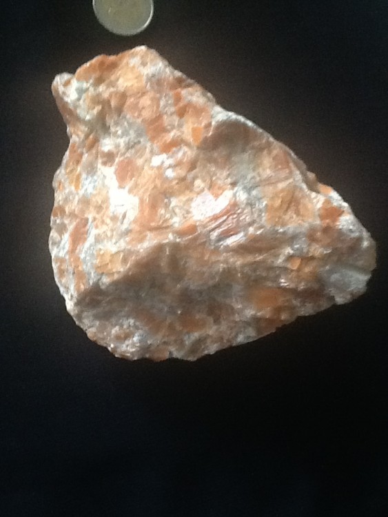

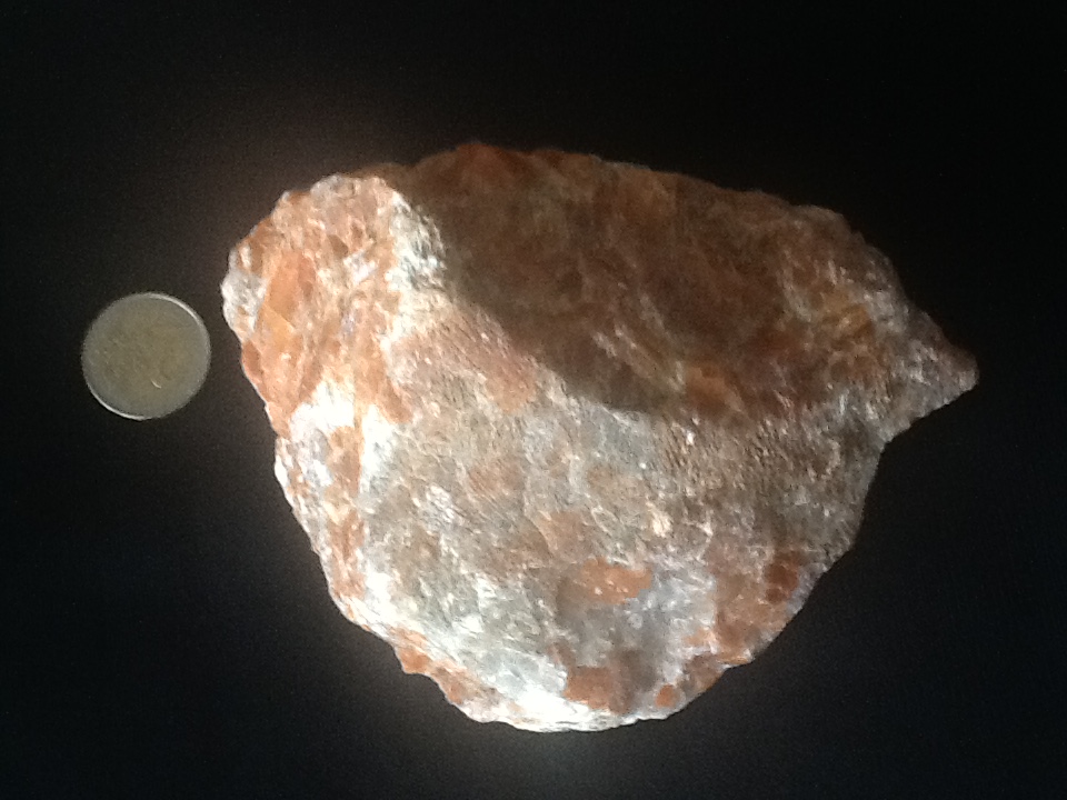

ci joint photos d unee partie de la piece ou on distingue peut etre mieux les "cristaux" oranges; a noter aussi que
les faces sont tres brillantes et paraissent feuilletées a + michel
Aucune animosité de ma part. Etre clair est indispensable pour qu'on puisse déterminer un minéral et même avec des tests clairs ce n'est pas toujours facile.
Dans ton cas, il semble qu'avec tes réponses on se dirige vers un ensemble de calcite. La calcite peut prendre beaucoup de teintes et d'aspect mais lors de la fracture d'un échantillon, des formes rhomboédriques apparaissent. (voir ta photo)
