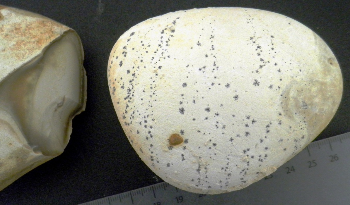

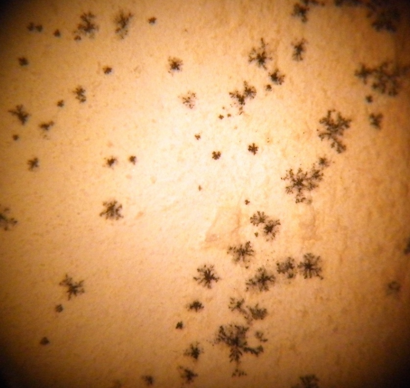

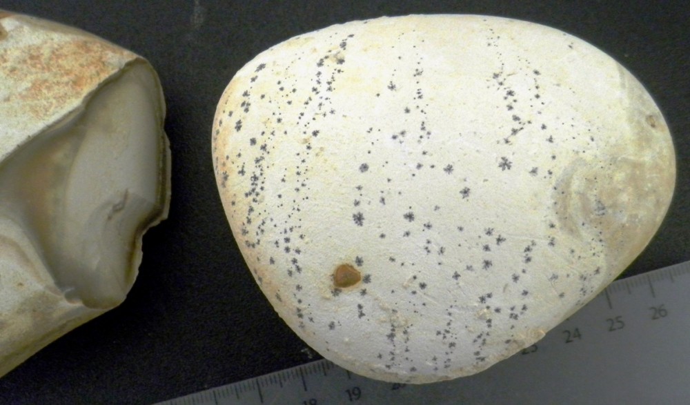

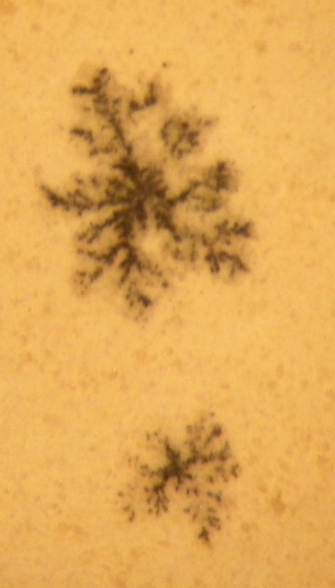

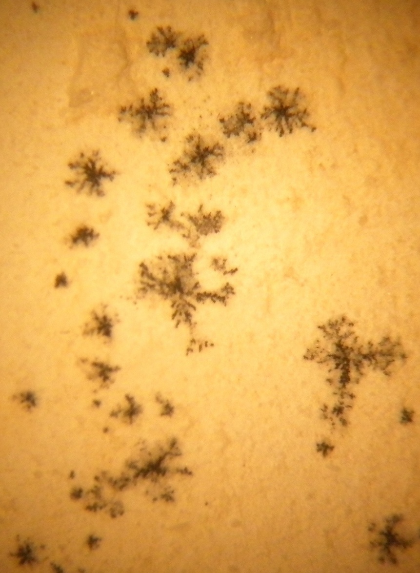

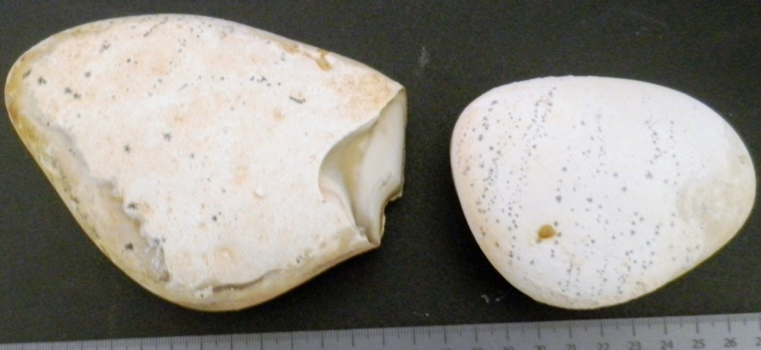

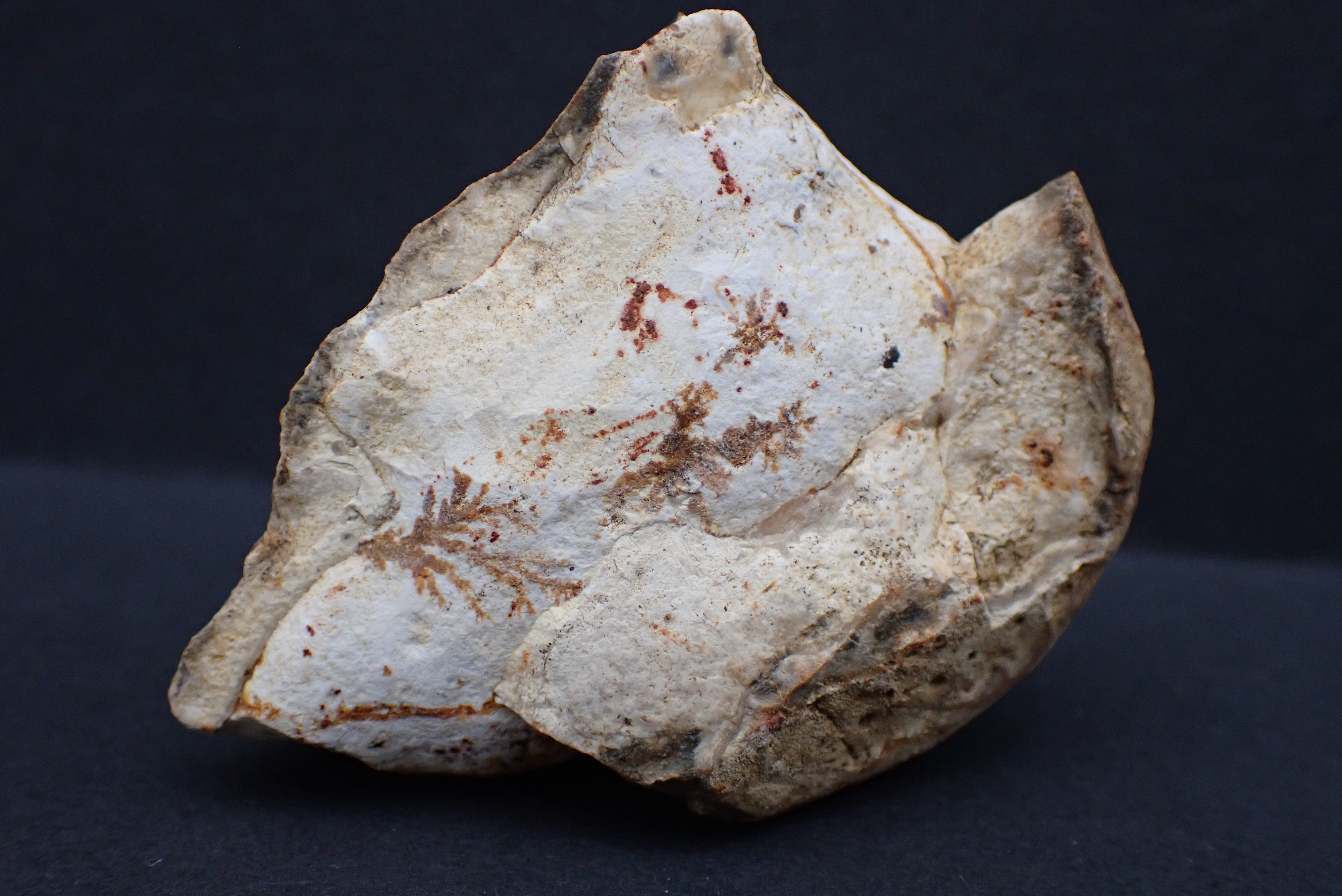

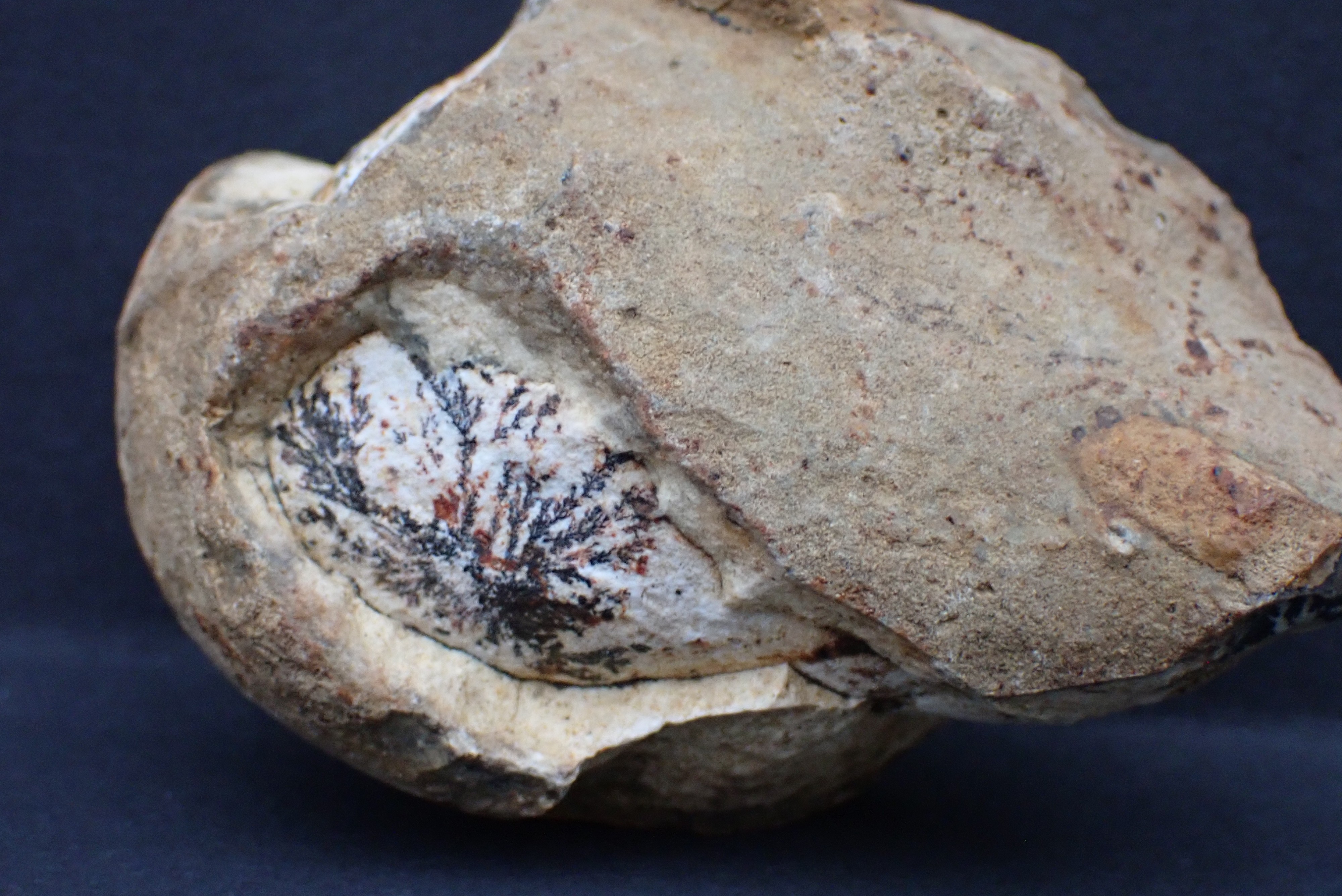

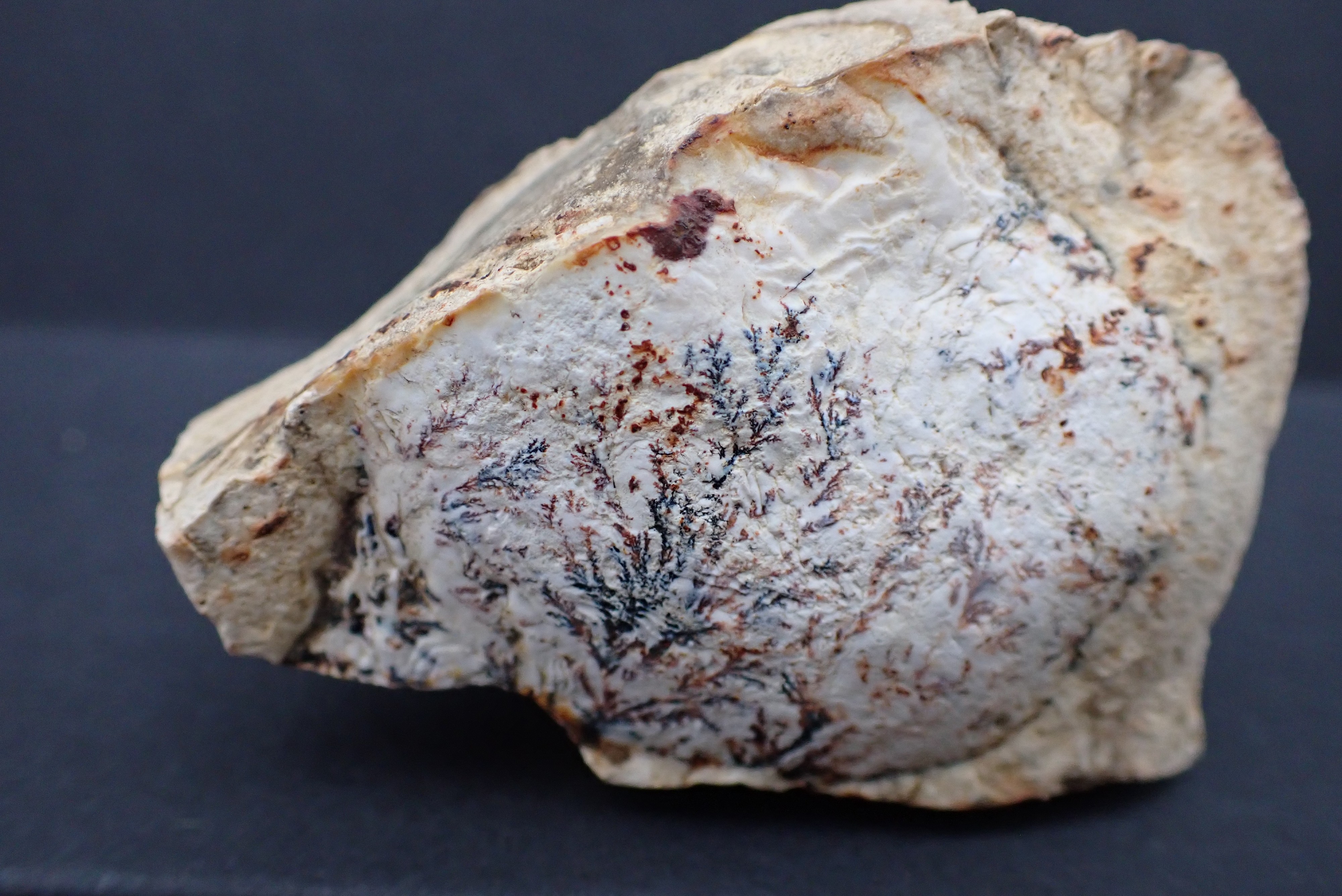

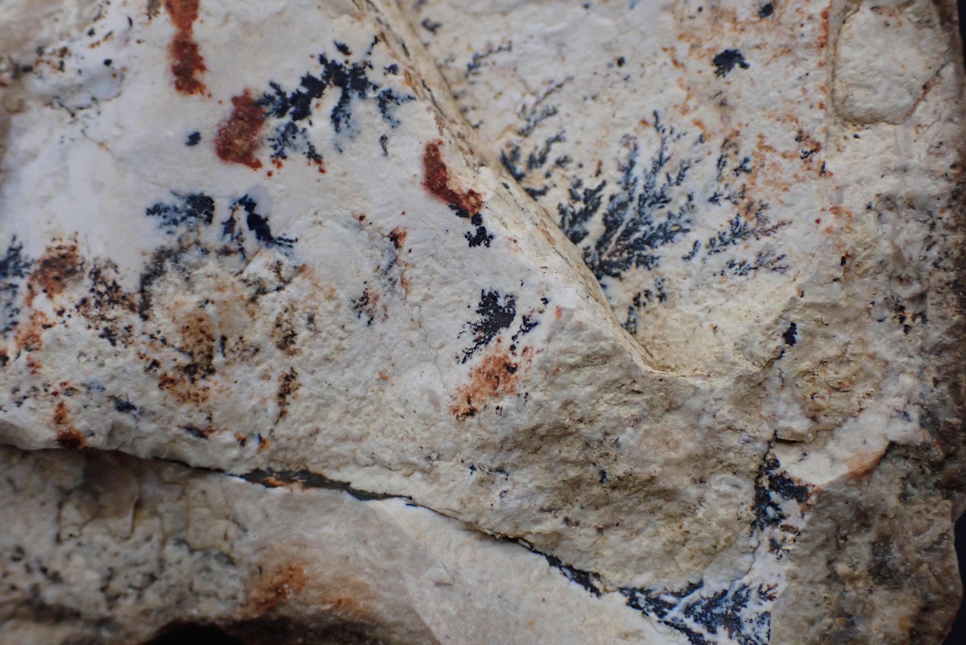

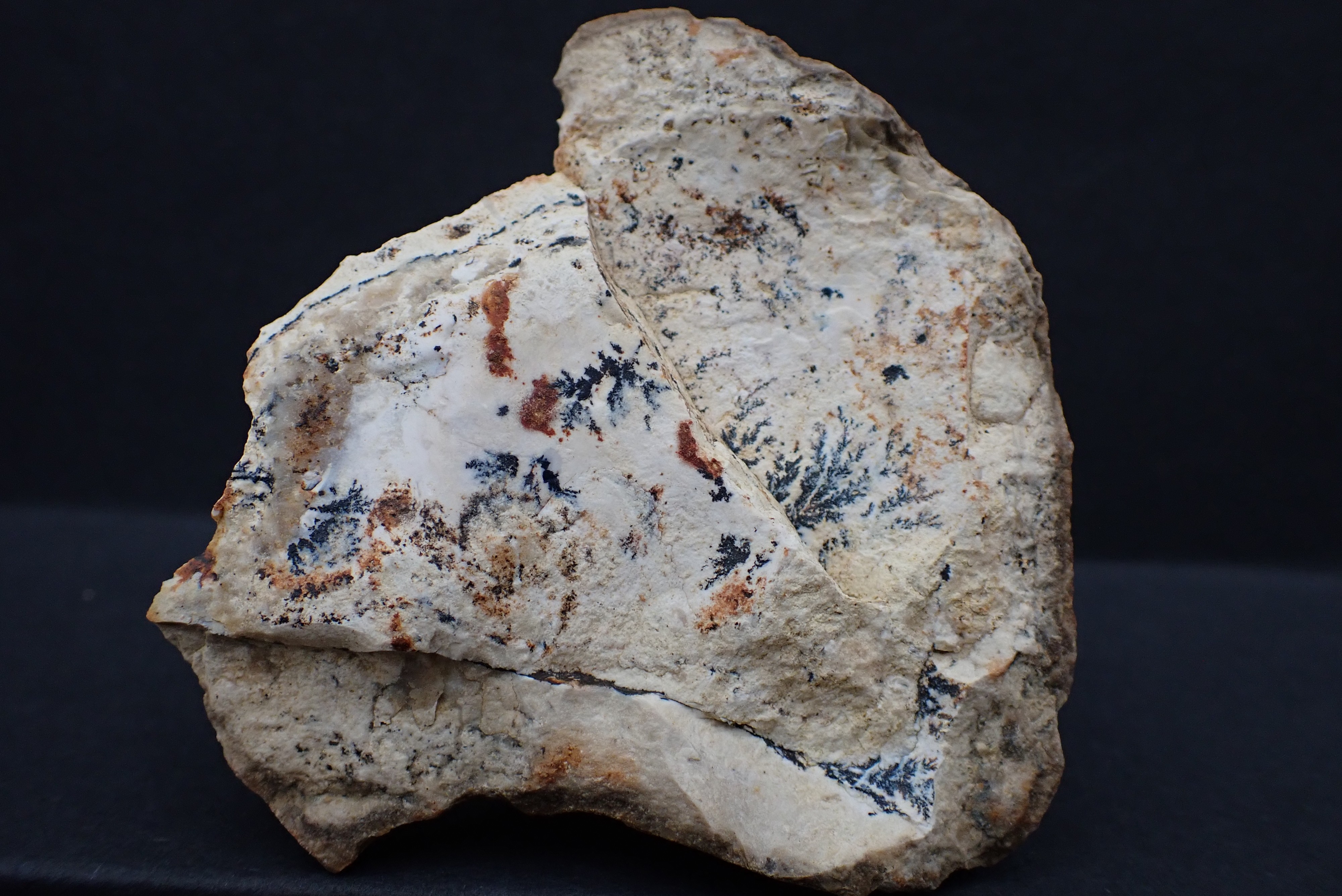

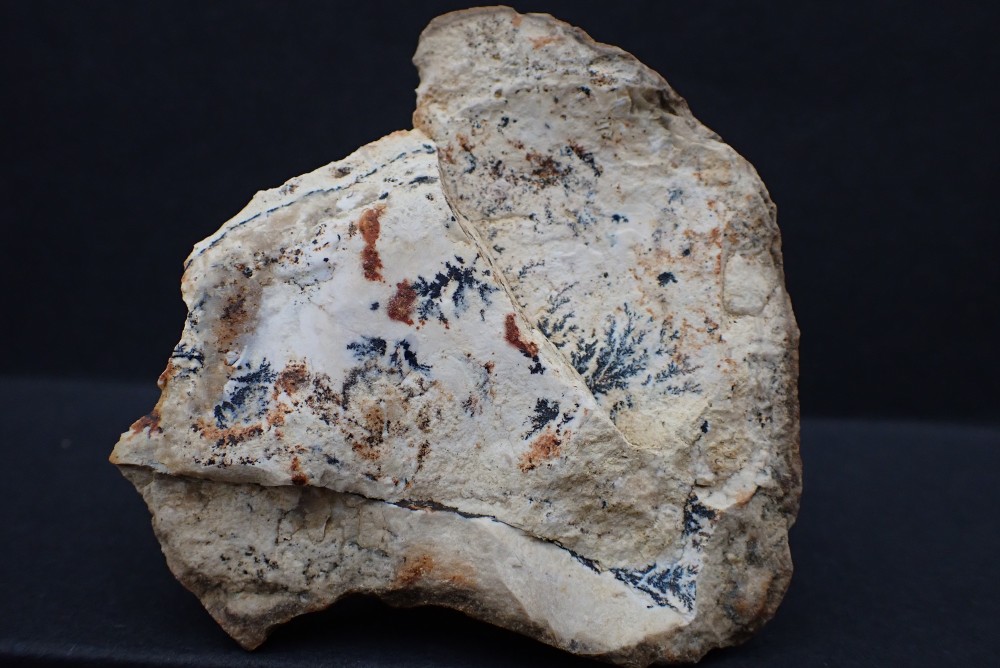

Bonsoir tout le monde.Voici des photos de nodule de silex turonien de Laghouat, Algérie.Le nodule est couvert par une patine blanche(calcaire?) avec des aspects de dendrites noirâtres( manganèse?). La disposition des dendrites à la surface du nodule semble se faire selon des lignes plus ou moins courbes et non pas éparpillés au hasard. Y'a t-il une explication à cet agencement grosso modo linéaire des dendrites? merci.

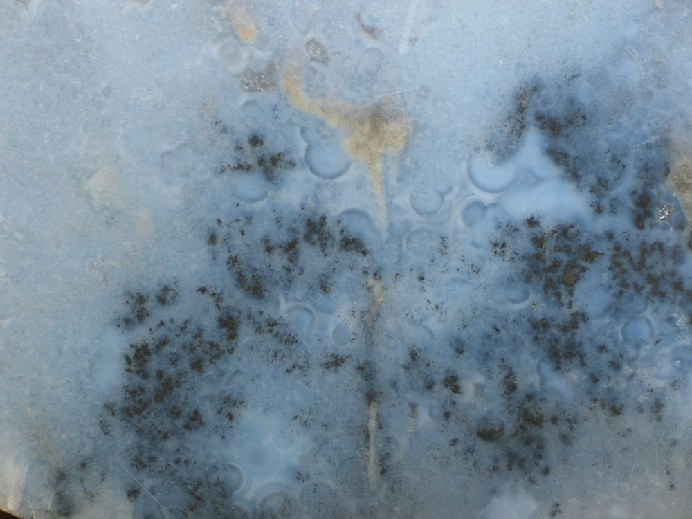

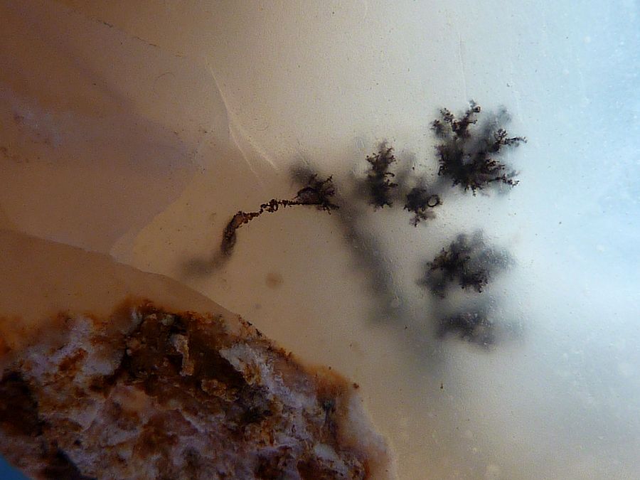

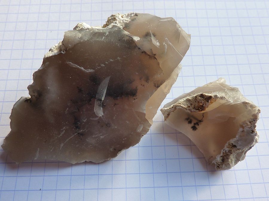

J'ai un silex que j'ai fait couper qui comporte également des dendrites noires qu'un ami m'avait dit être de manganèse. Silex provenant de Normandie.
Cet ami avait trouvé un oursin en silex avec une très belle dendrite de manganèse dessus dont il avait fait une très belle photo pour un petit musée paleo à Lillebonne (76).
Je vais essayer de faire une photo de l'extérieur, en attendant voici l'intérieur!
Peut être que le manganèse(?) se dépose le long des fissures et qu'ensuite le silex se casse en suivant les fissures?

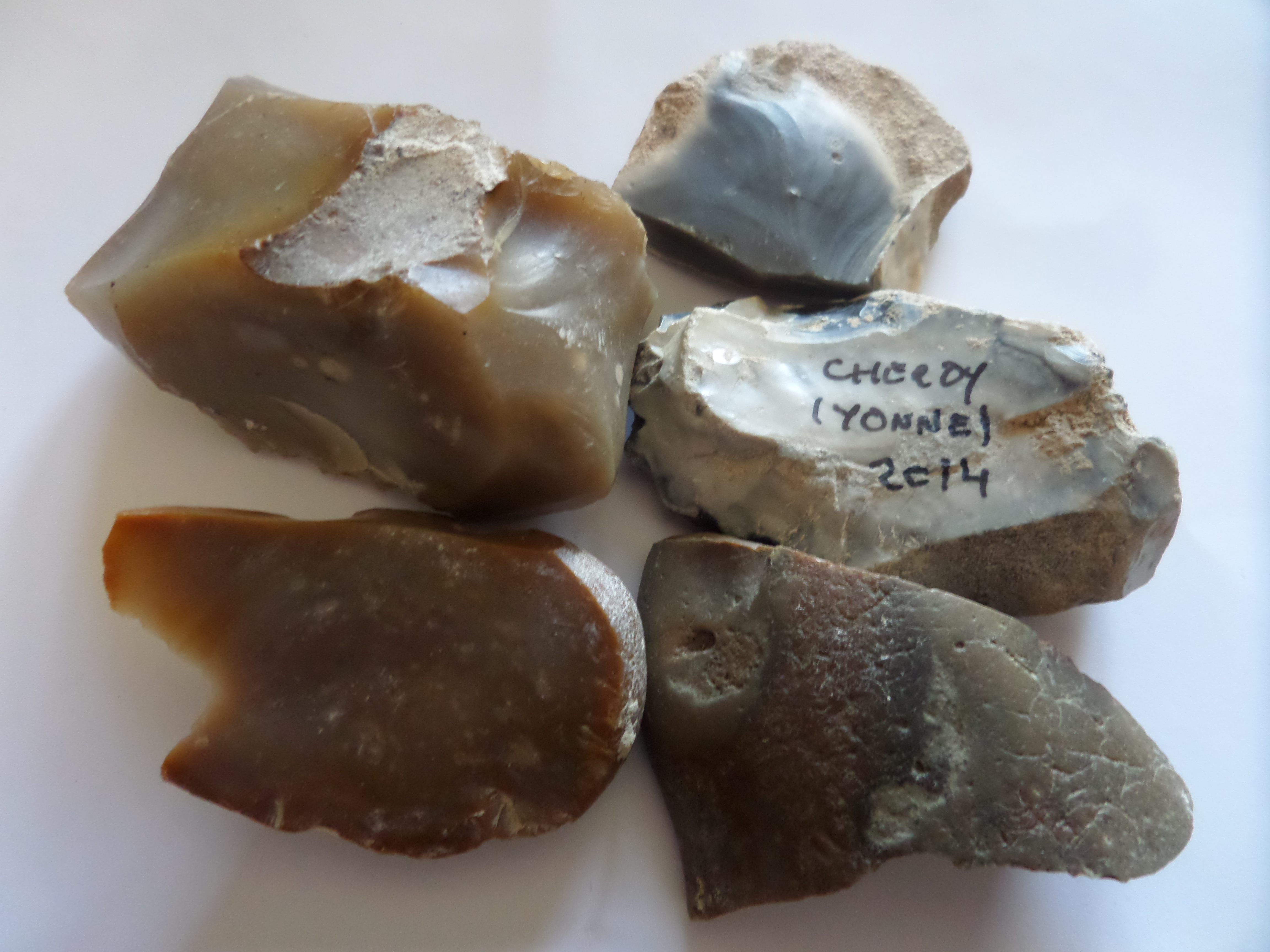

Dendrites (de manganèse?) dans un silex fraichement cassé.

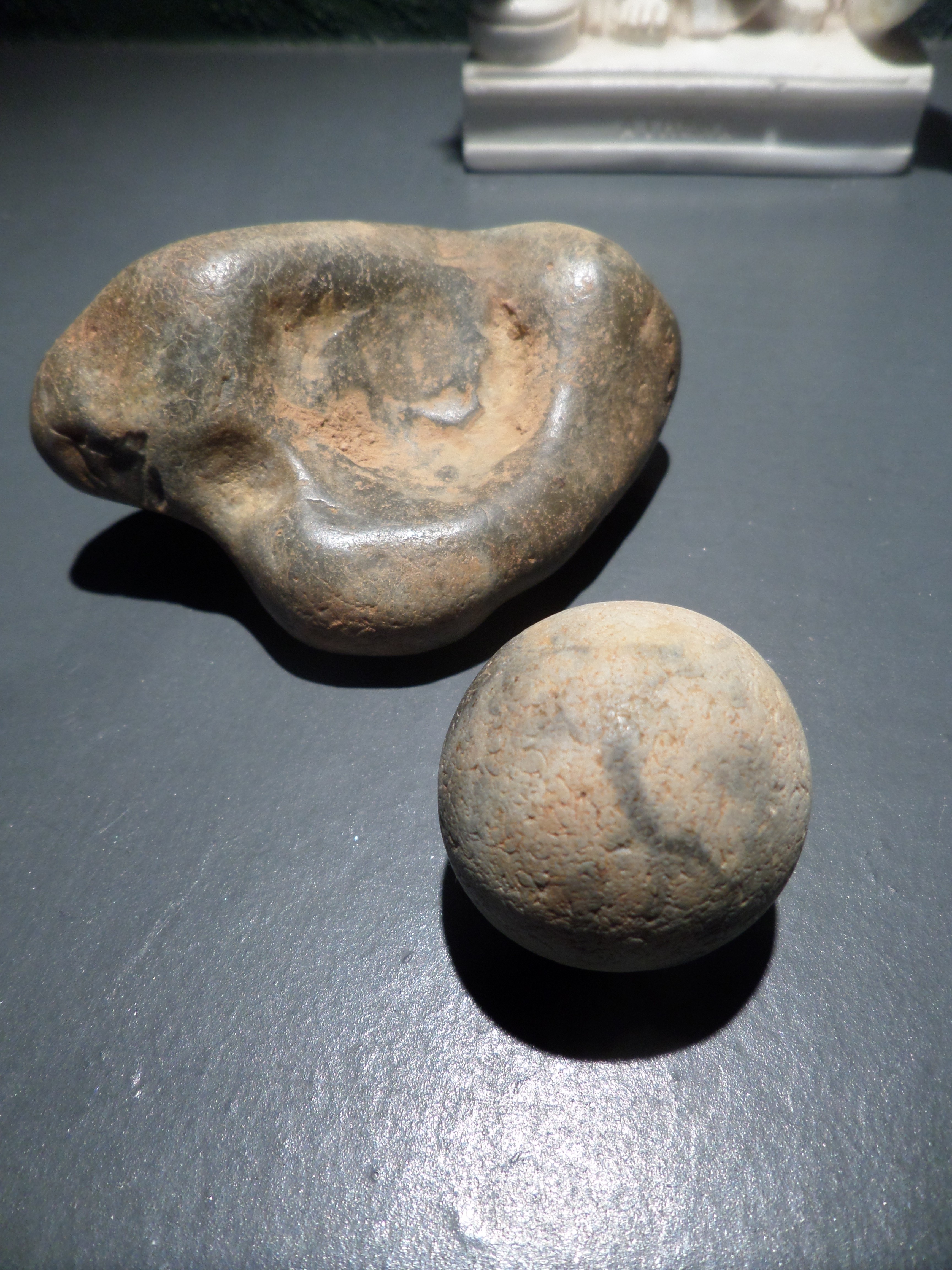

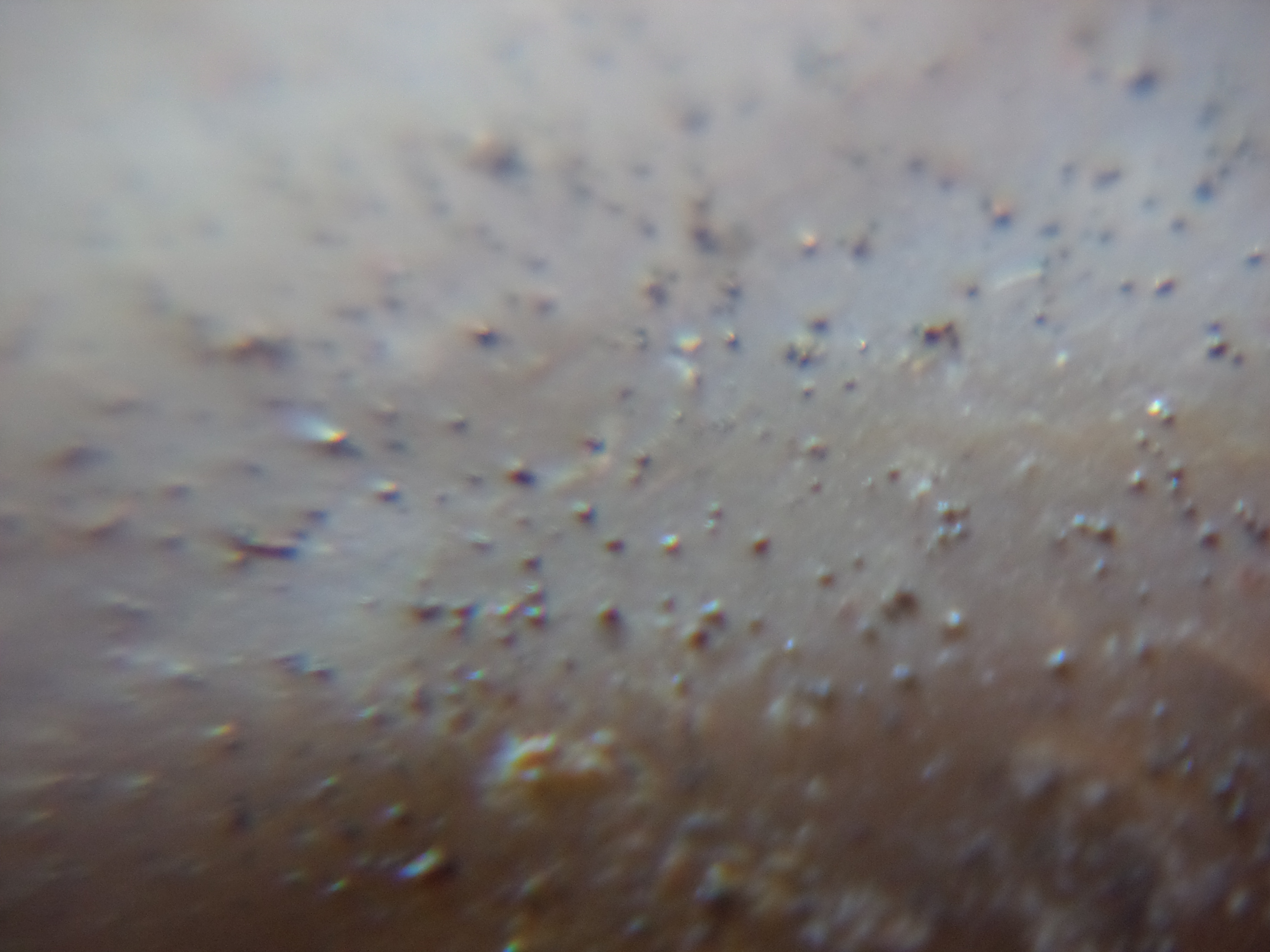

Bonjour,des petits points ,"genre poivre moulu "à reflets  métalliques  c'est aussi de la dentrite? J'en profite pour poser une question ,sur les billes" genre cochonnet "que l 'on trouve  parfois dans les sols de silex, comment se font elles? et la couleur, le noir est gris est le silex,mais les autres couleurs?
Le 16/12/2015 à 19:22, ice tea a dit :
ou sens d'infiltration du manganèse ou psilomélane...
Quelque chose dans ce style, je pense.
Les dendrites sont assez régulièrement alignées selon des niveaux qui doivent représenter des surfaces de stratification.
Il est bien possible que ces surfaces aient une porosité un peu plus elevée que le reste du volume et, à defaut de fractures, les eaux circulent dedans.
