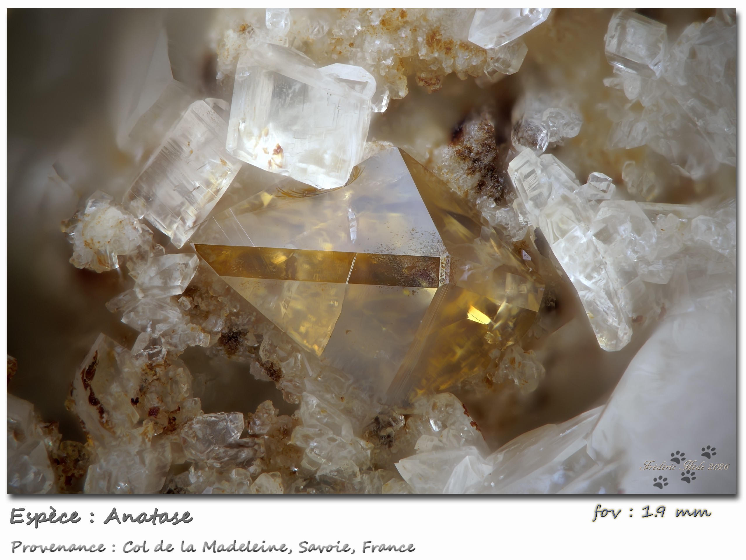

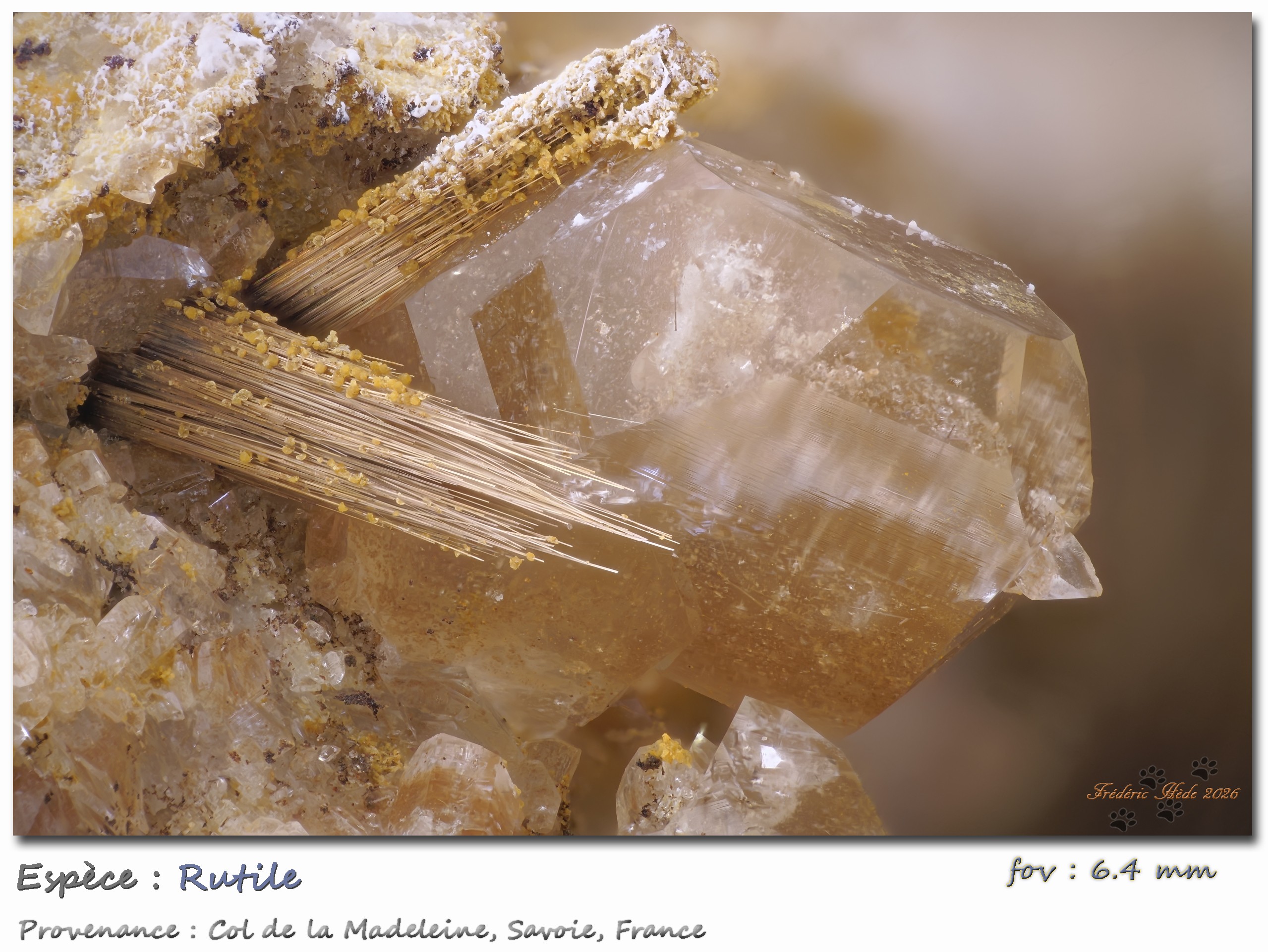

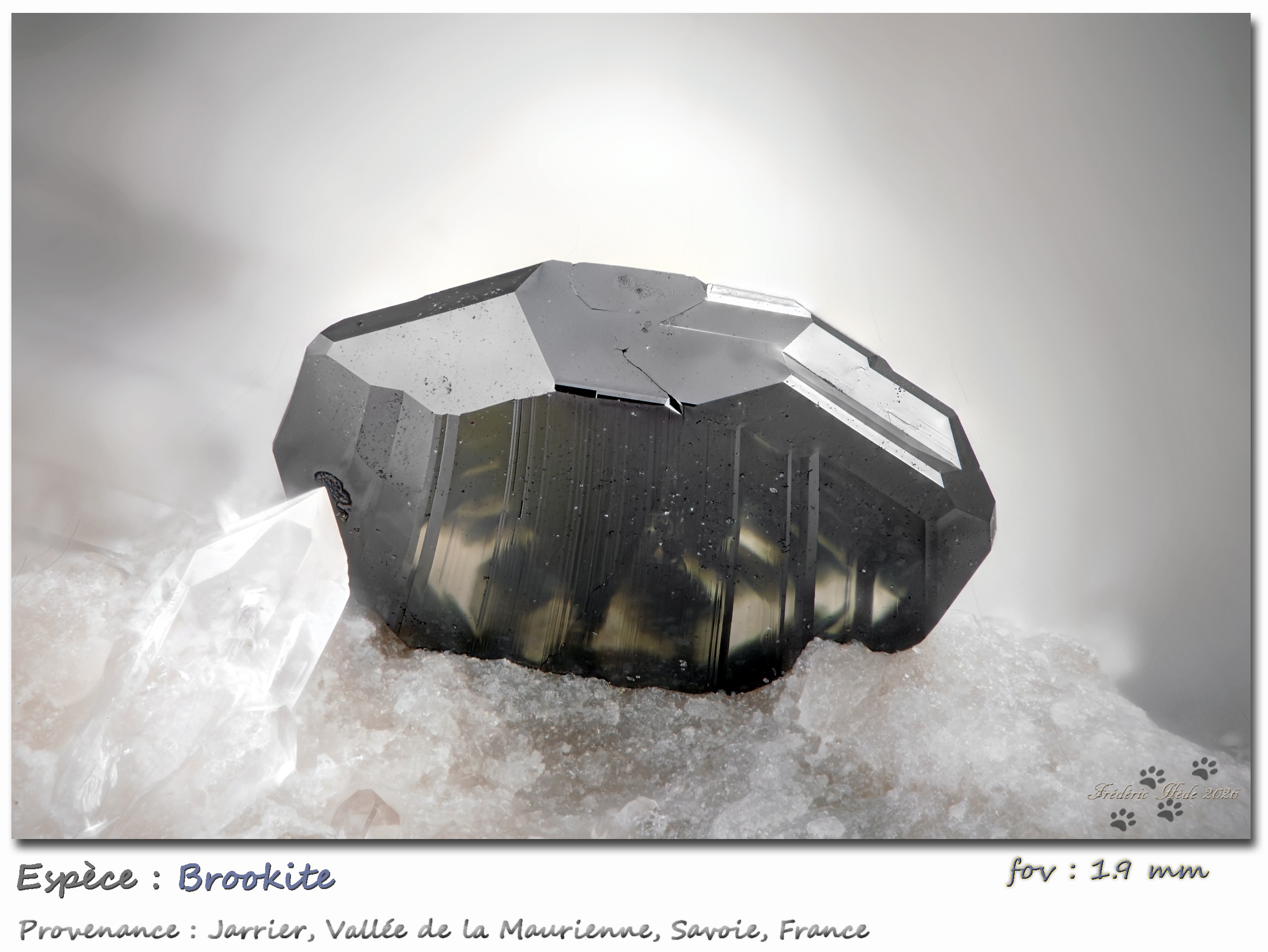

Oui on crop plus ou moins. La deuxième est un crop de la première. AU 20x le champ avec mon système est de 2.4 mm avec un capteur plein format donc 1.8 mm avec un aps-c Le 50x est de résolution supérieur. J'espère obtenir moins de diffraction.
Premier essai en cours avec le 50x 0.65 ... Positif. On verra la compilation finale d'ici 90 minutes
Ici fov de 0.5 mm en capture d'écran
Les détails sont bien présents encore à 0.25 mm de fov

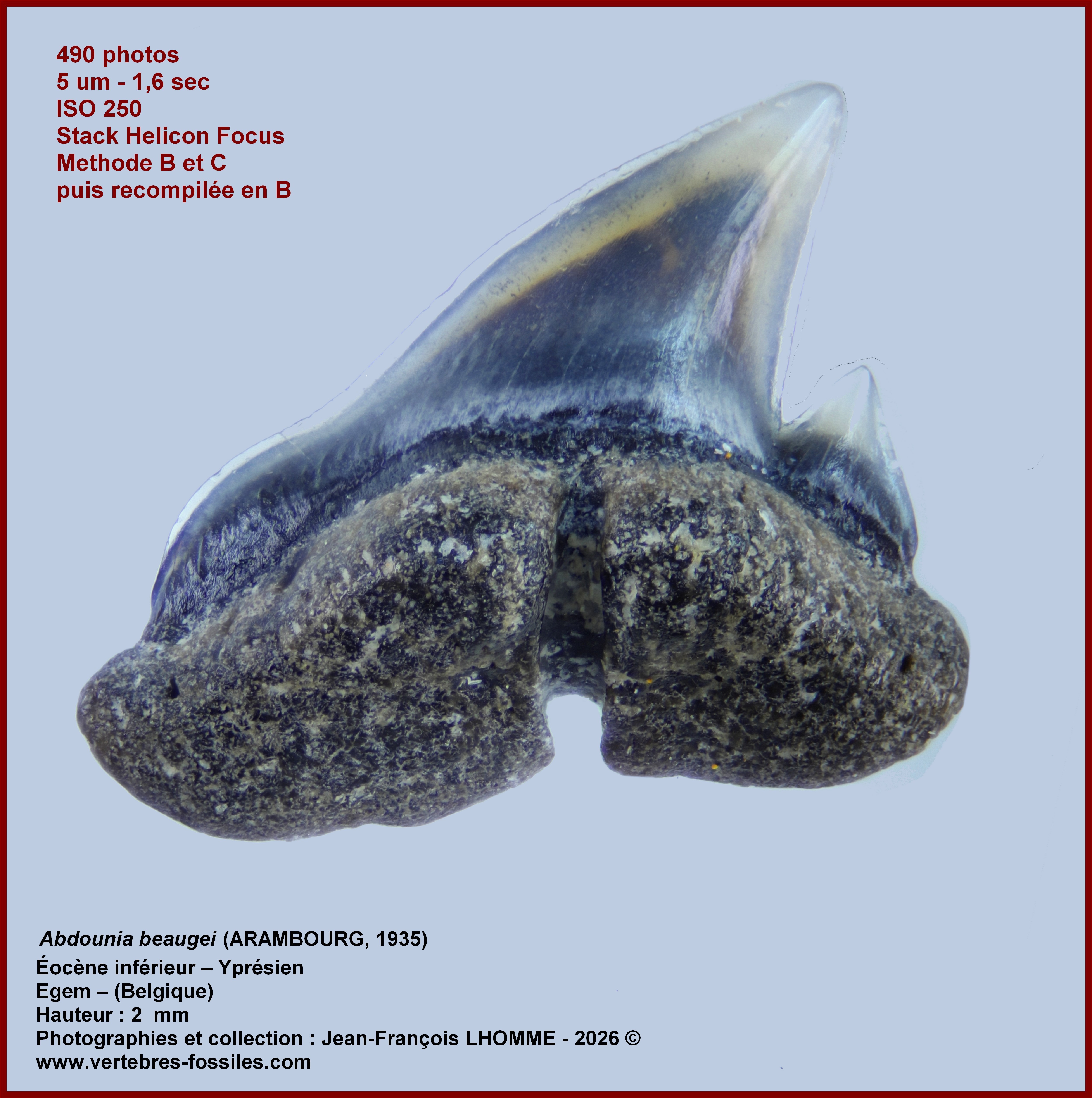

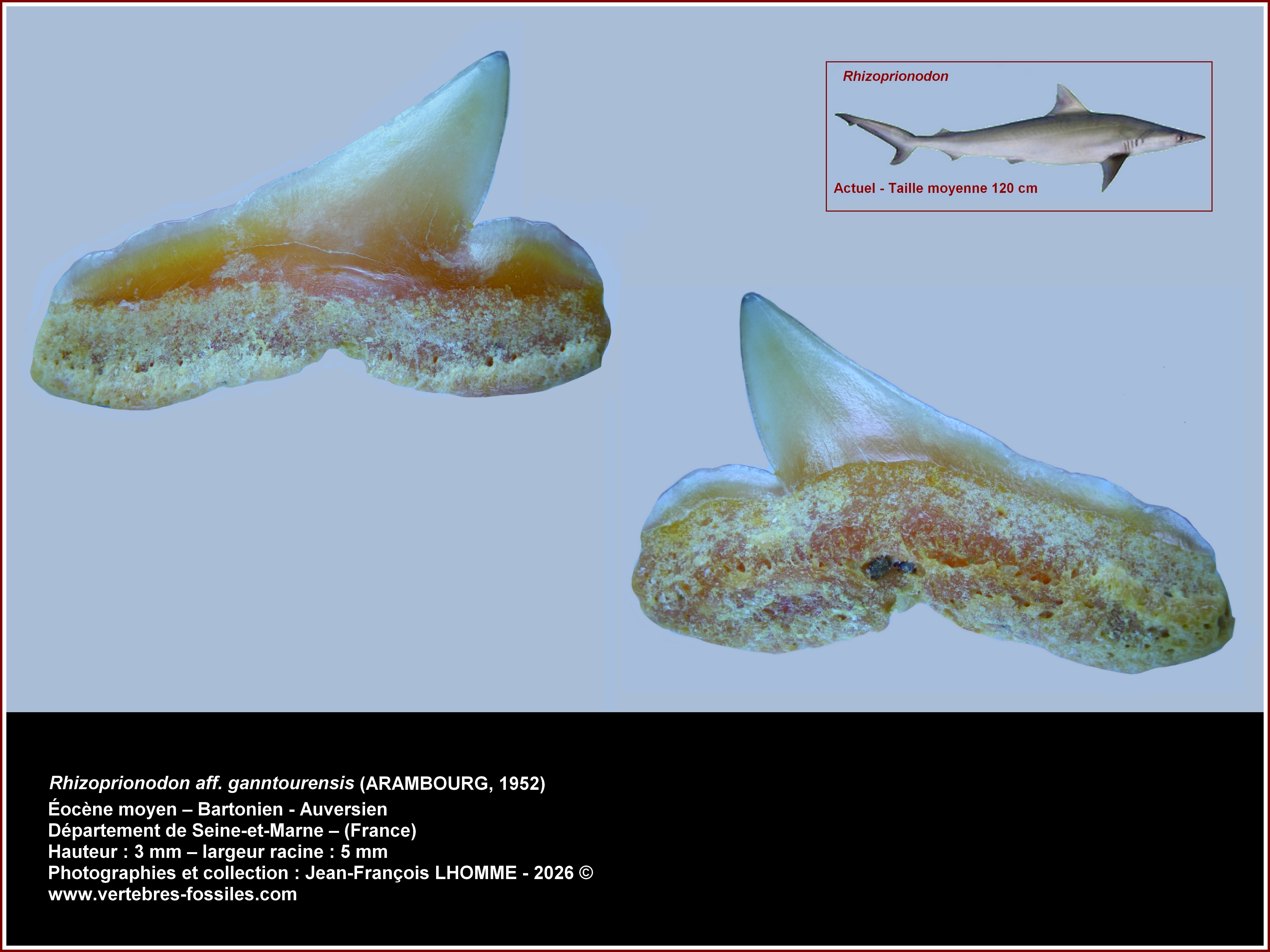

Tu m'as donné envie de m'y remettre, je viens de terminer quelques stacks toujours des fossiles, voir le premier essai sur fond blanc, reste que j'ai un petit soucis avec le contour de la dent qui est translucide, avec le fond blanc cela me pose un petit problème de transparence trop accentué
Le reste me convient bien, dis moi si tu vois des pistes d'améliorations

Mon dernier essai dont je commence à être particulièrement satisfait, cela reste "gros" mais de plus en plus net, d'autres suivront
