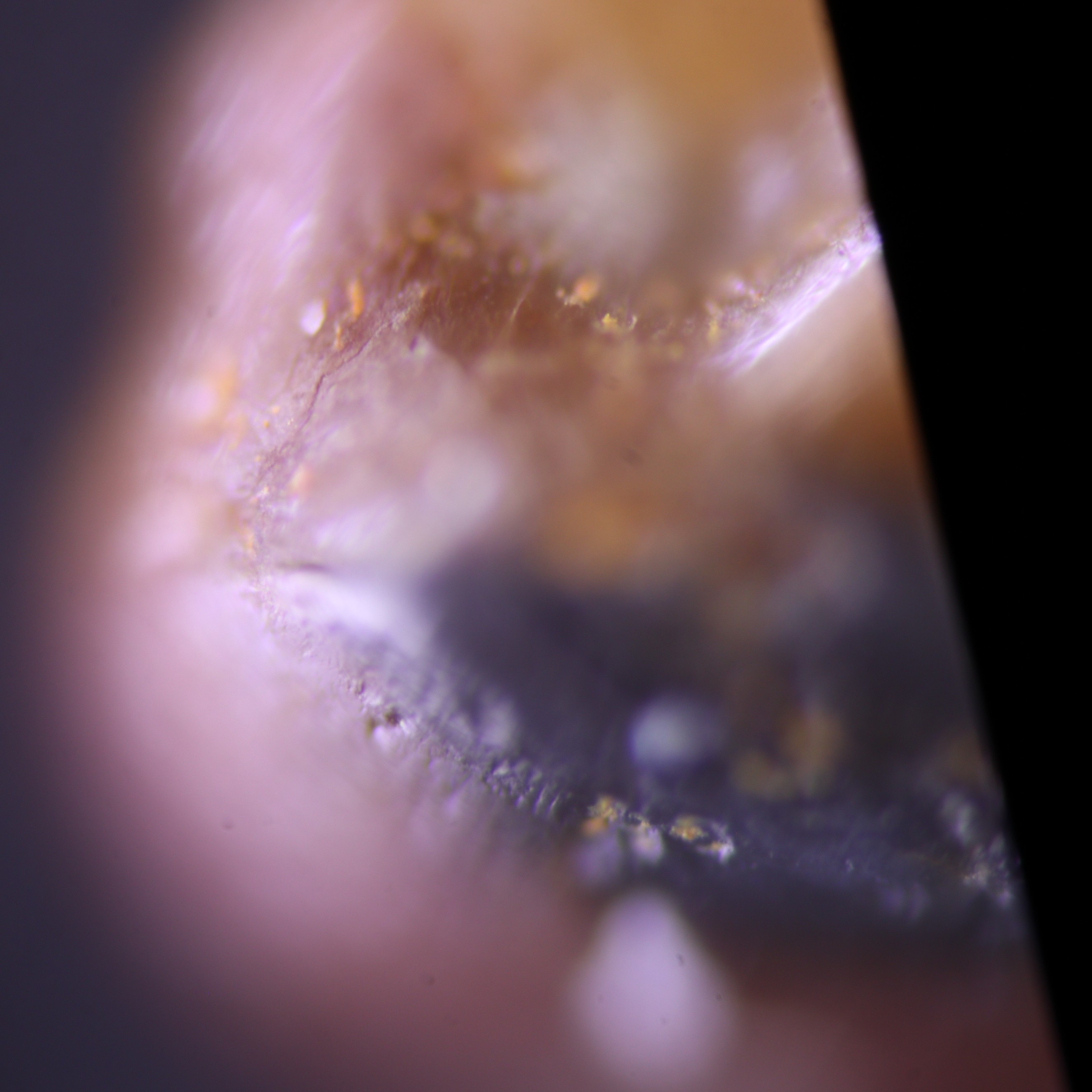

Une photo qui n'avait pas encore été traitée, prochaine étape, prise en main d'un nouvel APN (FF)
