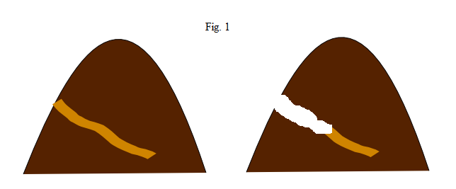

Oui je vais reformuler 1frangin. Tu ne crois pas si bien dire Kayou, c'est bien "creuser" le principe de base que je ne comprends pas (plutôt intéressant le lien envoyé, merci, je le lirai attentivement). Plus précisément, j'imagine bien qu'on ne creuse pas au hasard, surtout quand on a découvert un filon. Mais la "logique" des creusements je ne la saisis pas, les "galeries", les "puits", où et quand. Pour moi, il me semble que si on trouve un filon en surface, "il suffit" de creuser dedans et de le suivre (Fig. 1).

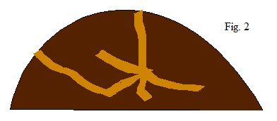

En fait mon but ça serait que dans une situation donnée comme à la Fig. 2, je puisse reconstituer "en théorie" les étapes habituelles et les plus efficaces à suivre pour exploiter complètement ce gisement, c'est-à-dire par où commencer, quoi faire, à quel moment, à quel endroit et pourquoi.
vaste question qui fait intervenir
-la géométrie (filons, amas, couches...)
-la géotechnique : fracturation, tenue des terrains , eau etc..
-l'économie : quel ratio (proportion steril/minerais) est rentable............;galeries, tailles, open pit etc...
-les conditions locales : compétances techniques disponibles , matériel disponible , nature des explosifs etc...
bref chaque époque, chaque gisement a ses caractéristiques qui imposent un type d'exploitation ! donc, comme je disais (tres) vaste sujet
juste un exemple : pourquoi ne pas creuser que le minerais : parce que , la plupart du temps, cela entraine l'effondrement de la mine !!!!
Merci zunyite. Voilà par exemple "pourquoi ne pas creuser que le minerais : parce que , la plupart du temps, cela entraine l'effondrement de la mine !!!!", ça m'aide bien.
