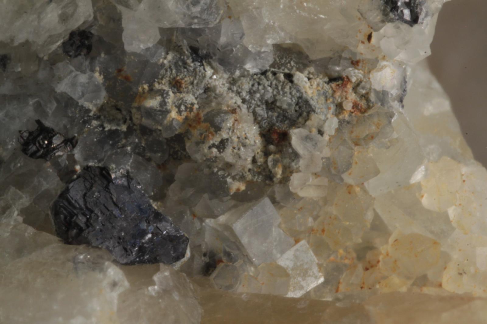

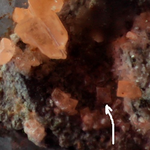

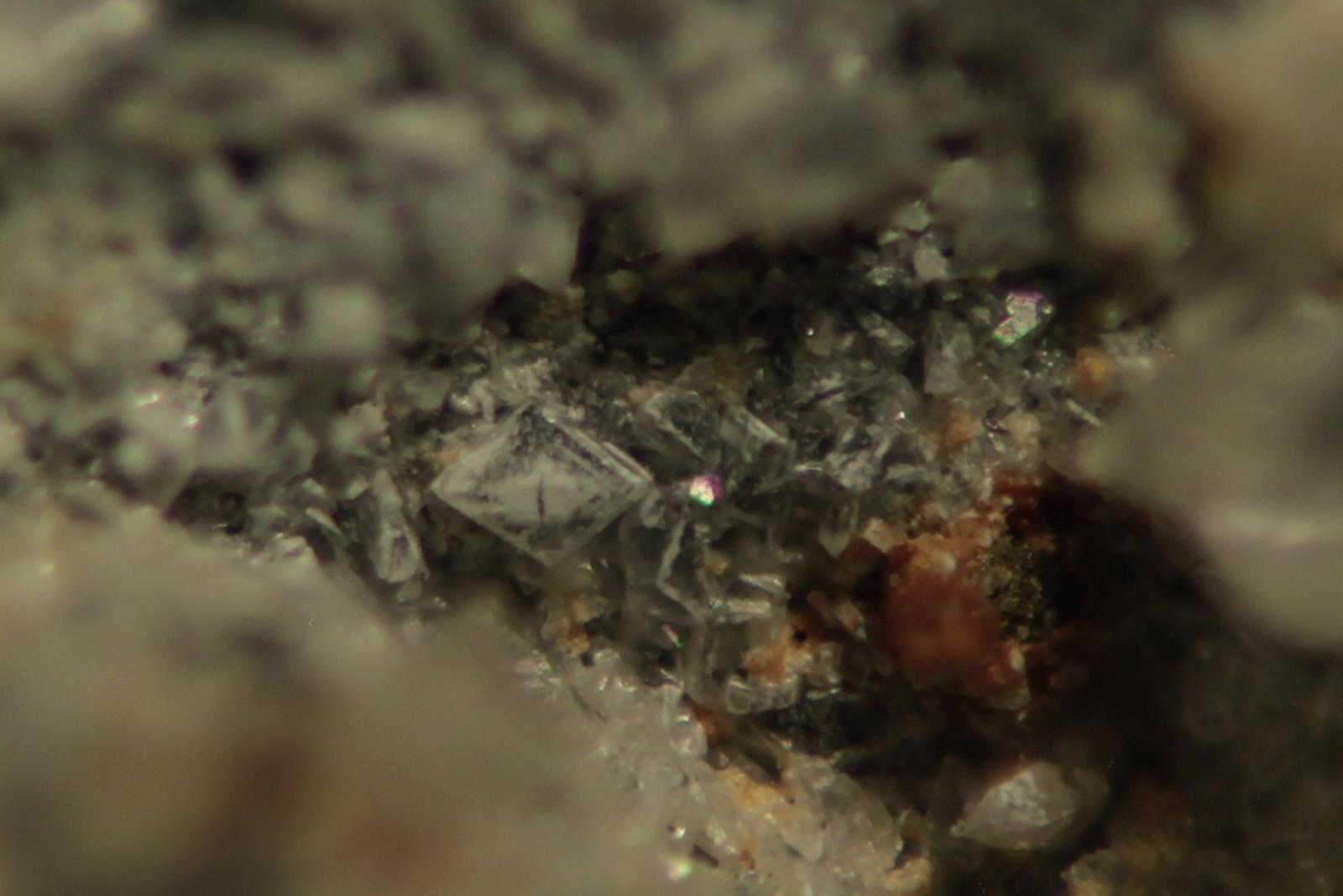

Un petit dernier : il vient de la mine de Durelle, à quelques km de la précédente, on est sur le même champ filonien.
C'est une petite géode (je l'avais déjà montrée) avec de la fluorine, du quartz, de la galène qui ne posent pas de problème d'identification, de la cérusite reconnaissable à sa forte fluorescence jaune-orange en UV longs.
Et puis des petits cristaux, tellement petits qu'on ne peut faire aucun test. Le plus gros mesure 0,3 mm. Ils ont par contre une forme losange qui ressemble beaucoup aux anglésites des bouquins.
L'anglésite n'est pas signalée ni dans les notices BRGM ni sur Mindat mais sa présence à côté de galène et de cérusite n'aurait rien d'étonnant.
Le champ de la première photo est de 11 mm, la deuxième 3 mm puis 0,6 mm.

Quelqu'un aurait-il un avis sur le cristal du message précédent ?
Peut-on penser sans faire de test et uniquement sur l'aspect visuel que c'est bien une anglésite ou qu'il y a risque de confusion avec un autre minéral ?
Merci d'avance.

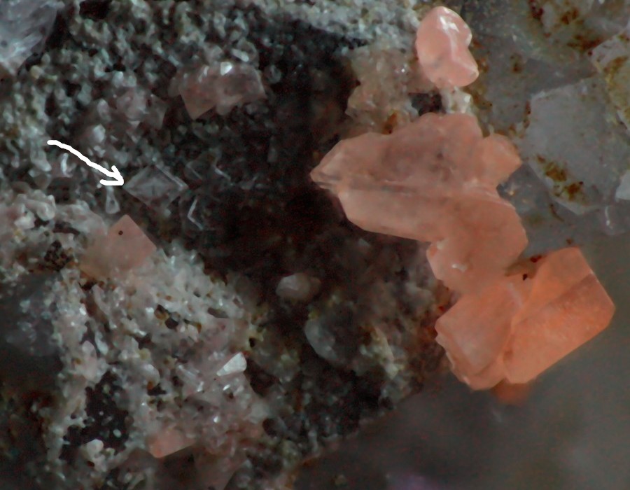

La cérusite, je n'y avais pas pensé.
Il y en a également sur ce caillou mais elle présente une forte fluorescence que je ne retrouve pas sur ces petits cristaux.
Encore que, sur la deuxième photo, ils prennent une légère teinte orange mais c'est peut être une réflexion de la lumière émise par la cérusite?

Je voulais dire que comme la cérusite, l'anglésite est un secondaire de plomb, donc oui c'est possible que ce soit de l'anglésite. Il faudrait voir les autres faces, mais bon pas évident sur un truc aussi petit. Ça a l'air de correspondre morphologiquement parlant pour l'instant...
Avec de trucs aussi petits, il y aura toujours une place pour le doute.
Mais c'est aussi l'intérêt de ce genre d'exercice, mieux connaître les limites et pourquoi pas, de temps en temps, les repousser.
Il y a une certaine symétrie qui colle assez bien avec le système orthorhombique. Avec d'autres systèmes, ce sera plus compliqué mais pas impossible.
En parcourant les photos sur mindat, l'anglésite présente assez souvent cette configuration, c'est plutôt rare pour la cérusite.
Ici, on est dans une petite cavité qui contient également de la galène et de la cérusite. Il y a aussi de la barytine massive pas très loin mais il est quand même plus probable qu'il s'agisse d'un composé de plomb.
