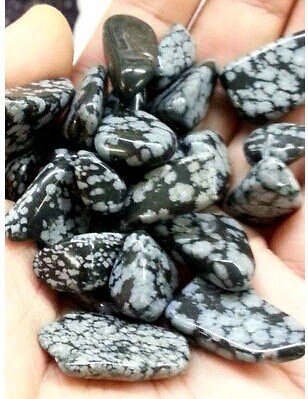

Ok pour "les flocons de neige" généralement sur les obsidiennes noires ou sombres, mais c'est sa couleur d'un vert vif qui m'intrigue
c'est normal !
il y a du vert , bleu , marron , sur les bords fin j'en ais un peut de partout et j'ai fais le même test que vous avec une lumière .
la pierre semble noir mais pas a la forte lumière .
pour l''apatite je ne crois pas du tout a cette pierre sur les photos .
c'est normal !
