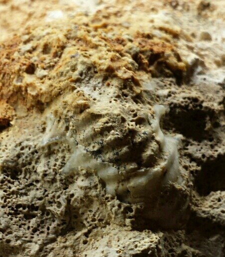

Bonjour à tous ,
Bien que je ne soit pas à mon 1er dégagement , je recherche cette espèce d'ammonite depuis un moment mais à chaque fois que du partiel.....
Pour une fois , bien qu'il en manque 2 ou 3 mm , elle est entière , et pas envie de mal m'y prendre.....
Les outils , je les ais....c'est pas le problème. ...
Si quelqu'un a des conseils , comme : façon de s' y prendre ou trucs à pas faire , je suis preneur avant d'attaquer. ..
Merci

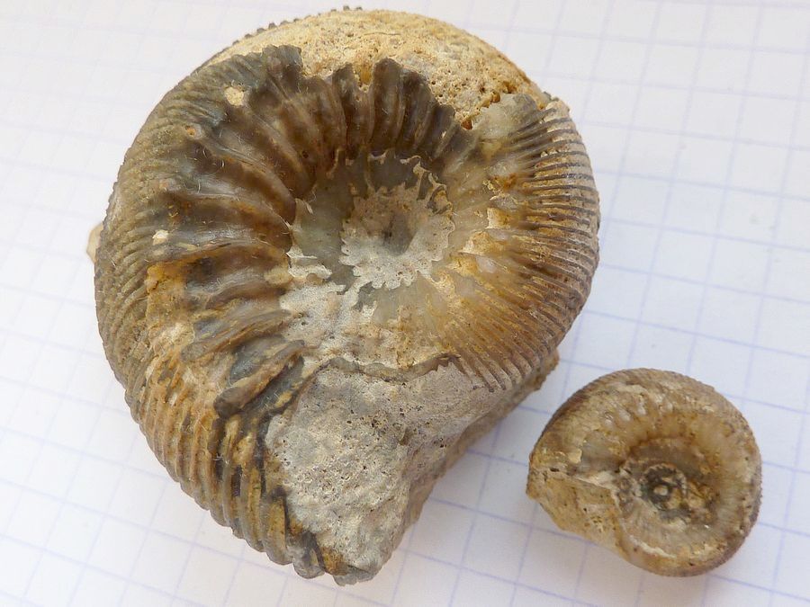

Pour ce genre de pièce après avoir enlevé le plus gros de la gangue au micro percuteur j'alterne grattage à sec à l'aiguille, trempage dans l'eau tiède, grattage humide, long séchage, grattage, trempage ... couches après couches.
Lorsque j'ai une bête avec des tubercules ou des pointes fragiles je laisse un peu de gangue autour en protection et je m'en occupe qu'en fin de préparation.
Bon courage, j'espère que tu nous montreras le résultat quand tu auras terminé.

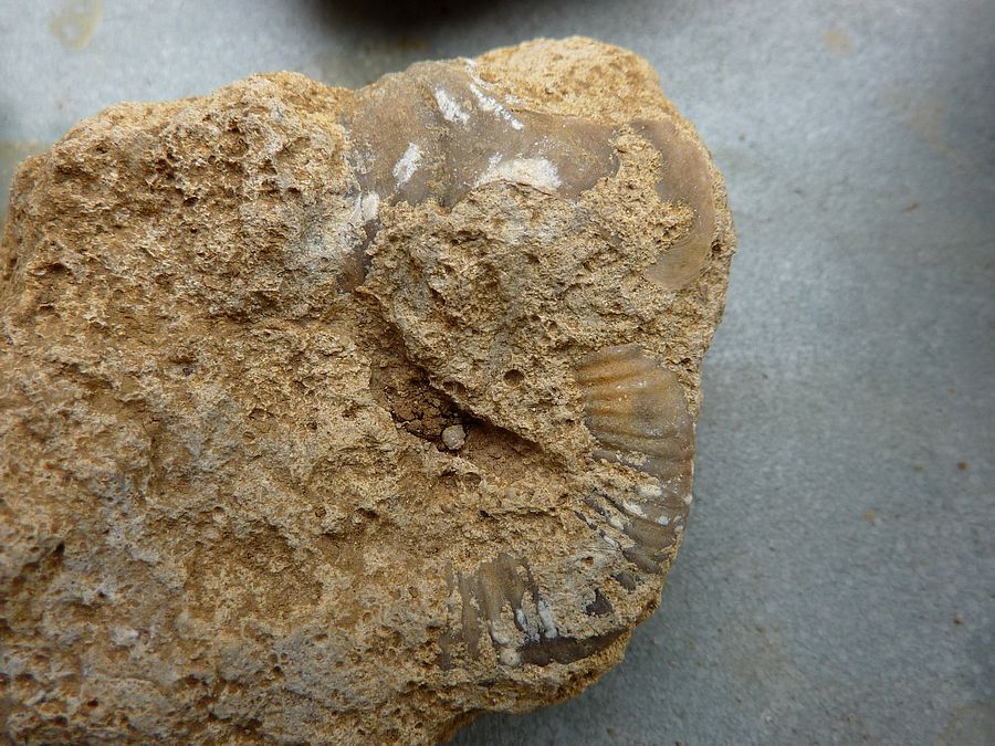

Gryph58 , sur le coup je pense que je vais suivre ton conseil , ensuite bdciron j'ai déjà lu d'en d'autres post que tu utilise la cyano. (Et suis curieux d'en savoir plus sur ta méthode) , caterpillar, donc je suis équipé d'une bino plus un éclairage LED très puissant (plus que la moyenne) ,post-21725-0-15705000-1432507482_thumb.j
Ceux que j'utilise sont plus puissant que celui de la photo , mais du même type , et c'est impeccable. ....
Milou 15 , je jongle avec l'acide , le vinaigre et l'eau chaude , en revanche je suis pas trop chaud pour le micro - percuteur , mais aiguille obligatoire. ..

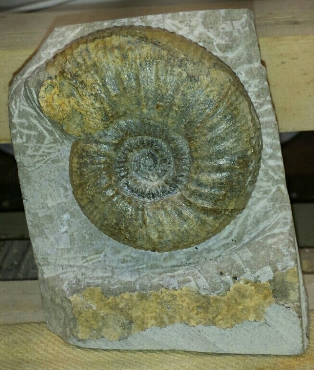

Oublie la sableuse ou l'acide sur ce genre de truc, trop destructeur. Le micro percuteur utilisé sous la bino donne de très bons résultats. Mais l'aiguille demande moins de maîtrise et reste plus sûre. Mais c'est plus long. Comme dit Milou, dégagement au plus près au percu et finition à l'aiguille, le tout sous bino
Pour parler de la sableuse, il ne faut pas croire que c'est l'outil miracle. Elle rend une belle finition sur certains fossiles mais pas sur tous. Pour ma part, j'en ai 2 avec des abrasifs différents et je ne l'utilise que dans 10% des cas, et encore

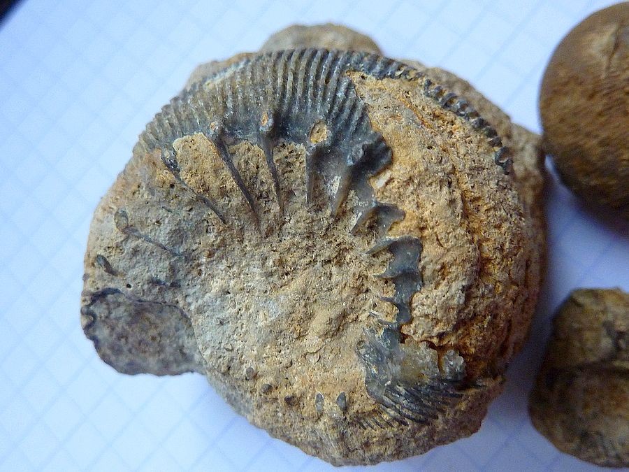

Si mais je n'ai pas encore de loupe. Lorsque je serais équipée je pourrai fignoler ses apophyses ainsi que l'ombilic de cette Cadomites.
J'utilise l'HMPS. Je n'ai jamais essayé la potasse, ça ne ronge pas?

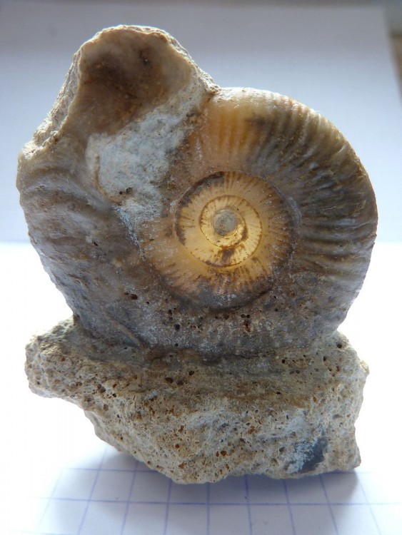

post-11587-0-99087200-1432575204_thumb.j post-11587-0-30183300-1432575206_thumb.j
