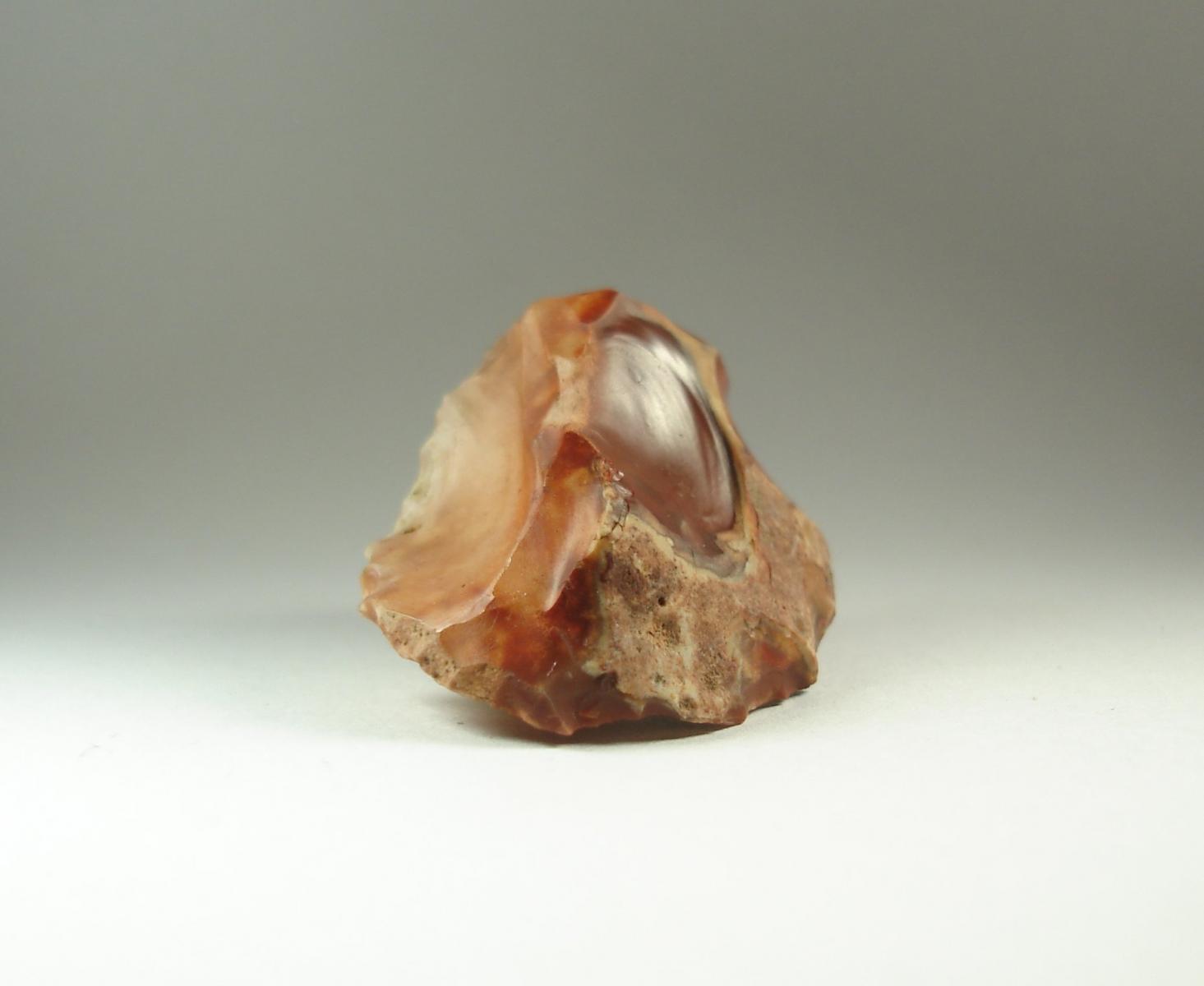

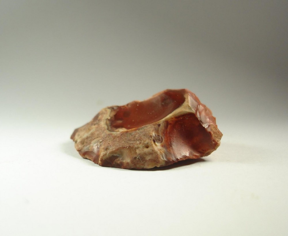

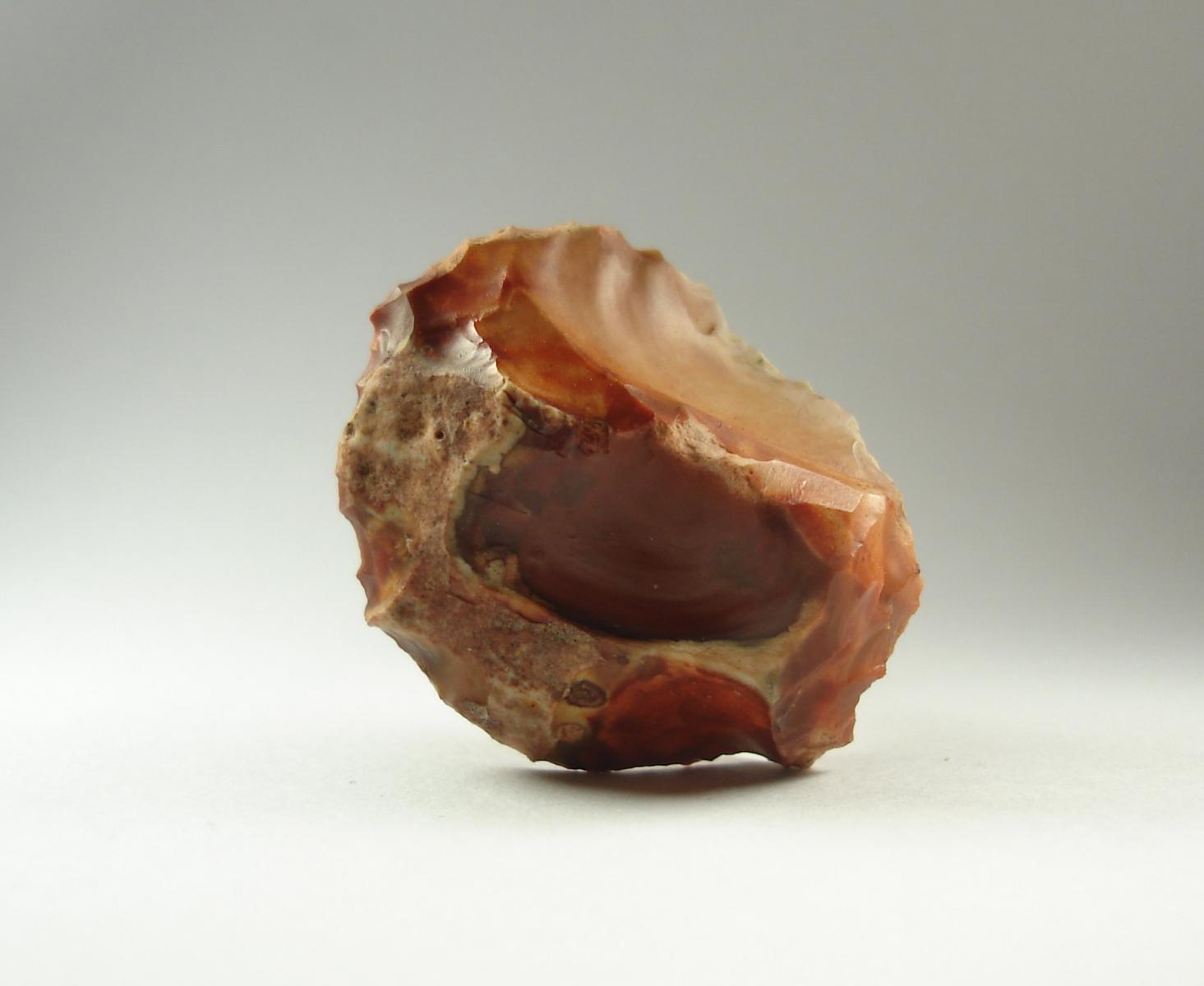

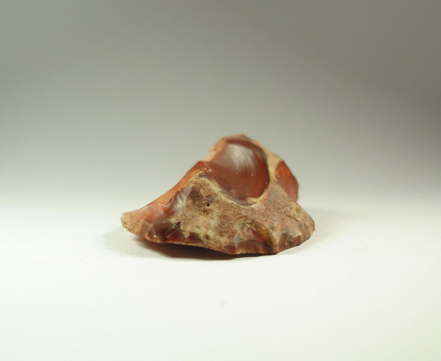

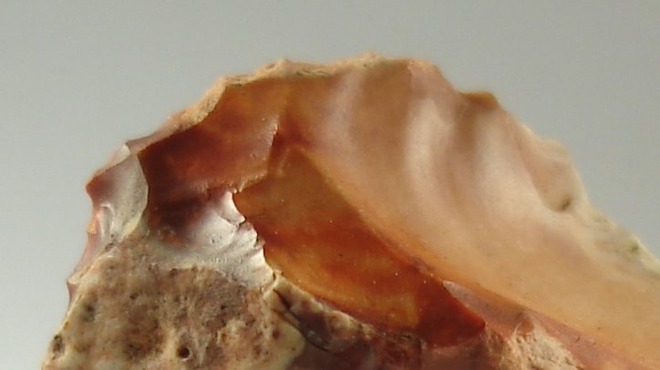

Voici les photos d'un silex (?) trouvé à même le sol dans la région de l'Auxois (Bourgogne).
Dimensions : Lxlxe = 30x24x11mm.
Pensez-vous que ça peut être un petit grattoir ? Est-ce que cette roche légèrement rouge est du silex ?
Merci d'avance pour votre aide !

Pas simple de trouver des silex de cette couleur dans l'Auxois ?? c'est sûr!
Cela à la forme d'un grattoir
Cela a des retouches comme un grattoir
Mais les 3 principaux enlèvements
Ressemblent à des éclats de gel...
donc je reste perplexe...
Ou alors grattoir d'un silex de surface qui a subi les glaciations... puis rapporté ensuite et taillé juste pour affiner le tranchant...
Alors, je dirais paléo ! primitif !
Pas probant ...tout cela,
N'y avait-il pas d'autre silex dans ce champs
Effectivement je n'ai jamais vu cette couleur dans ce coin, c'est justement ce qui a attiré mon attention ! D'autant qu'il n'y a absolument pas de silex dans les environs. On est plutôt dans l'univers des plateaux calcaires, avec une terre rouge et des pierres plates. Il faut préciser qu'il s'agit de l'extrémité Est de l'Auxois, géographiquement on se situe plutôt dans la "montagne dijonnaise".
Si une autre photo est nécessaire pour évaluer les potentielles retouches ou un autre détail technique pouvant aider à confirmer ou infirmer qu'on a affaire à un silex taillé (ou non), n'hésitez pas à me le dire.
Indépendamment de ça, comment peut-on expliquer la présence d'une morceau de silex (taillé ou non) au milieu dans une zone géographique dépourvue de ce genre de roche ? Remblai de chemin constitué de pierres provenant d'ailleurs ? Je précise que le silex se trouvait au beau milieu d'une parcelle agricole, à plus de 100 m du chemin le plus proche. J'ai déja été confronté au même cas de figure il y a deux ans, à environ 35 km de là : un silex trouvé dans un champ, dans une zone sans silex, ni éclats de silex (http://www.geoforum.fr/topic/26617-question-classique-silex-taille-ou-eclat-naturel/?hl=mowkz#entry449848). Celui-là avait été considéré comme taillé, mais je suis conscient qu'on ne peut pas en tirer de règle.
Merci pour vos réponses.
  • 4 semaines après...
La forme est certes trompeuse mais pour moi ce n'est guère une grattoir, il est vrai que l'on cherche à enlever le cortex lors de la taille mais il est vrai aussi que ce n'est parfois pas possible, mais pour le coup, vu le plan de frappe il suffirait d'un ou de coup bien placé pour enlever le cortex ici et faire un grattoire plus décent donc si cela avait été un grattoir il aurait été plus travaillé
un grattoir est ergonomique....ton truc, ça se tient. Y'a l'air d'y avoir un lustre, une patine( remarquez le cortex qui est "luisant"), témoignant d'une certaine utilisation. Après , des photos peuvent être trompeuses !
Pour tes premières questions, un grattoir c'est 3 c- 4cms pas plus. Ce qui correspond à ton outil.
Ben garde-le bien, et pense à celui ou celle qui l'a utilisé ! :super:
